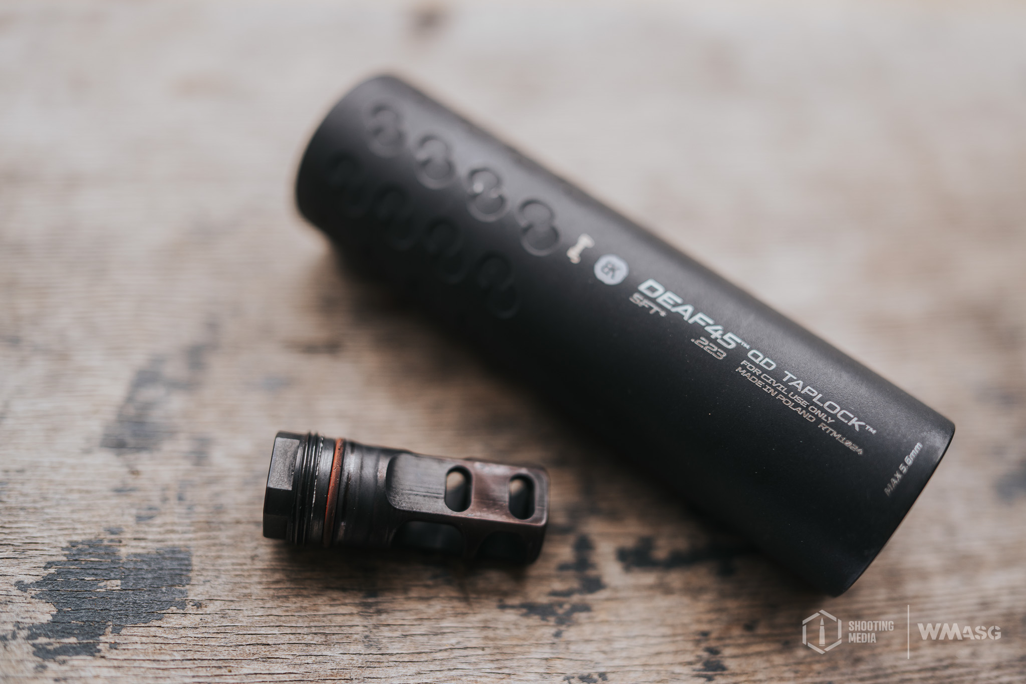

DEAF45 został wykonany ze spawanej stali nierdzewnej uszlachetnianej tytanem. Tłumik jest długości 150 mm i średnicy 45 mm, a jego fabryczna waga to zaledwie 460 g. Środek ciężkości jest przesunięty o 75 mm od gwintu mocującego, dla zredukowania wpływu na wyważenie broni. Powierzchnia tłumika jest moletowana na mniej więcej połowie długości dla poprawy chwytu.
Tłumik jest pokryty powłoką ceramiczną Cerakote, która chroni go przed korozją i kwaśnym środowiskiem powstającym z resztek prochu. Dzięki zastosowaniu powłok Cerakote paleta możliwych barw jest praktycznie nieograniczona i tak też deklaruje producent - każdy kolor jest możliwy, po wcześniejszym ustaleniu z producentem. Na stronie produktu tłumiki oferowane są w kolorach: Blasted Stainless, Brass, Silver Brown, Silver Green, Magpul FDE, Black, Mil-Spec OD Green, Troy Coyote Tan, Pink, Pixel Camo, Tiger Stripes Camo i to co mnie najbardziej interesuje czyli RAL8000.
Z kolei dedykowany hamulec wylotowy zabezpieczono powłoką Tenifer, co zwiększa odporność na zużycie i warunki zewnętrzne.
BK Precise 3GUN MB QD Taplock
DEAF45 został zaprojektowany z myślą o intensywnym użytkowaniu, co mają potwierdzać testy wytrzymałościowe przeprowadzone przez producenta. Siła ściskająca rzędu 10 kN (około 1000 kg) nie spowodowała odkształceń korpusu, a moment skręcający 50 Nm nie naruszył systemu QD Taplock. Hamulec wylotowy w próbach erozji gazowej minimalne zużycie pokazał po 2000 strzałów. Korpus przeszedł też próby termiczne w temperaturach od -20°C do 600°C, symulujących przegrzanie lufy podczas długich serii strzałów. W jednym z testów producenta, tłumik wytrzymał z powodzeniem ciągłe obciążenie 500 strzałami w trybie automatycznym (z lufą 10,5” i amunicją 5,56x45 NATO). Maksymalne ciśnienie gazów wewnątrz komór oszacowano na 3500 barów, co odpowiada szczytowym wartościom generowanym przez standardową amunicję NATO.

Przede wszystkim ten tłumik został zaprojektowany i wyprodukowany w Polsce. Jedną z kluczowych cech DEAF45 jest podlegająca ochronie patentowej technologia Side Flow. Dzięki niej gazy prochowe są odprowadzane na boki i ostatecznie do przodu, co minimalizuje powrót gazów w stronę strzelca (nie oznacza to, że nic nie wraca, ale wraca ich znacznie mniej). To nie tylko zwiększa komfort użytkowania, ale także pozwala ograniczyć przegazowanie broni i przedłuża jej żywotność podczas intensywnego strzelania z założonym tłumikiem.
Kompensator Cerber, A2 Birdcage (do HK MR223 pasuje od HK G36) i hamulec 3GUN MB QD Taplock
Niewątpliwą zaletą tłumika jest też dedykowane do niego urządzenie wylotowe w systemie producenta QD Taplock, będące efektywnym hamulcem wylotowym - 3GUN MBQD Taplock (BK Precise oferuje także inne urządzenia w tym systemie). System z gatunku plug&play pozwala na szybkie założenie i zdejmowanie tłumika. W praktyce tłumik zakłada się dokonując 5 pełnych obrotów na gwint na hamulcu wylotowym. Dzięki takiemu combo DEAF45 oferuje redukcję odrzutu i podrzutu o około 30%, co przekłada się na bardzo dobrą kontrolę nad bronią podczas szybkich serii strzałów, a jednocześnie po zdjęciu tłumika nadal kontrola nad bronią jest na bardzo wysokim poziomie.

Tłumik testowy otrzymałem już z nalotem około tysiąca strzałów, a sam dołożyłem jakieś półtora tysiąca z górką. Waga, względem danych producenta zwiększyła się o 7 g co daje 467 g, a całość razem z dedykowanym hamulcem 533 g. Czy to dużo? Nie wiem! Ale sądzę, że to rezultat przyzwoity. Masa tłumika z dedykowanym urządzeniem wylotowym jest o ponad 120 g niższa od dotychczas posiadanego przeze mnie analogicznego produktu zagranicznej konkurencji. Wyważenie broni z tłumikiem DEAF45 nie ulega odczuwalnej zmianie i w porównaniu z moim dotychczasowym tłumikiem karabinek wyraźnie mniej ciąży do przodu.
W trakcie strzelania DEAF45 nagrzewa się stosunkowo wolno (w porównaniu z innym tłumikiem, wiodącego producenta, który posiadam) i też dość znośnie stygnie - przy średnio intensywnym strzelaniu po chwili można go już chwytać w taktycznej rękawicy, to jednak wrzucam jako mocno subiektywną ciekawostkę, bo wszystko zależy od intensywności prowadzonego ognia i temperatury otoczenia. W każdym razie z osłony termicznej nie zrezygnuję, bo wciąż ostatecznie nagrzewa się jak każdy inny tłumik czyli w pewnym momencie bardzo.
QD Taplock to prosty system polegający na wygodnym nakręcaniu tłumika na systemowy gwint na urządzeniu wylotowym. Nigdy nie udało mi się go nakręcić krzywo lub nie do końca, co w sytuacji dynamicznej i stresowej może mieć znaczenie.
Na uwagę zasługuje dedykowany hamulec wylotowy 3GUN MB, który znakomicie stabilizuje broń w trakcie strzelania i nie jest jednocześnie uciążliwy dla towarzystwa z boku, bo nie generuje dużego podmuchu na boki. Aby poprawnie go wypoziomować na lufie otrzymałem kilka pierścieni podkładek, ale są one dostępne w sprzedaży osobno. "Gwizdek" jest dostępy w pięciu wersjach na różny gwint na lufie.
