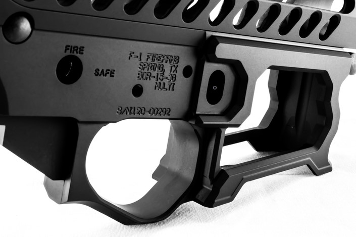

Komora spustowa (lower receiver) wzorowana jest na komorze UDR-15 3G Style 2 F-1 Firearms. W oryginale komora jest wykonana z aluminium 7075-T6. W replice najprawdopodobniej jest to stop (ZnAl), chociaż Taiwangun.com pisze o aluminium wykończonym metodą CNC. Charakterystyczną cechą jest wydatnie powiększona stała osłona spustu, nachylone pod kątem 60 stopni gniazdo magazynka oraz krawędzie gniazda, mające ułatwiać i przyspieszać wymianę. Ze względu na agresywne ażurowanie komory krawędzie, które pozostawiono są wyraźnie pogrubione.
Komora repliki bardzo dokładnie odwzorowuje oryginał. Posiada nawet zgodne z wersją palną oznaczenia.
Oryginał:
Jedynym niepotrzebnym kiksem wydaje się nastawa AUTO przy selektorze ognia. Oryginał jest karabinem sportowym, więc nie nie strzela ogniem ciągłym. Na komorze odwzorowano charakterystyczne dla tego rozwiązania dwa piny mechanizmu spustowego. A tu nagle AUTO. Wykazując tak dużą dbałość o szczegóły lepszym rozwiązaniem byłby brak oznaczenia. A replika niech sobie strzela seriami do woli.

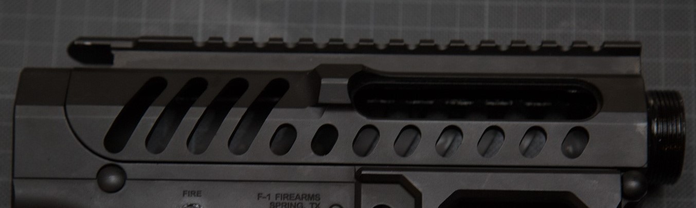

Komora zamkowa

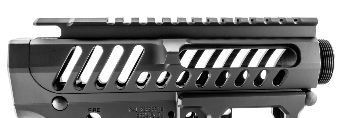

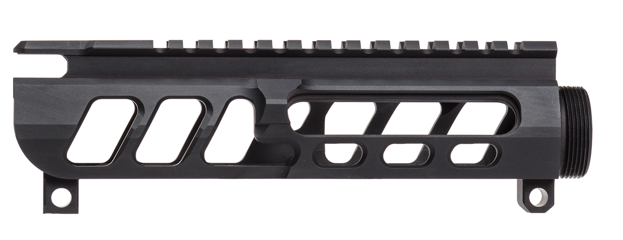

Komora zamkowa (upper receiver) to kopia komory UDR-15 3G Style 1 F-1 Firearms. Podobnie do komory spustowej jest bardzo mocno ażurowana. Z sposób typowy dla zaawansowanych karabinów sportowych pozbawiona jest dosyłacza, a deflektor zredukowany jest do minimum. Nie posiada także klapki wyrzutnika łusek.
Oryginał:
F-1 Firearms produkuje także komory w wersji Style 2, które różnią się wielkością i kształtem wyciętych otworów. Mimo to waga wersji Style 1 i 2 jest identyczna.
Style 2:

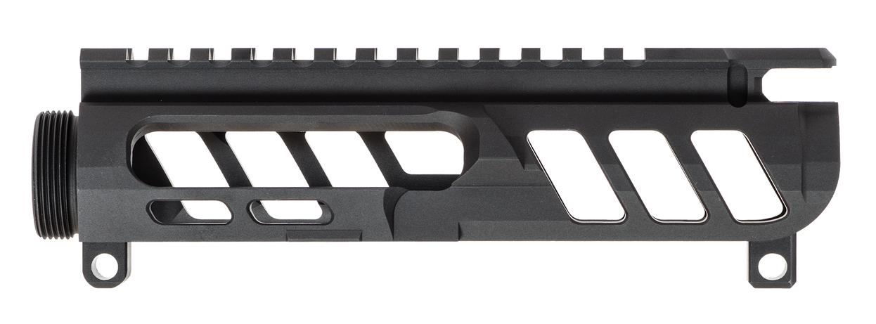

Prawdziwą ciekawostką jest jednak Style 2 Lefty - wersja dedykowana dla strzelców leworęcznych, z oknem wyrzutnika po lewej stronie:

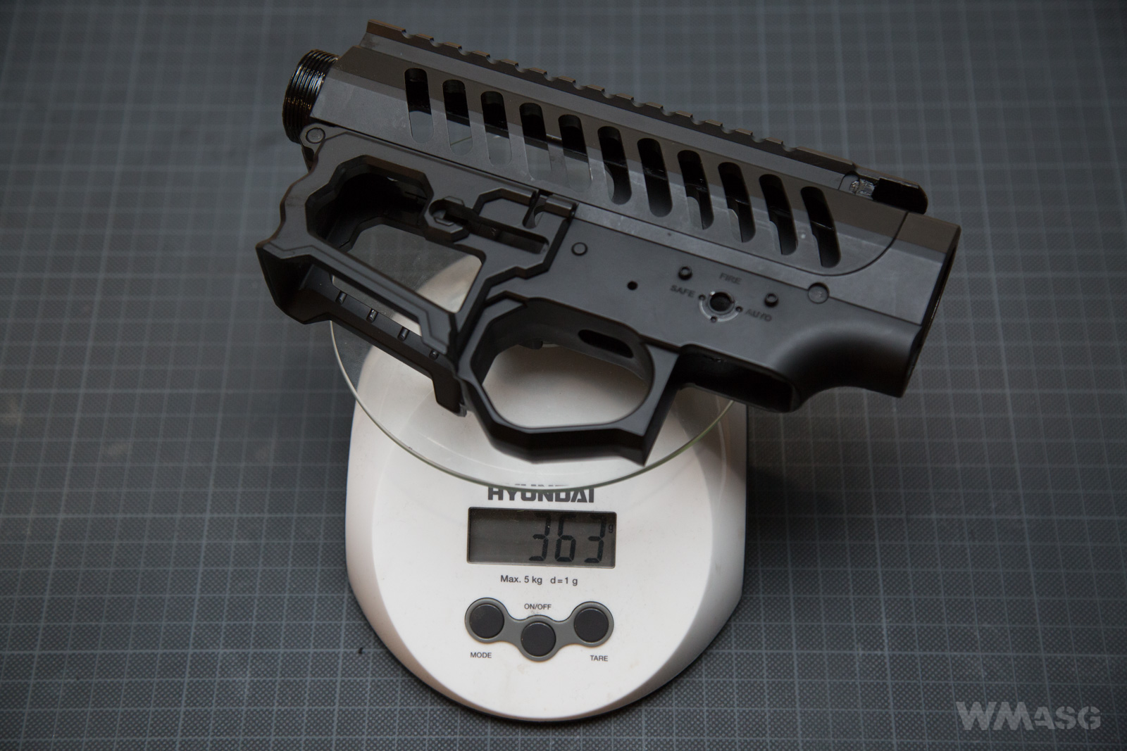

Wynalazki redukujące wagę korpusu chyba przyniosły oczekiwany efekt - korpus waży 363 gramy.

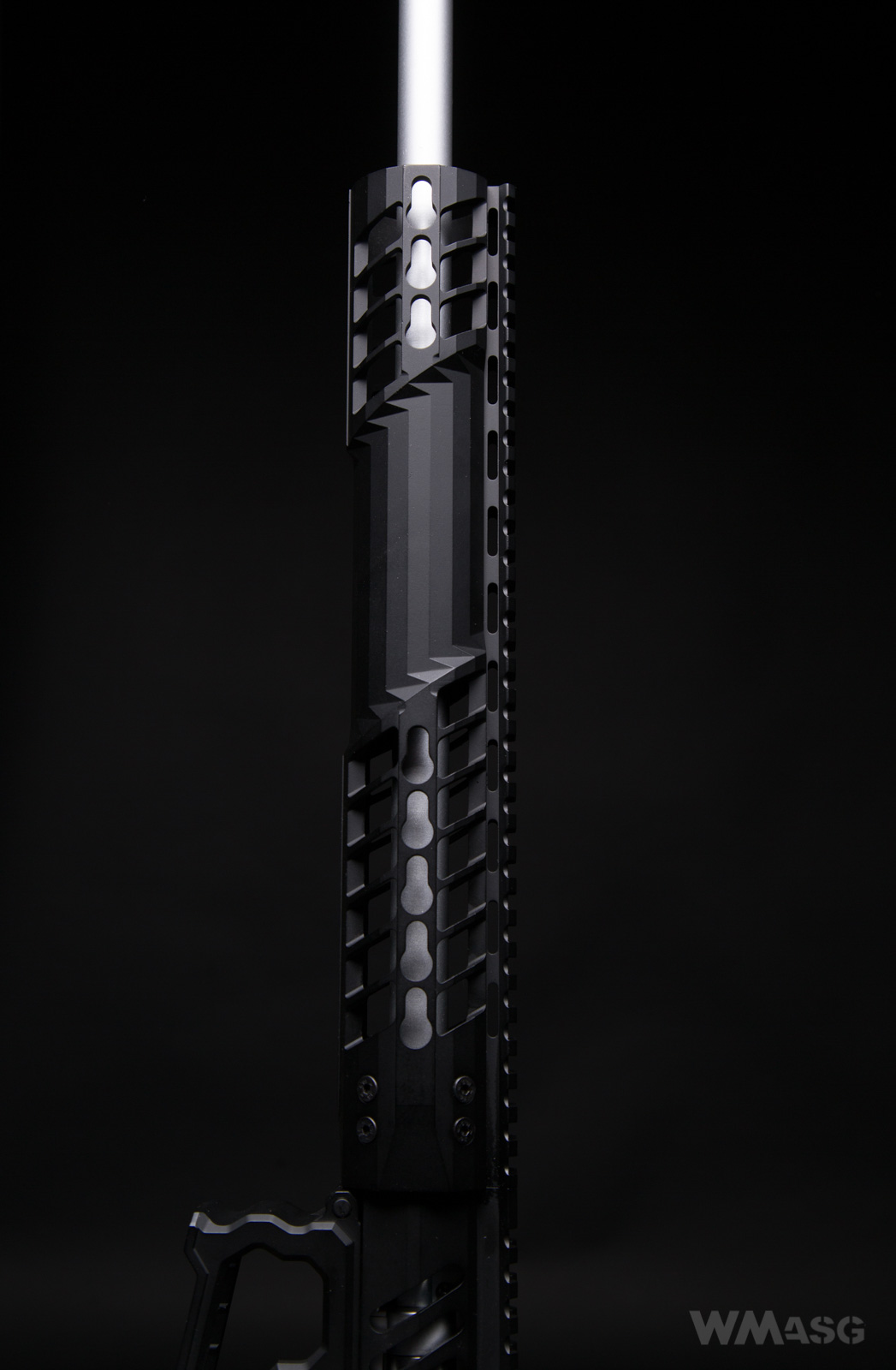

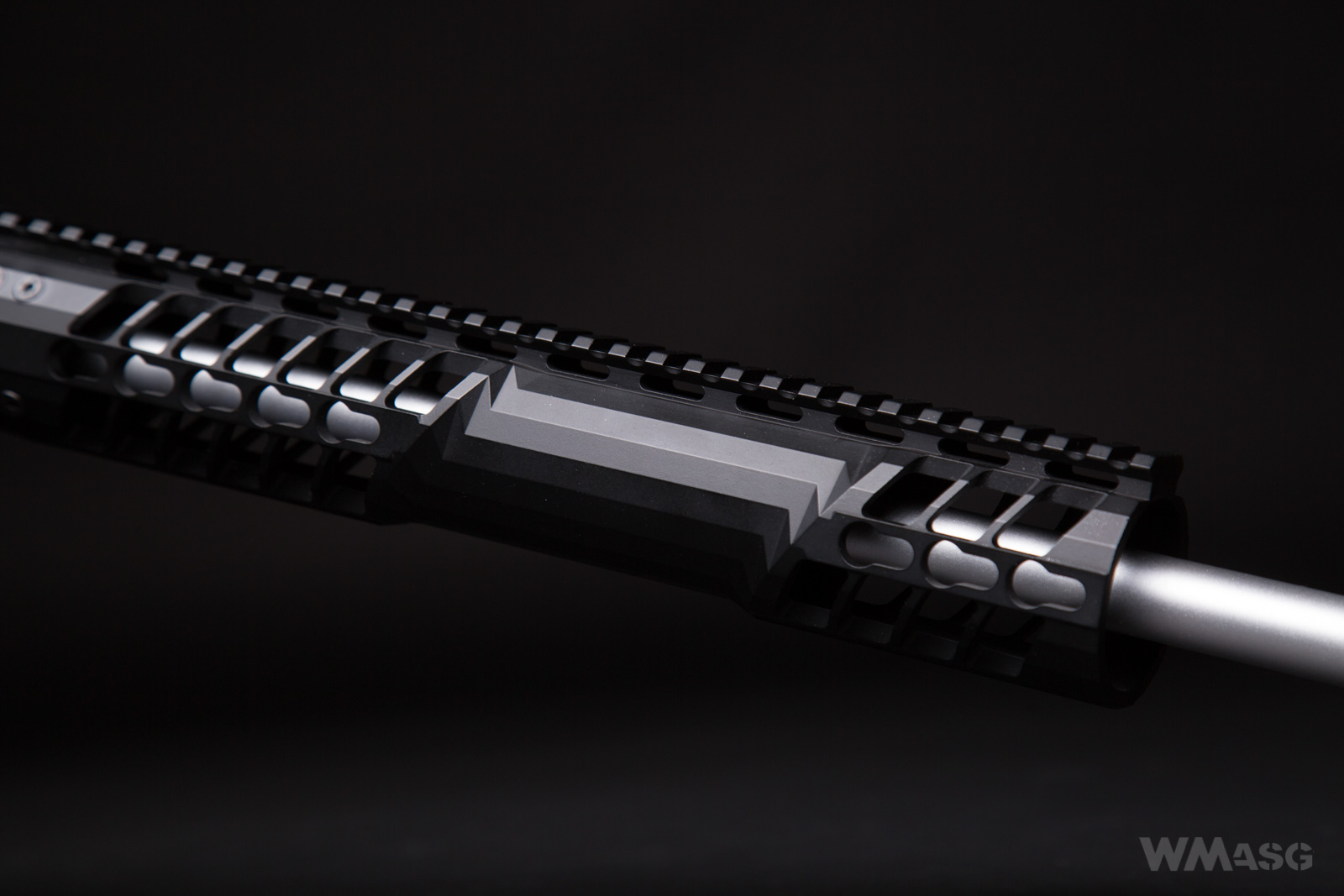

Karabin wyposażony jest w licencjonowaną kopię łoża C7K F-1 Firearms o długości 12,75 cala. Podobnie jak w przypadku korpusu Taiwangun.com pisze, że jest aluminiowe i wykończone z zastosowaniem maszyn sterowanych cyfrowo. Nie jestem w stanie zweryfikować tych informacji. Bezsprzecznie jednak łoże i korpus repliki wykonane są bardzo czysto i starannie.

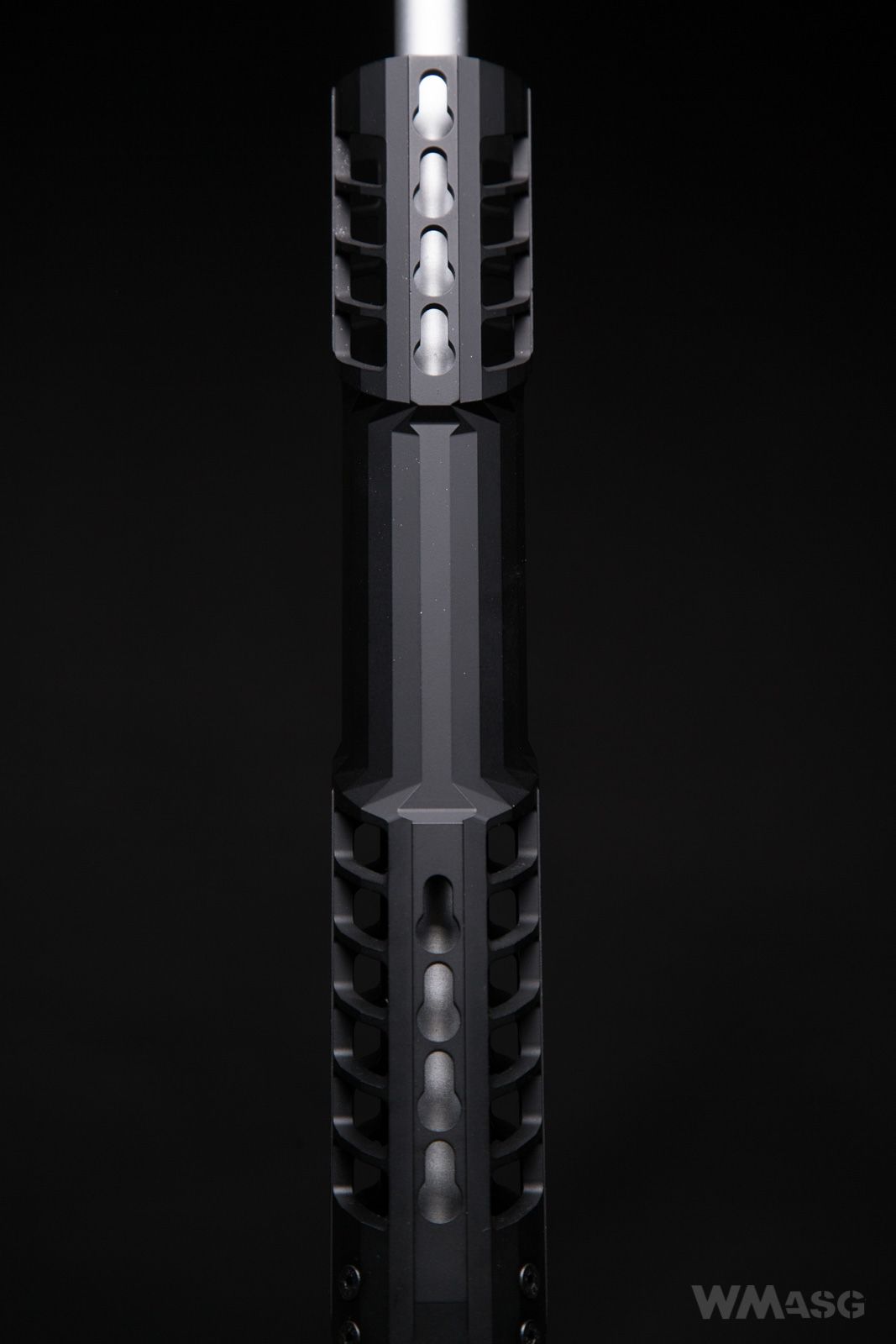

U dołu i po bokach łoże posiada gniazda montażowe w standardzie Keymod.
Spód:
Lewa strona (prawa wygląda tak samo):

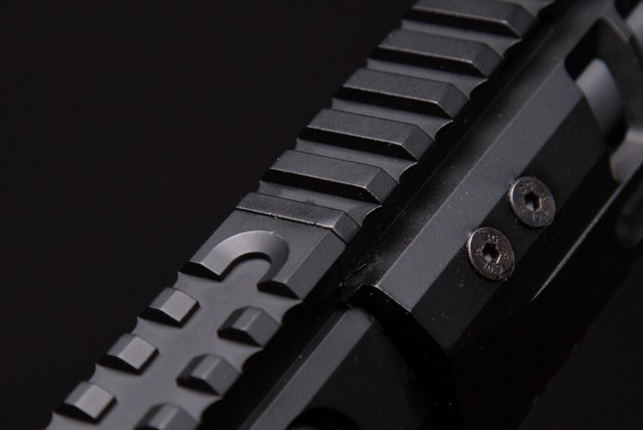

Jak widać na powyższym zdjęciu od góry przez całą długość łoża biegnie szyna Picatinny., która perfekcyjnie łączy się szyną komory zamkowej:
Łoże powinno spotkać się uznaniem osób lubiących techniki Chrisa Costy lub podobne. Część łoża pozbawiona jest slotów Keymod i jest wyraźnie węższa, co ułatwia chwyt daleko wyciągniętą ręką.
Łoże przytwierdzone jest do pierścienia osadczego widocznymi na wcześniejszych zdjęciach śrubami, przez co trzyma się bardzo pewnie. Dodatkowo zabezpieczone jest przed obracaniem się wokół osi lufy dwoma "pazurkami, między które wchodzi komora zamkowa.

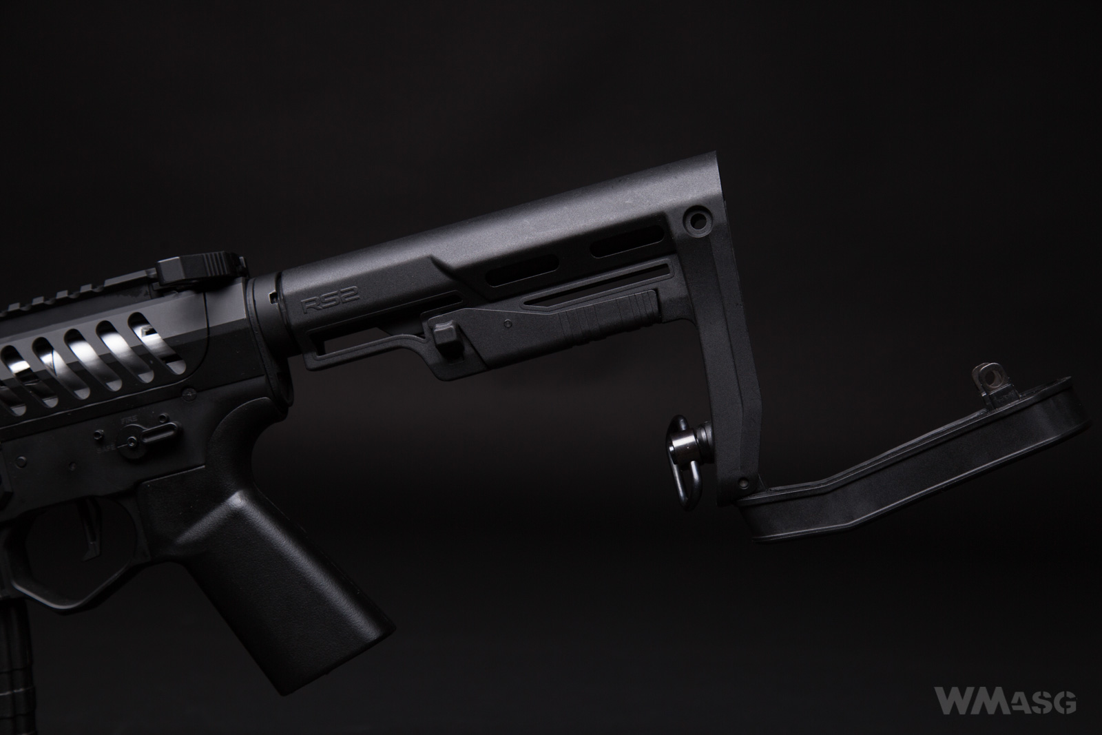

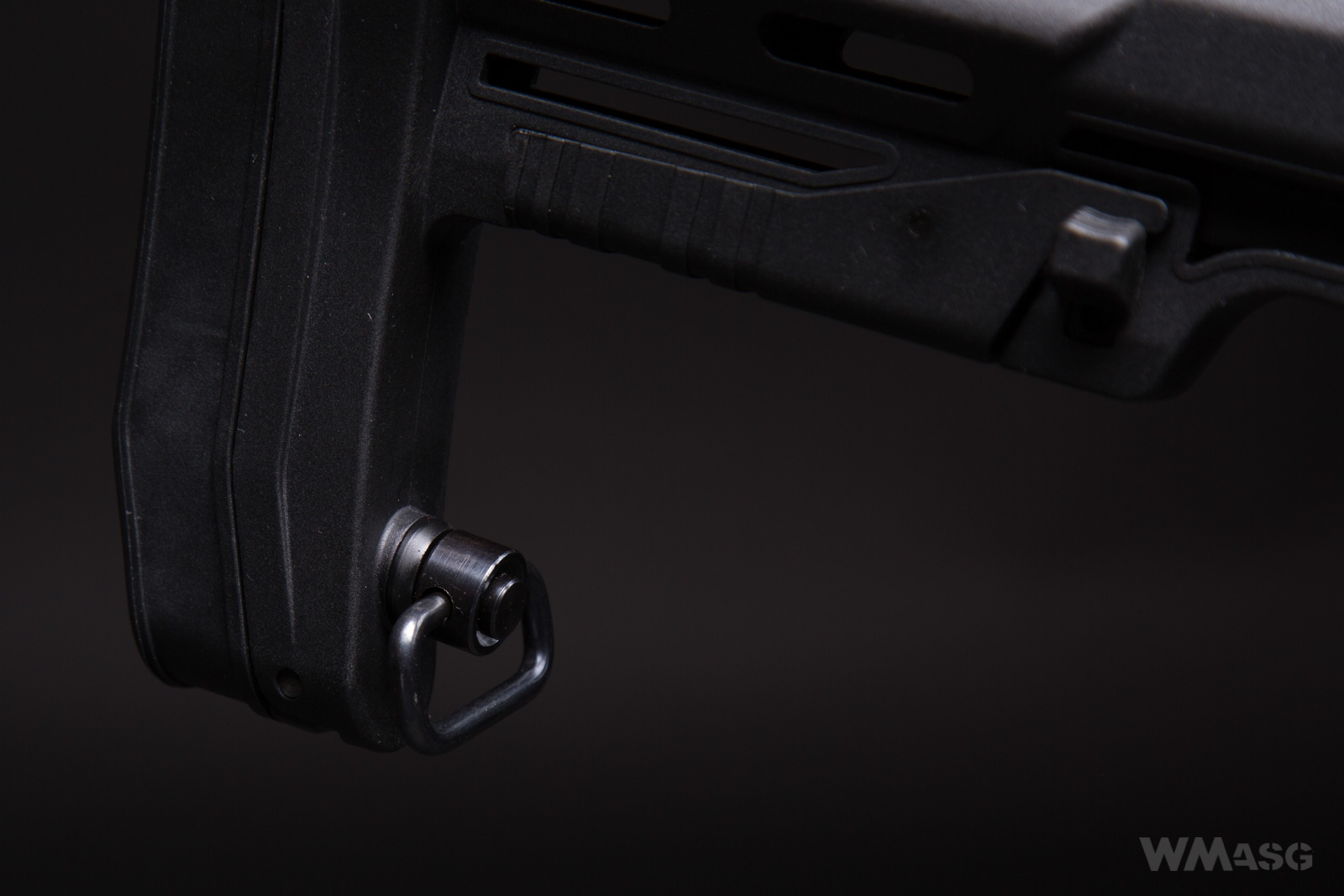

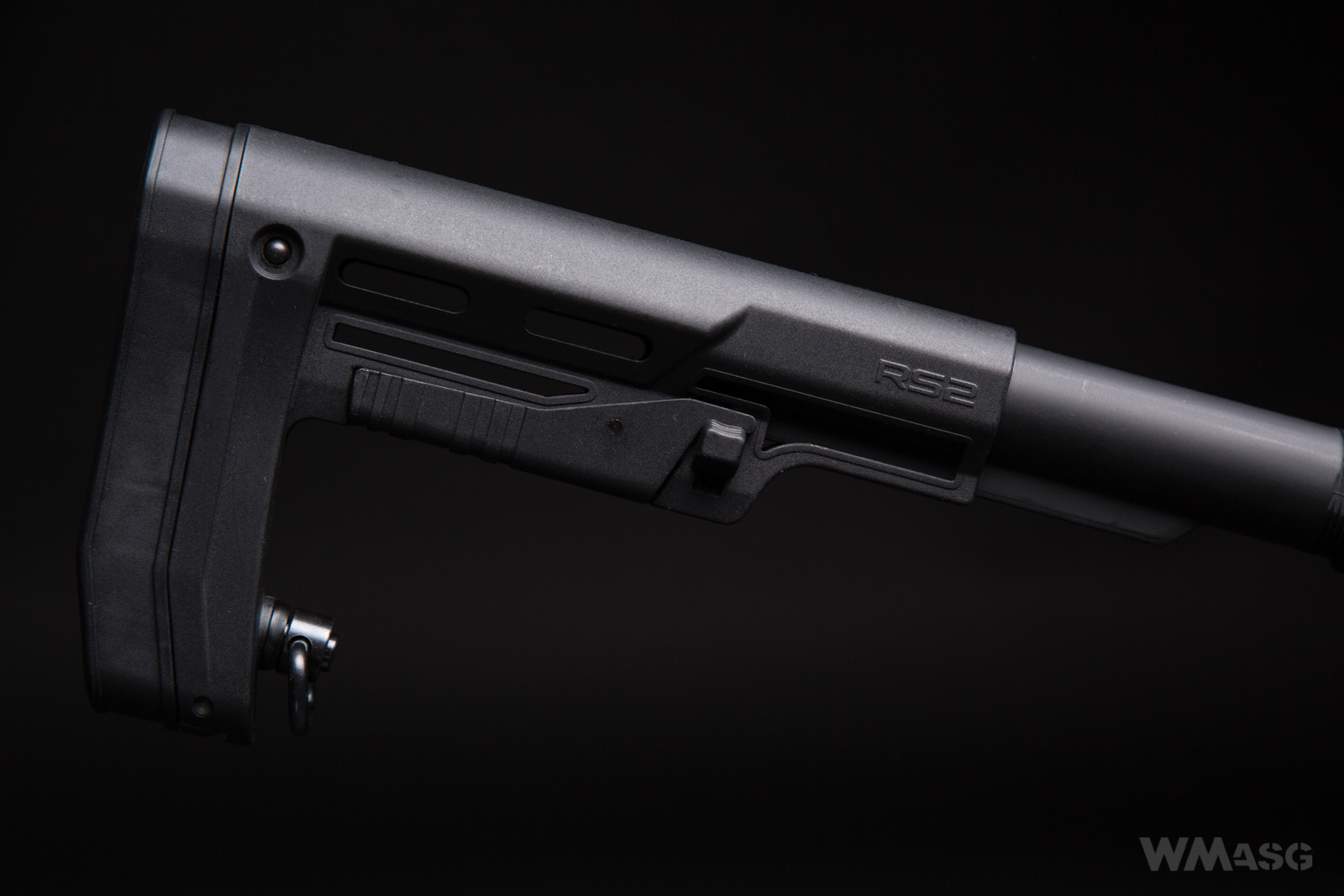

W replice zastosowano 6-pozycyjną teleskopową kolbę RS2 stosowaną także w innych replikach APS. Kolba porusza się po standardowej dla AR-15 prowadnicy. W zasadzie cała kolba wykonana jest z kompozytu. Jedyne metalowe elementy to kołki i drobne elementy montażowe.
Pas nośny można przewlec przez okienka wokół prowadnicy lub zapiąć do wchodzącego w skład zestawu uchwytu typu QD:

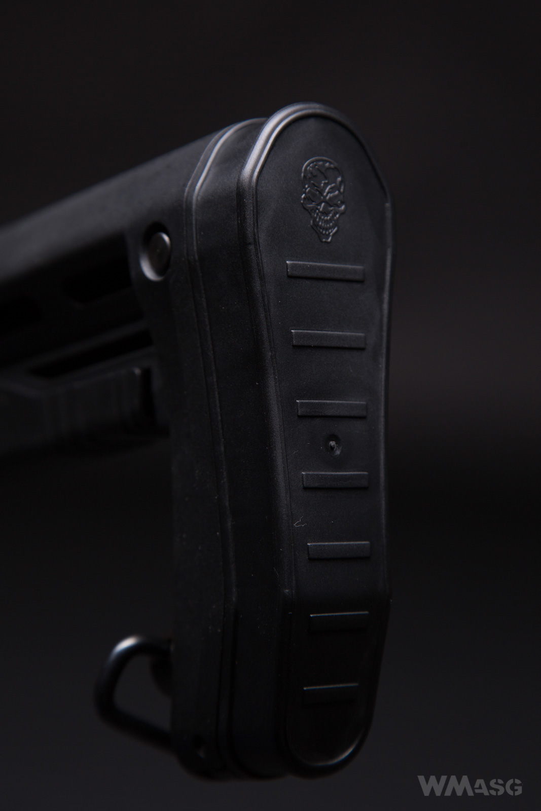

Na stopce kolby znany symbol - czaszka APS-a:
Po raz kolejny bardzo wygodnym rozwiązaniem jest widoczne wyżej delikatne podgięcie stopki kolby do przodu. Dzięki niemu karabin skierowany lufą w dół niemal sam wskakuje na właściwe miejsce.

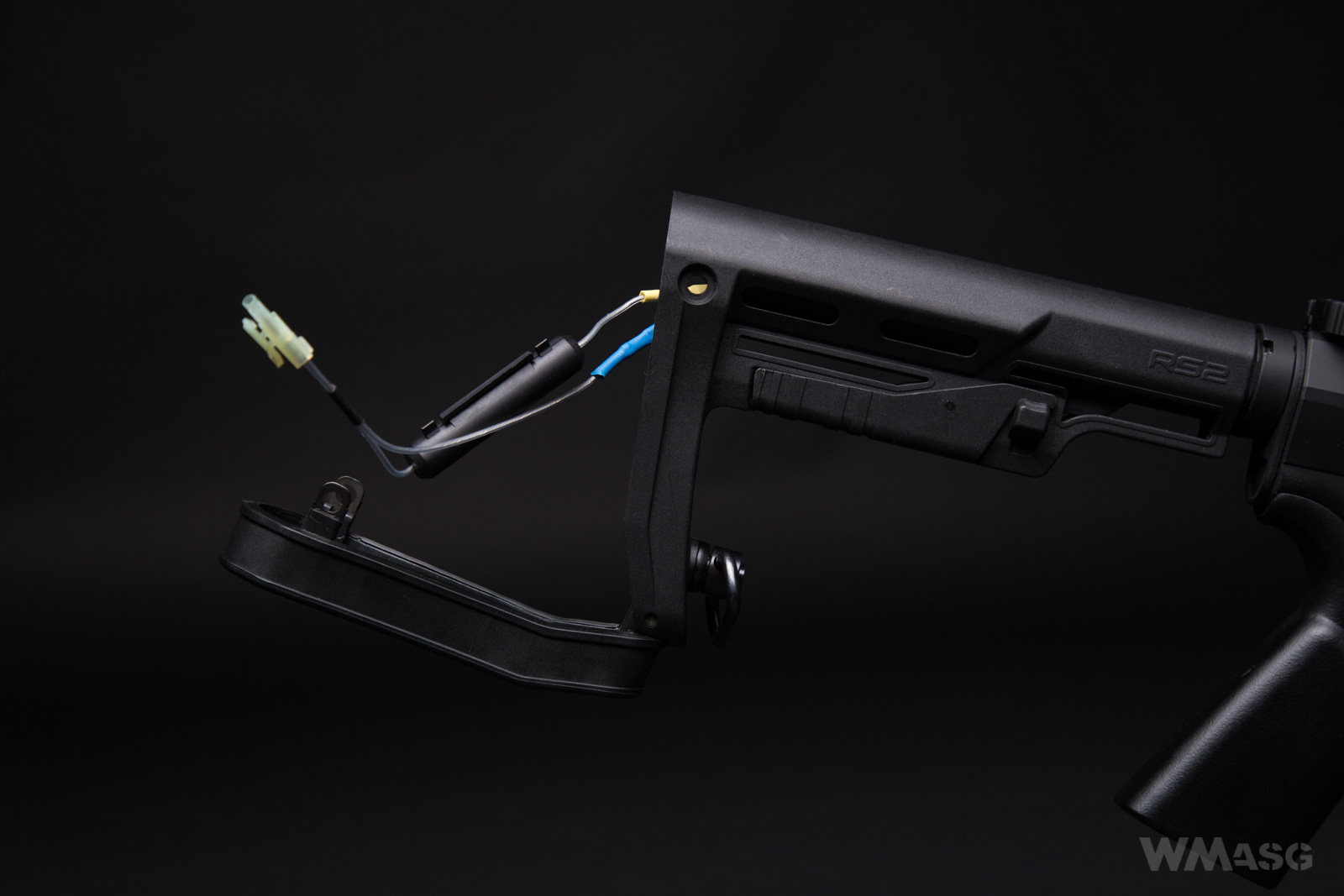

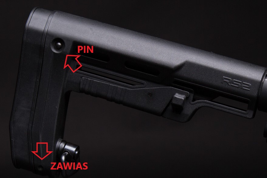

Wypchnięcie zaznaczonego pina pozwala odchylić stopkę i dostać się do miejsca na akumulator.
