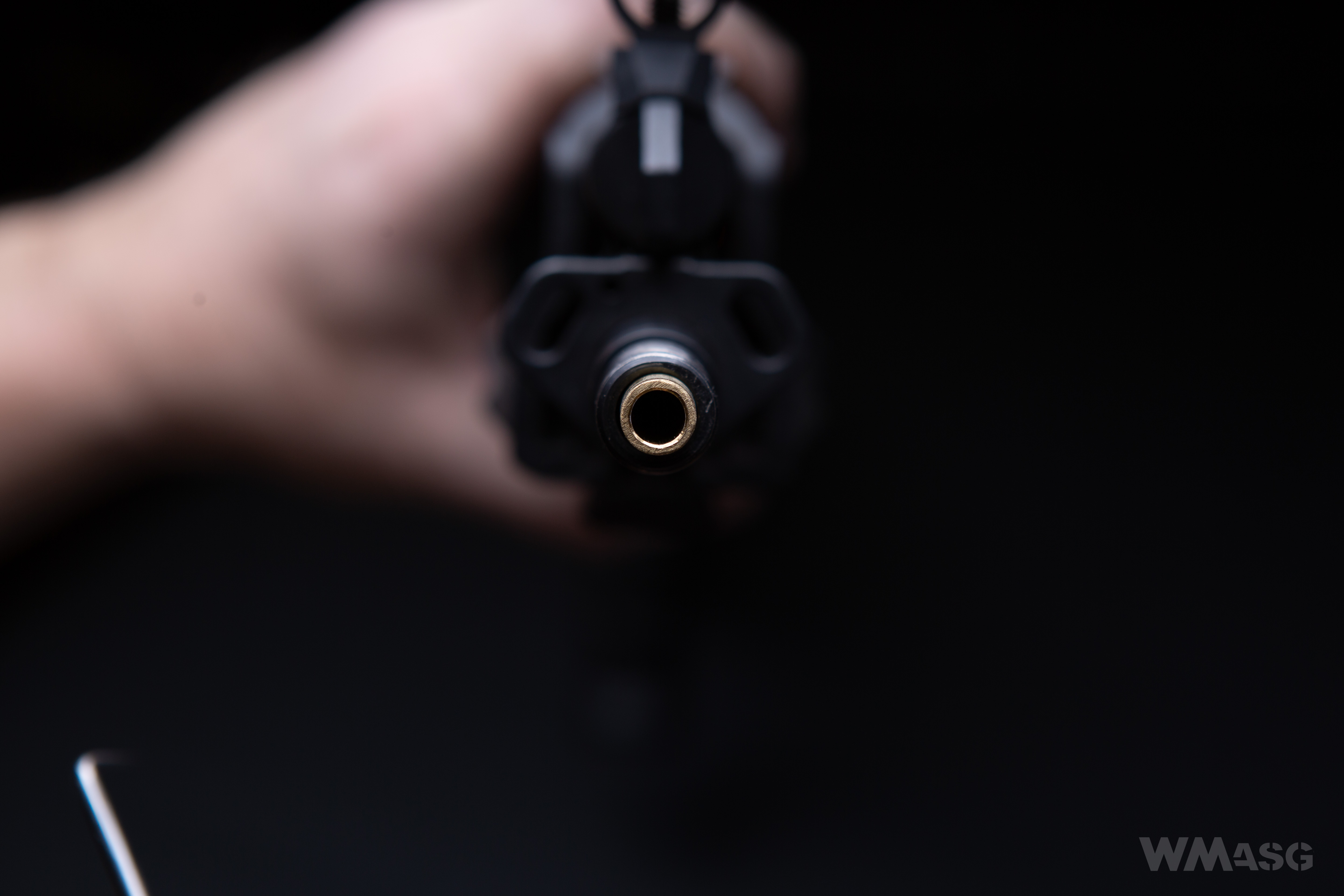

Obecnie dostępna jest krótsza wersja RPK-16 ze stalową lufą zewnętrzną o długości 370mm. Lufa zakończona jest stalowym szczelinowym tłumikiem płomienia.
Kolanko gazowe, które jest jednocześnie podstawą muszki również wykonane jest ze stali. W przedniej części znajduje się nieruchoma, wykonana jako osobny element atrapa zatyczki rury gazowej. Element zamocowany jest od niewidocznej strony, więc nie trzeba obawiać się, że się zgubi.
Muszka regulowana jest w pionie w tradycyjny dla systemu AK sposób. Kolanko jest osadzone na lufie za pomocą kołków, ale podobnie jak w tłumiku płomienia dodatkowo zabezpieczone wkrętami dociskowymi. Niestety w opisywanym egzemplarzu wkręt kolanka jest stanowczo za długi i znacznie wystaje.

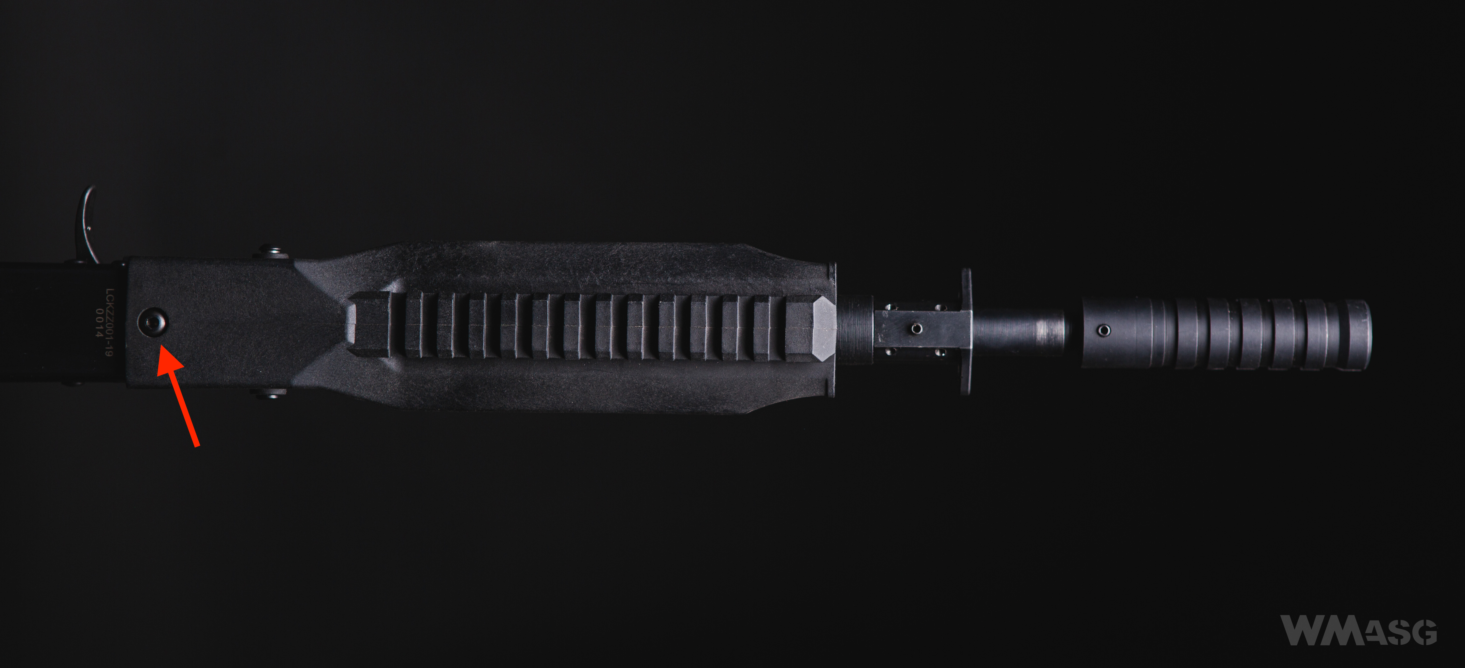

Łoże wykonano z twardego zbrojonego polimeru. Dołem i górą biegną standardowe szyny Picatinny, a dodatkowe odcinki szyn można zamontować po bokach. Łoże mocowane jest na wcisk i dodatkowo zabezpieczone kołkiem i śrubą. Połączenie jest sztywne i nie ma luzów. Charakterystyczne okrągłe otwory w przedniej części nie są punktami mocowania pasa typu QD, ale służą prawdopodobnie do montażu w podstawie na pojeździe. Widoczna na zdjęciu śruba (strzałka) mocuje lufę.
Śruba mocująca łoże znajduje się w dolnej części łoża. Drugi element mocujący łoże to kołek przechodzący przez boczne ścianki korpusu karabinka.

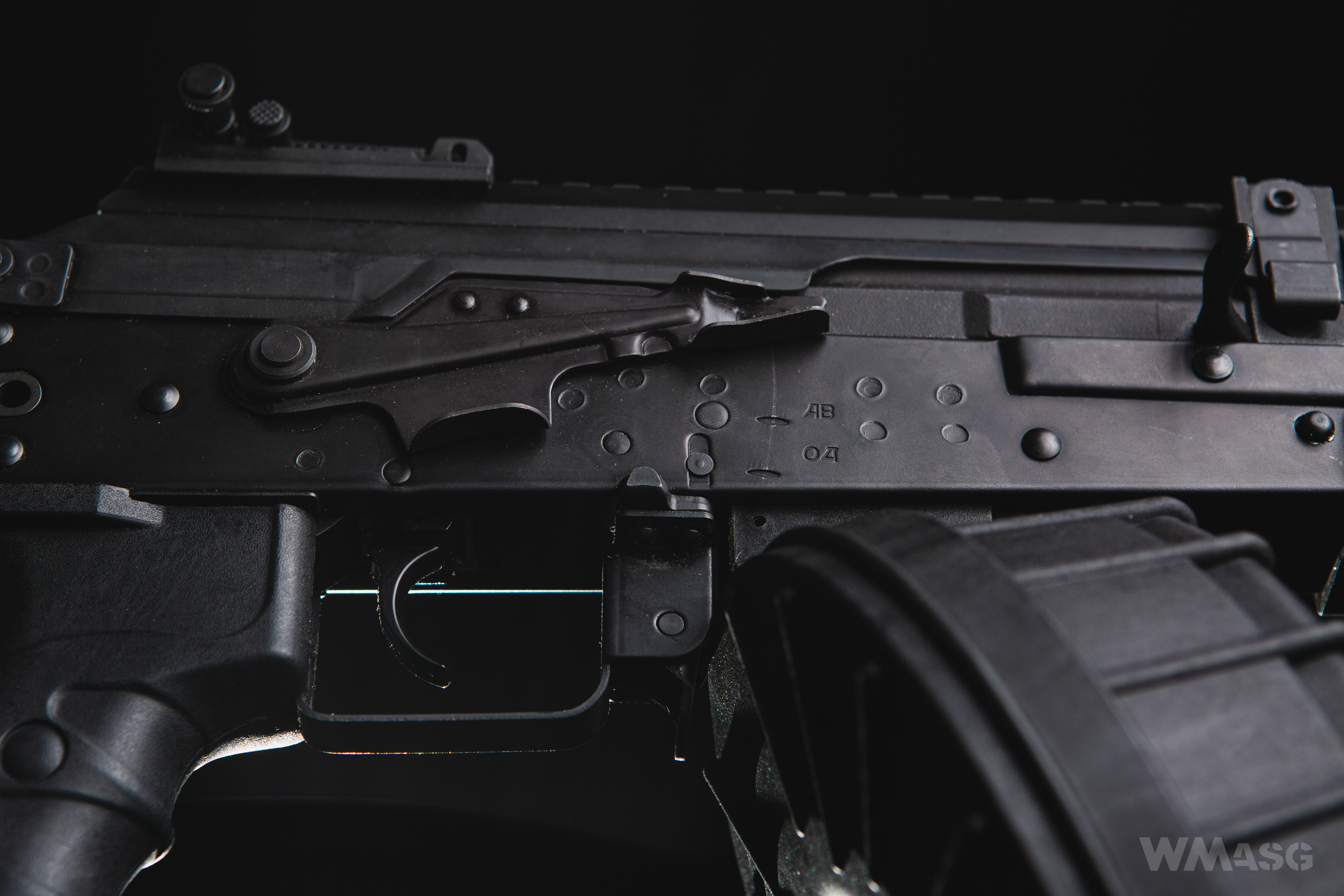

Na stalowym korpusie repliki starannie odwzorowano wszelkie kołki i zgrzewy. W przedniej części znalazły się charakterystyczne także dla wcześniejszych modeli RPK wzmocnienia.
Korpus nie posiada żadnych firmowych oznaczeń. Jedyne bicia to dwie nastawy przełącznika rodzaju ognia.

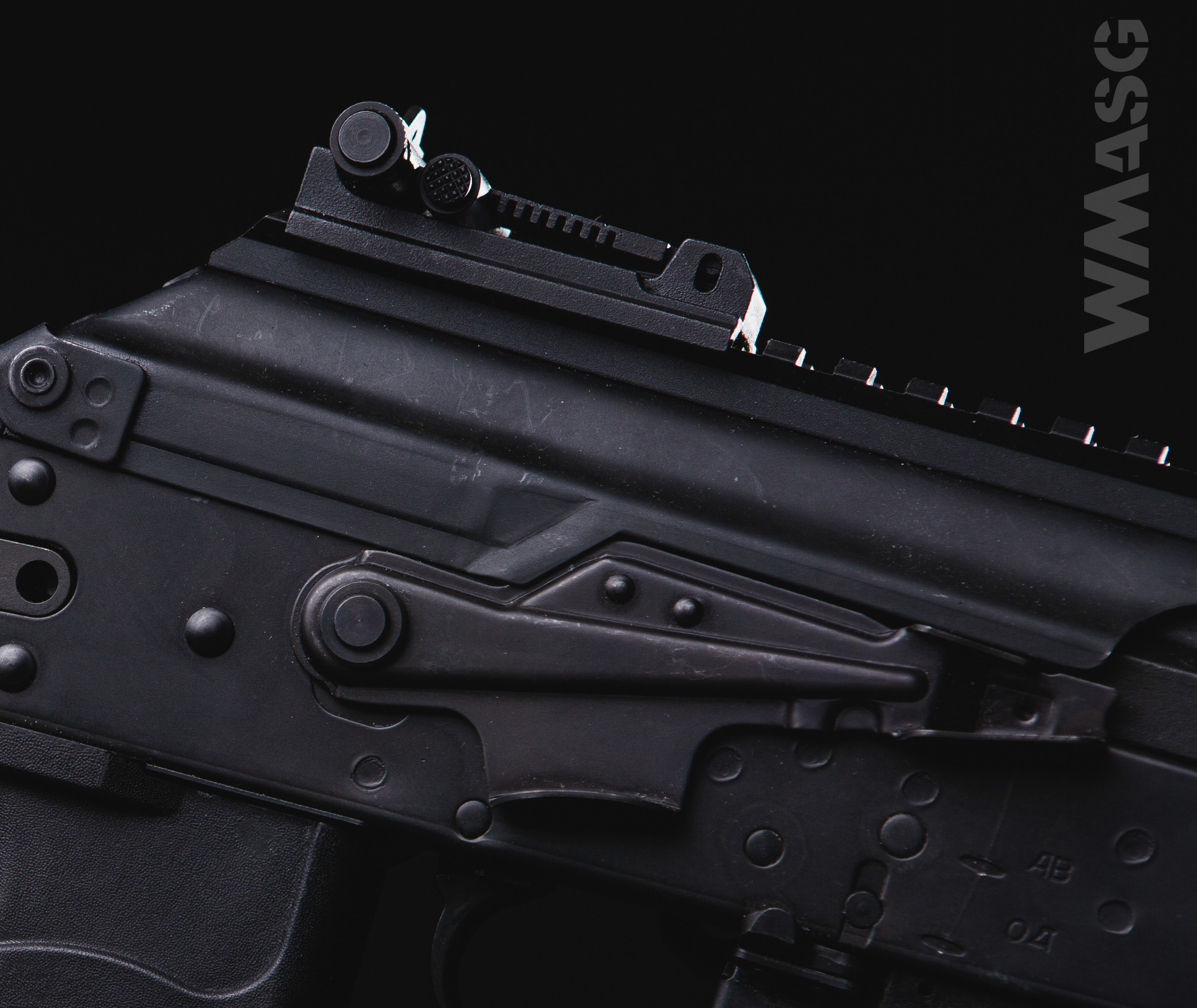

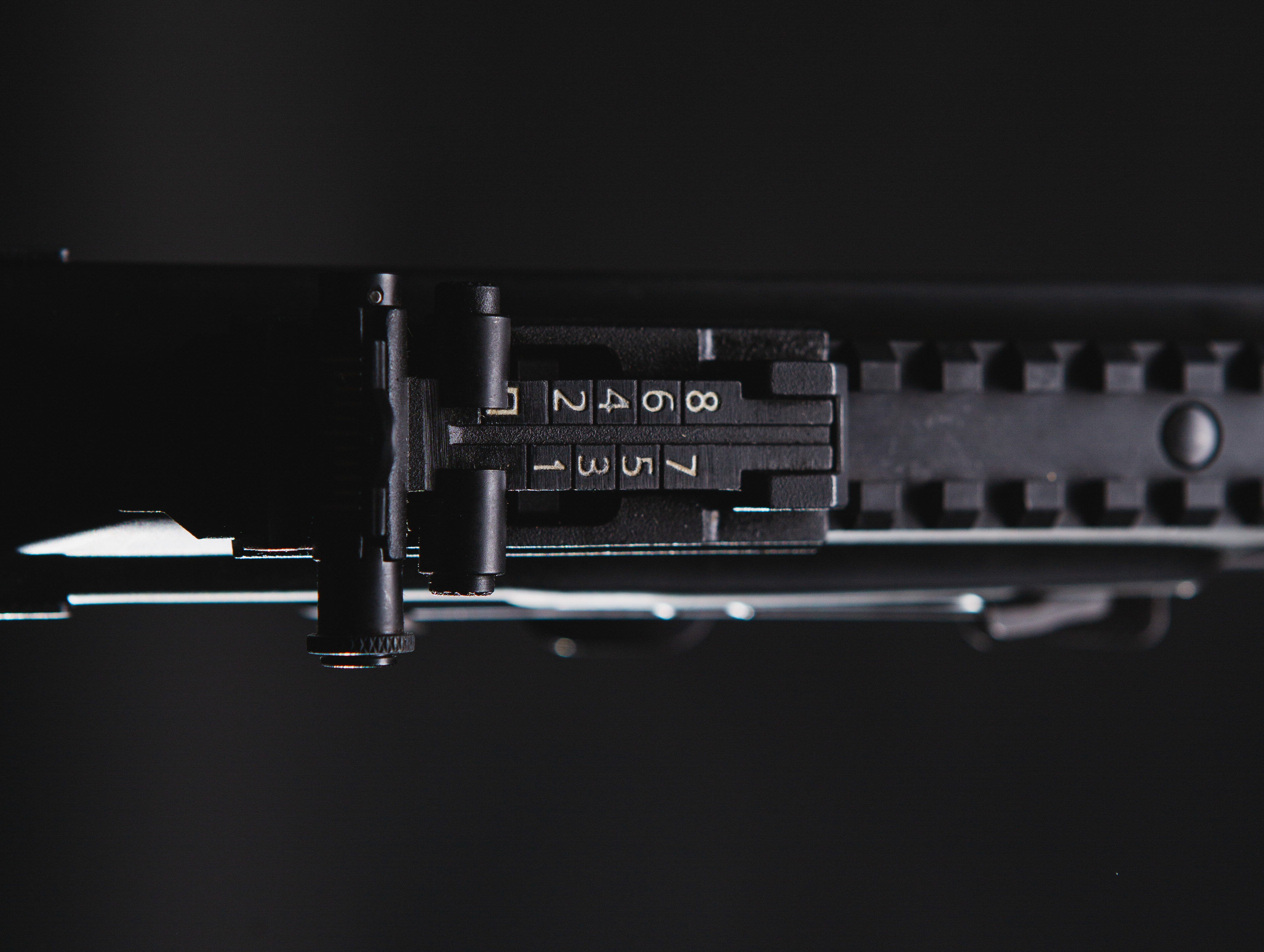

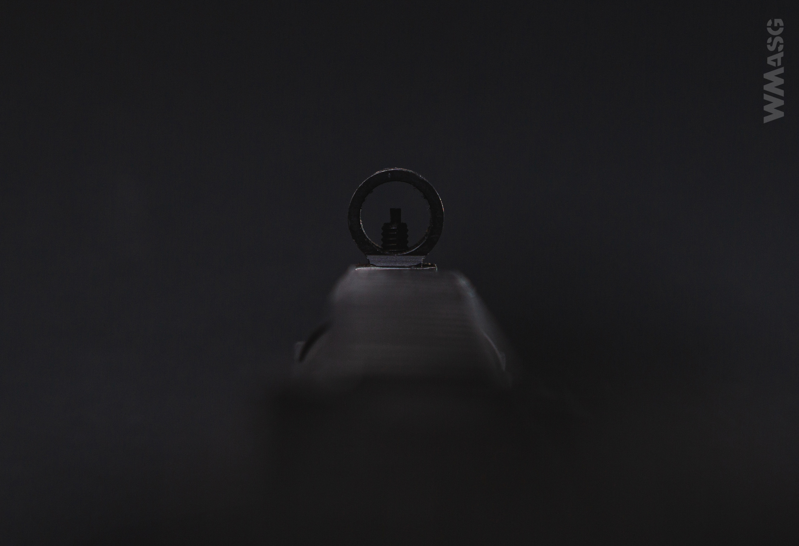

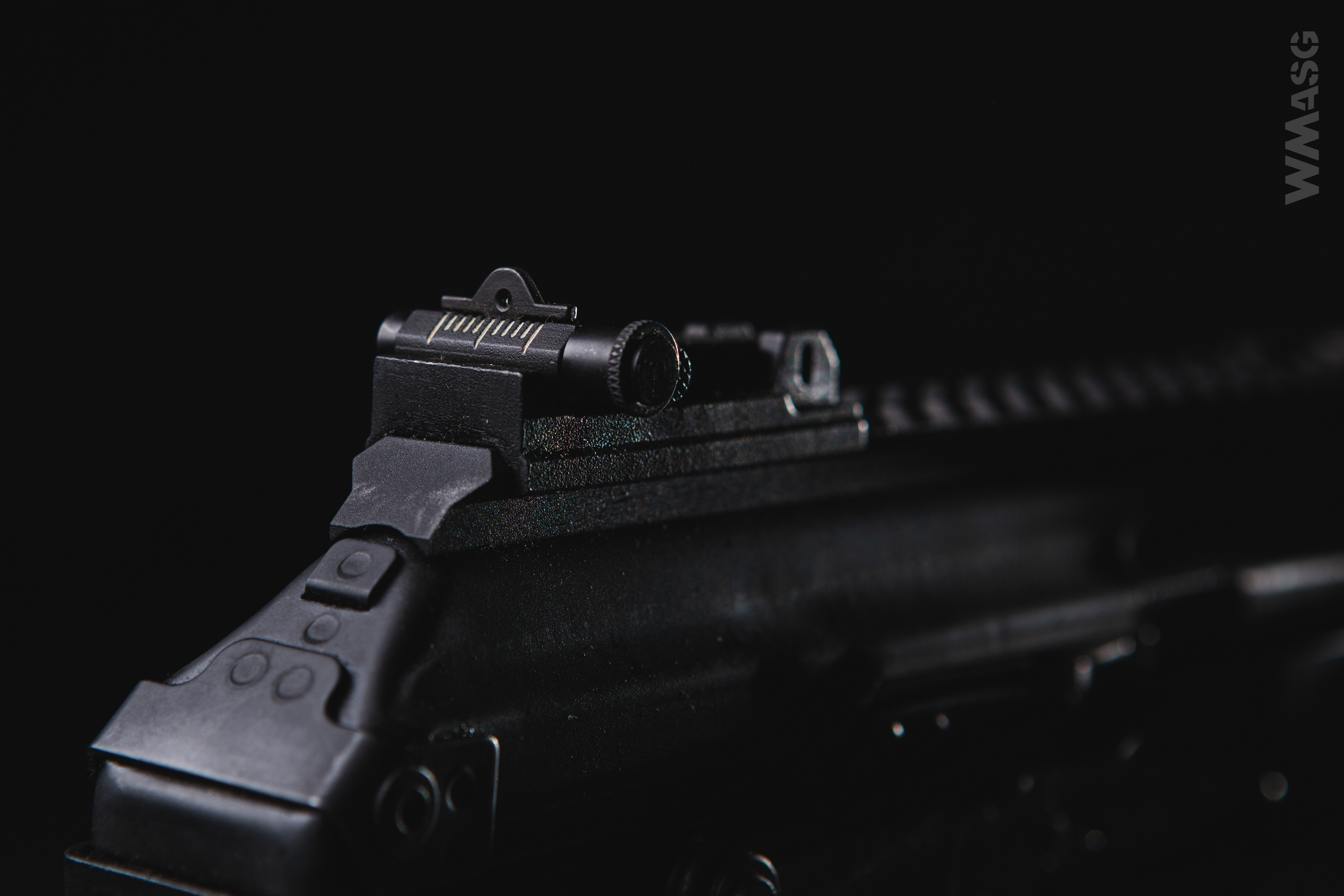

Z lewej strony korpusu RPK-16 nie posiada szyny montażowej. Zastąpiła ją szyna standardu Picatinny umieszczona na górze pokrywy komory zamkowej, która płynnie łączy się z górną szyną łoża. Takie rozwiązanie zapewnia dużo miejsca na montaż optycznych czy opto-elektronicznych urządzeń celowniczych i podświetlaczy celu. Na szynie zamontowano także tradycyjny celownik krzywkowy, w którym przeziernik można regulować także w poziomie. Służy do tego umieszczone po prawej stronie pokrętło. Jest to dokładnie ten sam celownik, który występuje także w AK-12/15.
Do korzystania z niego trzeba się przyzwyczaić. Średnica otworu jest niewielka - szybkie celowanie wymaga nabycia wprawy.

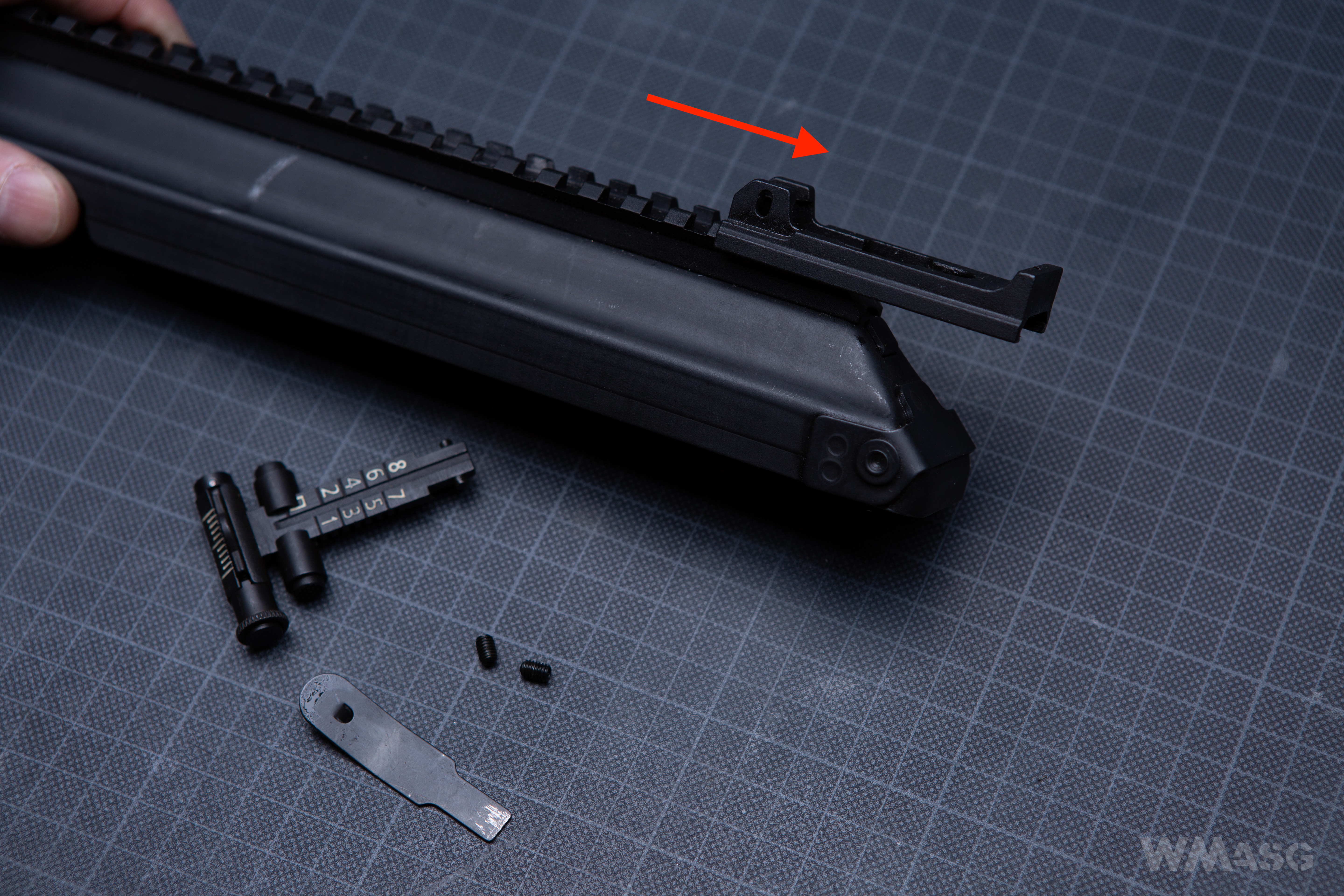

Po wyjęciu ramienia celownika i sprężyny dociskowej można wykręcić mocujące go dwa wkręty imbusowe i przesunąć celownik w inne miejsce lub go usunąć.

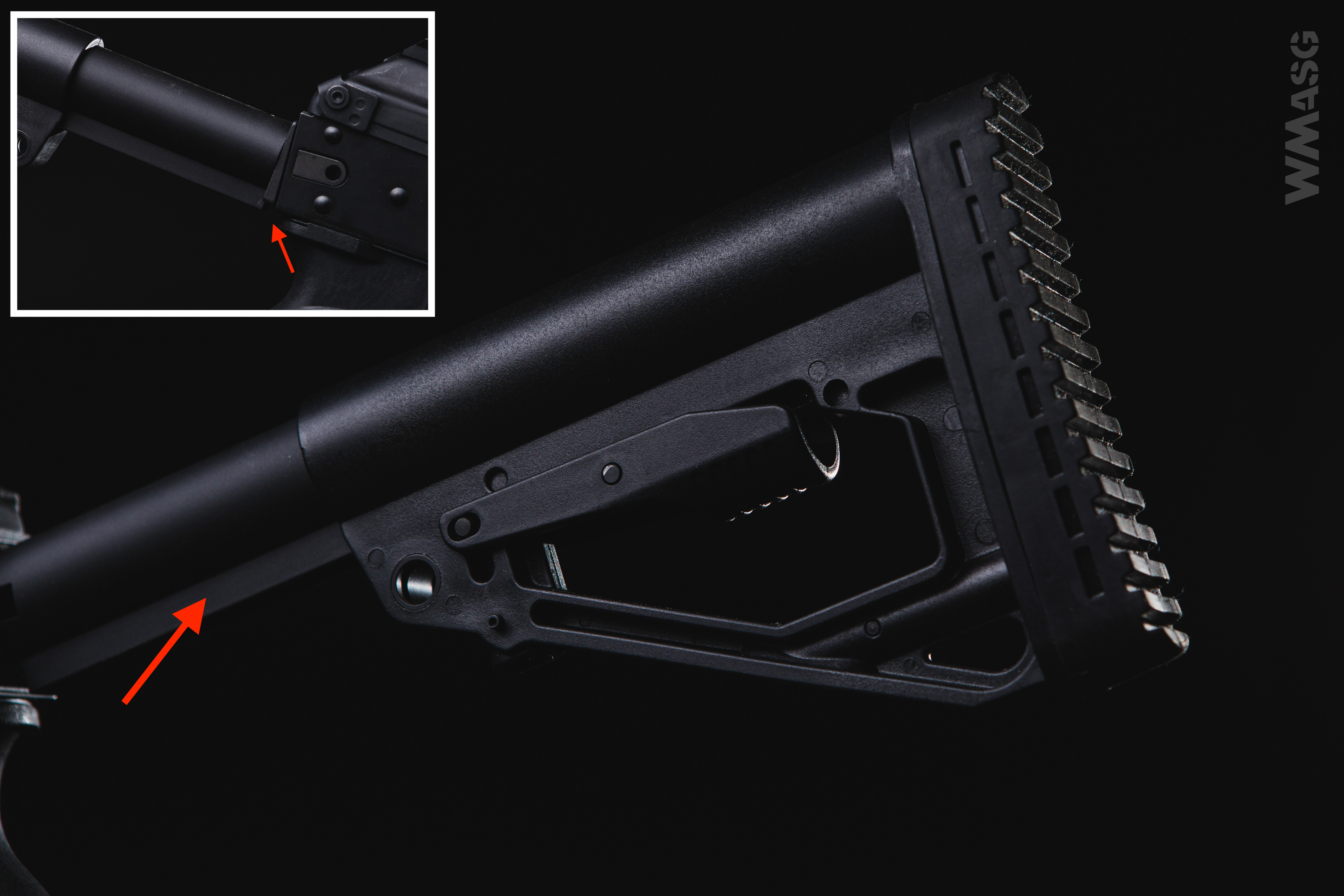

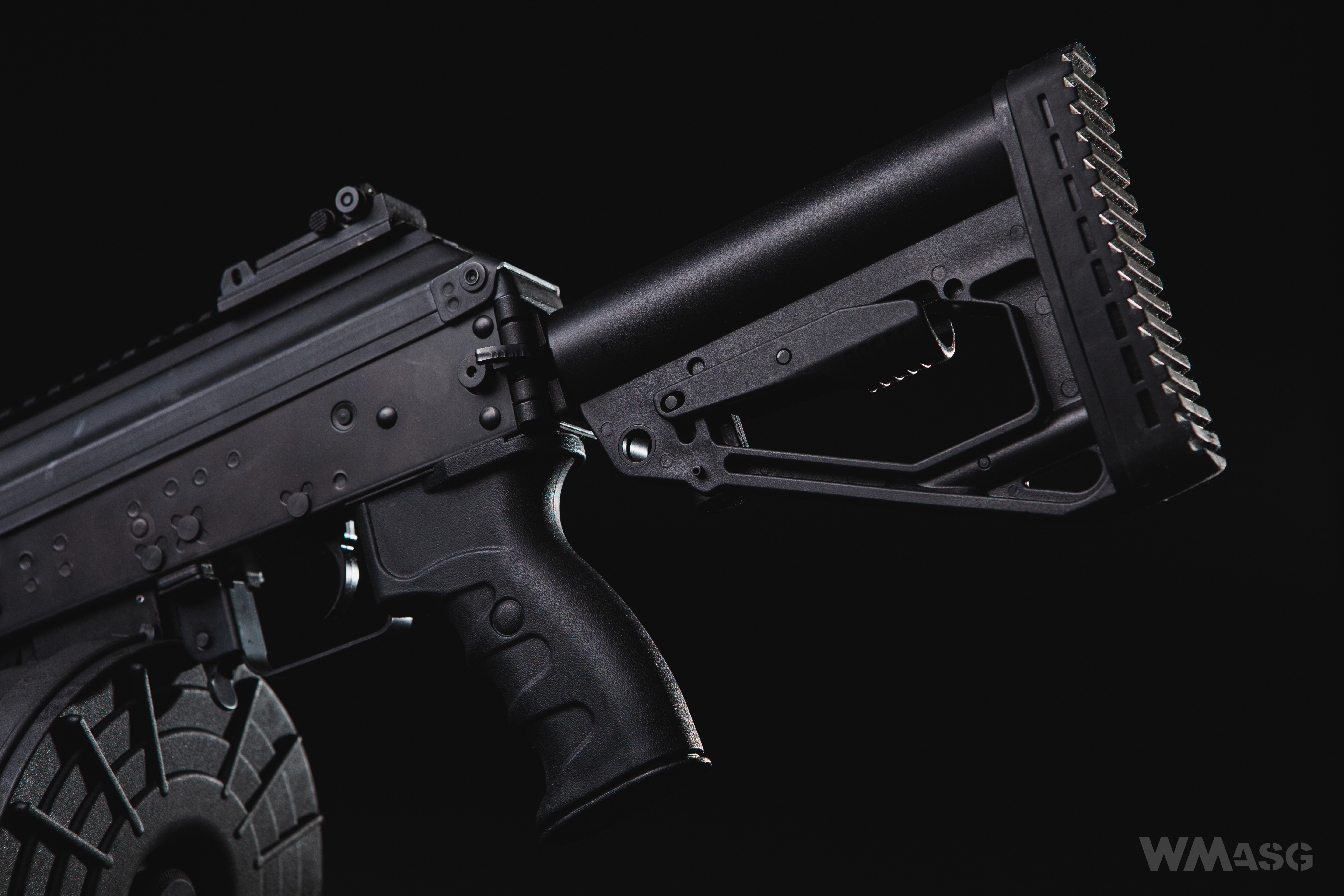

Kolba składana jest na lewą stronę karabinu. System składania i rozkładania jest bardzo podobny do tego stosowanego w różnych odmianach AK-74, ale w RPK-16 nie ma po lewej stronie korpusu karabinka zaczepu utrzymującego kolbę w pozycji transportowej. Jego rolę pełni element przekonstruowanego w tym celu zawiasu. Warto zauważyć, że nie da się złożyć kolby, gdy jest ona maksymalnie skrócona – nie pozwala na to właśnie wspomniany przed chwilą element. Kolbę można złożyć, gdy jest ustawiona w pozycji od 2 do 5.
Prowadnica kolby ma profil zgodny z kolbami teleskopowymi systemu AR. Jest to pewne odstępstwo od oryginału, w którym brzechwa prowadnicy jest nieco niższa. W replice prowadnica kolby wystaje nieco poniżej korpusu. Takie odstępstwo pozwala jednak na zastosowanie dowolnej kolby przeznaczonej do repliki systemu AR.
Do regulacji położenia kolby służy typowe rozwiązanie z wciskaną dźwignią. W przedniej części umieszczone jest obustronne gniazdo QD do mocowania pasa nośnego.
Kolba zakończona jest gumową stopką, którą po przesunięciu blokady można zdemontować. Uzyskujemy wtedy dostęp do niewielkiej przestrzeni wewnątrz prowadnicy, którą ewentualnie można wykorzystać jako niewielki schowek. W oryginale mieszczą się tu przybory do czyszczenia lufy.

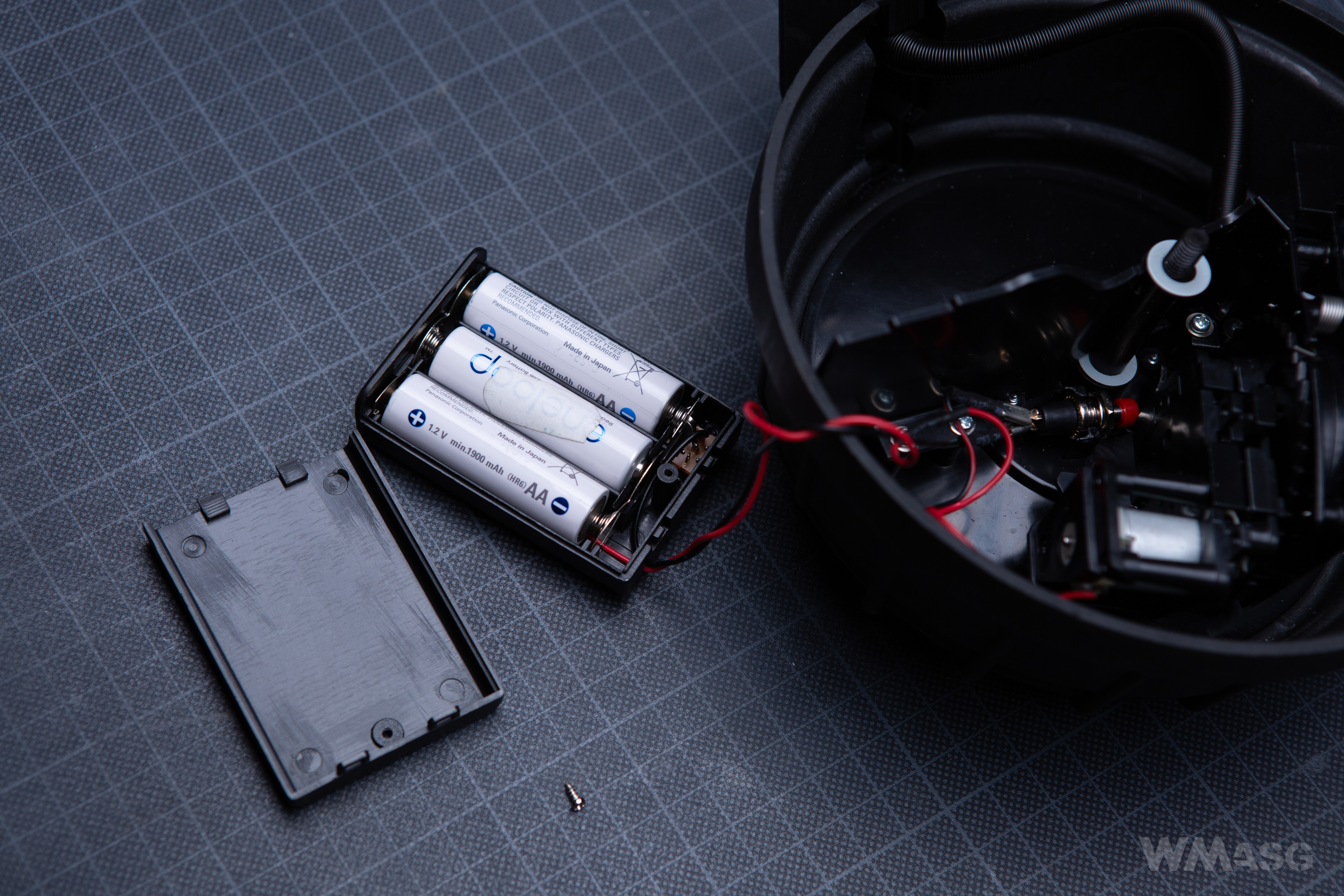

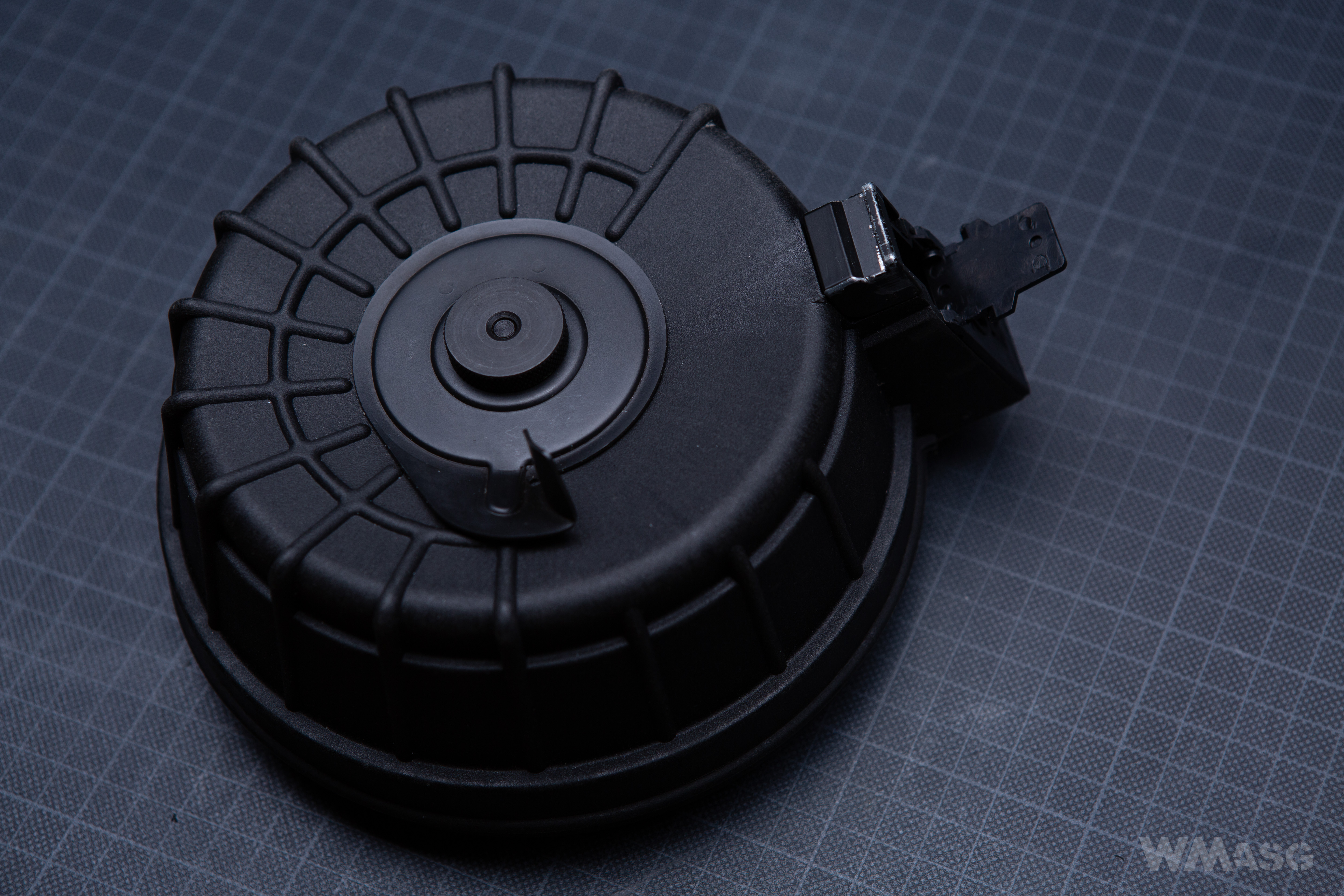

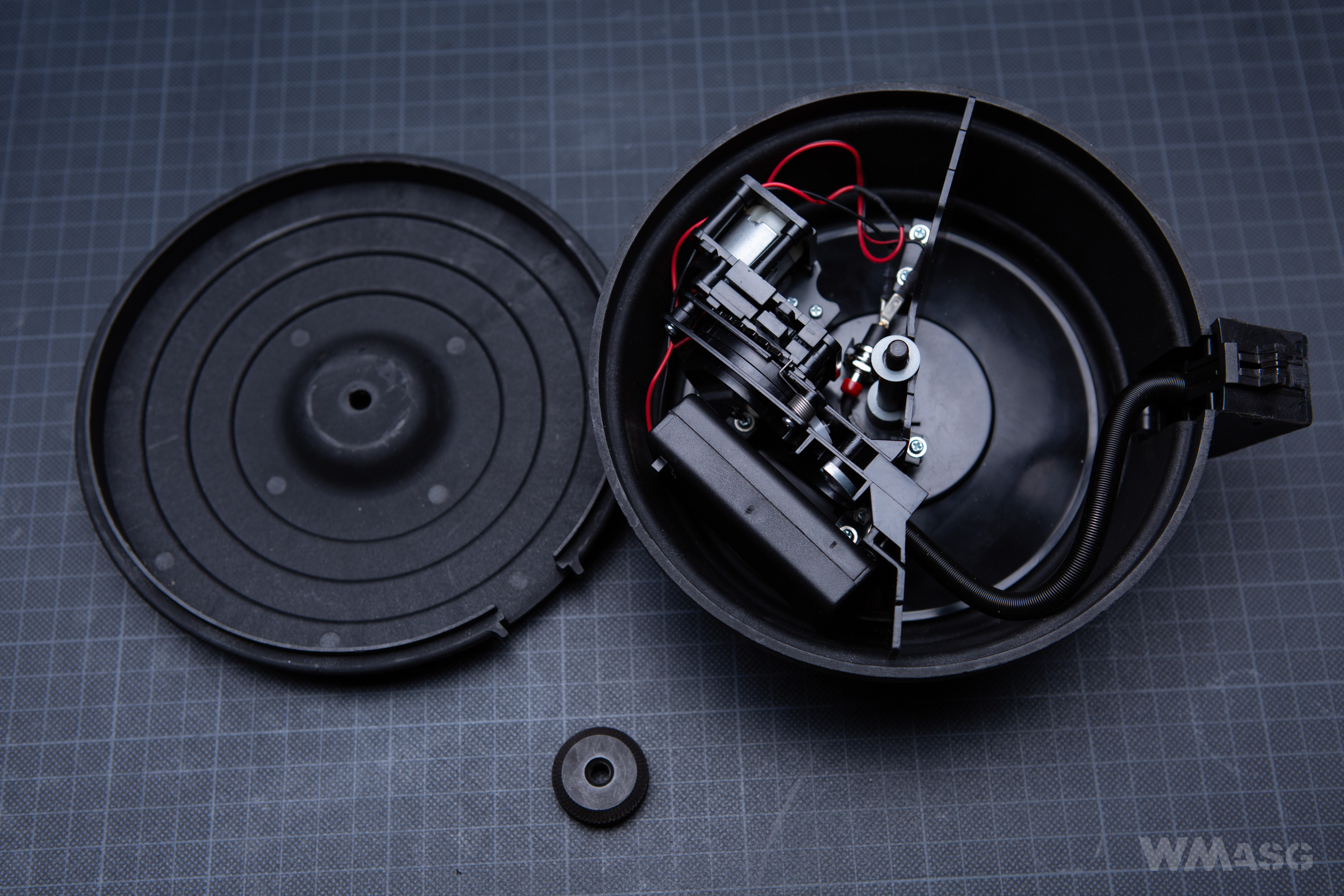

W komplecie z repliką dostarczany jest bębnowy magazynek o napędzie elektrycznym. Jest to wykonana z polimeru kopia 95-nabojowego magazynka stosowanego z wersją palną. Kulki można ładować na 2 sposoby. Przez standardową klapkę w górnej części lub bezpośrednio do zasobnika po zdjęciu tylnej ścianki magazynka. Ściankę ściąga się po okręceniu umieszczonej na niej dużej okrągłej nakrętki.
Czynność tę trzeba wykonać także aby wymienić baterie zasilające magazynek. Potrzebne są do tego 3 baterie lub akumulatory w formacie AA, czyli zwykłe paluszki. Baterie umieszcza się w specjalnym pojemniku zabezpieczonym przed otwarciem małym wkrętem na śrubokręt krzyżakowy. Pojemnik posiada także własny wyłącznik, co zabezpiecza magazynek przed przypadkowym uruchomieniem podczas transportu.

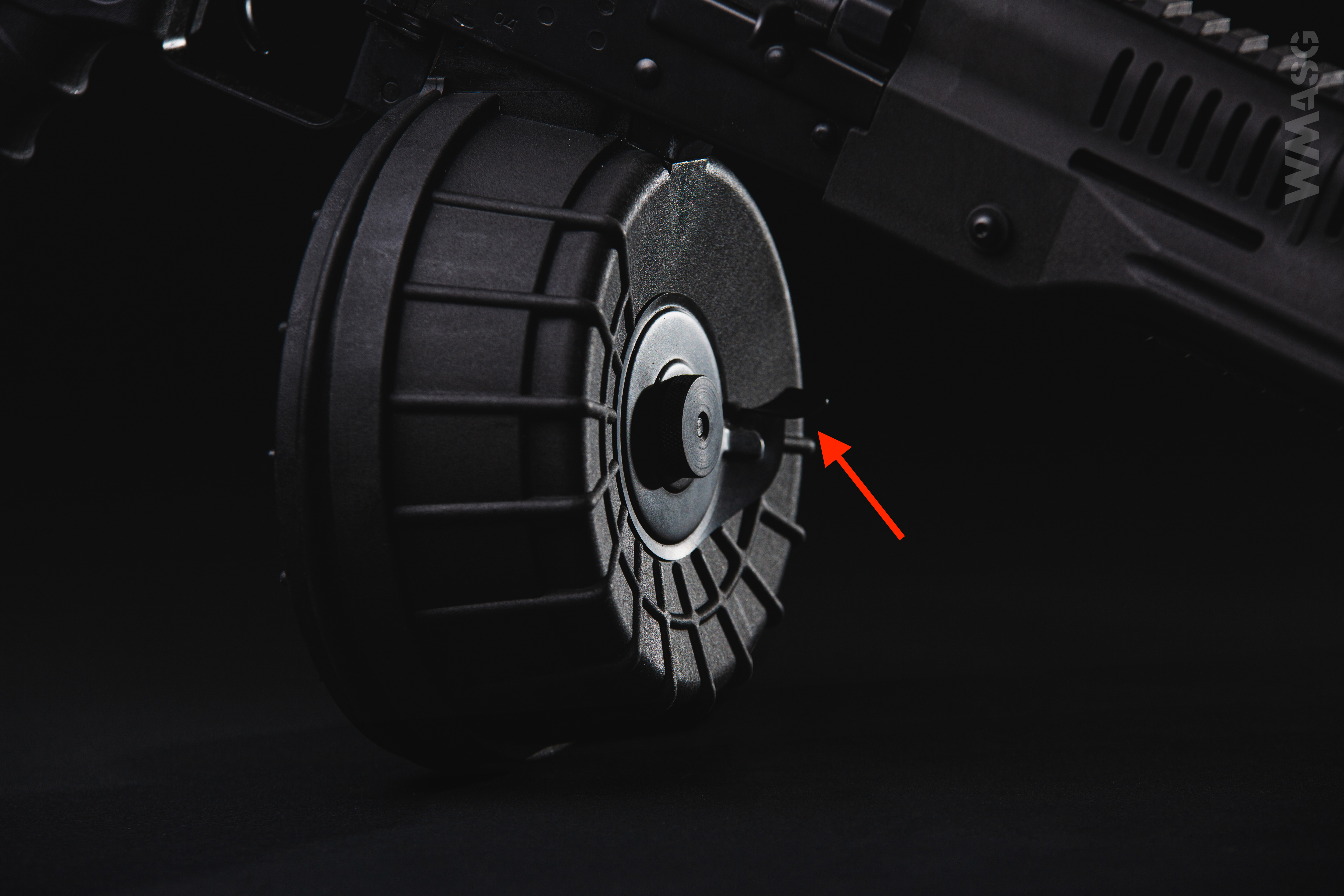

Obsługa magazynka podczas strzelania polega na okresowym podciągnięciu do góry płaskiej dźwigni na przedniej ściance magazynka. W testowanym egzemplarzu dźwignia nie chciała sama wracać w położenie spoczynkowe, gdy magazynek był gotowy do pracy. Powodem była zbyt mała średnica otworu w tylnej ściance i wynikający z niej przekos osi obrotu dźwigni. Niewielkie powiększenie otworu na śrubę w tylnej ściance rozwiązało problem.

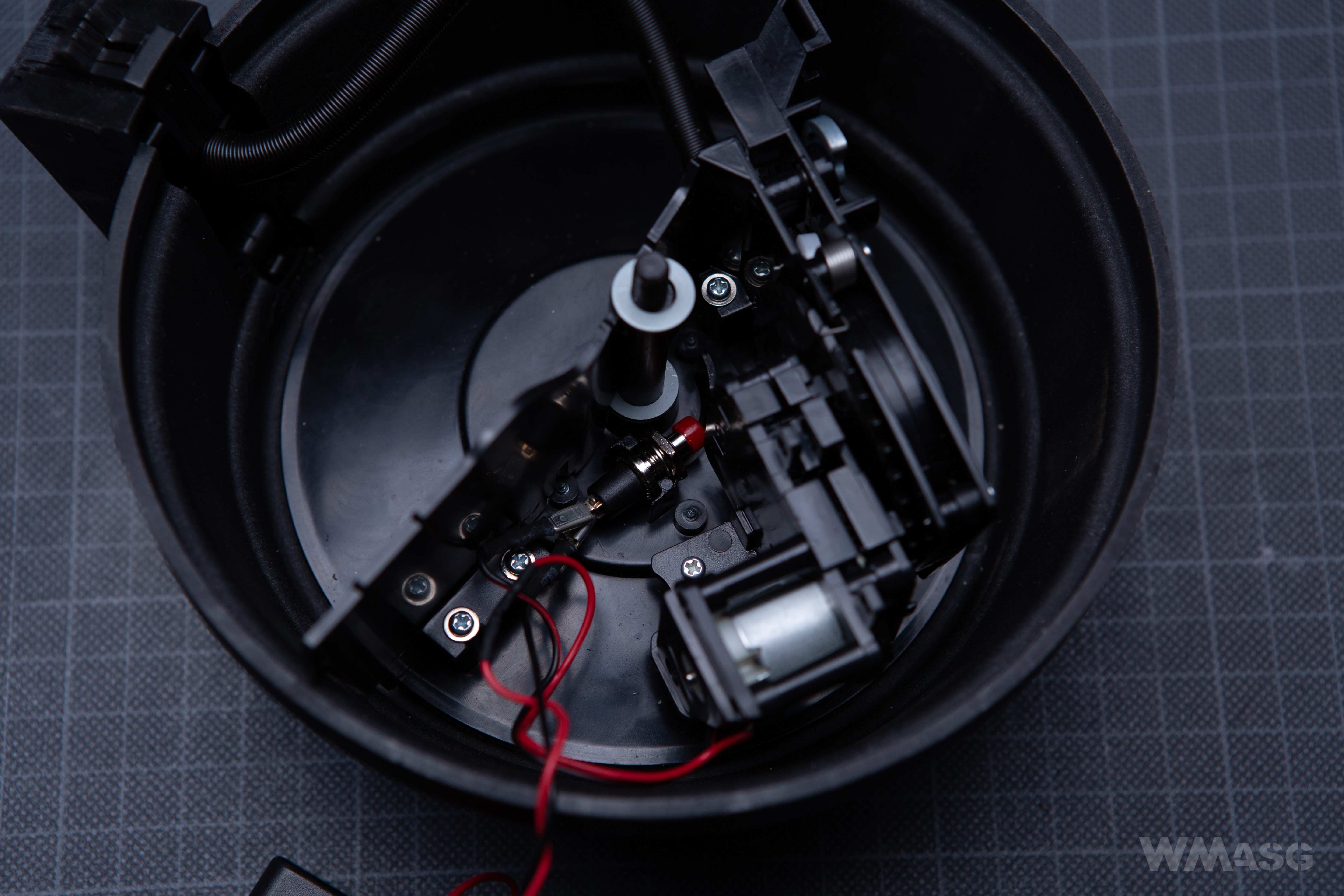

Omawiana dźwignia naciska umieszczony wewnętrz magazynka zwykły stycznik elektryczny (na zdjęciu z czerwonym zakończeniem).

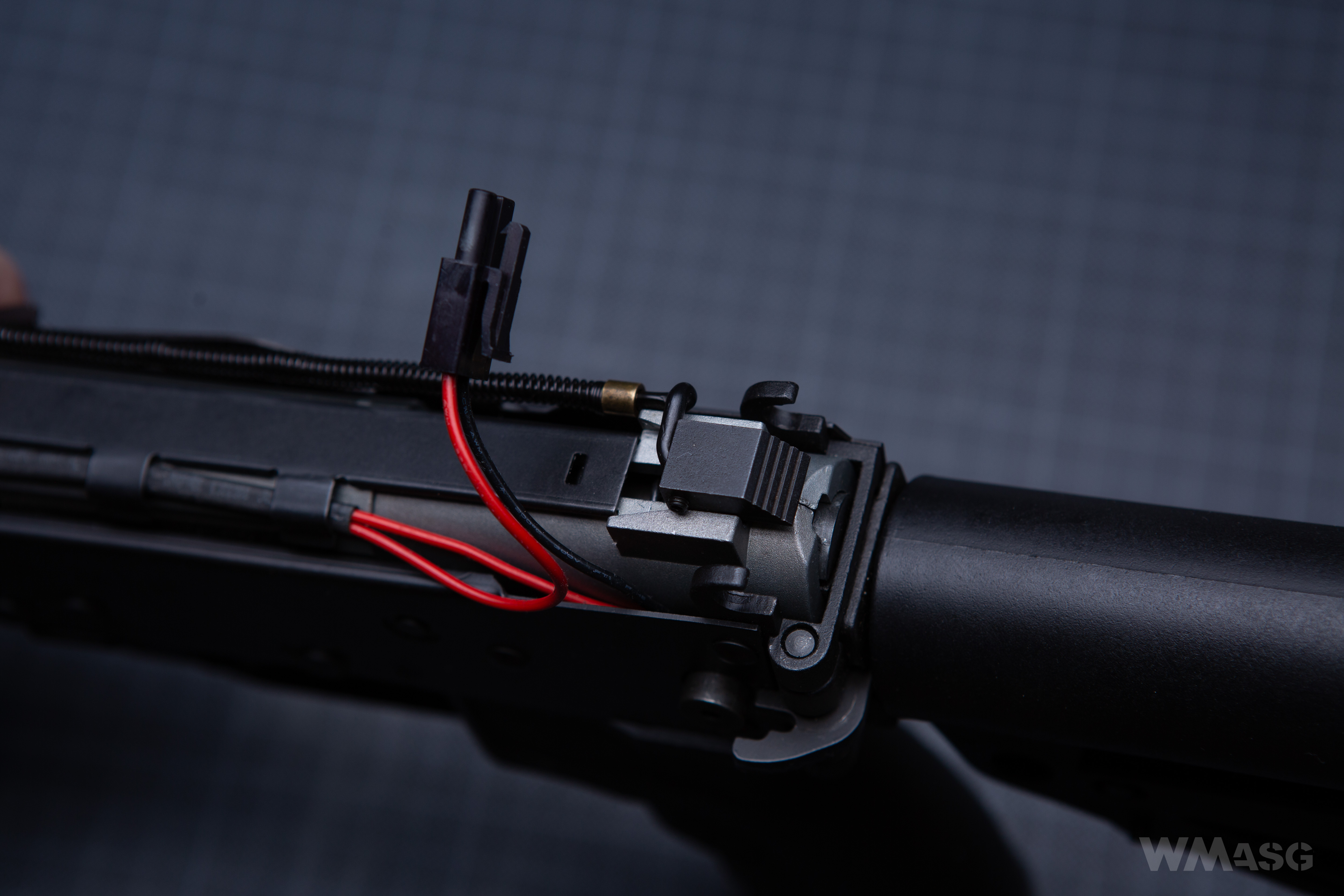

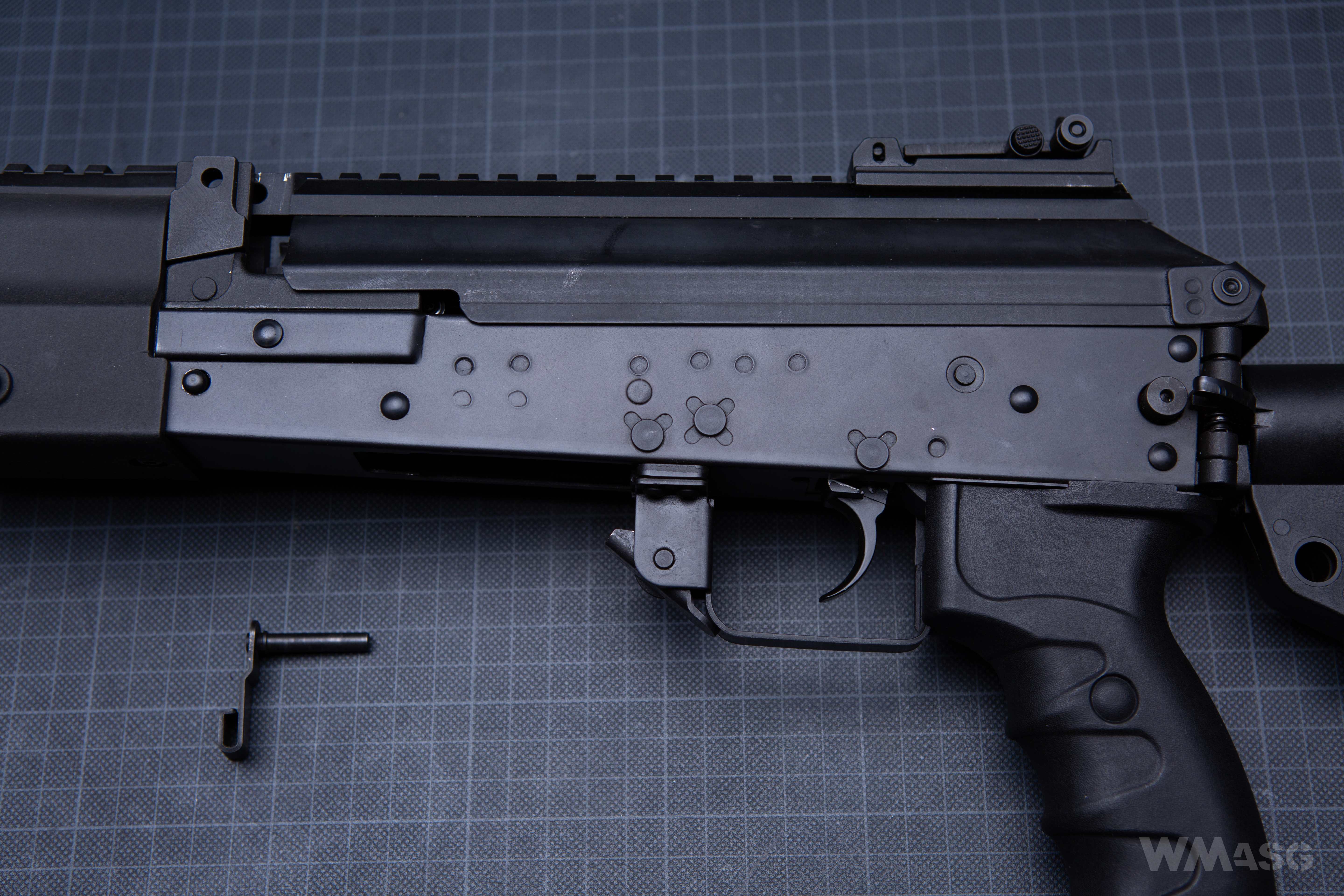

Miejsce na główny akumulator przewidziano pod pokrywą komory zamkowej. Sposób jej demontażu jest zupełnie inny niż w replikach AK – nie ma tutaj przycisku w tylnej części pokrywy. Aby ją zdjęć należy obrócić o 90 stopni dźwignię umieszczoną pomiędzy łożem a pokrywą i całkowicie ją wysunąć. Na miniaturce dźwignia w położeniu spoczynkowym.
Wyjęta dźwignia i pokrywa lekko przesunięta do tyłu:
Następnie całą pokrywę trzeba pociągnąć do tyłu. Jest to rozwiązanie zgodne z oryginałem. Poniżej widoczny jeden z zaczepów, o które zahaczona jest pokrywa po przesunięciu do przodu. Dziwić może obecność standardowego zatrzasku komory, który w przypadku RPK-16 (i AK-12/AK-15) pełni jedynie rolę tylnego mocowania atrapy suwadła - jest całkowicie ukryty pod komorą i nie służy do niczego innego.
Niewielka ilość miejsca na akumulator to spore ograniczenia repliki, która ma być bronią wsparcia. Miejsca wystarczy na pakiety w formacie stick, których pojemność oscyluje w granicach 1100-1500mAh przy stosunkowo niewysokiej wydajności prądowej.

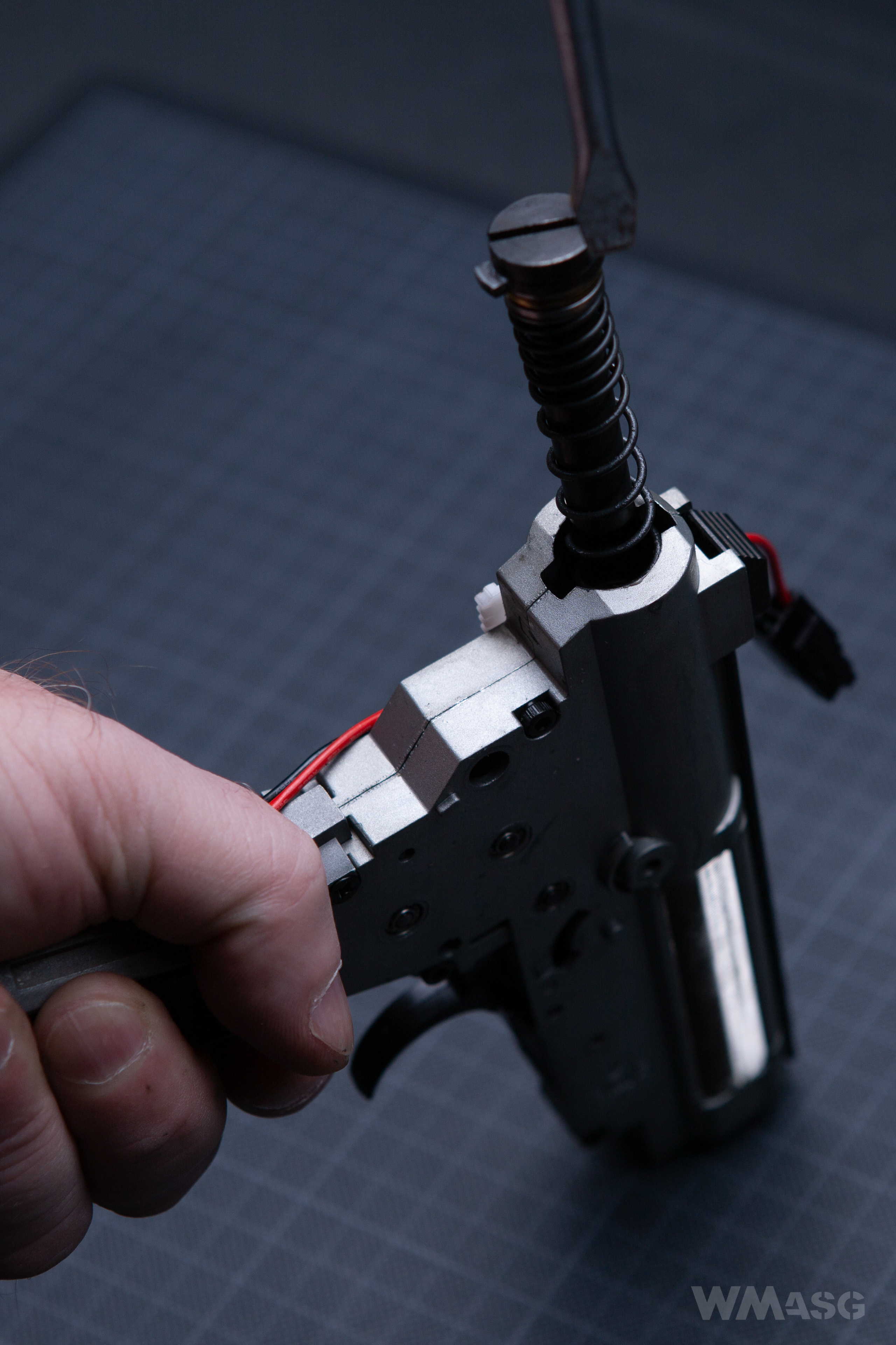

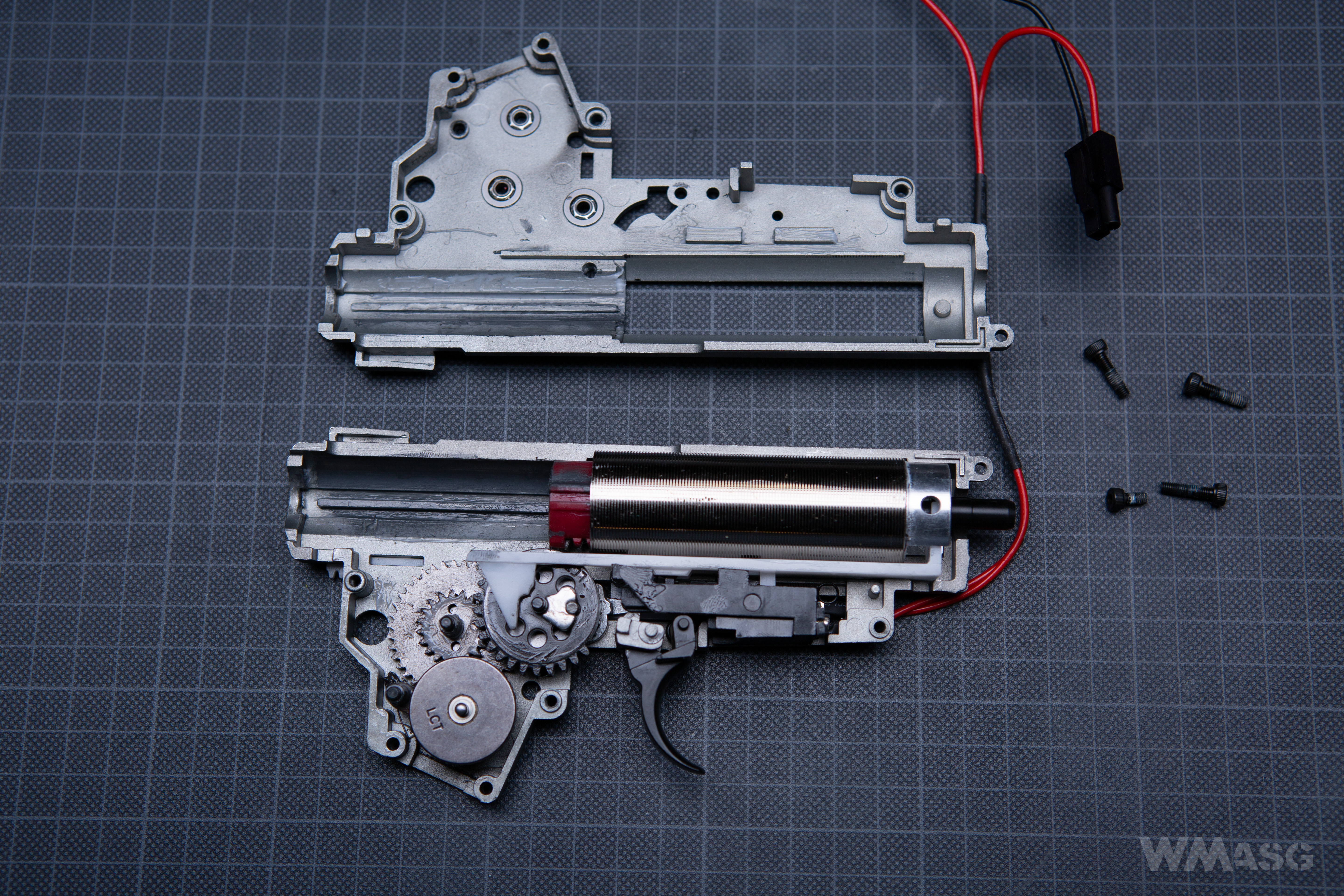

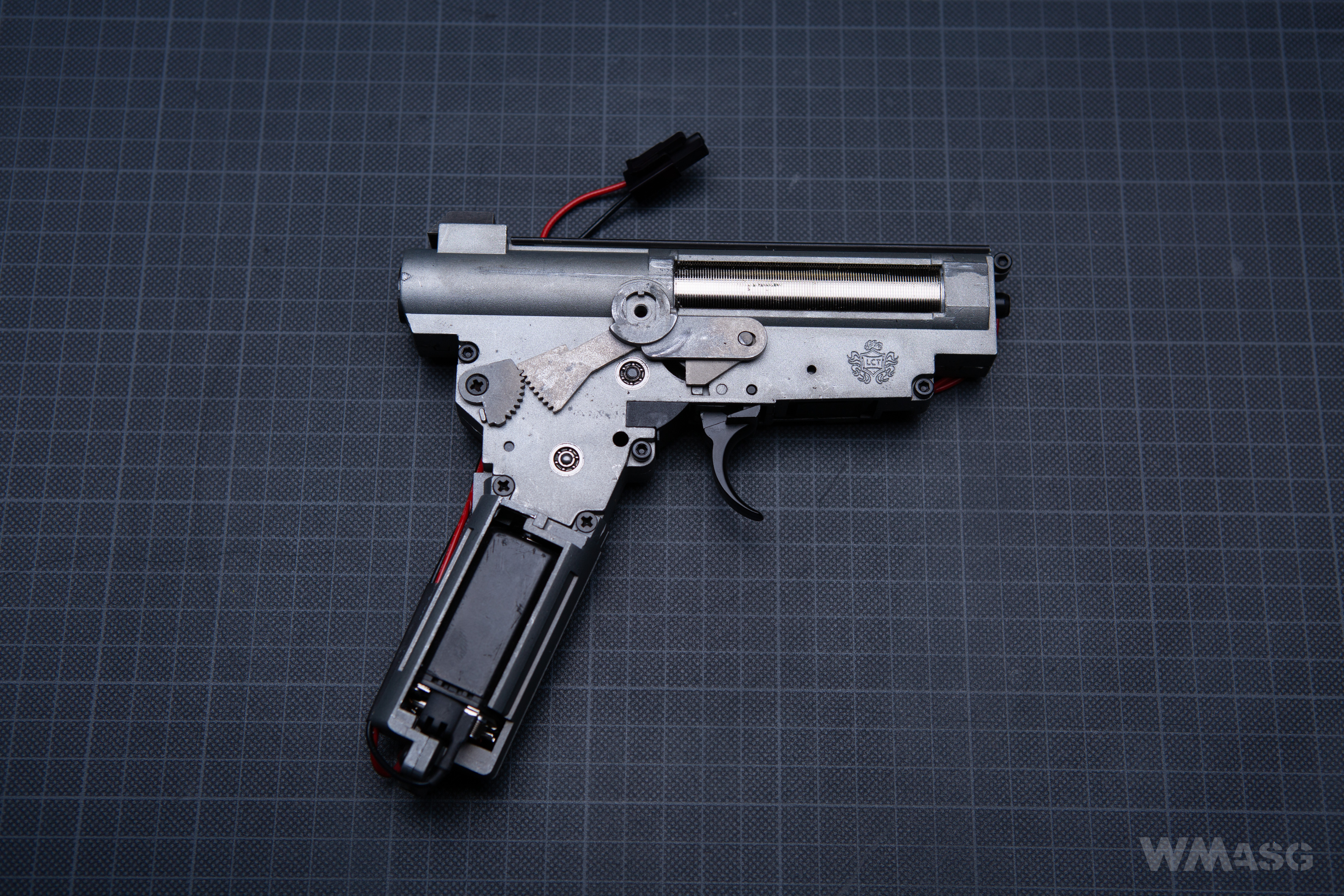

Od strony mechanicznej replika wykonana jest w 100% zgodnie ze standardem LCT. Mamy tu gearbox w wersji 3 ze stalowymi kołami zębatymi osadzonymi na łożyskach kulowych oraz szczelny układ pneumatyczny z tłokiem o stalowych zębach, uszczelnioną dyszą i łożyskowaną głowicą tłoka i prowadnicą sprężyny. Prędkość wylotowa około 400fps na kulkach 0.2 i wyzerowanym HopUp.
Szkielet pozwala na szybką wymianę sprężyny. Niestety konieczne jest wyjęcie mechanizmu z korpusu repliki.
