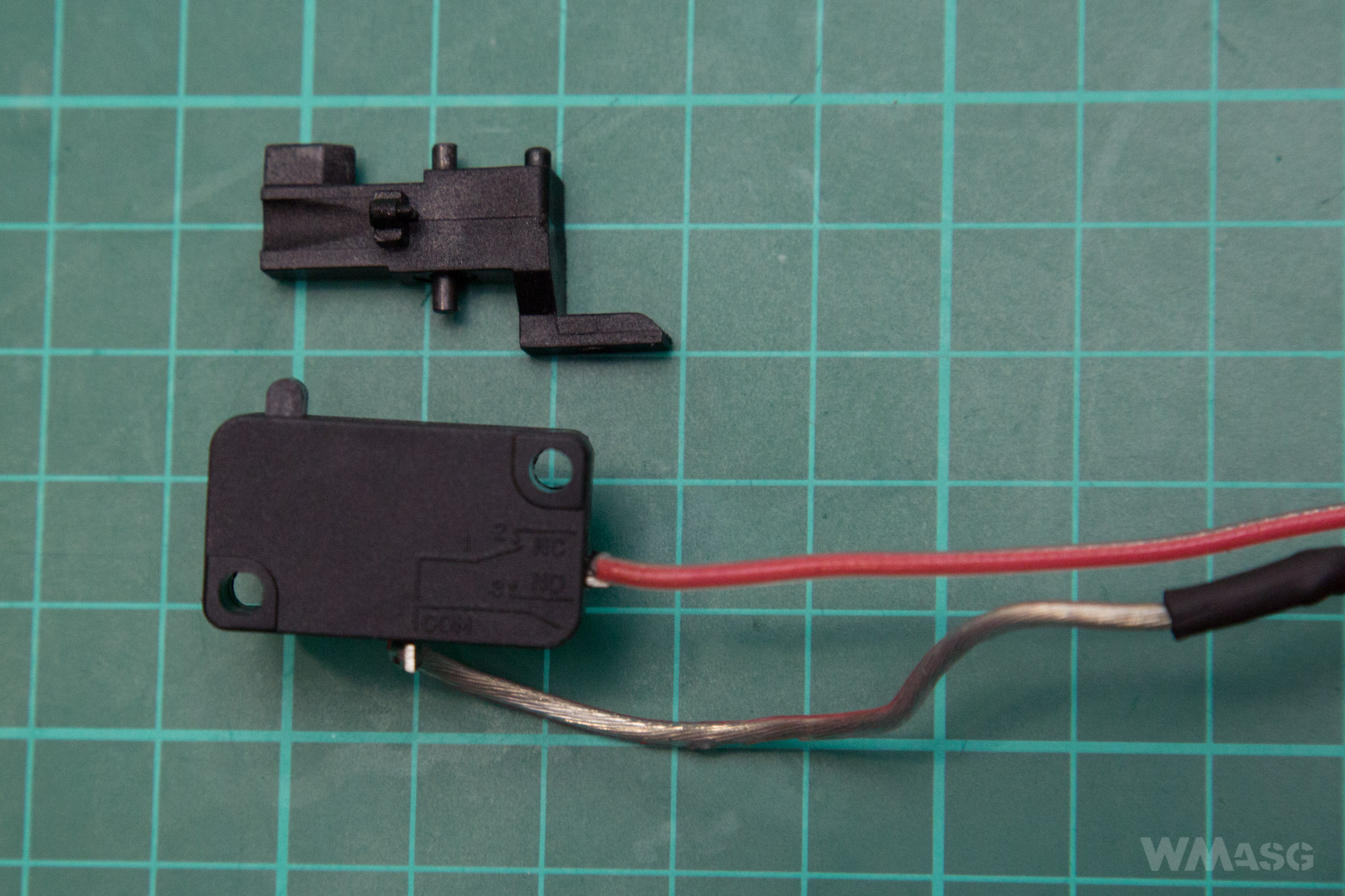

+ mikrostyk w miejscu kostki stykowej

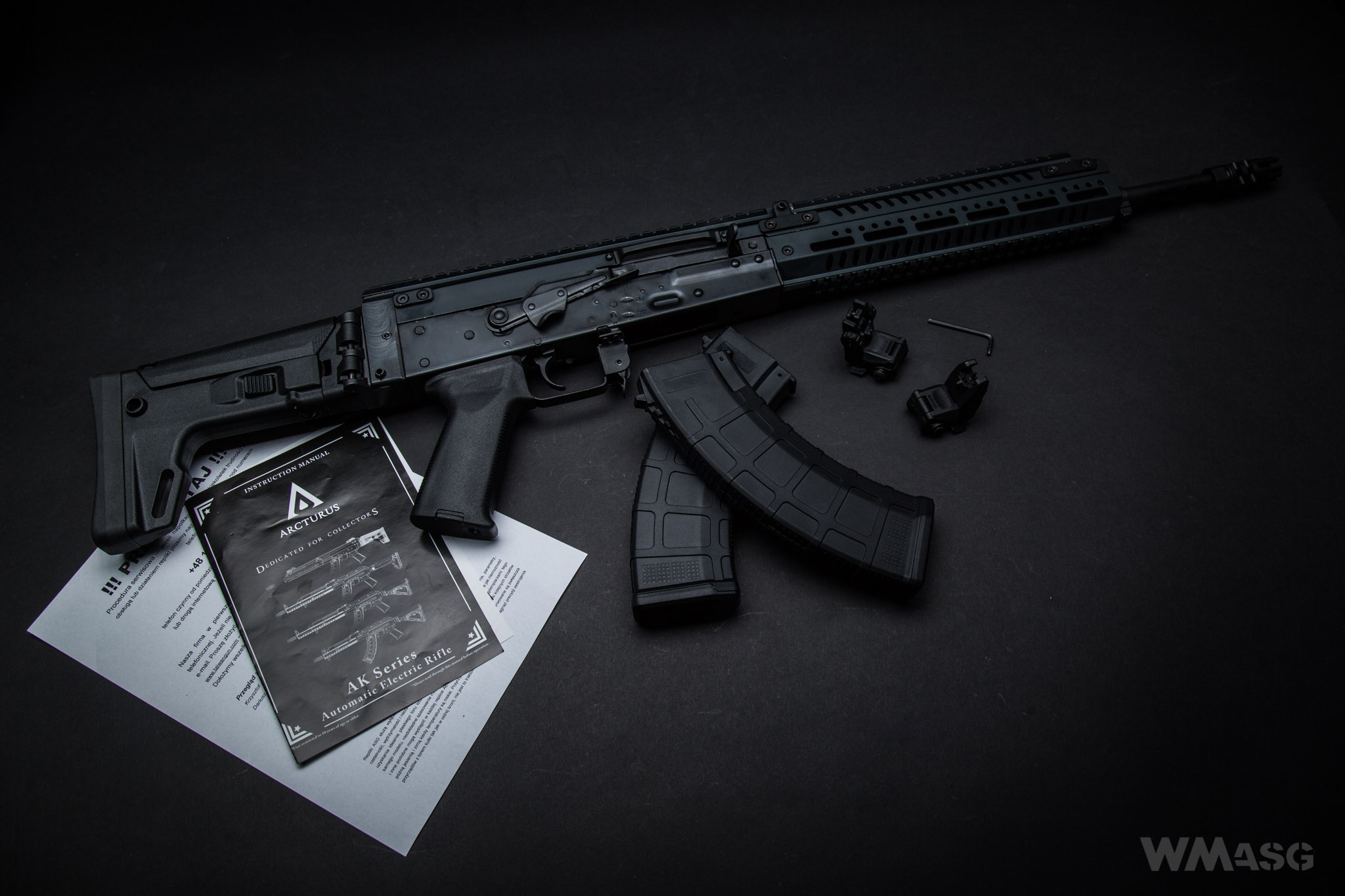

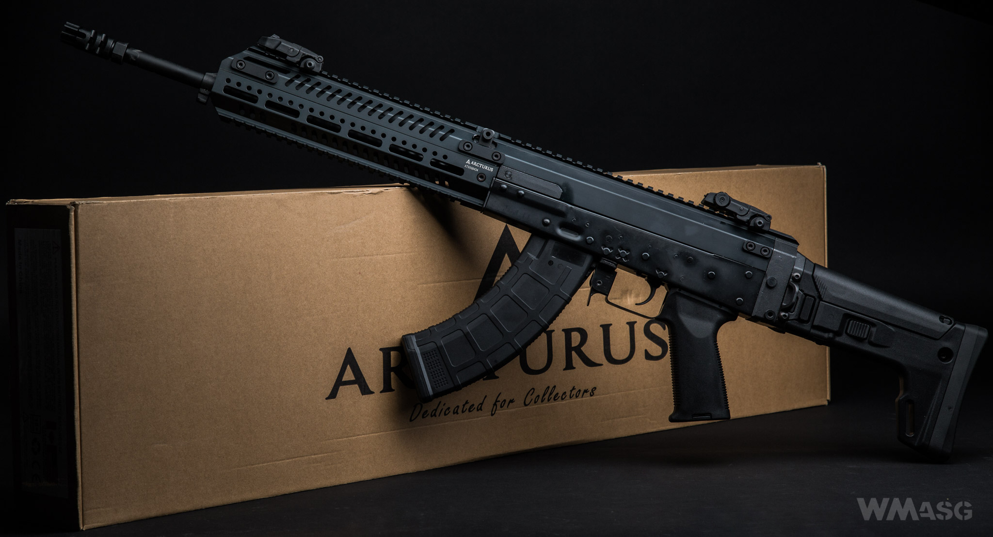

Replika przychodzi do nas w kartonowym pudełku z dużym logo ARCTURUS na przedzie i dopiskiem Dedicated For Collectors. Na bocznej ściance pudełka znajduje się mała naklejka reprezentująca replikę. W środku znajduje się replika, leżąca na ochronnej piance, składane przyrządy celownicze typu flip-up, dwa magazynki i instrukcja obsługi.

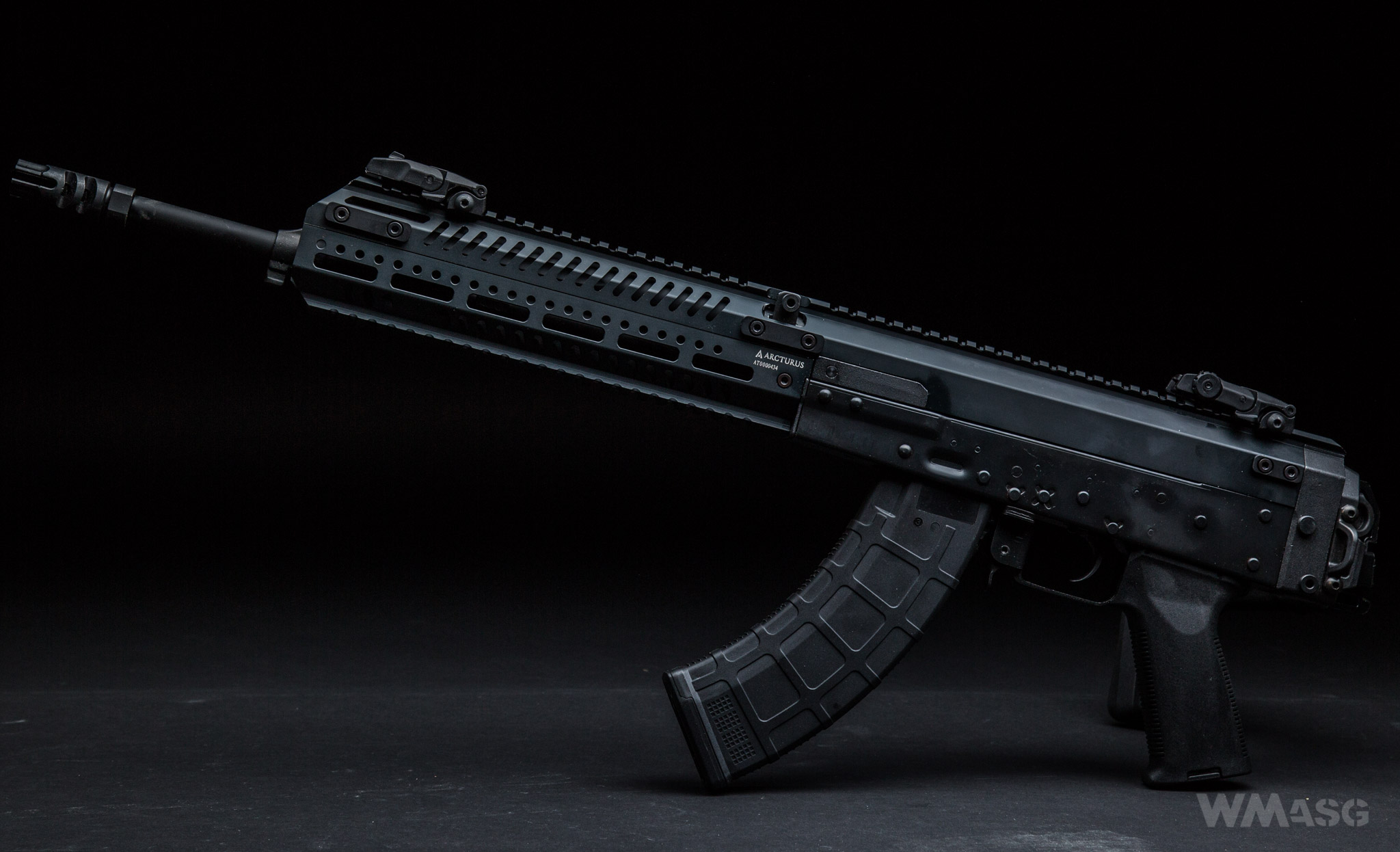

Replika robi całkiem niezłe wrażenie. Nawiązania do Masady (czyli współczesnego ACR) widać już na pierwszy rzut oka. Z resztą, sam producent zaznacza, że inspiracją do powstania karabinku było połączenie niezawodności AK z ergonomiom AR-15. Waga repliki to 3666g (3839g z magazynkiem), dzięki czemu mamy poczucie, że trzymamy w ręku niezły kawał metalu. Wszystko jest bardzo dobrze spasowanie, nie odnotowaliśmy większych luzów.

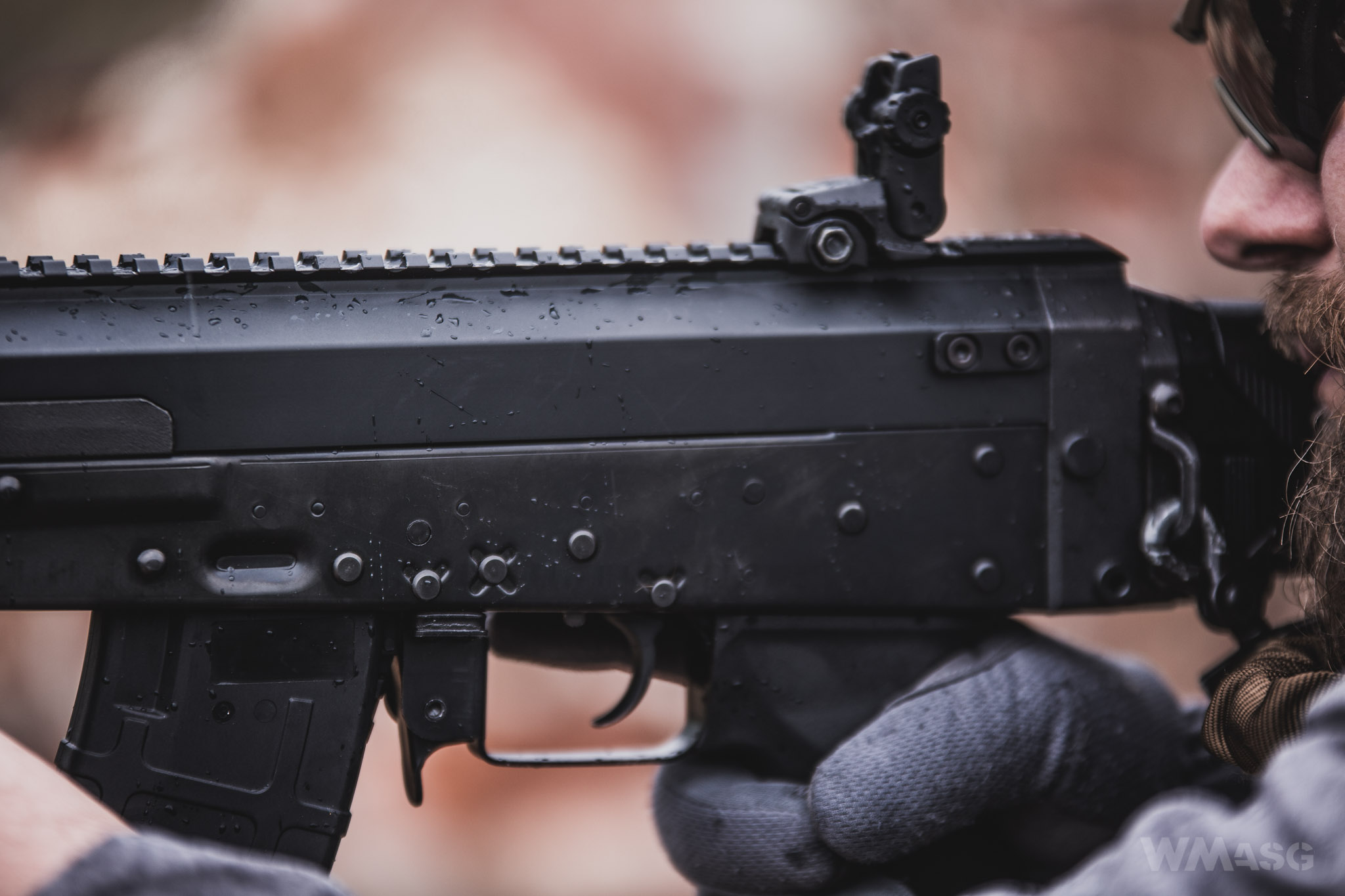

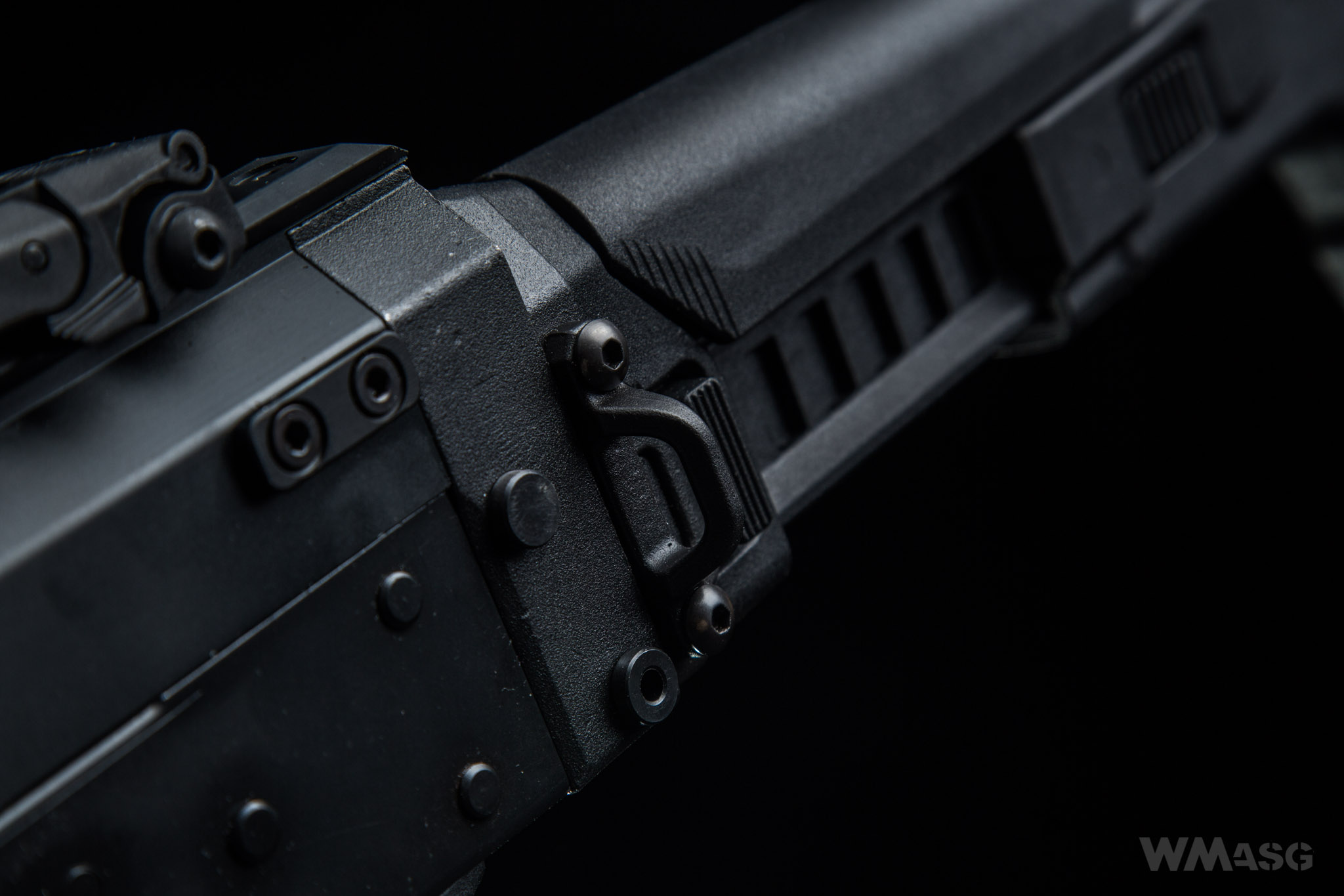

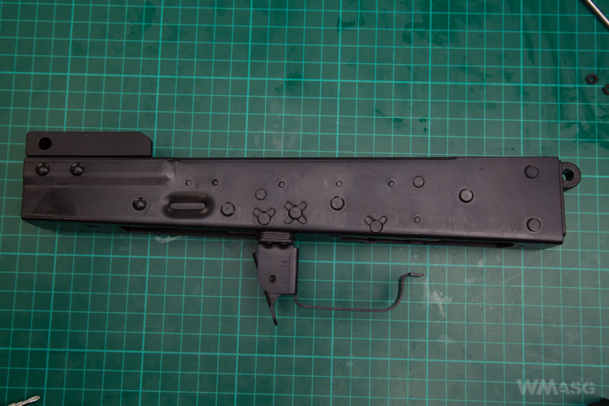

Korpus

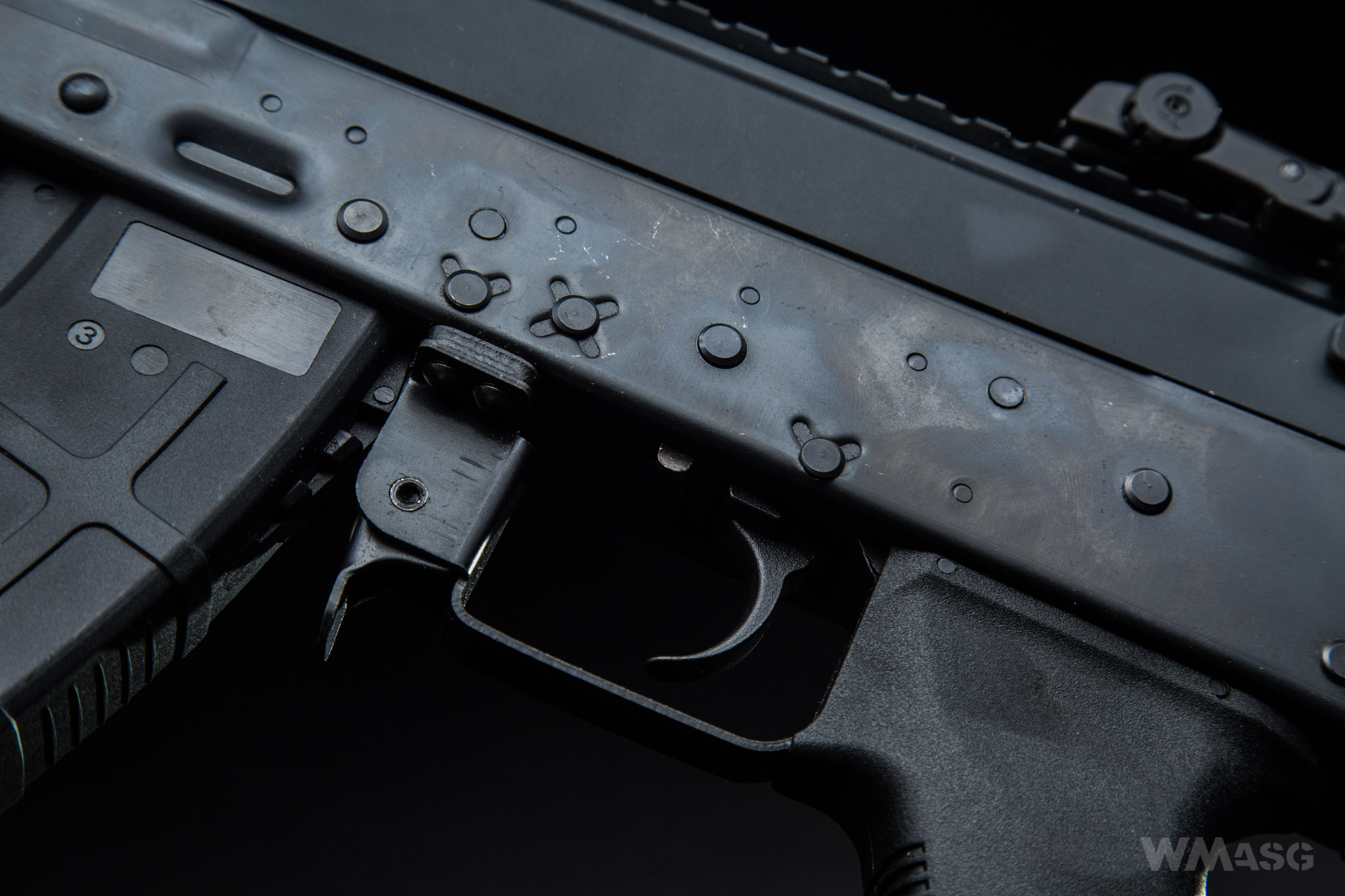

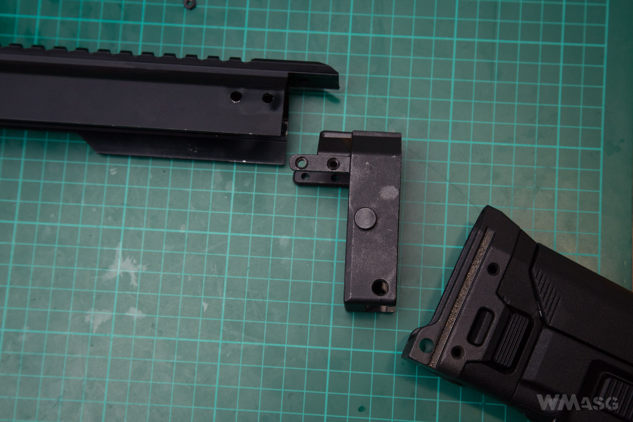

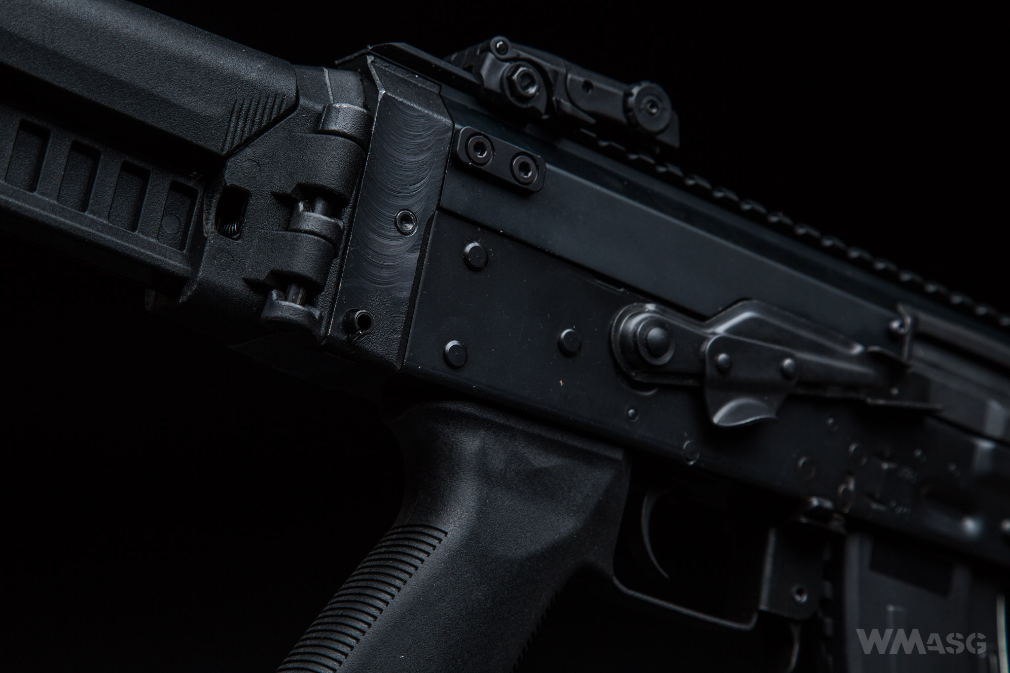

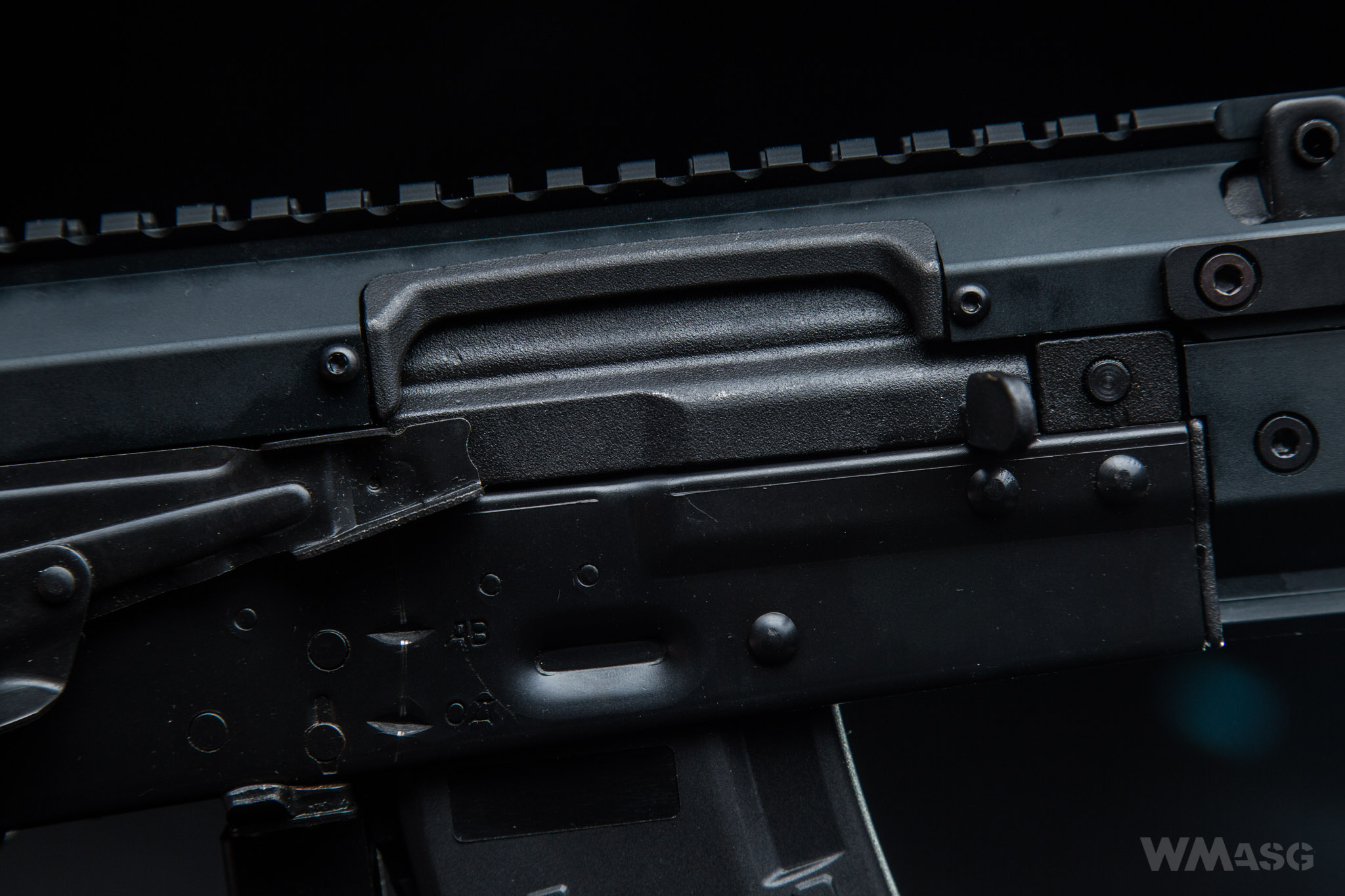

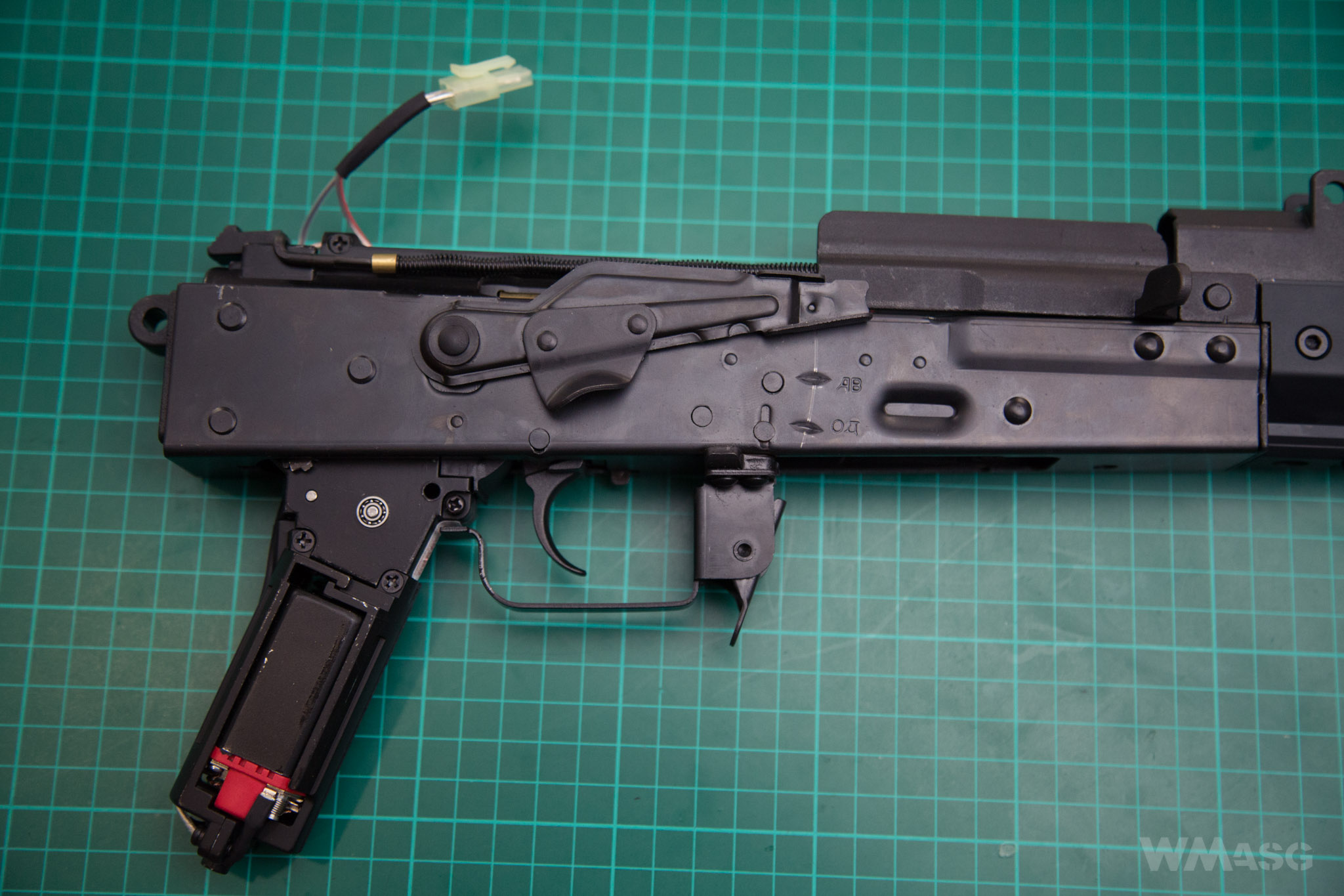

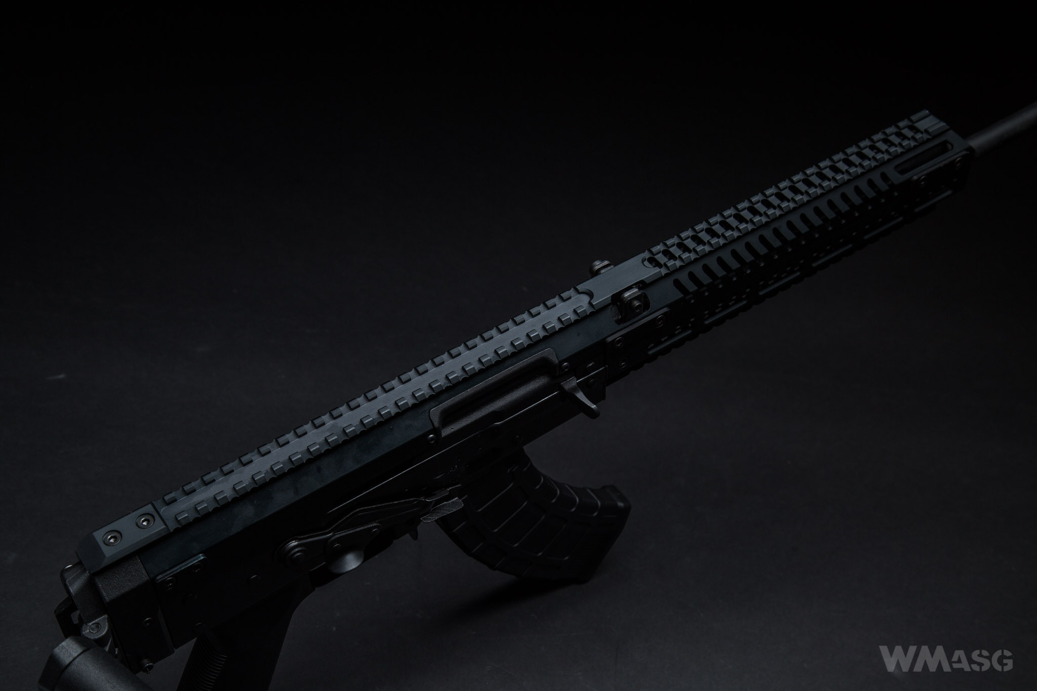

Tłoczona komora zamkowa została wykonana ze stali i posiada klasyczną, znaną z karabinu AK, konstrukcję pozbawioną jaskółczego gniazda. Dużym atutem repliki jest użycie tak dużej ilości elementów stalowych. Dobrą wiadomością jest też stalowe gniazdo kolby i stalowa podstawa celownika. Ze stali wykonano także komorę gazową, przełącznik rodzaju ognia, zatrzask magazynka oraz spust. Pokrywa zamkowa ma tu niestandardowy charakter: połączona jest z osłoną rury gazowej i, tak samo jak ona, wykonana została z aluminium w technologii CNC i została zabezpieczona przez anodyzowanie. Pokrywa zamkowa nabrała bardziej agresywnych, nowoczesnych kształtów, obłe krawędzie zostały zamienione na ostre, przypominające komorę zamkową SR. W górnej części znajdziemy szynę Picatinny, która ciągnie się przez cały grzbiet repliki. Wykonana ze stali dźwignia przeładowania nie została poddana modyfikacji, posiada tradycyjny kształt i ma taką sama zasadę działania. Miejmy nadzieję, że tendencja stosowania przez producentów stalowych elementów w miejsce wątpliwej jakości znalu, na który skazani byliśmy przez długi czas, powróci na dobre.

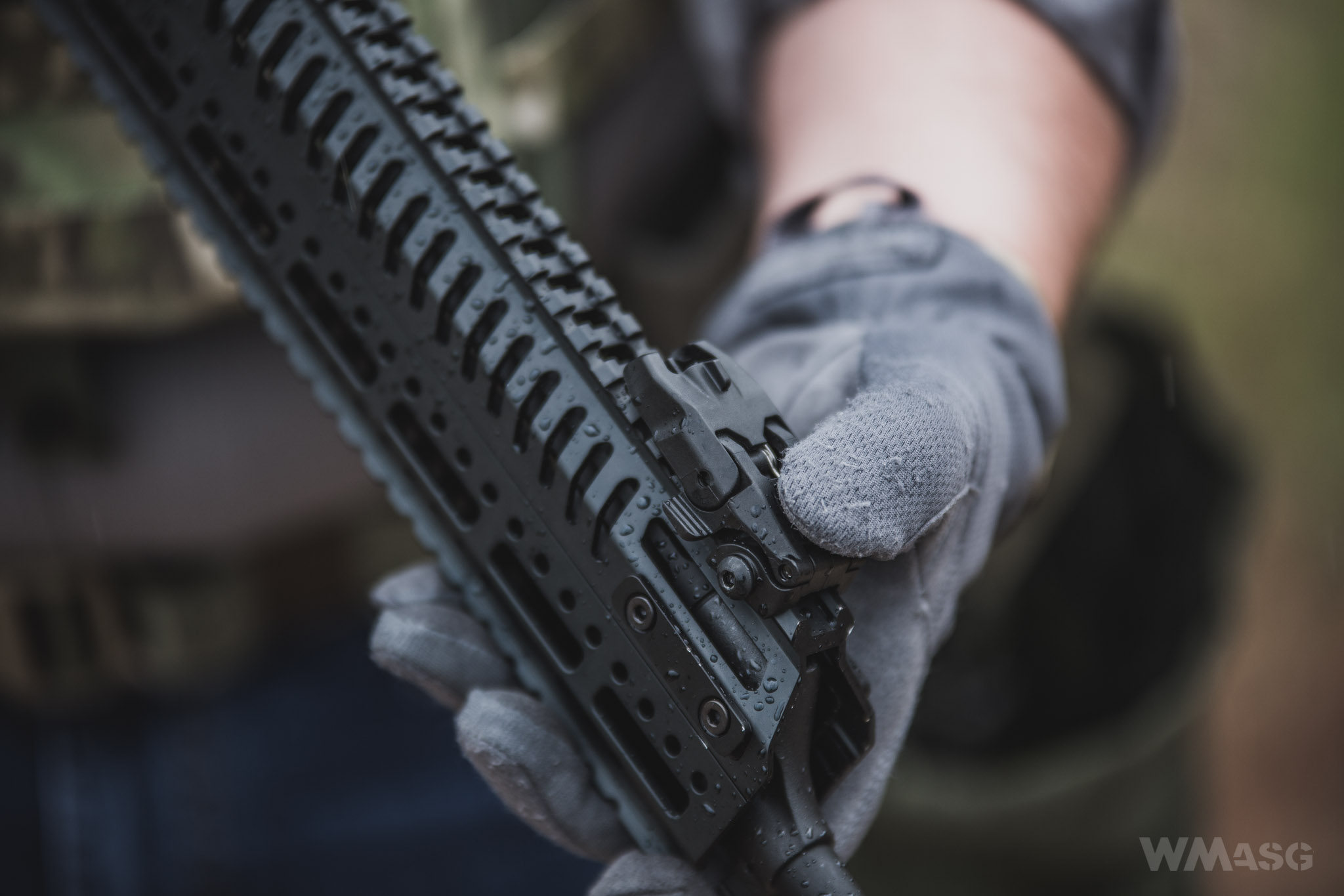

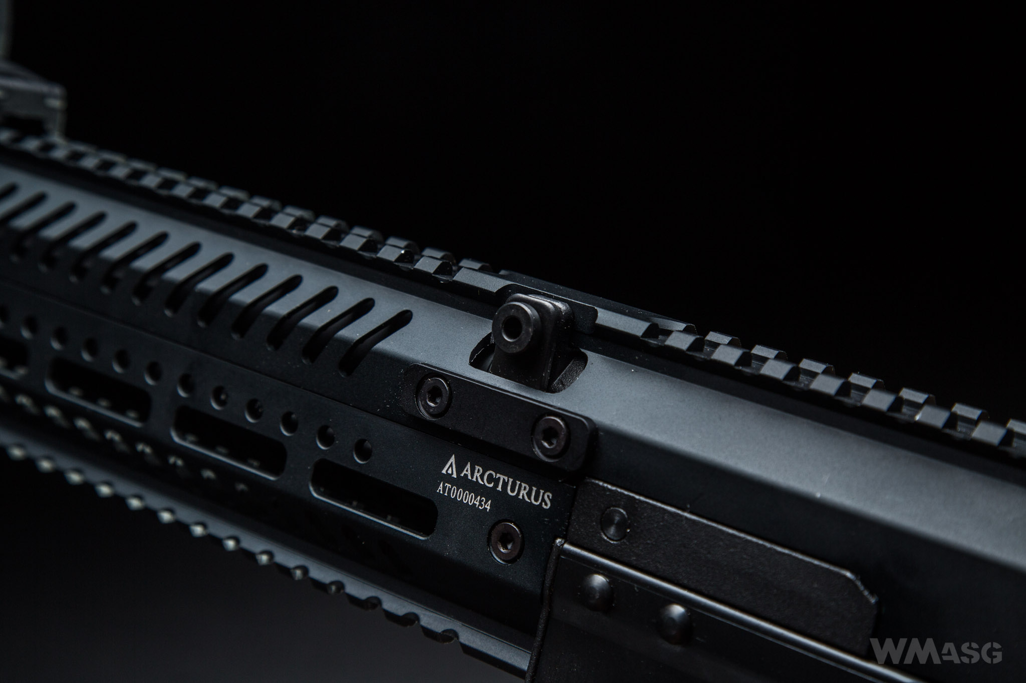

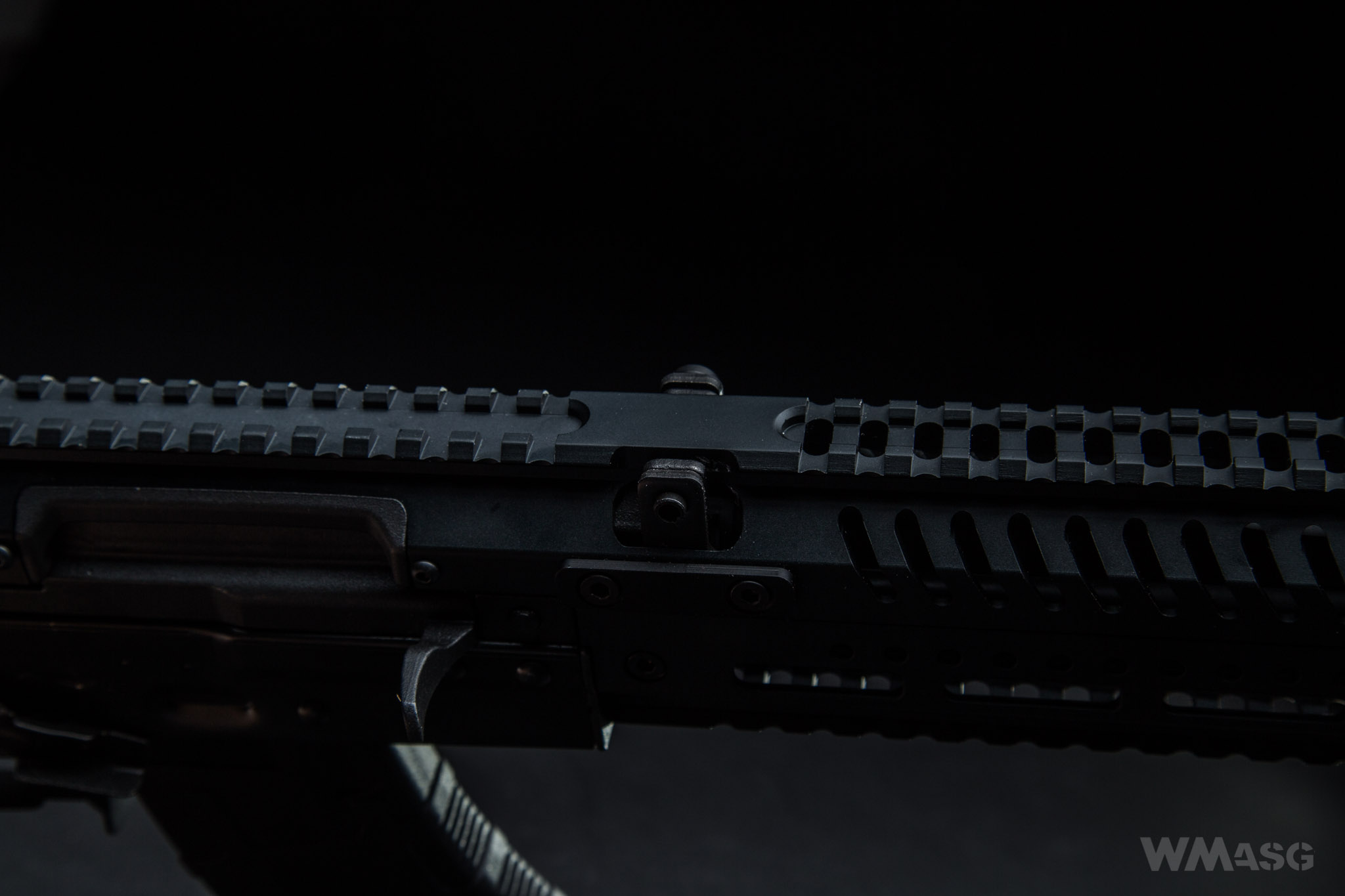

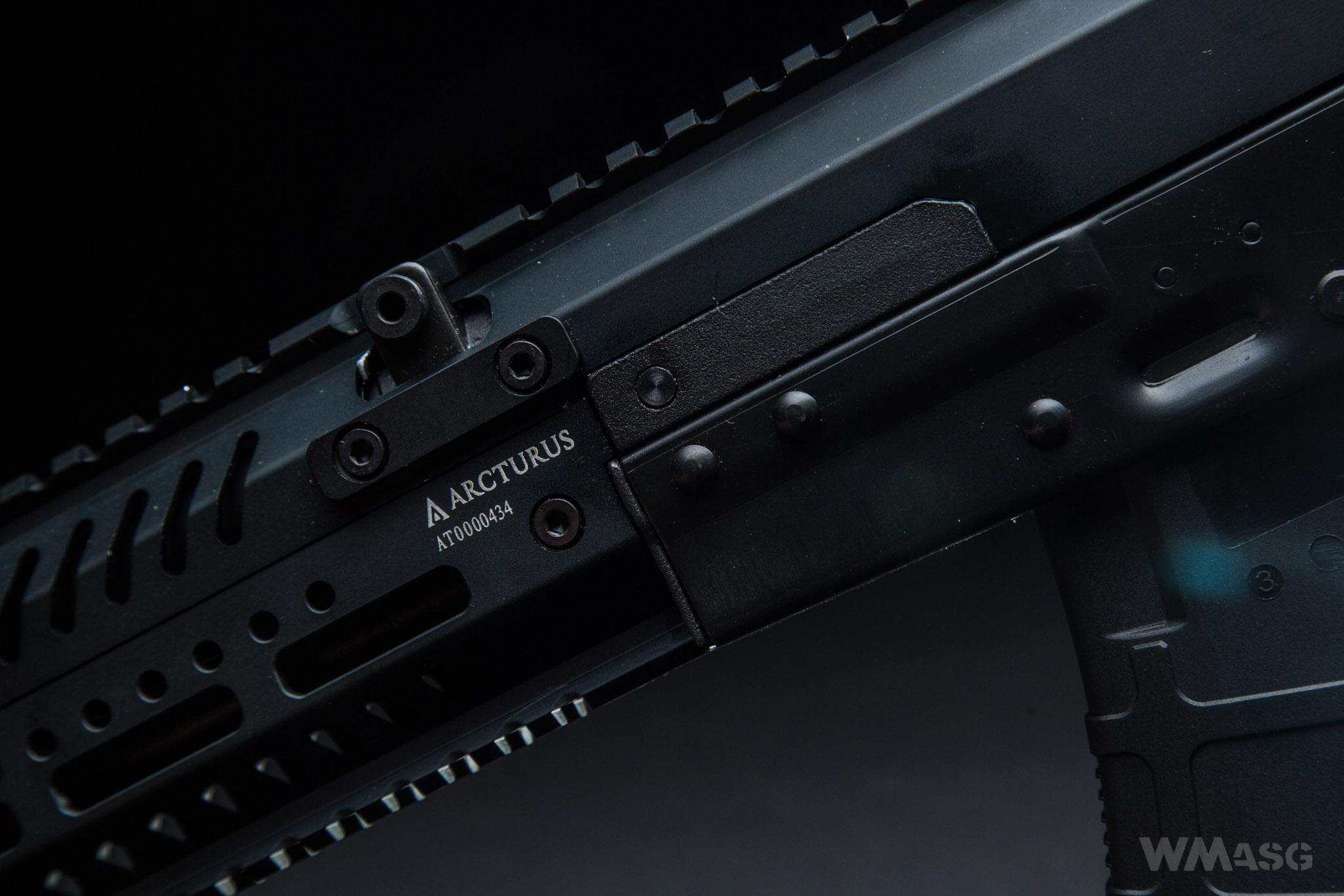

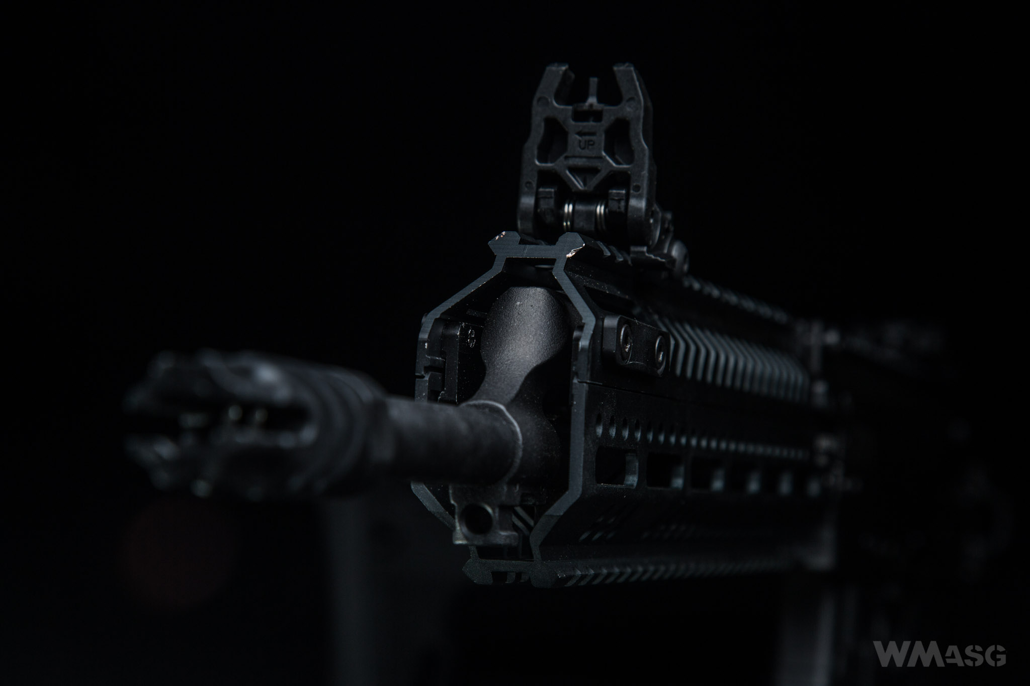

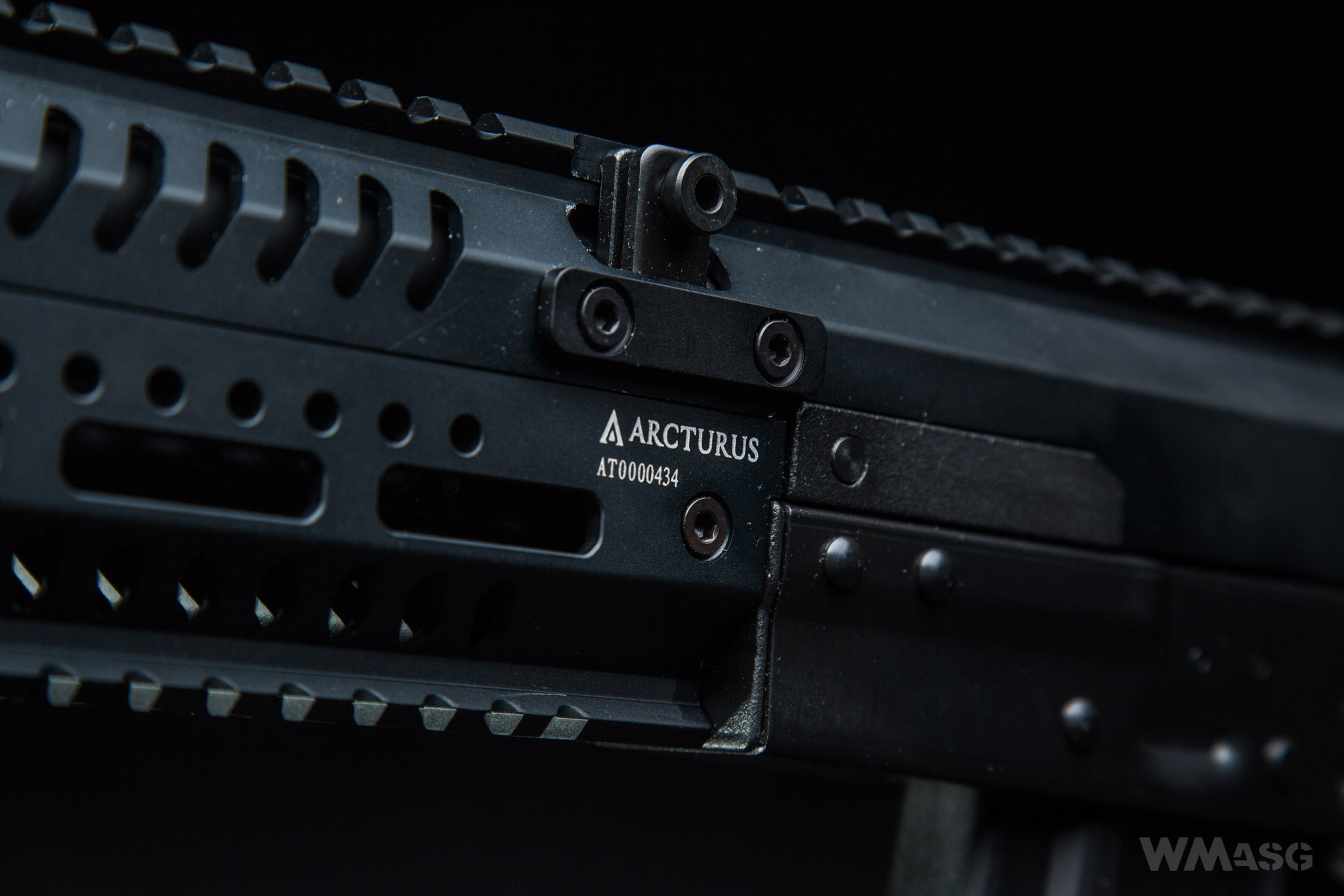

Front

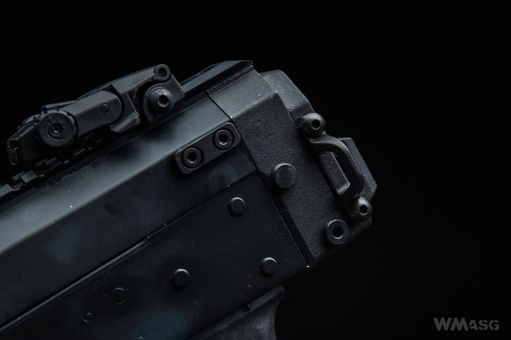

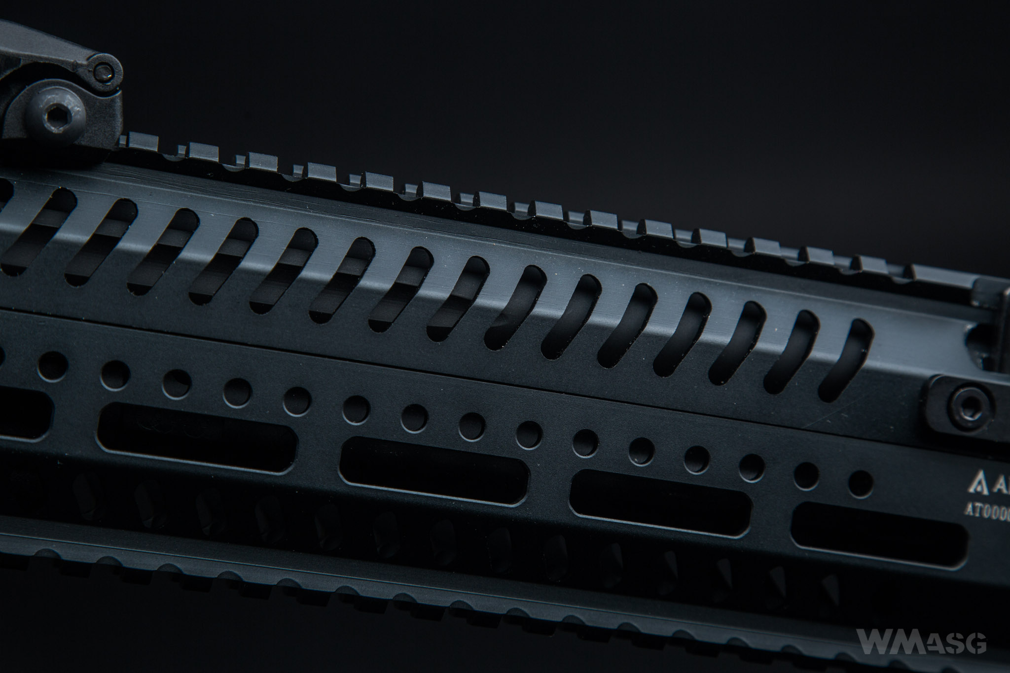

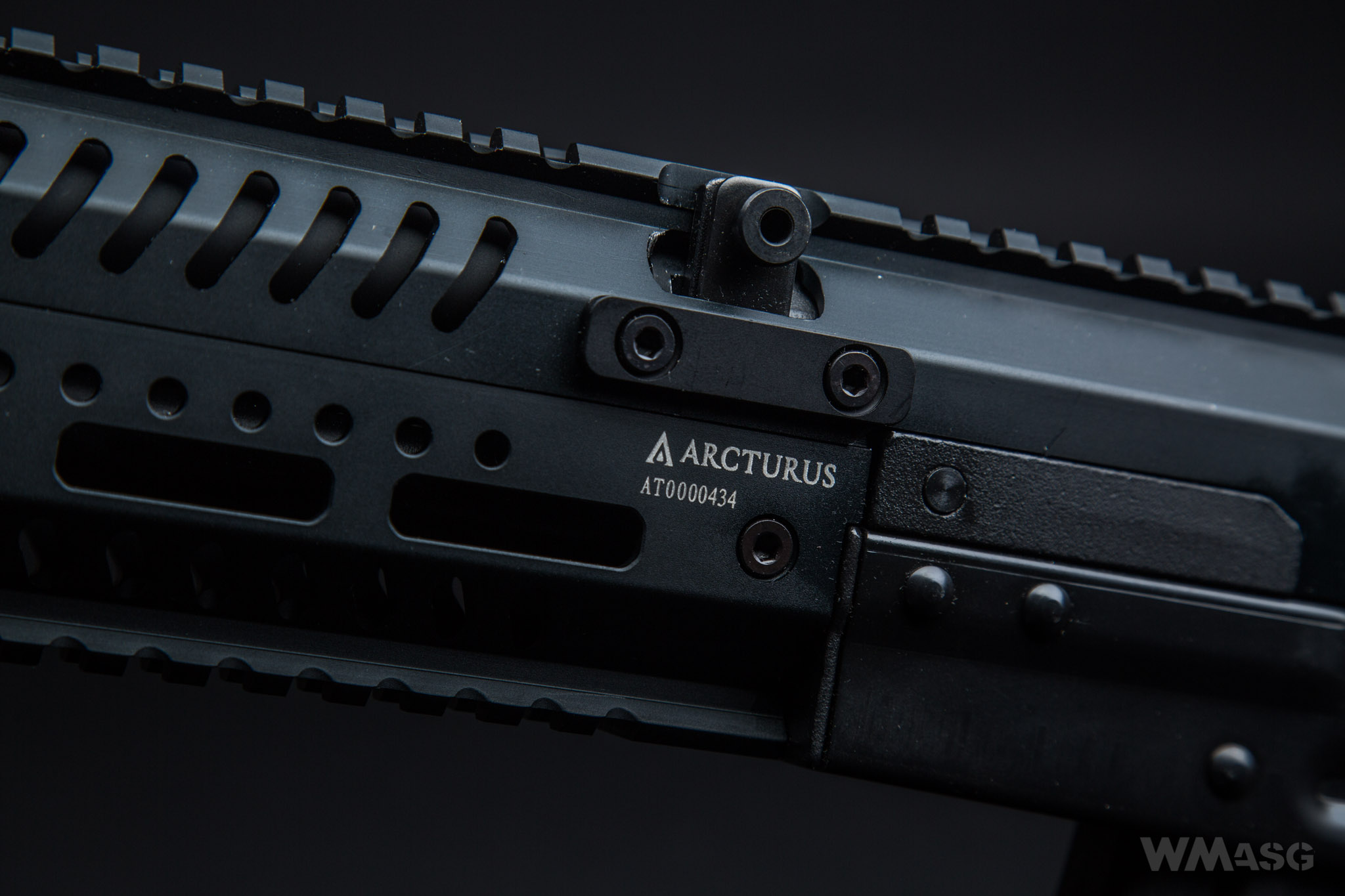

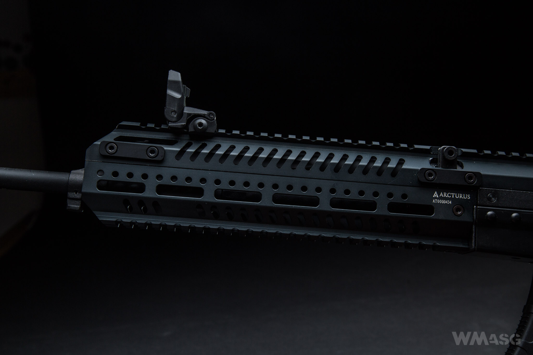

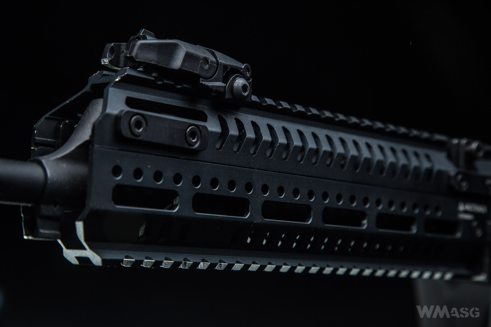

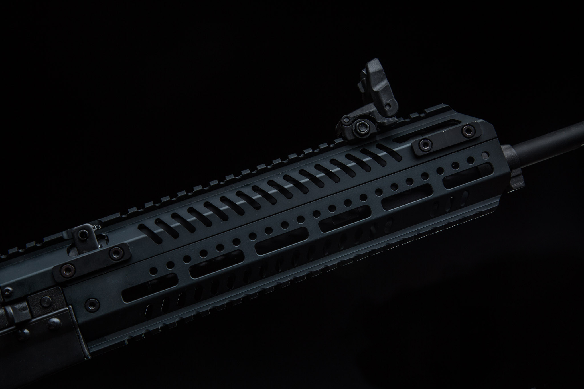

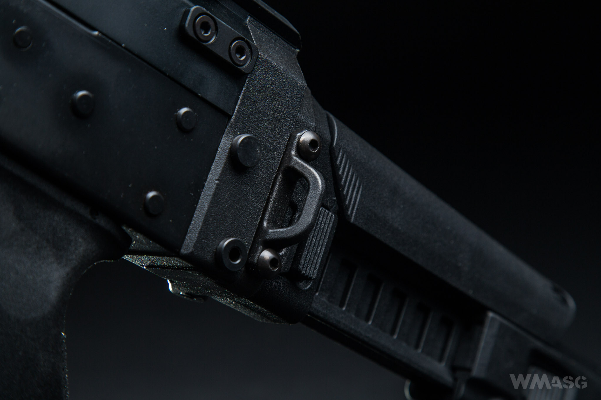

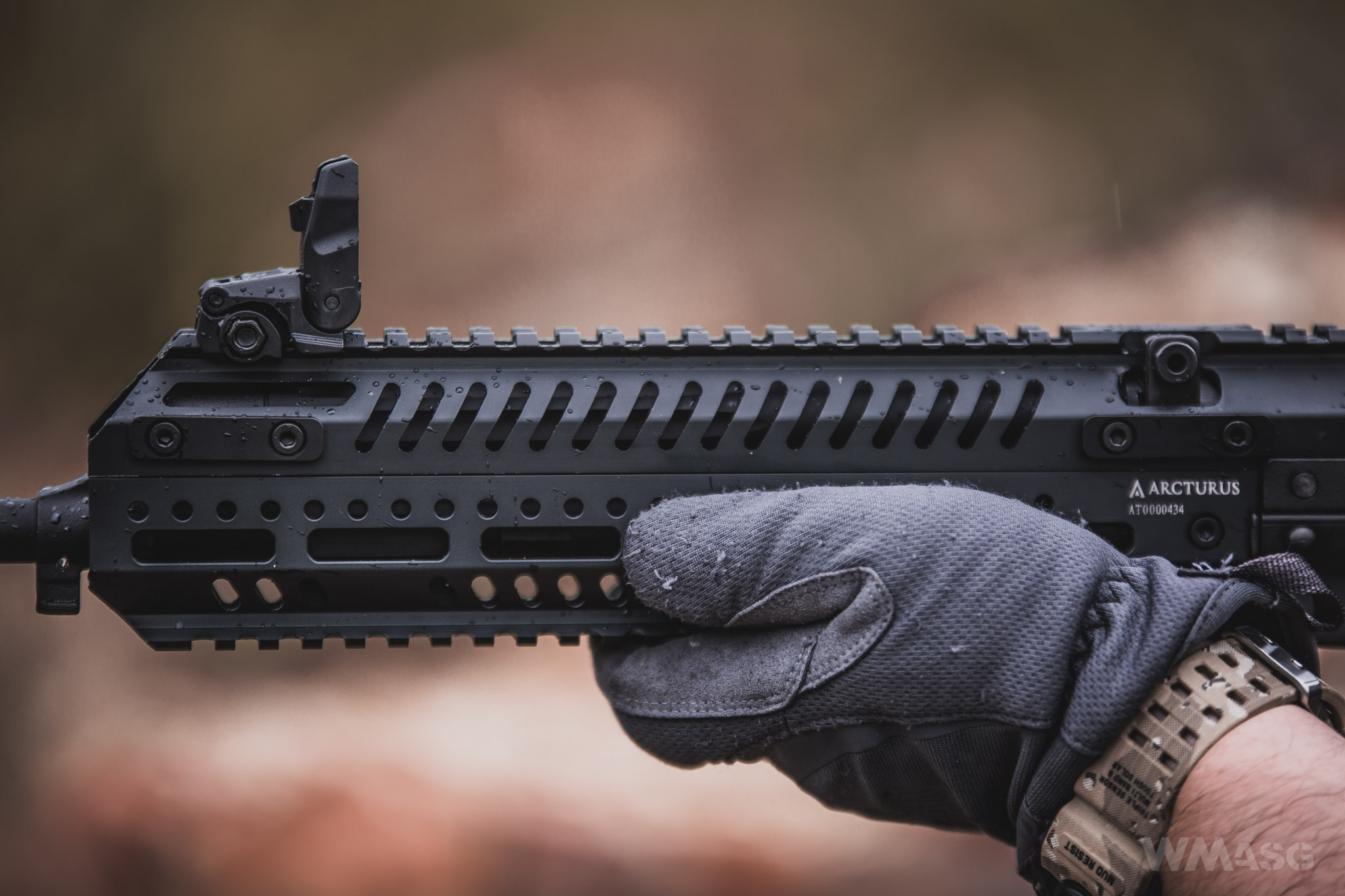

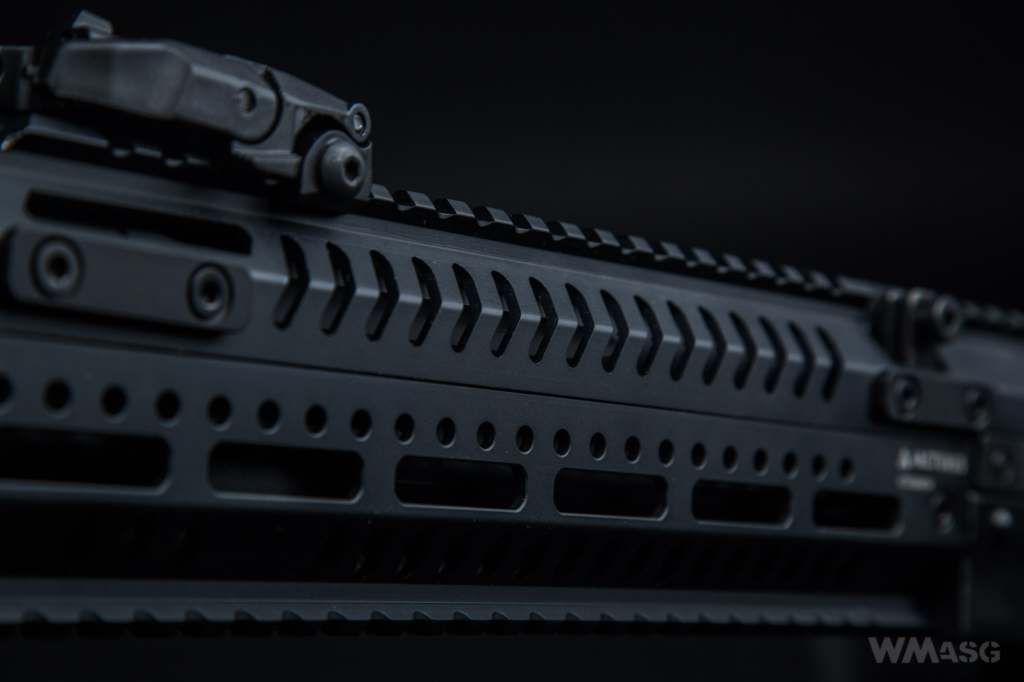

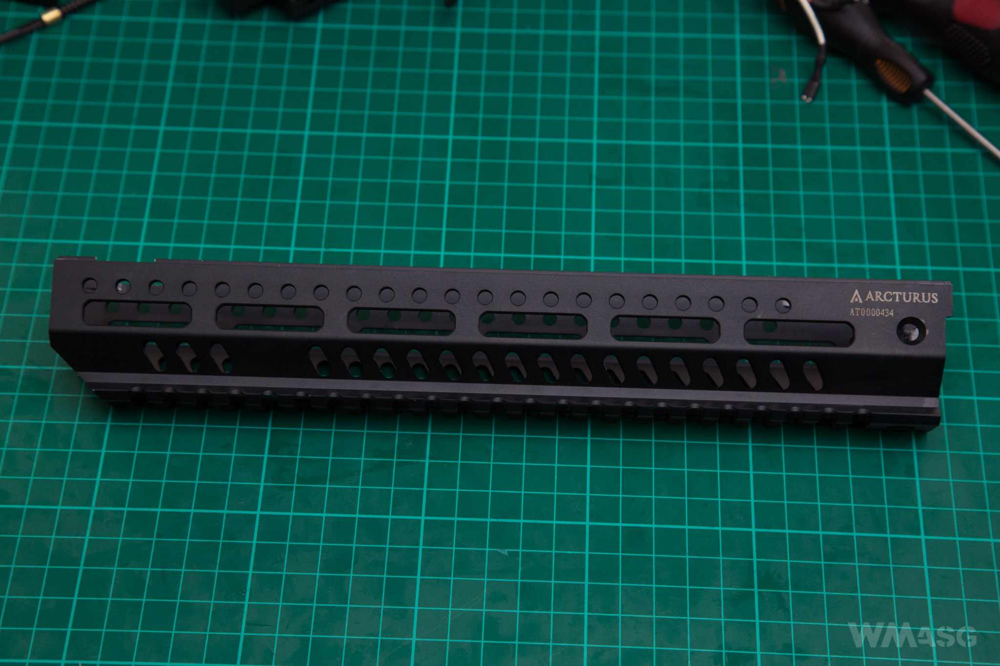

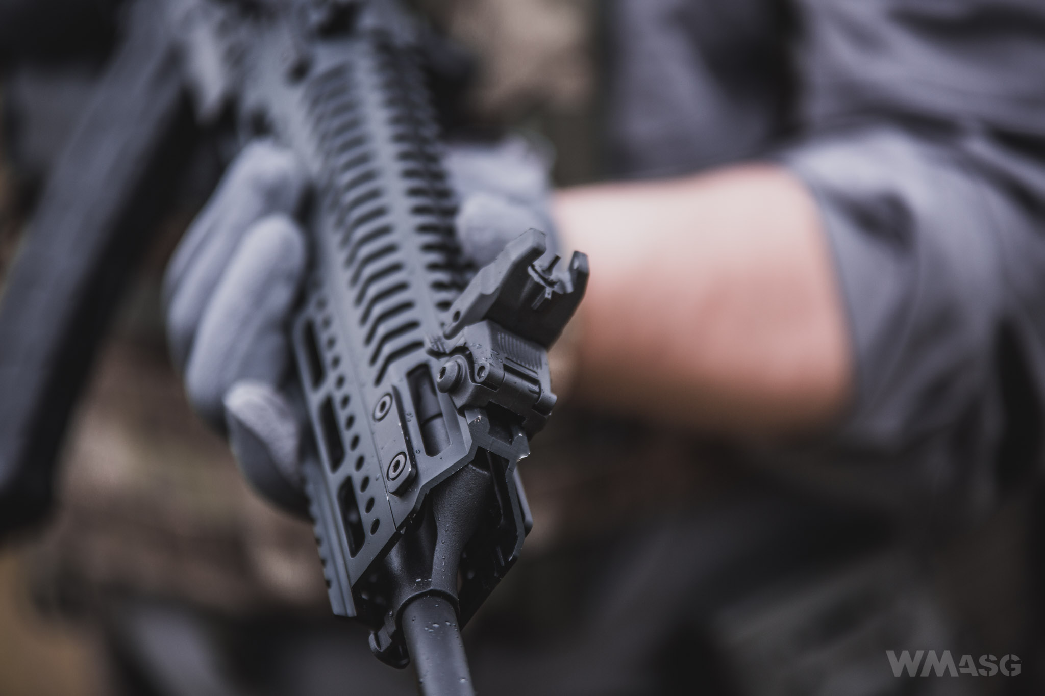

Nowoczesny, nadający kolejne wcielenie klasycznemu karabinowi AK front, wykonany został z aluminium w technologii CNC. Producent zastosował system mocowania oporządzenia w technologii M-lock po bokach, oraz tradycyjne szyny Picatinny u spodu łoża oraz na grzbiecie rury gazowej. Łoże posiada grawerowane logo Arcturus oraz numer seryjny w miejscu styku z komorą zamkową.

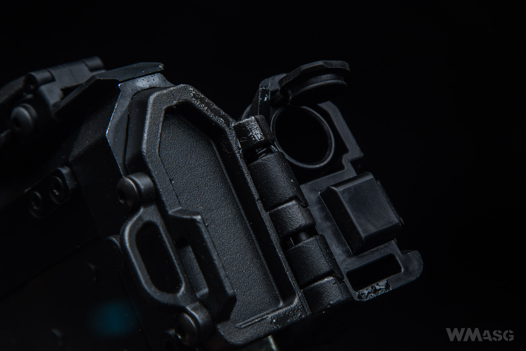

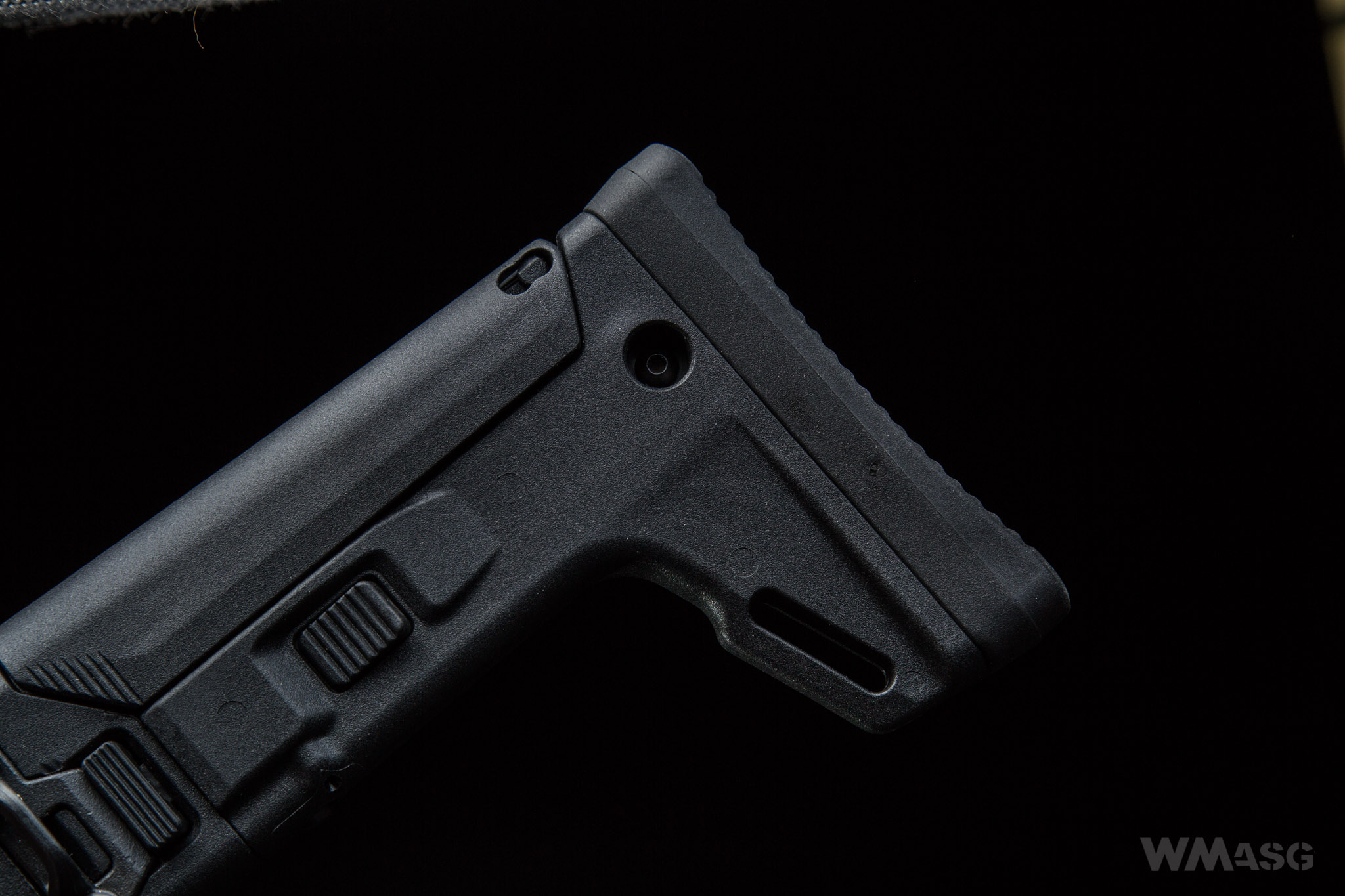

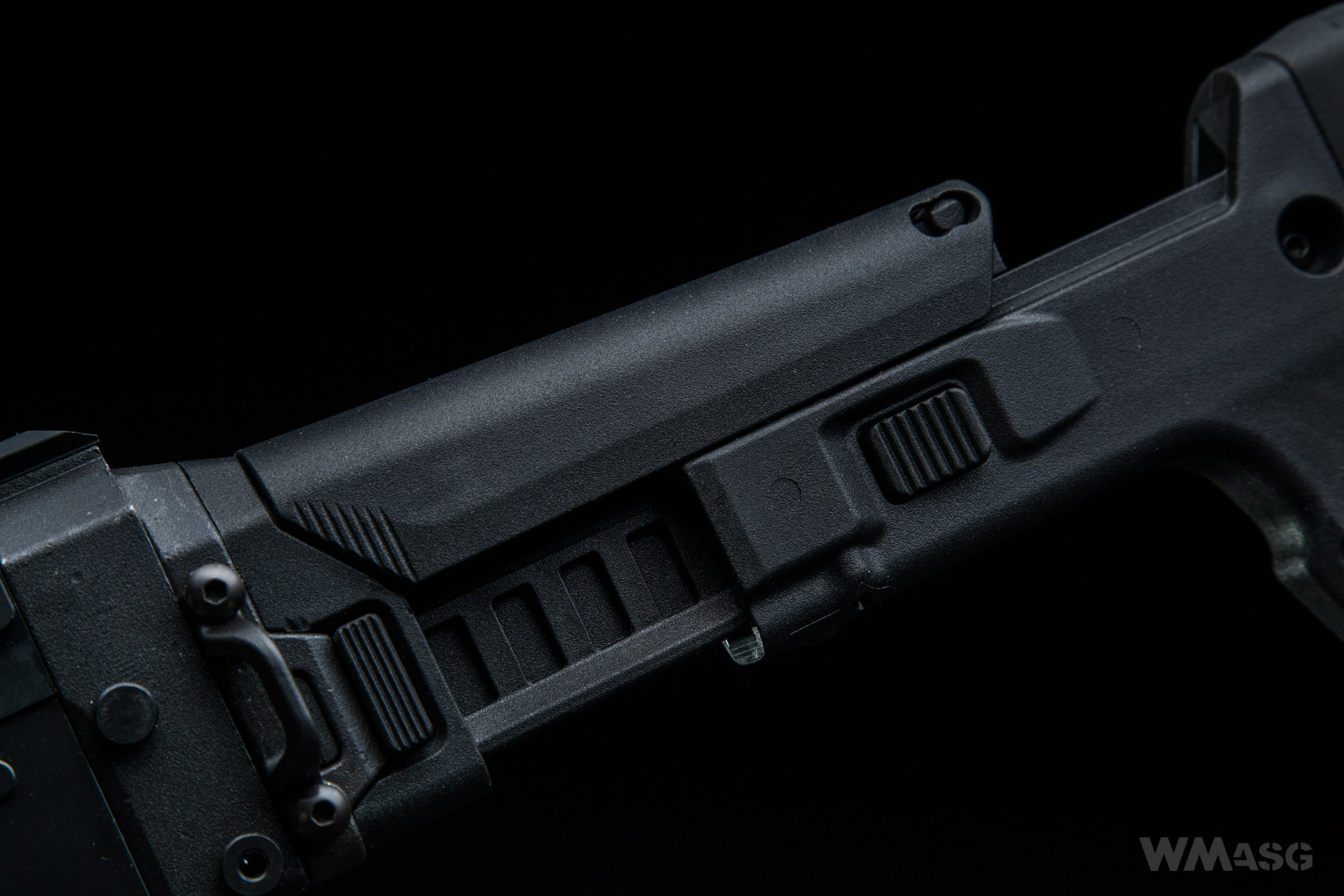

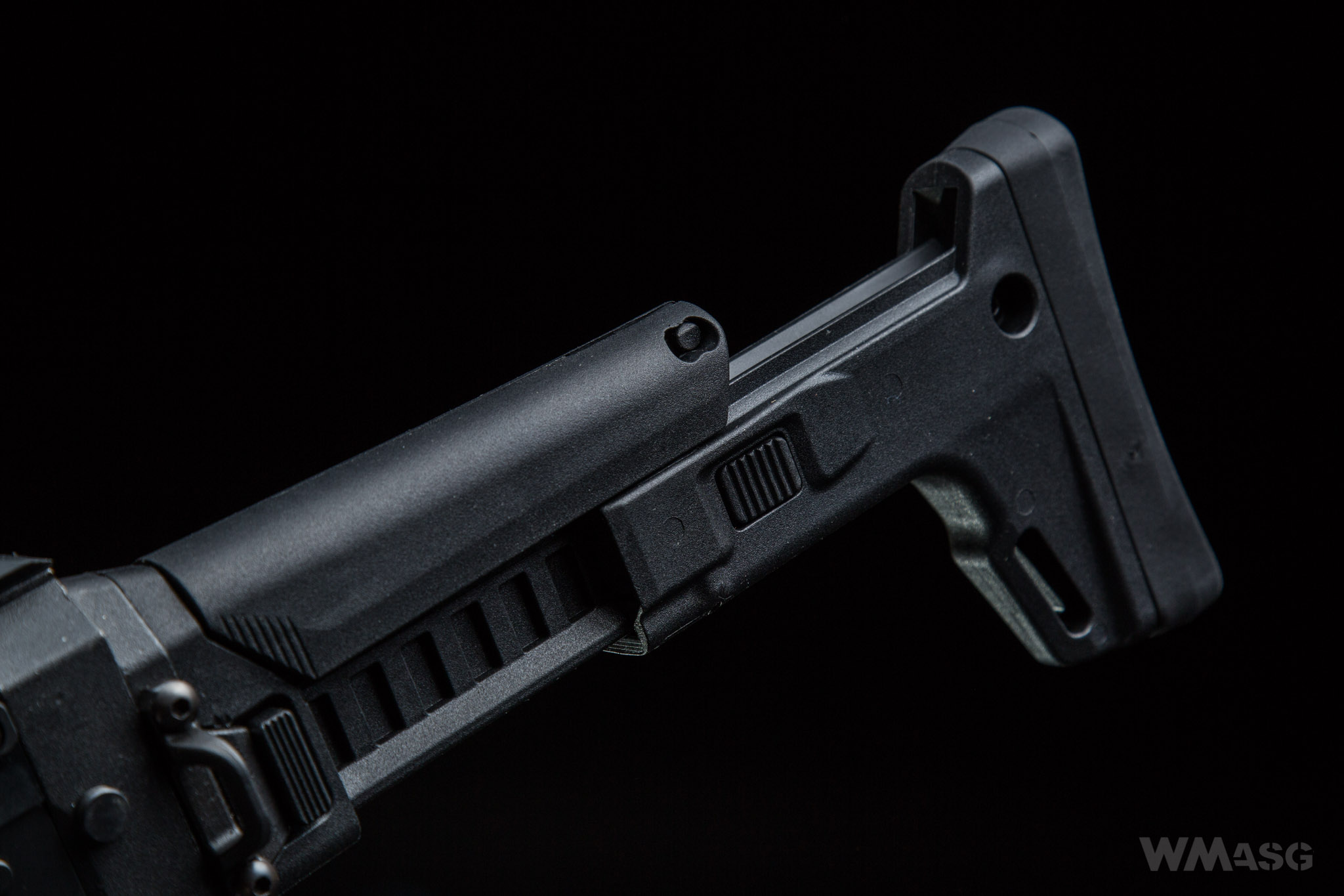

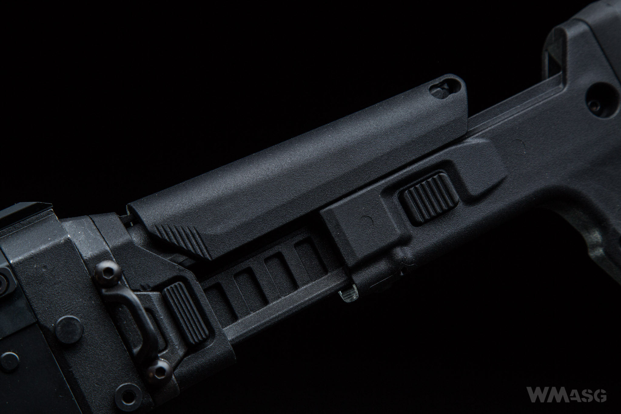

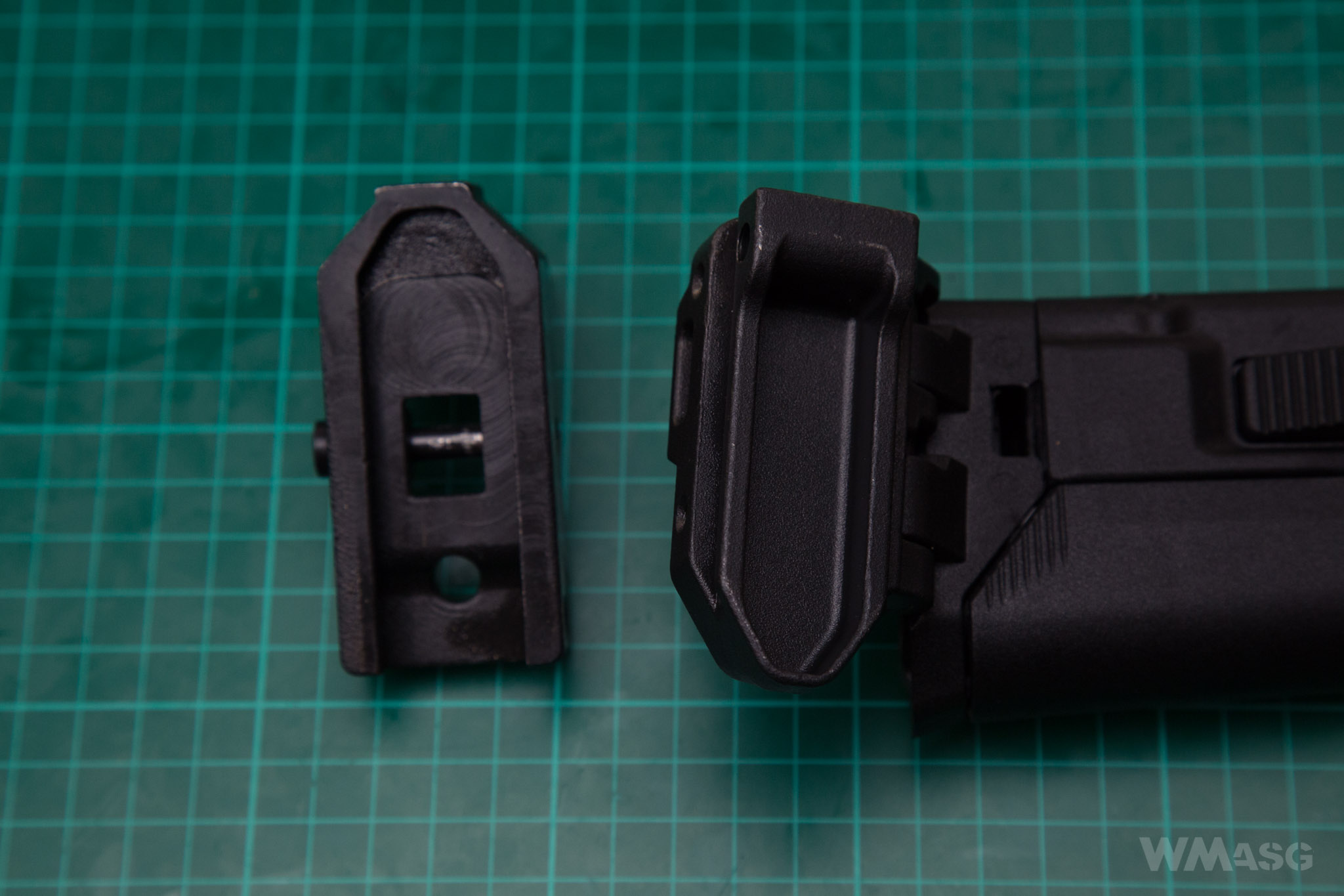

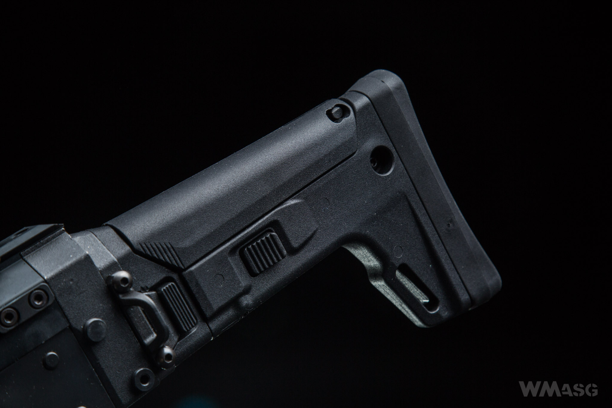

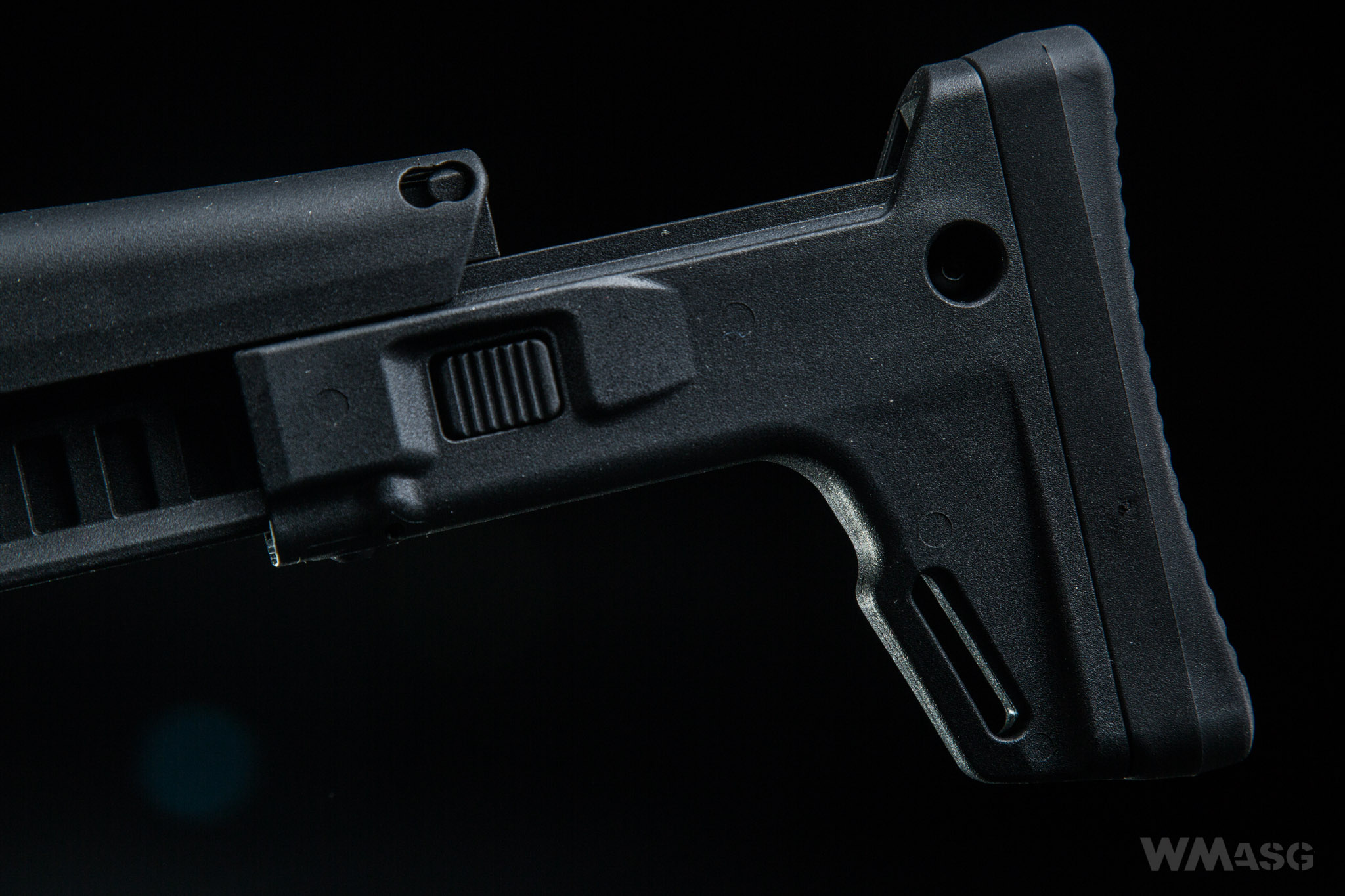

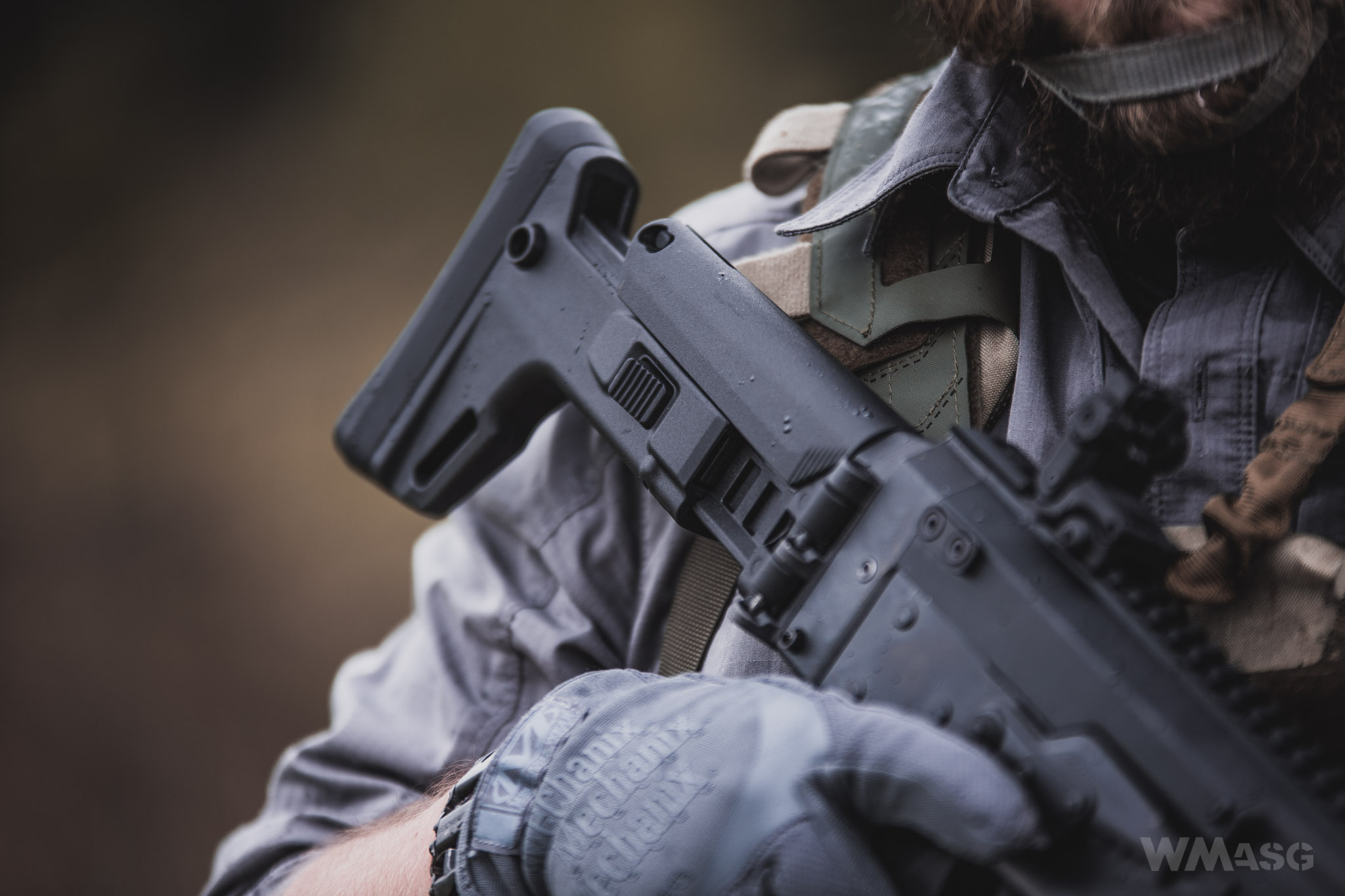

Kolba

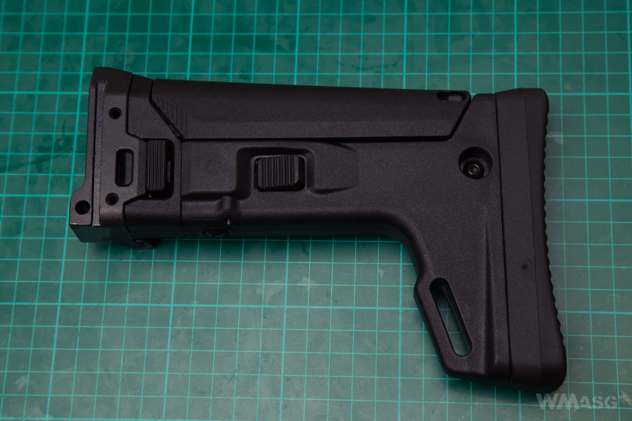

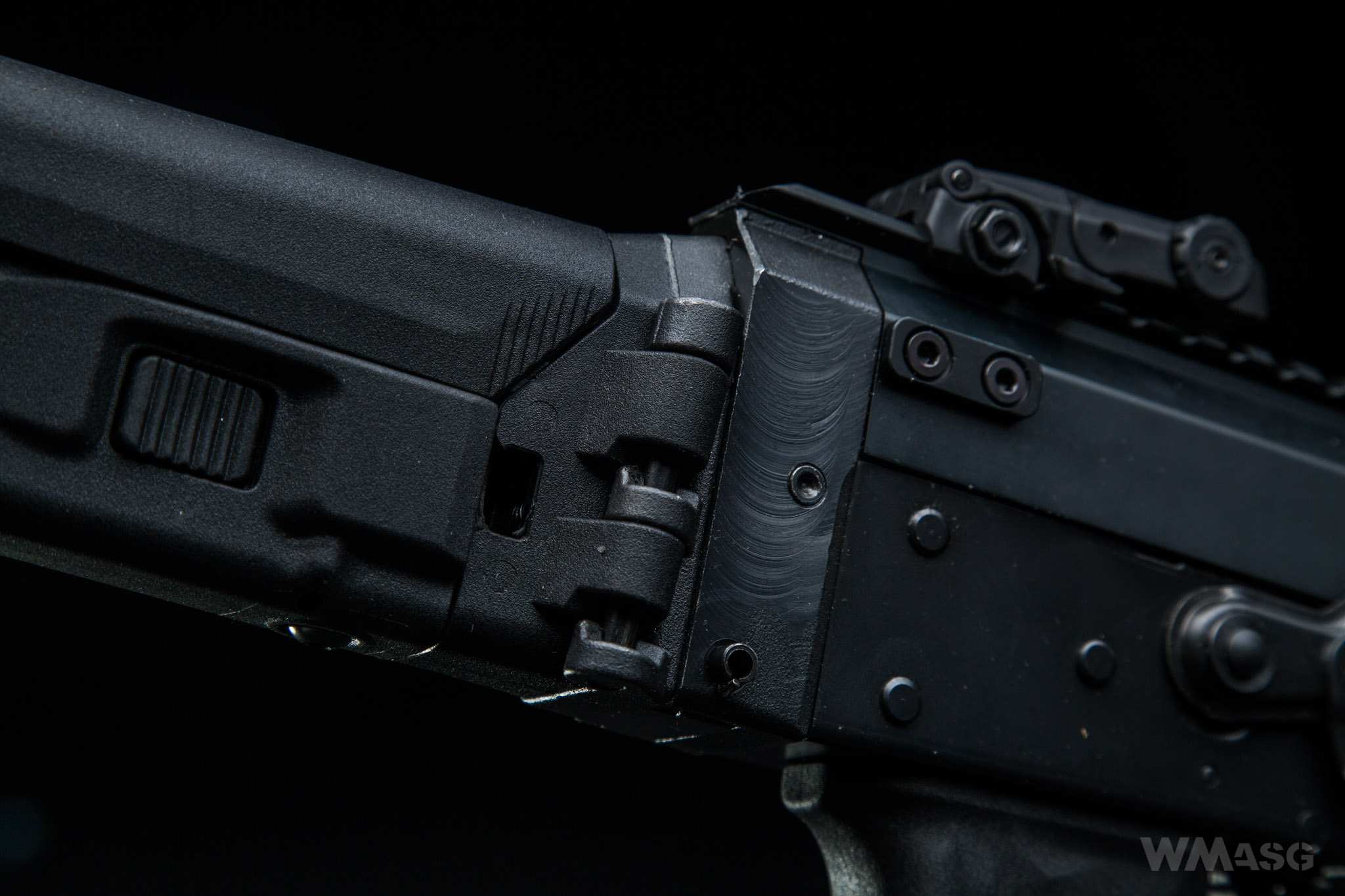

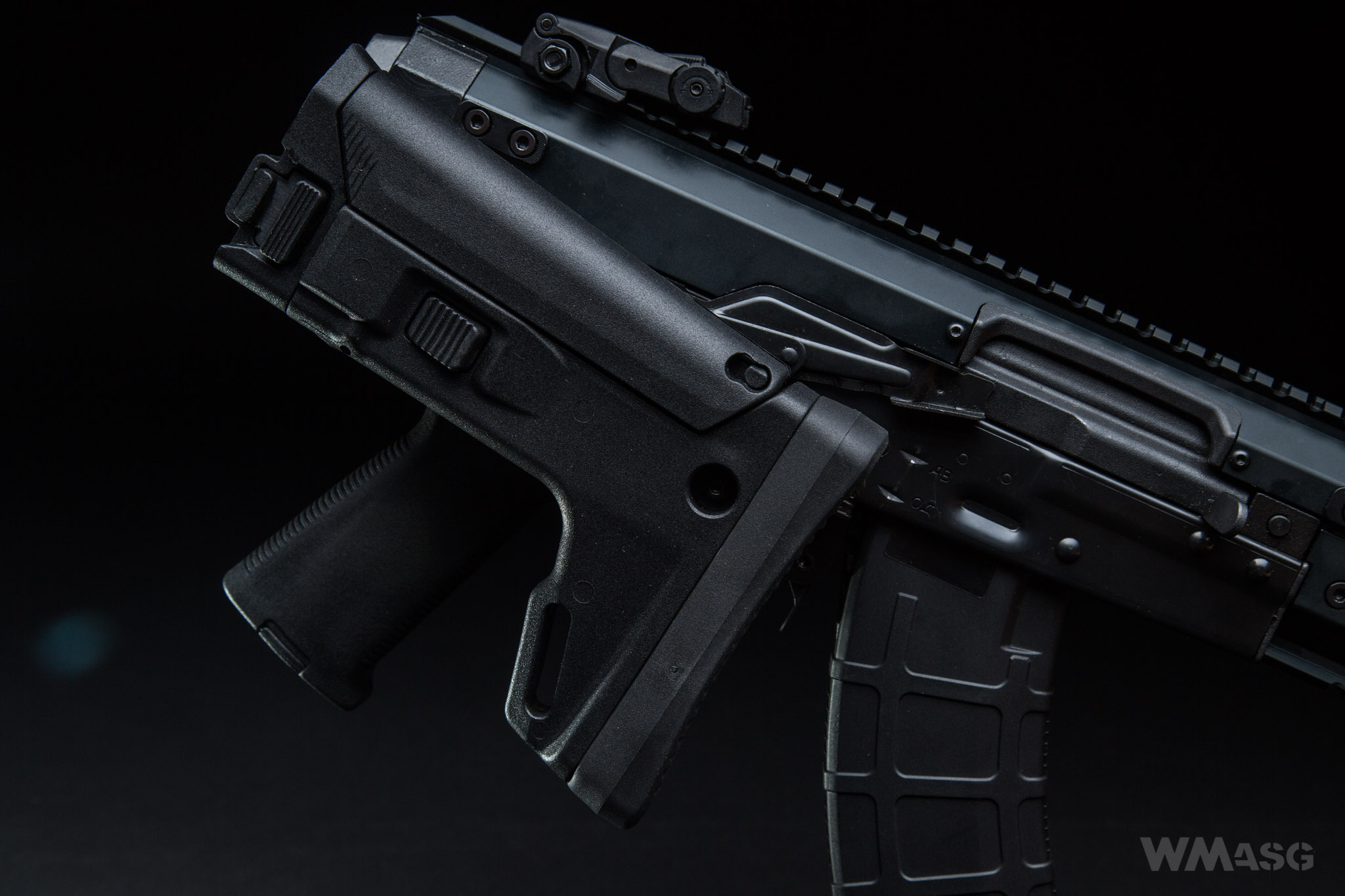

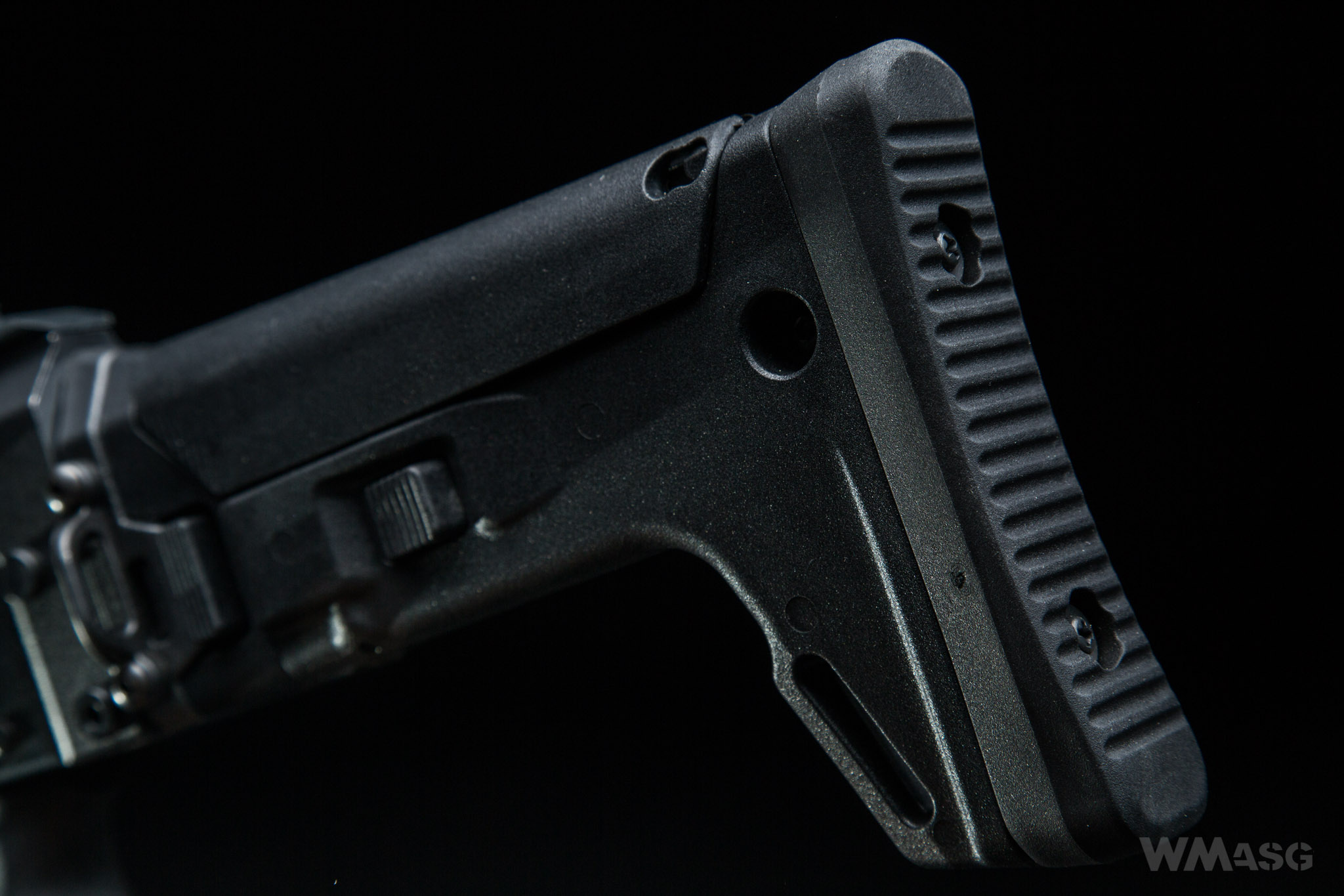

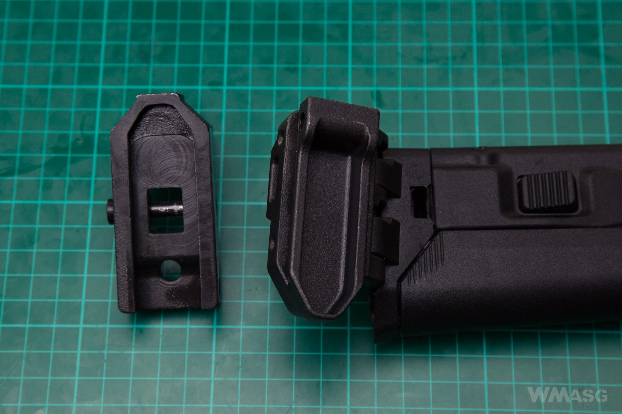

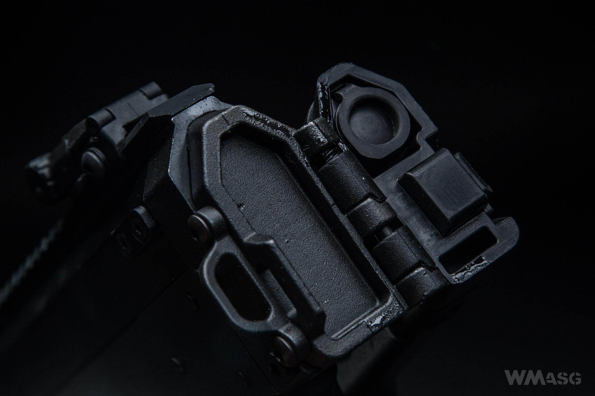

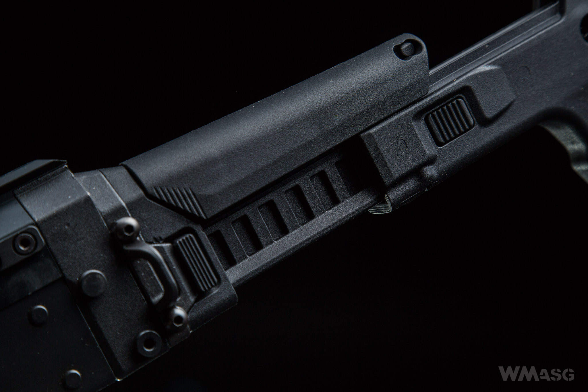

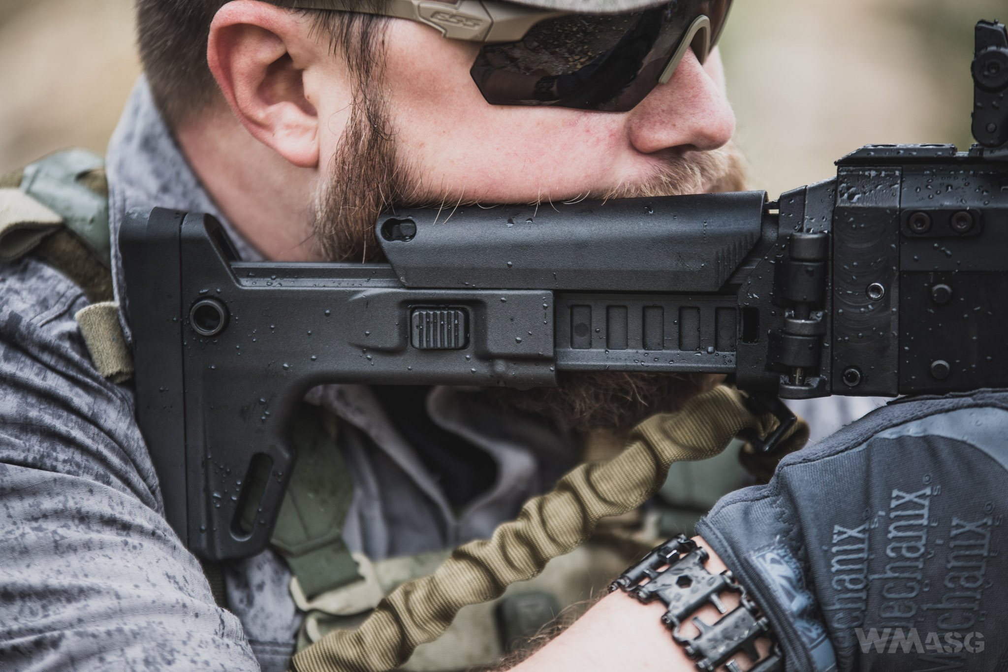

Kopia kolby, inspirowana znaną z karabinu Masada (ACR), wpasowuje się świetnie w sylwetkę karabinku, zamykając konstrukcję w jakby całkowicie nowy karabin, który na pierwszy rzut oka trudno skojarzyć z kanonem rodziny AK. Kolba posiada regulację długości w sześciu pozycjach nastawy i dwupozycyjną bakę policzkową. Aby rozsunąć kolbę wystarczy ją mocniej pociągnąć. Niestety, składanie nie jest już takie proste: przyciski służące do regulacji długości, umiejscowione są po obu stronach kolby i trzeba wcisnąć je jednocześnie podczas zsuwania kolby, a bywa to bardzo niewygodne. Całą kolbę składa się w bok, co ułatwia transport repliki i będzie pomocne w użytkowaniu w warunkach z ograniczonym polem manewru. Sztanga/pin w zawiasie ma niestety tendencję do osuwania w dół, trzeba więc czasem zwracać na nią uwagę, zanim wypadnie i zgubi się, szczególnie podczas częstego składania i rozkładania kolby.

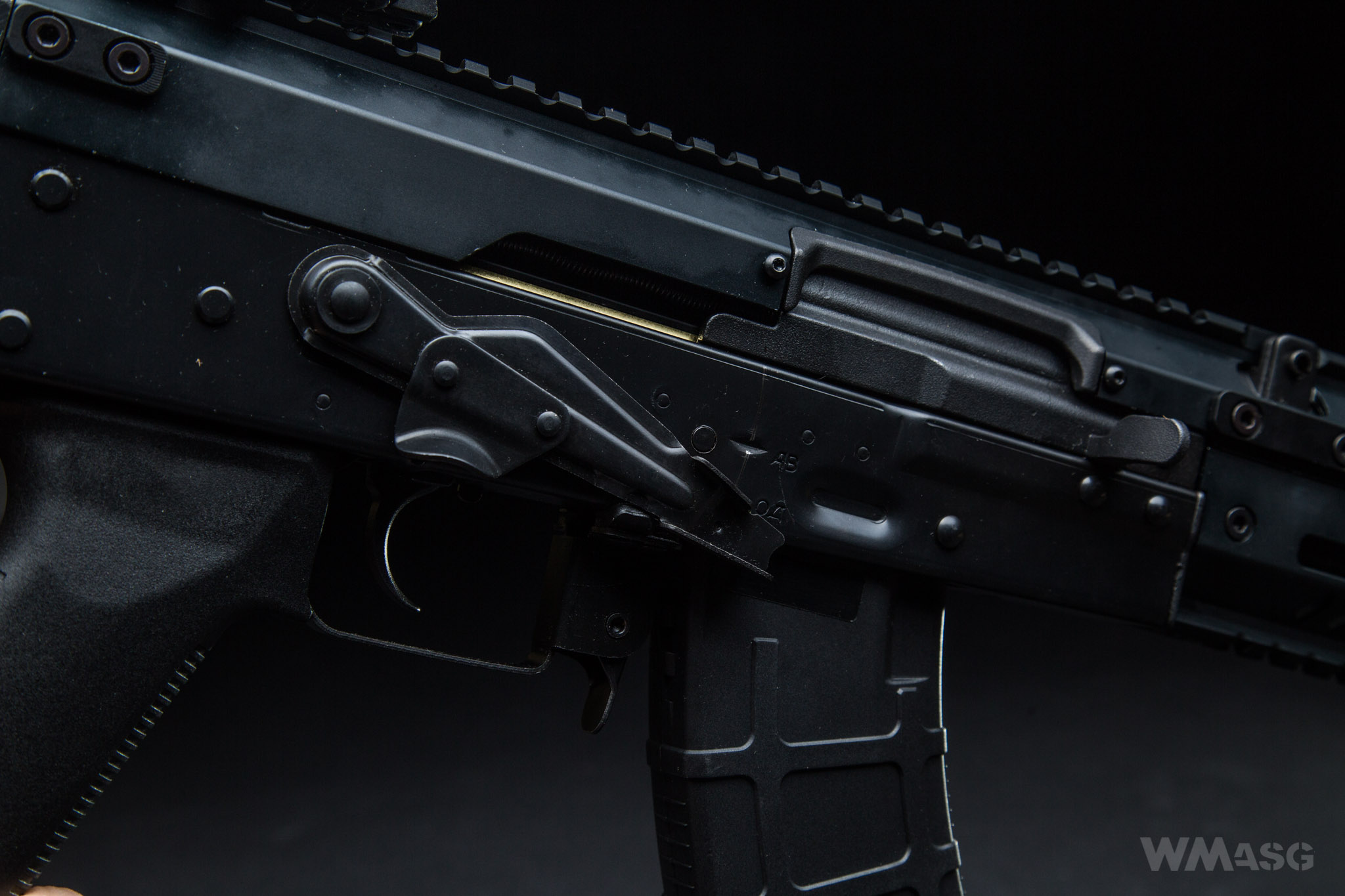

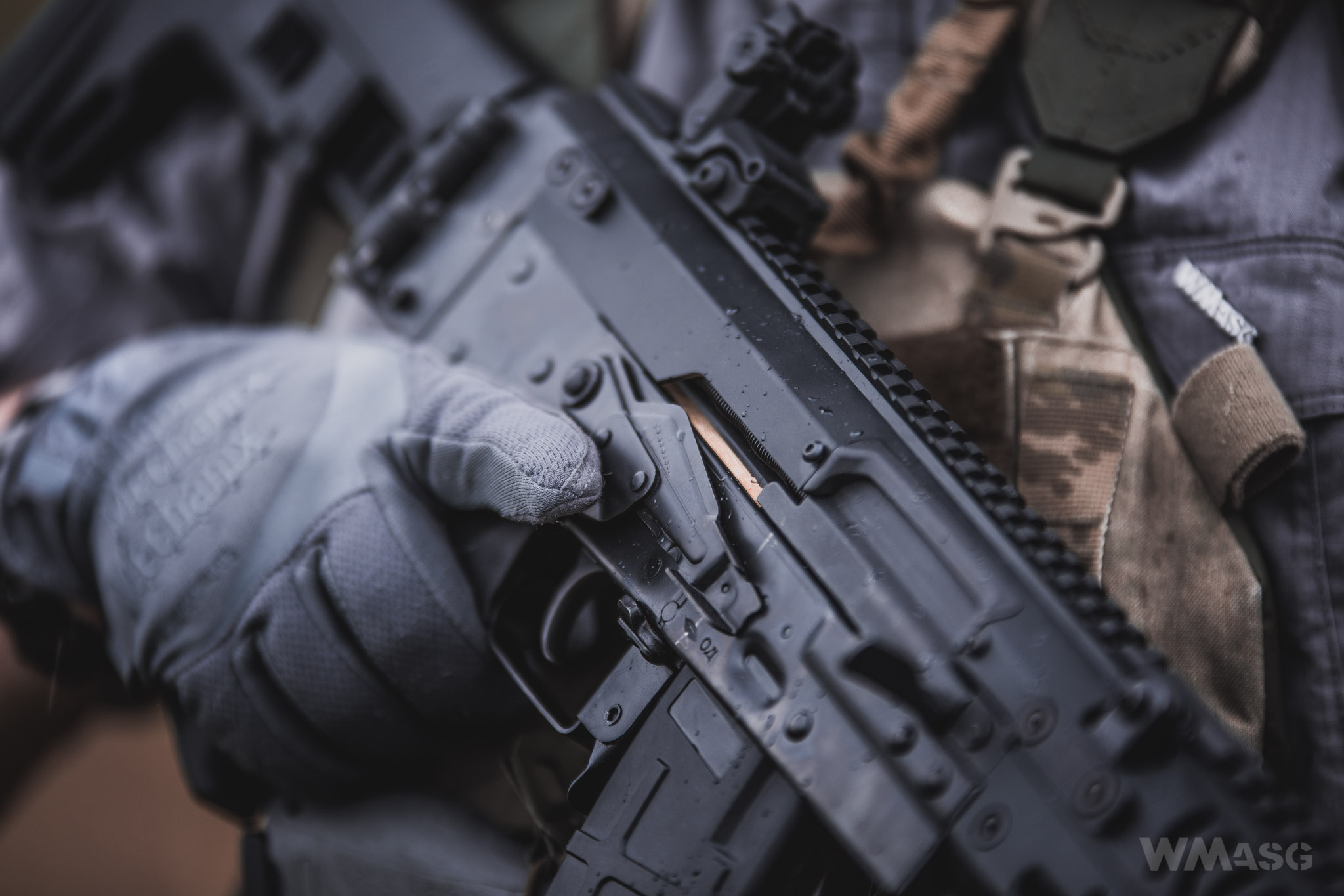

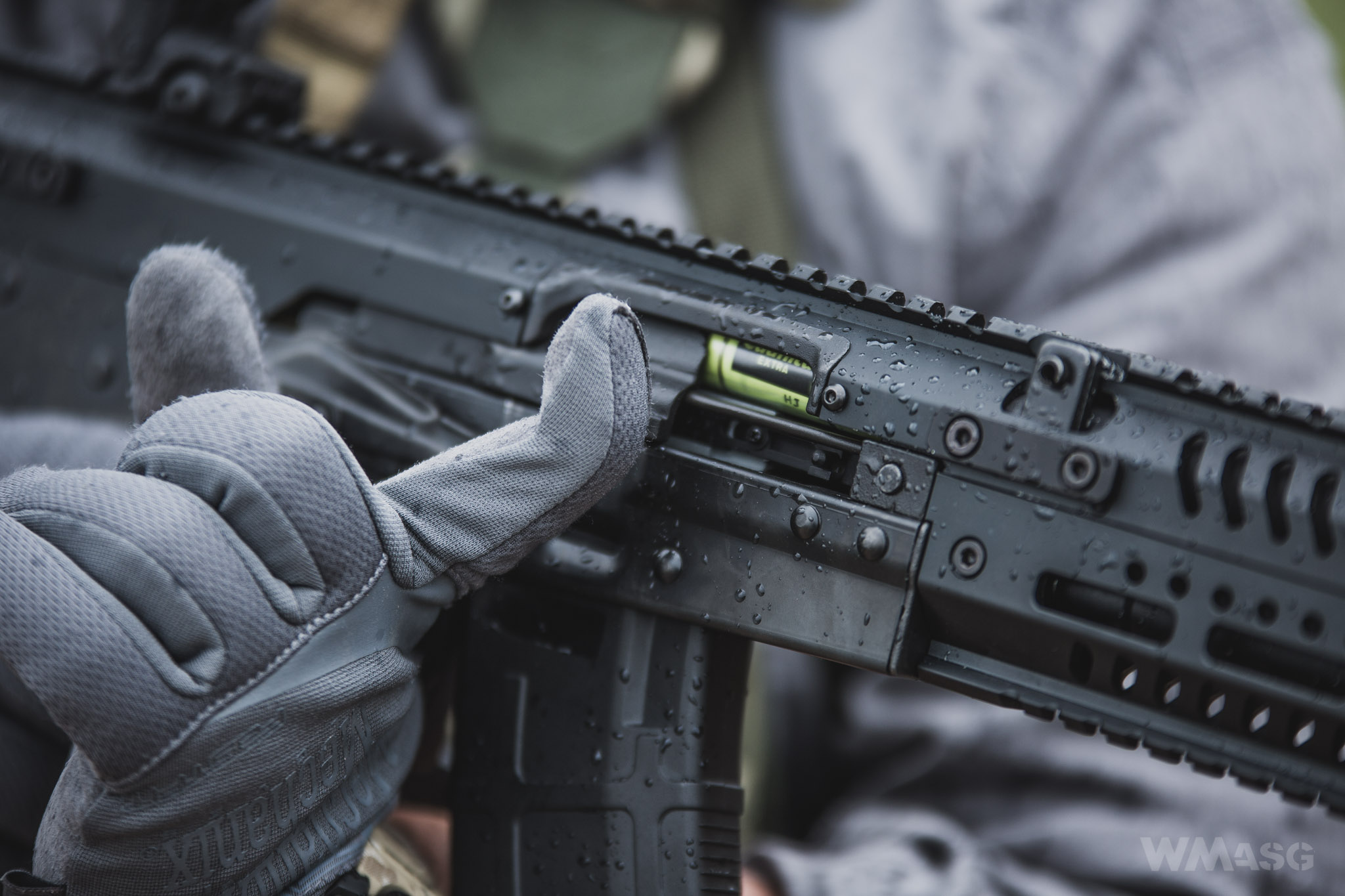

Selektor

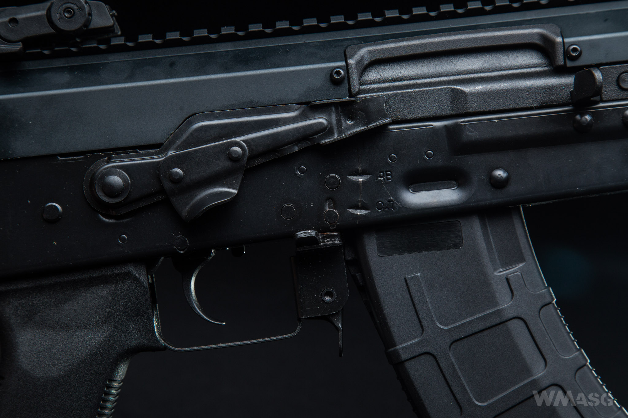

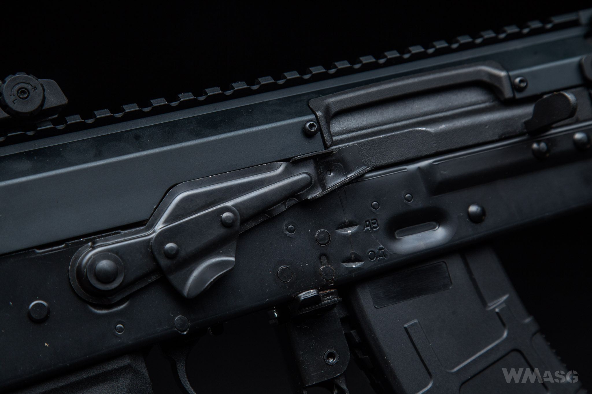

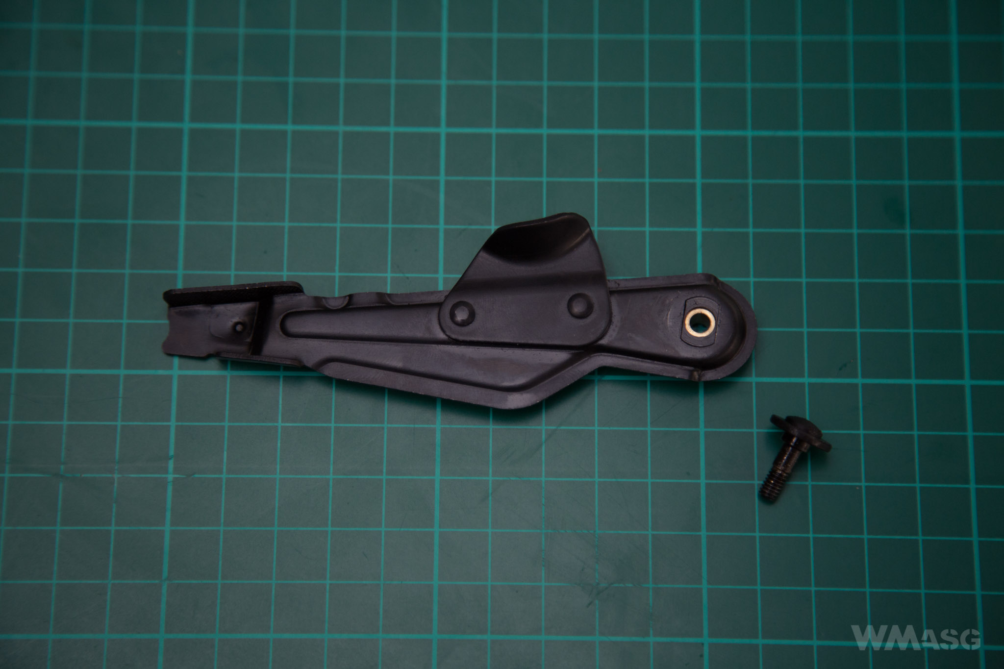

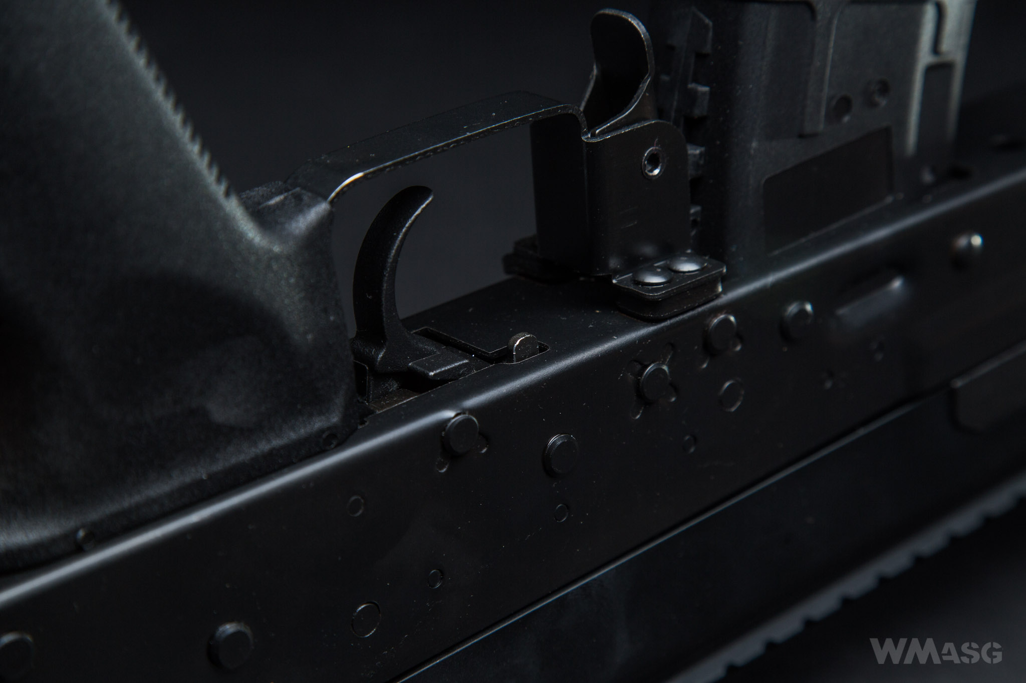

Bardzo wygodny, stalowy selektor ognia posiada specjalne skrzydełko, które umożliwia szybką zmianę trybu ognia. W przeciwieństwie do klasycznej konstrukcji selektora, tryb ognia możemy zmienić za pomocą jednego palca, nie puszczając chwytu pistoletowego. Selektor niestety chodzi dosyć ciężko, więc zmiana trybu jednym palcem może być trudna. Trzeba poluzować śrubę, na której selektor jest osadzony, na tyle, żeby nie odkręcała się podczas zmiany trybu ognia. Pomocny będzie w tej operacji klej do gwintów.

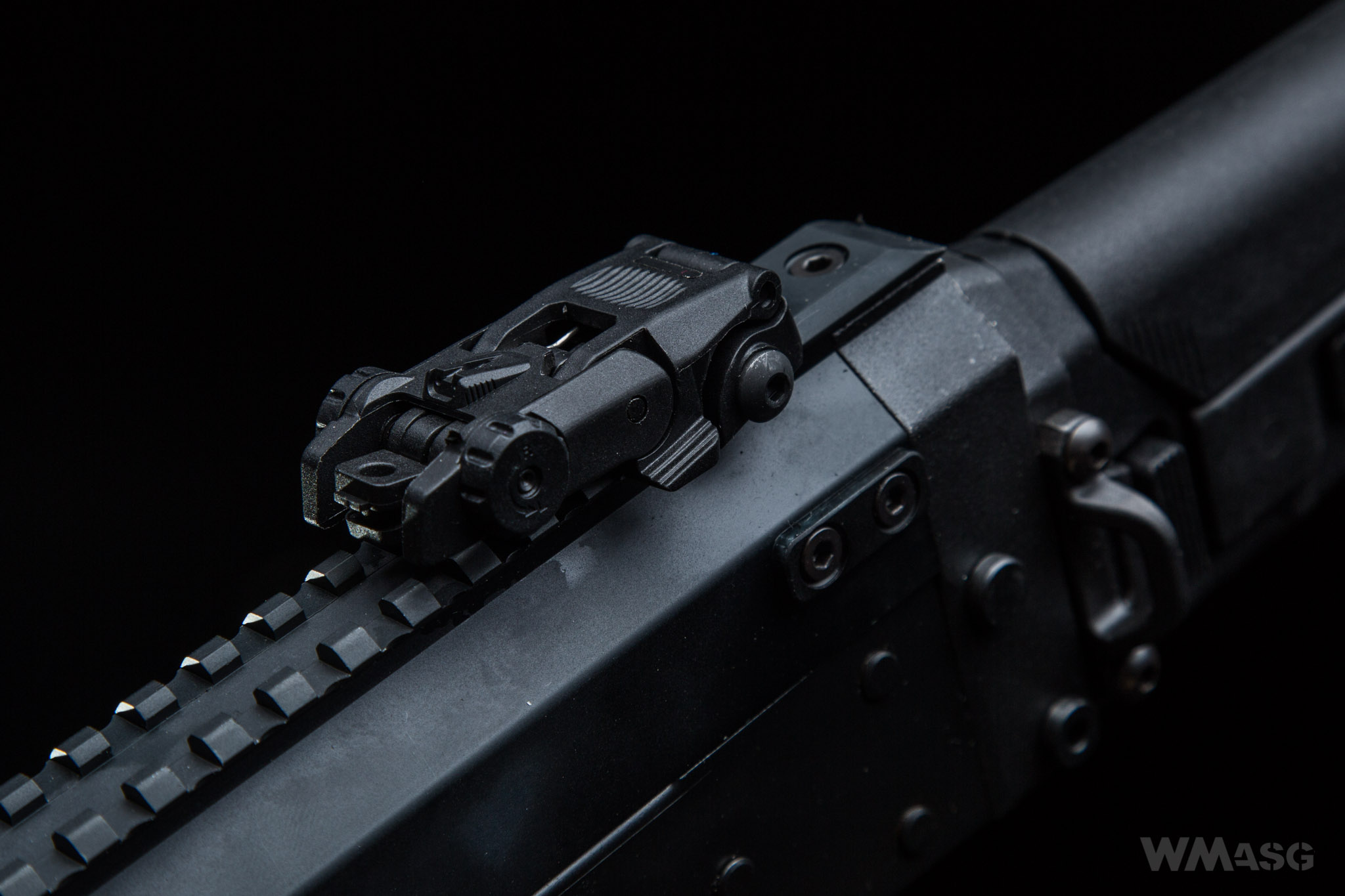

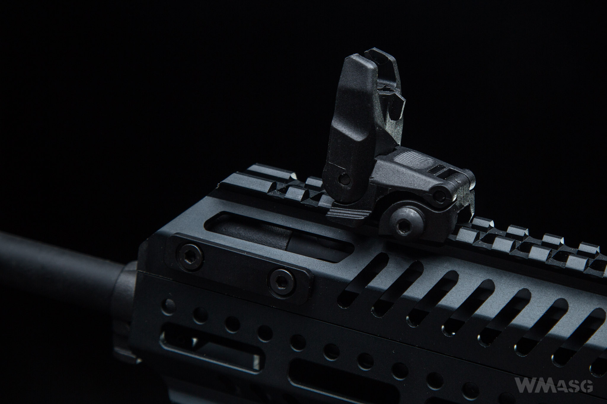

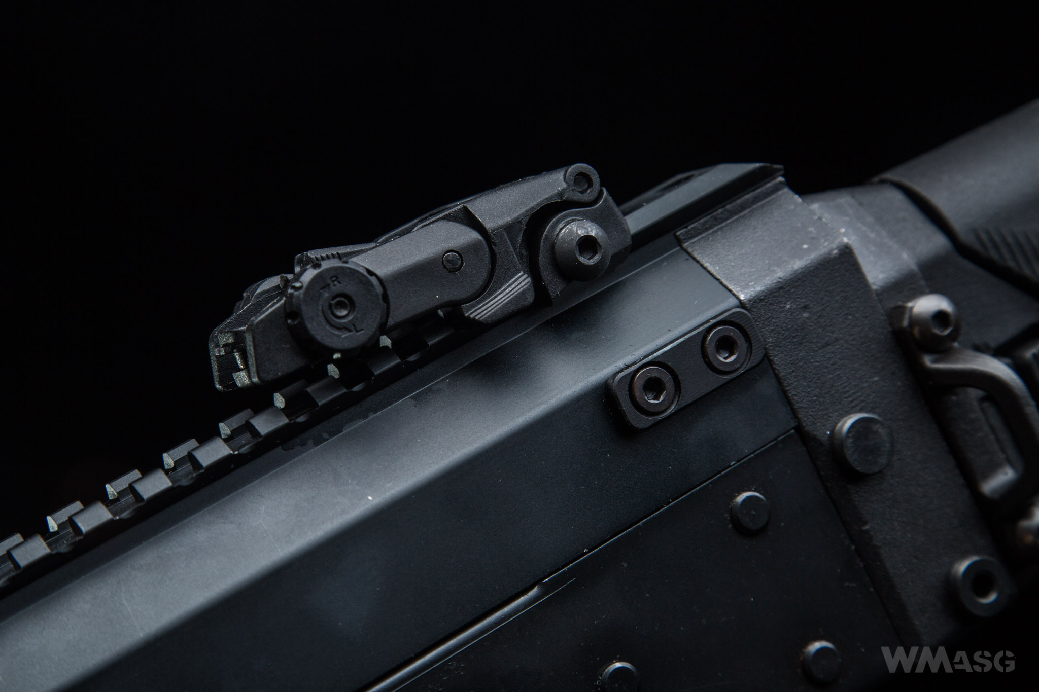

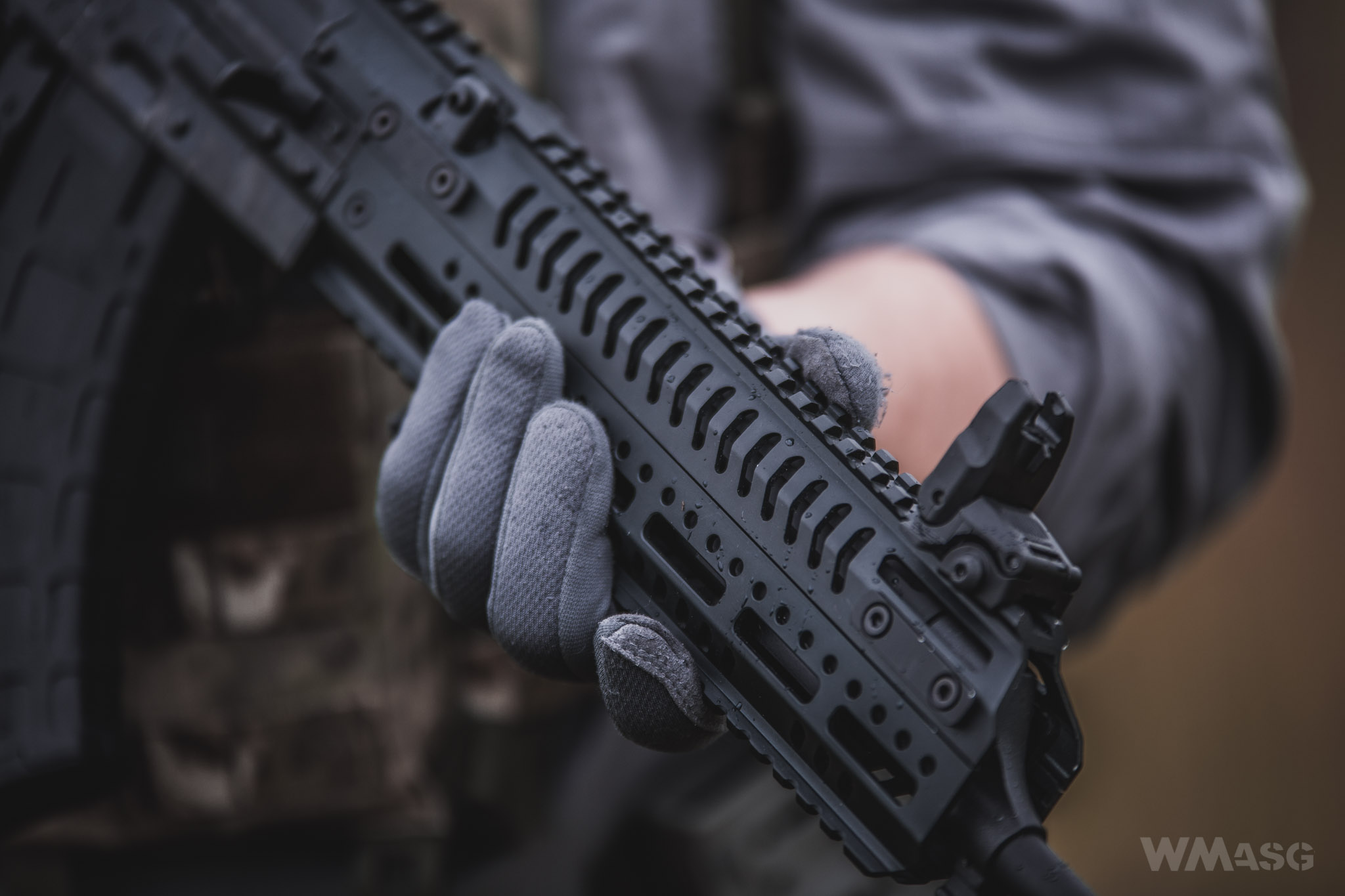

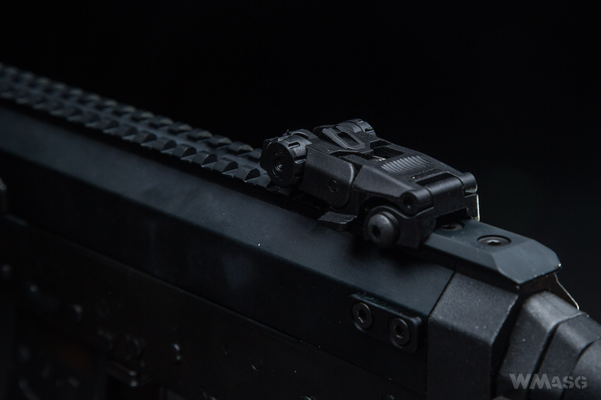

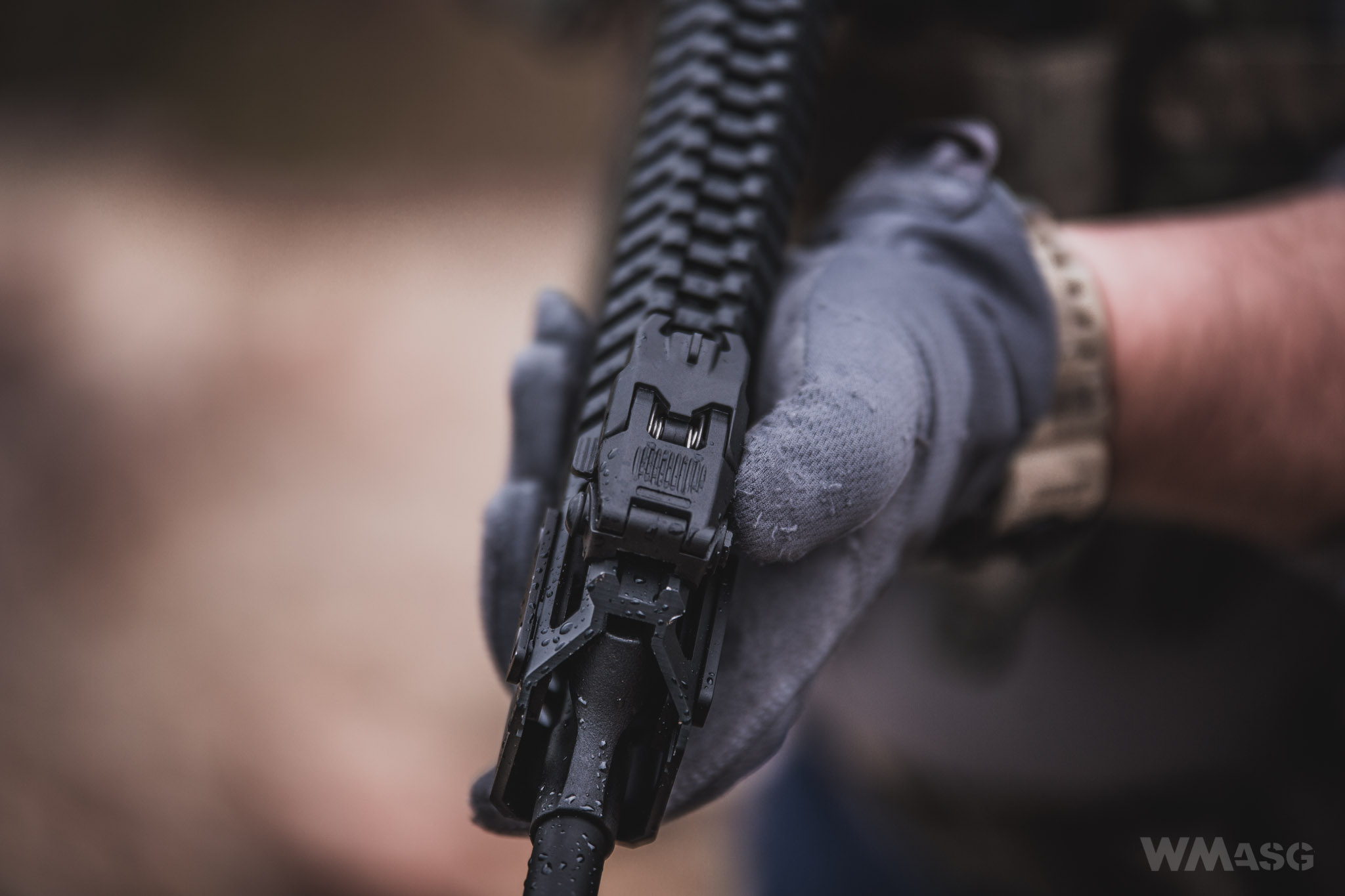

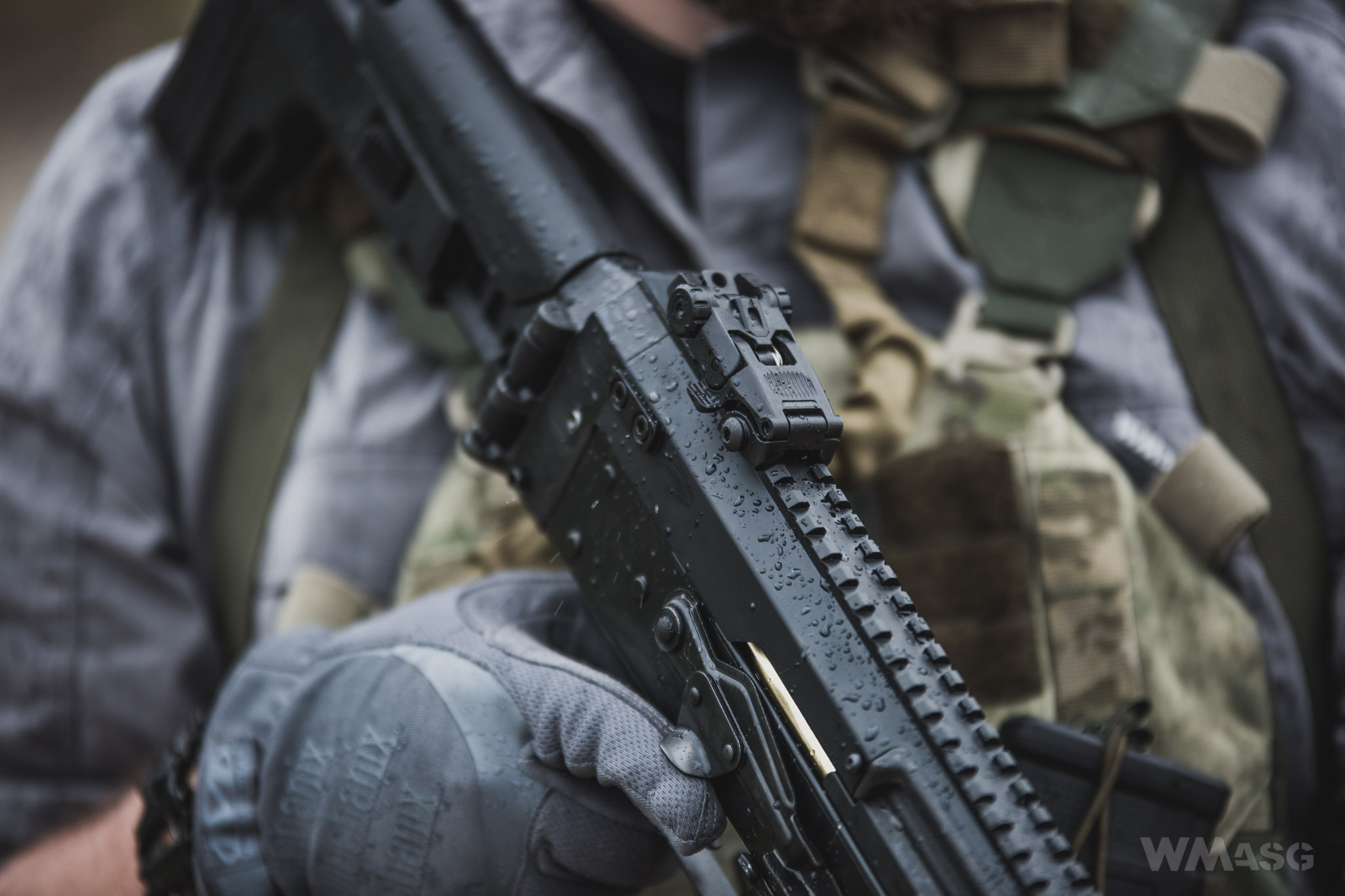

Przyrządy celownicze

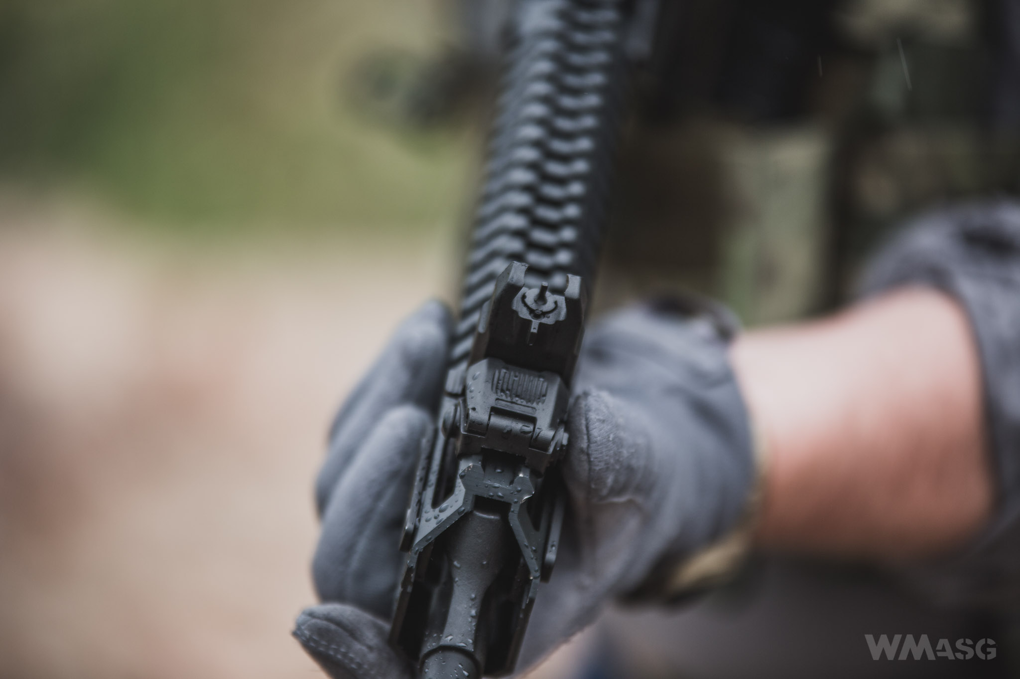

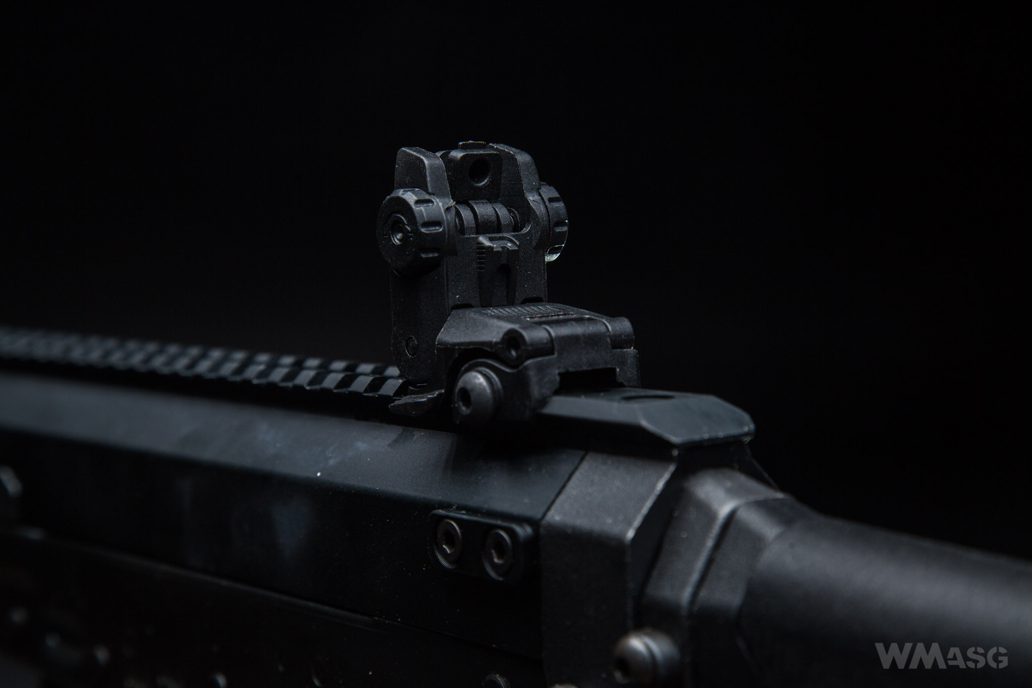

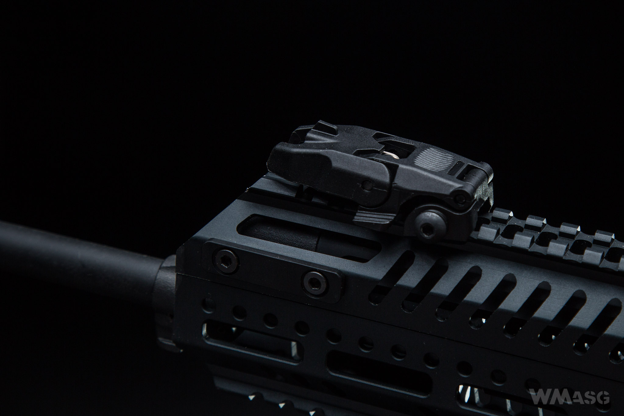

Z powodu swojej nowoczesnej linii, replika posiada plastikowe, mechaniczne przyrządy celownicze typu flip-up. Można je rozłożyć, wciskając od góry lub boku małe obustronne skrzydełka. Ciekawą opcją jest możliwość używania przyrządów w pozycji złożonej.

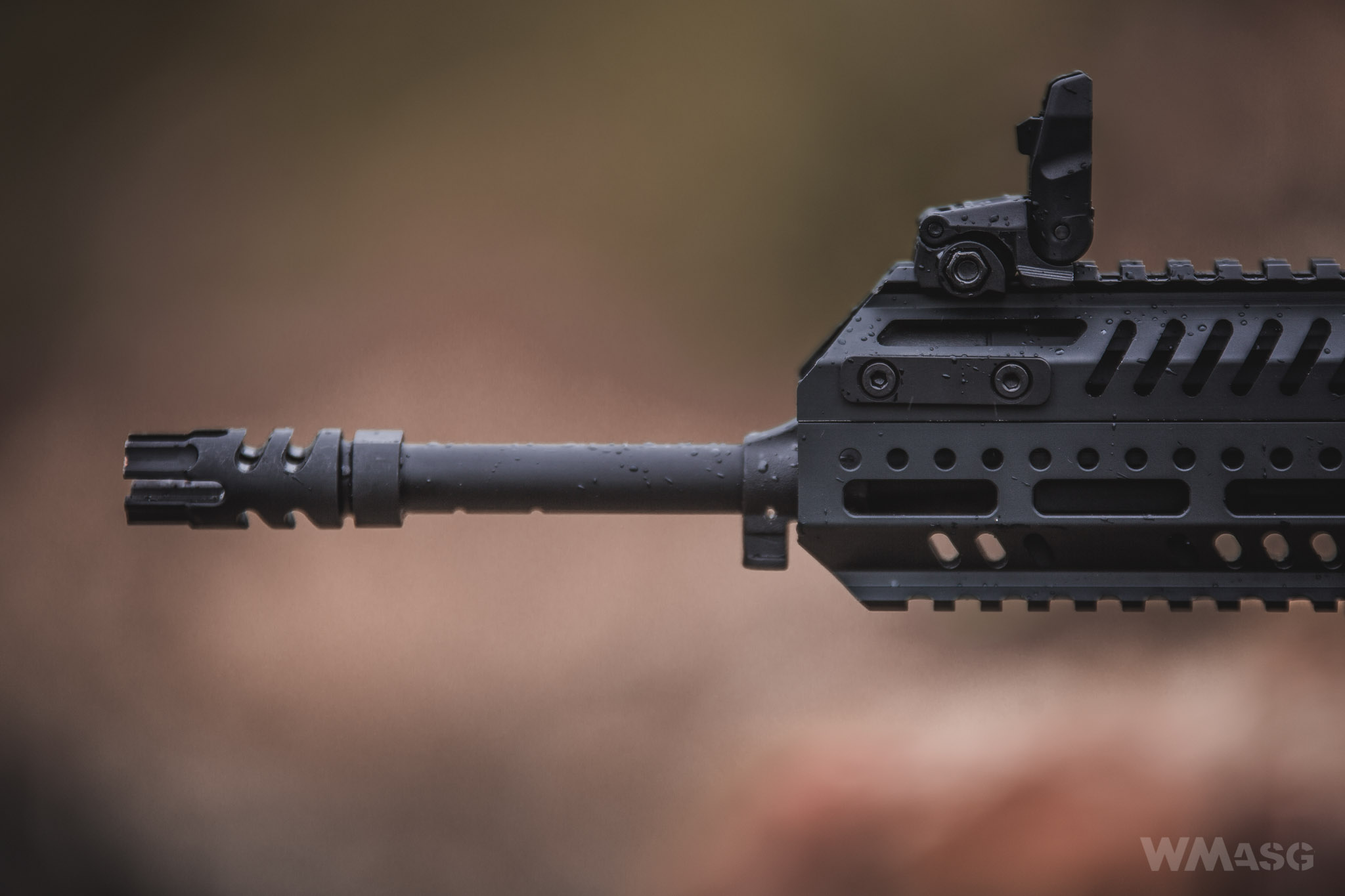

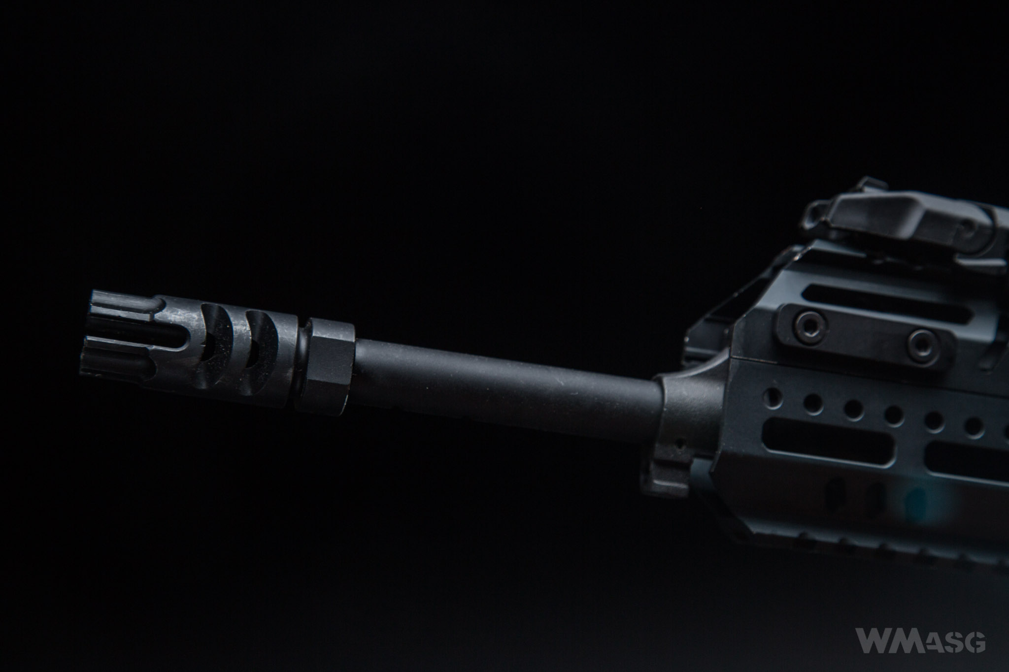

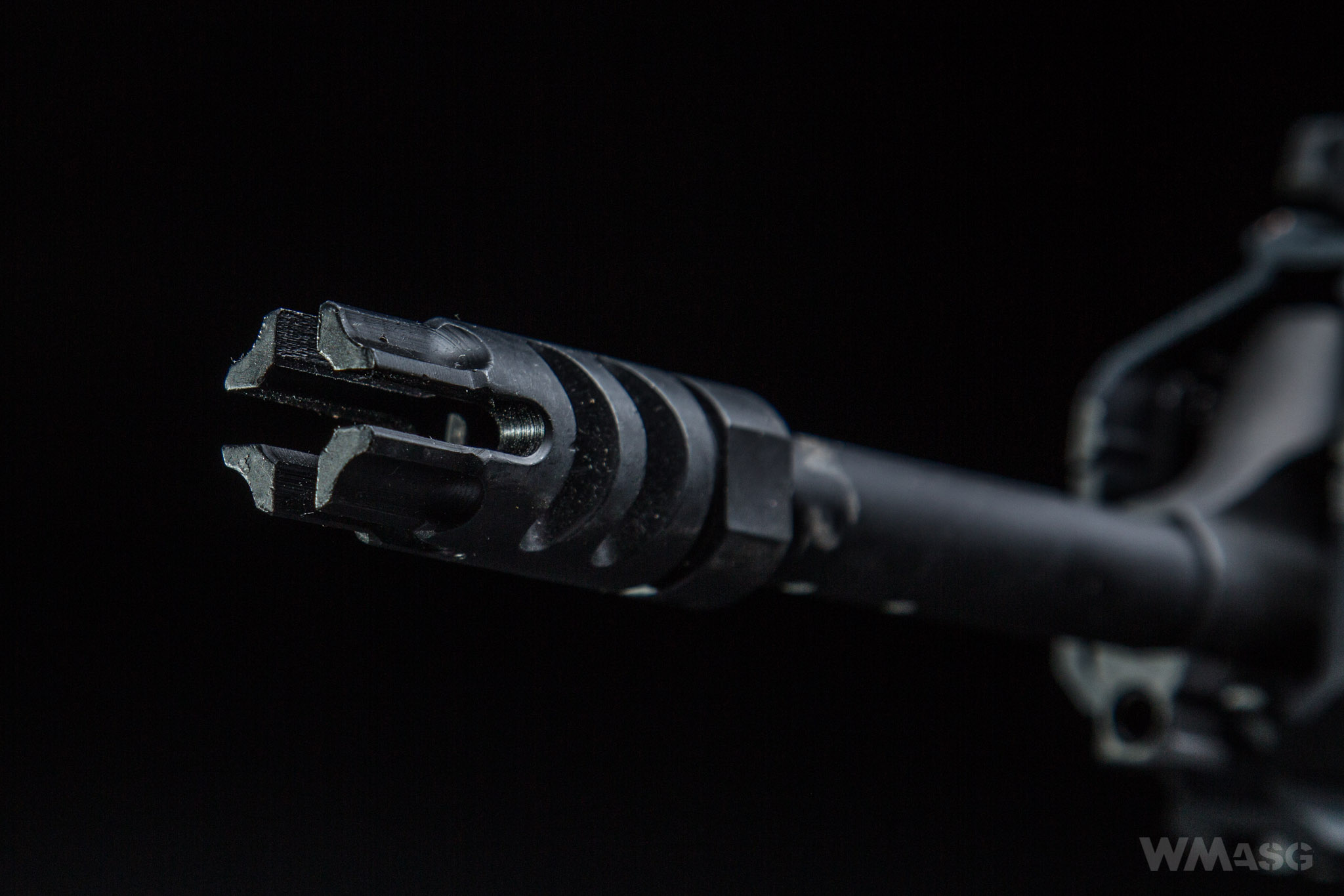

Lufa zewnętrzna i urządzenie wylotowe

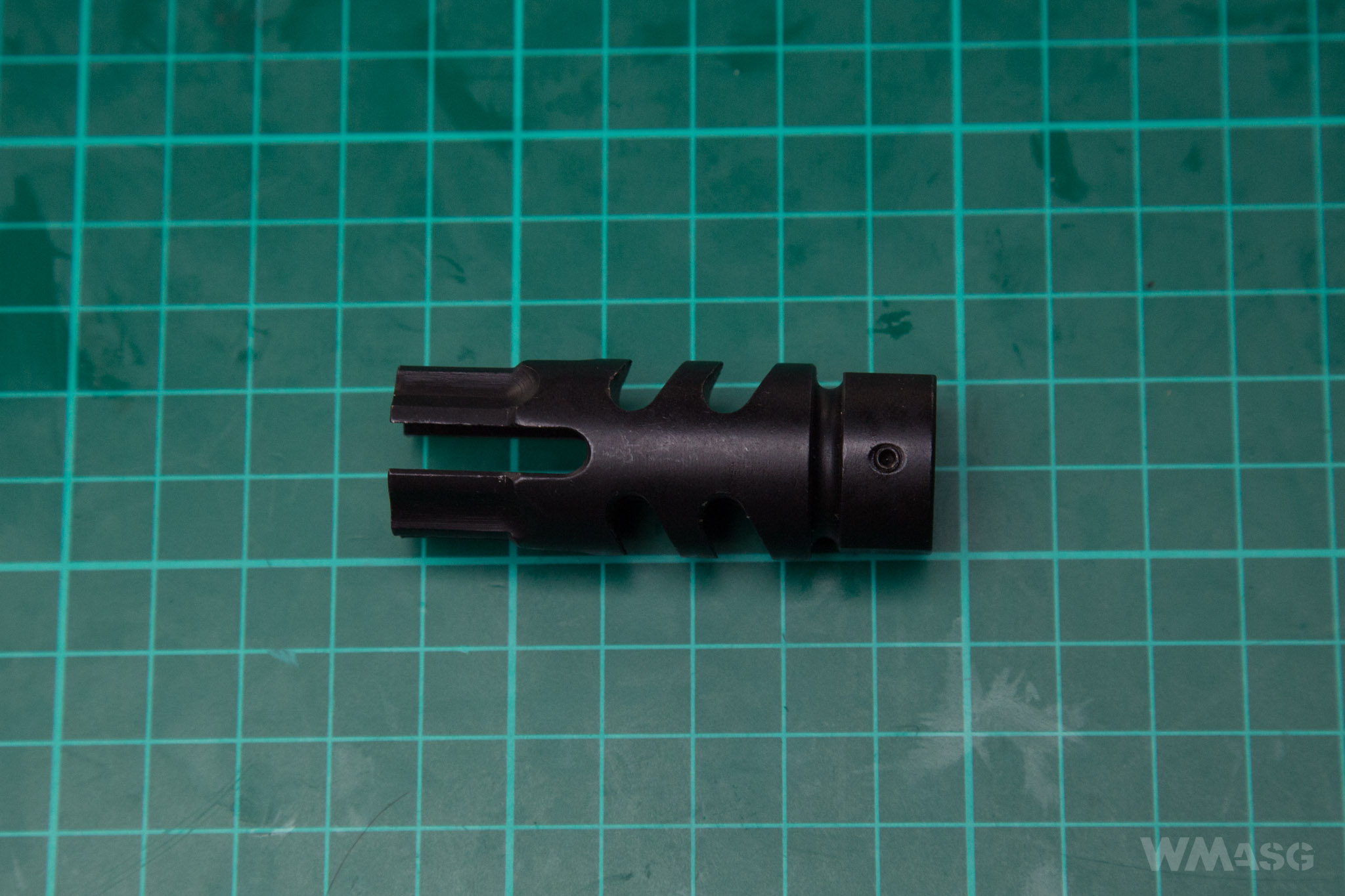

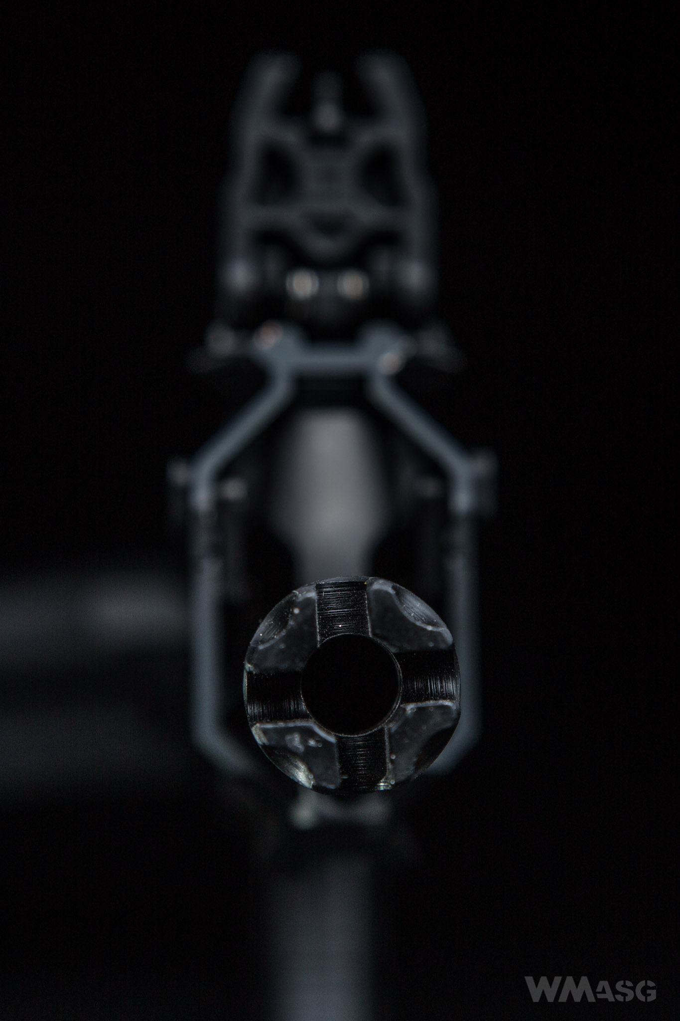

Lufa zewnętrzna została wykonana z aluminium. Od strony wylotowej posiada gwint lewoskrętny o średnicy 14 mm. Urządzenie wylotowe, inspirowane hamulcem wylotowym SLR SYNERGY BCF AK, zostało wykonane ze stali. Na lufie zewnętrznej znajduje się też stalowa atrapa komory gazowej oraz uchwyt do montażu łoża.

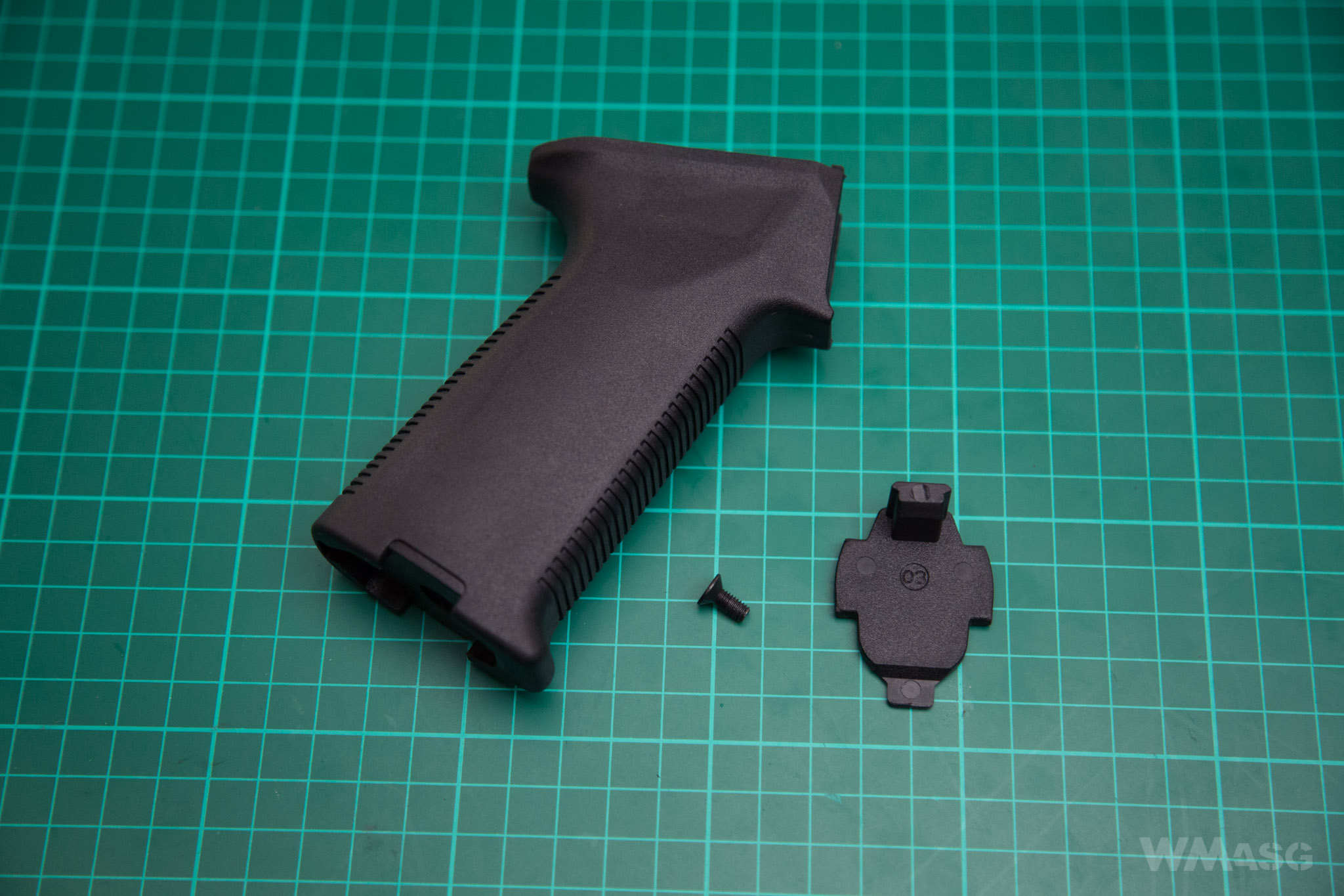

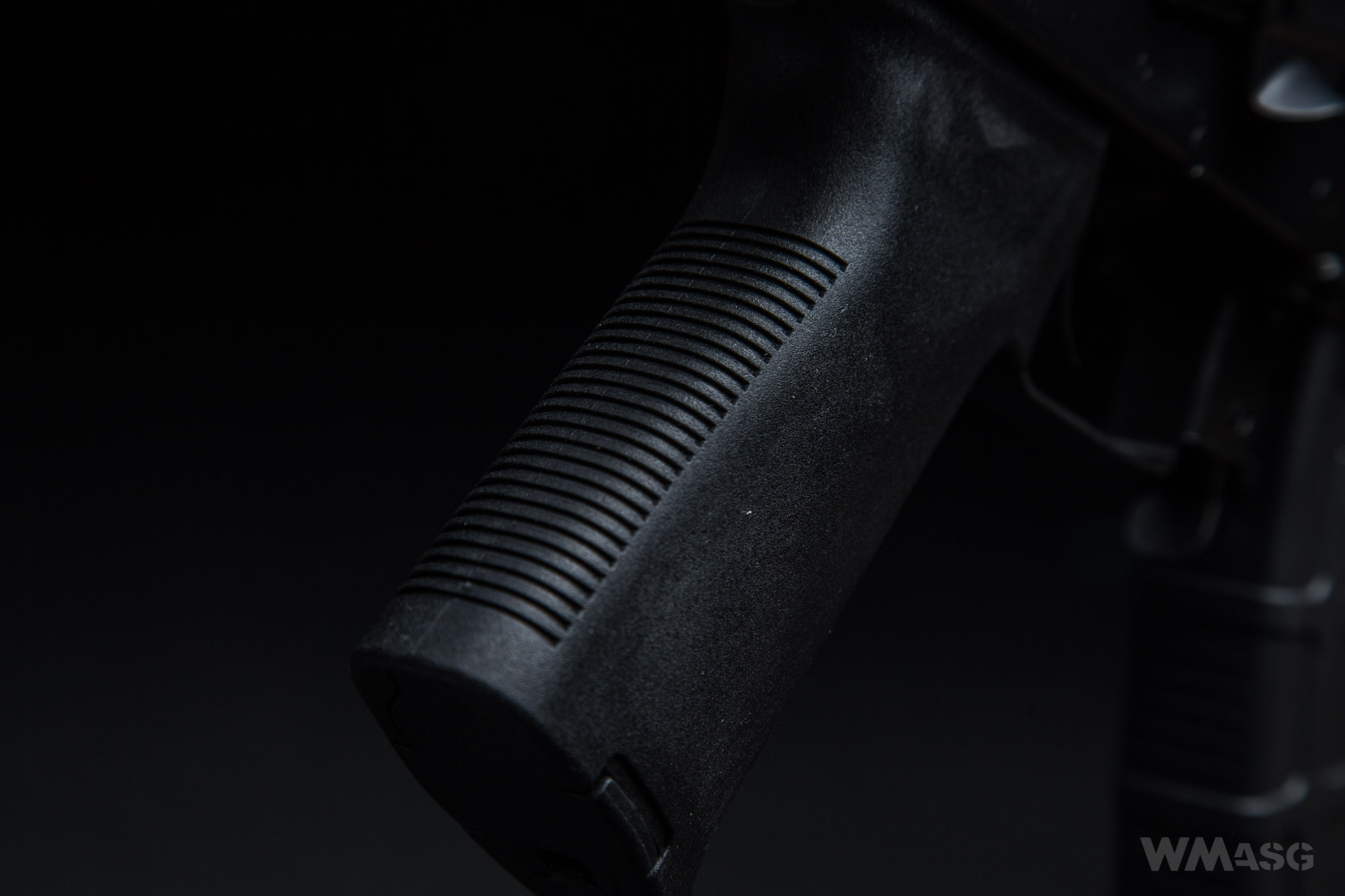

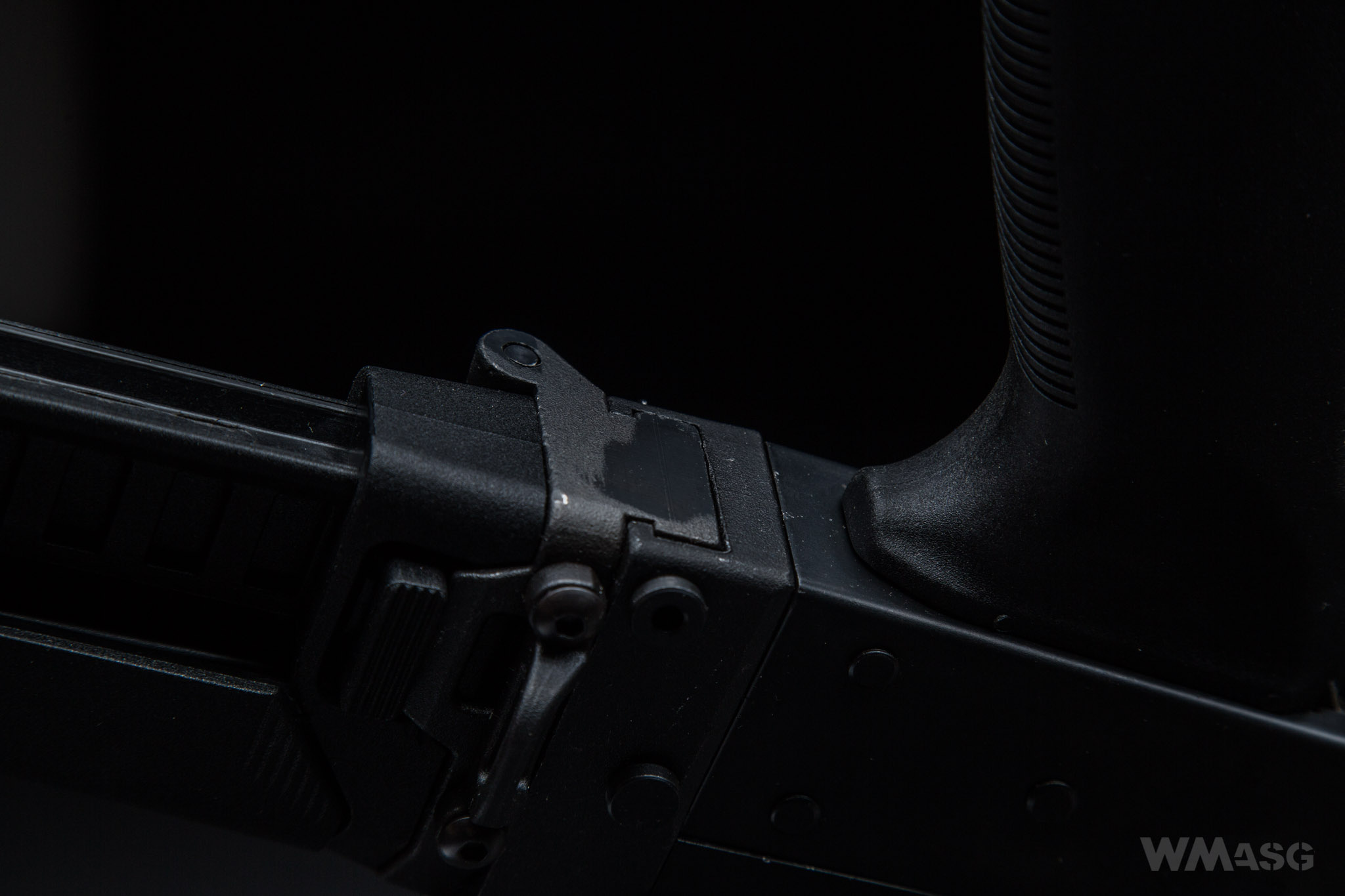

Chwyt pistoletowy

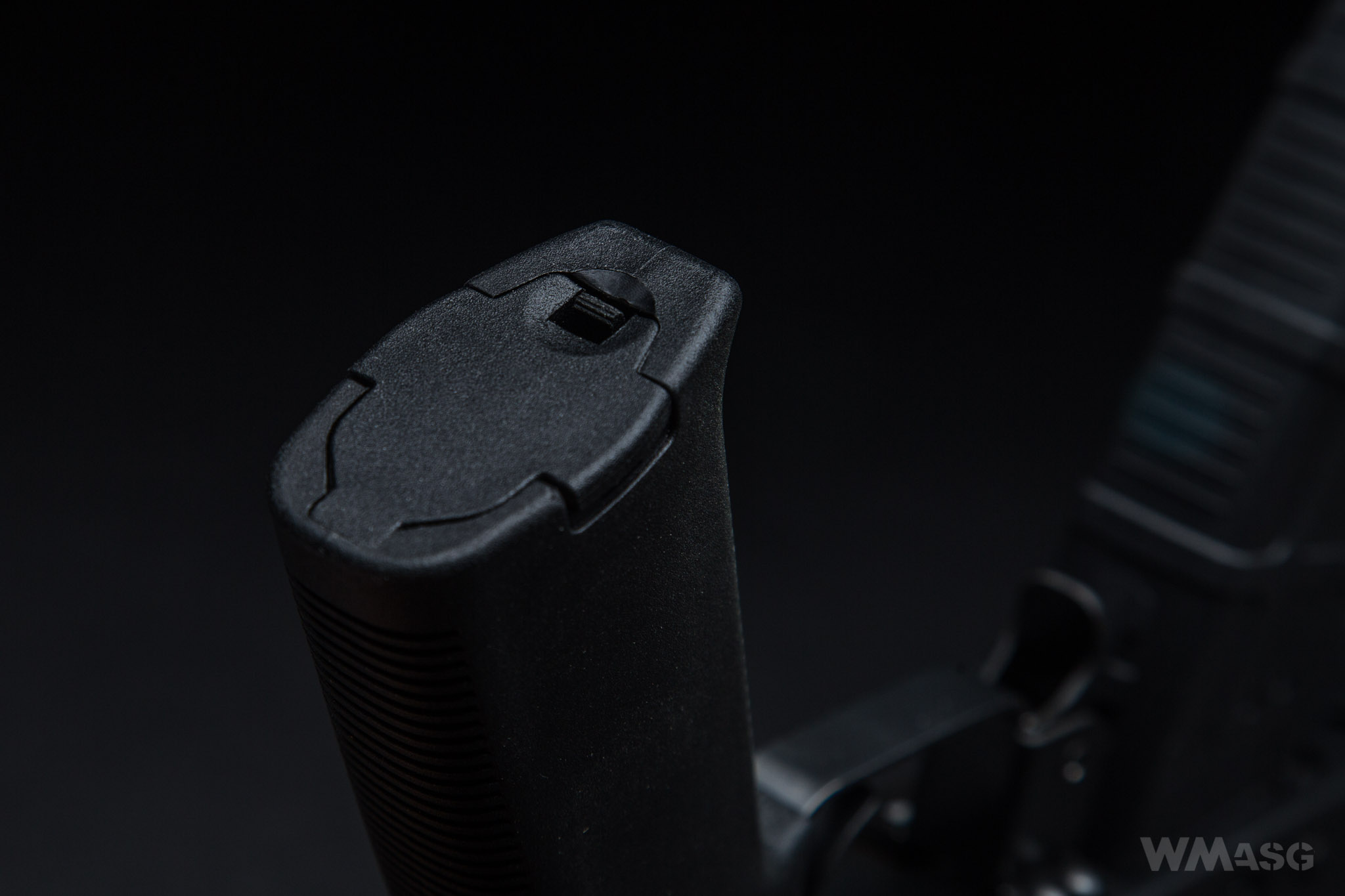

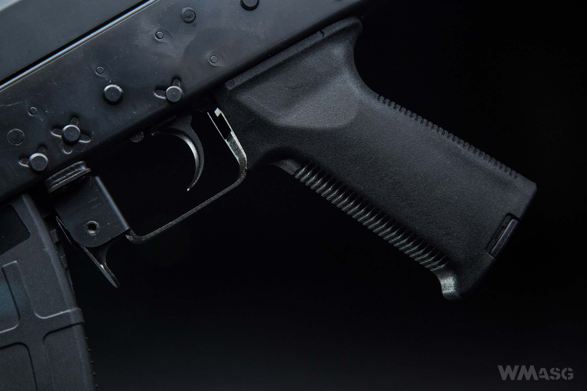

Polimerowy chwyt pistoletowy jest kopią MOE AK+ GRIP firmy MAGPUL. Sam chwyt jest duży i wygodny. Posiada gładkie boki oraz antypoślizgowe żebrowania z przodu i z tyłu chwytu. U spodu podobnie, jak w oryginale, znajduje się klapka umożliwiająca dojście do schowka. Tu jednak jest to tylko zaślepka do śruby łączącej chwyt z koszykiem silnika. Producent zdecydował się zastosować śrubę imbusową, co wydaje się być najsensowniejszym wyborem, znamy przecież problemy z rozkręcającymi się śrubami krzyżakowymi wątpliwej jakości.

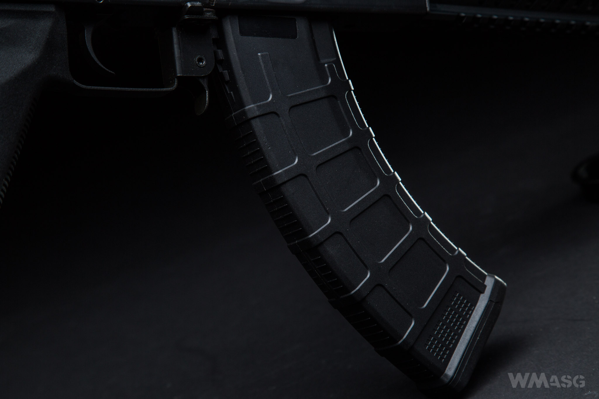

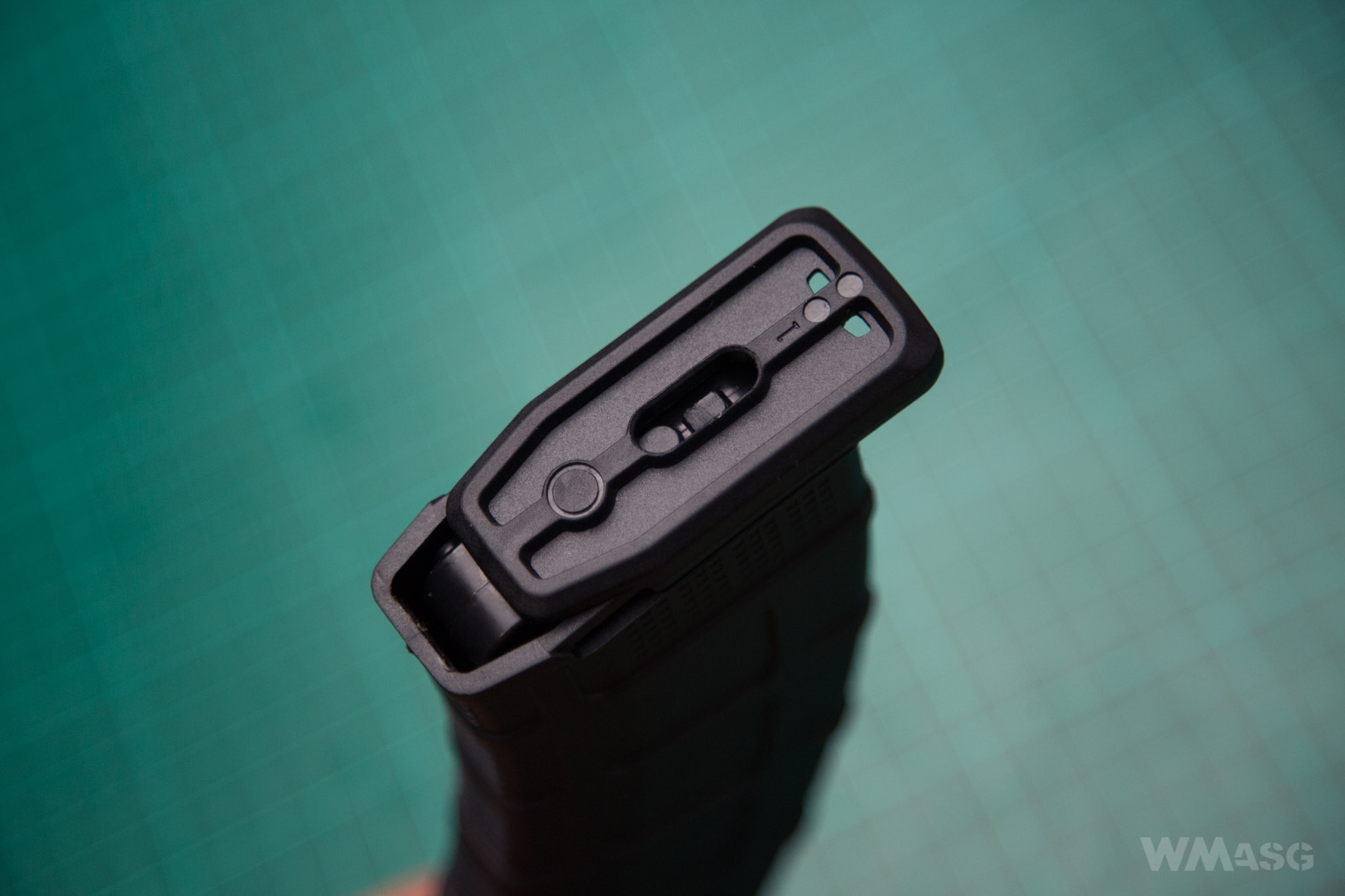

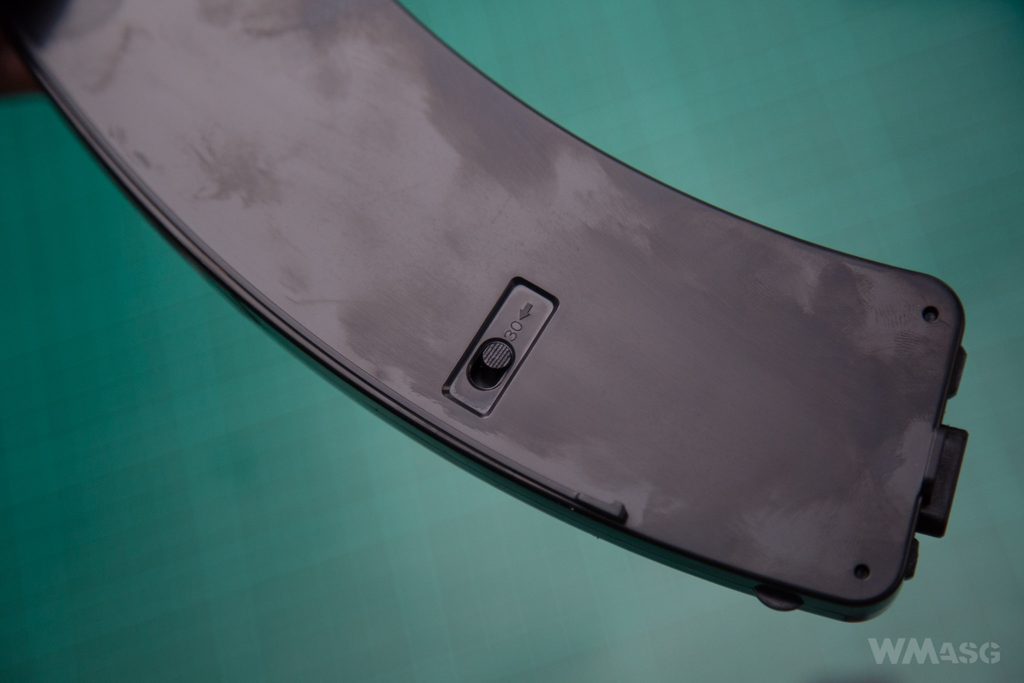

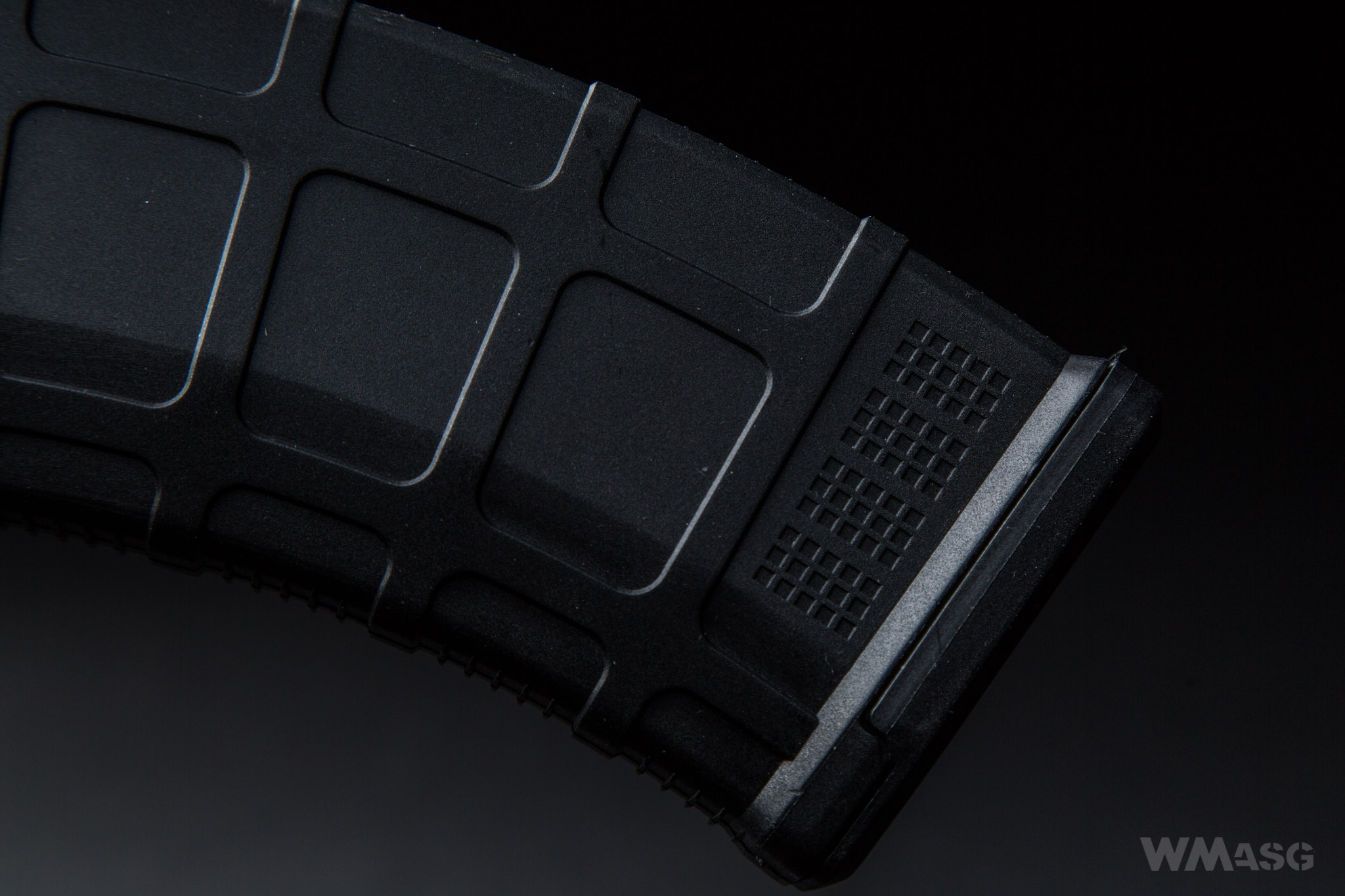

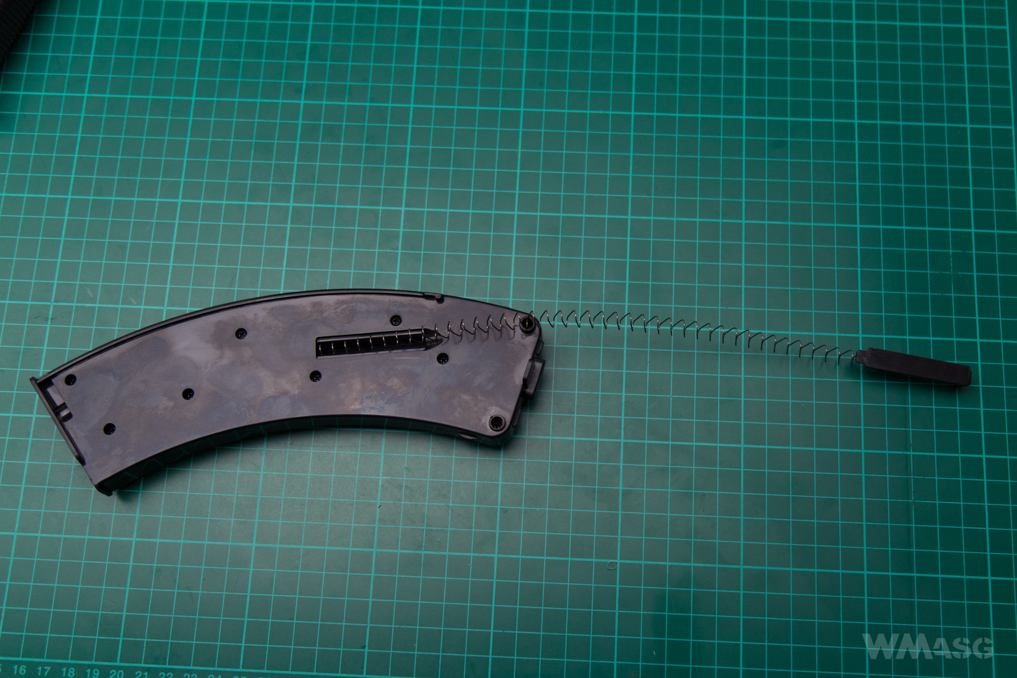

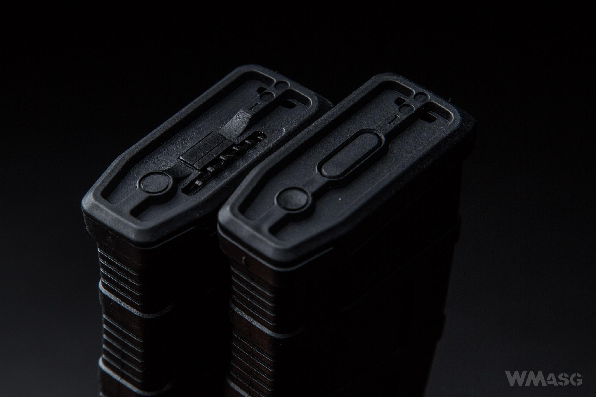

Magazynek

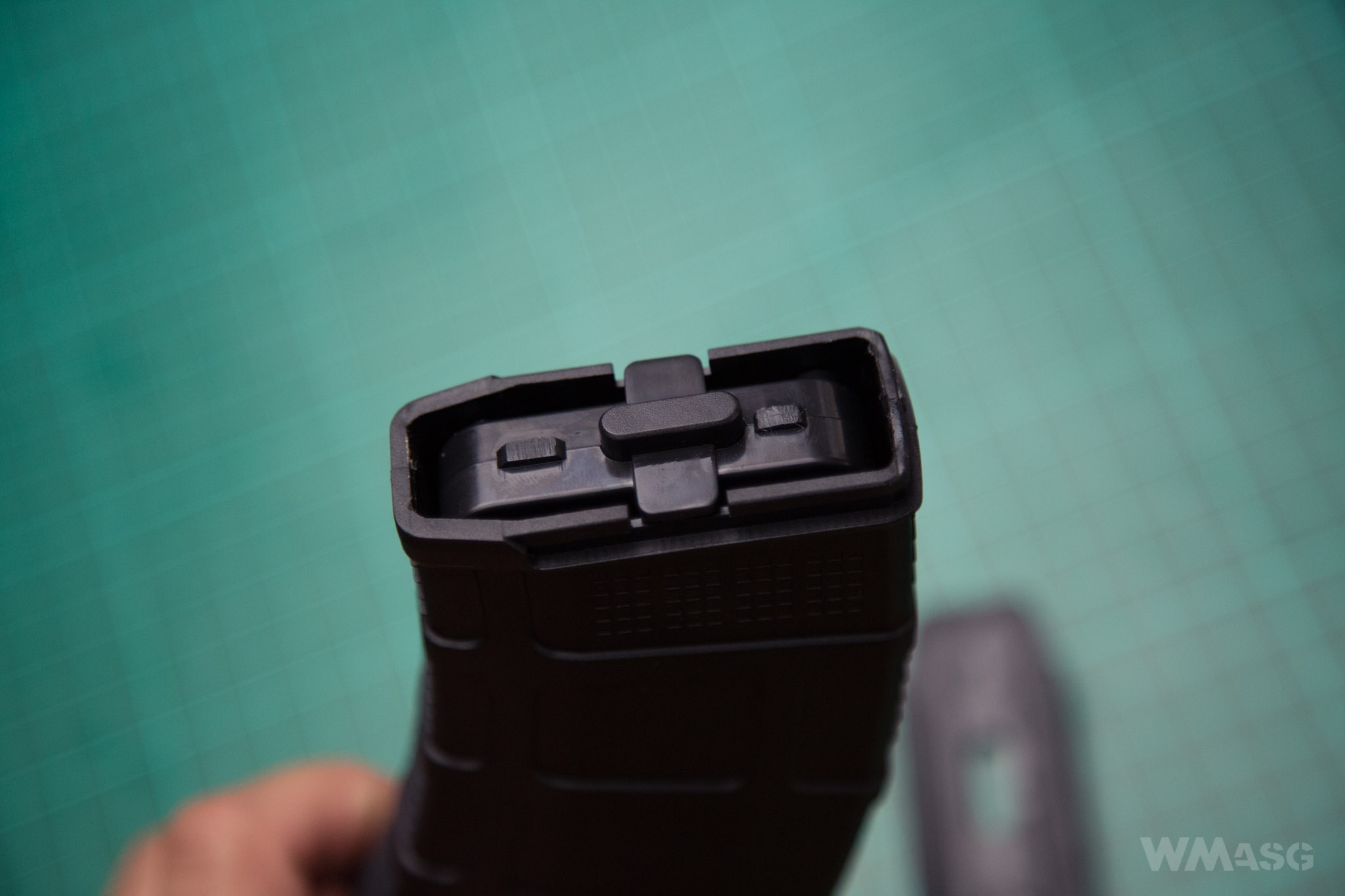

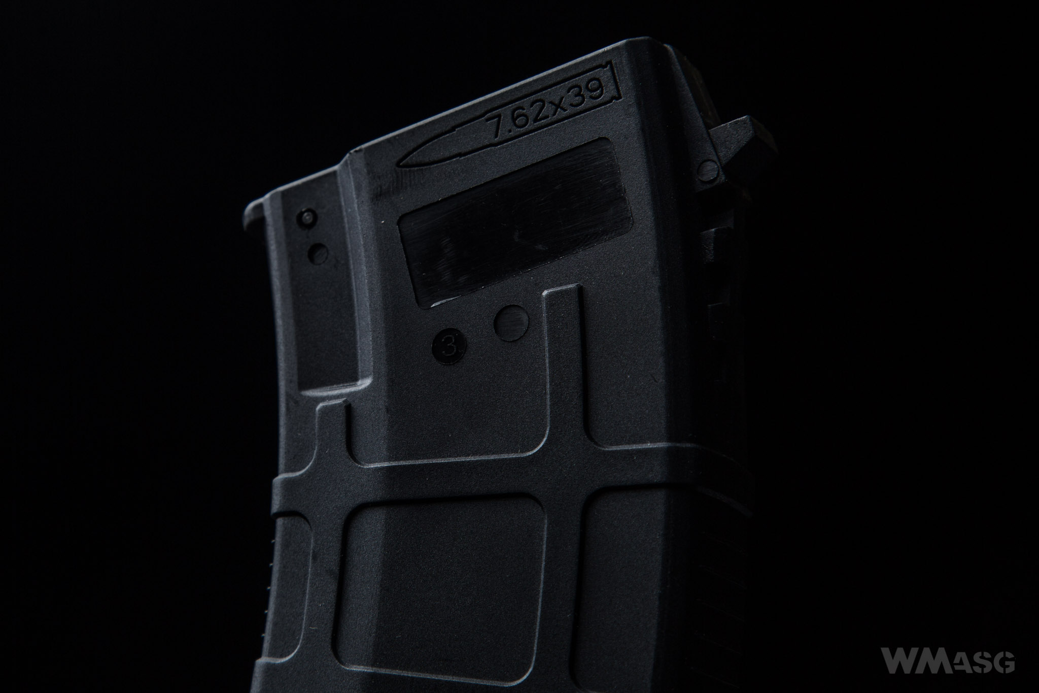

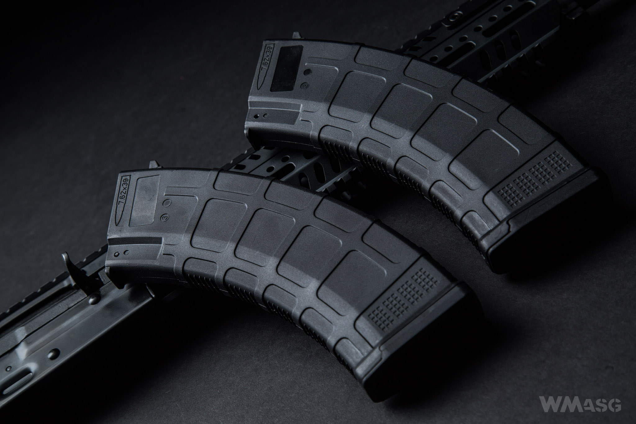

Rzadko zdarza się, żeby do repliki dostarczone były dwa magazynki, na dodatek dwa różne. A tu tak właśnie jest. Mało tego, jeden z nich ma dwa tryby: mid-cap i real-cap, co sprawia, że na wstępie mamy do dyspozycji każdy rodzaj magazynka dostępny na rynku. Oba magazynki to kopie znanych P-magów AK od firmy MAGPUL. Jeden z magazynków to tradycyjny hi-cap podkręcany od spodu, drugi zaś posiada bardzo ciekawą opcję zmiany pojemności z 130 do 30 kulek. Zmienić pojemność da się bardzo szybko: wystarczy zdemontować denko, wciskając przycisk u spodu magazynka. Zsuwamy wtedy denko do tyłu i jesteśmy w stanie wyciągnąć mechanizm podawania kulek, a tam, na bocznej ściance, znajduje się przełącznik pojemności magazynka. Na tej samej ściance znajduje się też dostęp do demontażu sprężyny, dzięki czemu szybko i łatwo możemy przeczyścić magazynek bez jego kompletnego demontażu.

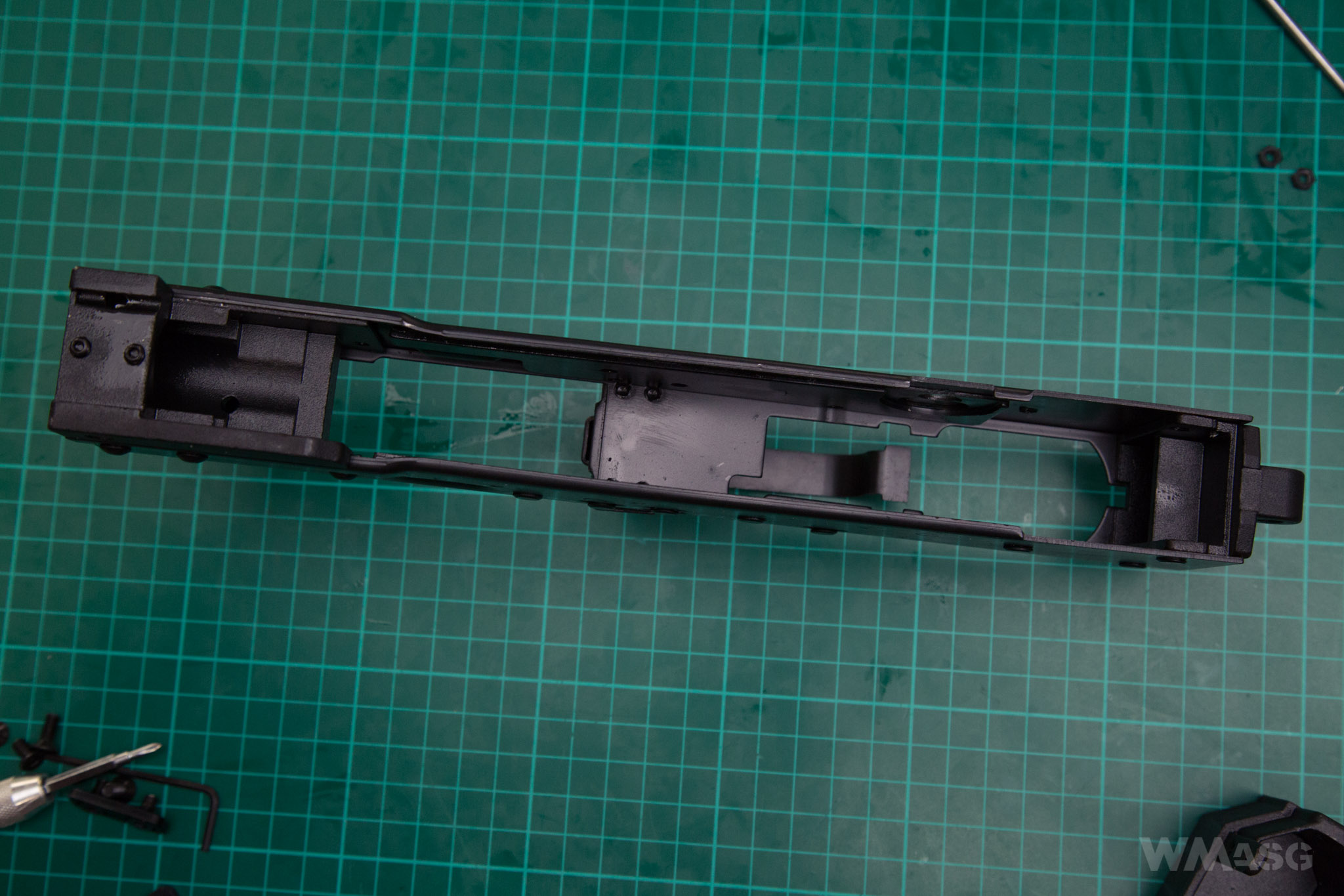

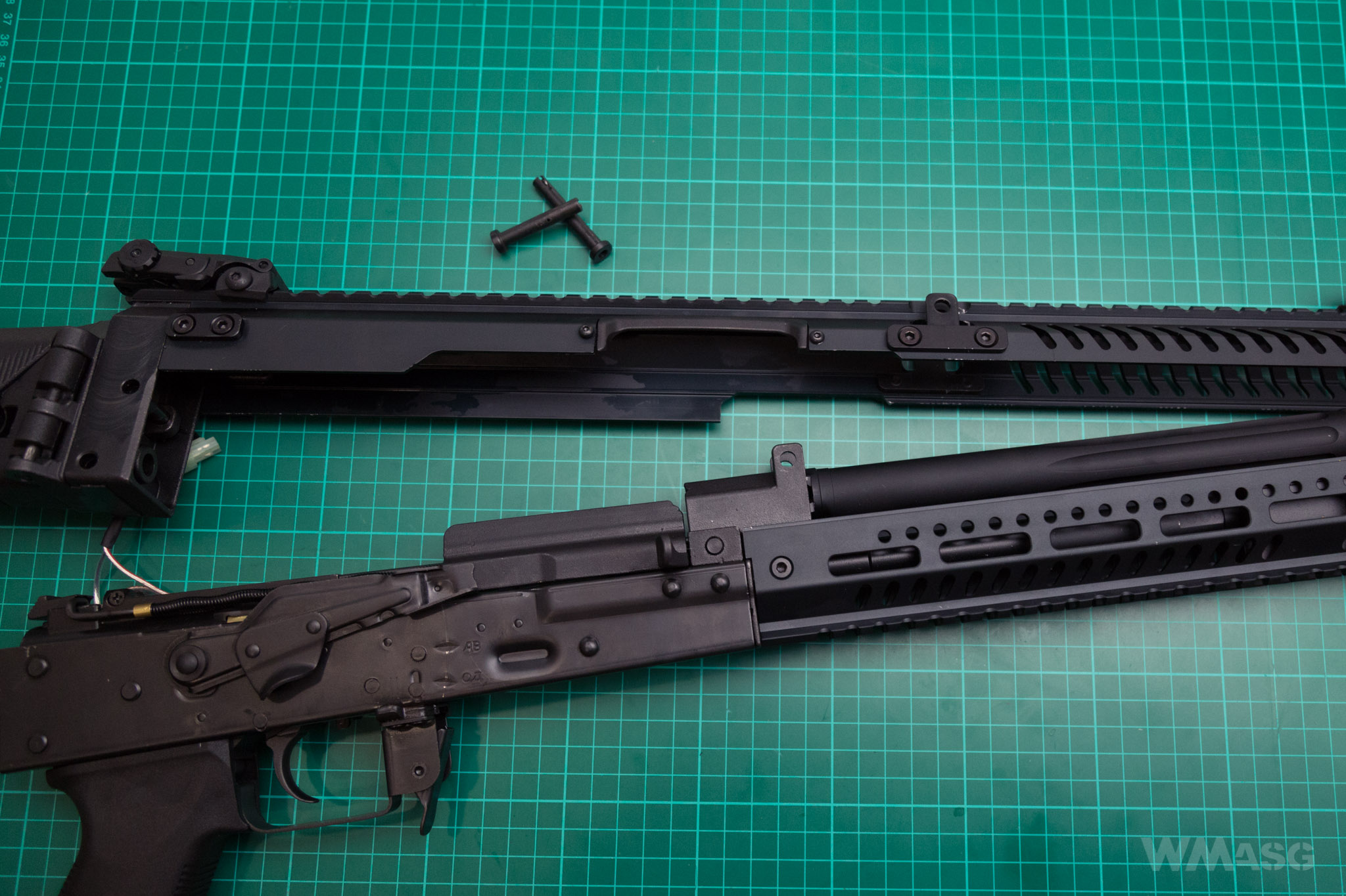

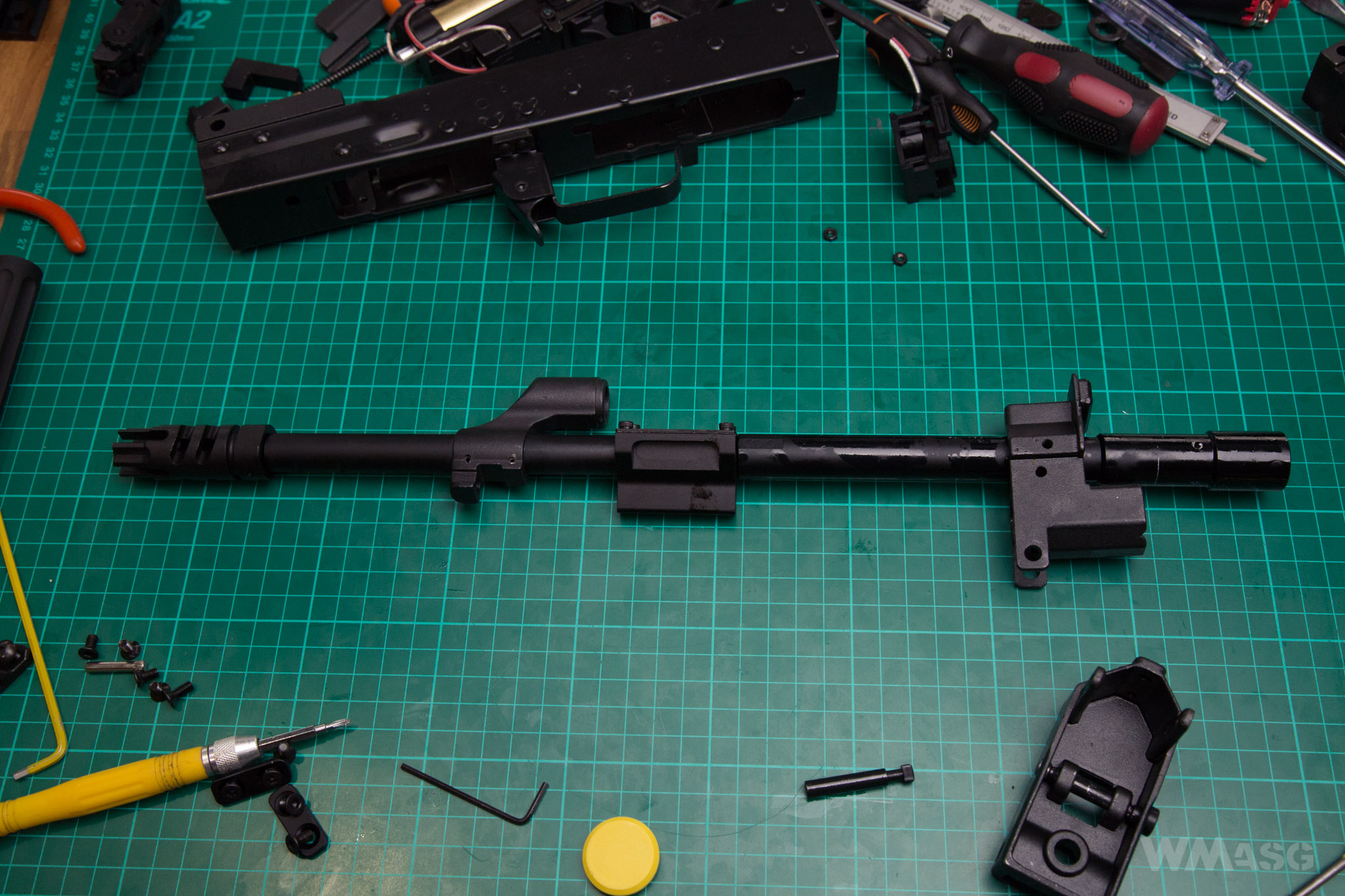

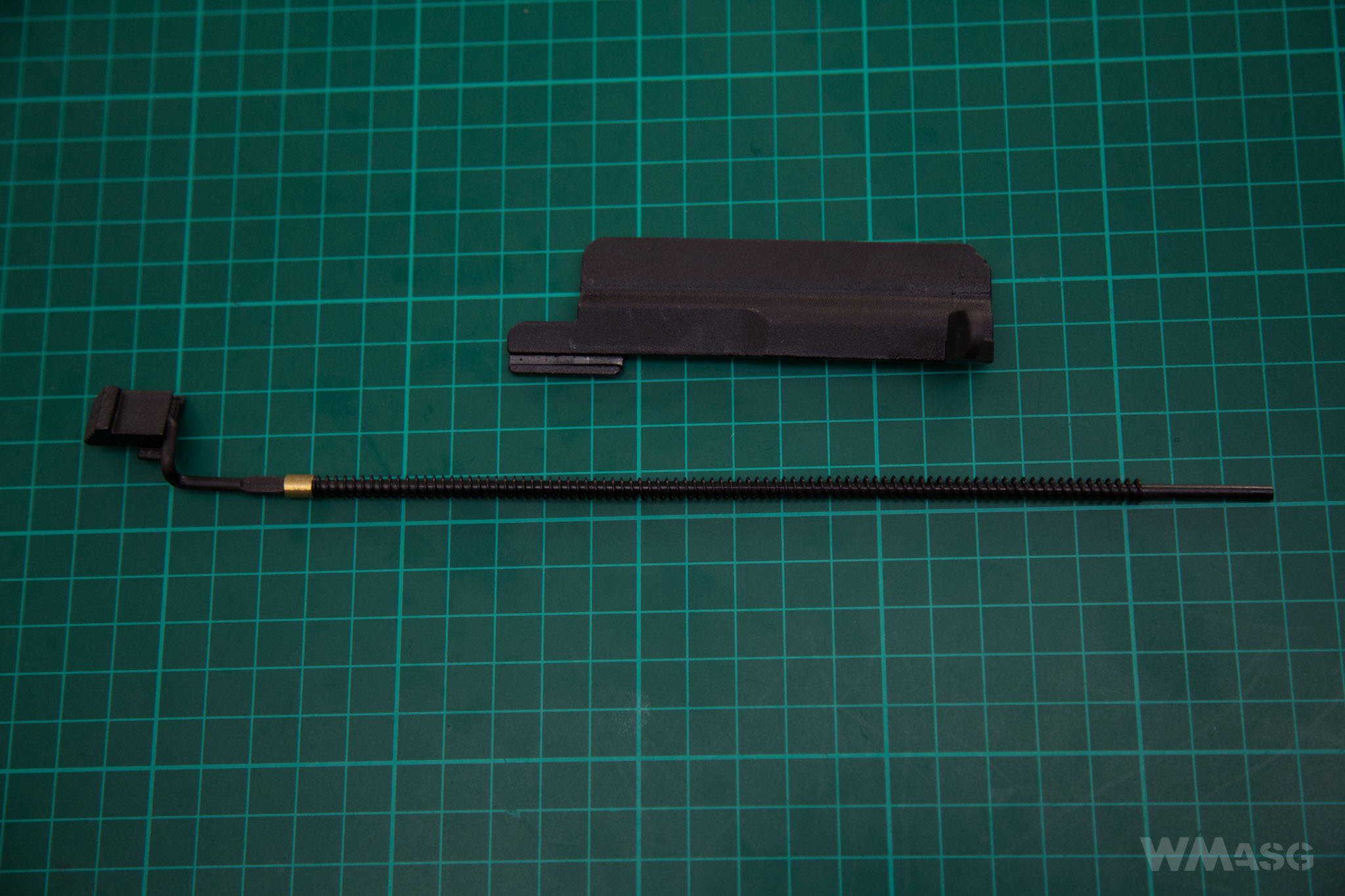

Rozkładanie

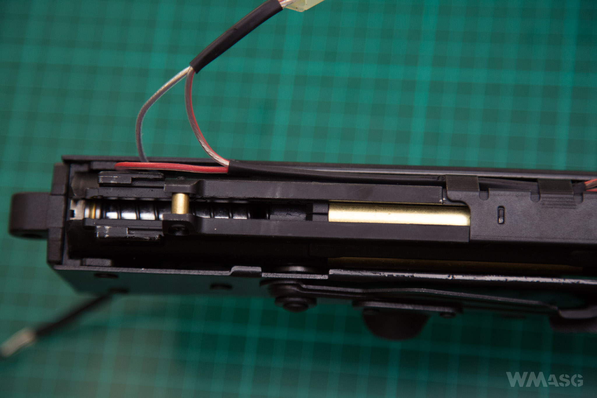

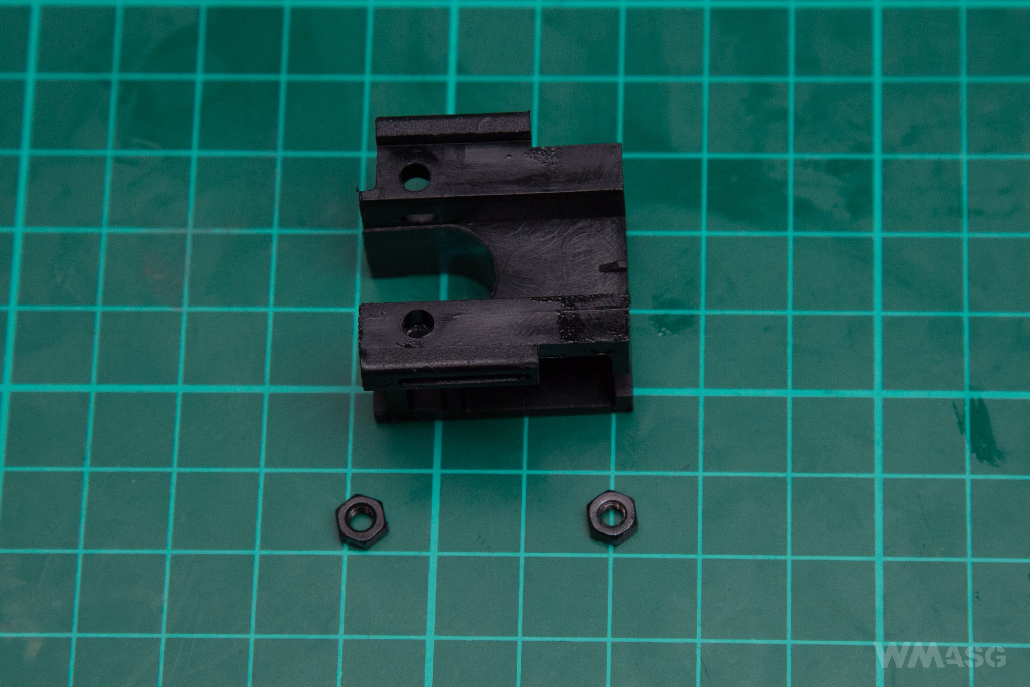

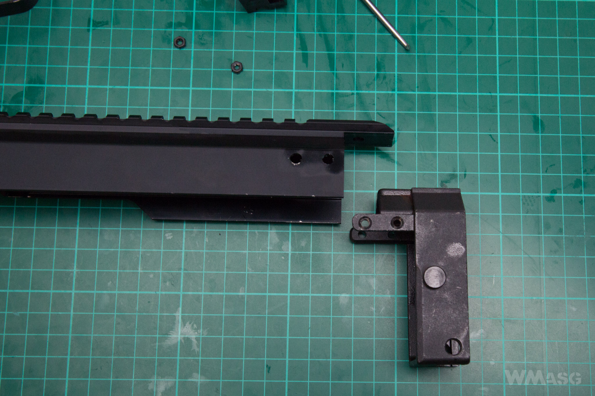

Pomimo tego, że konstrukcja repliki bazuje na standardowym AK od VFC, rozkłada się ją nieco inaczej. Aby zdemontować pokrywę zamka, wybijamy dwa piny: jeden na wysokości podstawy celownika, drugi – na wysokości zaczepu kolby (są tam dwa piny, jeden z nich służy do demontażu kolby). Po tej czynności reszta przebiega praktycznie tak samo, jak w tradycyjnym systemie, tzn. demontujemy chwyt pistoletowy, odkręcając śrubę w dolnej części chwytu (pod klapką). Następnie demontujemy selektor L dociskającą komorę hop-up do gearboxa i cofając ją do tyłu, możemy wysunąć gearbox w górę. Musimy przy tym uważać na mechanizm selektora ognia, który lubi czasem zahaczyć o body i utrudnić wyciąganie. Następnie odkręcamy dwie dociskowe śruby imbusowe, znajdujące się pod podstawą celownika, po czym wybijamy pin i wysuwamy front do przodu. Aby zdemontować komorę hop-up, należy jeszcze odkręcić ją od plastikowego wózka.

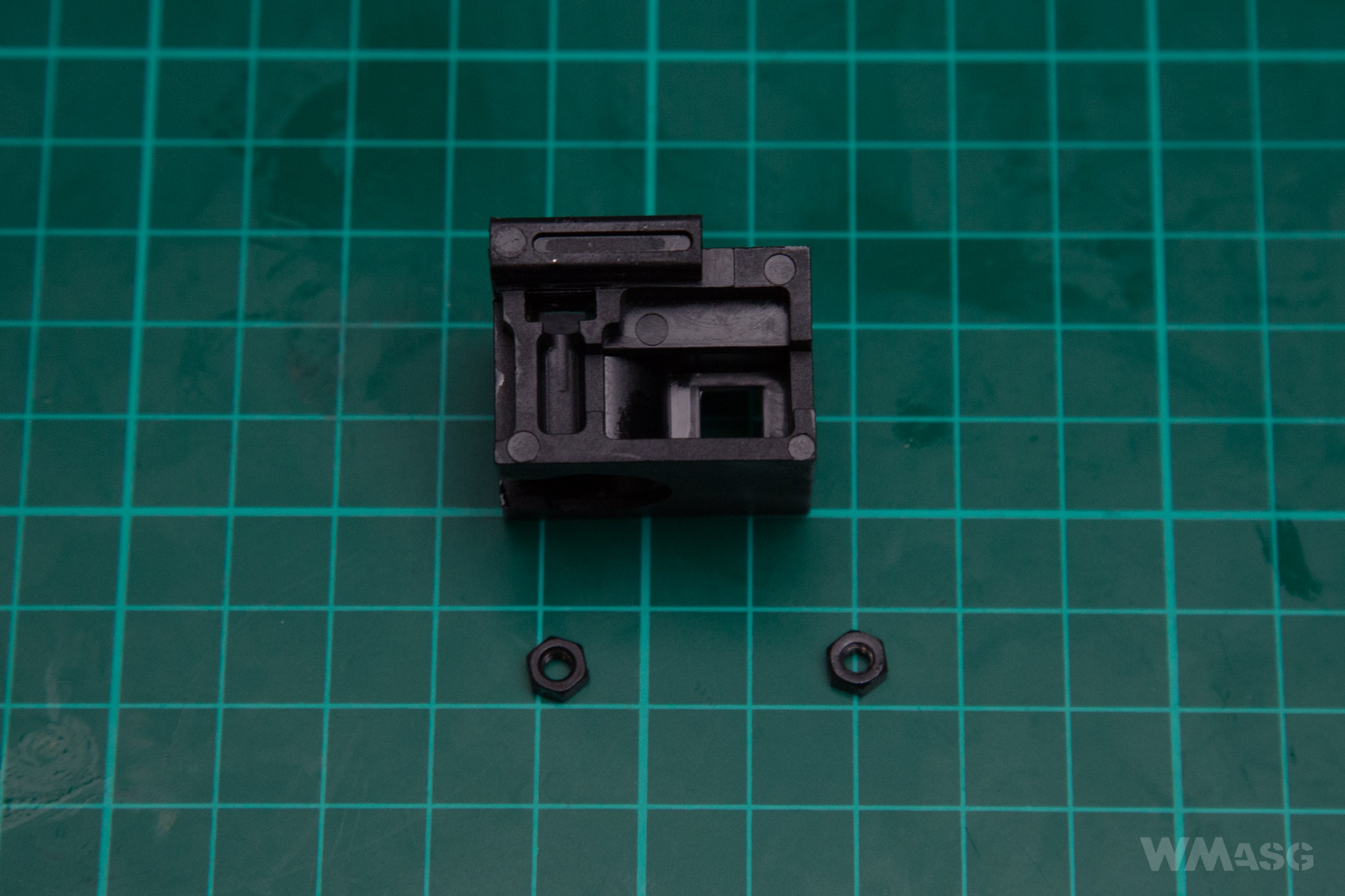

Komora hop-up

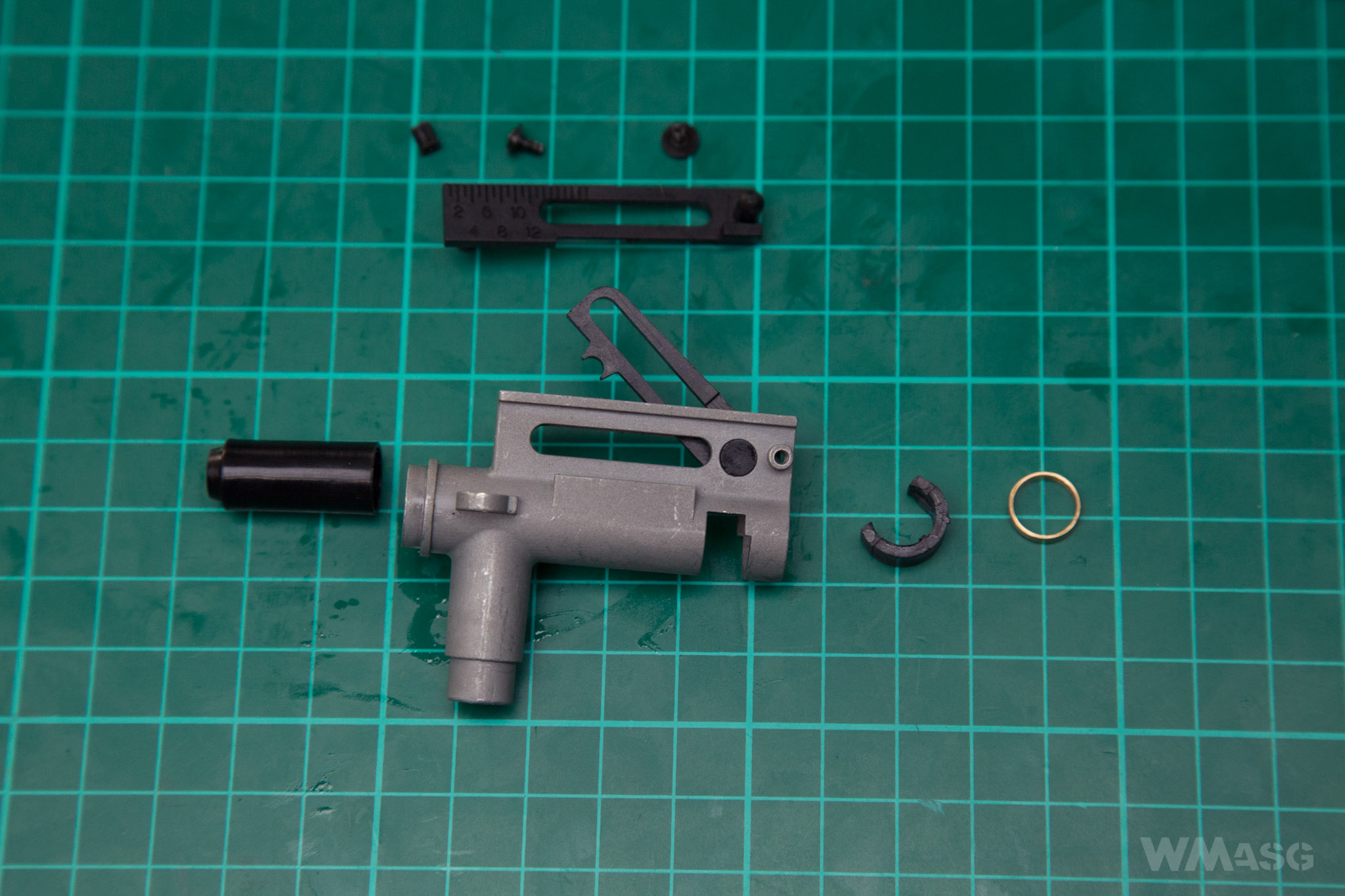

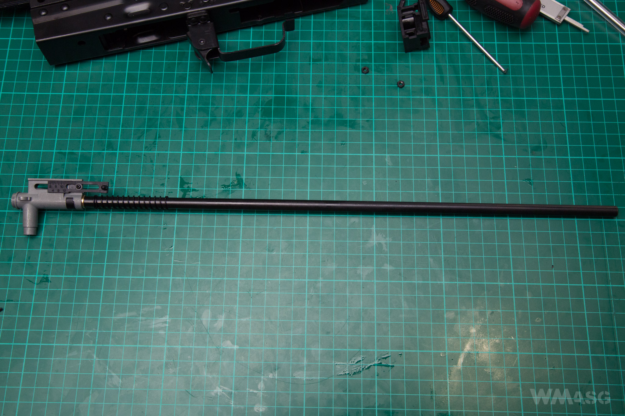

Metalowa komora hop-up została wykonana w standardzie VFC. Aby dostać się do gumki hop-up, należy ściągnąć plastikowy stabilizator lufy oraz odkręcić listwę dźwigni dystansera w górnej części komory. Dystanser to standardowy, gumowy, pusty w środku wałek. W replice zainstalowana jest czarna gumka hop-up o średniej twardości i standardowym elemencie podkręcającym. Podczas wyciągania lufy z komory, w której gumka siedzi dosyć ciasno, należy uważać, żeby przypadkowo jej nie uszkodzić.

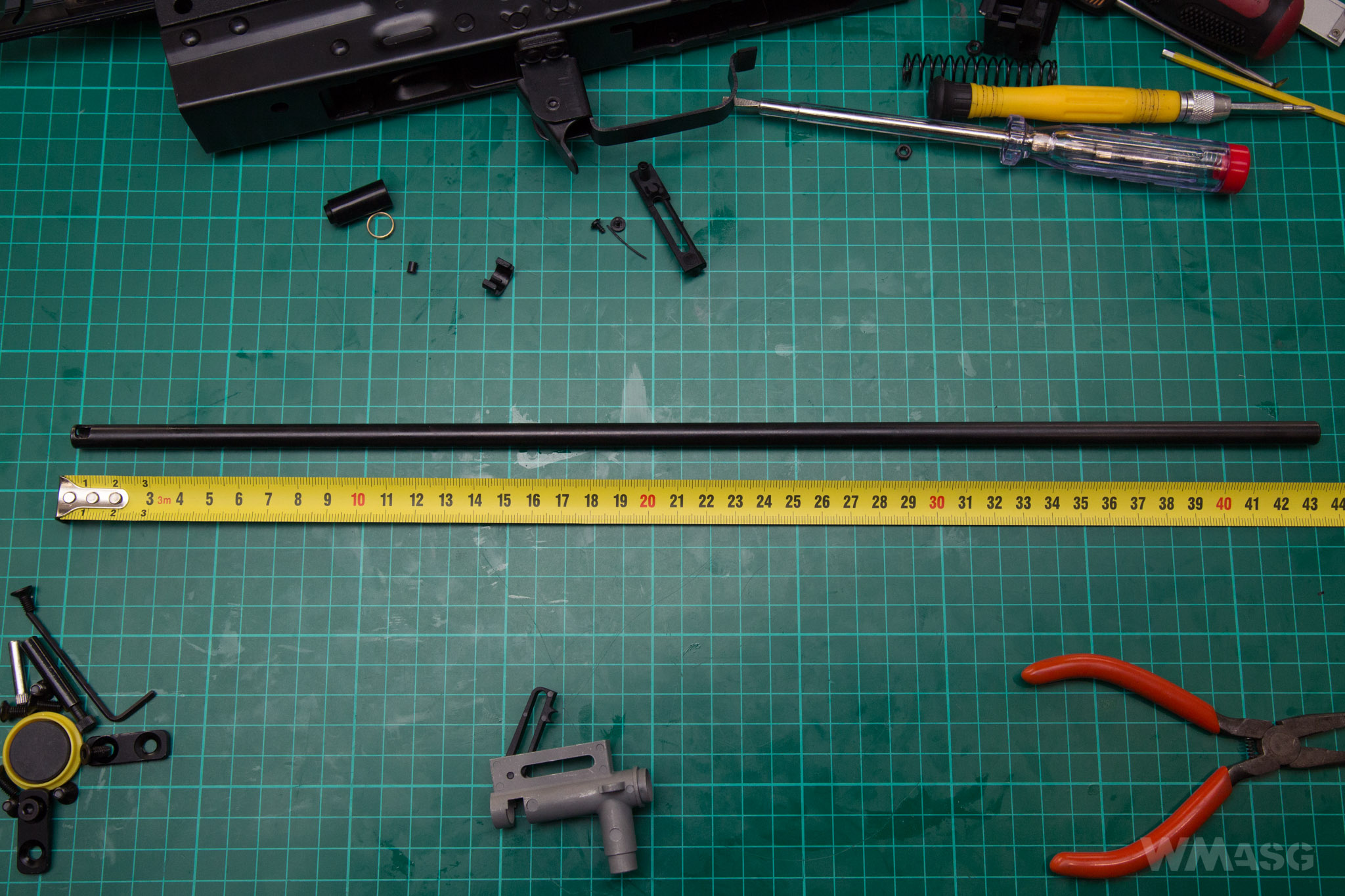

Lufa wewnętrzna

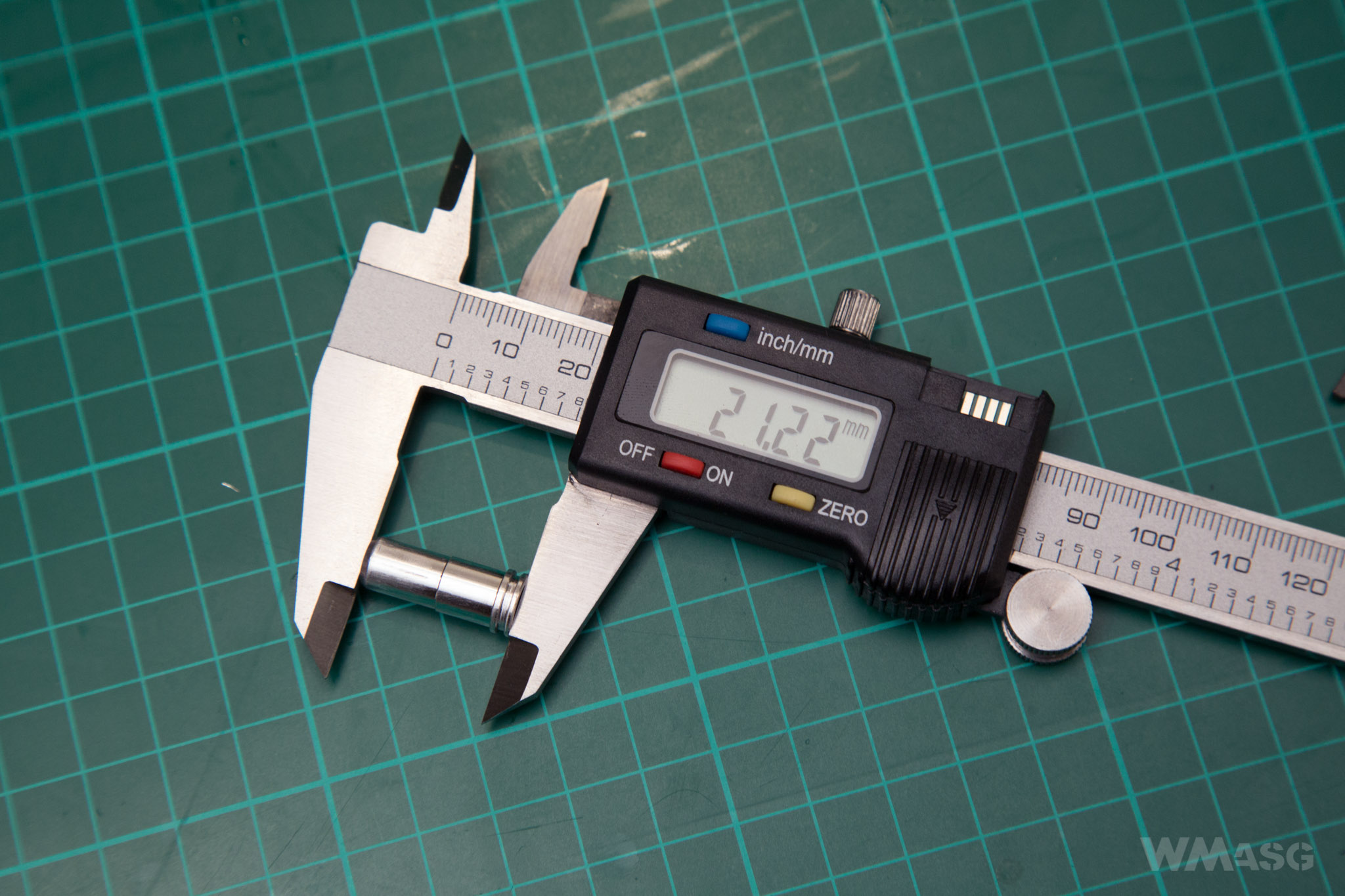

Kolejnym zaskoczeniem jest lufa wewnętrzna PCPGrade Extreme Percision, która została wykonana ze stali. Zgodnie z informacją producenta jej średnica wynosi 6,01 mm (+/- 0,01mm), polski dystrybutor podaje, że jest to 6,02 mm. Dowiedzieliśmy się jednak, że to dokładnie ta sama lufa. Jak przekonacie się dalej, lufa daje bardzo dobre skupienie i powtarzalność strzałów. Ma długość 430 mm, została sfazowana od strony wylotowej i wykończona jest w technologii QPQ Processed.

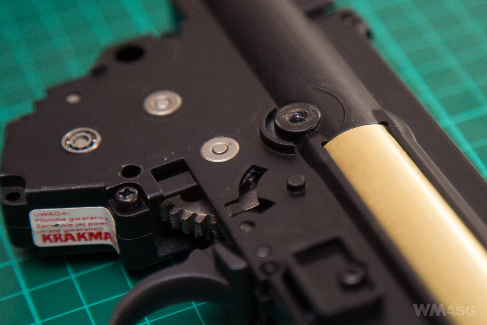

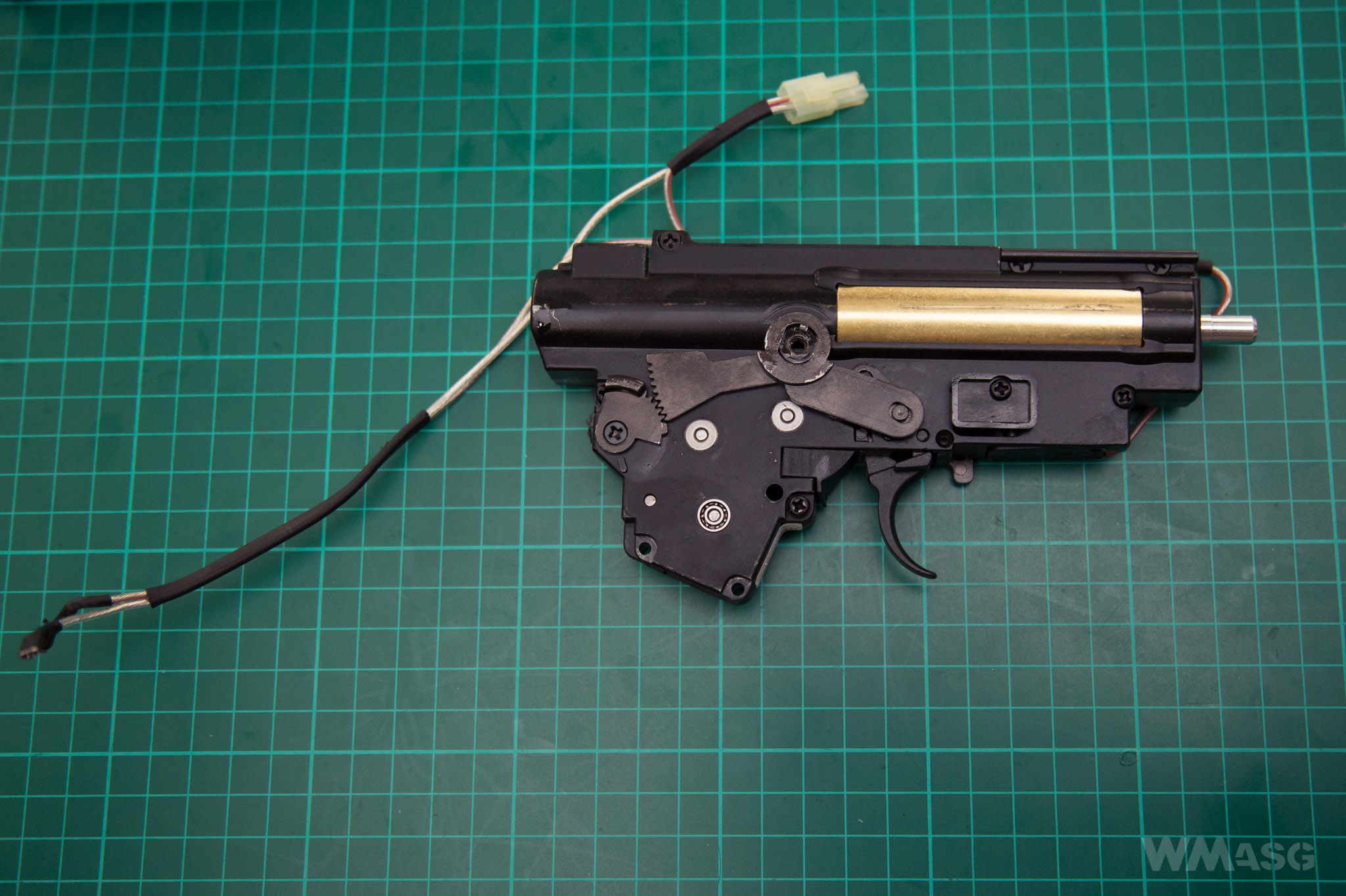

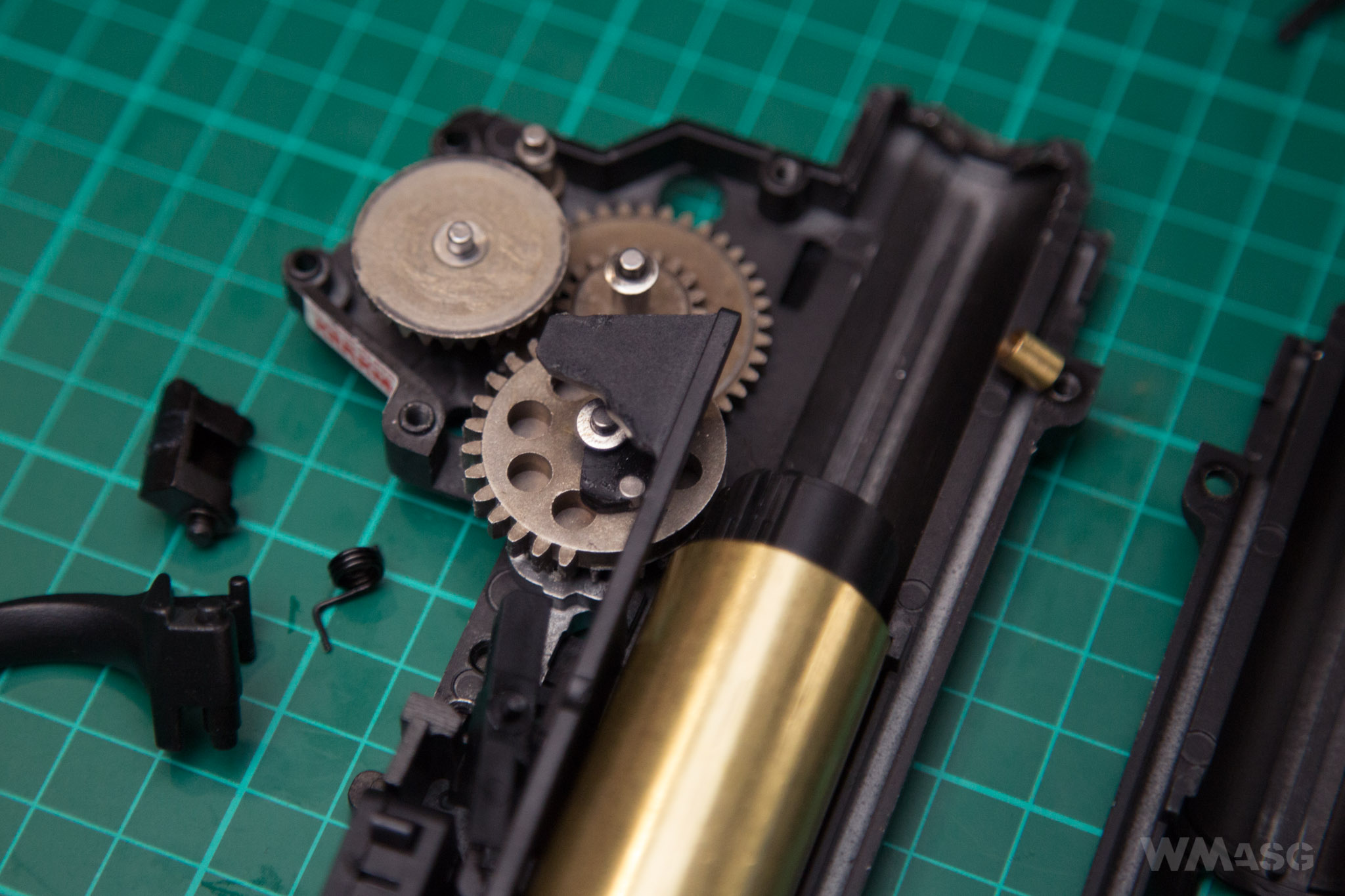

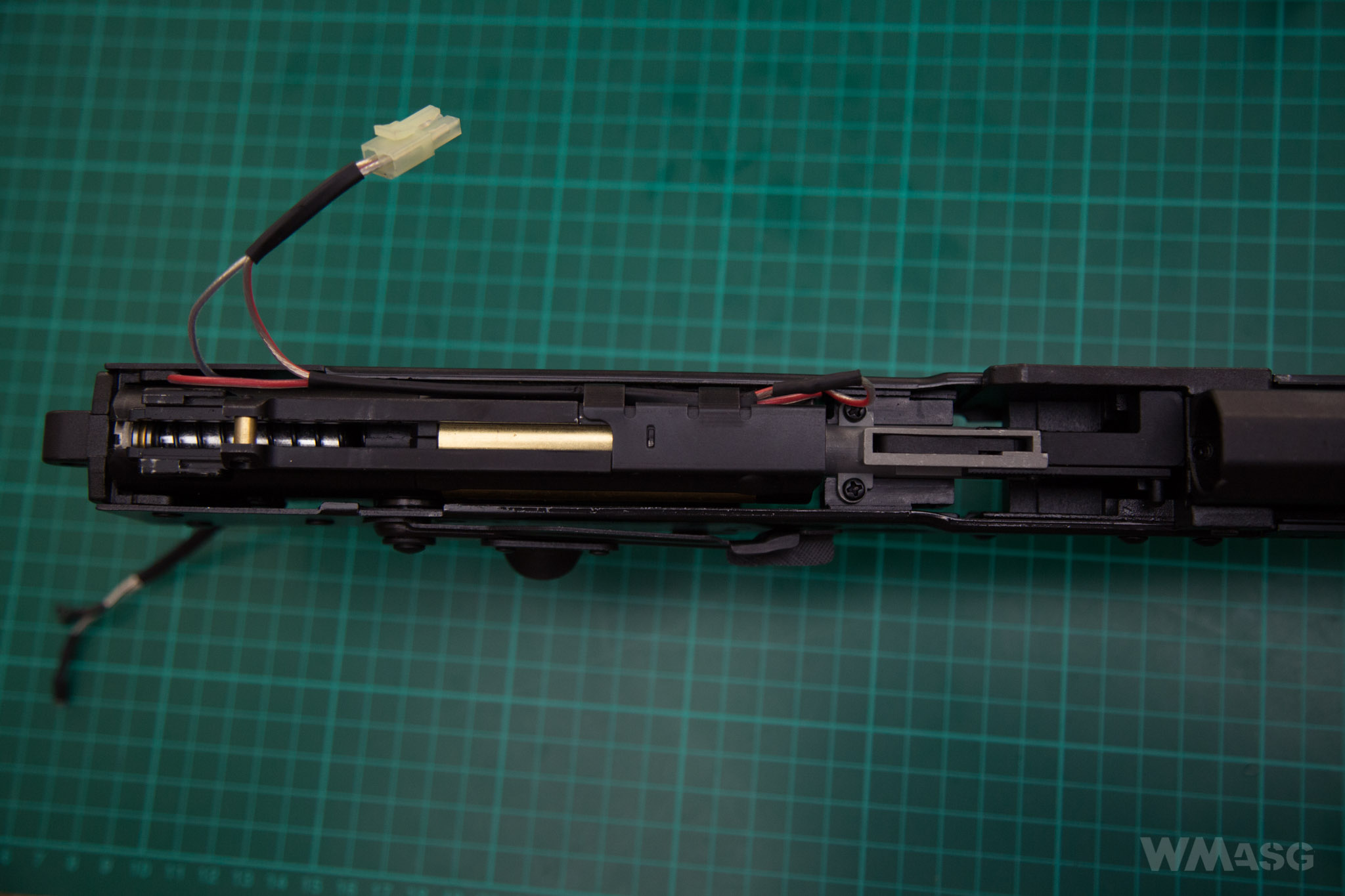

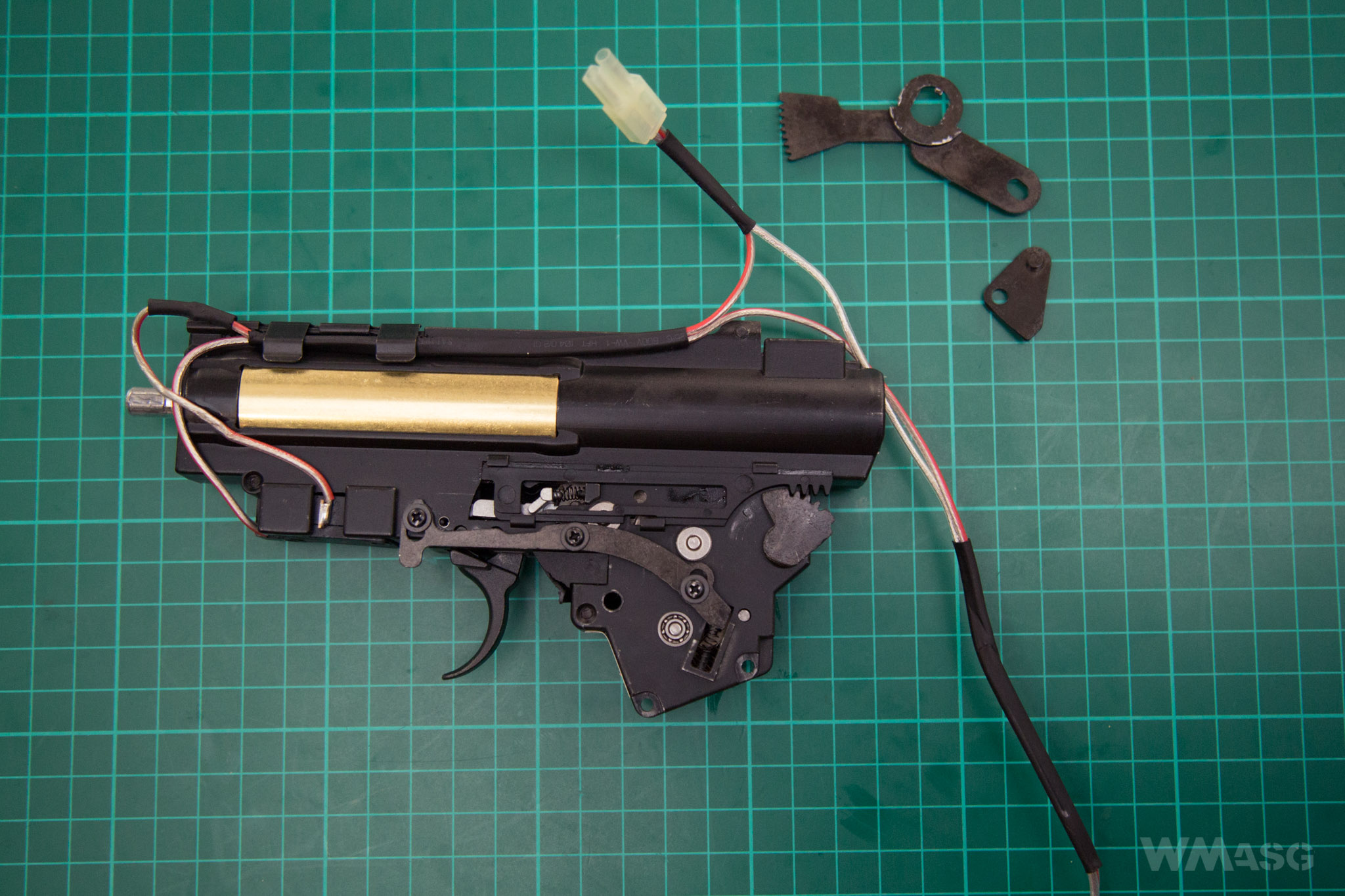

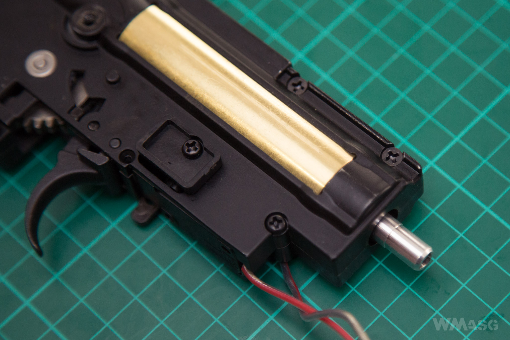

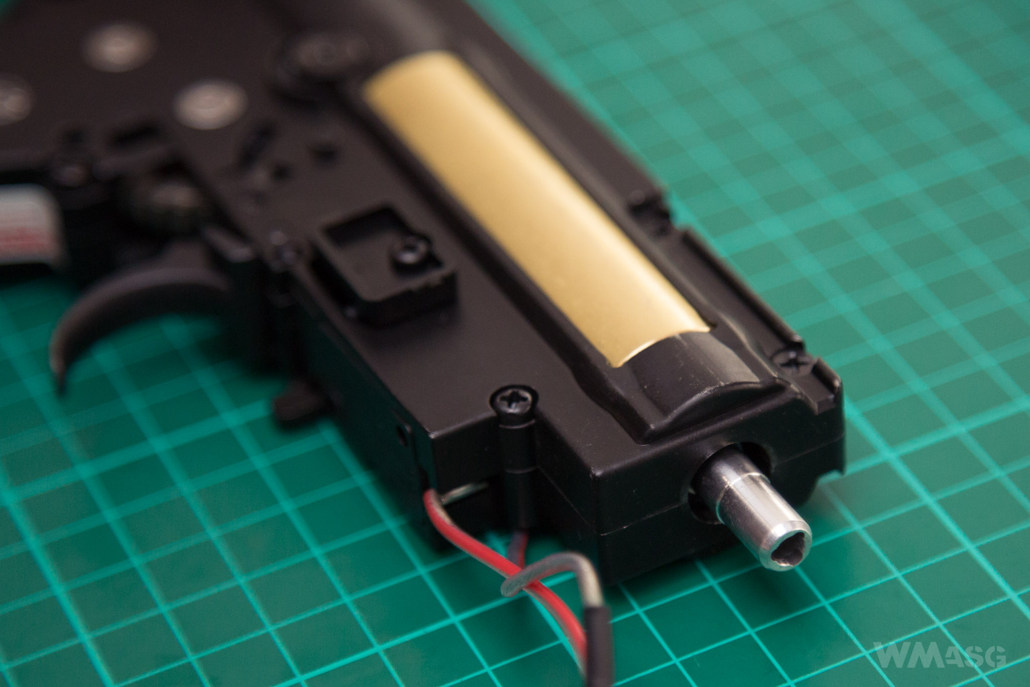

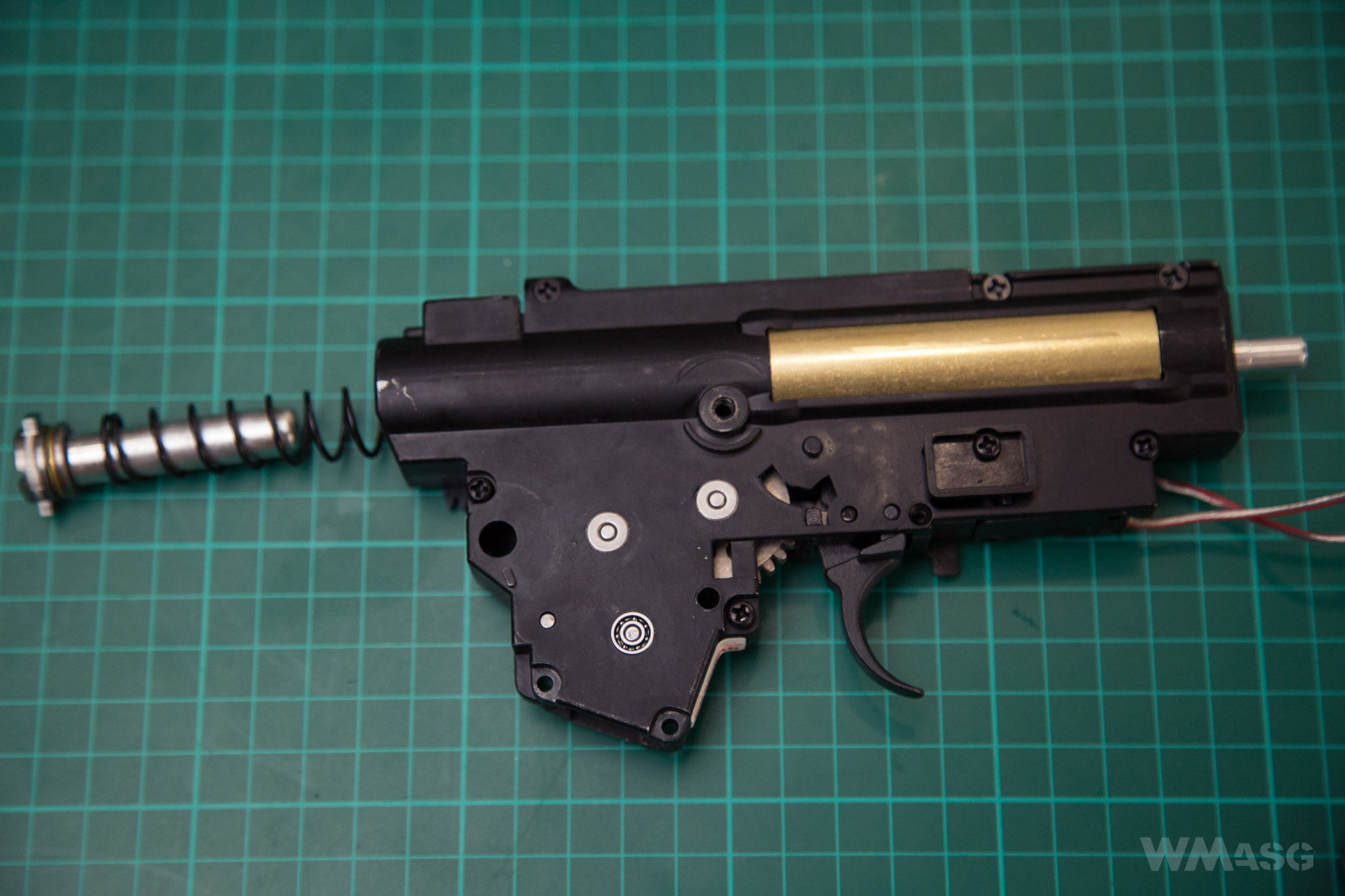

Gearbox

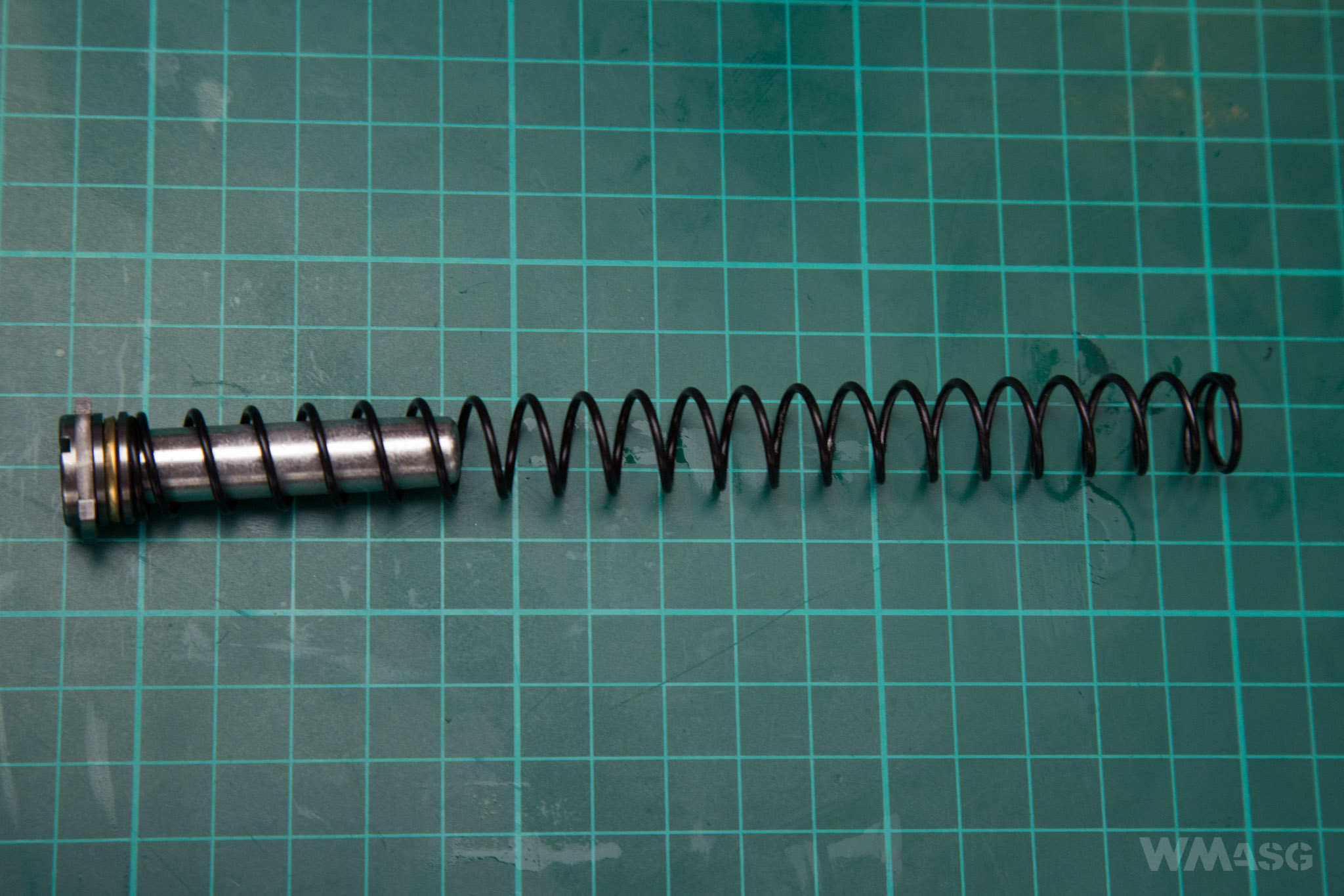

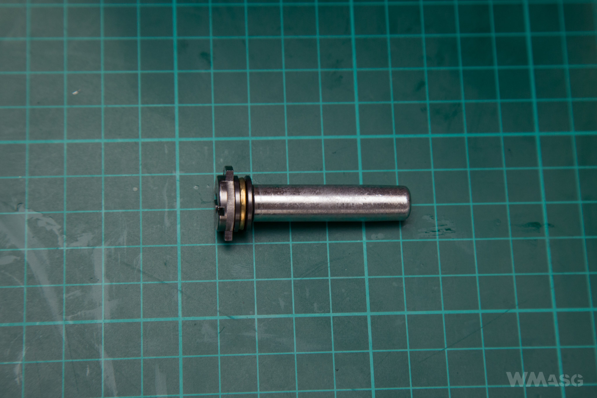

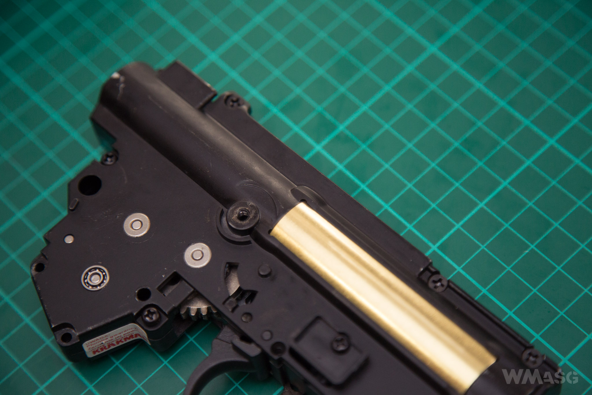

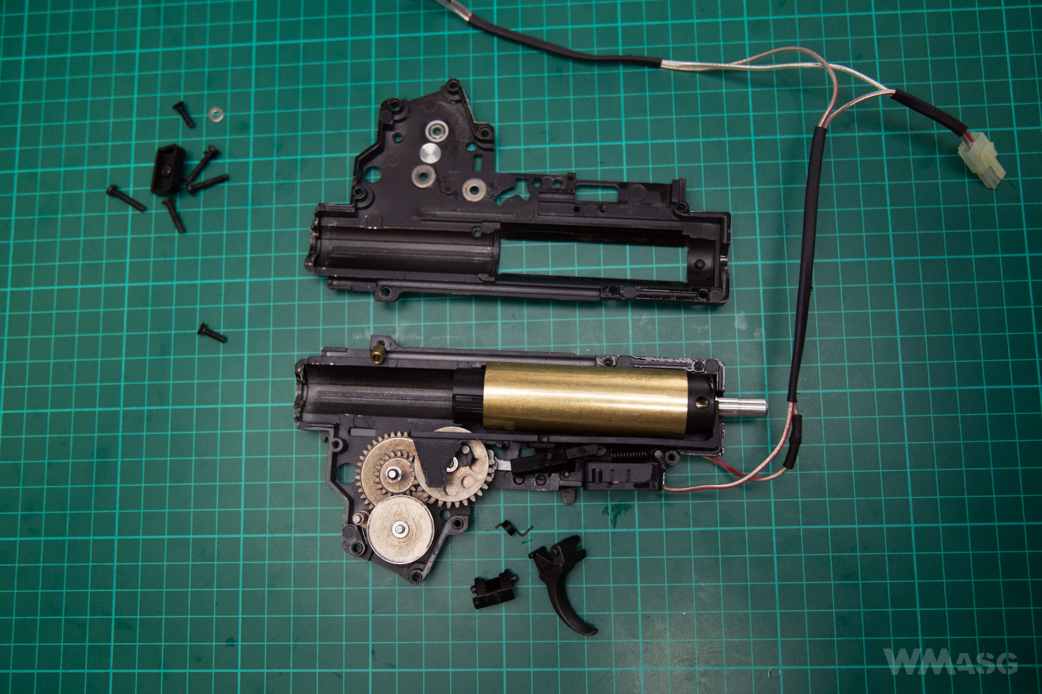

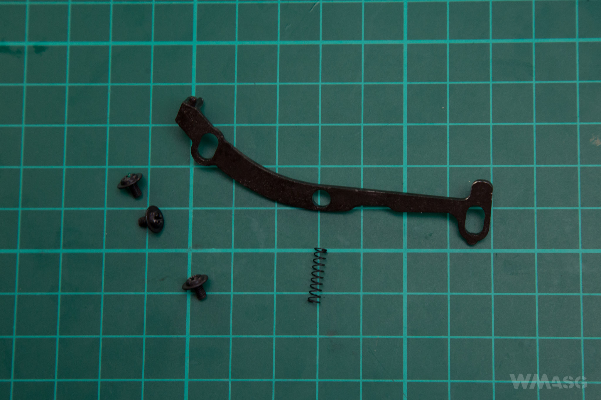

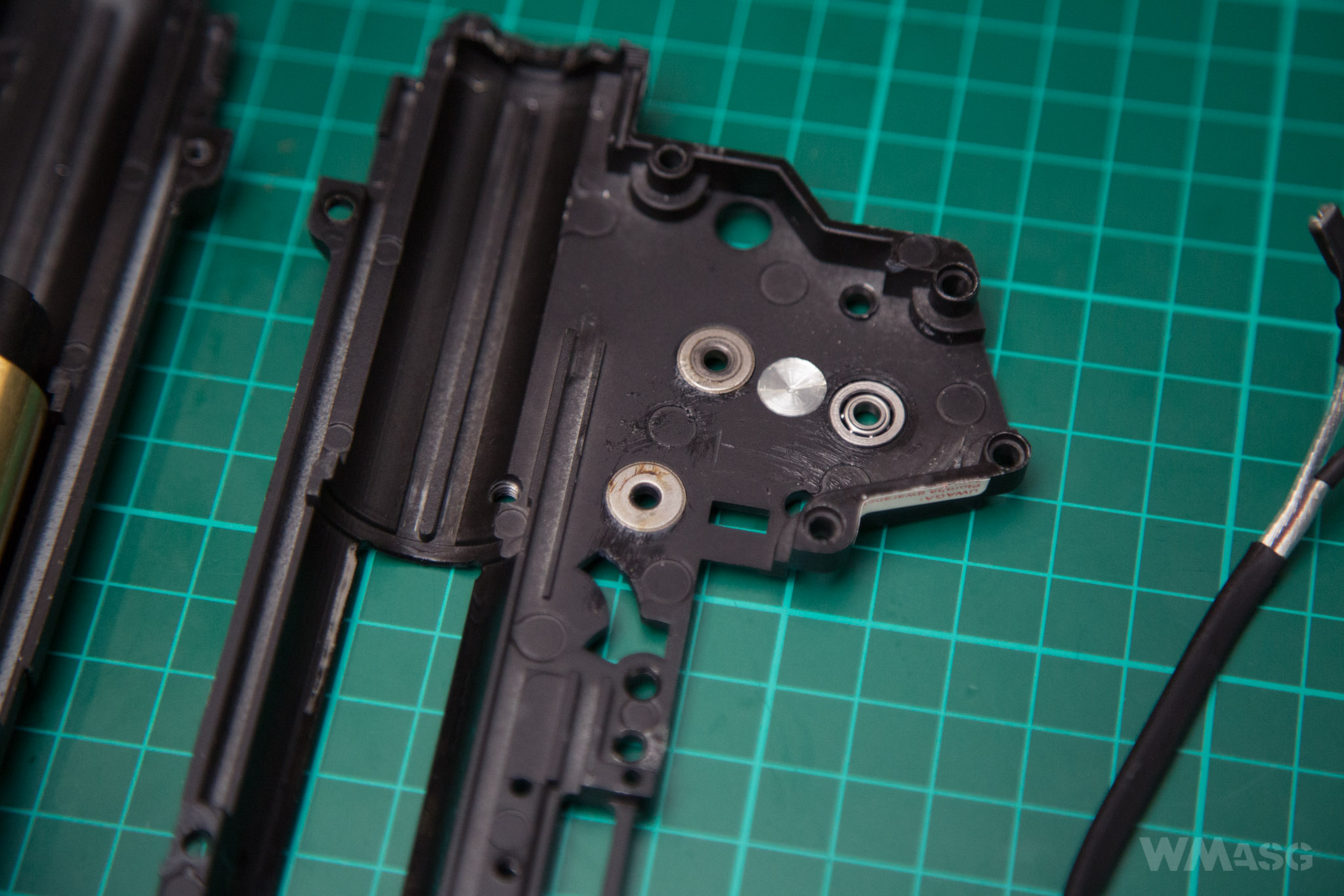

W replice znajdziemy zmodyfikowany gearbox V3. Posiada wzmocnienia w miejscach, gdzie najczęściej dochodzi do pęknięć, a także sfazowania, w miejscach kątów prostych, które służyć mają równomiernemu rozkładaniu naporów na przód gearboxa oraz zmniejszeniu prawdopodobieństwa jego złamania. Gearbox posiada możliwość szybkiej wymiany sprężyny, niestety, aby z niej skorzystać, będziemy musieli wyciągnąć go z korpusu, a do tego potrzebujemy warunków warsztatowych. Szkielet, wykonany w technologii odlewu ciśnienieniowego Zinc Die-Casting, rozkładamy, ściągając plastikową osłonę zębatki tłokowej, znajdującą się nieopodal spustu, i stalową, skróconą szynę grzbietową, a następnie odkręcamy 5 śrub krzyżakowych.
Układ pneumatyczny

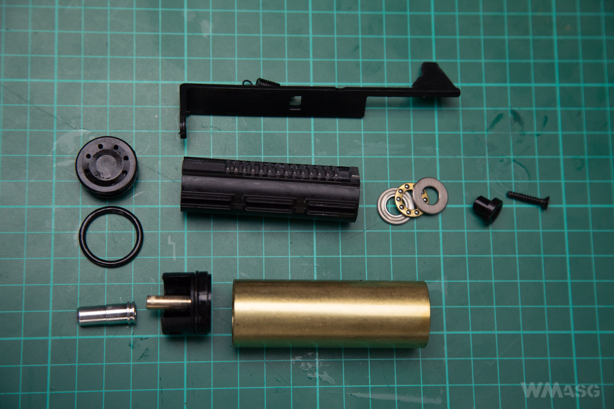

W replice zastosowano mosiężny cylinder typu 0. W nim porusza się polimerowy tłok, a na nim polimerowa łożyskowana głowica. Standardowa uszczelniona jednym o-ringiem głowica cylindra także została wykonana z plastiku. Dysza natomiast jest aluminiowa, uszczelniona. Wzmocniona (zgodnie z informacją od producenta) listwa dosyłacza została wykonana z plastiku i spełnia dobrze swoją funkcję. Prowadnica sprężyny jest metalowa i posiada łożyskowanie. Sprężyna zastosowana w replice to deklarowana M120, która pozwala osiągnąć prędkość wylotową na poziomie 420 fps.

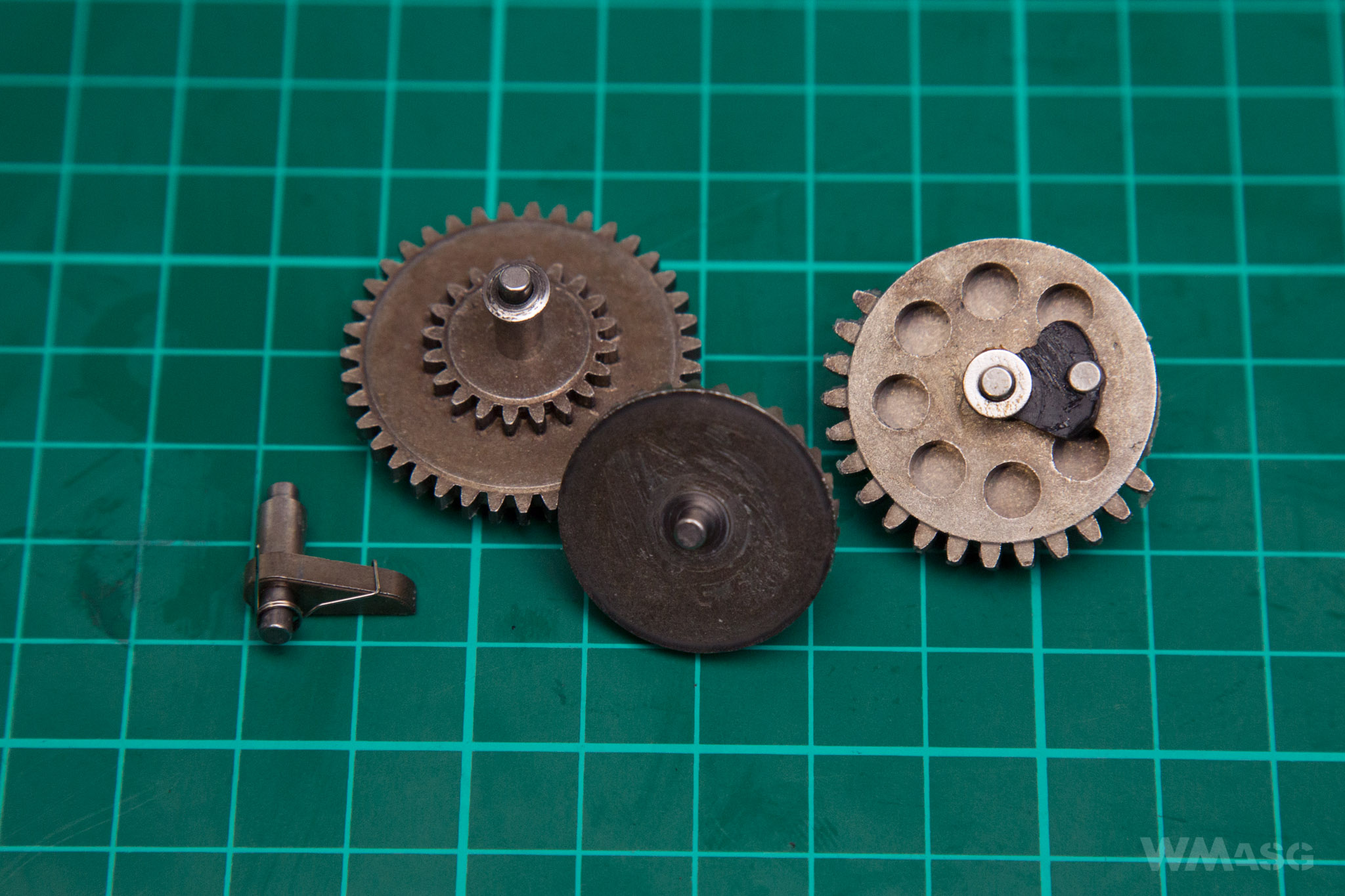

Zębatki
Wzmocnione stalowe zębatki, znane z wcześniejszych konstrukcji producenta, są dobrej jakości i bez problemu powinny poradzić sobie ze sprężyną M130. Obracają się na 7-milimetrowych łożyskach ślizgowych.

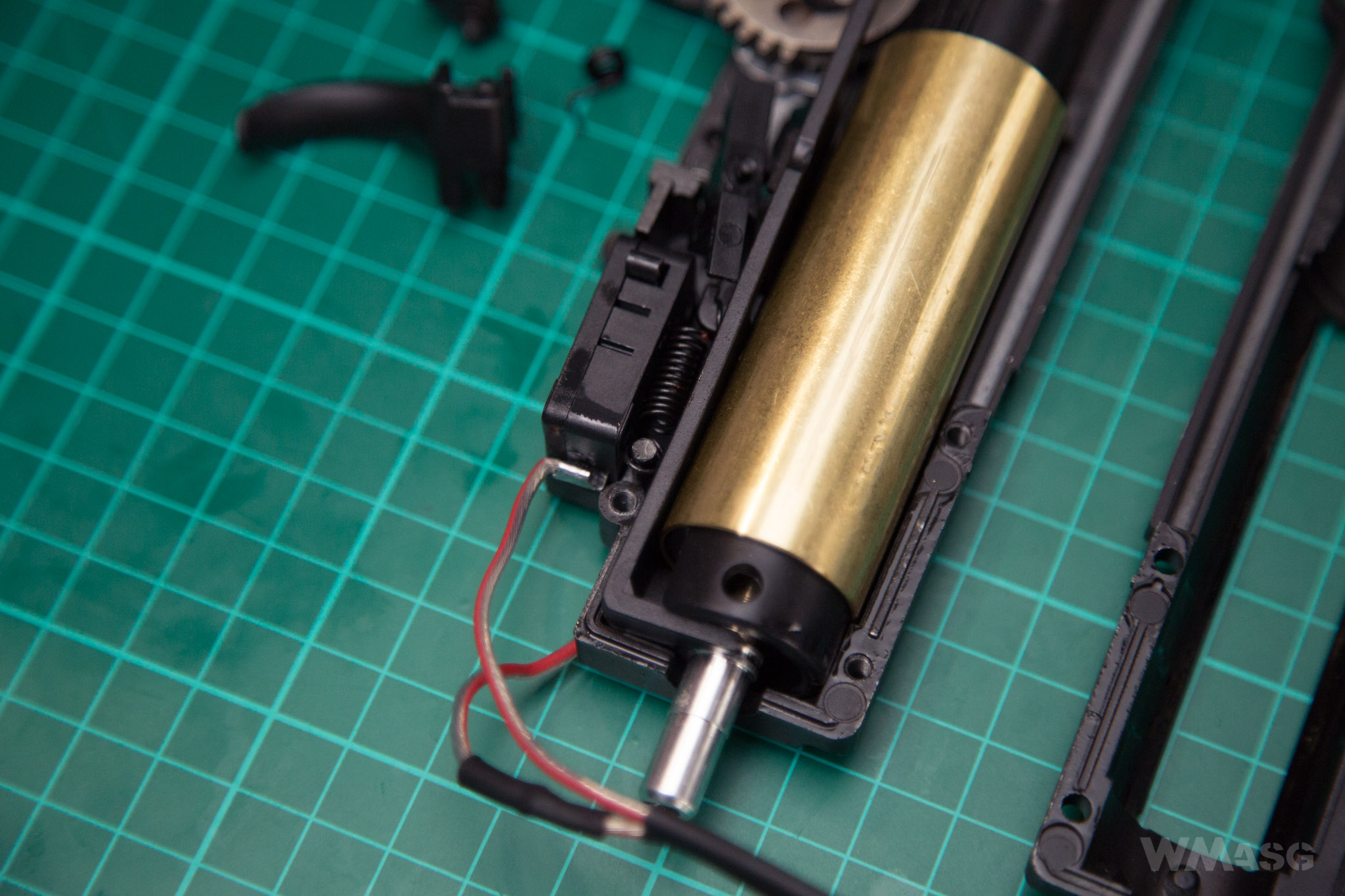

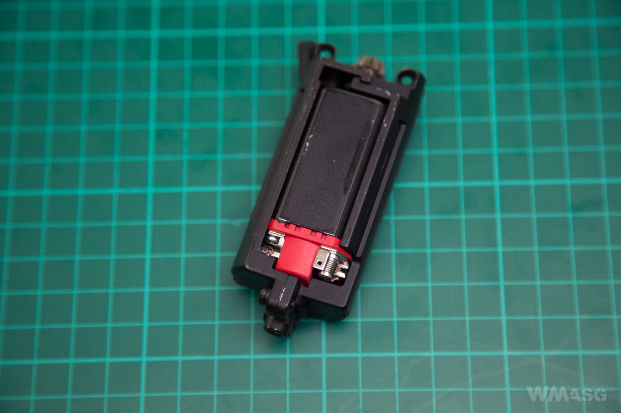

Silnik

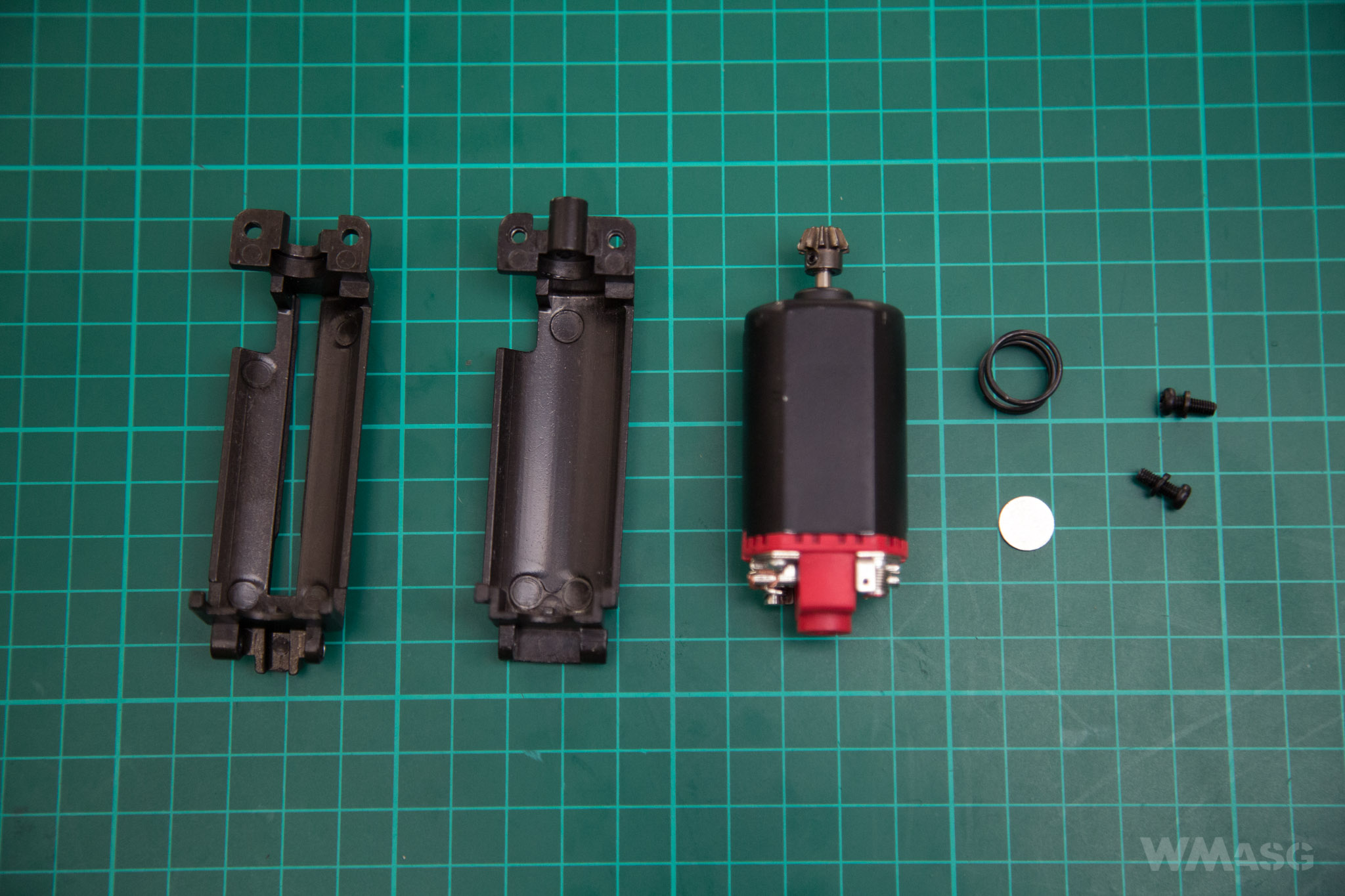

Silnik typu krótkiego, zastosowany w replice, nie ma zbyt mocnych magnesów. Szkoda, biorąc pod uwagę fakt, że wcześniejsze modele firmy Cyma w stocku posiadały silniki z magnesami neodymowymi, które radziły sobie naprawdę dobrze z mocnymi sprężynami. Sam silnik znajduje się w metalowym koszu, a żeby się do niego dostać, najpierw musimy rozkręcić kosz.
