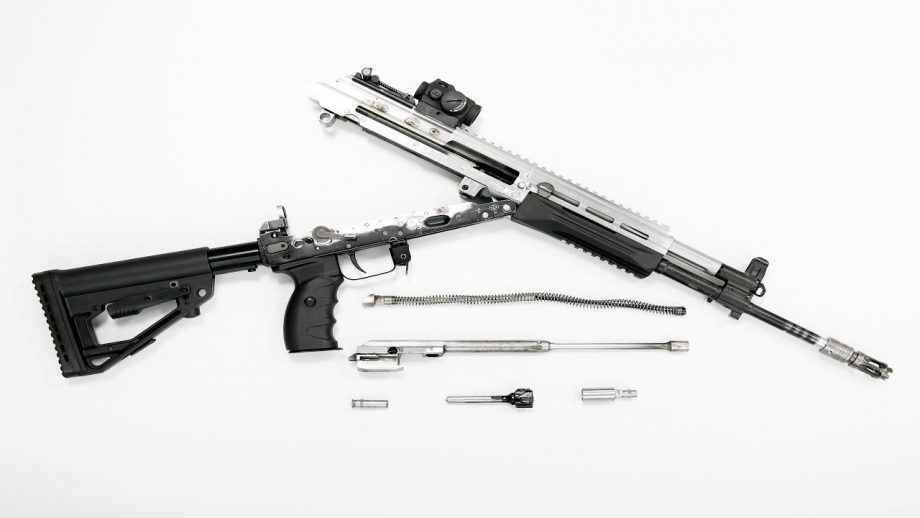

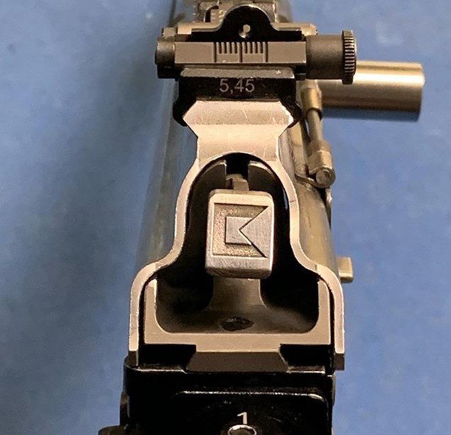

W prototypowym AKV-521 kalibru 5.45 × 39 mm, trudno nie dopatrzyć się nawiązania do konstrukcji systemu AR15, a to, dlatego że w prezentowanej broni widzimy komorę zamkową i spustową połączone trzpieniami montażowymi i otwieraną do góry w sposób, jaki ma to miejsce w amerykańskiej konstrukcji, choć przedni trzpień jest zamontowany na stałe i nie jest wyjmowany podczas rozkładania broni. Taka konstrukcja karabinu została prawdopodobnie zastosowana, by umożliwić montaż na powierzchni komory zamkowej, szyny montażowej typu picatinny – co jest stanowczym odcięciem się od rozwiązań Kałashnikowa dotyczących sposobu montażu optyki.
Nowymi rozwiązaniami, które można znaleźć w AKV-521 są między innymi obustronny selektor ognia/ bezpiecznik łączący w sobie konstrukcje AR i AK oraz łoże niestykające się z lufą tzw. free floating. Komorę zamkową prototypowego AKV-521 zbudowano z frezowanej stali, lecz według informacji producenta modele seryjne mają być wyposażone w komory zbudowane z blachy tłoczonej. Ciekawostką jest również demontowana z suwadła zamka, dźwignia przeładowania, którą należy wyjąć, by rozłożyć karabin. Średnica dźwigni zgodna jest z rozmiarem punktów montażu zawieszenia typu QD i można ją w nich umieszczać na czas demontażu broni.
Częściami, które pozostają niezmienne i zgodne ze standardem to między innymi zespół spustu. Karabin współpracuje ze standardowymi magazynkami AK (5.45×39). Kolejnym powodem zastosowania wyżej opisanej konstrukcji korpusu AKV-521 jest swoista modułowość systemu, gdyż jak wieść niesie, koncern Kałasznikowa planuje produkcję modeli zasilanych nabojami kalibru 7.62×39, .223 Remington czy .366 TKM, oraz samodzielnych zespołów komór zamkowych i luf w różnych długościach i kalibrach.
