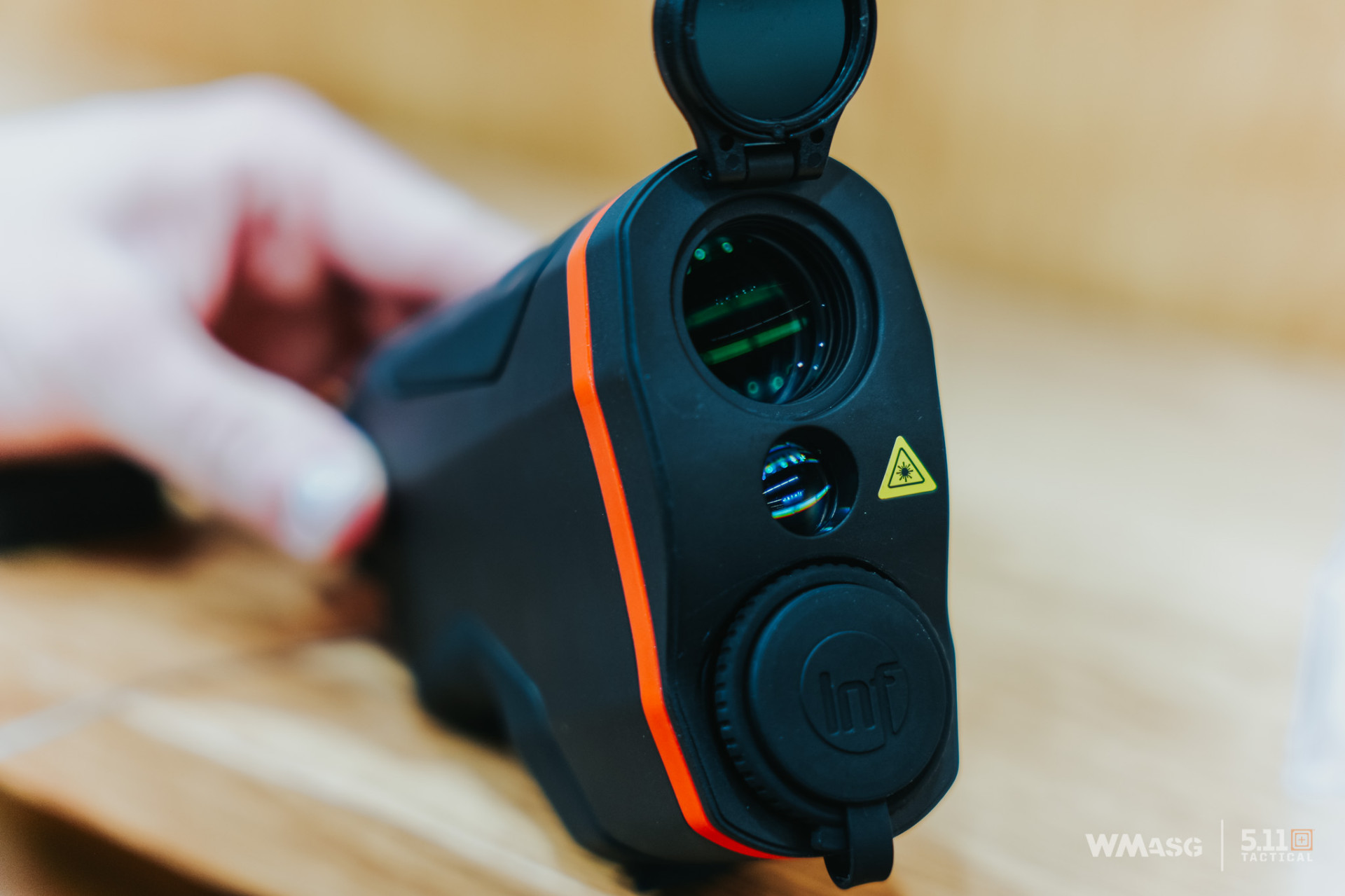

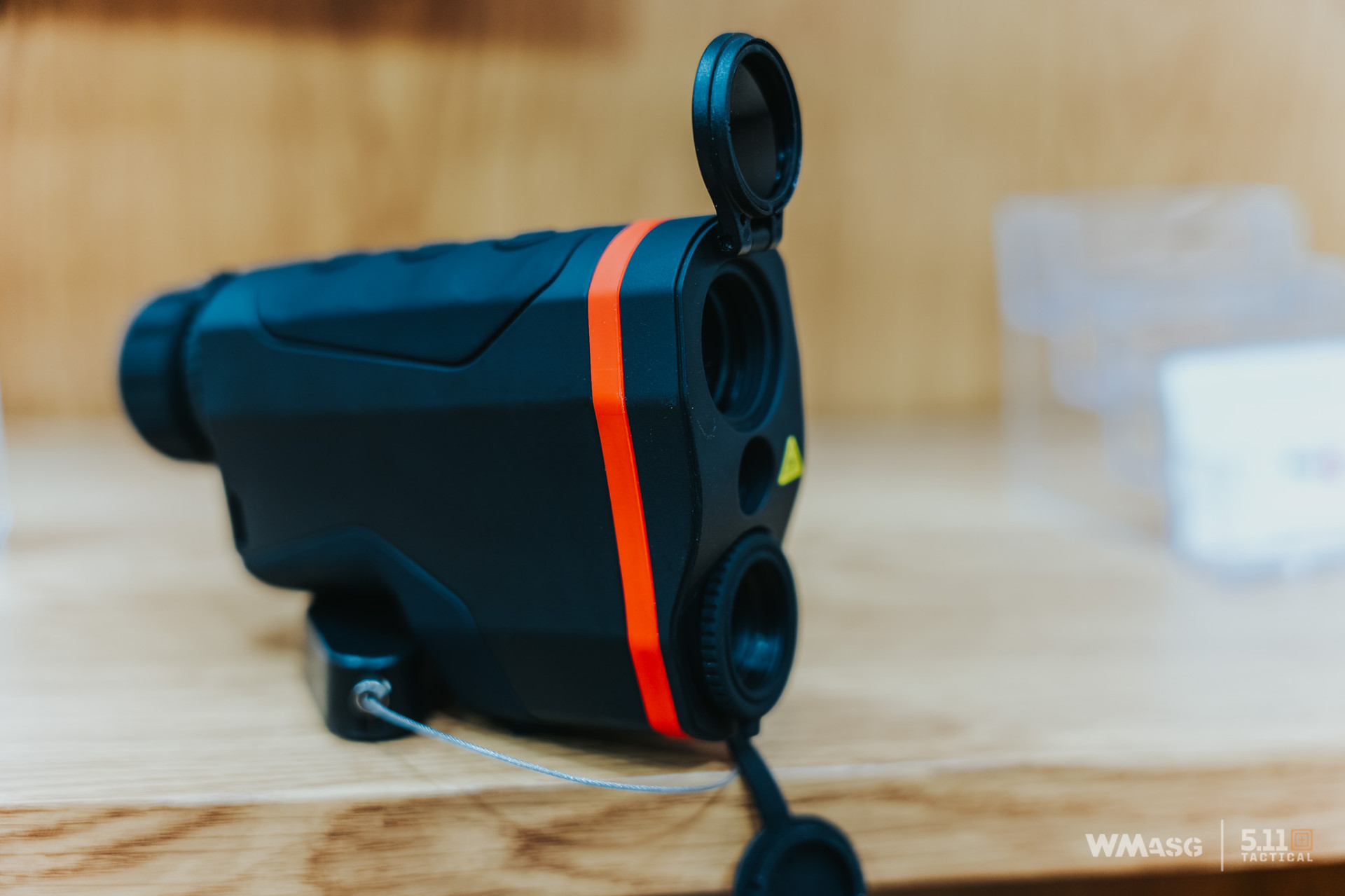

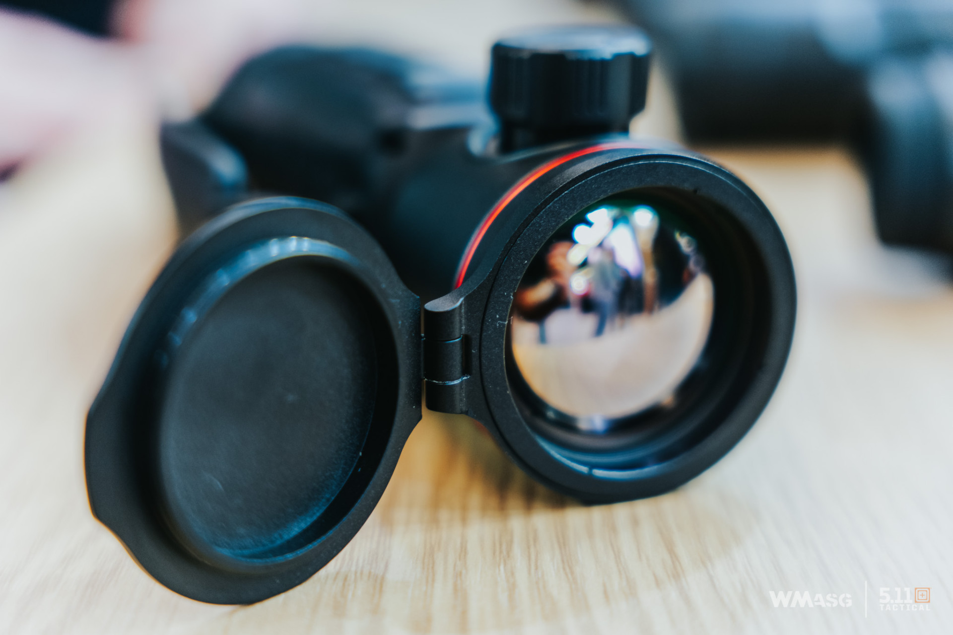

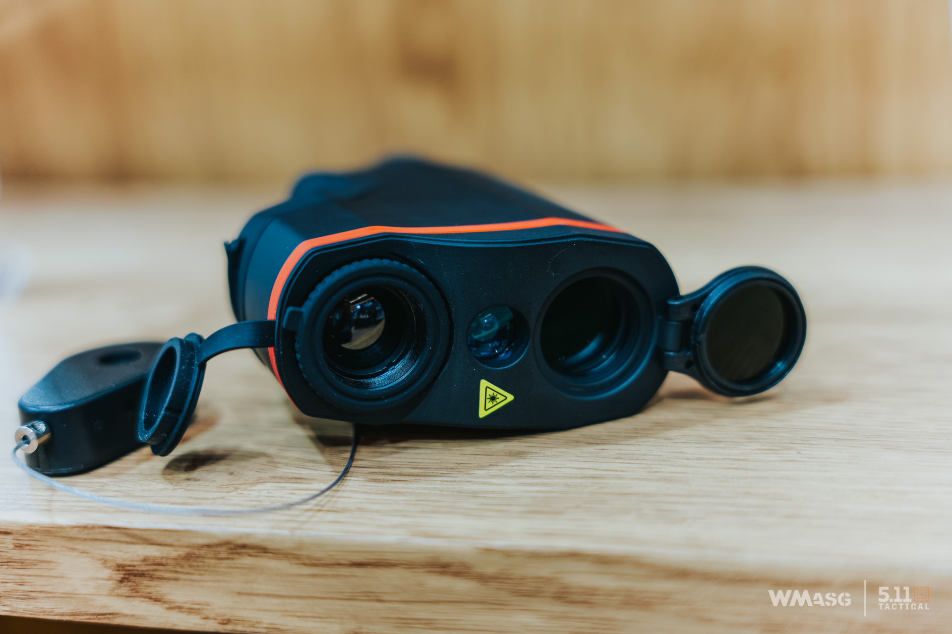

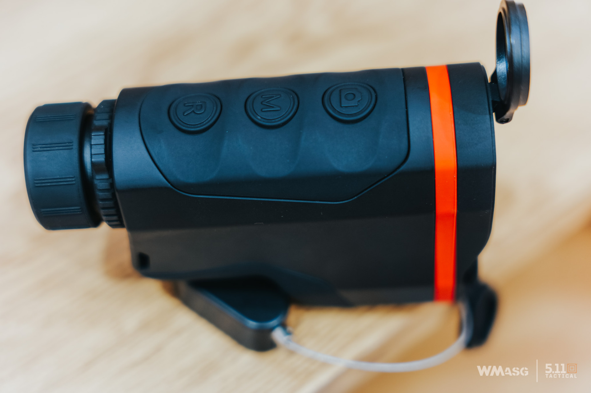

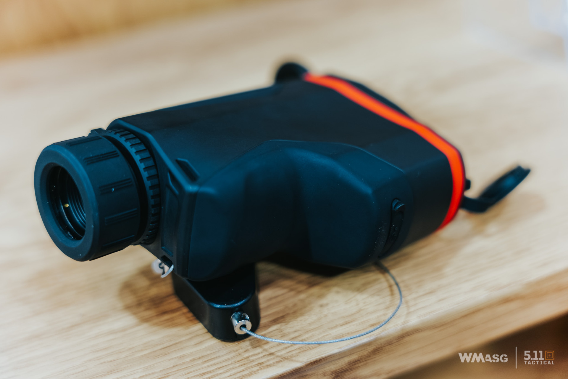

Monokular Thermal+ Dual DP19/6x24WRG
Najważniejszą z nowości wydaje się drugi produkt z innowacyjnej linii Thermal+, która łączy tradycyjną, analogową optykę dzienną z możliwościami obrazowania termicznego. Nowym modelem jest Dual DP19/6x24WRG: ręczny monokular, wyposażony dodatkowo w dalmierz laserowy.
Główny kanał dzienny monokularu ma 6-krotne przybliżenie optyczne i obiektyw o średnicy 24 mm, co przekłada się na źrenicę wyjściową 4 mm. Kąt widzenia tej warstwy obrazu, to 7 stopni. Wygodę obserwacji powinno poprawiać oddalenie źrenicy wyjściowej: 25 mm.
Dual DP19/6x24WRG wyposażony został w moduł LRF, który umożliwia prowadzenie pomiaru odległości do obserwowanego obiektu na życzenie użytkownika lub w trybie ciągłym. Zasięg dalmierza pracującego w oparciu o wiązkę o długość fali 905 nm dochodzi do 1500 metrów. Urządzenie może także wskazywać aktualne nachylenie do 60 stopni w górę lub w dół.

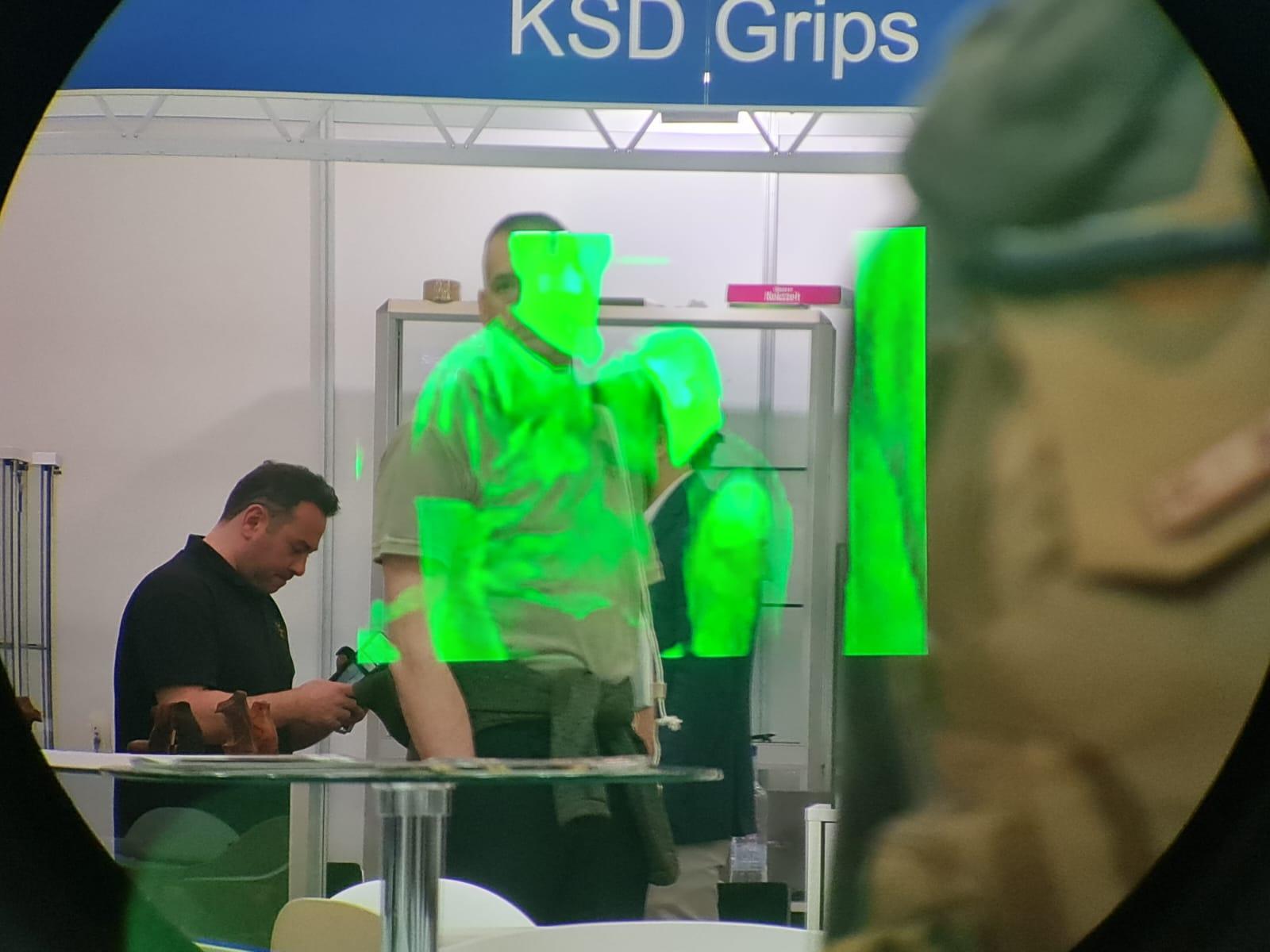

Za warstwę termowizyjną odpowiada czujnik VOx o rozdzielczości 256x192 pikseli w rozmiarze 12 μm. W połączeniu z obiektywem o średnicy 19 mm, przekłada się to na bazowe przybliżenie 2x i pole widzenia 9x6,7°. Czułość termiczna sensora określona jest jako ≤40 mK, a zasięg detekcji obiektu zbliżonego wielkością do sylwetki człowieka dochodzi do 980 metrów. Dla zapewnienia właściwego komfortu obserwacji, obraz wyświetlany jest z częstotliwością odświeżania na poziomie 50 Hz. W trybie pełnej termowizji, do wyboru użytkownika są trzy palety kolorystyczne: White hot, Black hot oraz Green hot. Istnieje również możliwość skorzystania z zoomu cyfrowego, aby podnieść całkowitą wartość powiększenia warstwy termicznej nawet do 8x.

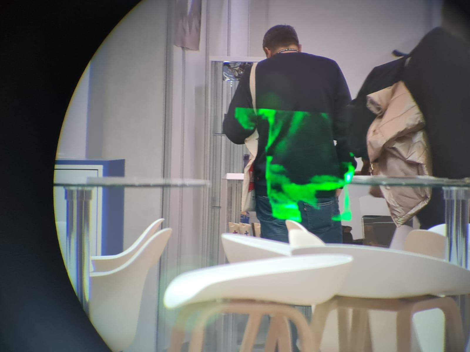

Klasyczny widok optycznego monokularu może w każdym momencie zostać sprzężony z obrazowaniem termicznym, by osiągnąć pełną fuzję. Tego typu obrazowanie wielospektralne pozwala na podświetlenie konturów obiektów o najwyższej emisyjności, równocześnie zachowując wszelkie zalety obserwacji otoczenia w świetle widzialnym.
Dual DP19/6x24WRG wykonany został ze stopu magnezu i waży zaledwie 460g. Zastosowany w urządzeniu ekran odpowiedzialny za wyświetlanie interfejsu oraz warstwy termicznej, to AMOLED o rozdzielczości 1920x1080 pikseli. Monokular wyposażony został również w rejestrator filmów i zdjęć mieszczący 16 GB danych. Za zasilanie odpowiada wbudowany akumulator o pojemności 3600 mAh, który pozwala nawet na 8 godzin ciągłej pracy w sprzyjających warunkach. Możliwe jest podpięcie zewnętrznego źródła zasilania 5V jak i ładowanie monokularu za pomocą zintegrowanego gniazda typu USB-C. Cały produkt chroniony jest przed działaniem pyłu i wody w wysokiej klasie IP67. Producent przewidział również wsparcie dla standardu Wi-Fi i dedykowanej aplikacji.

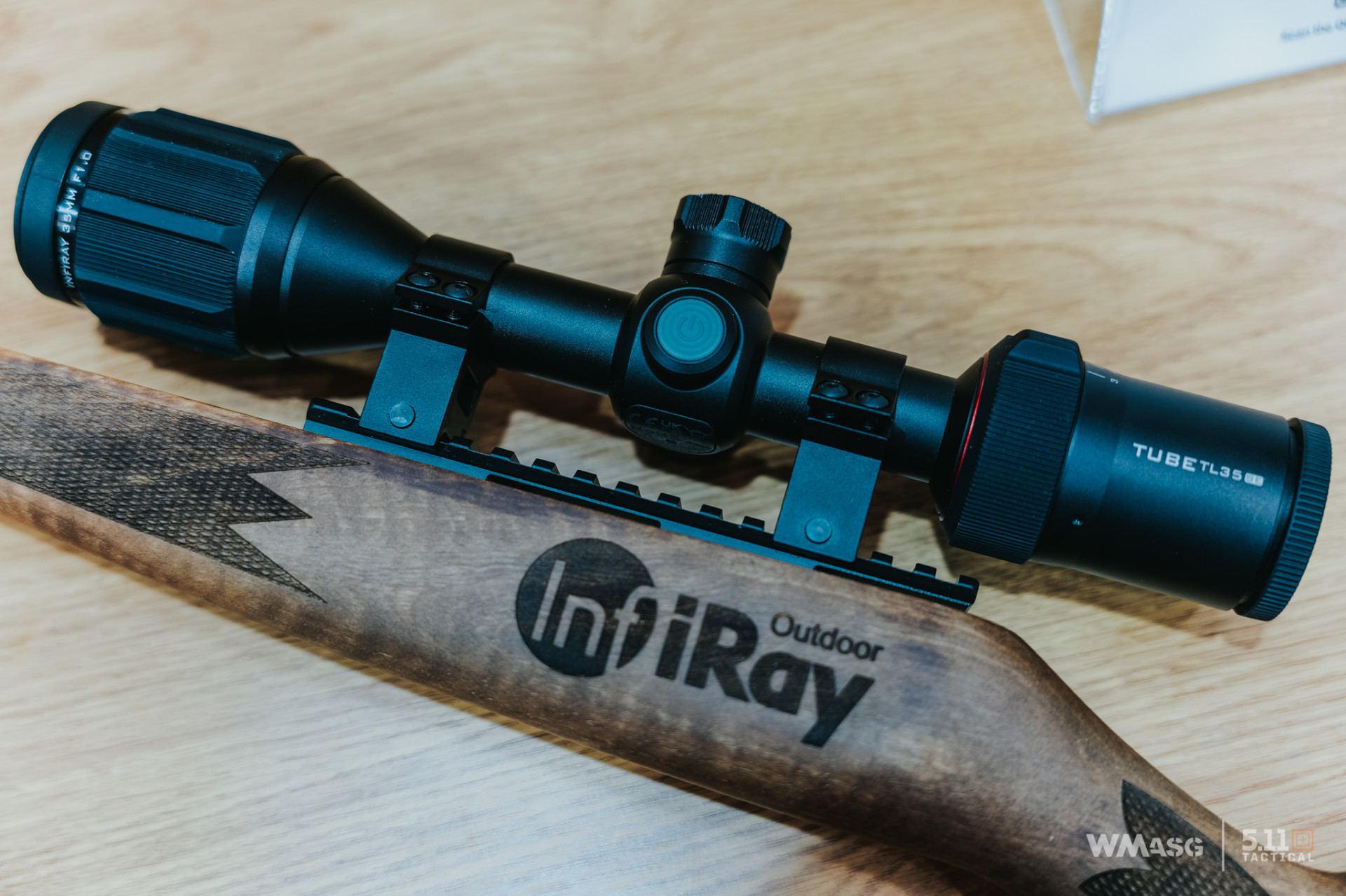

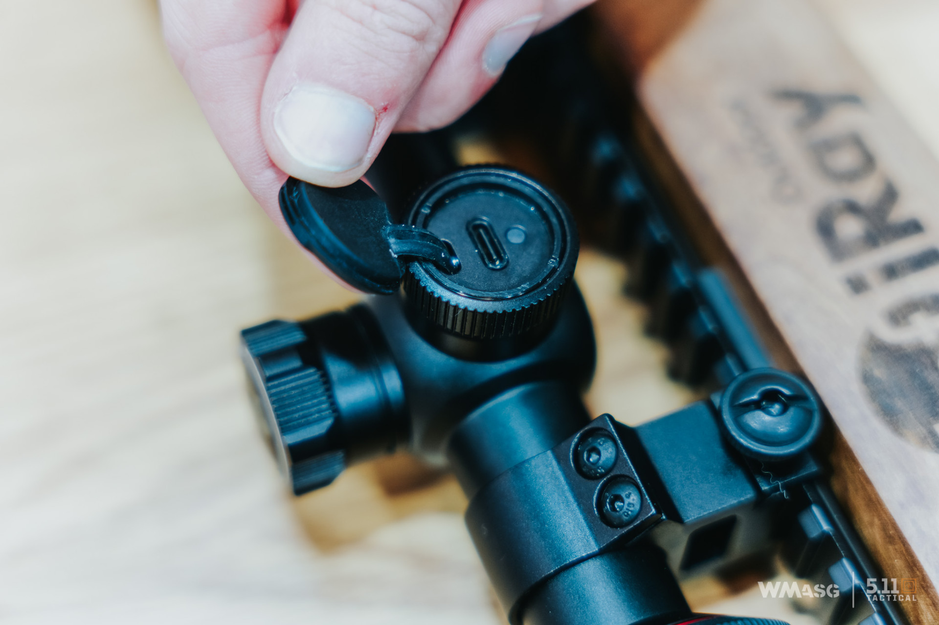

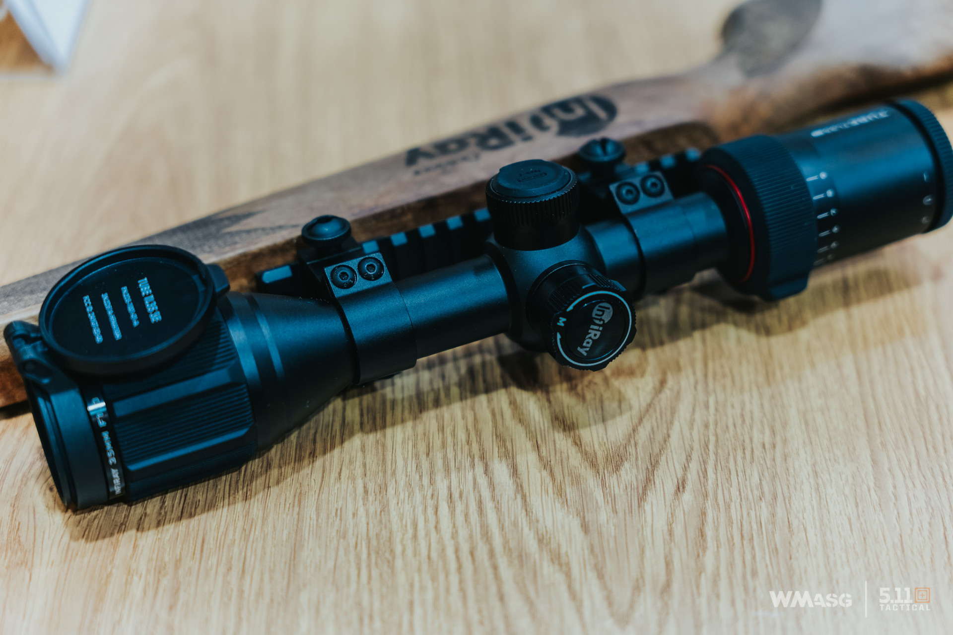

Seria lunet celowniczych Tube SE

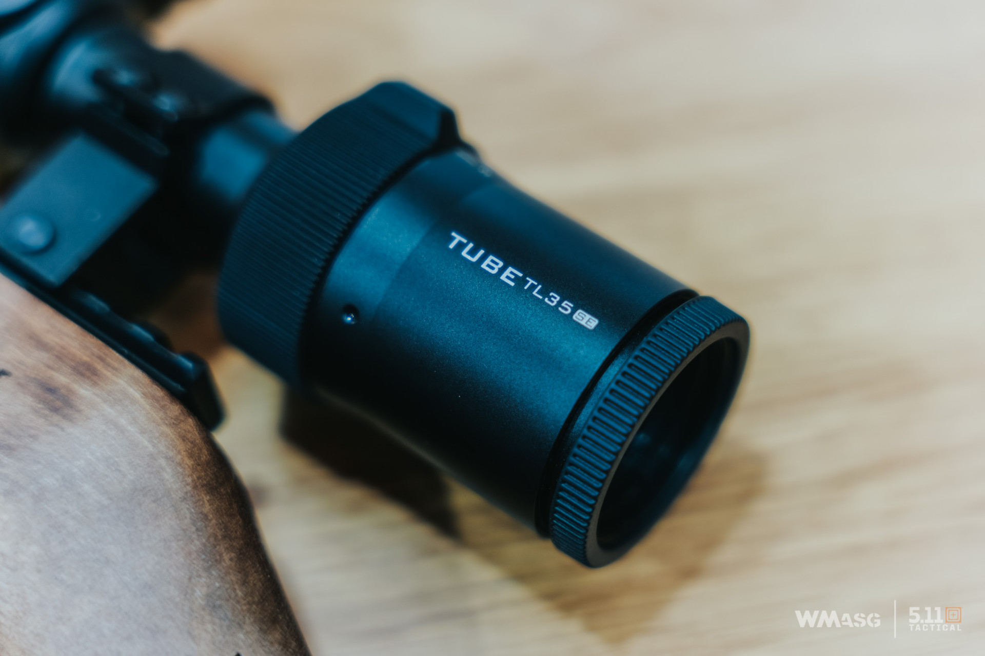

Termowizyjne lunety celownicze z linii Tube są dostępne na rynku już od dłuższej chwili, zdążyły się doczekać także swoich następców, oznaczonych jako v2. Tym razem InfiRay Outdoor zaprezentował modele Tube z serii SE. To lżejsze, krótsze i usprawnione wersje, bazujące na doświadczeniach zebranych przy produkcji wcześniejszych produktów Tube. Na chwilę obecną przewidziane są warianty TL25 SE oraz TL35 SE, różniące się wielkością obiektywu, a co za tym idzie: także przybliżeniem i polem widzenia.
Obecnie zapowiedziane modele Tube SE korzystają z sensora VOx o rozdzielczości 384x288 pikseli w rozmiarze 12 μm. Można zaobserwować nieścisłość w obrębie podanej czułości termicznej. NETD według instrukcji obsługi, to ≤40 mK, podczas gdy w broszurze zaakcentowano ≤25 mK. Obraz wyświetlany jest z częstotliwością odświeżania 50 Hz na ekranie OLED 0,43" o rozdzielczości 1536x1080 pikseli.
Tube TL25 SE wyposażony został w soczewkę o średnicy 25 mm, podczas gdy Tube TL35 SE - 35 mm. Pierwszy z wariantów dysponuje optycznym przybliżeniem 2x i możliwością jego cyfrowego powiększenia do maksymalnie 8x. Przy najmniejszym przybliżeniu przekłada się to na pole widzenia 10,5x7,4°. Dla odmiany, bazowa wartość dla modelu TL35 SE, to 3x (pole widzenia 7,5x5,3°) z możliwością jego cyfrowego zwiększenia aż do 9x.
Zmianie uległ sposób obsługi urządzenia: oprócz przycisków pojawił się również specjalny kontroler oraz klasyczne pokrętło odpowiedzialne za zmianę cyfrowego zoomu.
W stosunku do wcześniejszych wariantów, czas pracy modeli Tube SE wydłużony został do 11 godzin za sprawą wbudowanego zasilania typu 18650 o pojemności 3350 mAh. Współpraca z zewnętrznym dalmierzem laserowym możliwa jest za sprawą łączności Bluetooth, przewidziano także wsparcie dla Wi-Fi i dedykowanej aplikacji. Podobnie jak pozostałe świeże produkty InfiRay Outdoor, seria Tube SE zapewnia liczne dodatkowe funkcje (np. kompas), wyposażona została również w rejestrator zdjęć i filmów z dźwiękiem z wbudowaną pamięcią 32 GB.
Do zamontowania termowizora na broni służą dołączone do kompletu obejmy na szynę Picatinny. Dzięki tubusowi o standardowych wymiarach 1", jest on też kompatybilny z wieloma innymi montażami. Podczas kiedy wcześniejsze warianty Tube przekraczały wagę 900 gram, to seria Tube SE waży wyraźnie mniej: poniżej 720 gram. Luneta celownicza przystosowana jest do pracy z bronią o odrzucie nieprzekraczającym 6 000 J i spełnia wysokie wymagania odporności na pył i wodę: IP67.

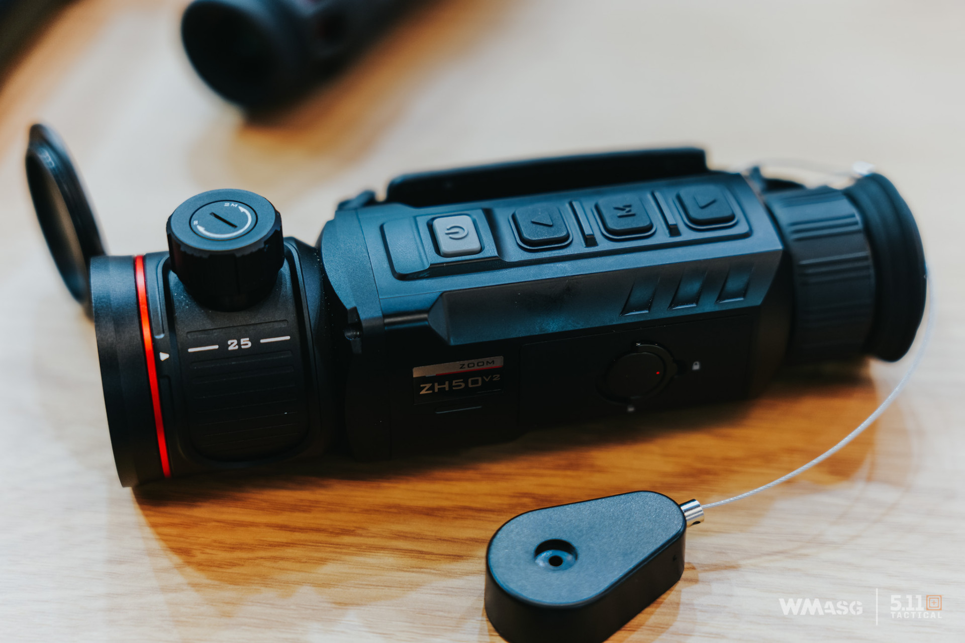

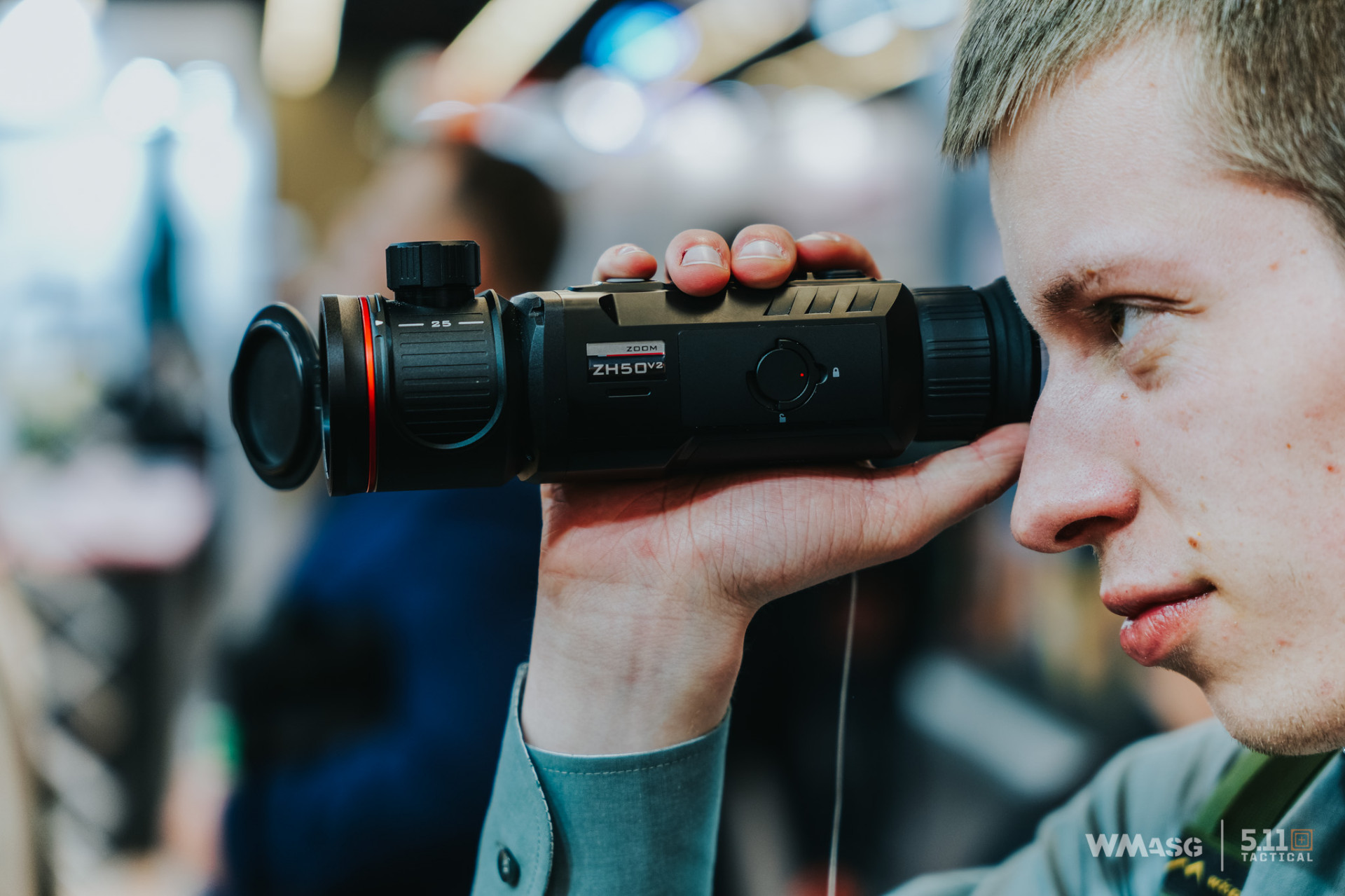

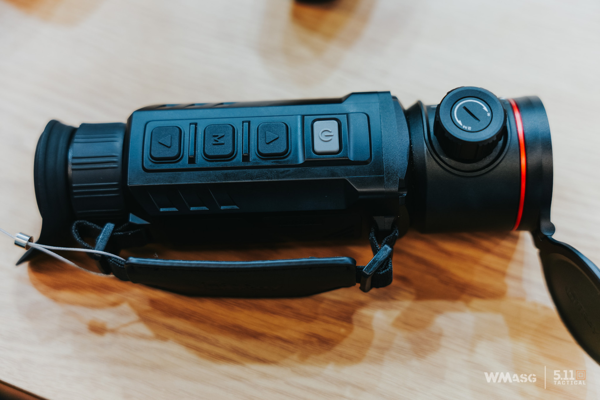

Monokular ze zmiennym przybliżeniem optycznym: ZOOM ZH50 V2
Ostatnią z zaprezentowanych nowości jest odświeżona wersja pionierskiego monokularu ZOOM ZH50, który umożliwiał dwustopniową zmianę bazowego przybliżenia optycznego, pozwalającego zachować natywną rozdzielczość sensora termicznego. Model oznaczony jako v2 cechuje się usprawnioną obsługą, ulepszonymi algorytmami przetwarzania obrazu, a także dłuższym czasem pracy.
Wszystkie pozostałe funkcje znane z pierwowzoru zostały zachowane. Dwustopniowa zmiana przybliżenia bazowego pozwala wybrać między 2x a 4x. Oba te poziomy mogą zostać nawet czterokrotnie zwiększone zoomem cyfrowym (do 8x i 16x).
Za jakość obrazowania odpowiada czujnik VOx o rozdzielczości 640x512 pikseli w rozmiarze 12 μm. Czułość termiczna NETD określona została na ≤25 mK, a obraz wyświetlany jest z częstotliwością odświeżania na poziomie 50 Hz na wyświetlaczu AMOLED z matrycą 1440x1080.
Na chwilę obecną nie ma na ten temat informacji, jednak można przypuszczać, że w podobny sposób odświeżone zostaną także pozostałe modele termowizorów z serii ZOOM, czyli ZL38 oraz ZH38.
