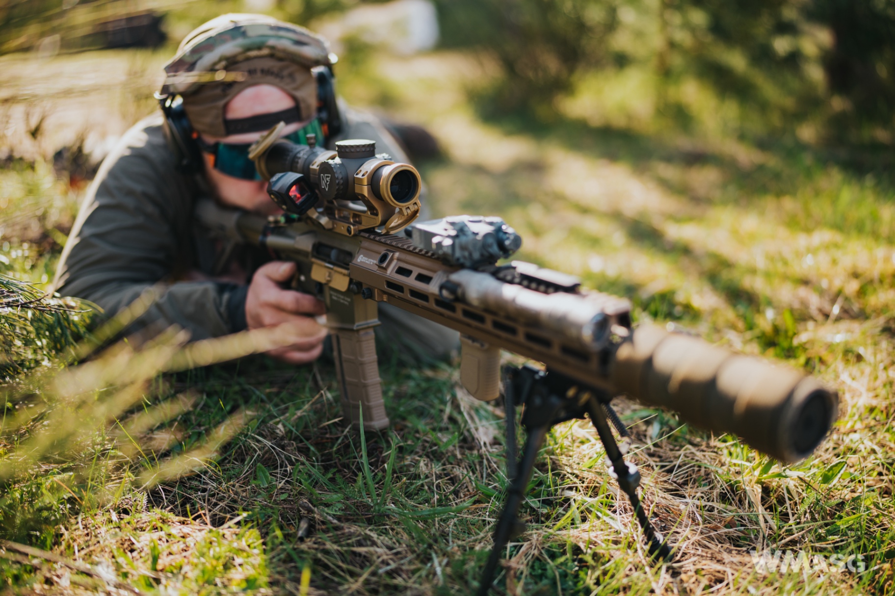

Lunety o małej mocy i zmiennym powiększeniu, czyli tzw. LPVO (Low Power Variable Optics) nie są niczym nowym i w myślistwie są znane od bardzo dawna. Są to lunety biegowe (tzw. biegówki) o bardzo szerokim kącie widzenia do dynamicznych polowań pędzonych i z podchodu, ale dotąd nie stanowiły dużego segmentu w optyce łowieckiej. Za pierwszą tego typu lunetę uważa się Zeiss Zielmulti z powiększeniem 1-4x z 1922 roku. W zastosowaniu bojowym (i sportowym) LPVO nie były jednak doceniane. Dopiero na przełomie lat 80. i 90. ubiegłego wieku pojawiło się rosnące zapotrzebowanie na nową optykę dla amerykańskich sił zbrojnych (zwłaszcza sił specjalnych), coraz częściej operujących w terenie zabudowanym. Na wyposażeniu wówczas były głównie celowniki typu „red dot” produkcji Aimpoint (lub holograficzne od Eotech), celowniki z lekkim powiększeniem Trijicon 4x32 ACOG lub lunety o dużej mocy. Amerykańskie operacje wojskowe w Grenadzie (1983), Panamie (1989) i słynna bitwa w Mogadiszu w Somalii w 1993 roku (znana szerzej za sprawą kultowego filmu Riddleya Scotta „Black Hawk Down” z 2001 roku) obnażyły braki w możliwości szybkiej identyfikacji i atakowania celów na zmiennym dystansie, w warunkach operowania naprzemiennie na otwartej przestrzeni i CQB (Close Quarters Battle). Kolimatory utrudniały walkę na dłuższym dystansie, a celowniki z powiększeniem utrudniały wejście w cel na krótkim dystansie. Zaczęto się rozglądać za rozwiązaniem mogącym połączyć funkcjonalność „kropki” z powiększeniem.
Wśród użytkowników biegówek, mimo ich "uniwersalności" dość często można zobaczyć otwarte przyrządy lub kolimator (tutaj Aimpoint ACRO C-1) na offsecie.

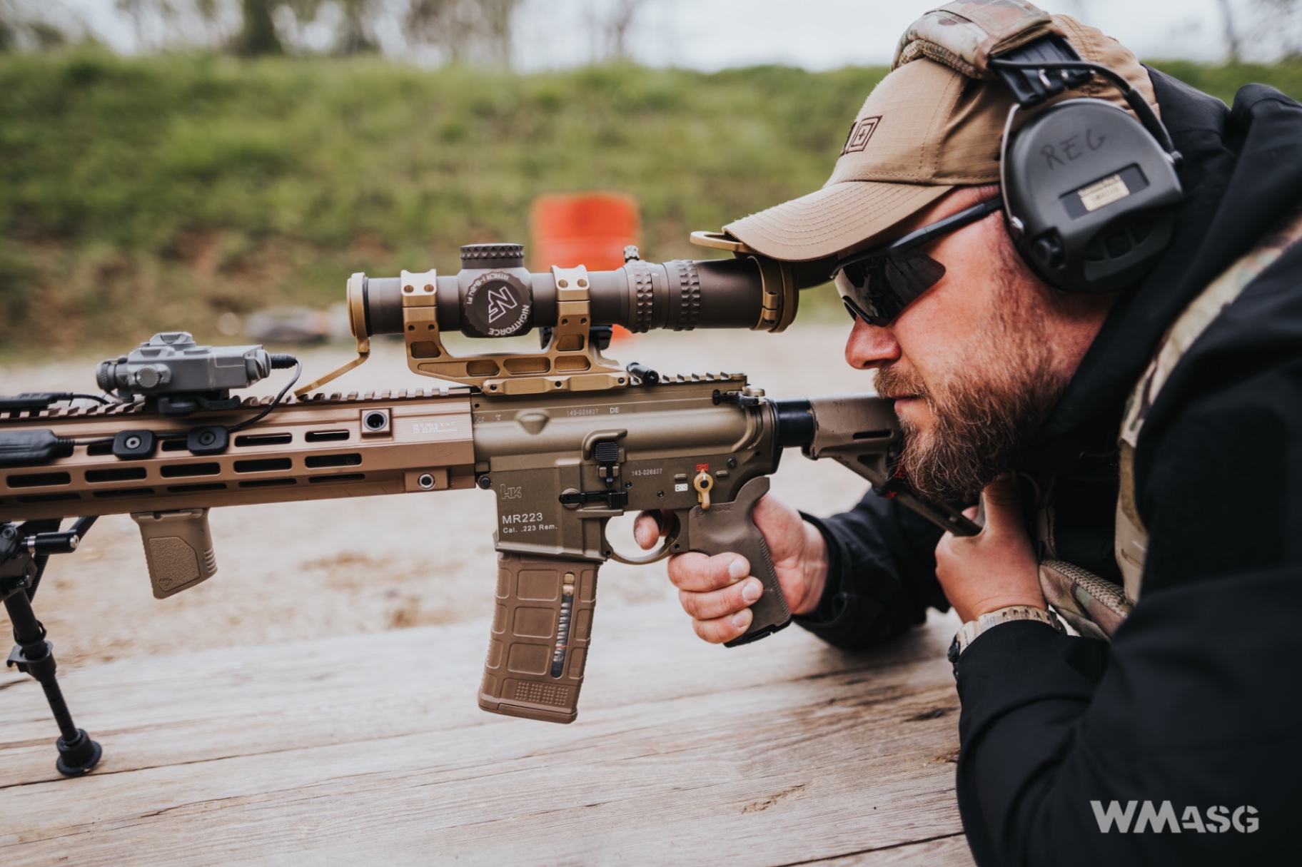

Luneta Nightforce ATACR 1-8x24mm F1 FC-DMx
Obok lunet Nightforce trudno przejść obojętnie. Robią mocne wrażenie od pierwszego kontaktu. Przy bliższym poznaniu wrażenie to tylko się potęguje. Nie inaczej było i jest w przypadku opisywanego tu ATACR-a, szczególnie w niedawno wprowadzonym na rynek cywilny kolorze Dark Earth (DE). Odcień w zależności od oświetlenia wręcz potrafi lekko wpadać w Ranger Green. Anodowana powłoka jest trwała i cieszy oko.
Luneta została wytoczona z bloku aluminium lotniczego 6061-T6 i waży 595 g. Tuba i obiektyw o średnicy 34 mm wpływają na wysoką jasność optyki, ale też zapewniają spory zakres regulacji krzyża. Nie bez znaczenia jest nieduża długość lunety, wynosząca 255,5 mm (długość montażowa 144 mm), co pozwala zaoszczędzić miejsce na szynie akcesoryjnej karabinków z rodziny AR-15, do których też została zaprojektowana. Aktualnie jest to najbardziej kompaktowa i najlżejsza luneta LPVO klasy premium. Różnica czasem duża nie jest, ale wciąż jest.
Dzięki zastosowaniu szkła ED (Extra-Low-Dispersion Glass, czyli szkło o bardzo niskiej dyspersji) z wielowarstwową powłoką w soczewkach o średnicy 24 mm, ATACR zapewnia bardzo wysoką transmisję światła, znakomitą ostrość i kontrast obrazu w bardzo różnych, w tym w słabych warunkach oświetlenia. W trakcie przygotowywania tego artykułu poprosiłem kilka osób o opinię i każda z nich od razu zwróciła uwagę właśnie na wyrazistość obrazu.
Pole widzenia ATACR’a na 100 metrach przy powiększeniu 1x to 32 m, a przy maksymalnym powiększeniu 8x zobaczymy prawie 4,5 m, co jest ponadprzeciętnym wynikiem dla lunet z tej półki. Przy powiększeniu jednokrotnym, gdy się przyjrzeć występuje delikatny efekt rybiego oka, ale dopóki ktoś mi na to nie zwrócił uwagi, w trakcie użytkowania nawet tego nie zauważyłem.
W przeciwieństwie do pozostałych lunet z rodziny Nightforce ATACR o nieco większej mocy paralaksa nie jest regulowana, co jednak jest powszechnym zjawiskiem przy biegówkach. Tutaj paralaksa ustawiona została na stałe na 125 m (w konkurencyjnych modelach zakres ten wacha się od 90 m do 150 m). Z racji na przeznaczenie linii ATACR do dynamicznego strzelania bojowego i sportowego (nie tarczowego), należy założyć, że kalibracja na taki dystans została uznana za optymalną.

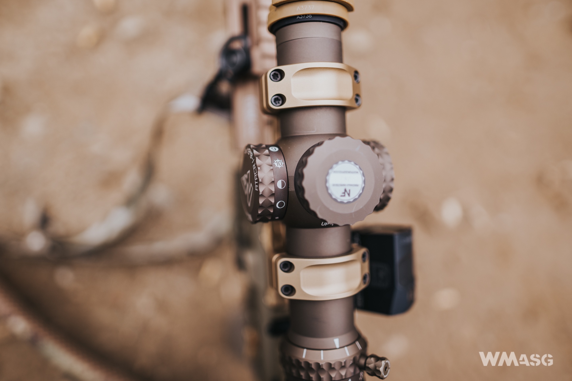

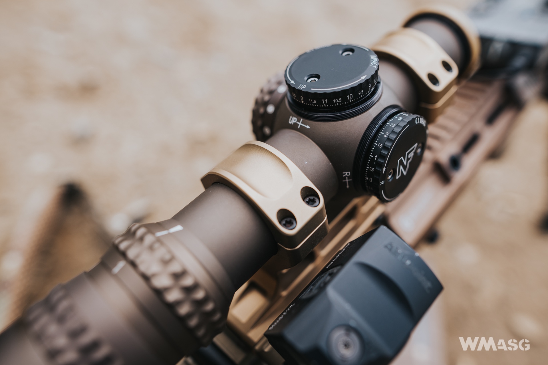

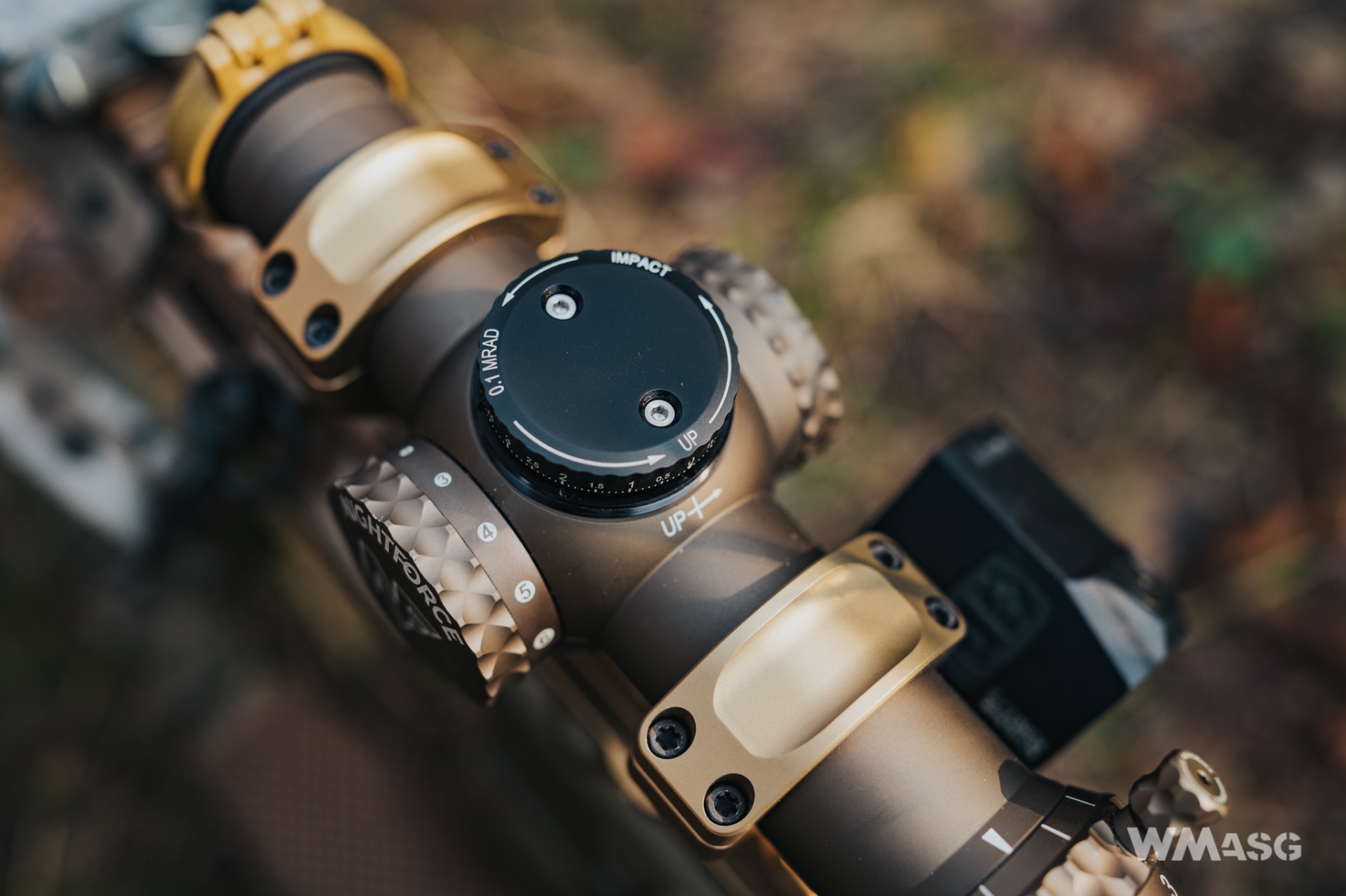

Bębny — zerowanie lunety
Uwagę zwracają charakterystyczne dla marki „zębate” bębny. Do korekty elewacji służy górny, a do poprawki na wiatr i derywację bęben z prawej strony. Po odkręceniu „zębatych” pokrywek z charakterystycznym logo NF pojawia się właściwy bęben o bardzo niskim profilu. W obu przypadkach mamy dostępną regulację z klikiem co 0,1 MRAD z czytelną podziałką opisaną co 0,5 MRAD. Pełny obrót to 12 MRAD. W obie strony mamy możliwość regulacji krzyża do 30 MRAD. W lunecie tej klasy normą jest powtarzalność pracy bębna, ale ponieważ nie w każdej lunecie więc wypada wspomnieć, że za każdym razem cofając ustawienie, wracamy faktycznie do pierwotnego punktu trafienia.
Po wyzerowaniu lunety, aby ustawić „zero” należy poluzować dwie śrubki na dołączany do zestawu klucz imbusowy 5/64” (2 mm), przekręcić bęben i „zatwierdzić” ponownie dokręcając śrubki. Warto zwrócić uwagę na ich równomierne dokręcenie oraz że im większy docisk, tym więcej siły będzie trzeba przyłożyć do naniesienia korekty na bębnie, ale daje to też możliwość zabezpieczenia przed niepożądaną zmianą nastaw odsłoniętego bębna. W zestawie bowiem otrzymujemy także pierścienie do zabezpieczenia gwintu przed zabrudzeniem, gdy chcemy użytkować lunety bez dekli na bębnach. W odróżnieniu od lunet o wyższej mocy z linii ATACR brak jest funkcji Zero-Stop.

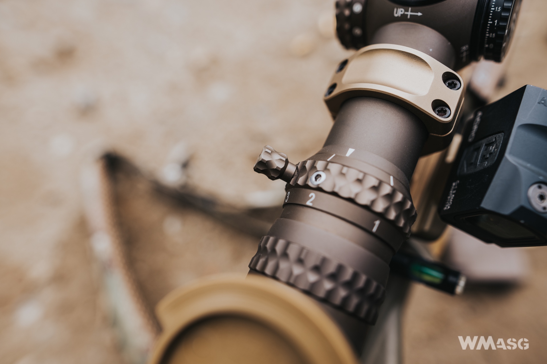

Okular

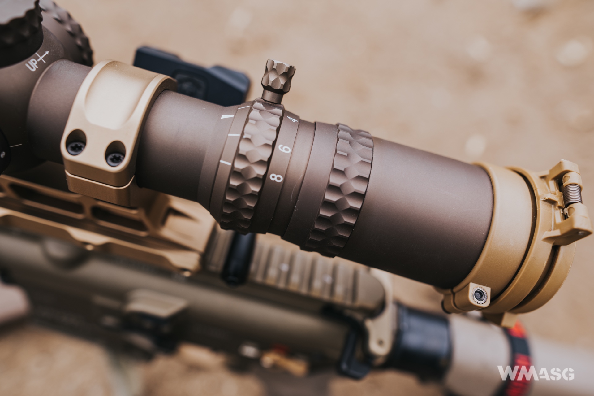

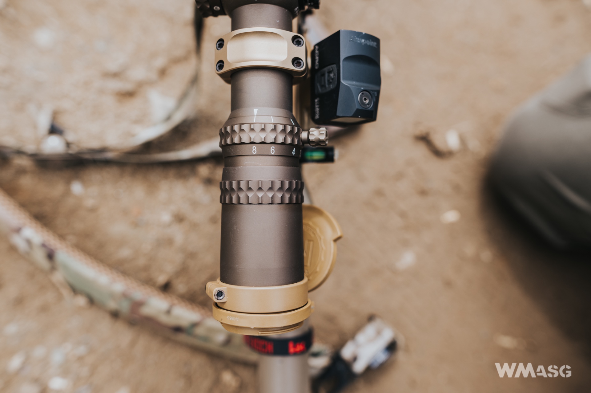

Duży okular o średnicy 46 mm ma zapewniać łatwość szybkiego wejścia w cel, co w połączeniu z Power Zoom Ring i Power Throw Lever, czyli pierścieniem z „wajchą” (zależnie od preferencji można ją odkręcić) odpowiedzialnym za powiększenie, sprawdzi się zarówno na dłuższym i krótkim dystansie, dając możliwość szybkiej zmiany powiększenia. Docisk pierścienia regulujemy przez dokręcenie lub poluzowanie śrubki imbusowej 5/64” (2 mm). Fabryczne ustawienie jest najlżejsze, co nie oznacza, że do zmiany powiększenia nie trzeba przyłożyć siły. Mimo tego pierścień chodzi płynnie i w razie potrzeby zmianę można dokonać bardzo szybko. Użytkowa odległość od oka wynosi 95 mm, co plasuje tą lunetę w czołówce w swojej grupie. Rzeczywiście ATACR wybacza tu wiele i składa się do niego wygodnie i szybko, bez tracenia czasu na szukanie „światła”. W mojej subiektywnej ocenie odbywa się to najwygodniej spośród modeli dostępnych na polskim rynku.
Dla osób z wadą wzroku producent oczywiście przewidział regulację dioptrii. Aby dostosować lunetę do swojego wzroku, należy odkręcić pierścień blokujący i tak poluzowany okular, obracając nim znaleźć optymalne ustawienie. Testując ten element zorientowałem się, że nie potrafię wrócić do ustawienia fabrycznego. Przydałby się tu znacznik. Niemniej to ustawia się tylko raz i tylko gdy zachodzi potrzeba

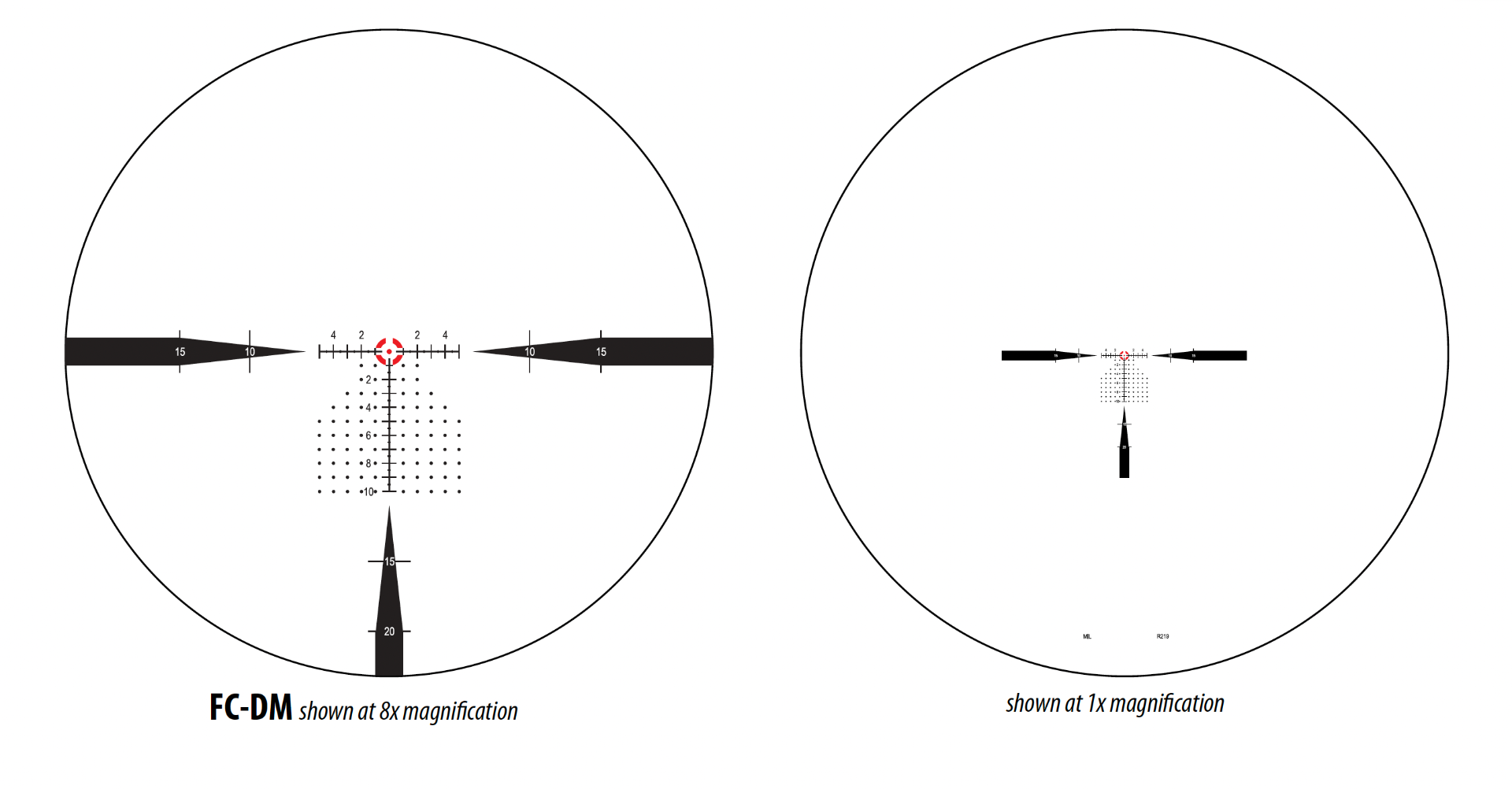

Wszystkie lunety serii ATACR to lunety z krzyżem w pierwszym planie czyli FFP. Siatka zastosowana w tym modelu nosi nazwę FC-DMx i jest pochodną balistycznej siatki Horus. Daje ona pełną możliwość wzięcia poprawki na zmienne warunki atmosferyczne i balistyczne. Na podstawie informacji zebranych od żołnierzy zdecydowano się na siatkę w mili radianach, jako bardziej intuicyjną, uniwersalną dla różnych kalibrów i szybszą w przeliczaniu wymaganej poprawki.
Schemat krzyża z instrukcji obsługi Nightforce ATACR – 1-8x24mm F1
Sama siatka jest bardzo wyraźna i czytelna. Przy pełnym powiększeniu umożliwia precyzyjną korektę strzału do 10 MRAD na wysokość i 5 MRAD wiatru/derywacji. Dodatkowe oznaczenia na „iglicach” pozwalają wziąć orientacyjnie dodatkową poprawkę do 20 MRAD w pionie i 15 MRAD w poziomie. Podświetlone jest tylko centralne pole krzyża, które obejmuje 2 MRAD, czyli na 100 m niecałe 2 cm. Z początku postrzegałem to za wadę, ale zdałem sobie sprawę, że podświetlenie całej siatki tylko by niepotrzebnie rozpraszało strzelca.
Przy powiększeniu 1x balistyczna siatka jest praktycznie niewidoczna, do dyspozycji mamy w zasadzie trzy "iglice" (prawo, lewo i dół) i centralny, podświetlany „punkt”, na który składają się cztery łuki (niepełne ćwierć okręgi). W praktyce znak jest bardzo intuicyjny, „szybki” i przyjemny w celowaniu. Przy powiększeniu również całość pozwala się wygodnie skupić na celu. Linie siatki mają bowiem grubość 0,06 MRAD, dzięki czemu są wystarczająco wyraźne, a jednocześnie nie przesłaniają celu.

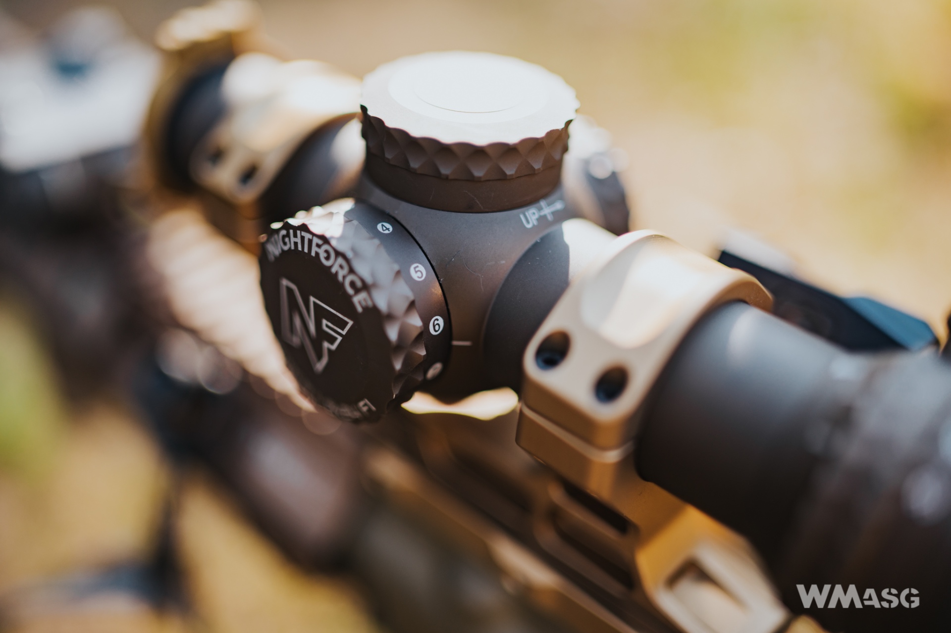

Z lewej strony, symetrycznie do bębna z prawej strony, ulokowane zostało pokrętło nastaw podświetlenia części krzyża celowniczego. Do wyboru mamy 10 poziomów świecenia dziennego i dwa przeznaczone do współpracy z noktowizorem, przy czym nie jest to podczerwień, a po prostu bardzo słaba iluminacja centralnego znaku. Podświetlenie dzienne jest czytelne w każdych warunkach, także w mocnym słońcu.
Pokrętło chodzi płynnie z wyraźnym i przyjemnym kliknięciem na każdej kolejnej pozycji. Każda pośrednia pozycja podświetlenie wyłącza. Luneta nie posiada funkcji auto-off więc należy o tym pamiętać. Za zasilanie odpowiedzialna jest bateria CR2032, co według producenta zapewnia 29 godzin pracy na maksymalnej mocy podświetlenia i do 140 godzin przy niższym zużyciu prądu z baterii.
Zdziwił mnie brak obecnego w innych modelach serii ATACR wyboru koloru podświetlenia krzyża (czerwony lub zielony). Do dyspozycji tutaj mamy kolor czerwony, co samo w sobie złe nie jest, ale możliwość wyboru jest w każdej innej lunecie tej linii...

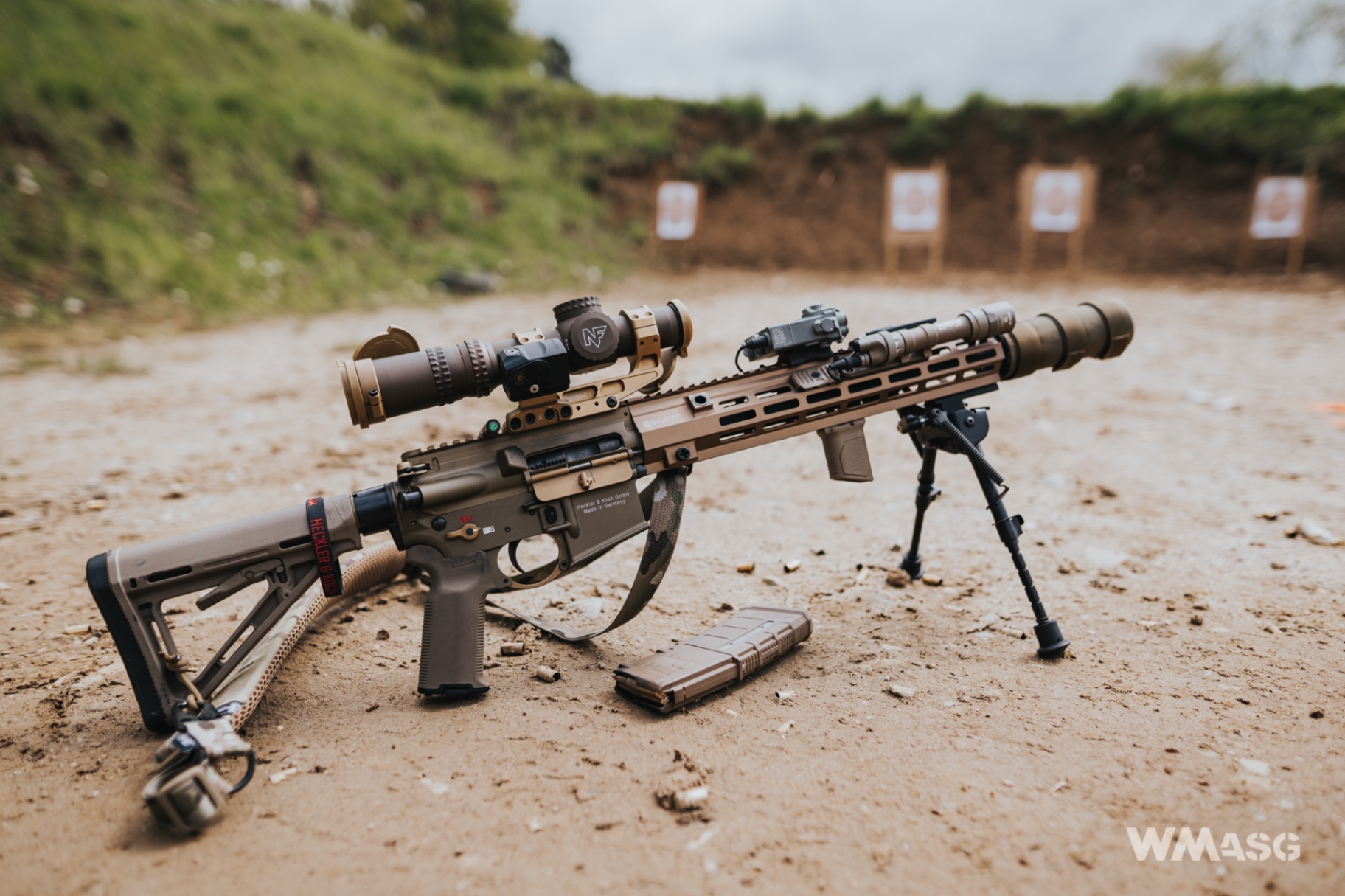

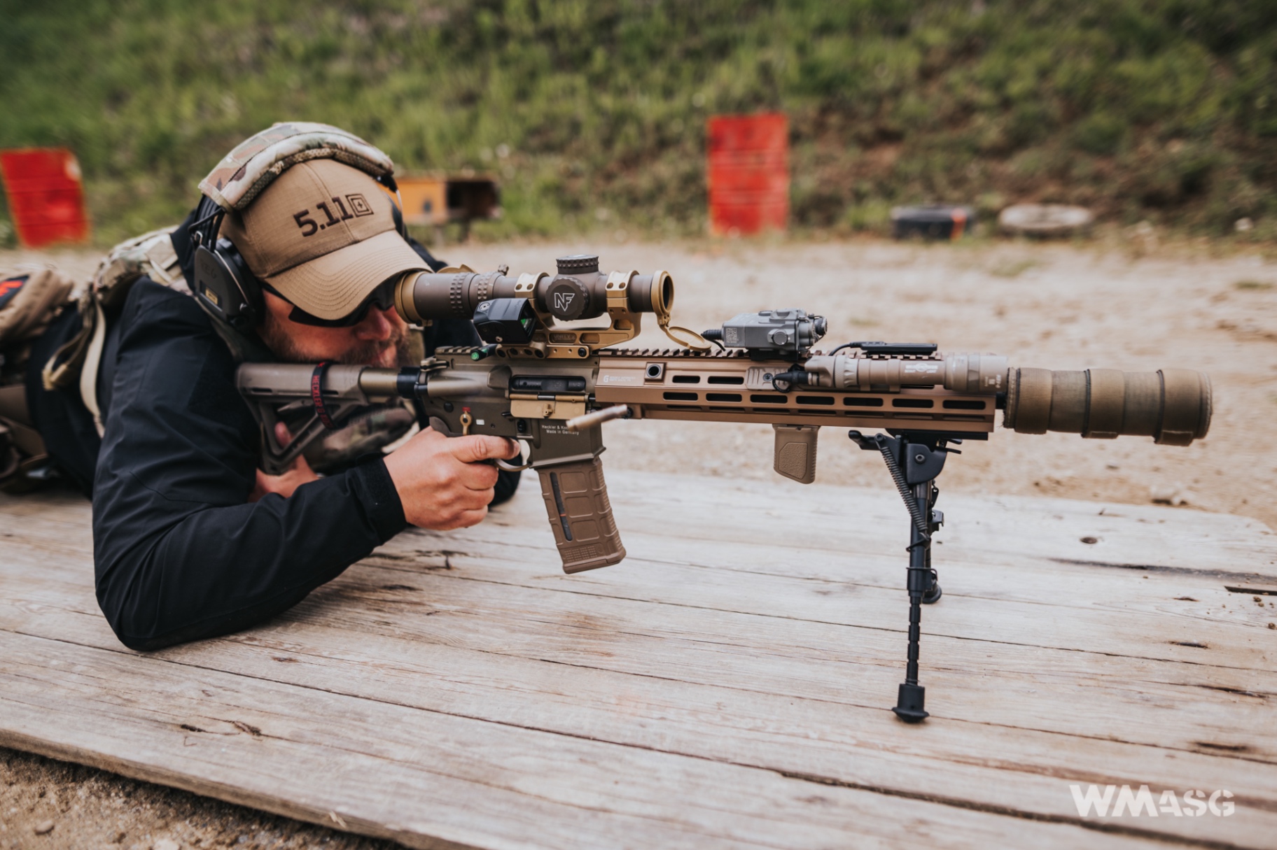

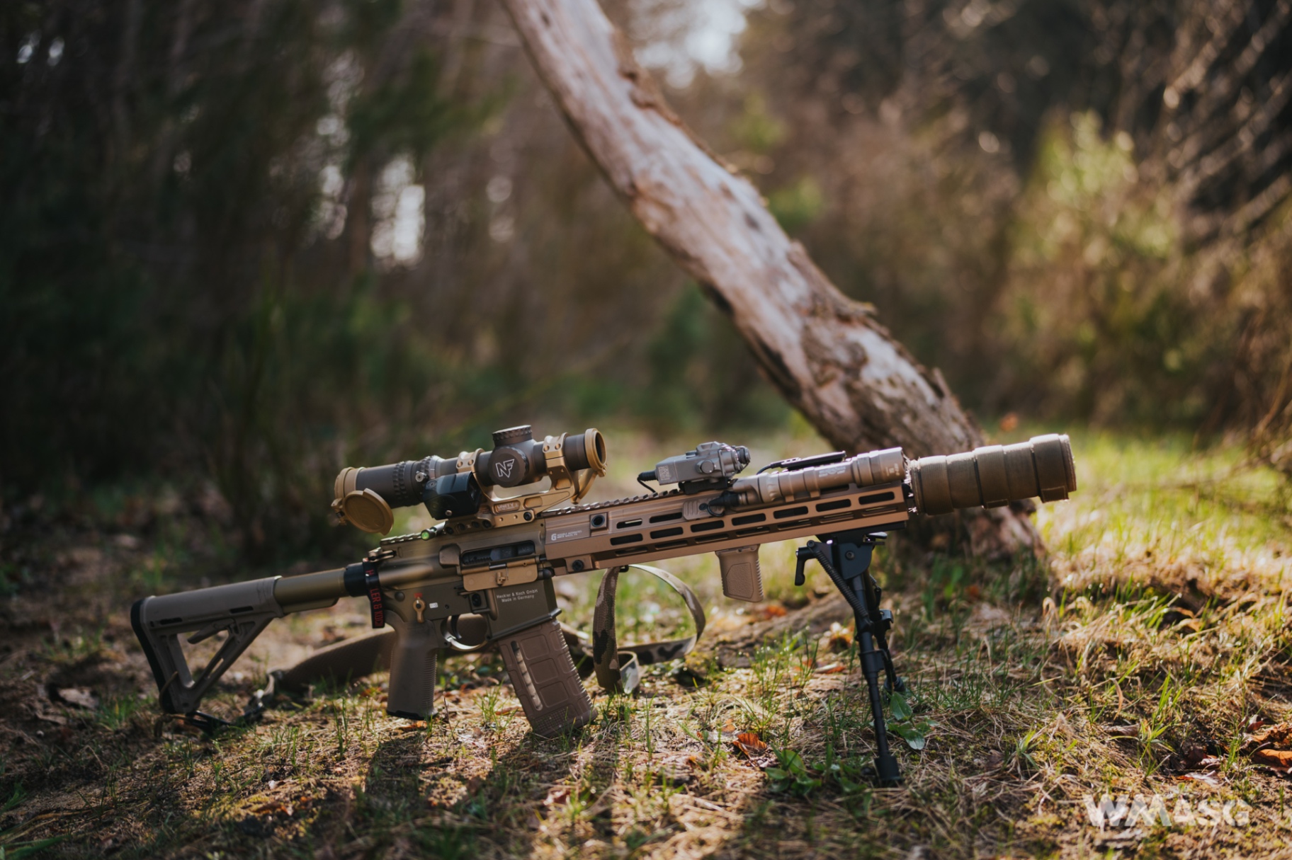

Karabinek składałem idąc „kluczem taktycznym” (taka zajawka, nic nie poradzę) wobec czego wybór optyki był dość ograniczony i przeważnie na wysokiej półce. Chciałem jednocześnie mieć karabinek możliwie uniwersalny, pozwalający strzelać dynamicznie i nieco dalej. Moje HK MR223 z lufą 14,5’’ teoretycznie powinno pozwolić mi na bezproblemowe trafienie średniej wielkości gonga do 500-600 m. Ostatecznie uznałem, że luneta LPVO da więcej możliwości i frajdy niż „kropka” z powiększalnikiem, gdy będę chciał postrzelać precyzyjniej i tak zrobił mi się niechcący „projekt” RECCE. Luneta pozostanie też funkcjonalna, gdy padnie bateria.
Decydując się na biegówkę w tym budżecie, chciałem mieć pewność, że „za te pieniądze” nie będę musiał na nią chuchać, ani przesadnie uważać. Dodatkowo z racji na ogólną masę cywilnych „hakasiek”, szukałem lunety możliwie najbardziej kompaktowej i najlżejszej. Taką w moim zestawieniu (było w nim 6 konkurencyjnych lunet) okazał się być opisywany tu Nightforce ATACR 1-8x24 F1. Ostateczna decyzja zapadła jednak po tym, jak rok temu do Polski miały trafić lunety w nowym kolorze Dark Earth, zarezerwowanym dotąd dla MIL-SPEC. Estetyka ATACR-a też nie była bez znaczenia, bo moje HK jest w kolorze RAL8000. W ten sposób stałem się posiadaczem jednego z pierwszych egzemplarzy, który trafił do dystrybucji w Polsce (podziękowania dla przedstawiciela Nightforce w Polsce — firmy Hubertus Pro Hunting).
Najważniejsze jest jednak to co przez tą lunetę widać. Spośród oglądanych przeze mnie lunet biegowych najbardziej do mnie przemówił obraz widziany przez właśnie ATACR-a. Ostrość, wyrazistość i kontrast obrazu sprawiają, że obserwuje i strzela się z największą przyjemnością (szczególne wrażenie robi pod wieczór). Krzyż jest czytelny, jednocześnie grubość linii nie przeszkadza, a boczne „iglice” w połączeniu ze środkiem krzyża sprzyjają intuicyjnemu wchodzeniu w cel. To czego mi trochę brakuje, to jednego lub dwóch dodatkowych punktów widocznych przy pośrednim powiększeniu 3-4x, ułatwiających ewentualną poprawkę na niepełnym przybliżeniu.

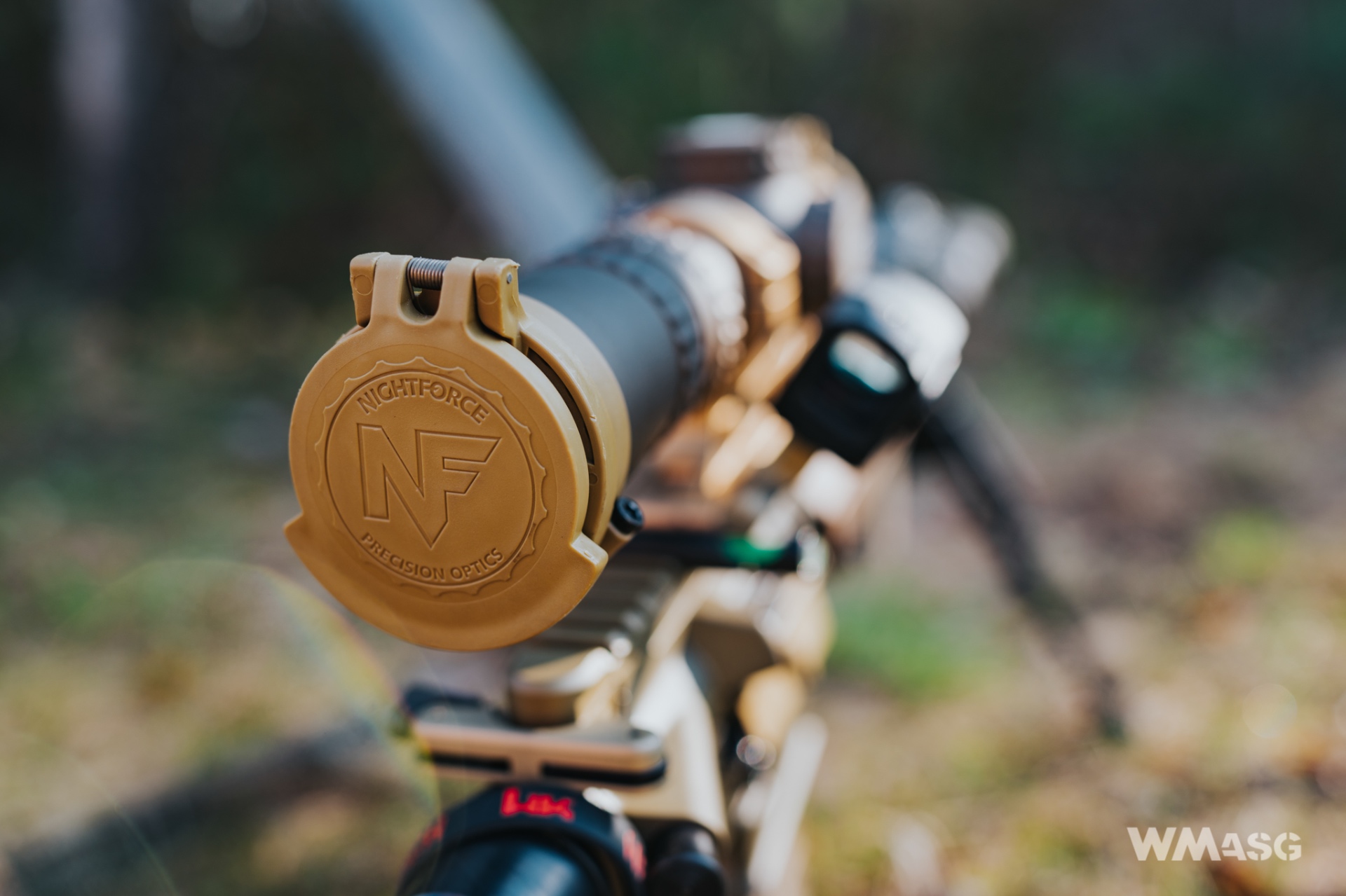

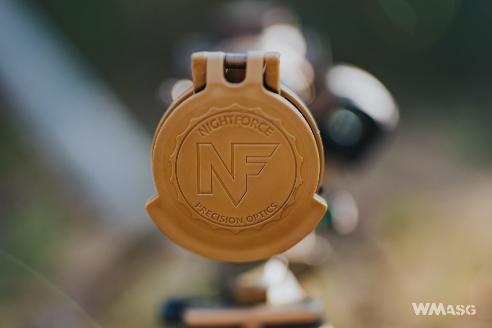

W zestawie: osłony soczewek typu flip, PTL (Power Throw Lever), klucz imbusowy, instrukcja, szmateczka do czyszczenia soczewek, bogaty komplet naklejek.
