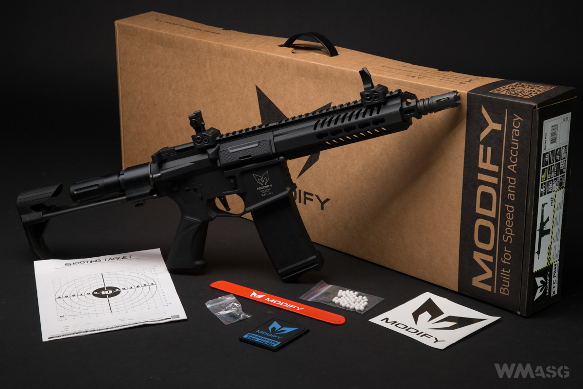

Rodzina karabinków XTC (eXtreme Tactical Carbine) produkcji Modify powiększyła się właśnie o trzecią replikę – karabinek XTC PDW. Poszczególne modele różnią się przede wszystkim długością lufy i łoża. XTC PDW posiada ponadto charakterystyczną kolbę wzorowaną na kolbie PDW do HK416C z przedłużoną stopką.
W zestawie:
– magazynek na 190 kulek,
– dodatkowe ramię dociskowe komory HopUp,
– instrukcja w języku angielskim,
– mała paczka kulek,
– kluczyk do regulacji muszki.
– Ponadto naklejka, plakietka na rzep, bransoletka i papierowe tarcze.
Wymiary karabinka:
– waga 2,9 kg,
– długość 590-675 mm,
– długość lufy 205 mm,
– średnica lufy 6,1 mm.
Deklarowana przez producenta prędkość wylotowa 270 fps (+/- 10).

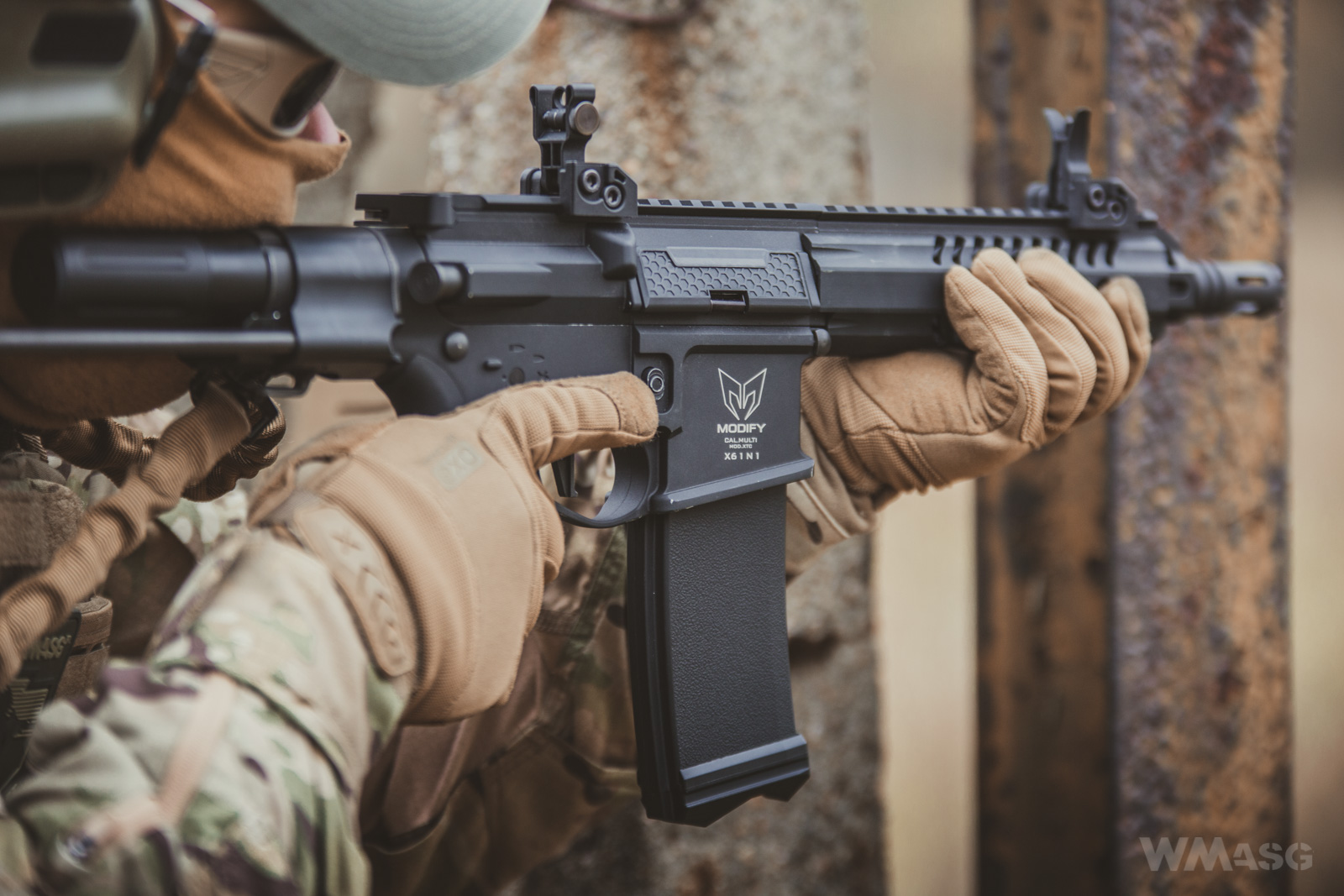

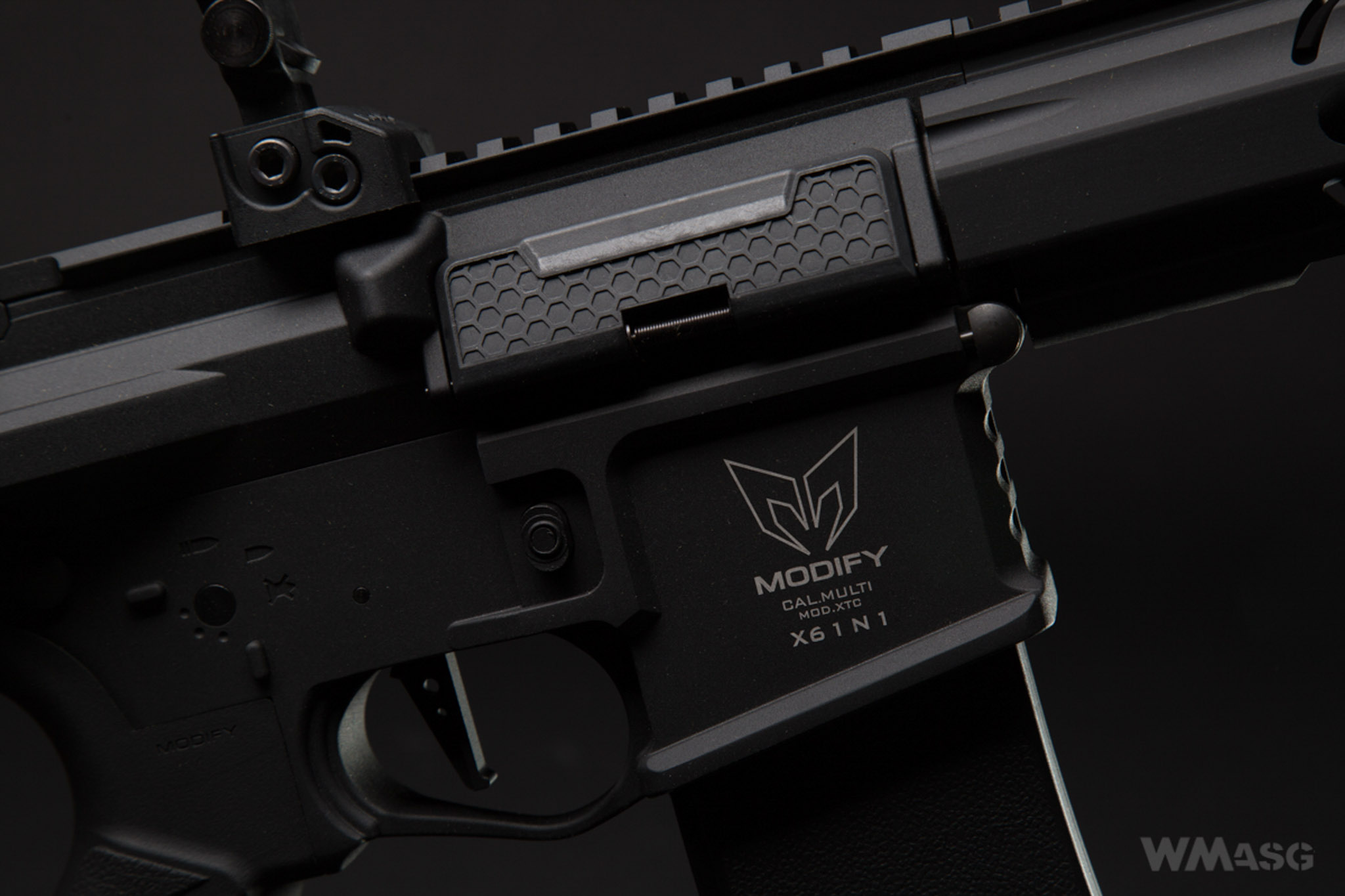

Po wzięciu do ręki, replika robi doskonałe wrażenie. Nie ma najmniejszych luzów, pewnie leży w dłoniach i jest bardzo poręczna. Większość elementów pokryta jest czarną matową farbą o drobnoziarnistej fakturze. Niestety w praktyce powłoka okazuje się mało odporna na uszkodzenia mechaniczne. Pierwsze przetarcia na krawędziach pojawiają się bardzo szybko.
Według informacji od producenta, podstawowym materiałem konstrukcyjnym jest aluminium. Z niego wykonany jest korpus, łoże w systemie Keymod, lufa zewnętrzna, niektóre elementy kolby oraz manipulatory. Stalowy jest spust, tłumik płomienia oraz prowadnice kolby. W materiałach informacyjnych korpus określany jest jako „billet style”, czyli w stylu frezowanych z kawałka walcowanego aluminium. Kluczowym jest chyba słowo „style” – nigdzie nie znalazłem informacji o frezowaniu korpusu repliki.

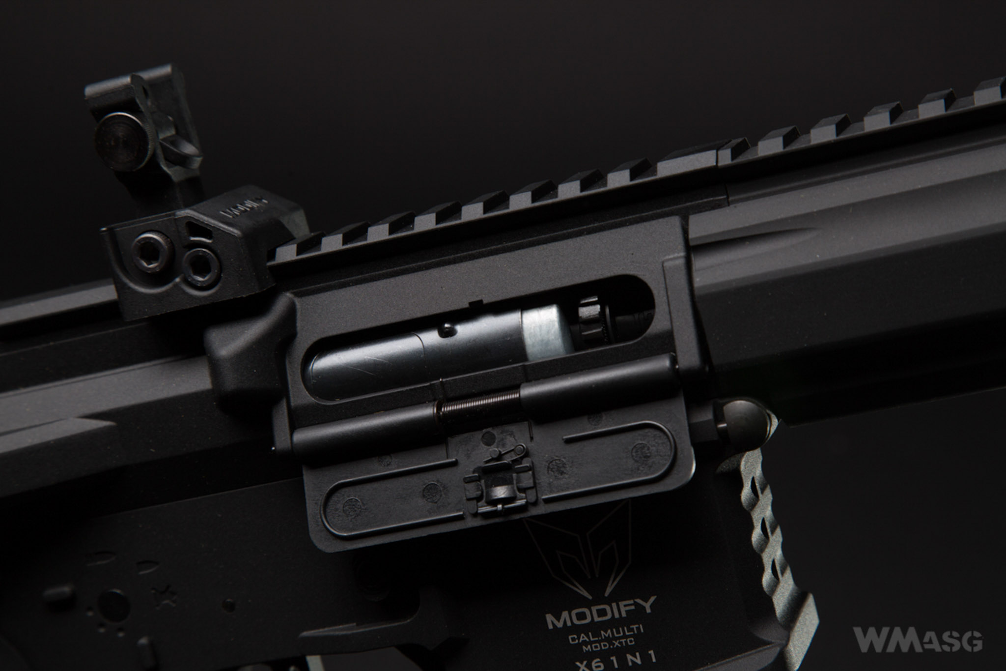

Ciekawa jest otwierana dźwignią przeładowania klapka okna wyrzutnika. Jest wykonana z polimeru i posiada fakturę plastra miodu. Po otwarciu klapki na czas regulacji komory Hop-Up można zablokować atrapę zamka w tylnym położeniu.

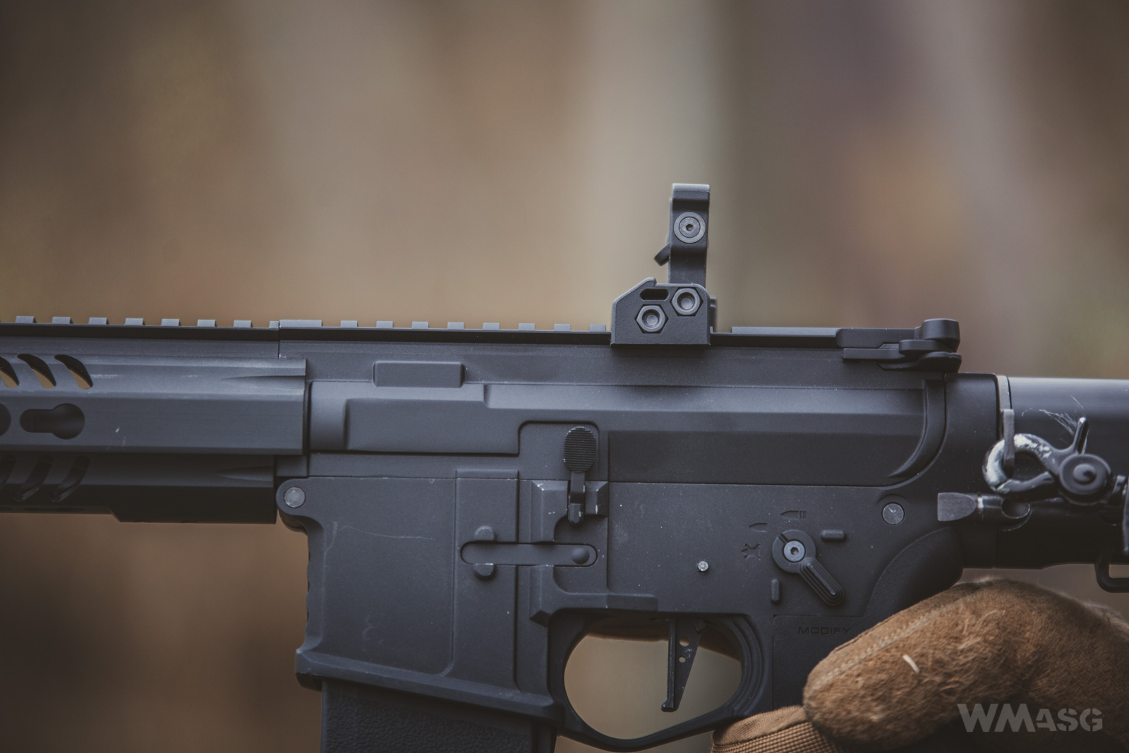

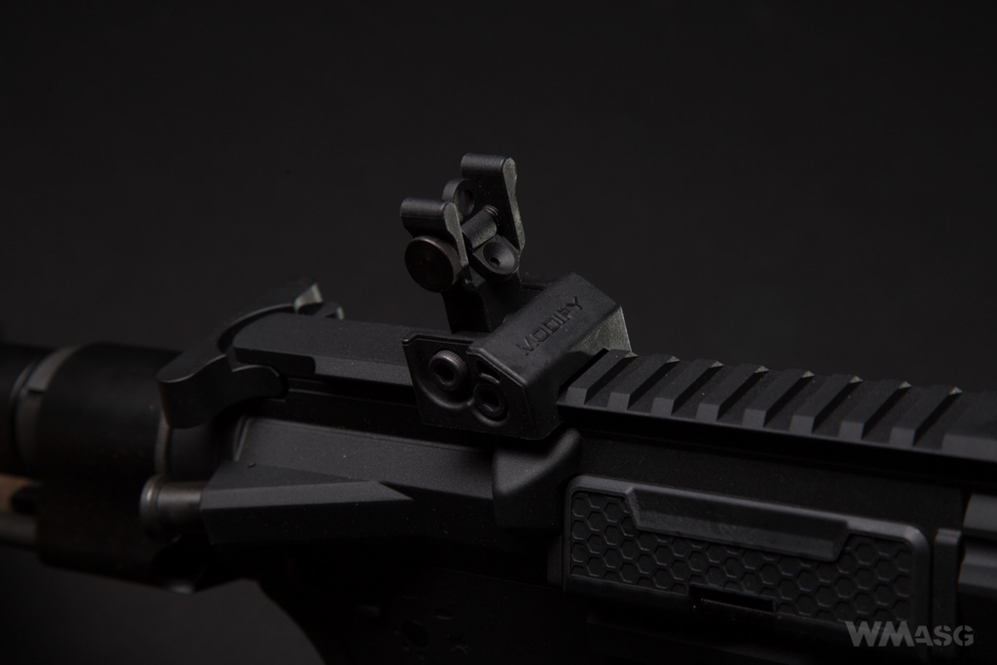

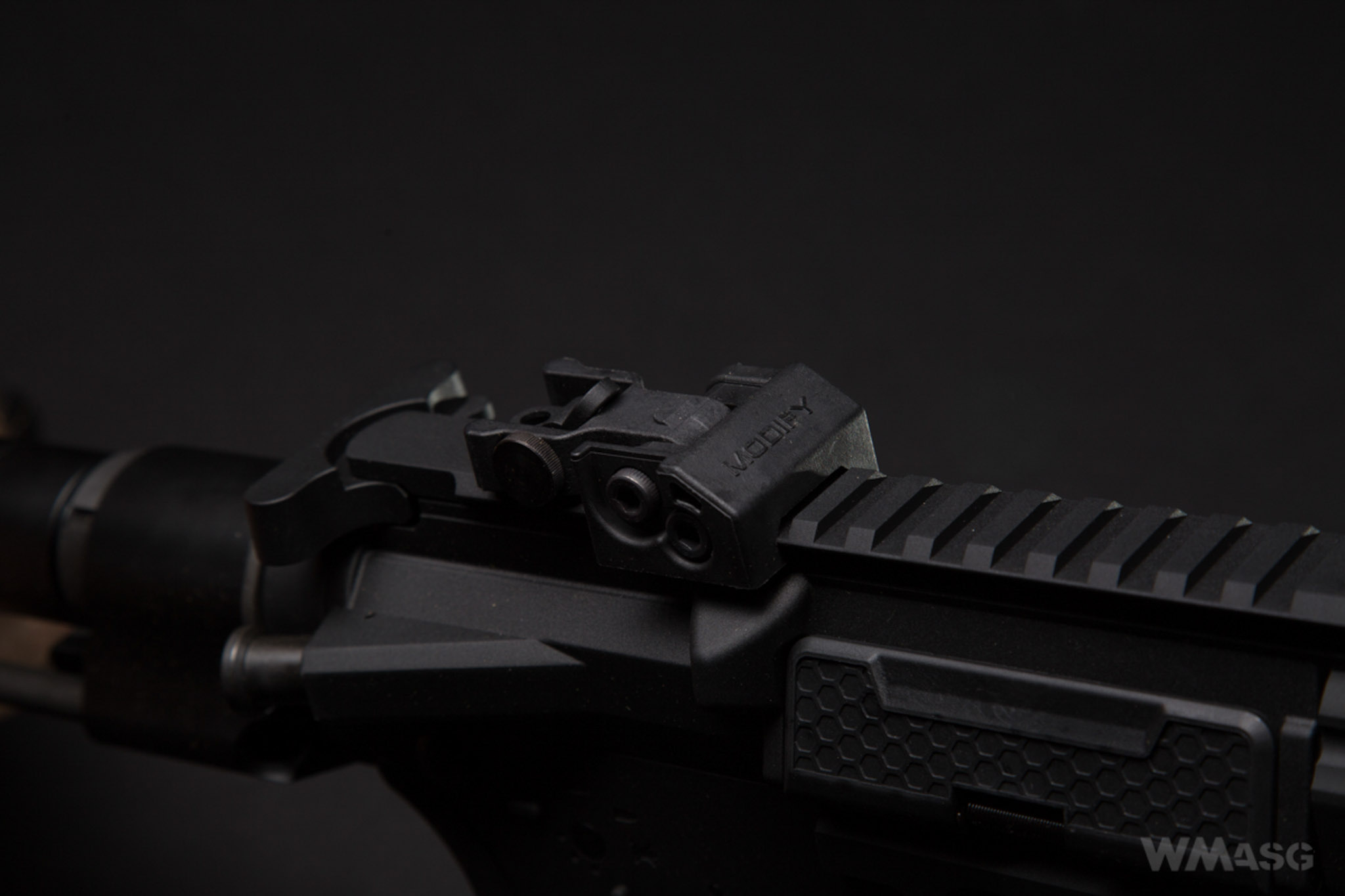

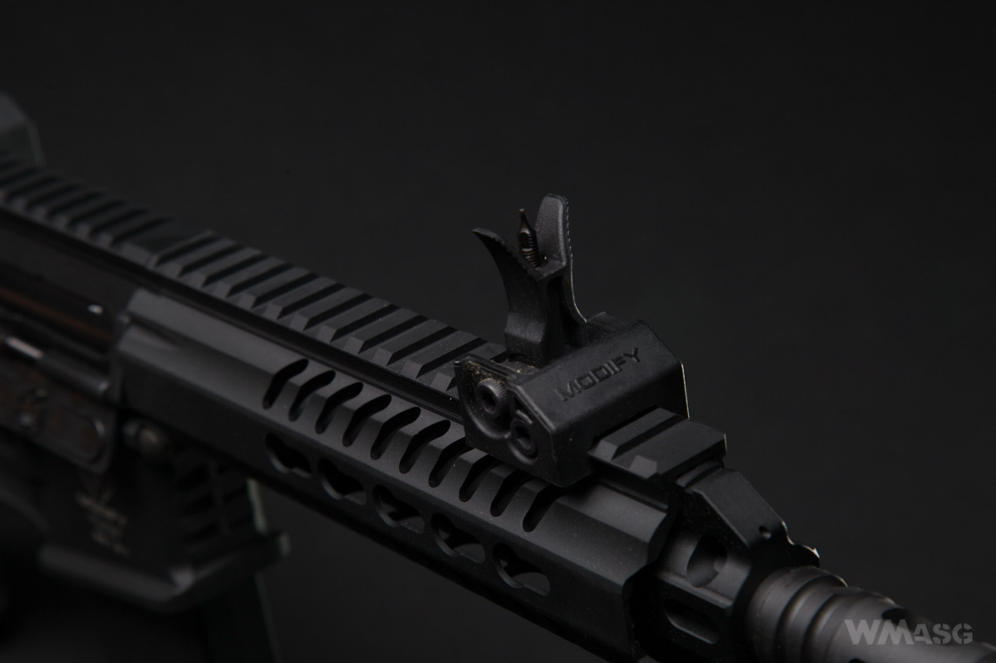

Składane przyrządy celownicze wykonane są z tworzywa i ręcznie podnoszone do pozycji roboczej.
Niestety w żaden sposób nie „zaklikują się” w tym ustawieniu i trzeba liczyć się z tym, że będą się przekrzywiać w kontakcie z oporządzeniem.
Muszka regulowana jest w pionie, a przeziernik w poziomie. Przeziernik posiada dwie nastawy – niestety przerzucają się bardzo lekko i również nie zaklikują w położeniach roboczych.
Jak widać na zdjęciach, przyrządy montowane są na szynie Picatinny.

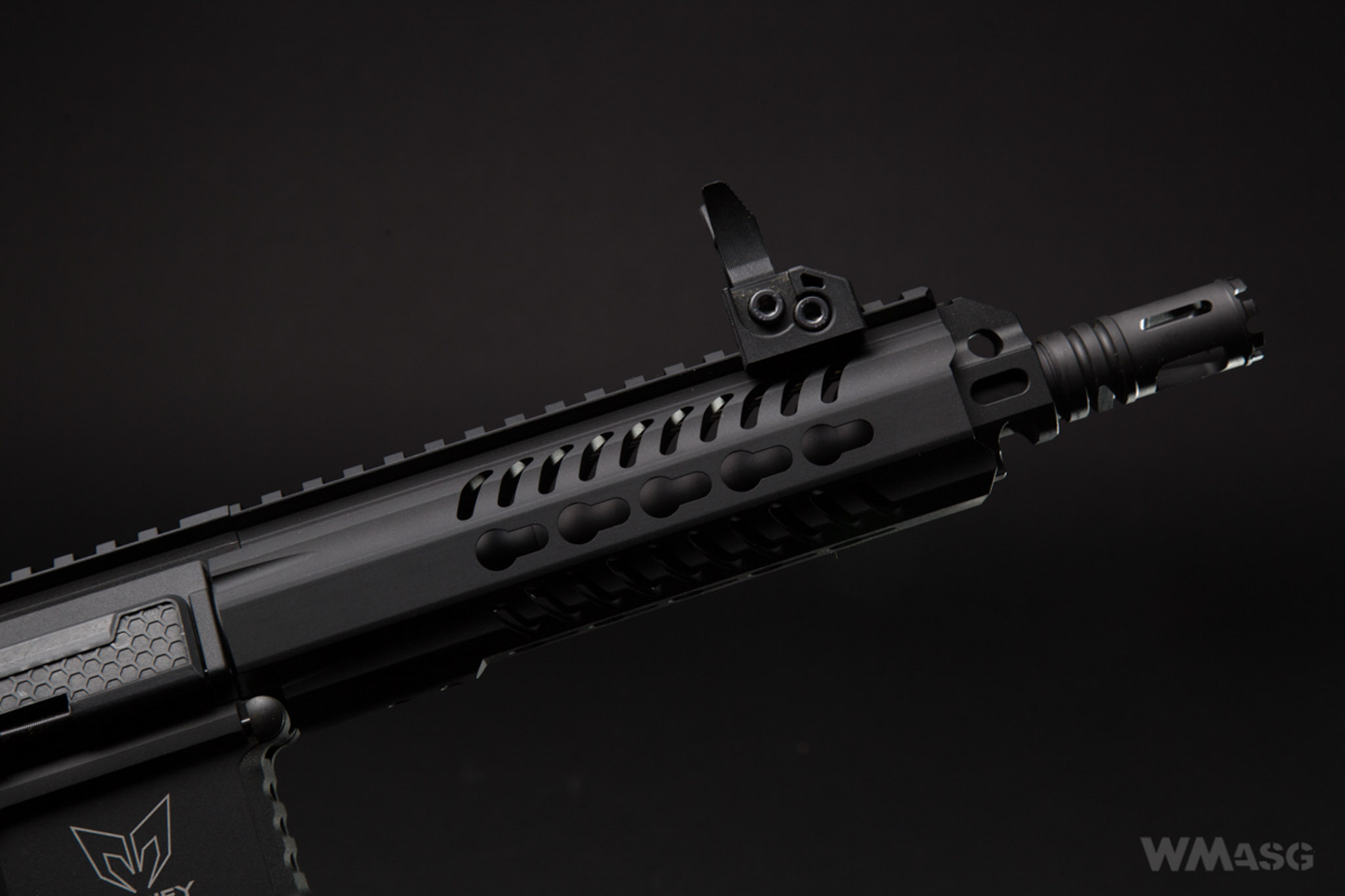

Replika wyposażona jest w 7-calowe łoże w systemie Keymod. Łoże wykonane jest z aluminium z wykorzystaniem technologii CNC. Po bokach i u dołu jest po 5 gniazd montażowych. Na górze szyna montażowa Picatinny jest niemal idealnie zgrana wysokością z szyną komory zamkowej. Łoże montowane jest za pomocą dwóch śrub dociskowych. Stabilność zamocowania jest wzorowa.

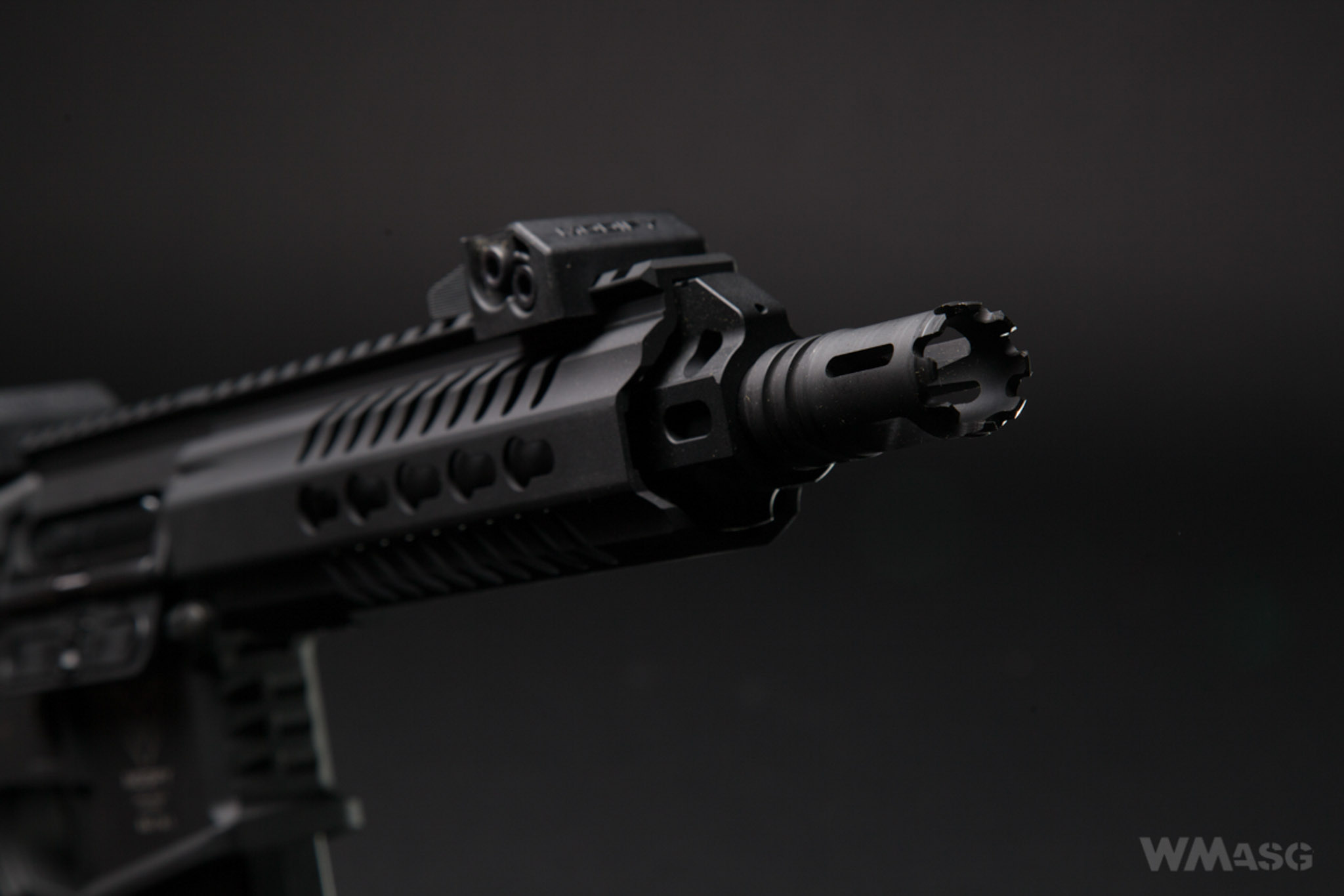

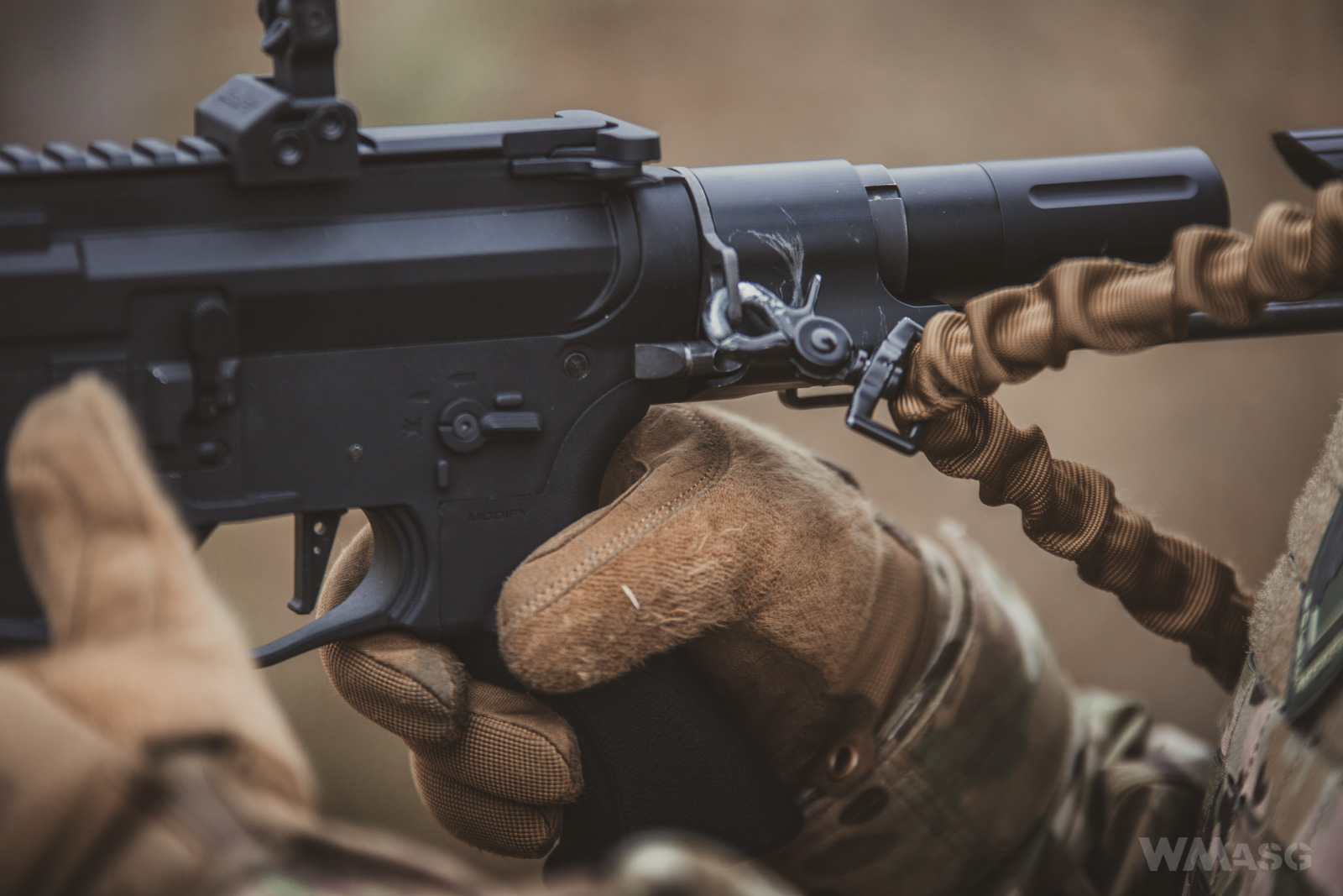

Pod łożem na wykonanej na cyfrowych obrabiarkach lufie zewnętrznej osadzone są atrapy przewodu i bloku gazowego. Lufa zakończona stalowym tłumikiem płomienia z lewoskrętnym gwintem 14 mm.

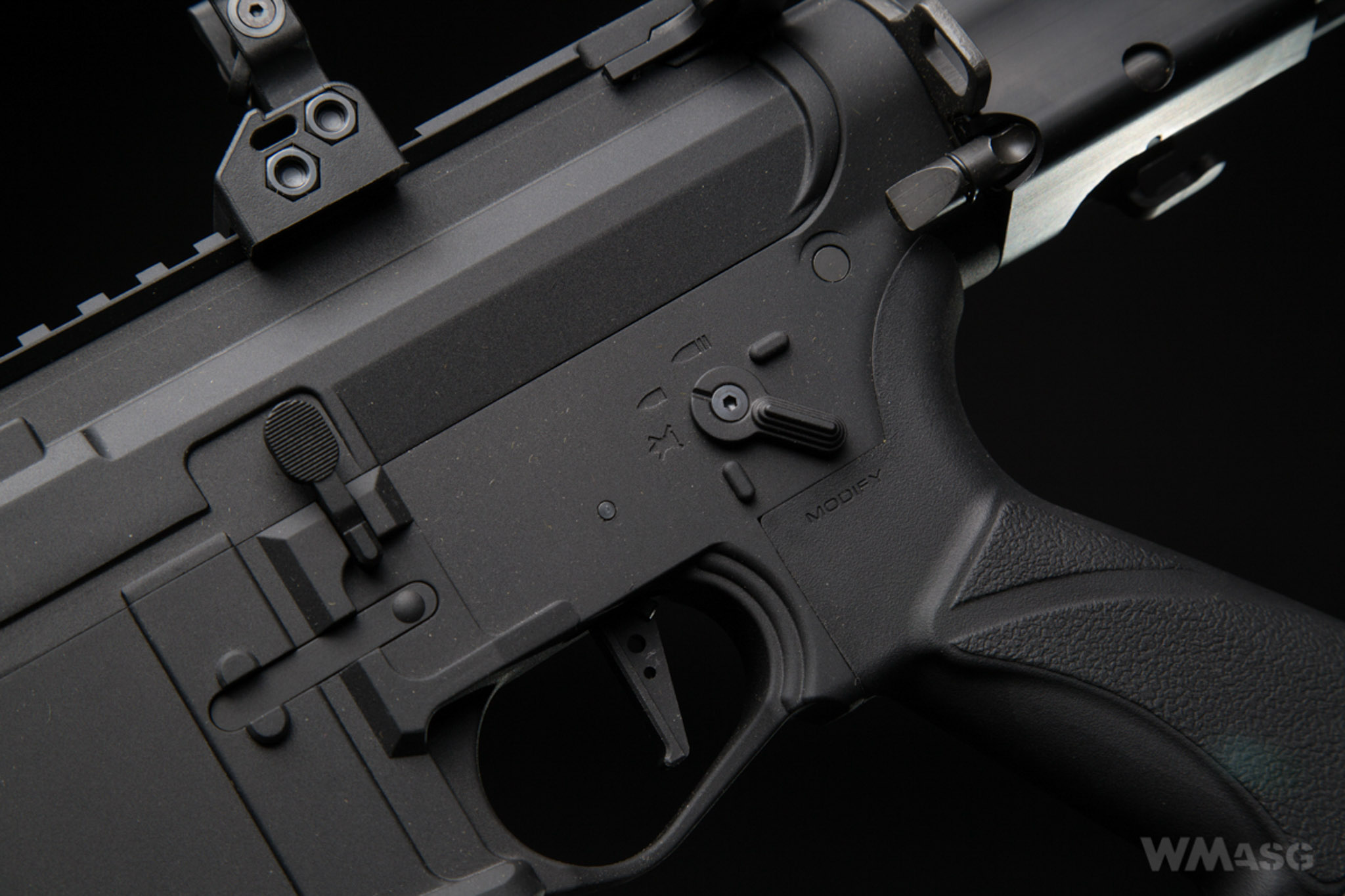

Umiejscowione wyłącznie z lewej strony korpusu skrzydełko selektora pracuje w zakresie od 0 do 90 stopni. Nastawa na ogień pojedynczy jest po obróceniu skrzydełka o 45 stopni. Obrót o 90 stopni to nastawa na ogień ciągły.
Chwyt pistoletowy wydaje się być węższy od standardowych, ale to tylko wrażenie. Nie posiada przetłoczenia rozdzielającego palce, a w tylnej części płynnie zachodzi na korpus karabinka. Boczne powierzchnie posiadają fakturę ułatwiającą pewne trzymanie. Wewnątrz chwyt posiada wklejone mosiężne gwintowane tulejki na śruby dekielka oraz sprytnie wymyśloną przestrzeń do poprowadzenia przewodów. Dekielek żebrowany, w połowie ażurowy. Nie zastosowano podkładki dystansowej do silnika. Montaż i regulacja silnika śrubami odbywa się przy pomocy klucza imbusowego.

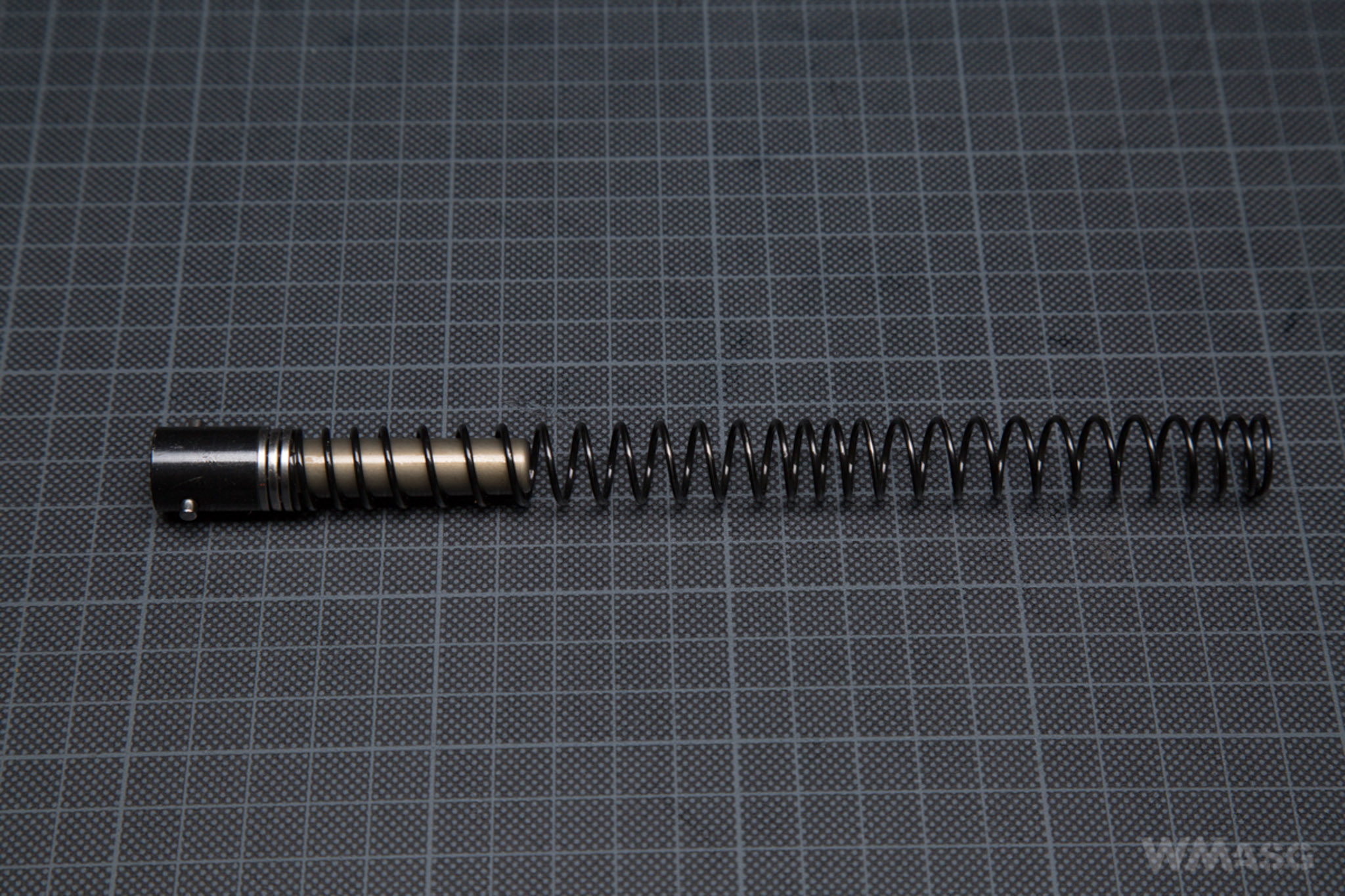

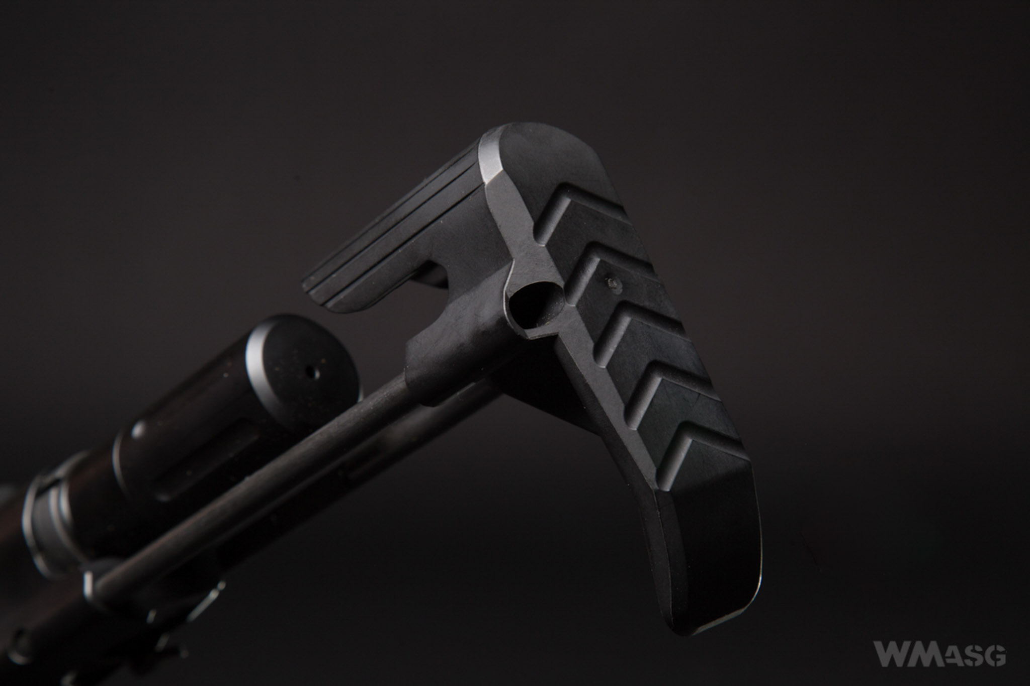

Kolba w stylu HK416C jest wykonana całkowicie z metalu, prowadnice są stalowe, a pozostałe elementy z aluminium. Przedłużona stopka kolby wykonana jest z polimeru. Regulacja długości posiada 4 pozycje. Po przesunięciu dalej, prawa prowadnica która jest krótsza, wysuwa się z gniazda i pozwala obrócić kolbę. Znakomicie ułatwia to dostęp do miejsca na akumulator. Lewa prowadnica jest zabezpieczona przez wysunięciem, co uniemożliwia przypadkowe odłączenie kolby od karabinka. Miejsce na akumulator przewidziano w tubie. Jest go bardzo niewiele. W rurce o średnicy wewnętrznej 25 mm i długości 125 mm musi się zmieścić akumulator, wtyczka typu T i bezpiecznik mini. Testowy akumulator LiPo 11,1 V 1400 mAh nie zmieścił się.
Na dnie tuby widać też gniazdo na klucz imbusowy 4 mm. Niewielki ruch w kierunku przeciwnym do ruchu wskazówek zegara pozwala wyciągnąć sprężynę główną i prowadnicę.

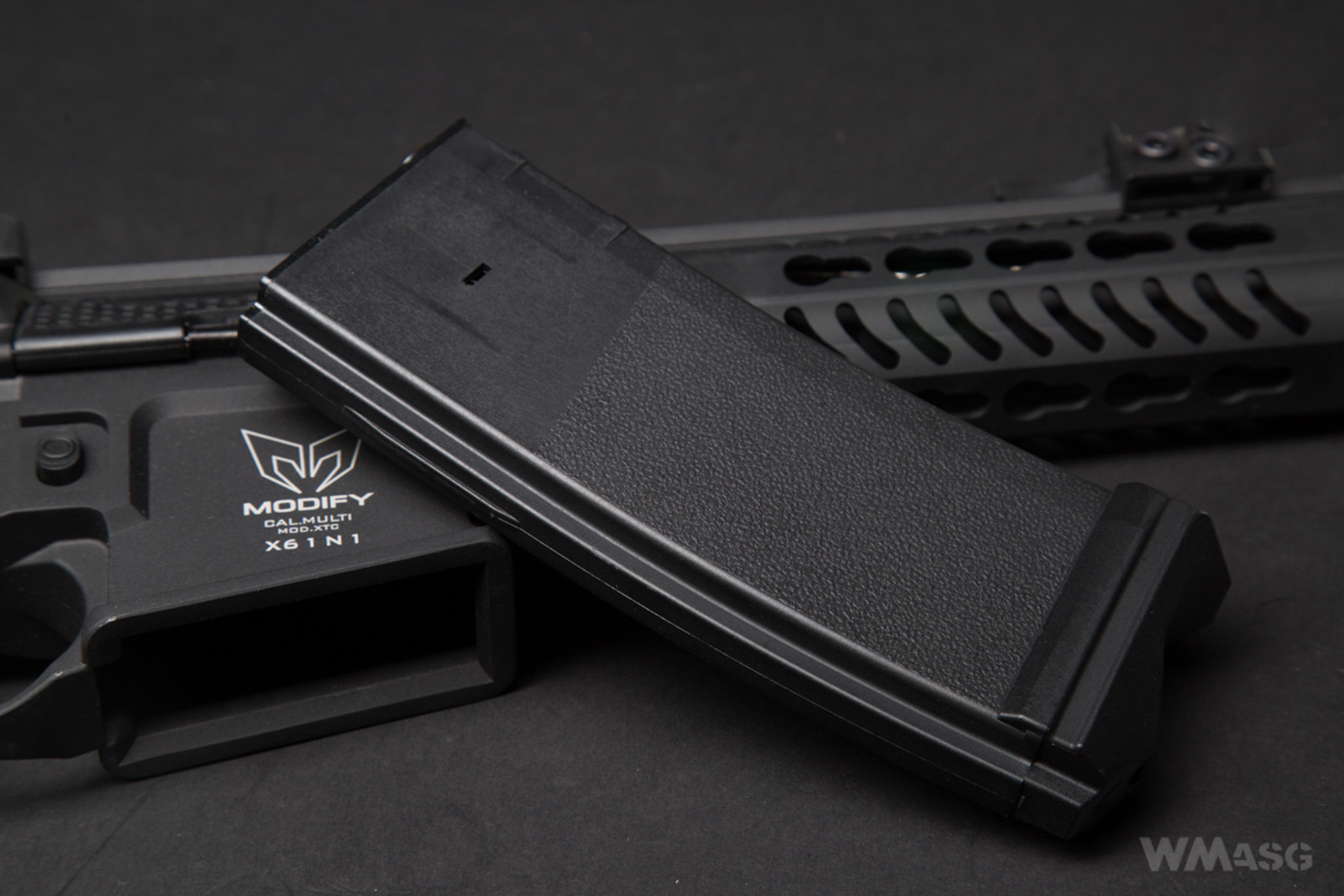

Magazynek typu mid-cap na 190 kulek jest wykonany z polimeru. Siedzi w gnieździe z minimalnym luzem.

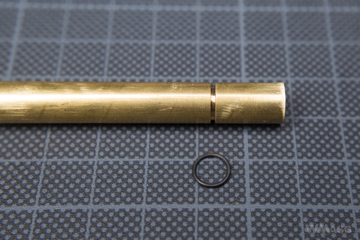

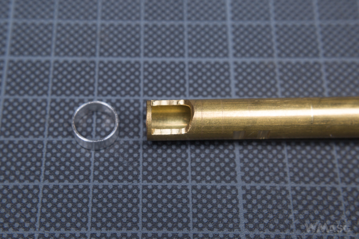

Lufa wewnętrzna jednorodna (nie Hybrid) wykonana z mosiądzu. Średnica wewnętrzna 6,1 mm.
Okienko na ramię dociskowe systemu HopUp jest powiększone.

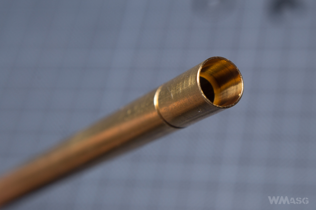

U wylotu niewielkie przetoczenie, w którym osadzono gumowy o-ring centrujący lufę.
Przewód lufy nie posiada na końcu stożkowej korony. Ma natomiast niewielką komorę o większej średnicy mającą pełnić podobną funkcję i poprawiać celność.

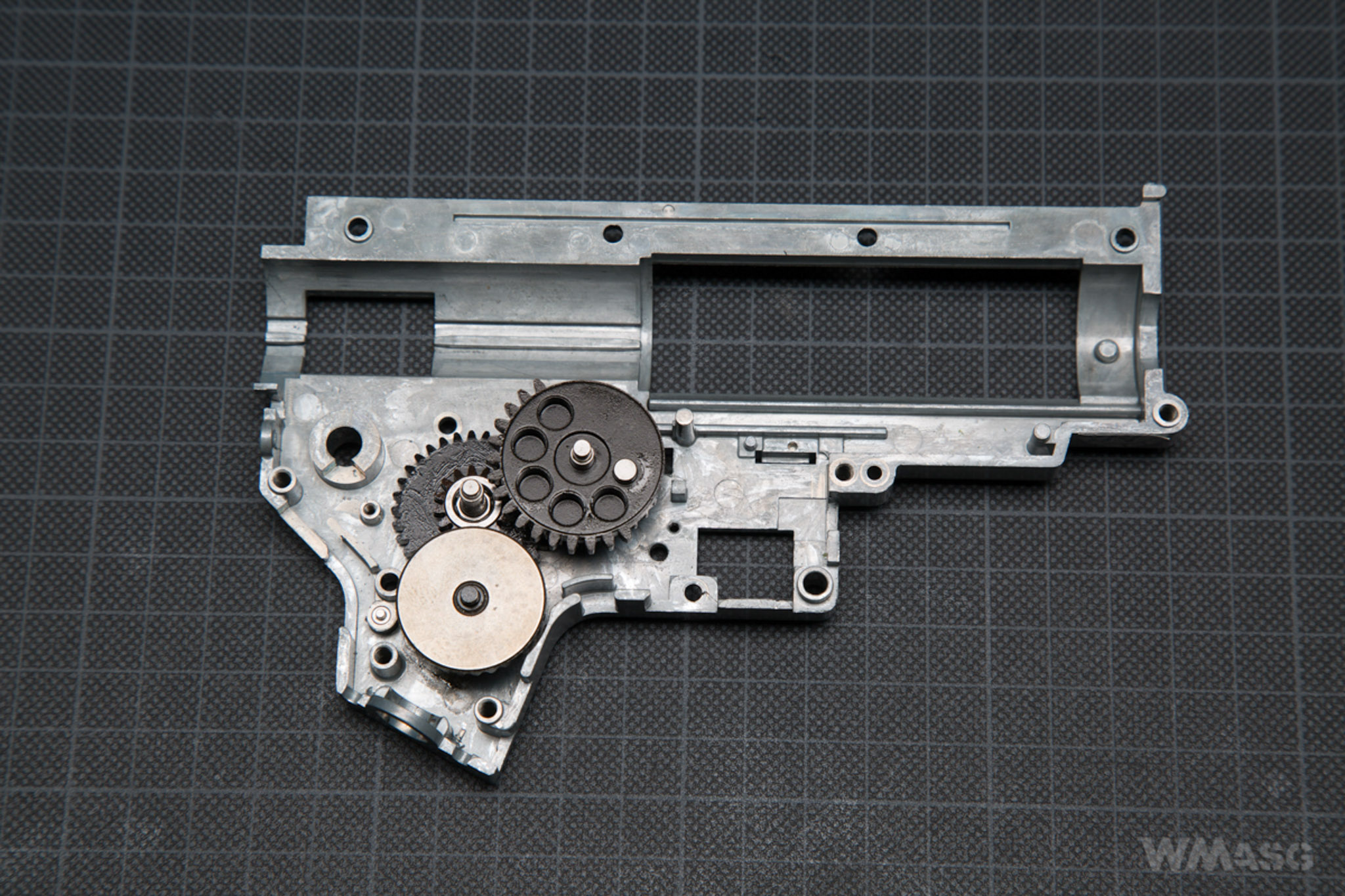

Gearbox i części współpracujące

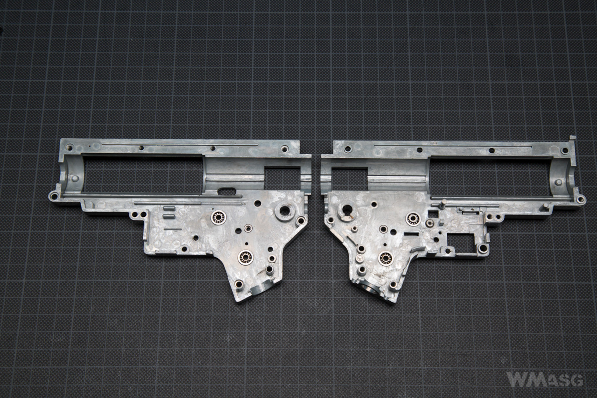

Szkielet to mocno zmodyfikowana wersja 2 – niewymienna ze standardową w razie pęknięcia. Cecha charakterystyczna to tył otwarty na wysokości cylindra – napisałem wcześniej, że sprężyna wraz z prowadnicą podparta jest w dnie tuby wkręconej w korpus.
Ponadto mamy tu okienko do kontroli AOE oraz oś zapadki przeciwpowrotnej (anti-reversal) z nacięciem na mały płaski śrubokręt. Odblokowanie zapadki ułatwia ustawienie tłoka w przedniej pozycji.

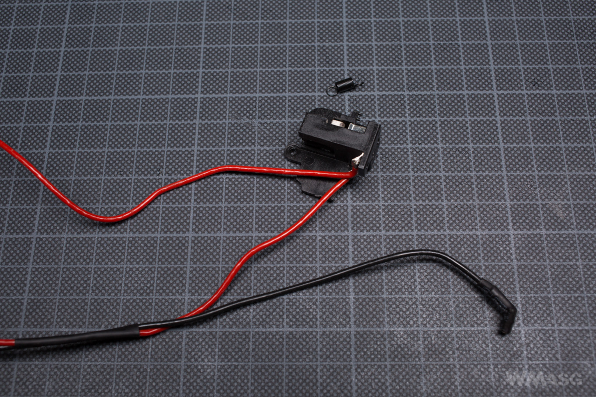

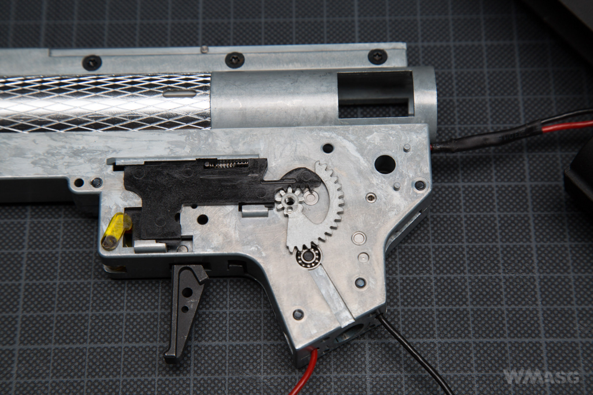

Zespół styków, blokada spustu i współpracujące sprężynki również to również standard. Przewody elektryczne są sztywne, cienkie i w twardej izolacji.

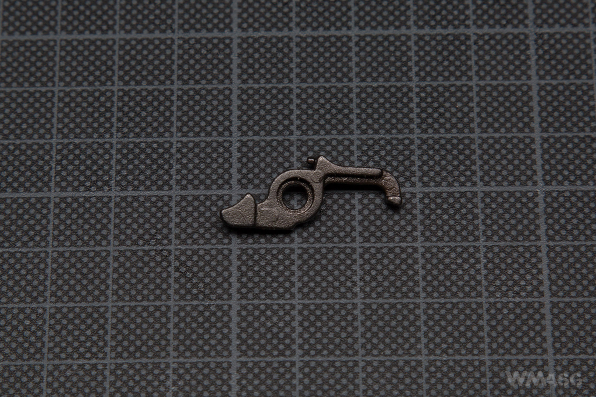

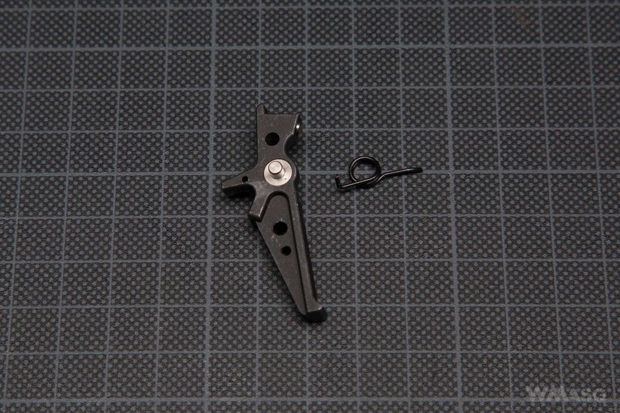

Spust i z zapadka przeciwpowrotna zrobione ze stali. Spust płaski, ażurowany i pionowy.

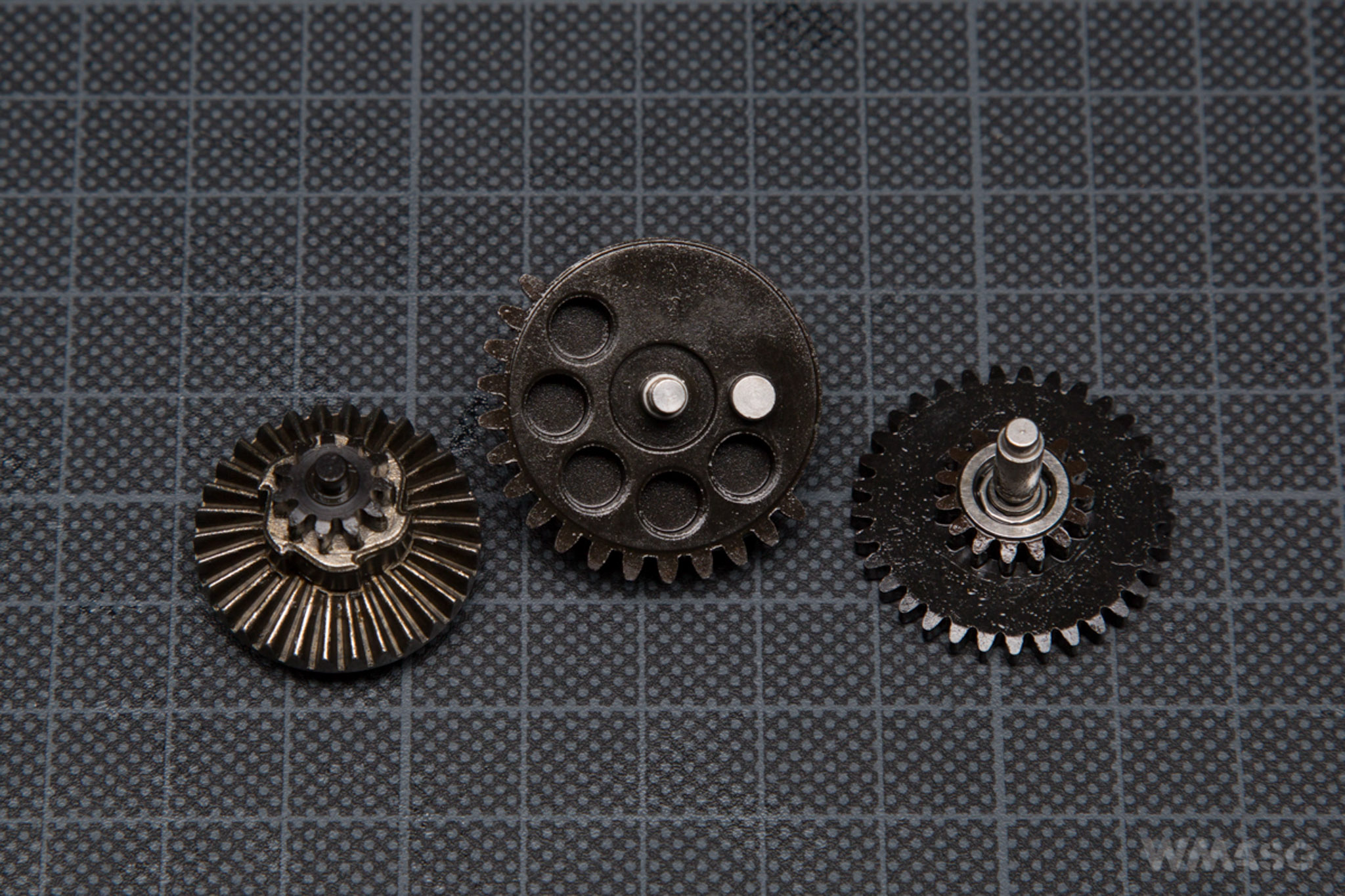

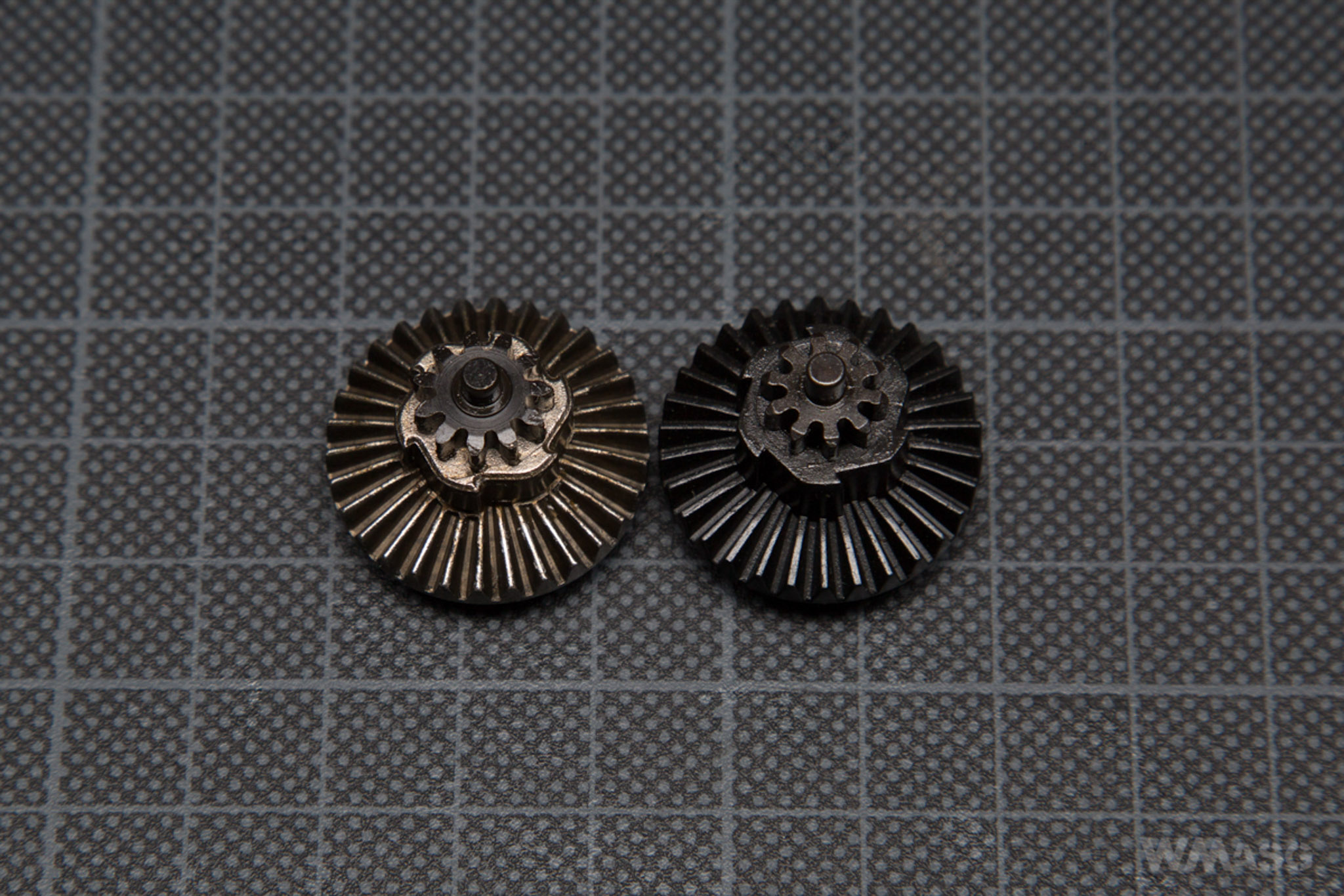

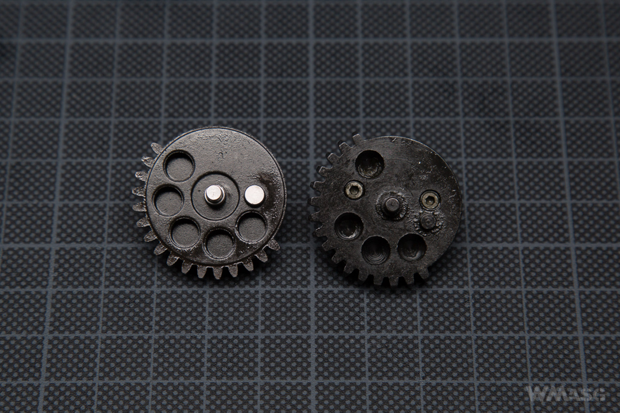

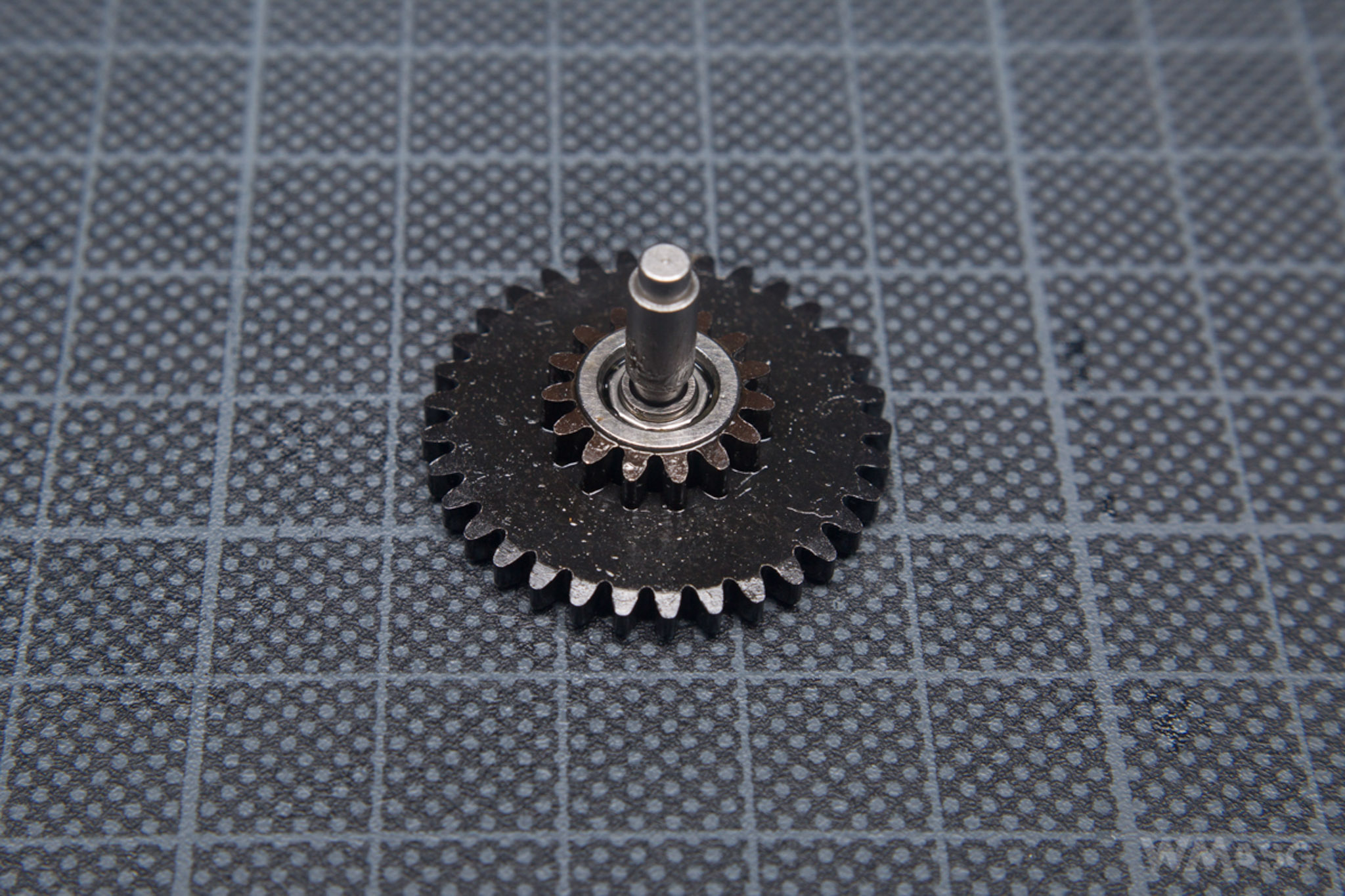

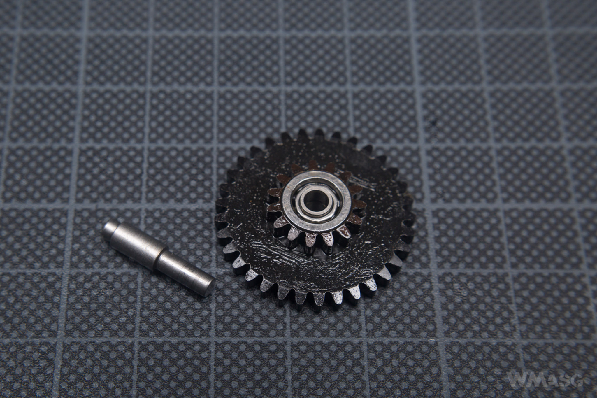

Koła zębate są stalowe i bardzo precyzyjnie wykonane (CNC).

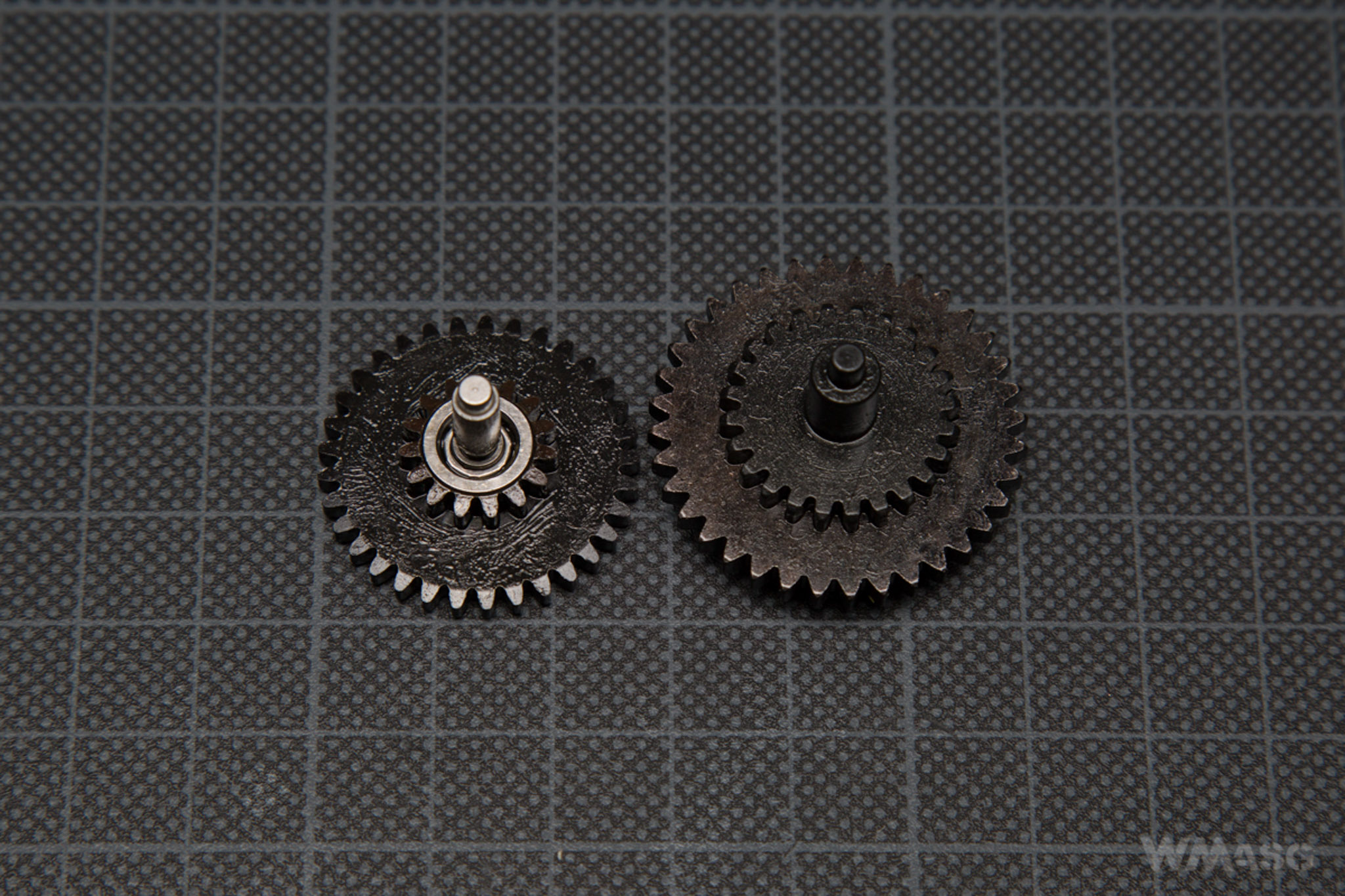

Niestety niestandardowe – dedykowane do replik XTC. Koło środkowe ma średnicę 27,72 mm, podczas gdy standardowe 32,67 mm. Na zdjęciach zestawiamy koła Modify XTC ze standardowymi (Tornado). Modify zawsze po lewej.
Jak napisałem, koło środkowe ma centralne łożyskowanie. Jest podparte na 2 niezależnych łożyskach kulkowych. Lepiej widać to na poniższych zdjęciach. Oś jest stalowa i wsuwana.

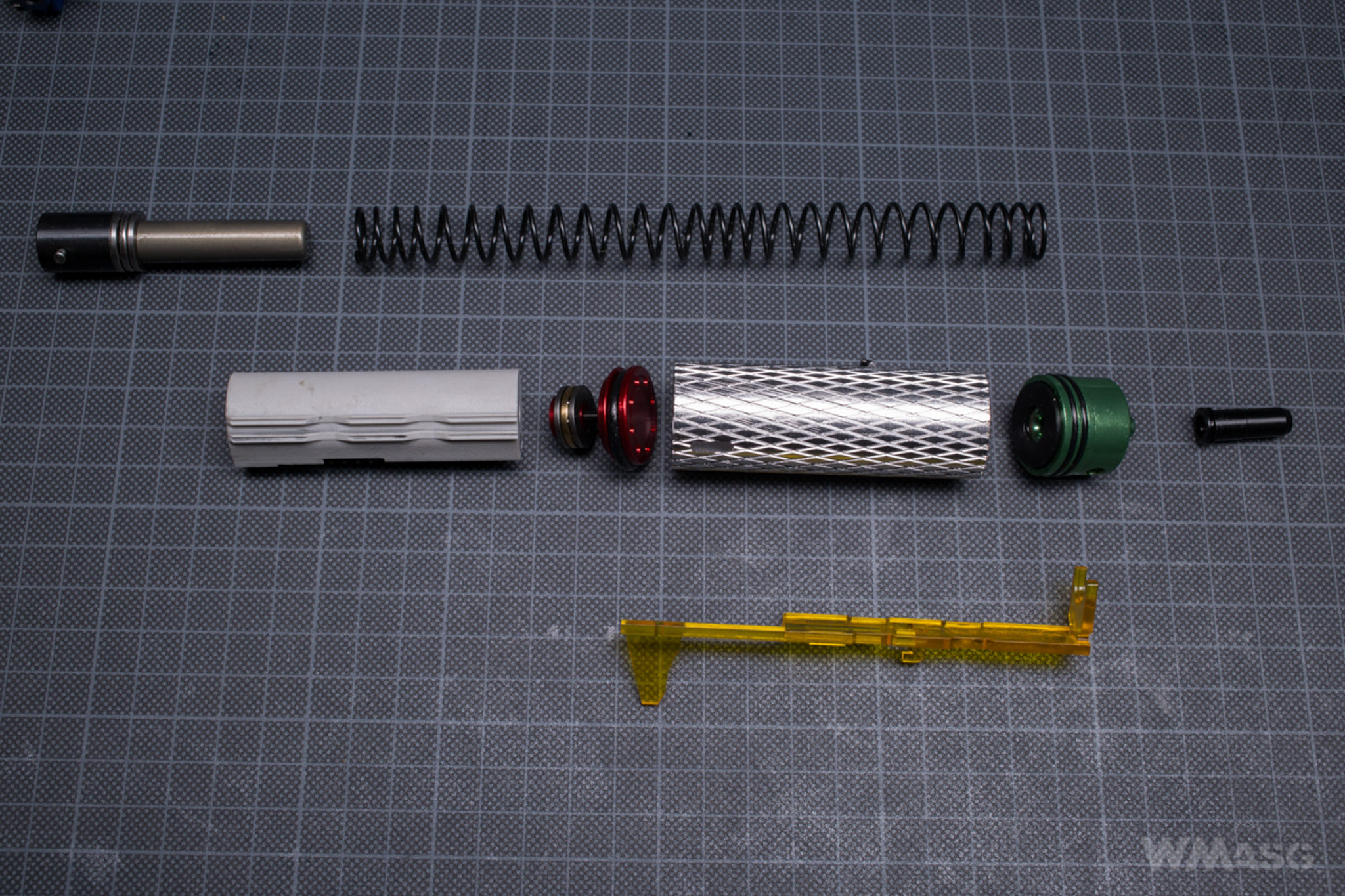

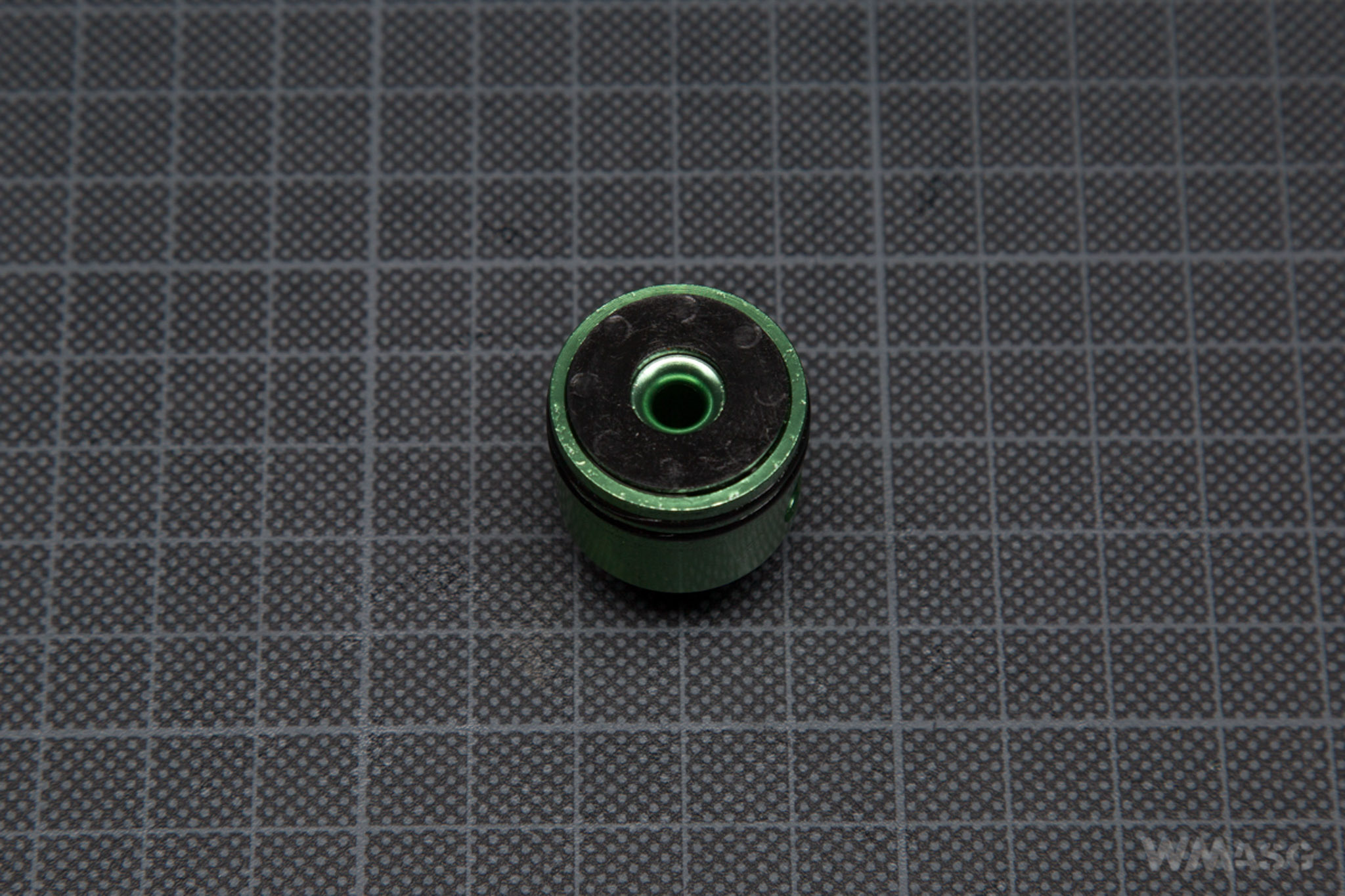

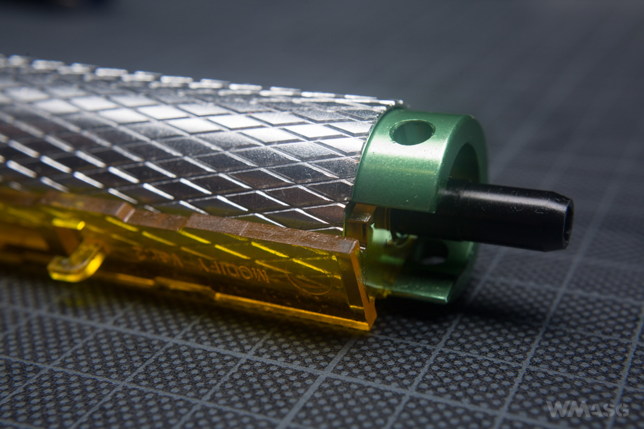

W układzie pneumatycznym jest aluminiowy cylinder o fakturze wafla, aluminiowa głowica z dwoma o-ringami i uszczelniona dysza z tworzywa sztucznego. Mimo lufy długości tylko 205 mm zastosowano cylinder typu 1.
Głowica cylindra z płaskim gumowym elementem tłumiącym.

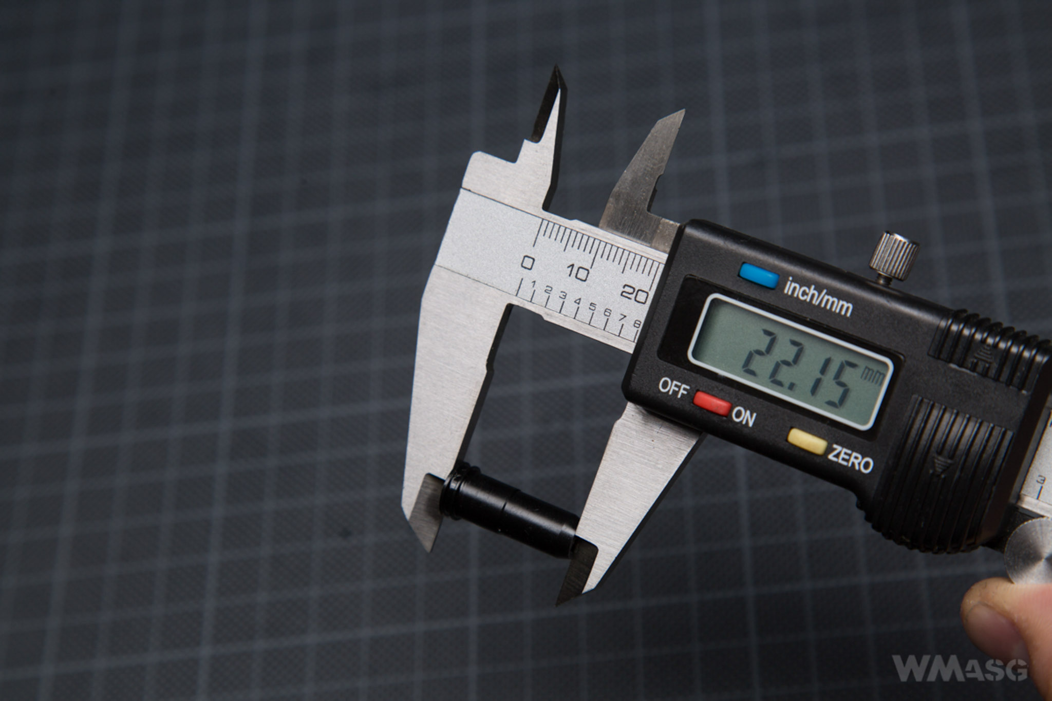

Długość dyszy – 22,15 mm, a więc inaczej niż w większości replik AR-15.

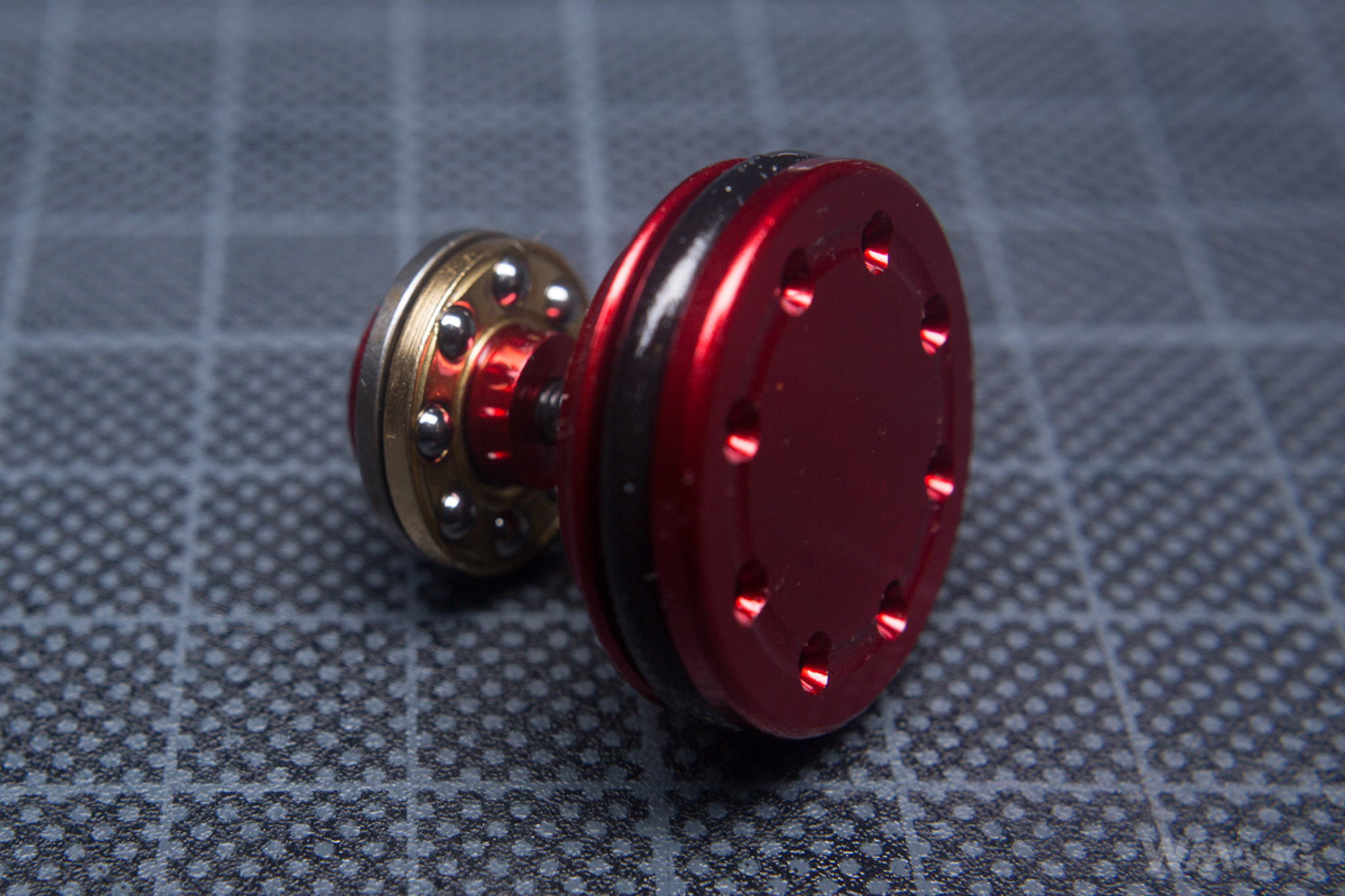

Głowica tłoka jest aluminiowa, płaska i z ośmioma otworami. W pełni łożyskowana.

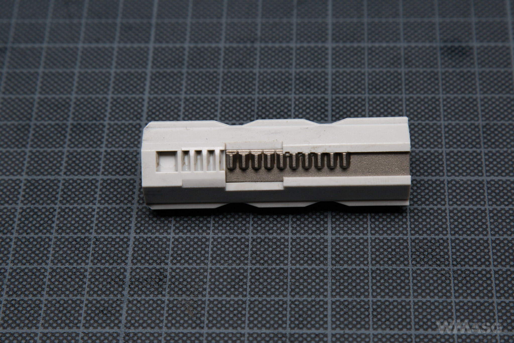

Tłok stworzony jest z budzącego zaufanie tworzywa, z 10 stalowymi zębami. Przedostatniego zęba nie ma.
Listwa popychacza standardowa. Cały układ wygląda wyjątkowo solidnie i podczas testów „strzykawkowych” zapewnia ponadprzeciętną szczelność.
Sprężyna posiada jednakowy skok. Prowadnica jest metalowa i łożyskowana, konstrukcyjnie dedykowana do XTC PDW.

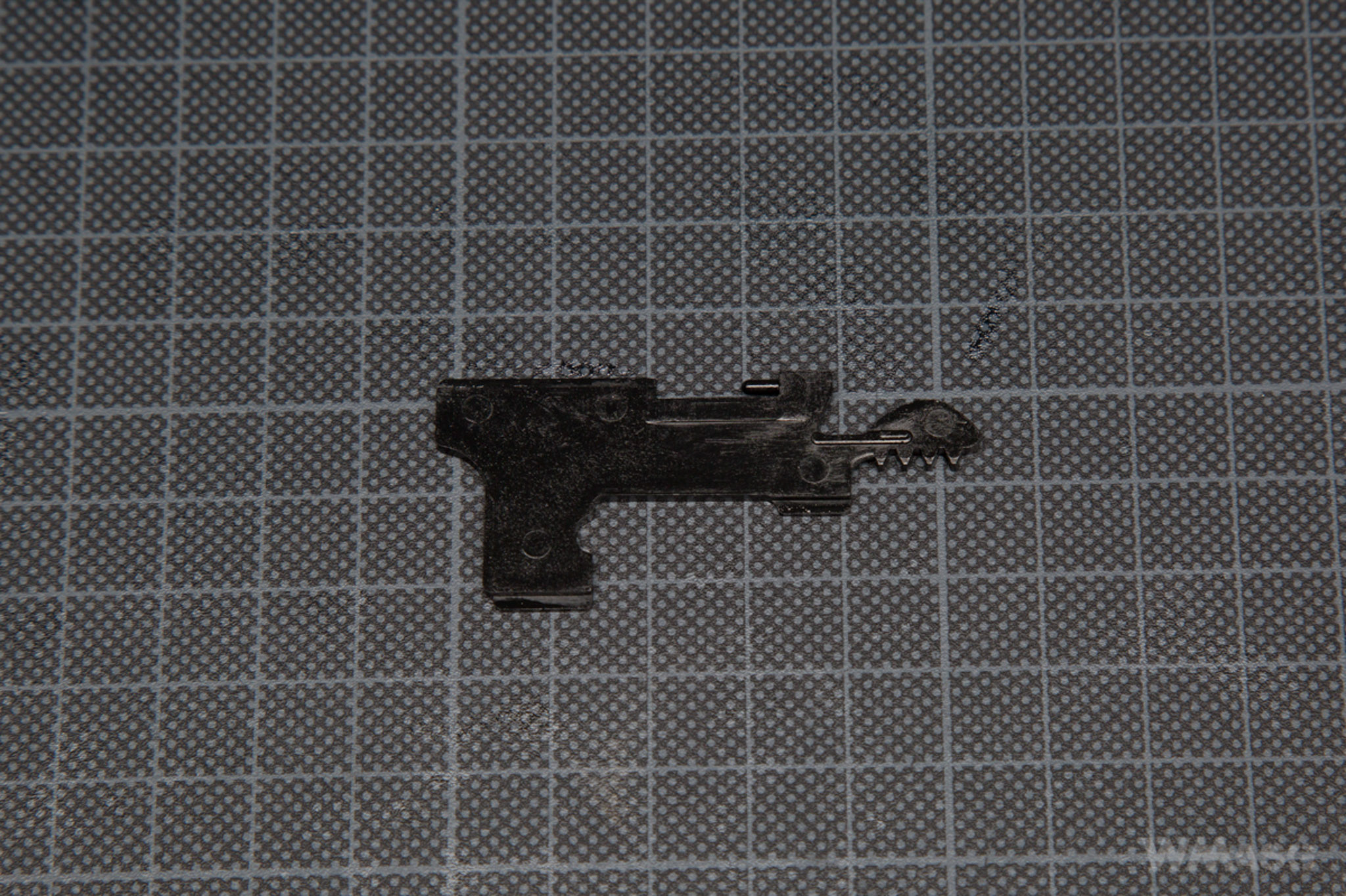

Ze względu na sposób pracy selektora, płytka selektora ma unikalny kształt.

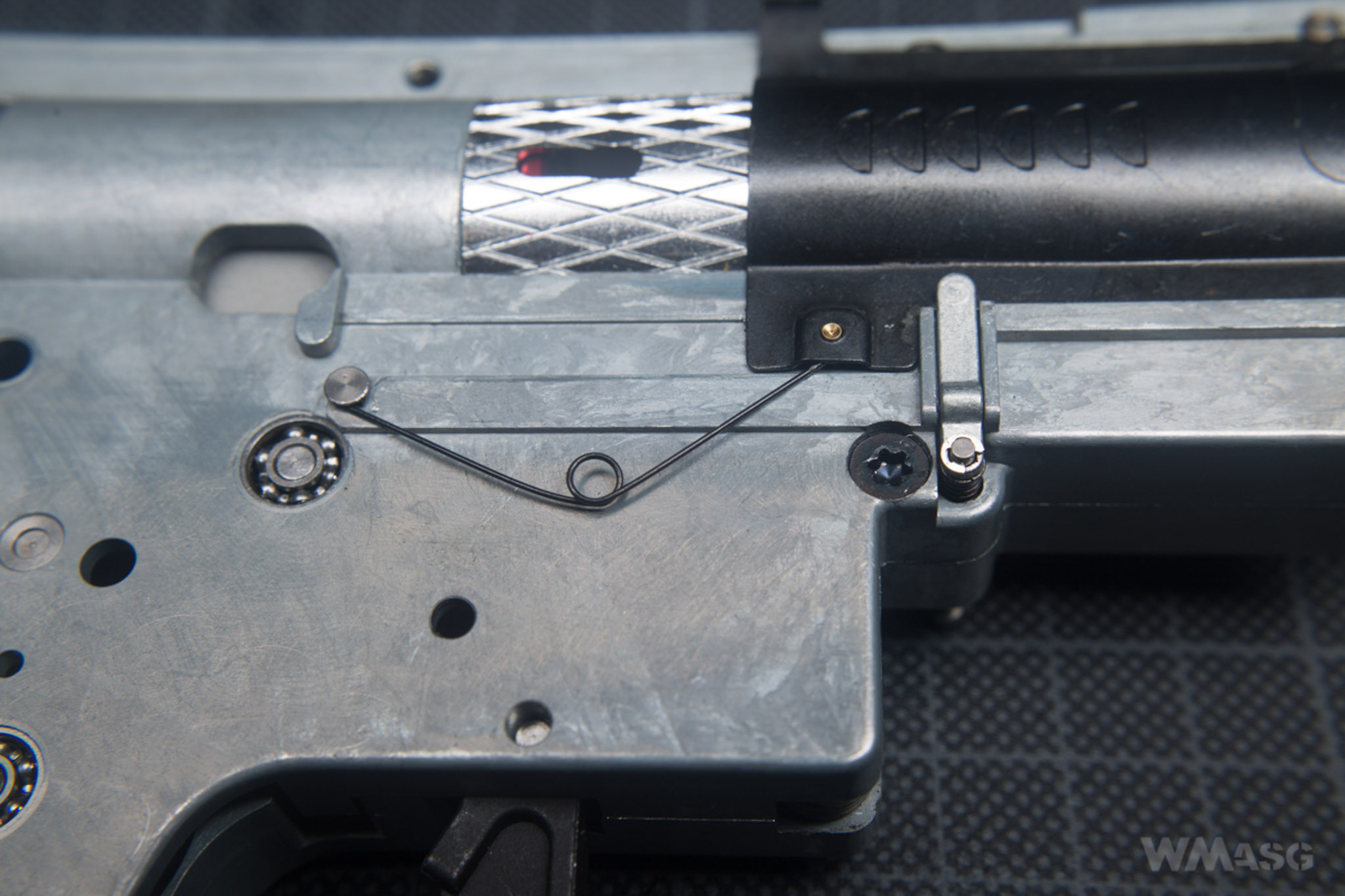

Charakterystyczny i moim zdaniem kontrowersyjny jest zaczep atrapy zamka mocowany do gearboxa.

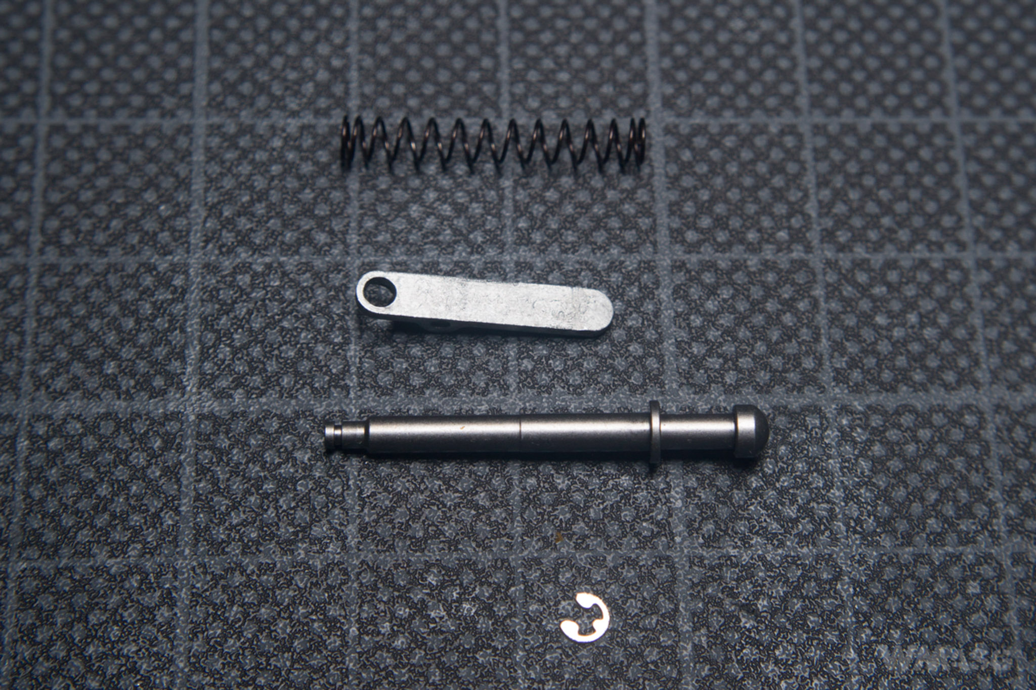

Według mnie stanowczo zbyt zegarmistrzowski w konstrukcji i wymiarach – pierścień Seegera utrzymujący na miejscu sprężynkę zatrzasku ma niecałe 3mm średnicy zewnętrznej. Zgubić lub skrzywić łatwo. Zdjąć trudno. Założyć jeszcze trudniej. Niestety demontaż zatrzasku jest niezbędny do otwarcia gearboxa. Pomysł na mocowanie sprężynki odpowiadającej za powrotny ruch atrapy zamka równie zegarmistrzowski.
