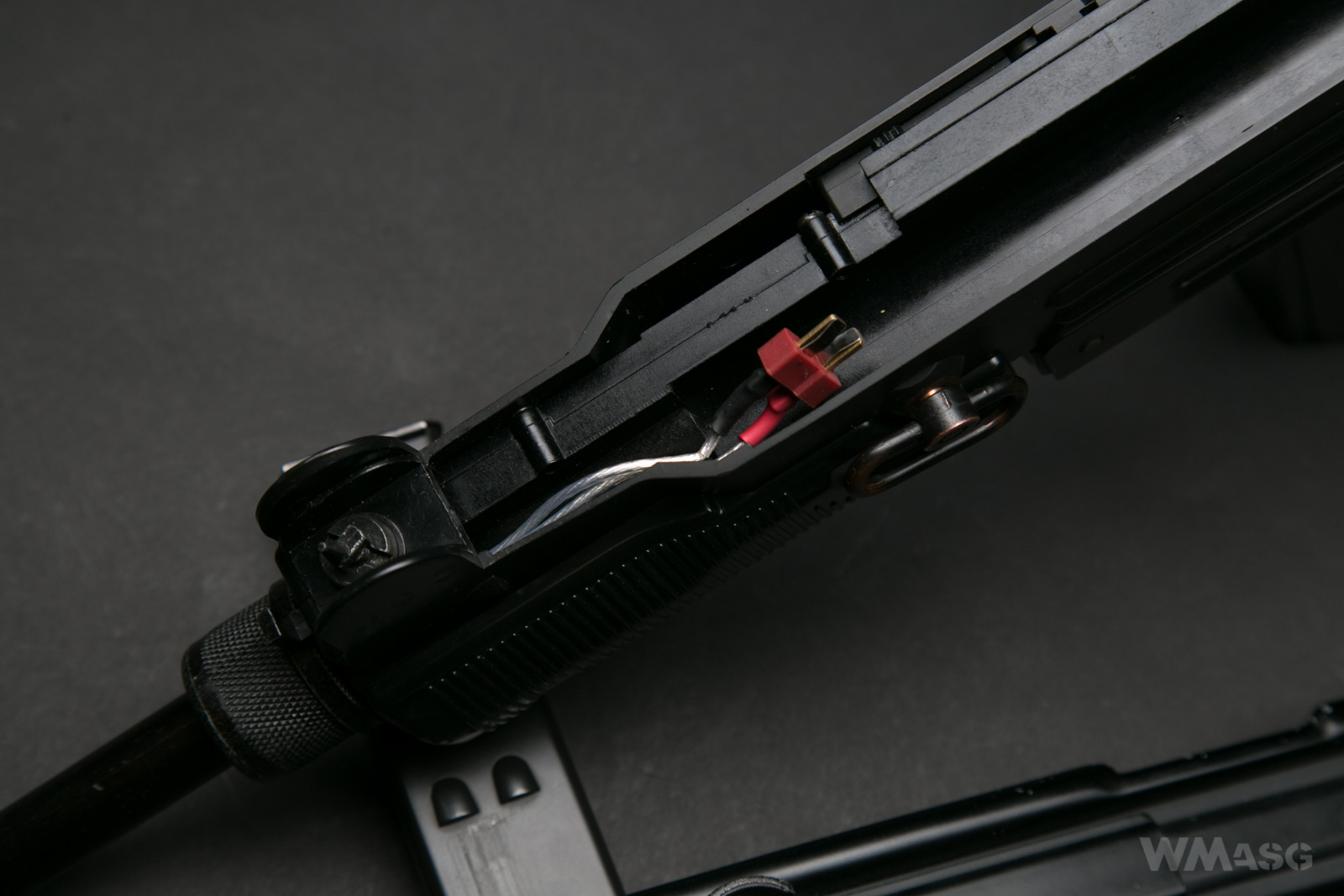

Kostka stykowa i przewody
Kostka stykowa umieszczona jest na zewnątrz mechanizmu, po lewej stronie.  Śrubokręt wskazuje miejsce, w którym powinna być jeszcze jedna śruba mocująca w prowadnicach dźwignię przenoszącą ruch języka spustowego na stycznik. Poprzedni właściciel zgubił ją.
Pistolet maszynowy Uzi Tokyo Marui
Kształt kostki stykowej i współpracujących z nią elementów jest niestandardowy.
Zaznaczyłem miejsce, w którym wspiera się sprężyna powrotna popychacza stycznika.
Widok zamontowanej kostki i sprężyny powrotnej popychacza.
I sprężyna na właściwym miejscu, obok lejka, którym podawane są kulki.
Widoczne na powyższych zdjęciach przewody nie są oryginalne. Fabrycznie replika posiadała cienkie, sztywne przewody w twardej izolacji oraz zabezpieczenie w formie szklanego bezpiecznika rurkowego. W opisywanym egzemplarzu ktoś kiedyś wymienił przewody na grubsze oraz usunął bezpiecznik. W praktyce zastosowane przewody są zbyt grube. Poprowadzenie ich w przewidziany przez fabrykę sposób jest w zasadzie niemożliwe i rodzi ryzyko mechanicznego uszkodzenia izolacji. Składając replikę z powrotem wrócimy do cienkich przewodów.
