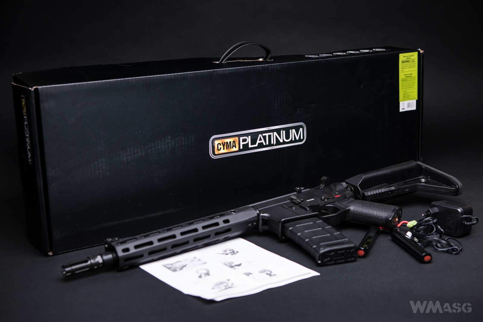

Zestaw:
W komplecie z repliką otrzymujemy:
- metalowe składane przyrządy celownicze;
- magazynek mid-cap;
- akumulator NiMH 9.6V 1200mAh;
- ładowarkę do akumulatorów NiMH;
- uproszczoną instrukcję obsługi.

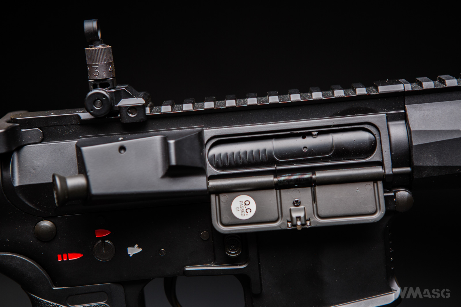

Nieco masywny i agresywny korpus karabinka wydaje się być kolejną wariacją na temat korpusu palnego VTLOR MUR. Pokryty jest czarną półmatową powłoką i wygląda po prostu bardzo dobrze. Korpus posiada stały (integralny) powiększony kabłąk spustowy ułatwiający pracę na spuście w grubych rękawicach.

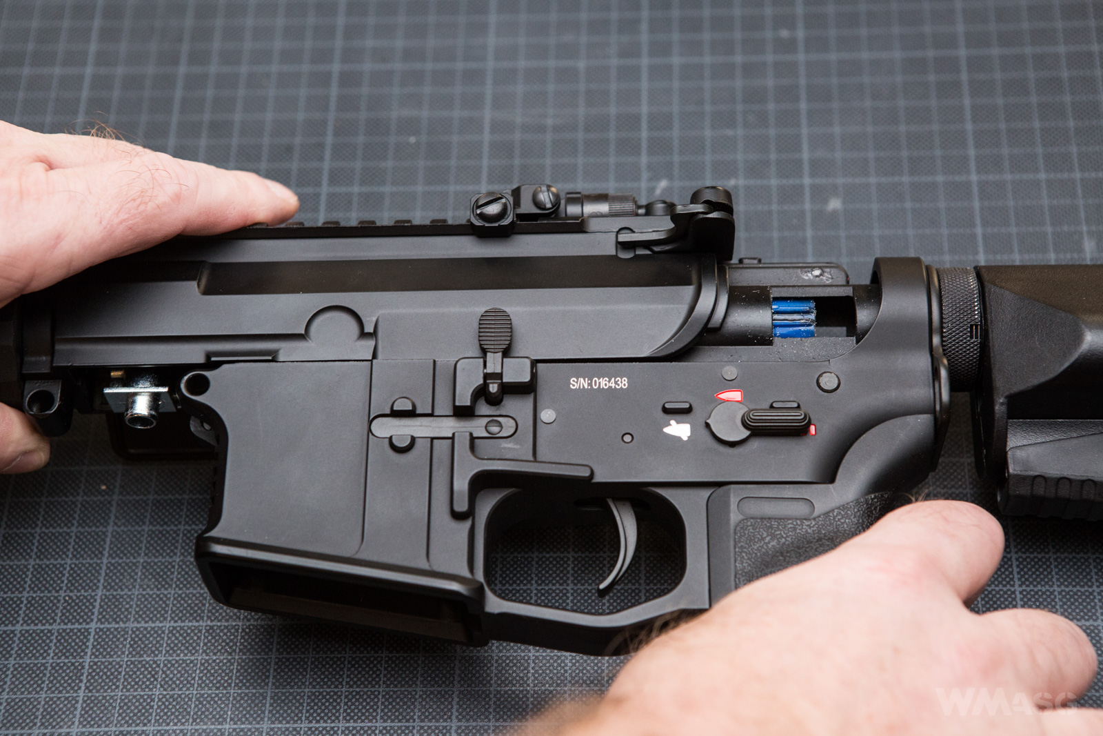

Komora zamkowa w najczęściej spotykany sposób jest nasuwana na spustową i zabezpieczona przednim pinem. Warto zaznaczyć, że sam pin jest zabezpieczony przed zgubieniem - nie wysuwa się całkowicie z gniazda.

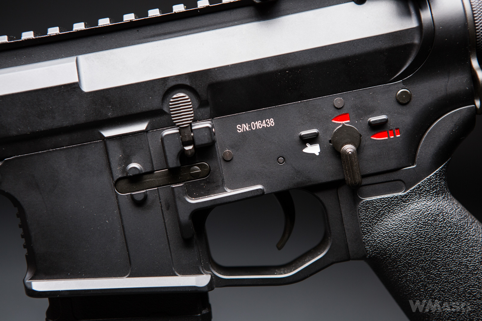

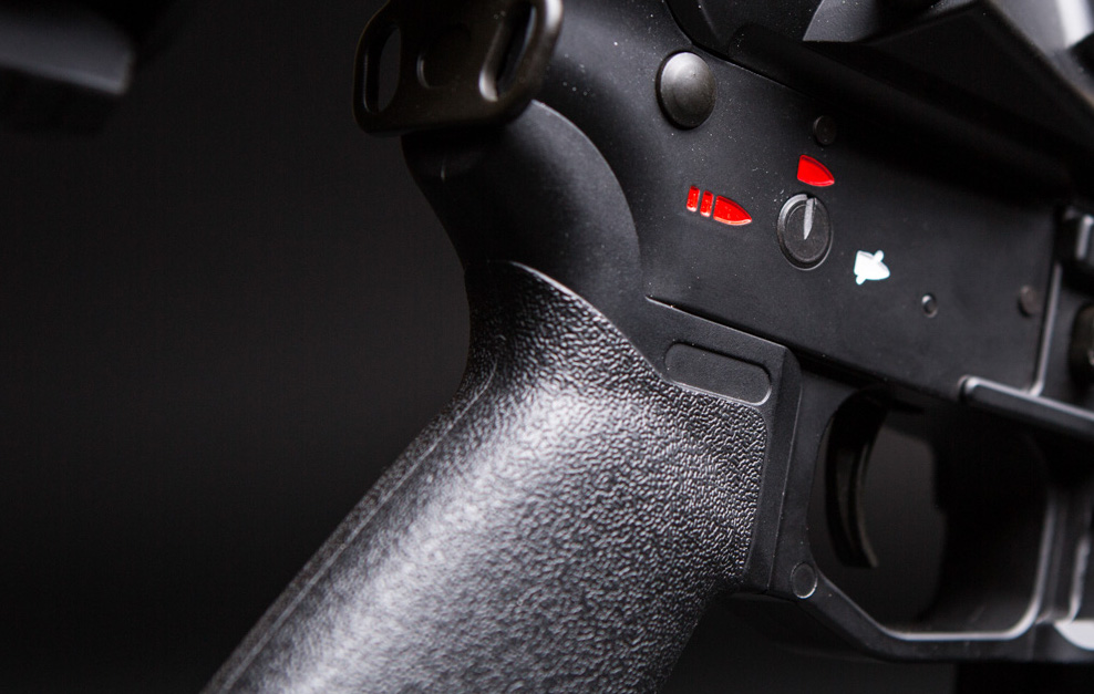

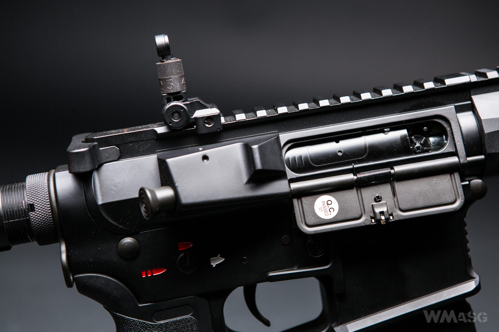

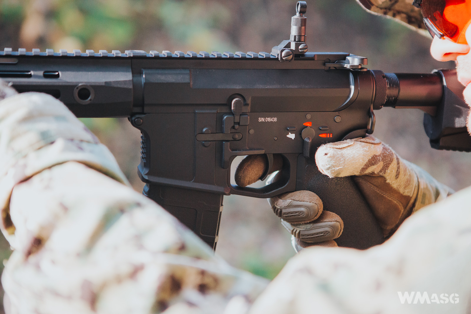

Poza numerem seryjnym i piktogramami wokół bezpiecznika/selektora nie ma żadnych oznaczeń. Jednym to nie przeszkadza, dla innych stanowi przyczynę dyskwalifikacji repliki, jeszcze innym daje pełne pole do popisu przy zaawansowanej personalizacji.
Wspomniałem wcześniej o precyzji wykonania i dopasowania poszczególnych elementów. Szczególnie dobrym przykładem jest styk komory spustowej i zamkowej. W wielu wcześniejszych replikach Cymy bywało z tym różnie. Tutaj elementy schodzą się z wzorową dokładnością – nie ma mowy o najmniejszej nawet szczelinie. Na zdjęciu lewa strona. Z prawej jest podobnie.
Połączenie z chwytem pistoletowym jest równie dokładne.

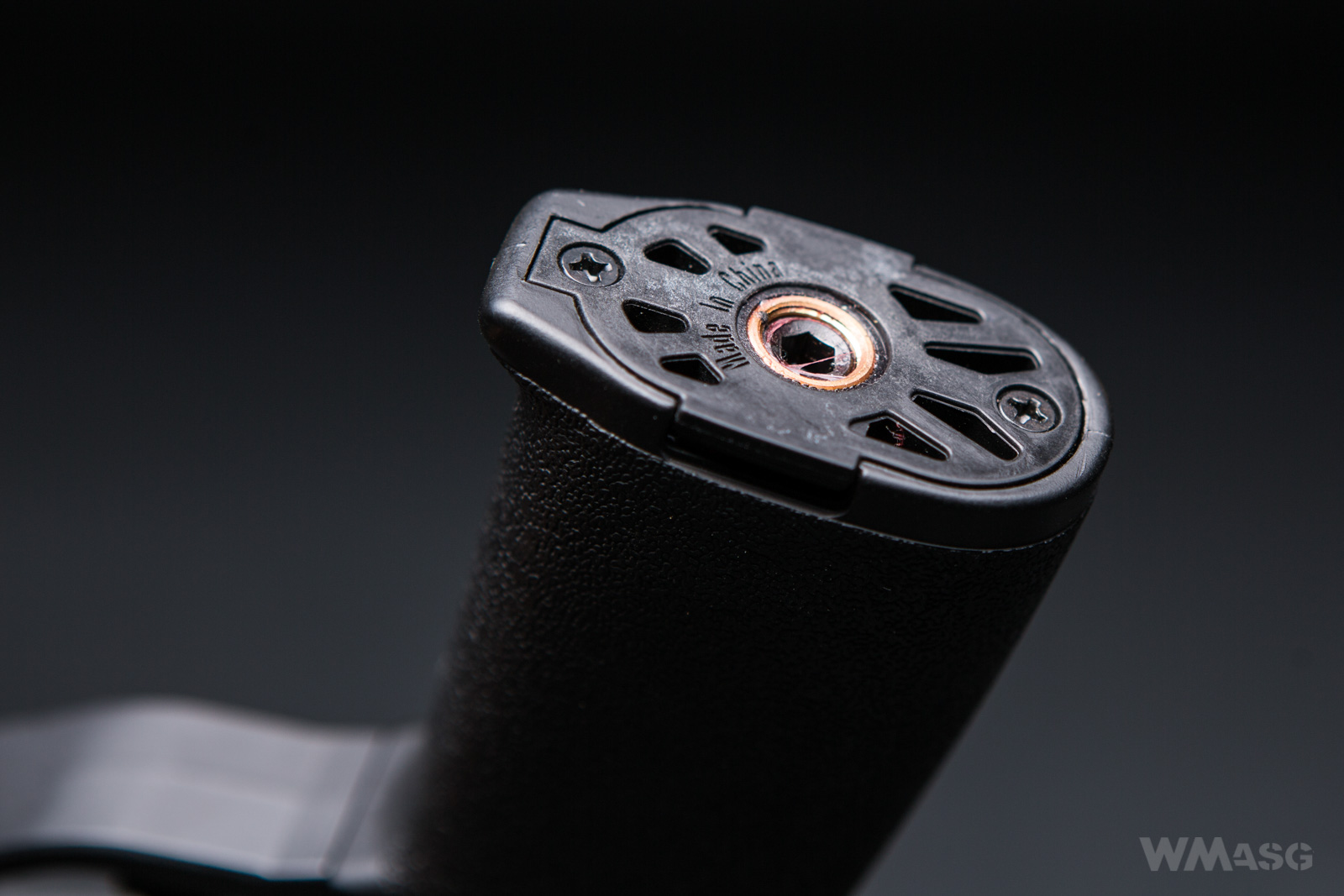

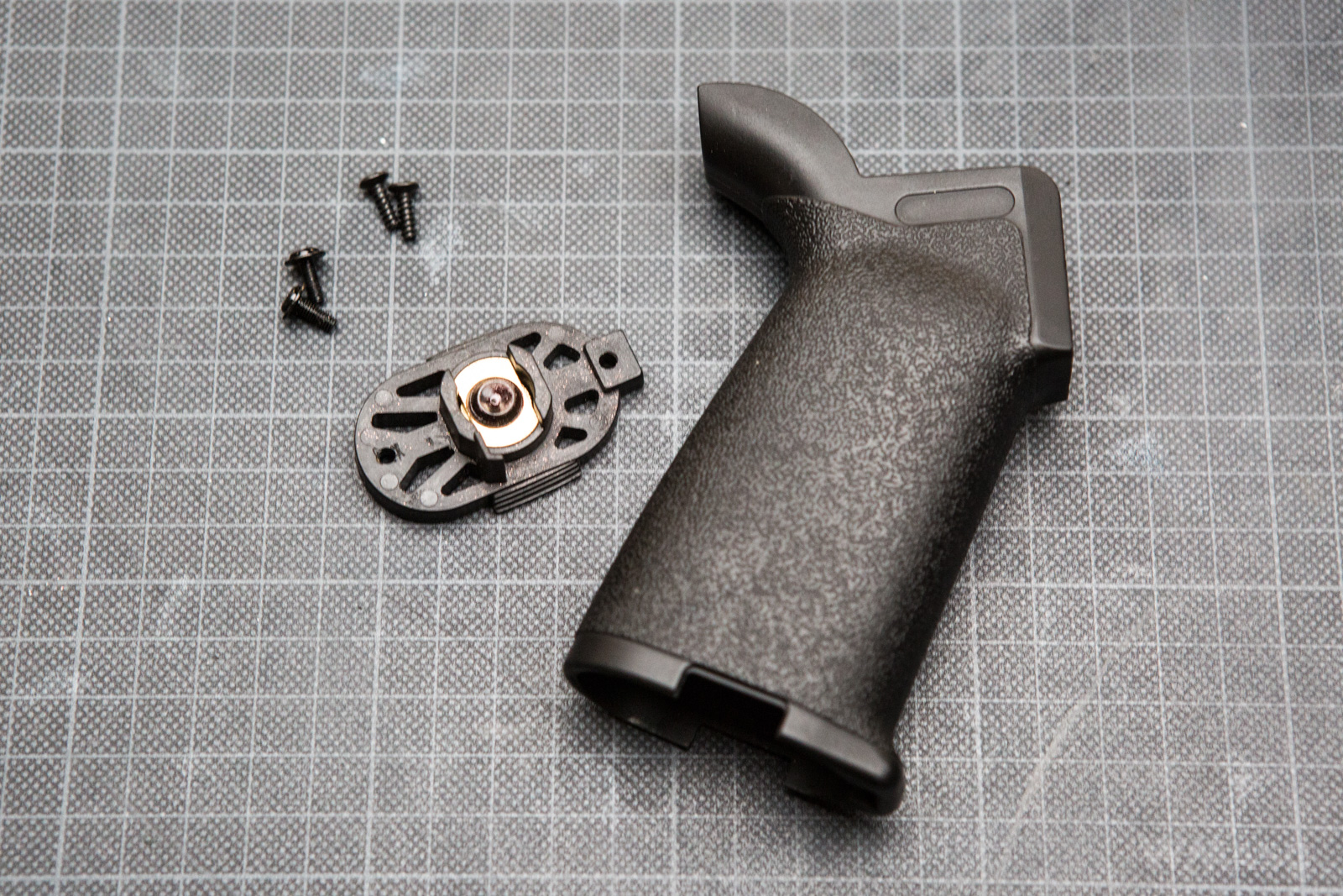

Polimerowy chwyt nie ma przegrody pomiędzy miejscem na palec środkowy a serdeczny. Denko wykonane jest ze ZnAl-u, co nieco poprawia pracę silnika - denka z tworzywa "pracują", przez co ustawienie silnika względem pierwszego koła przekładni jest mniej precyzyjne i trwałe.
Do regulacji silnika służy wkręt imbusowy nr 6 - to lepsze rozwiązanie od spotykanych czasem szybko wyrabiających się mniejszych rozmiarów lub śrub na płaski śrubokręt.

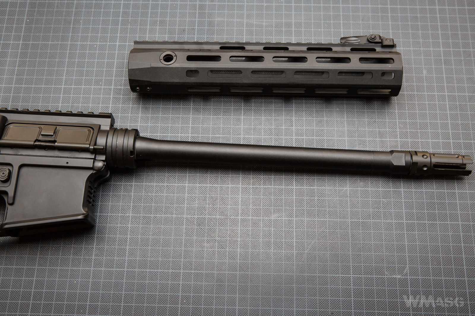

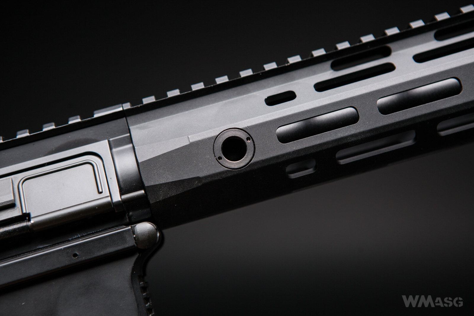

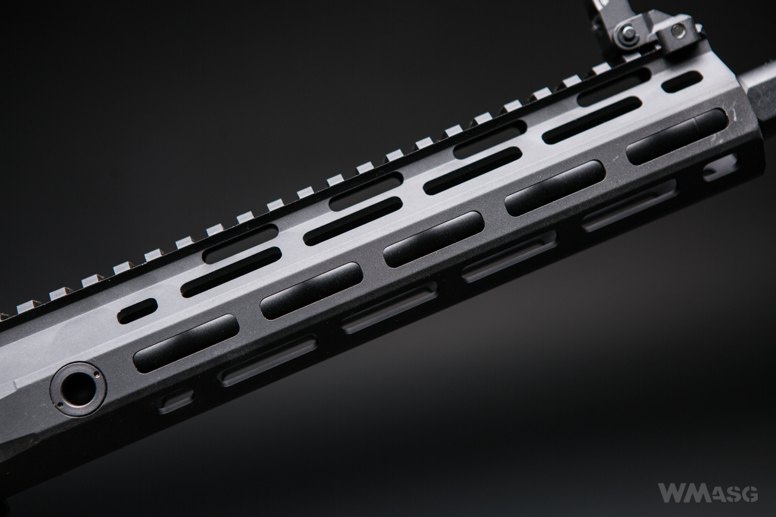

Łoże z otworami montażowymi systemu M-LOK wykonane jest z metalu czysto i starannie. Wydaje się być nieco innego koloru niż korpus repliki. Zgodnie z obowiązującą modą jest to łoże typu slim lub inaczej low profile - niewielka średnica pozwala na pewny chwyt. Z prawej i lewej strony umieszczono gniazda QD do montażu pasa nośnego.

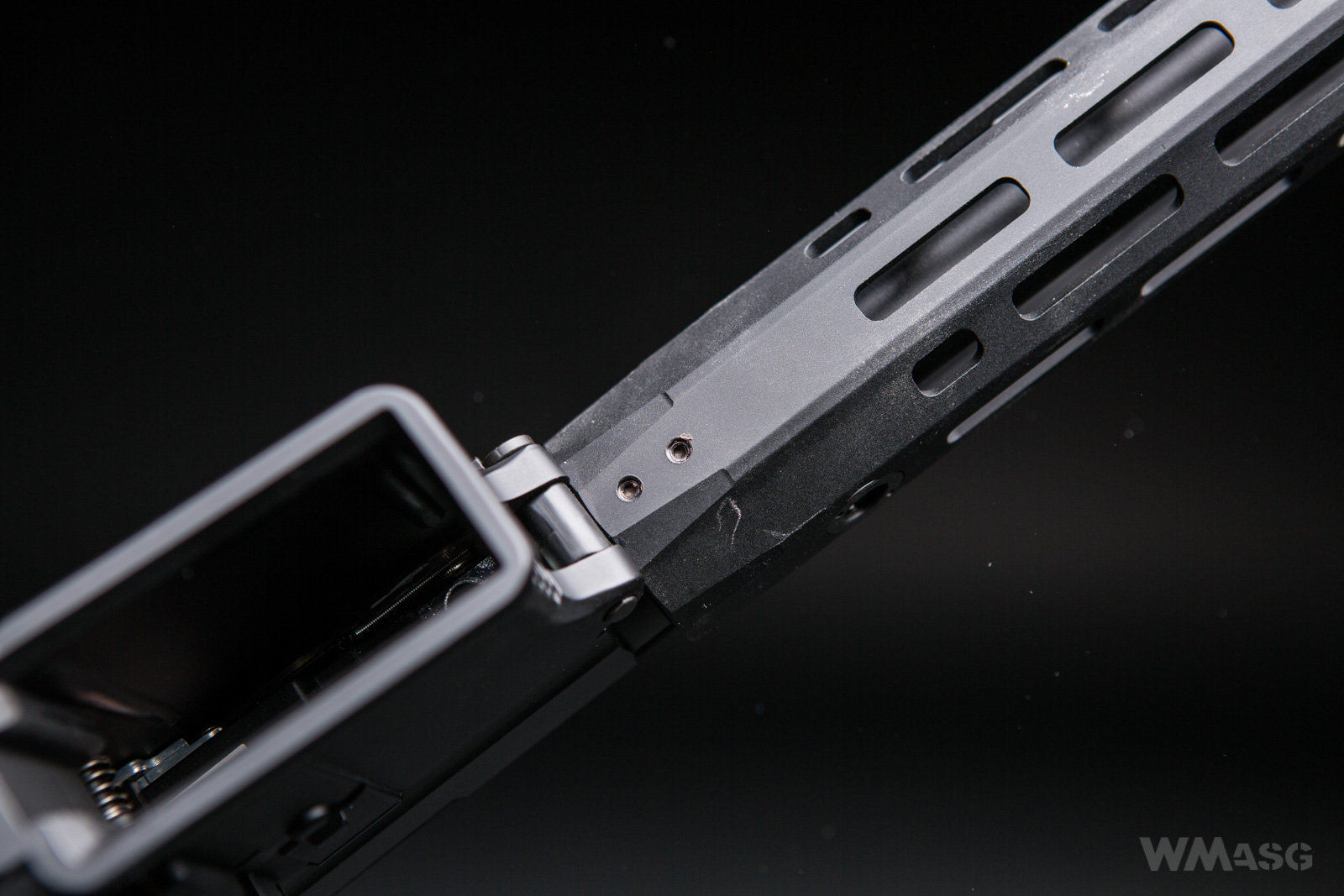

Biegnąca przez całą długość łoża górna szyna Picatinny spotyka się z szyną komory zamkowej prawie idealnie. Schodek jest, ale niewielki. Są to dziesiąte części milimetra. Testowane przez nas niedawno inne repliki wypadały pod tym względem nieco gorzej.
Pozycja łoża ustalana jest 2 wkrętami.
Niestety podobnie jak w większości replik z tej półki cenowej także tu nie znajdziemy atrapy bloku i przewodu gazowego.
Znajdziemy za to zabezpieczenie pierścienia osadczego lufy i łoża.

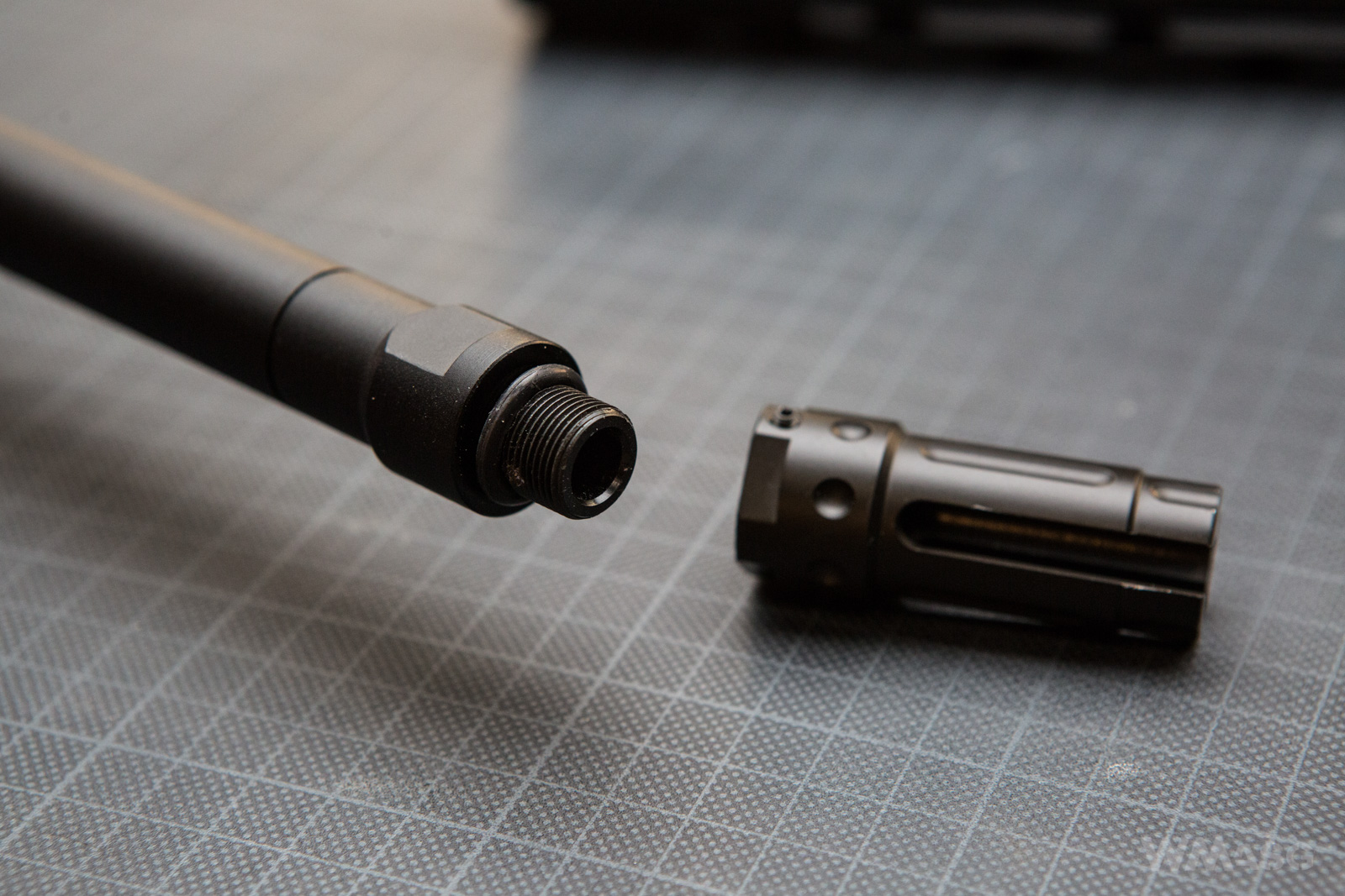

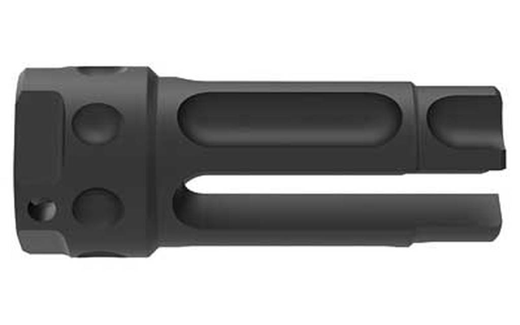

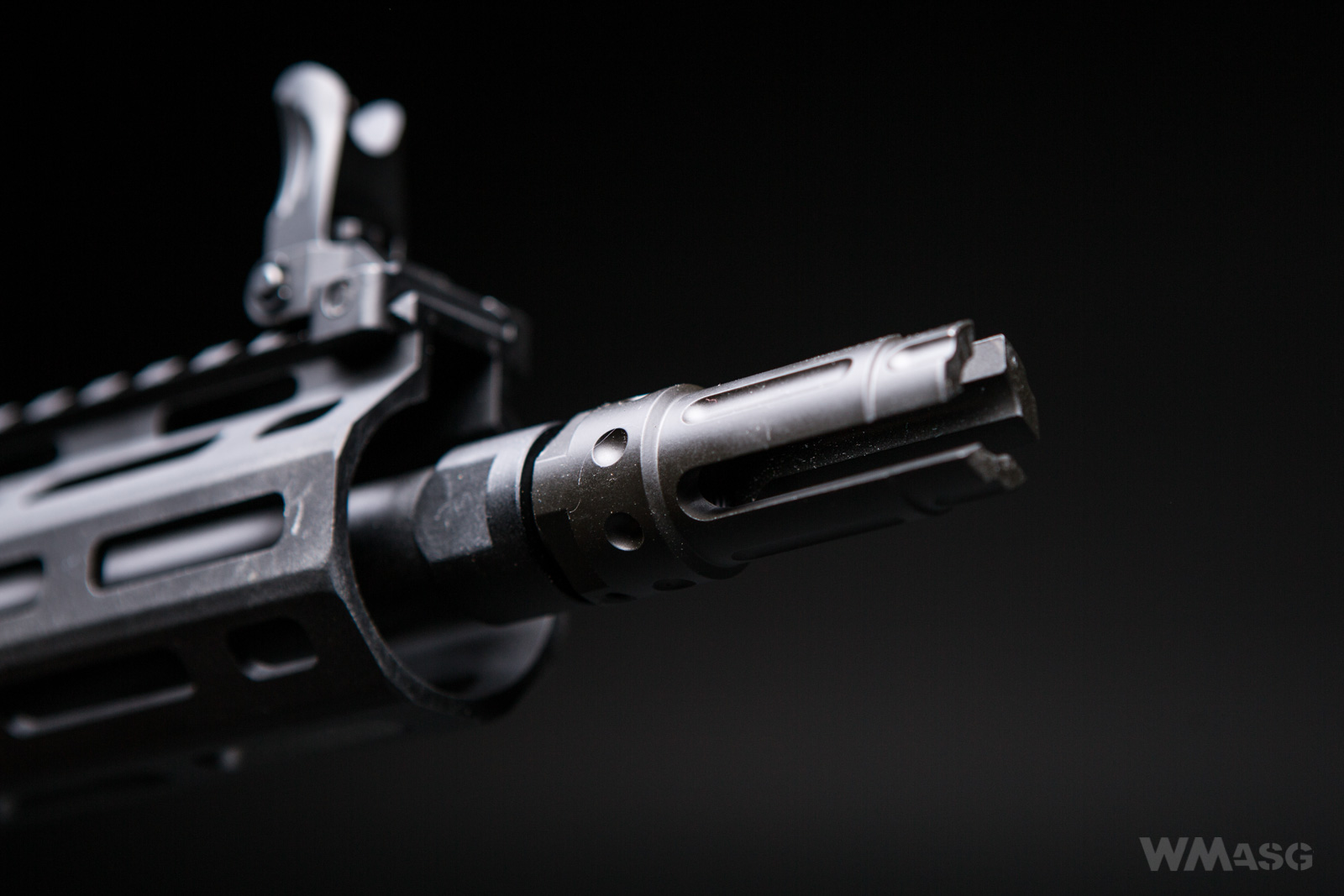

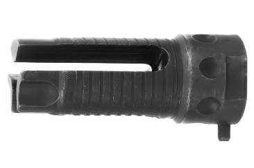

Lufa zakończona jest - i tu niespodzianka - kopią jednej z wersji tłumika płomienia Knight's Armament (KAC) QDC 3-PRONG FLASH SUPPRESSOR - 5.56mm.
Nie ma o tym co prawda wzmianki w żadnym opisie, ale to fakt. Czy podobnie jak oryginał jest kompatybilny z jakimś tłumikiem dźwięku? Nie mieliśmy okazji sprawdzić.
A tu pierwowzór (źródło: ROG Tactical)
Częściej spotykana wersja nieco się różni (źródło: Knight's Armament)

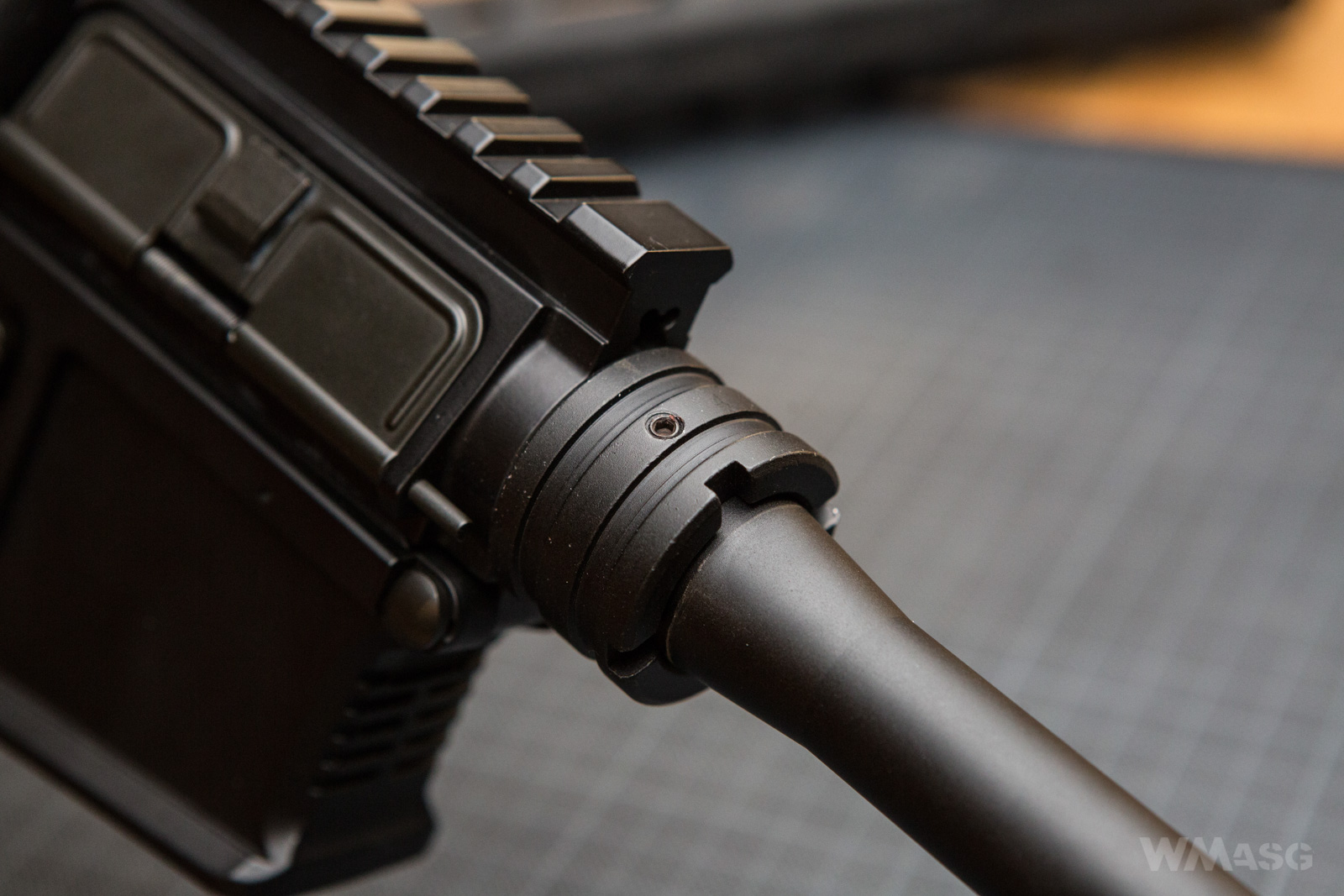

Urządzenie wylotowe osadzone jest na lewoskrętnym gwincie 14mm. Na zdjęciu poniżej widoczny o-ring dystansujący oraz wkręt zabezpieczający.

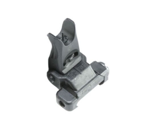

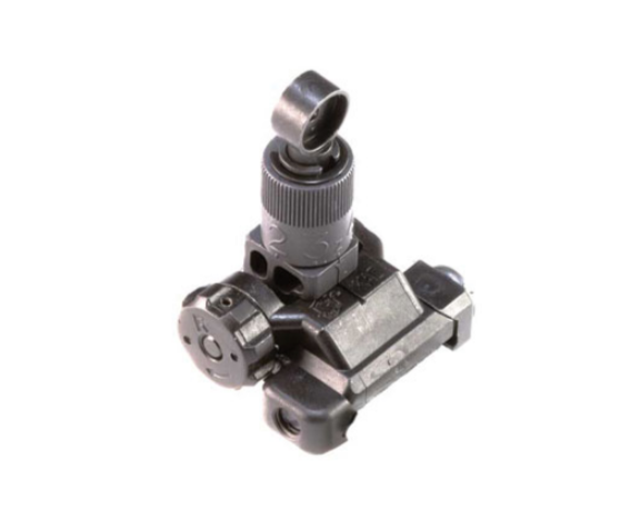

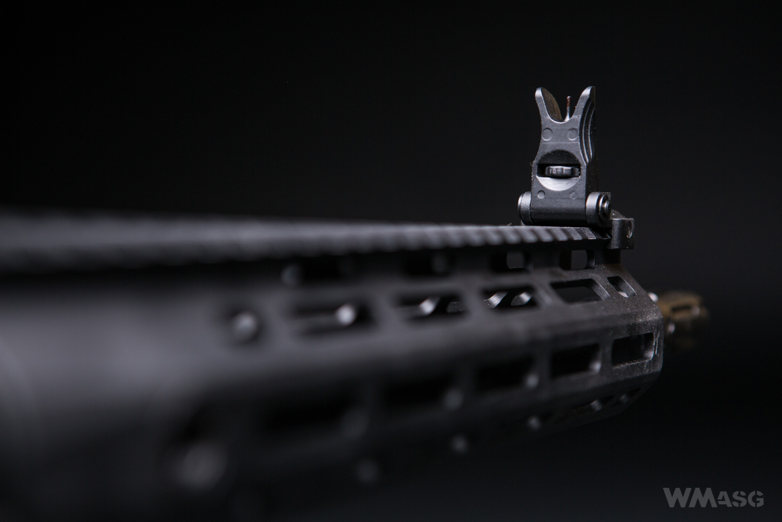

Druga przyjemna niespodzianka to wspomniane na wstępie składane przyrządy celownicze. Muszka i przeziernik wykonane są z metalu (ZnAl) i regulowane. Muszka tylko w pionie, przeziernik w obu płaszczyznach.
Na czym polega niespodzianka? Otóż to także są kopie produktów Knight's Armament! To przeziernik KAC 200-600m Micro oraz dedykowana do niego muszka. Pierwowzory (źródło: Knight's Armament):

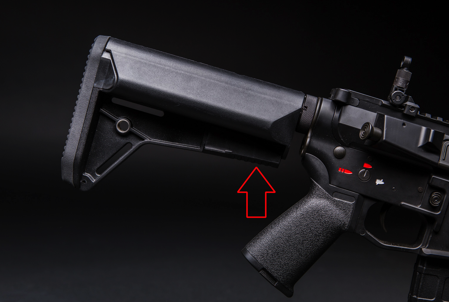

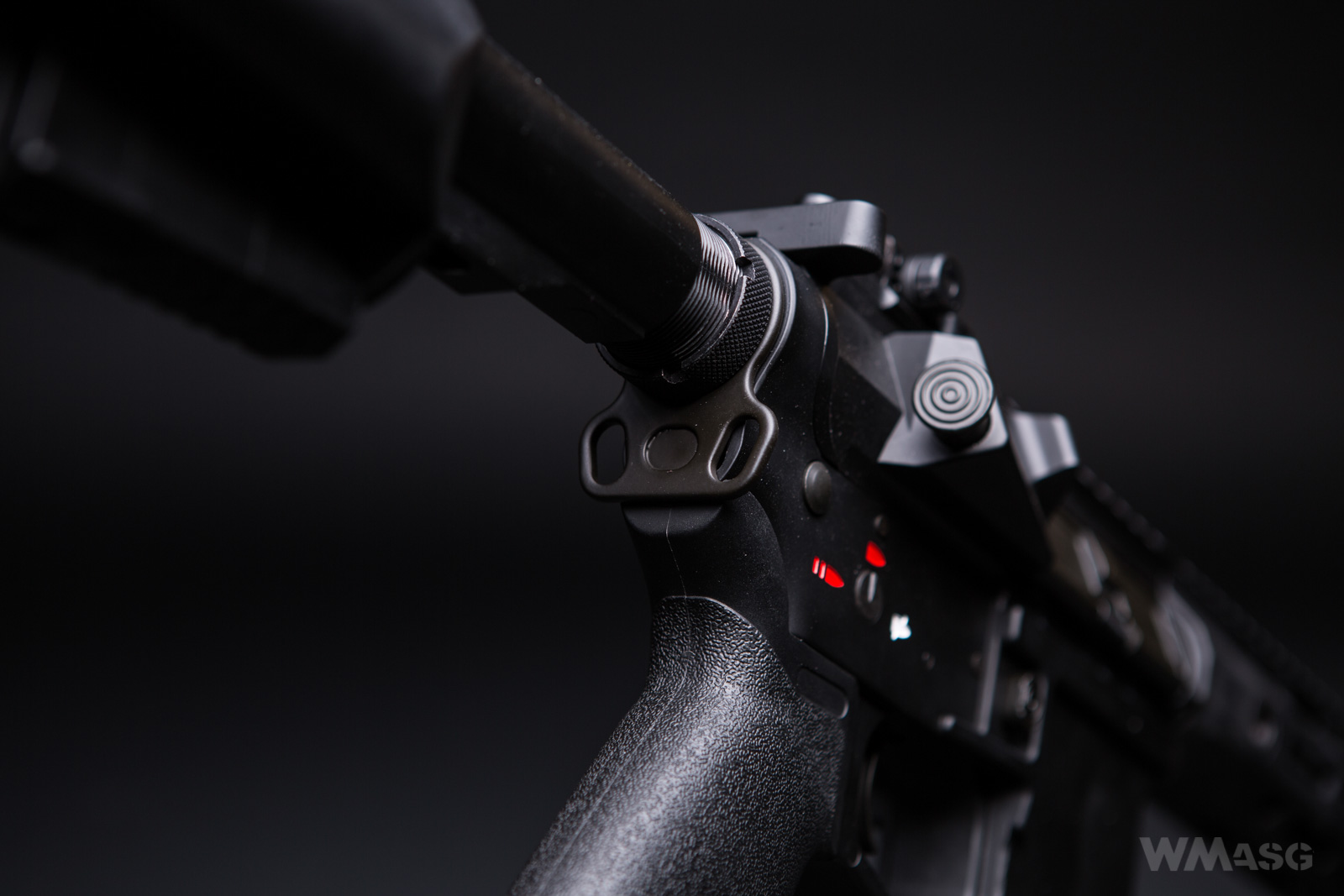

Kolba wykonana jest z polimeru i ma 6 możliwości ustawienia (wliczając skrajne). Strzałka wskazuje przycisk do regulacji. Na zdjęciu dobrze widoczne również obustronne gniazdo QD do mocowania pasa.
Kolejne mocowania to obustronne uszy w płytce zamykającej korpus.

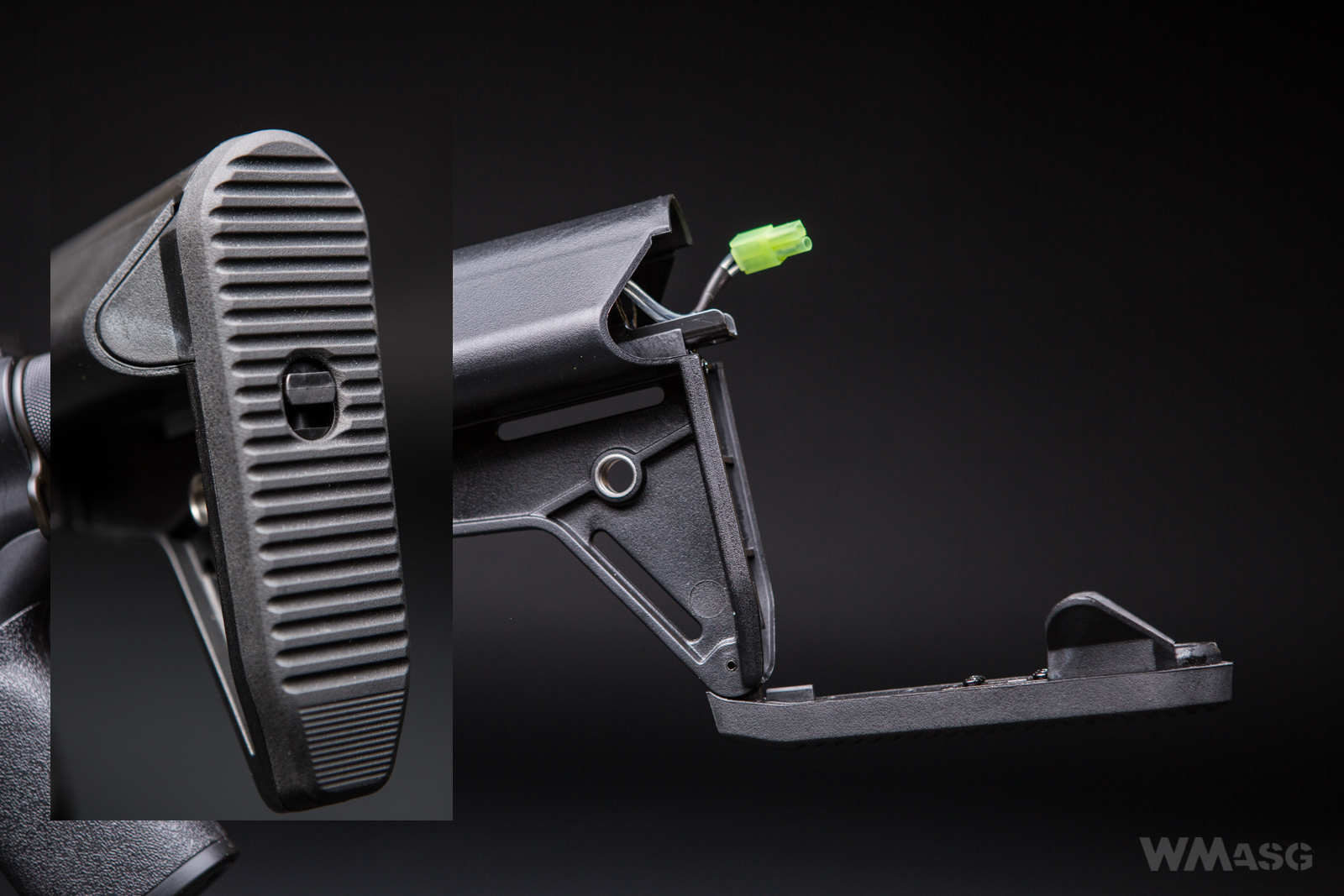

Miejsce na akumulator przewidziano w "policzkach" kolby. Dostęp uzyskujemy po zwolnieniu zaczepu (miniaturka) i opuszczeniu stopki na zawiasie.
Podczas testów używaliśmy fabrycznego akumulatora oraz dwudzielnego pakietu LiPo 11.1V 1100mAh. Oba mieściły się bez najmniejszych problemów.

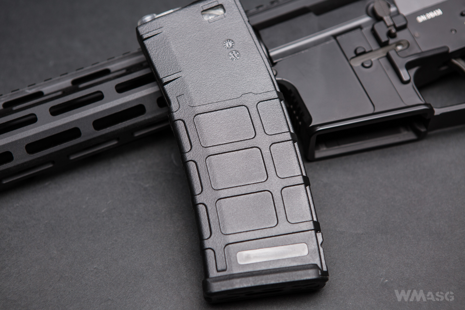

W zestawie z repliką otrzymujemy polimerowy magazynek typu mid-cap o ponadprzeciętnej pojemności 160 kulek. Magazynek przypomina wyglądem PMAG-i Madbula. Cyma i Taiwangun zalecają nasmarowanie silikonem oraz początkowo stopniowe ładowanie magazynka coraz większą ilością kulek. Ma to zapewnić jego bezawaryjną pracę. I chyba coś jest na rzeczy, bo testowy magazynek traktowany od początku bezpretensjonalnie miewał momentami problemy z podawaniem. Szczęśliwie zdarzało się to sporadycznie i jedynie w chwili strzelania ogniem ciągłym z charakterystyczną dla CM.097 szybkostrzelnością.

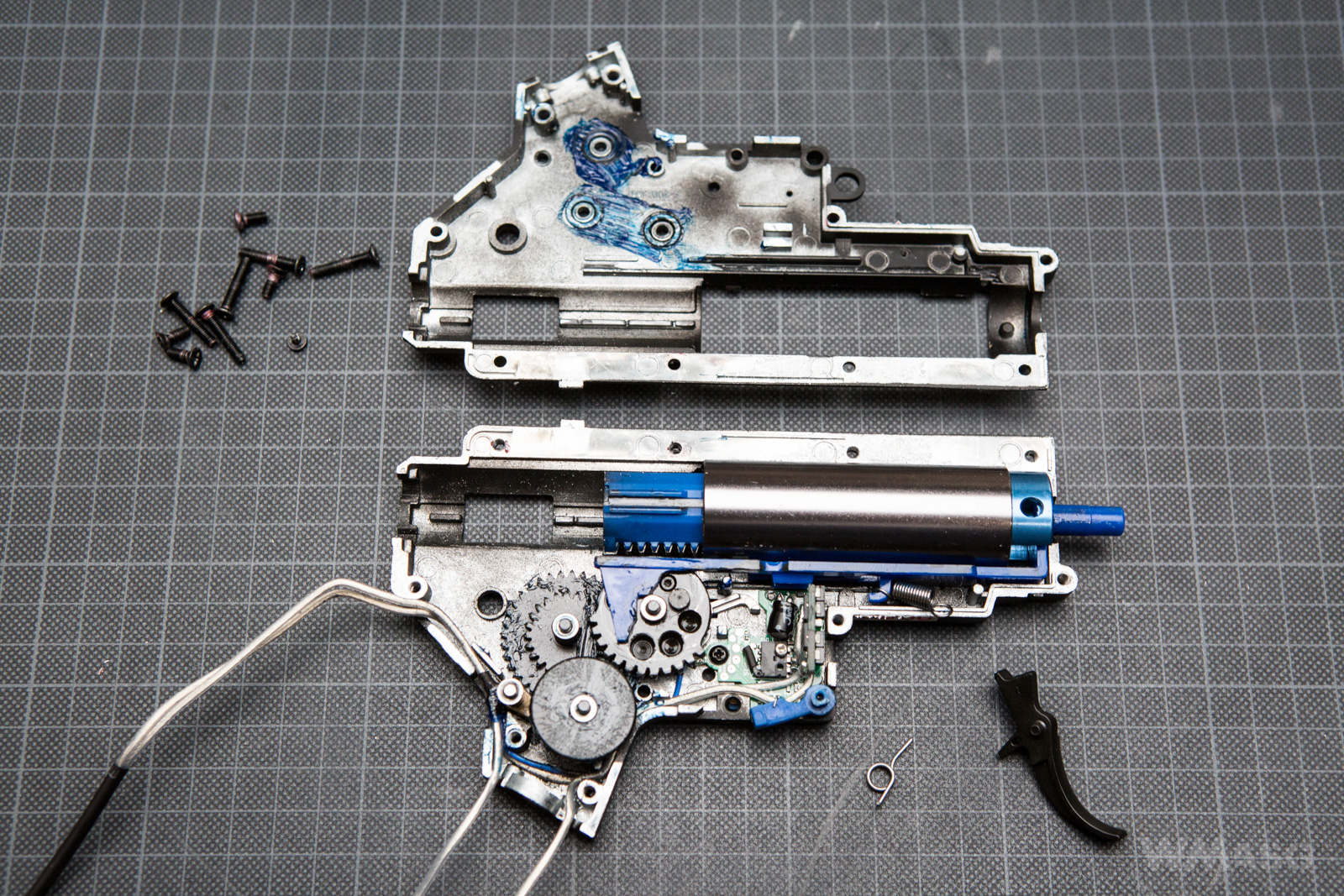

Wymiana sprężyny

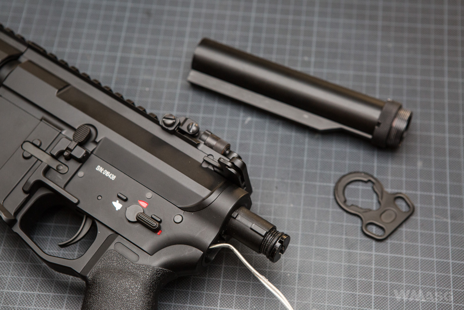

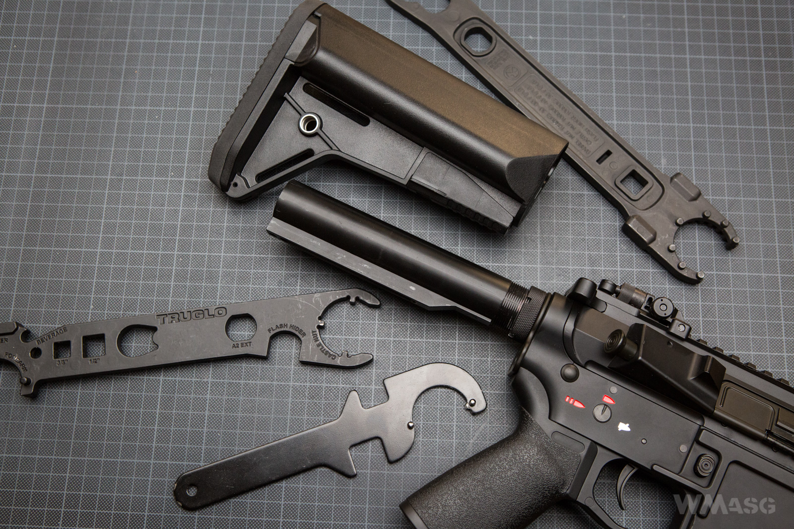

Wspomniałem na wstępie, że jednym z wyróżników linii Platinum jest charakterystyczny system wymiany sprężyny. Co do zasady robi się to jak zwykle - najpierw trzeba odłączyć i wyjąć akumulator. Dla wygody dobrze jest także zdjąć kolbę oraz odkręcić i usunąć prowadnicę. Sprężynę można wymienić także nie ruszając prowadnicy, ale wtedy trzeba mieć pod ręką długi płaski śrubokręt lub klucz imbusowy z odpowiednio długą przedłużką. I uważać na przewody!
Do odkręcenia nakrętki koronowej prowadnicy potrzebny będzie dedykowany klucz lub szczypce nastawne, ale w przypadku tych drugich łatwo uszkodzić radełkowaną powierzchnię nakrętki.

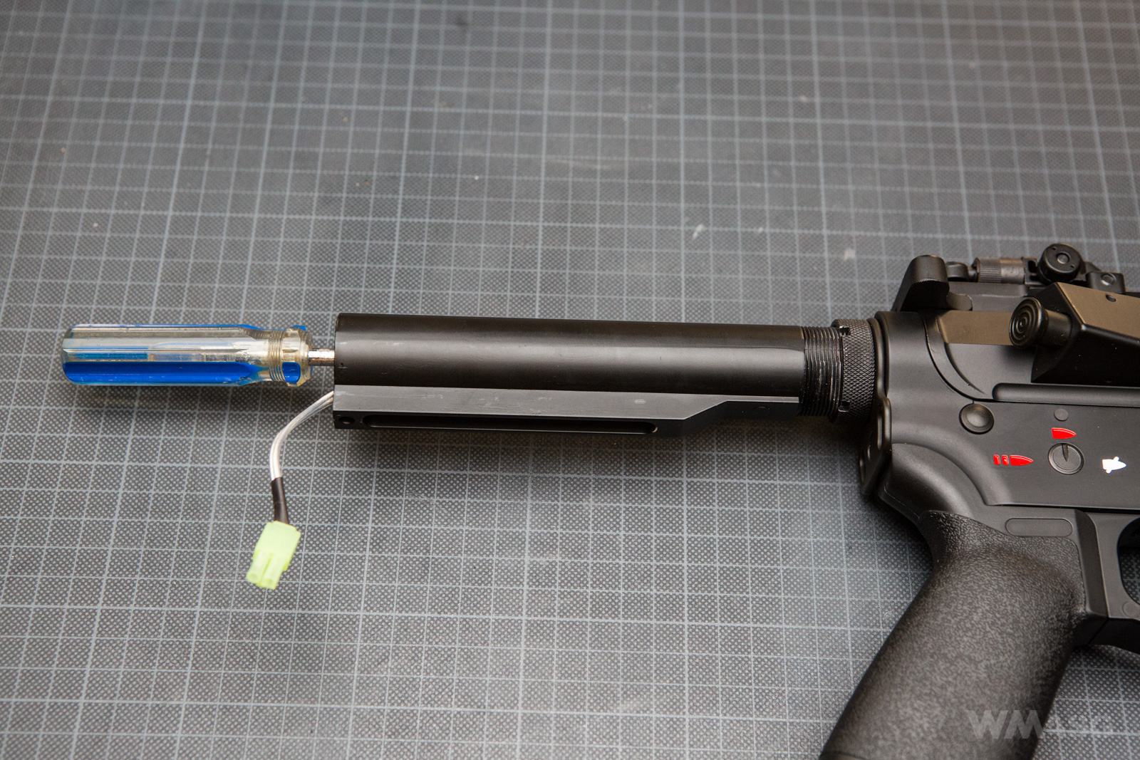

Prowadnica sprężyny mocowana jest w replikach Platinum nie w gearboxie, ale bezpośrednio w króćcu komory spustowej. Po zdjęciu prowadnicy kolby wygląda to tak:
A po wykręceniu prowadnicy z gniazda tak:
Mimo znacznie większej długości całej prowadnicy jej część robocza jest identyczna jak w klasycznym rozwiązaniu. Trudno wyrokować, jak ten patent sprawdzi się w długiej i intensywnej eksploatacji, szczególnie przy wyższych prędkościach wylotowych. Podczas testów wszystko działało bez problemów. Kilkakrotnie oglądany gwint na samej prowadnicy oraz w jej gnieździe nie wykazał śladów zużycia. Korzystając z okazji przeprowadziliśmy pewien związany z prowadnicą eksperyment, ale o tym w dalszej części przeznaczonej dla tych, których interesują szczegóły techniczne.

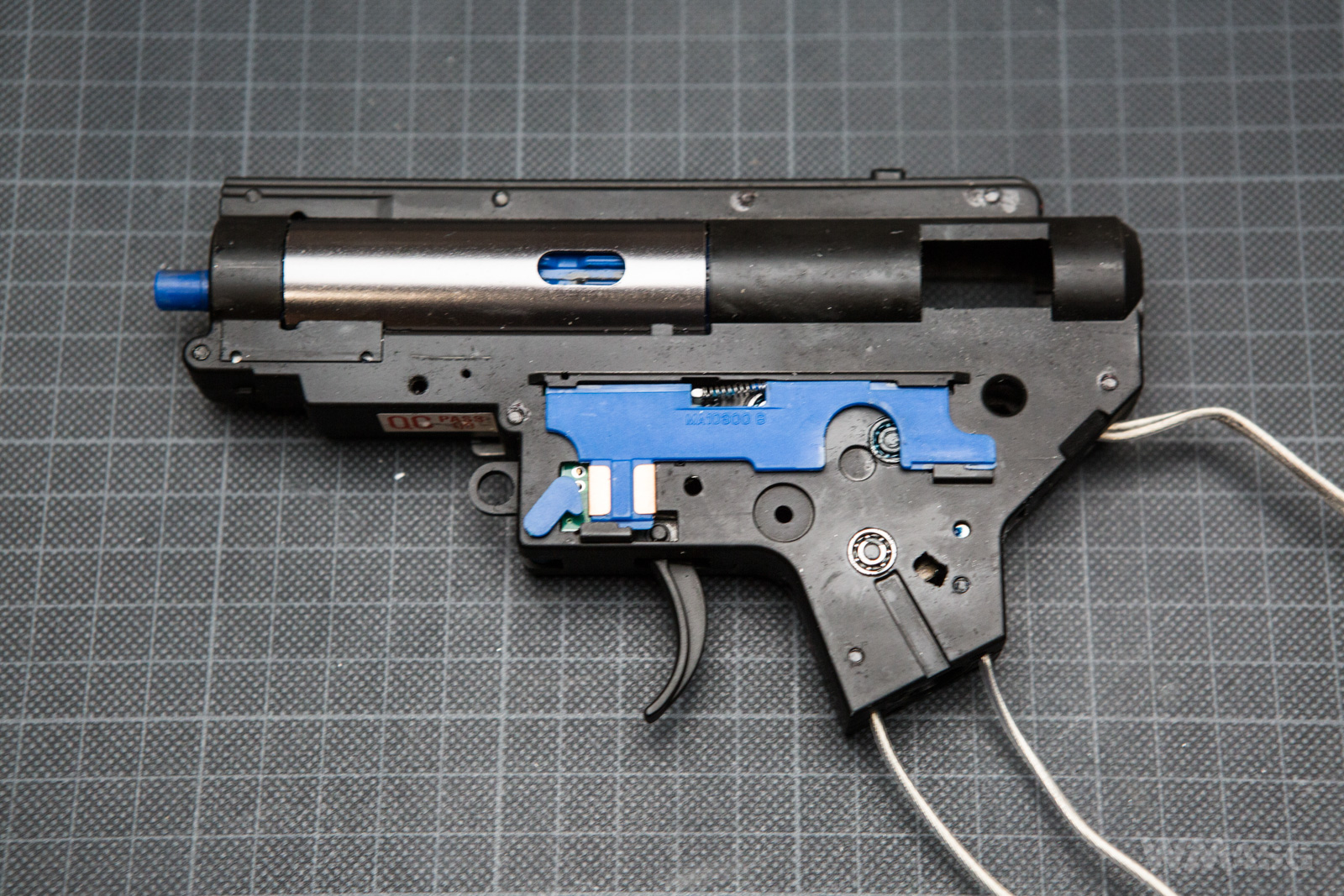

Mechanizm
Wszystkie replik z linii .097 zestrojone są pod kątem ponadprzeciętnej szybkostrzelności, która według deklaracji producenta wynosić ma około 25 strzałów na sekundę. Sercem jest nieco zmodyfikowany ze względu na sposób montażu prowadnicy sprężyny gearbox w wersji 2. Pozostałe części mieszczą się w niepisanym standardzie TM.
Podstawowe i zarazem najważniejsze części mechanizmu to stalowe (wycinane, nie spiekane) koła zębate o szybkim przełożeniu 13:1, elektroniczny układ sterujący z mosfetem i mikrostykiem oraz dobrej jakości elementy układu pneumatycznego, w tym tłok z pełną stalową szczęką i zestaw cichych głowic.
Konfigurację uzupełniają łożyska kulowe 8mm i niskooporowe okablowanie. Całość napędza silnik typu high speed na magnesach neodymowych. O mechanizmie na pewno nie można powiedzieć, że jest złożony perfekcyjnie, ale nie można mu też zarzucić braku staranności. Koła zębate mają niewielki luz poprzeczny, który warto ewentualnie skorygować dodatkowymi podkładkami, ale to kosmetyka. Za to uwagę zwraca nieco zbyt rozrzutne dozowanie smaru. Prawdopodobnie kultura pracy oraz osiągi nie ucierpiałyby, gdyby smaru było nieco mniej. Szczególnie na pracujących blisko siebie talerzach kół zębatych.
