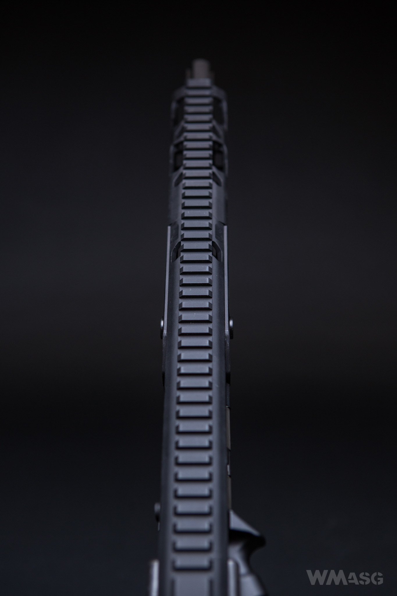

Tutaj zaskoczenia nie będzie - Virtus wygląda bardzo dobrze i naprawdę bardzo wiarygodnie. Oczywiście nie mieliśmy możliwości zestawienia go i porównania z palnym egzemplarzem i powyższe stwierdzenie jest jedynie subiektywną opinią. Zewnętrznie nieco przypomina AR-y, ale żadna część nie jest kompatybilna z niczym. Dokładność wykonania i spasowanie elementów są doskonałe. Replika jest sztywna, komora zamkowa idealnie przylega do komory spustowej, nie ma najmniejszych luzów... No prawie... Aluminiowe łoże mimo mocowania na szynach prowadzących i dodatkowo 2 śrubami wyczuwalnie, słyszalnie i irytująco chwieje się i klekocze. To jedyny zgrzyt przy pierwszym kontakcie z repliką. Łoże ma po 5 slotów M-LOK po bokach i u dołu. Górą poprowadzona jest szyna Picatinny, która idealnie styka się z szyną biegnącą górą komory zamkowej. Spasowanie jest tak doskonałe, że naprawdę trudno zauważyć miejsce styku, które z resztą znajduje się nieco bardziej z przodu niż w większości AR-ów. Wypada dokładnie między drugim a trzecim bocznym slotem M-LOK.
Z tej perspektywy także go nie widać. Widać natomiast, że w komplecie z repliką nie ma przyrządów celowniczych.

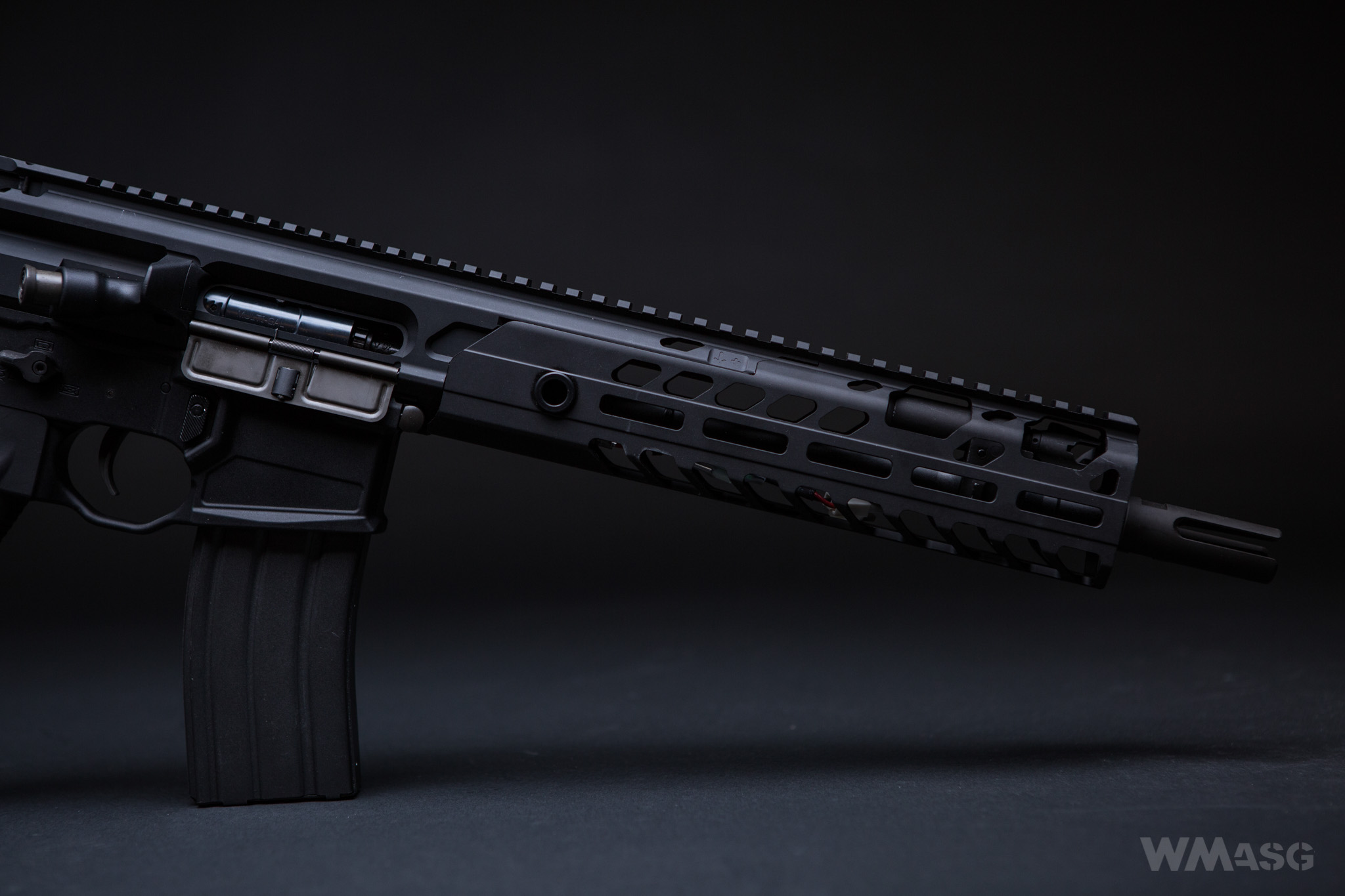

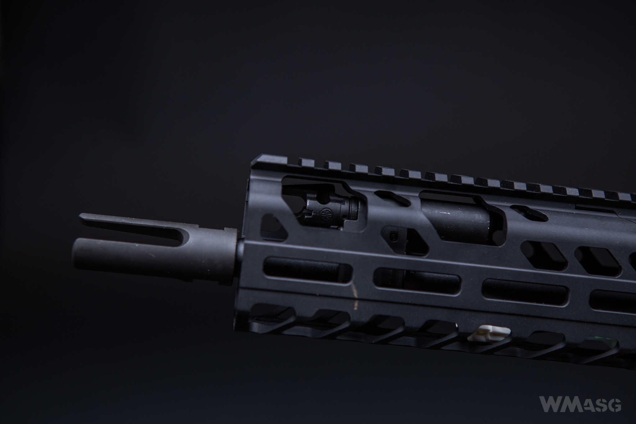

Duże okienko tuż przed końcem łoża daje dostęp do regulatora gazowego. W replice nie służy on oczywiście zupełnie do niczego, ale można sobie nim pokręcić. Regulator nie ma żadnych konkretnych nastaw - nie zaklikuje się w żadnym położeniu, można nim obracać do woli. W opisywanym niedawno Arcturusie GR16A5 regulator ma 2 wyraźne nastawy - producent postarał się bardziej. Szczęśliwie w MCX konstrukcja zaworu jest taka, że nie da się go w ten sposób wykręcić i zgubić. Poniżej zdemontowany blok gazowy z regulatorem. Kołki to atrapy - blok mocuje się na lufie 2 śrubami dociskowymi (imbusowymi). Widoczna atrapa gwintu regulatora.

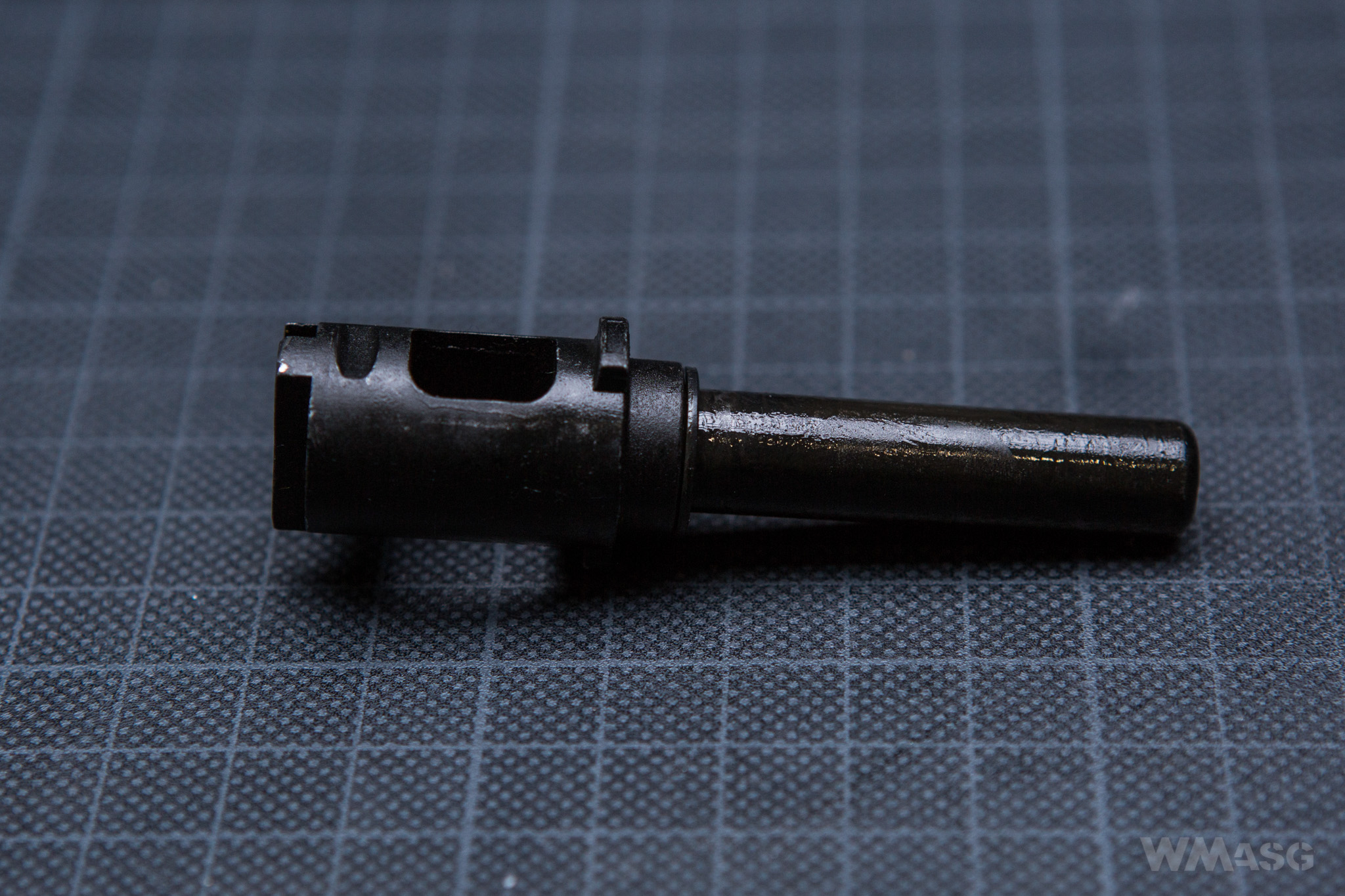

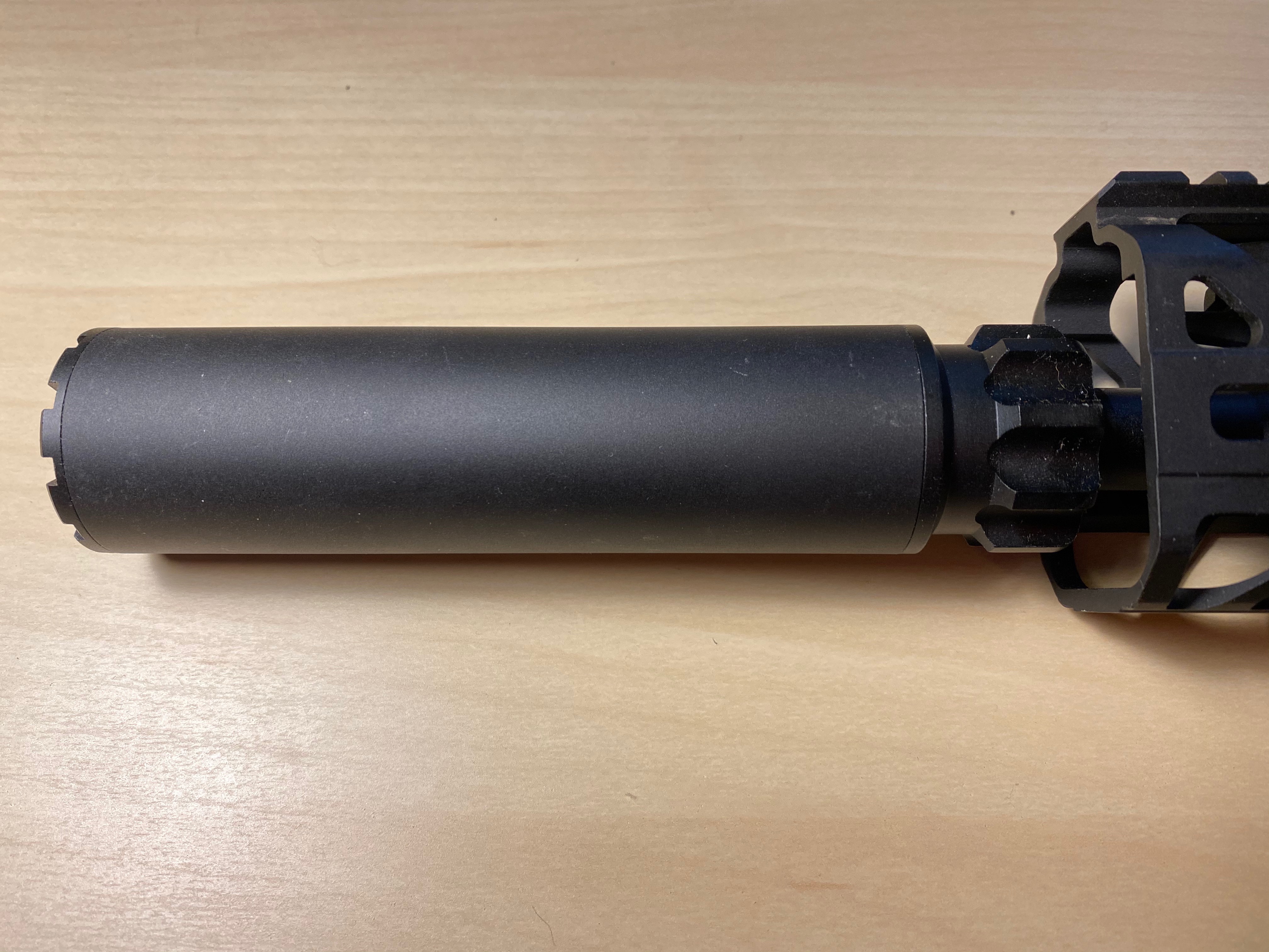

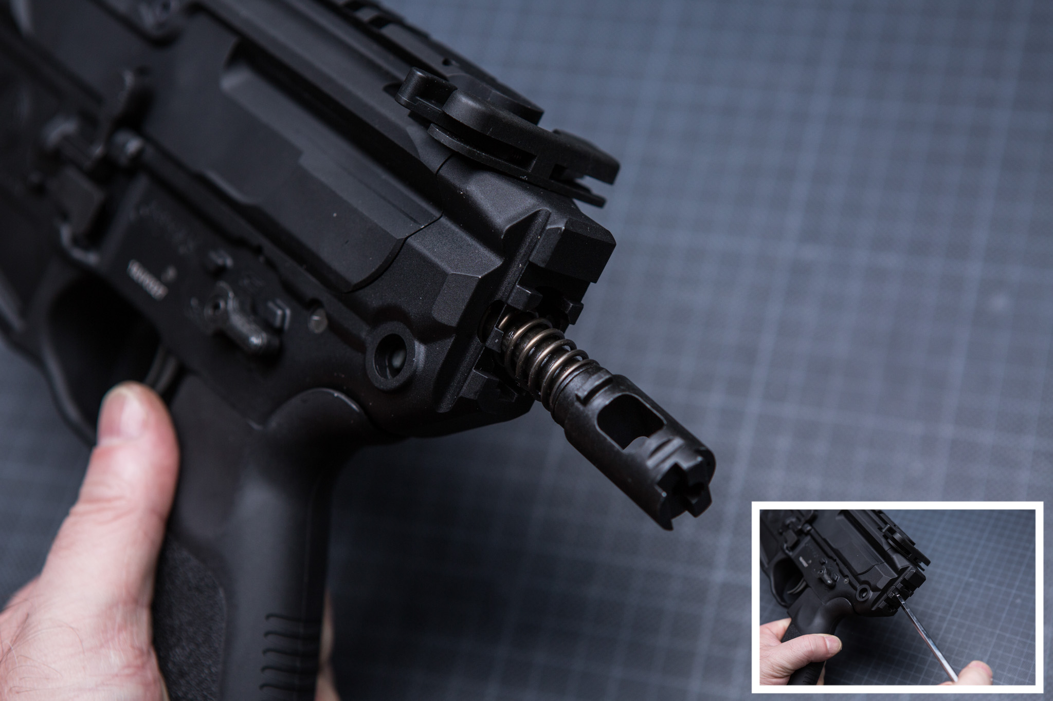

Tłumik płomienia ma 3 zęby, a montowany jest tradycyjnie na gwincie 14mm CCW (lewoskrętnym). Nie jest jednak zabezpieczony w żaden sposób, więc albo trzeba go naprawdę mocno dokręcić albo użyć kleju do gwintów. Niżej przykład zastosowania tłumika dźwięku w miejsce tłumika płomienia.

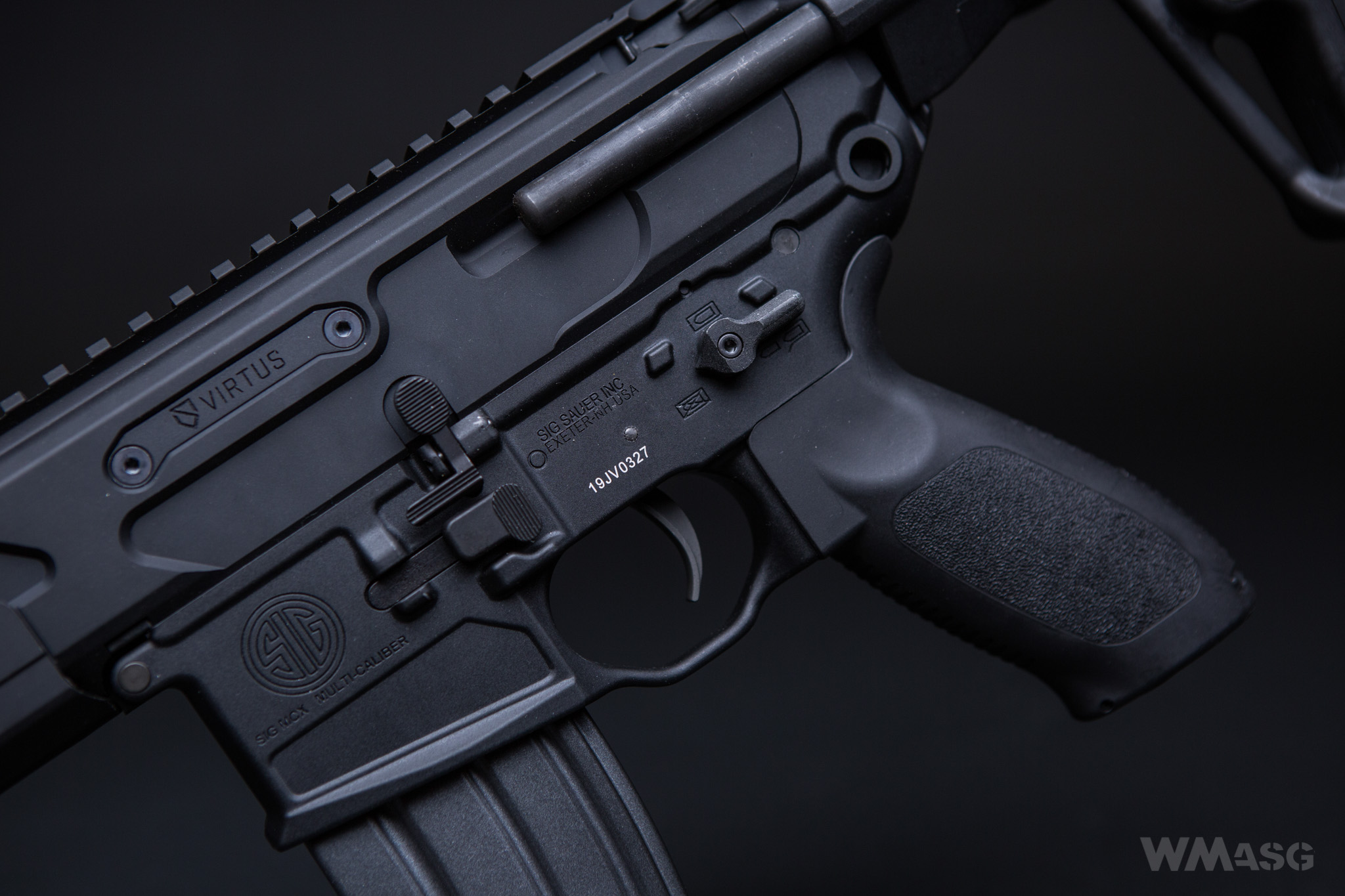

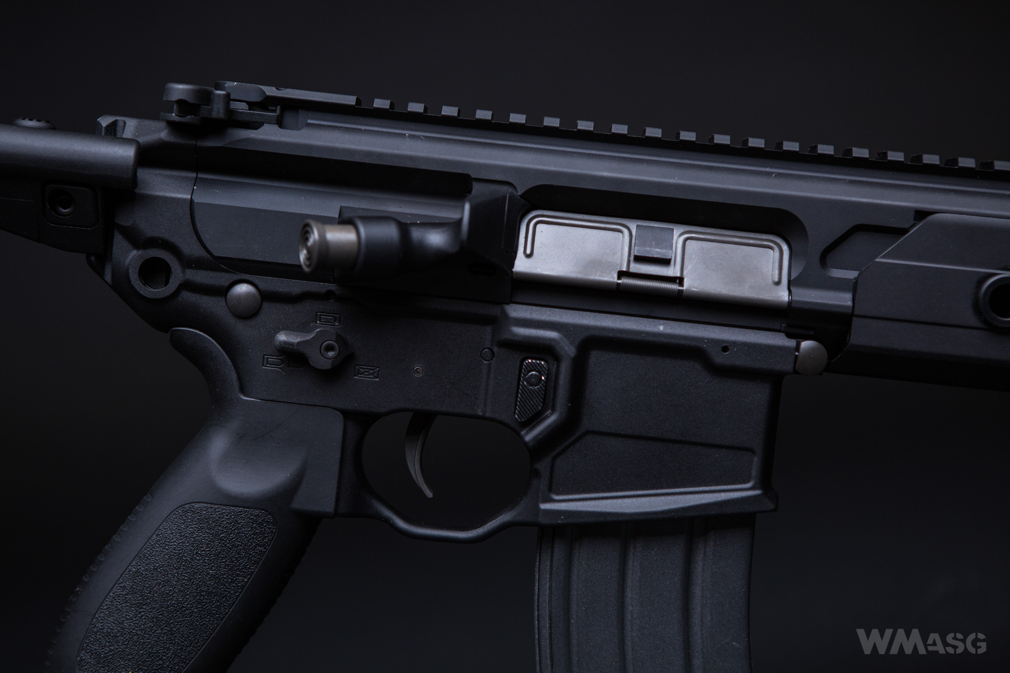

Po lewej stronie korpusu karabinka umieszczone są standardowe manipulatory - trójpozycyjny bezpiecznik/selektor oraz przycisk zatrzasku magazynka oraz przycisk zwalniacza zamka (bolt catch). Wszystkie oznaczenia wykonane są bardzo starannie i głęboko. Jedynie numer seryjny naniesiony jest inną techniką. Zaintrygowała nas "blaszka" z napisem "Virtus". Sprawdziliśmy - w replice nie pełni najmniejszej roli.

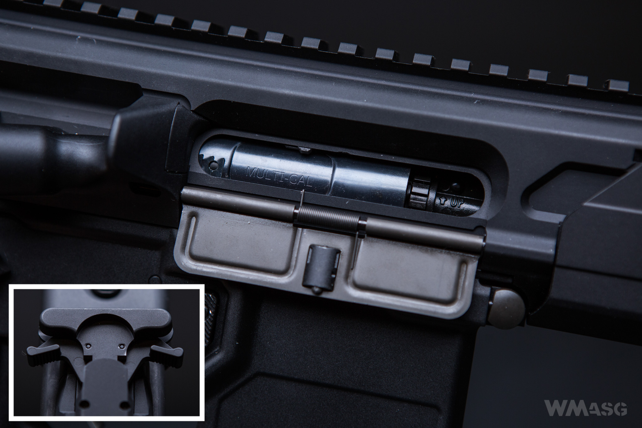

W tylnej części komory spustowej widoczne gniazdo QD do montażu pasa nośnego. Kolejne umieszczone są na łożu i kolbie. Ten sam układ gniazd QD powtórzony jest po prawej stronie repliki. Po prawej stronie korpusu znajdziemy tradycyjnie okno wyrzutnika zamykane klapką, deflektor, dosyłacz, przycisk zatrzasku magazynka oraz powielony bezpiecznik. Warto zauważyć, że bezpiecznik pracuje płynnie i miękko, wyraźnie klikając w nastawach.

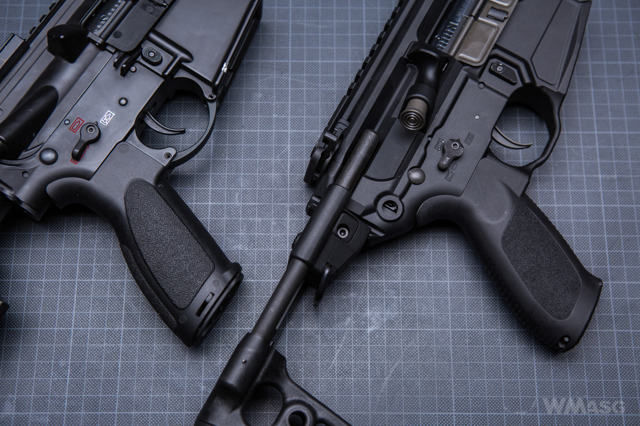

Chwyt pistoletowy jest podobny do tego stosowanego w karabinkach HK416, ale w Sigu - tu znów subiektywna opinia - leży w dłoni nieco lepiej.

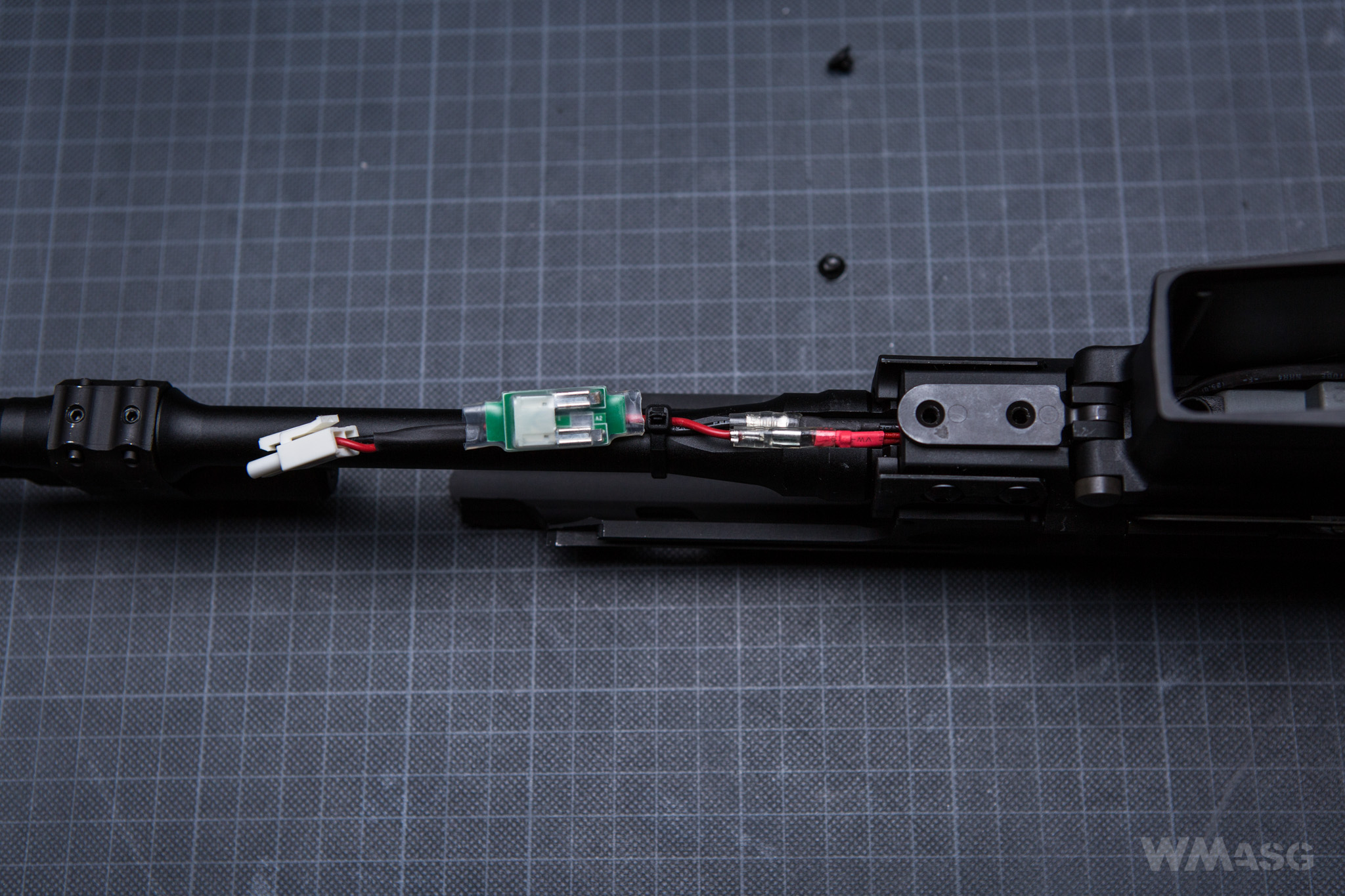

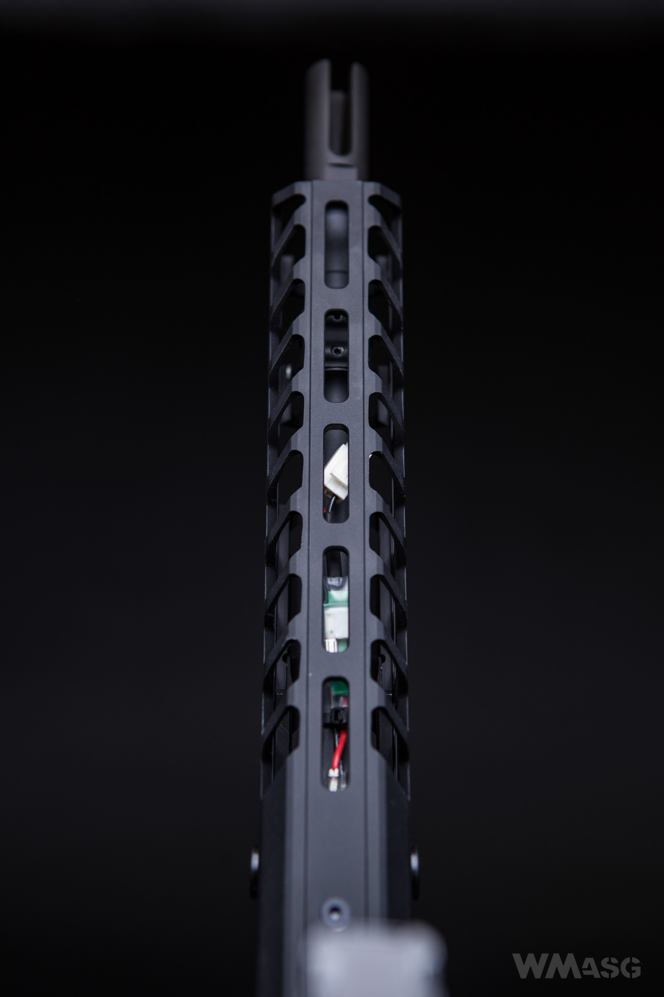

Miejsce na akumulator przewidziano wewnątrz łoża. Niestety potrzebny jest do tego klucz imbusowy, bo łoże zabezpieczone jest 2 śrubami.
Podczas prób używaliśmy dwudzielnego akumulatora LiPo 11.1V 1200mAh , który bez problemu mieścił się w łożu. Prawdopodobnie zmieściłby się także akumulator o znacznie większej pojemności, ale musiałaby to być wersja trójdzielna.  O ile samo wsadzenie akumulatora nie przysporzyło nam trudności o tyle pewnym wyzwaniem okazało się ponowne założenie łoża. Krótkie sztywne przewody, płytka z bezpiecznikiem oraz mimo wszystko duża mini Tamiya co rusz wchodziły w okienka w łożu.
Na koniec otrzymaliśmy takie malownicze coś:
Niestety ze względu na otwory w łożu lepiej nie będzie. Akumulator, przewody, bezpiecznik i wtyczki po prostu wyją. Nawet owinięcie wszystkiego taśmą niewiele pomoże.

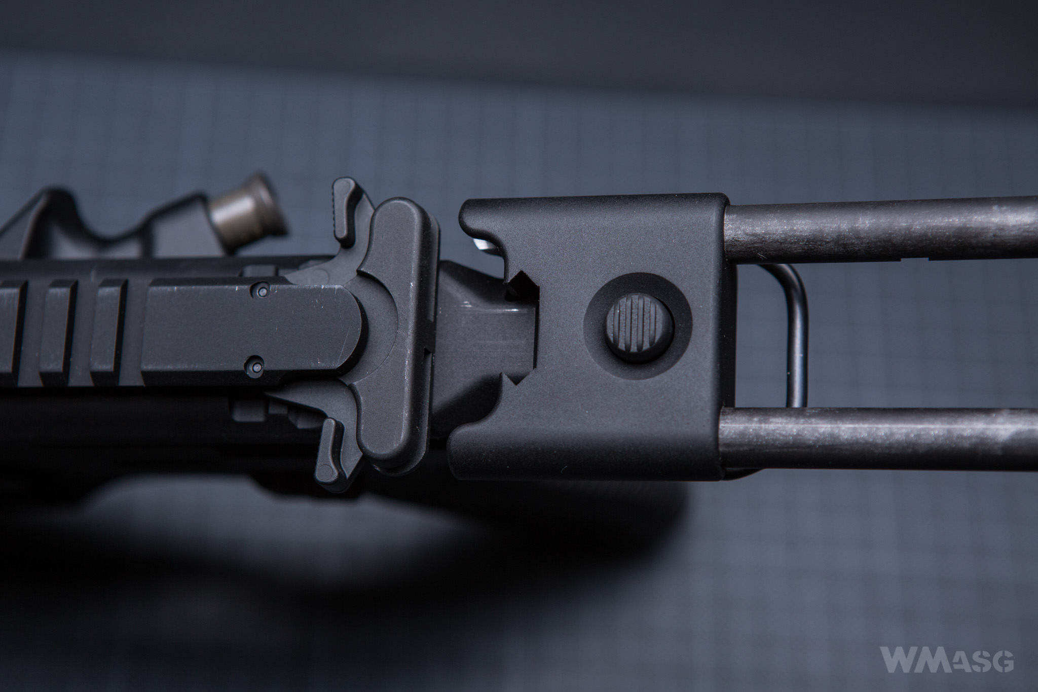

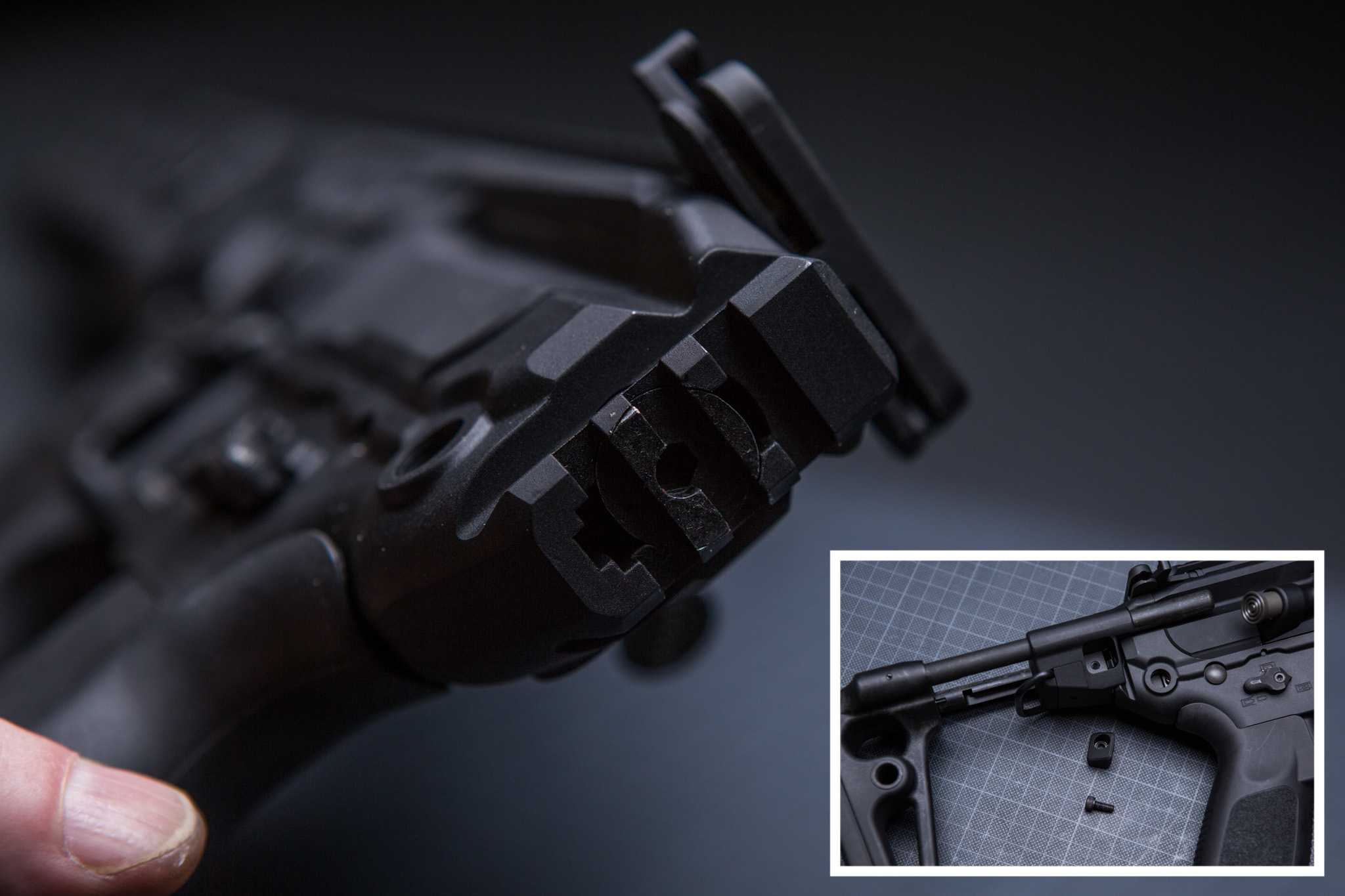

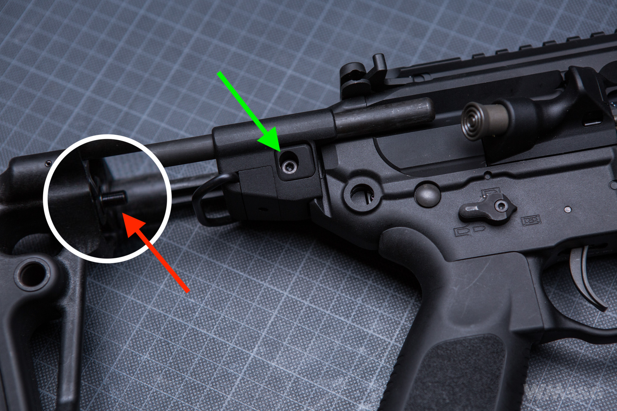

Zastosowana w replice kolba w stylu PDW jest jedyną kolbą systemu MCX, która nie jest składana na bok a jedynie teleskopowa. Przycisk pozwalający na zmianę ustawienia umieszczone w górnej części obsady. Poza skrajnymi położeniami możliwe jest jeszcze tylko jedno ustawienie pośrednie.
Pod przyciskiem widoczne kolejne mocowanie pasa nośnego - tym razem w formie stalowego ucha. Nieco lepiej widać to na zdjęciu poniżej, na którym widoczny jest także sprężynujący trzpień (po lewej), którego rolą jest częściowe wysunięcie kolby po wciśnięciu przycisku. Inaczej niż w znakomitej większości replik tutaj to po prostu działa - sprężynka trzpienia jest na tyle silna, że wysuwa kolbę do mniej więcej 1/3 długości.
A skoro już o długościach... Nawet całkowicie wysunięta kolba jest na tyle krótka, że wymusza przyjęcie bardzo zwartej postawy. Niezależnie od tego, czy lubicie trzymać broń tuż przy gnieździe magazynka, czy też modnym chwytem a la Costa daleko z przodu - druga ręka i tak będzie mocno zgięta w łokciu, a Wy będziecie mniejszym celem. Odległość od końca kolby do chwytu pistoletowego w przypadku opisywanego Virtusa wynosi 23cm. Dla porównania ten sam wymiar w przypadku repliki HK416D10RS z maksymalnie wydłużoną kolbą typu CTR wynosi 30cm. Różnica niby niewielka, ale spróbujcie skrócić sobie coś o 7 centymetrów.
Na zdjęciu powyżej zielona strzałka wskazuje śrubę mocującą kolbę do umieszczonej na korpusie karabinka szyny Piactinny. Po jej wykręceniu można zsunąć kolbę i uzyskać dostęp do prowadnicy sprężyny.

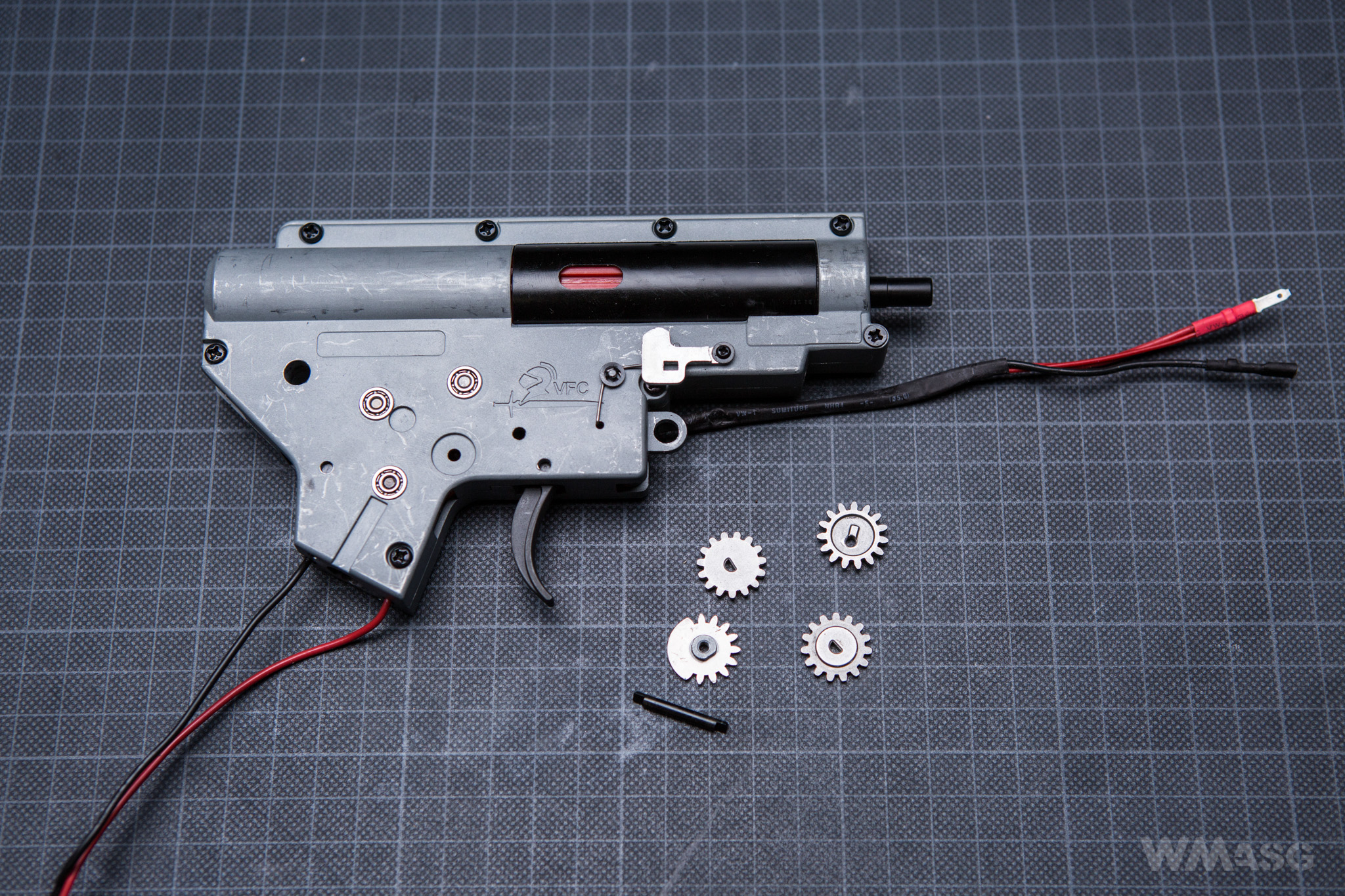

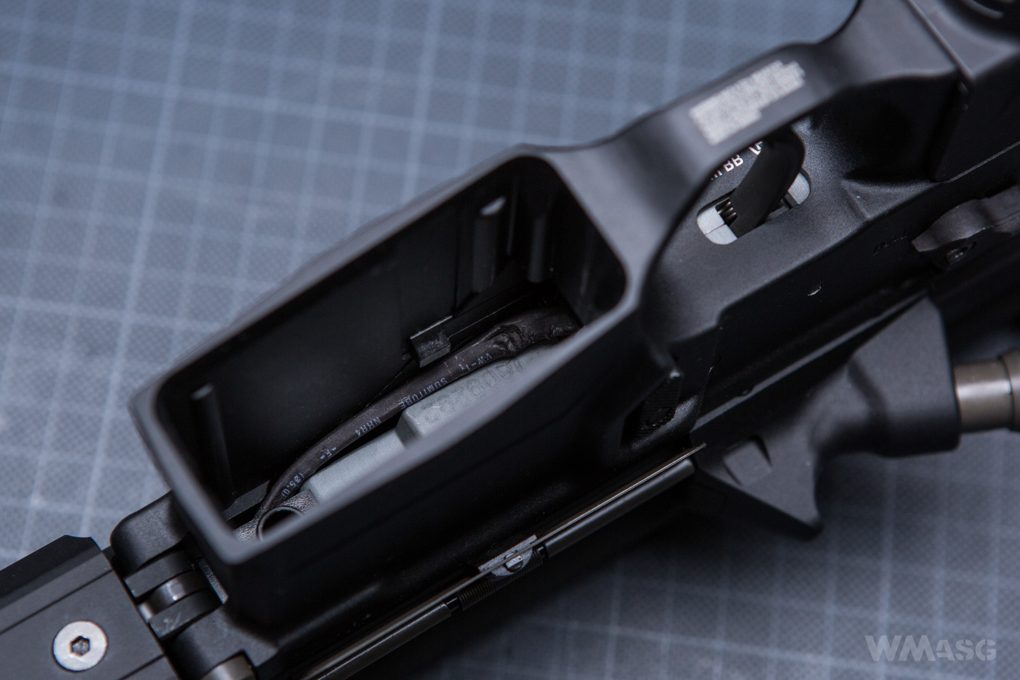

Replikę napędza standardowy gearbox w wersji 2. Rozbieranie repliki w celu wyjęcia mechanizmu przebiega jak w większości AR-ów: wybijamy przedni pin korpusu i zsuwamy komorę zamkową ze spustowej. Wcześniej niestety koniecznie należy zdjąć łoże i rozłączyć płaskie konektory instalacji elektrycznej - inaczej łatwo można uszkodzić przewody. Dalej trzeba zdjąć chwyt pistoletowy, zatrzask magazynka, bolt catch (wbijana oś) i wybić pozostałe 2 piny. Krótko mówiąc - w typowy sposób.
Wewnątrz prawie nic nie zaskakuje. Mamy do czynienia ze standardowymi częściami VFC: spiekanymi kołami zębatymi, tłokiem o 7 stalowych zębach z aluminiową płaską głowicą i z uszczelnioną dyszą.

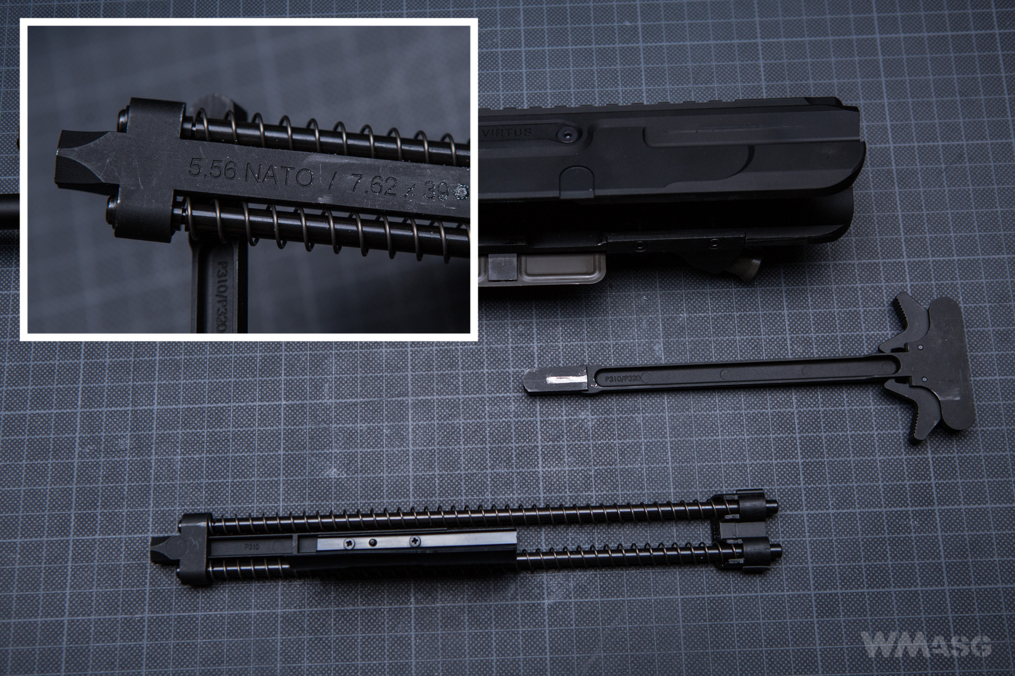

Nietypowa jest tylko prowadnica sprężyny, w której rolę łożyska pełni obrotowa tuleja. Jest to monolityczny element będący jednocześnie częścią szyny, na której montowana jest kolba.

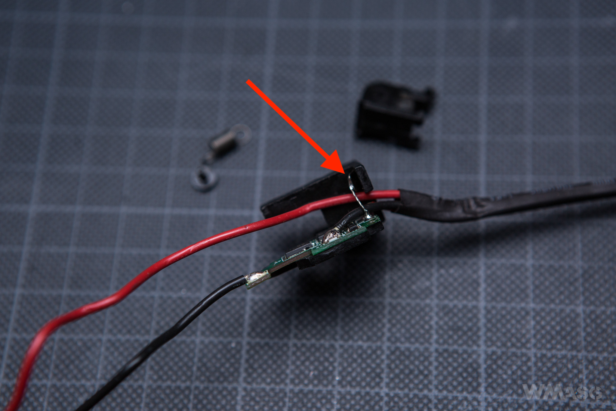

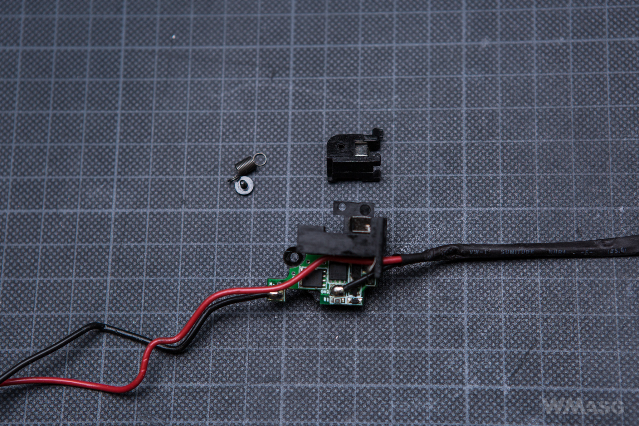

Za sterowanie odpowiada hybrydowa kostka stykowa z mechanicznymi stykami i zintegrowanym mosfetem.
I wszystko byłoby OK! gdyby nie to: cieniutki nieizolowany drucik sygnałowy (sterujący).
To oczywiście działa. I pewnie nawet podziała długo, ale nie budzi zaufania. Można to rozwiązać na kilka bardziej eleganckich sposobów.
