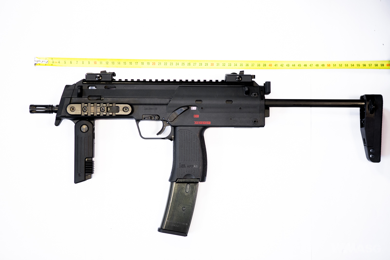

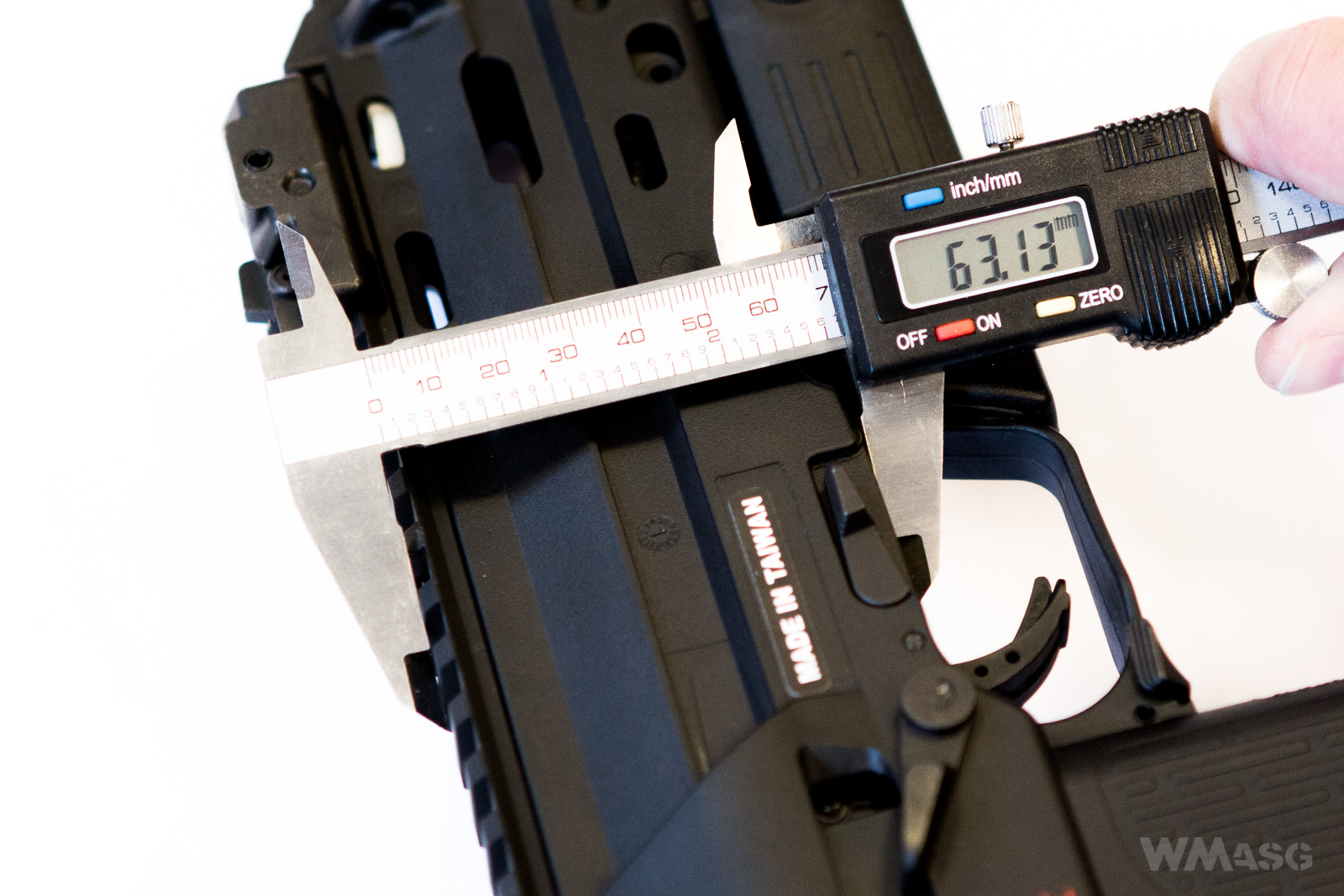

- długość całkowita (kolba złożona/rozłożona): 420/640mm;

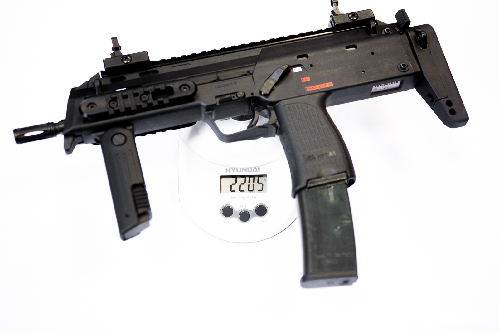

- masa (bez akumulatora, z pustym magazynkiem): 1658g;
- długość lufy wewnętrznej: 200mm;
- pojemność magazynka: 120 kulek;
- prędkość wylotowa: 330fps.

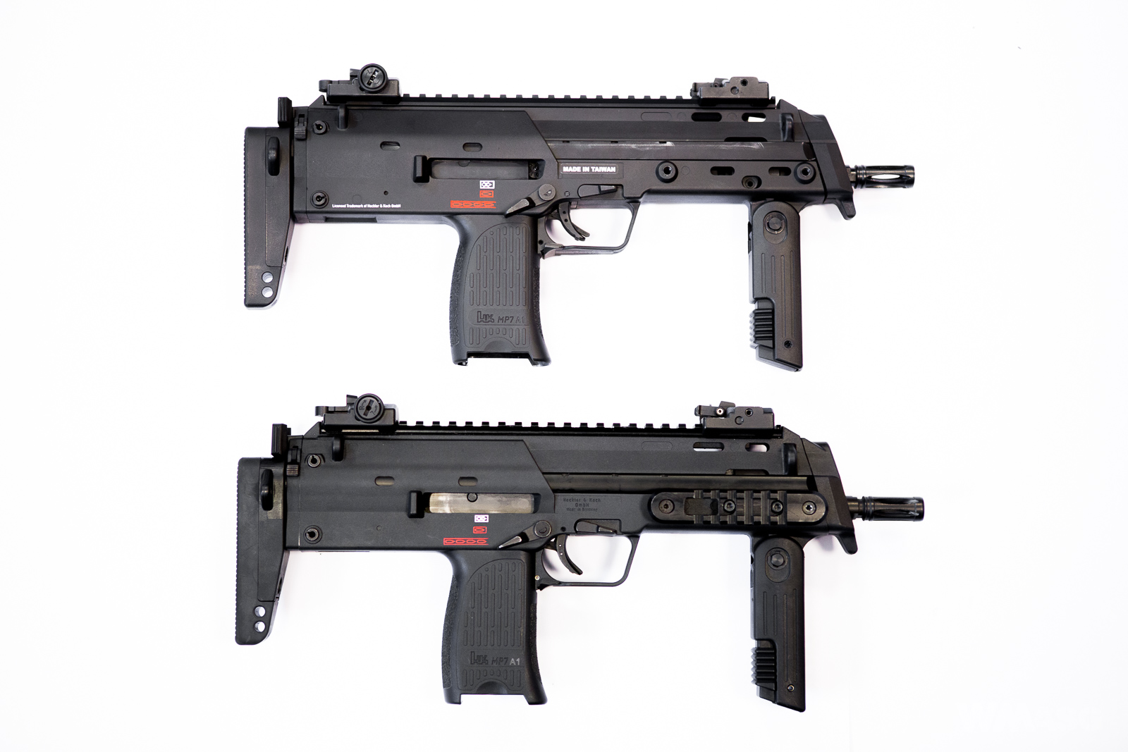

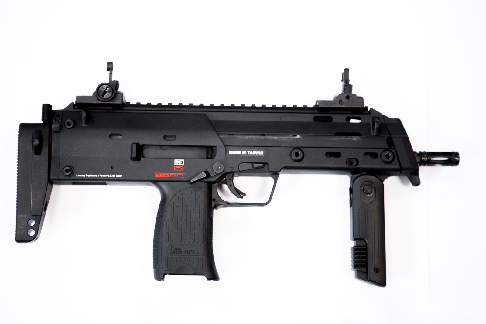

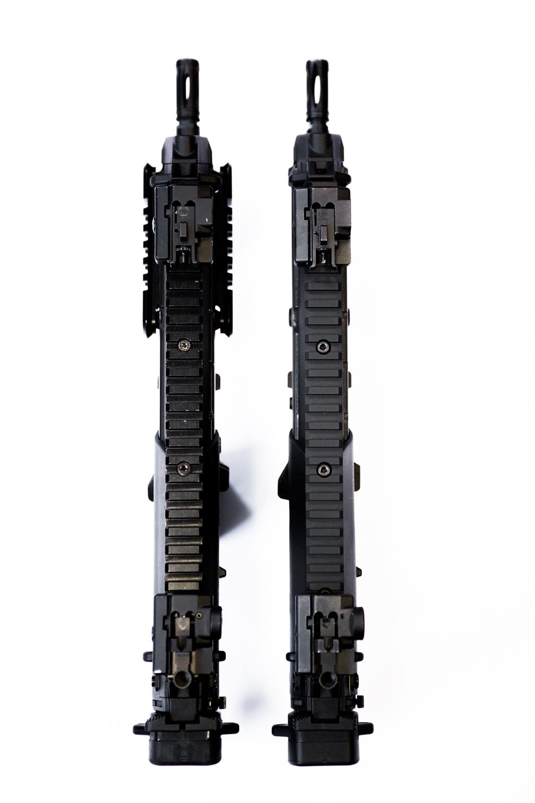

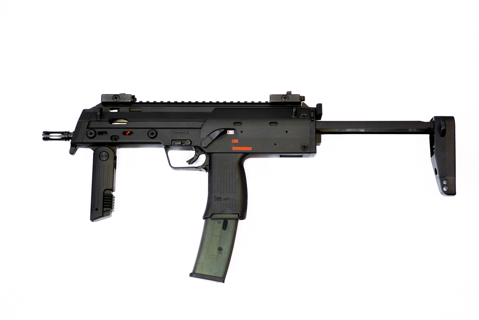

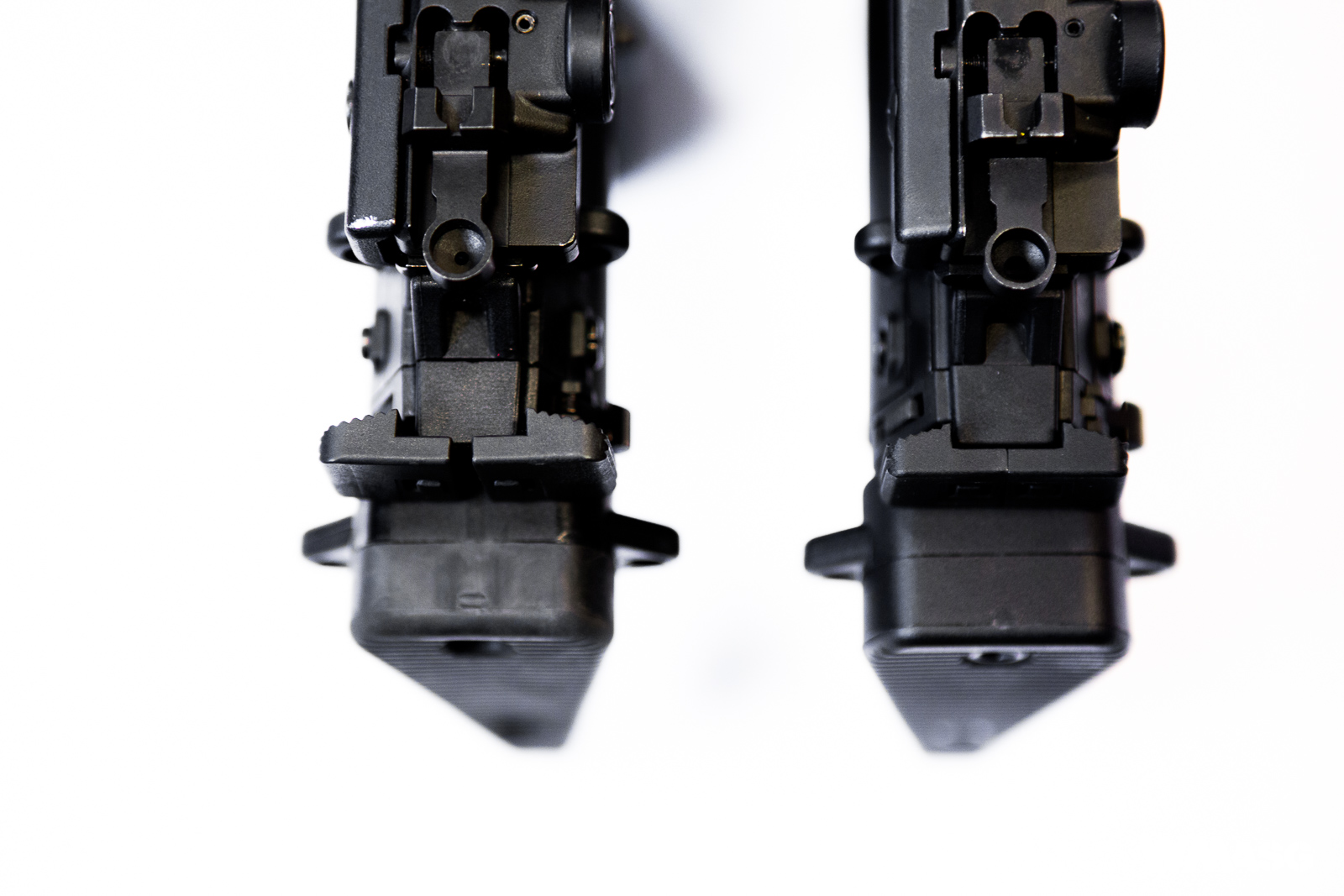

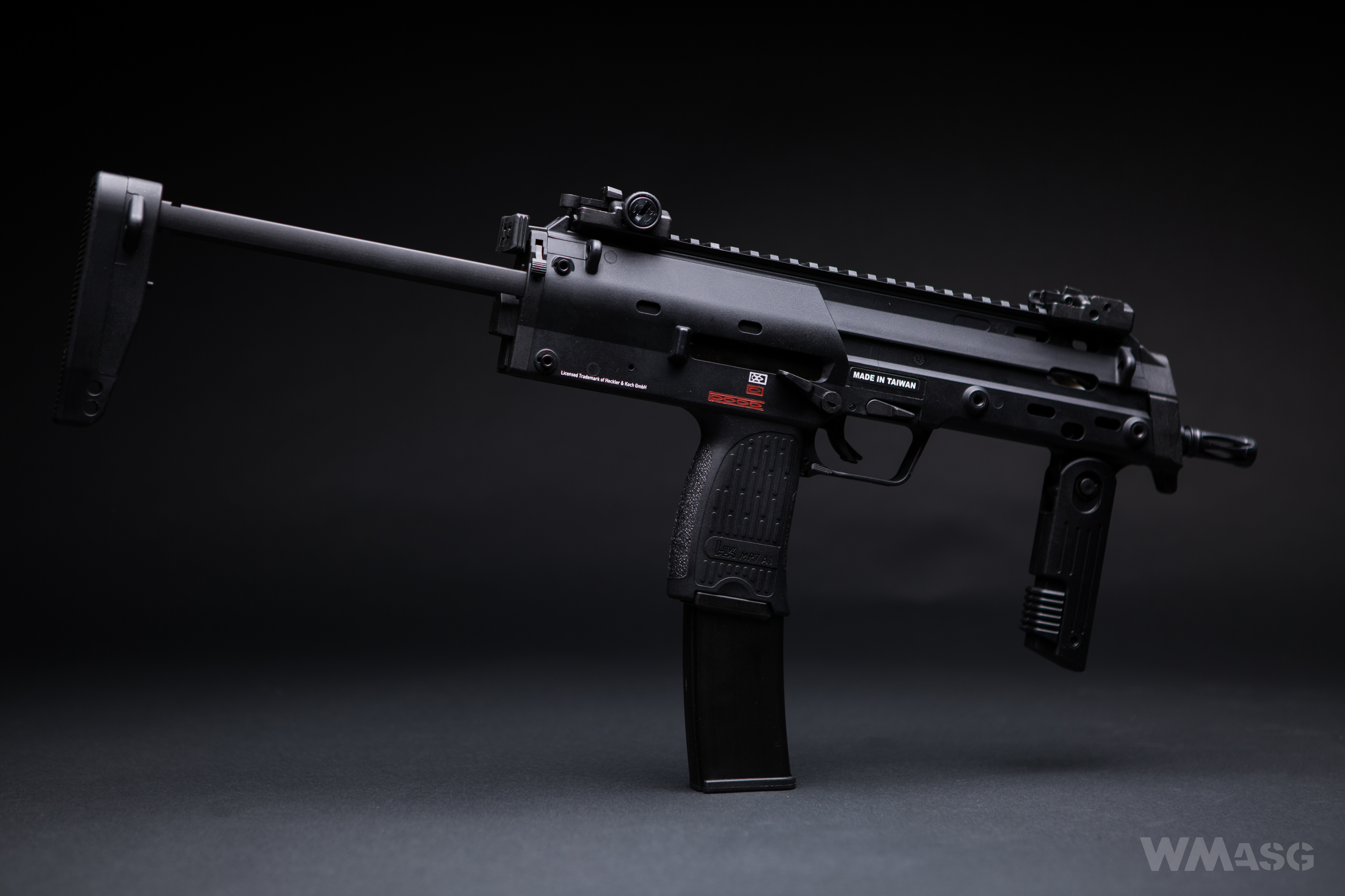

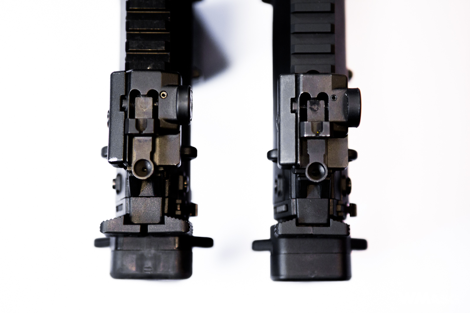

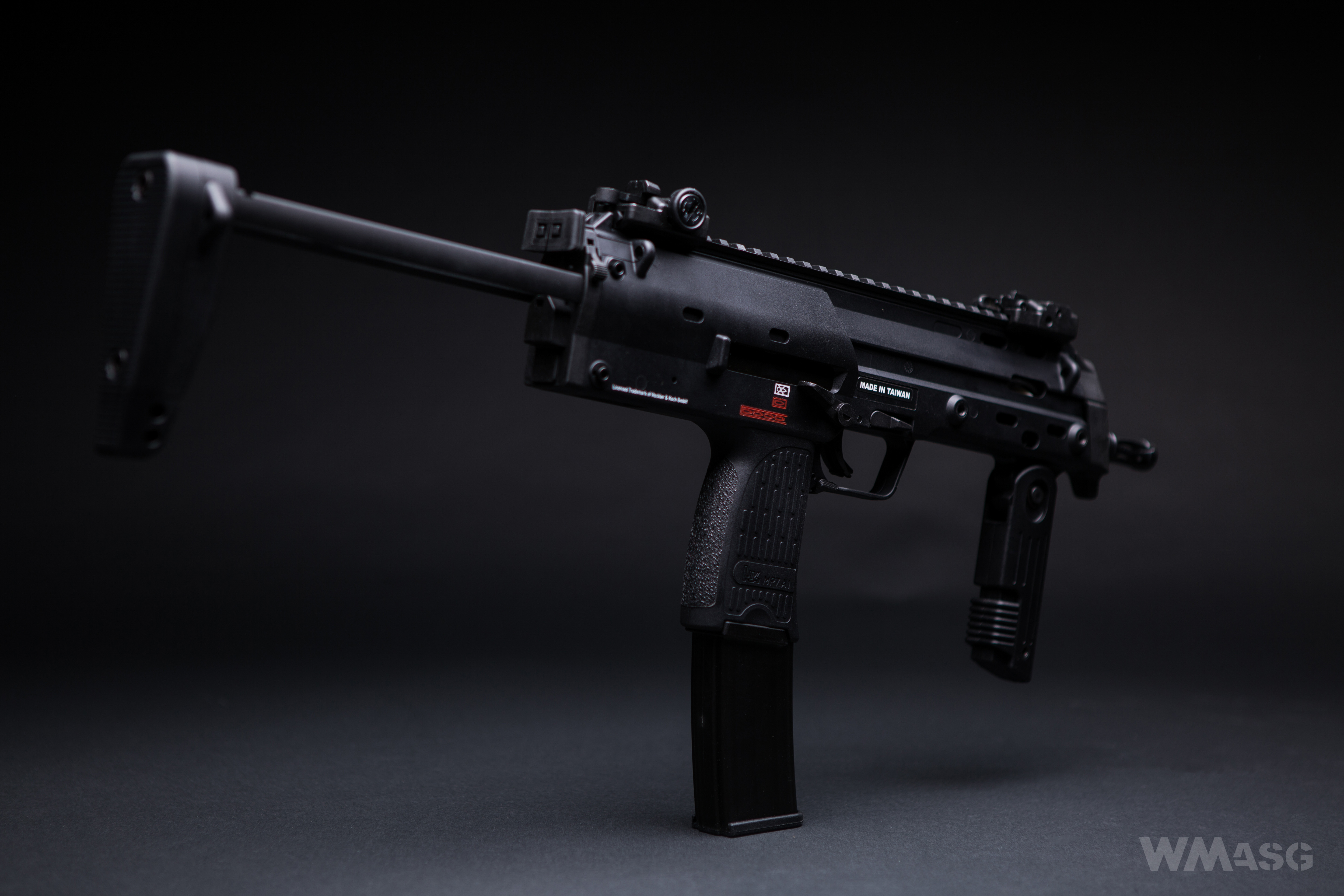

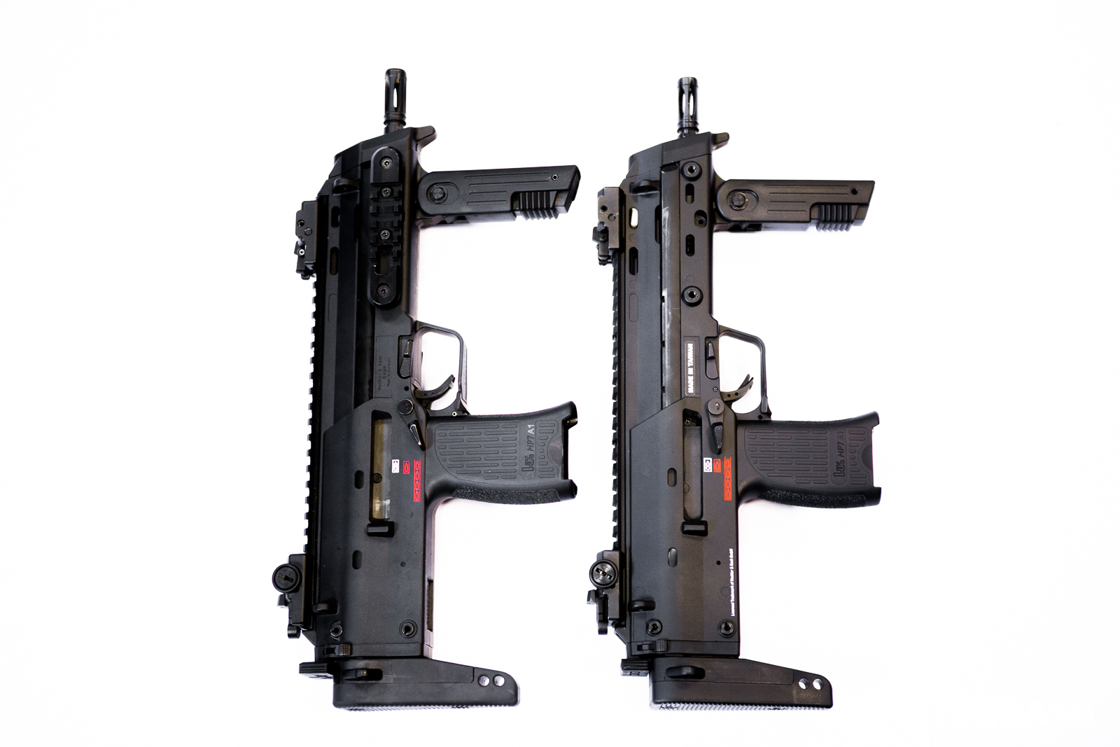

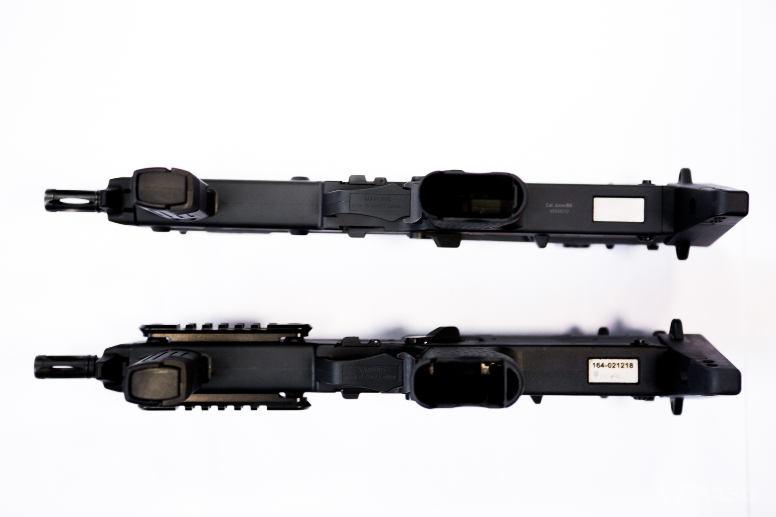

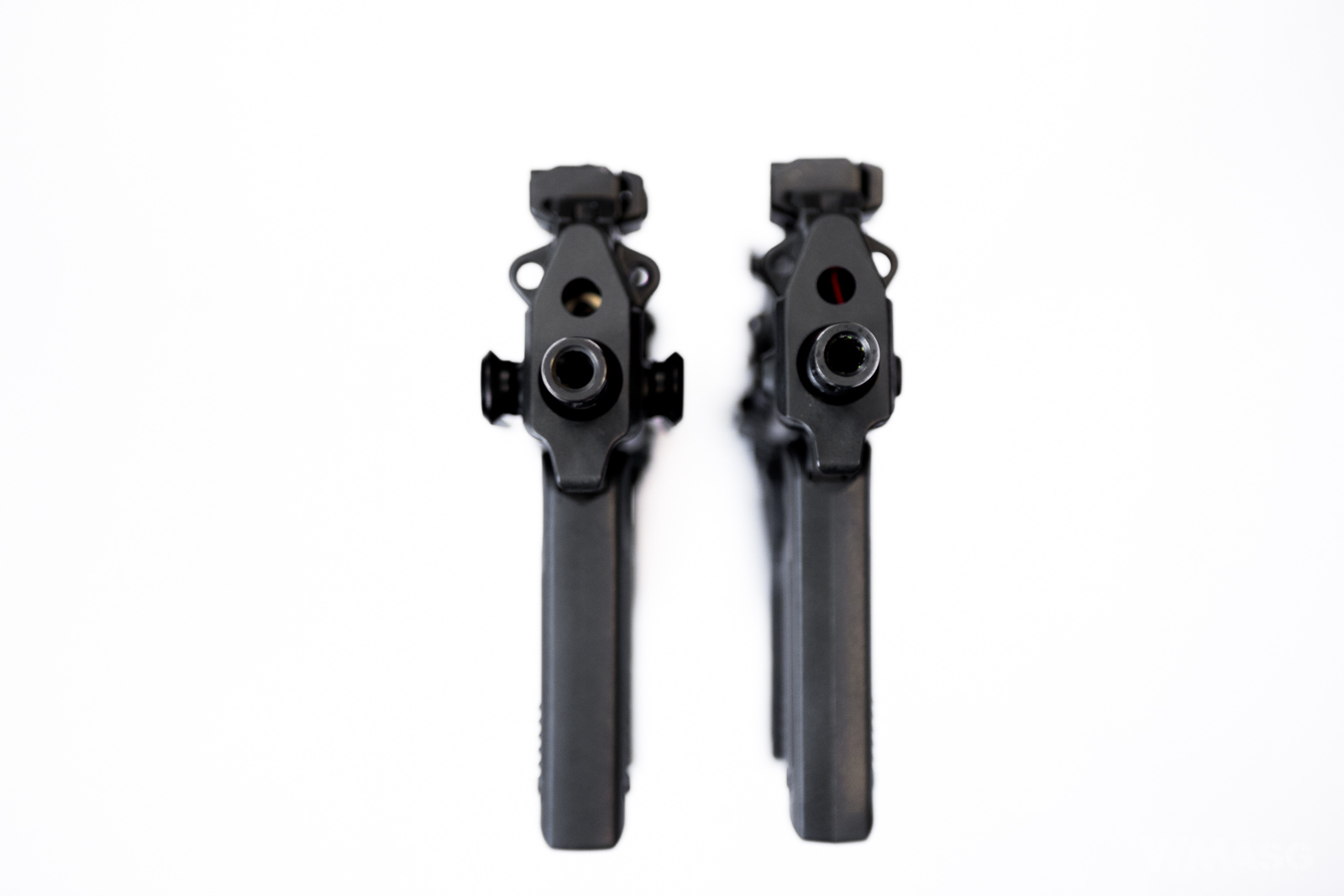

Mówiąc krótko: pistolet wygląda po prostu dobrze i "wiarygodnie". Dzięki CENZIN-owi mieliśmy okazję porównać go 1 do 1 z wersją bojową. Oczywiście replika nie jest zbudowana ze zbrojonego włóknem węglowym poliamidu, ale zastosowane tworzywo bardzo go przypomina.

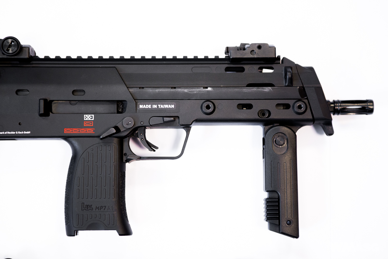

Po lewej wersja bojowa, po prawej stronie najnowsza replika MP7A1 produkcji VFC
Całość jest doskonale spasowana i zmontowana. Mimo polimerowej konstrukcji replika jest nadspodziewanie sztywna. Miejsca łączenia (klejenia) poszczególnych części są widoczne i wyczuwalne palcami, ale w żadnym razie nie przeszkadzają, a przede wszystkim nie kaleczą żadnymi nadlewkami.

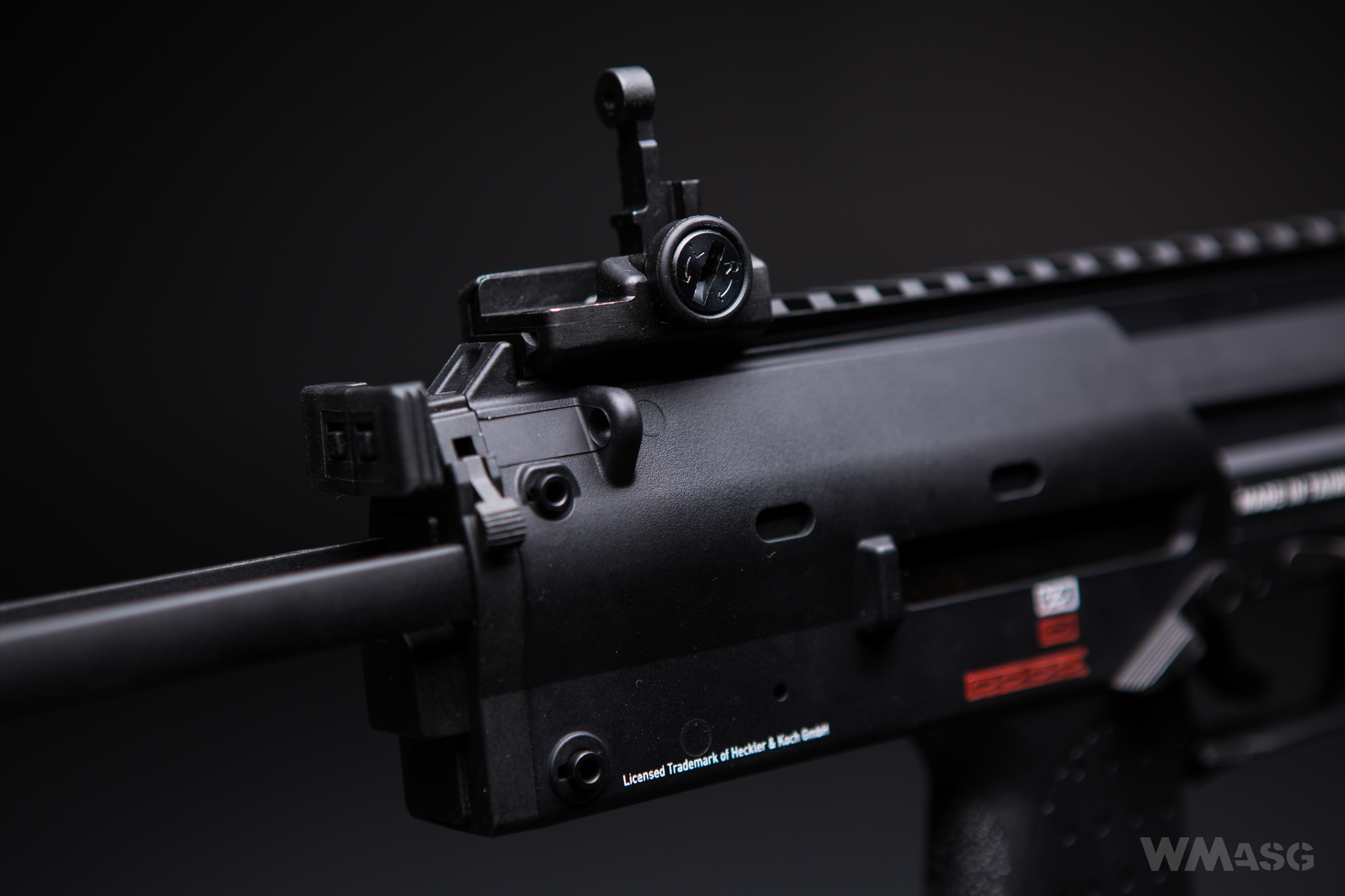

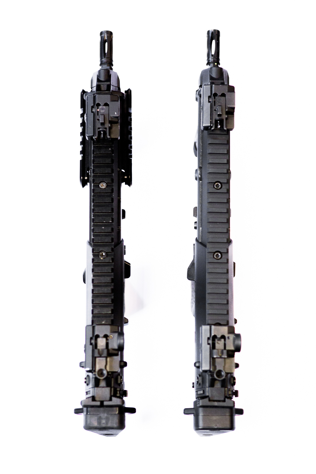

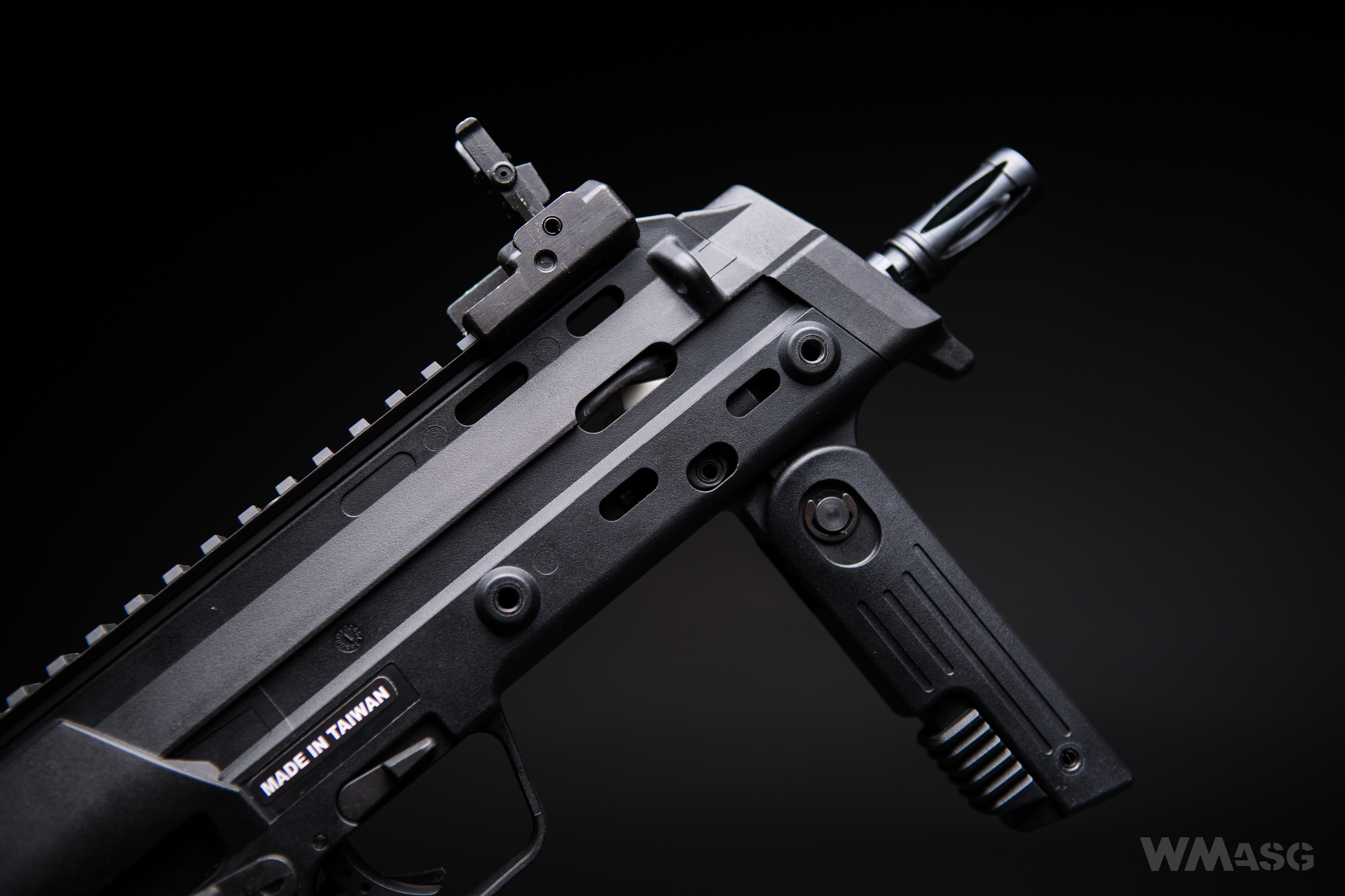

Jak wspomniałem z zewnątrz niemal cały pistolet wykonany jest z polimeru. Metalowa jest grzbietowa szyna Picatinny biegnąca przez całą długość broni, posadowione na niej odłączalne przyrządy celownicze, tłumik płomienia, skrzydełka manipulatorów oraz prowadnice kolby. Metalowa jest także atrapa zamka zamykająca okno wyrzutnika. Inne części metalowe, w tym gwintowane wzmocnienia otworów czy elementy konstrukcyjne są wtopione w tworzywo i w zasadzie nie widać ich na pierwszy rzut oka. Korpus jest monolityczny, czyli łoże, chwyt pistoletowy oraz komora zamkowa stanowią jeden nierozbieralny element. Można otworzyć/odłączyć jedynie płytkę zamykającą miejsce na akumulator. Ale o tym później.

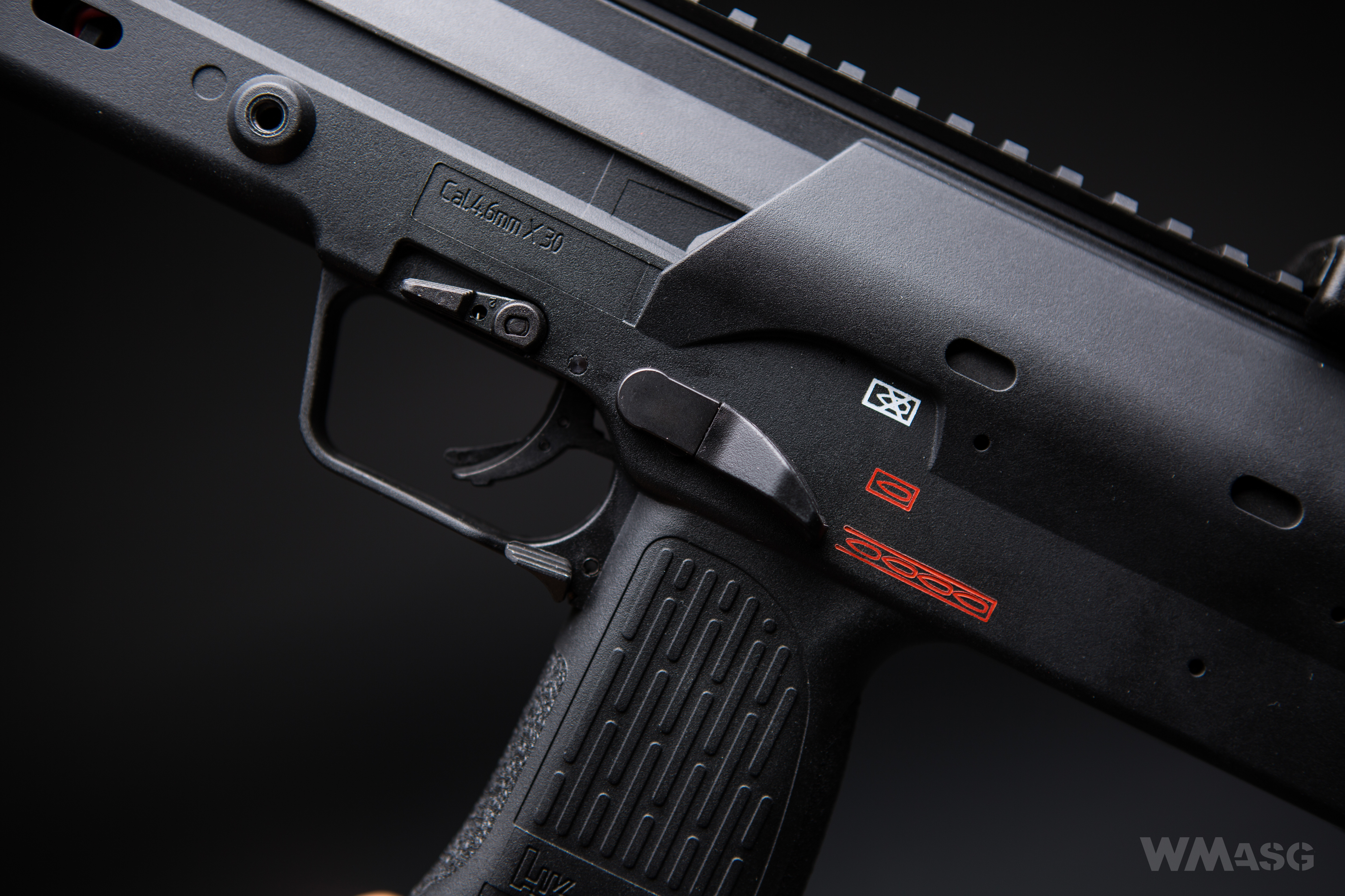

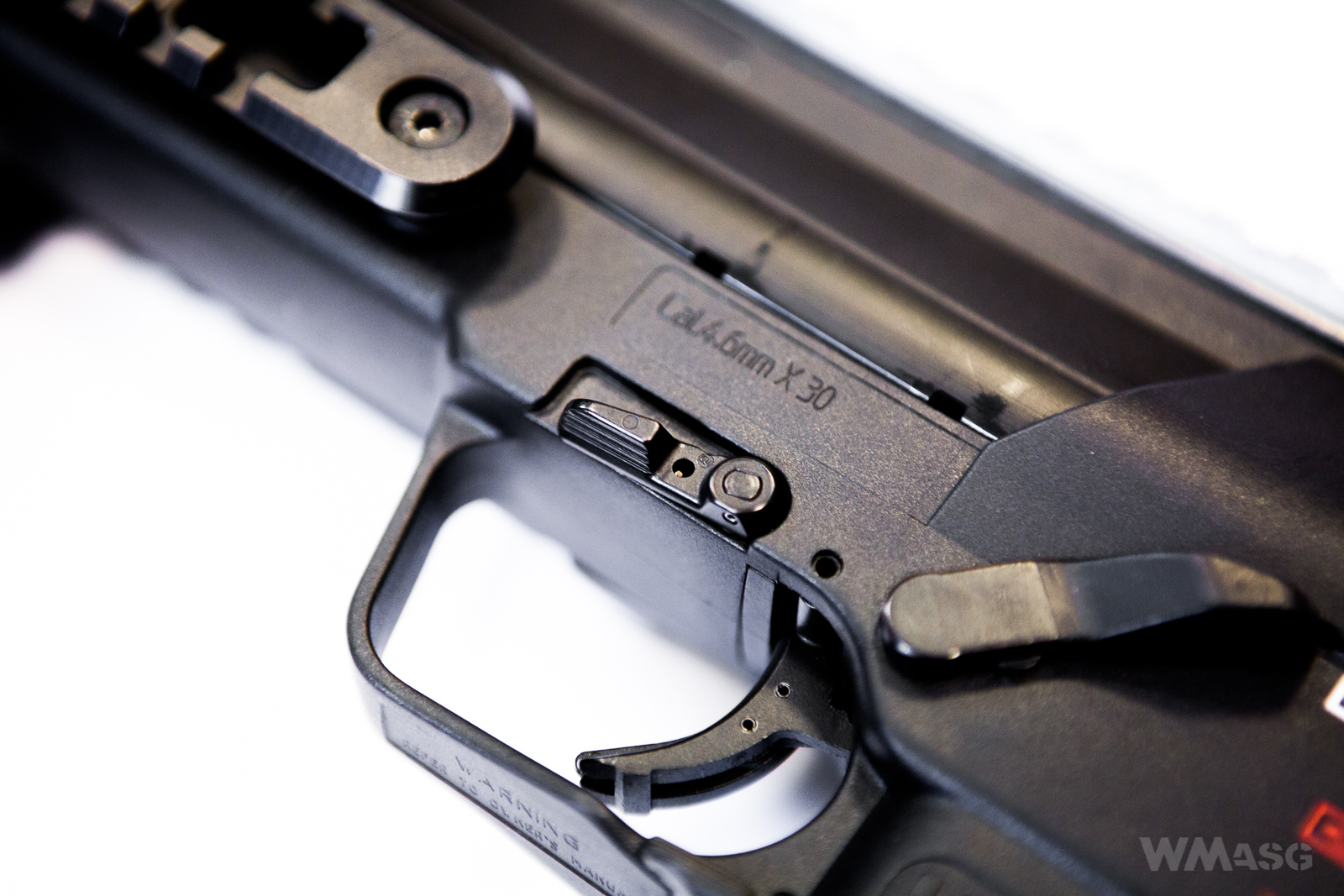

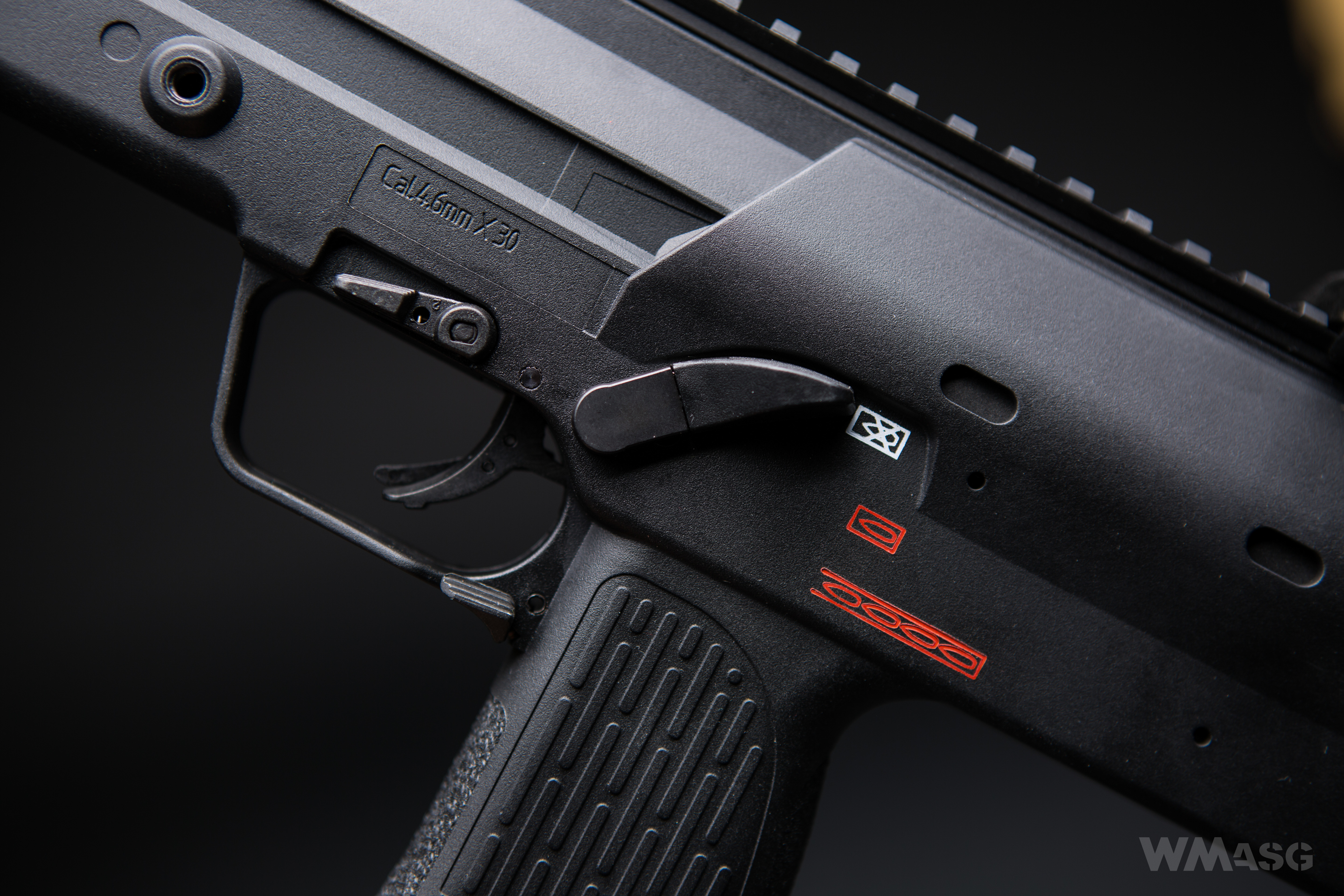

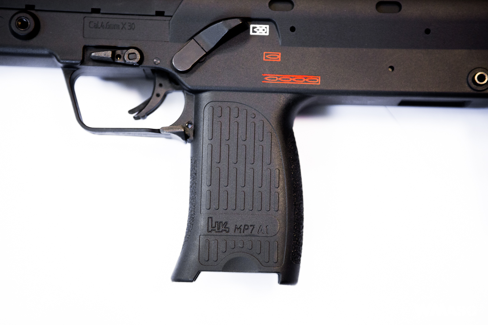

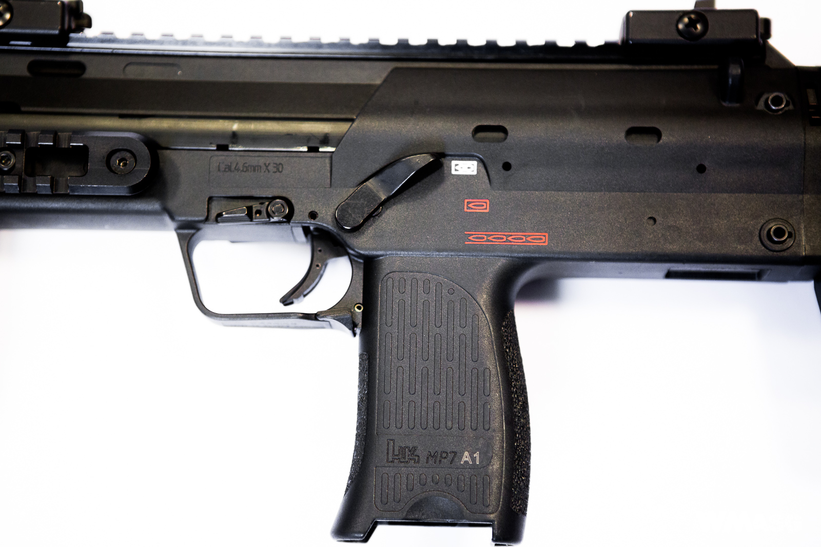

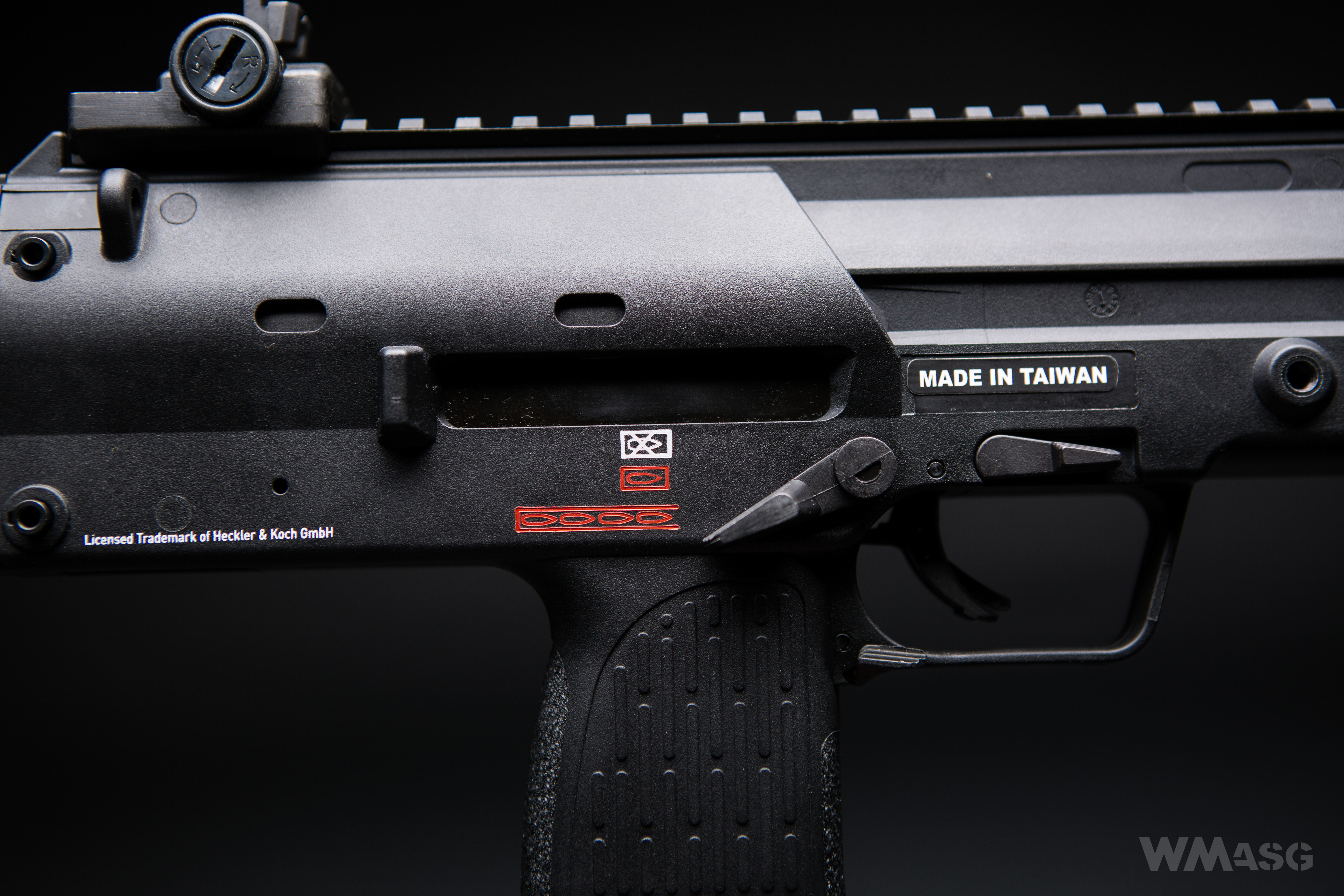

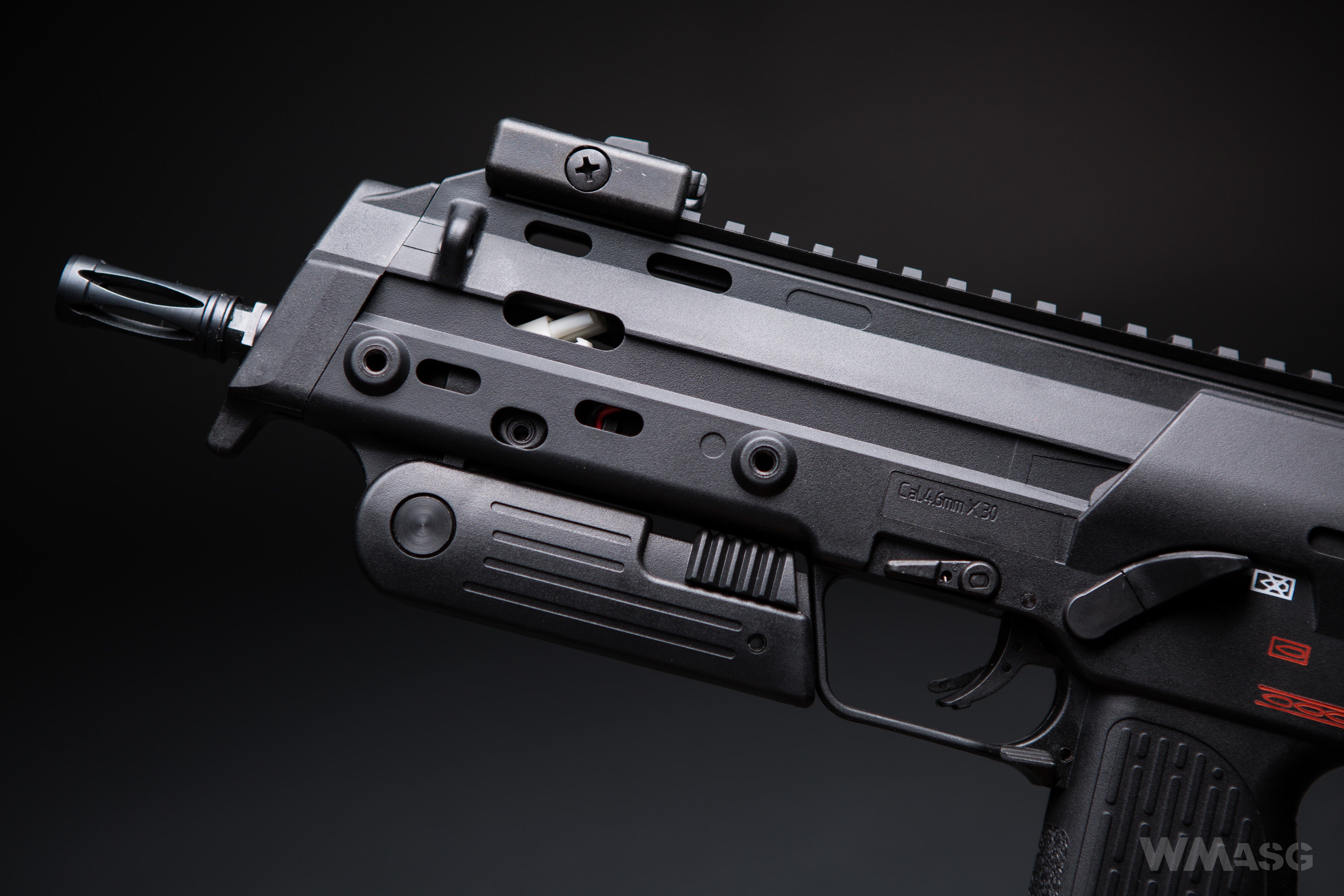

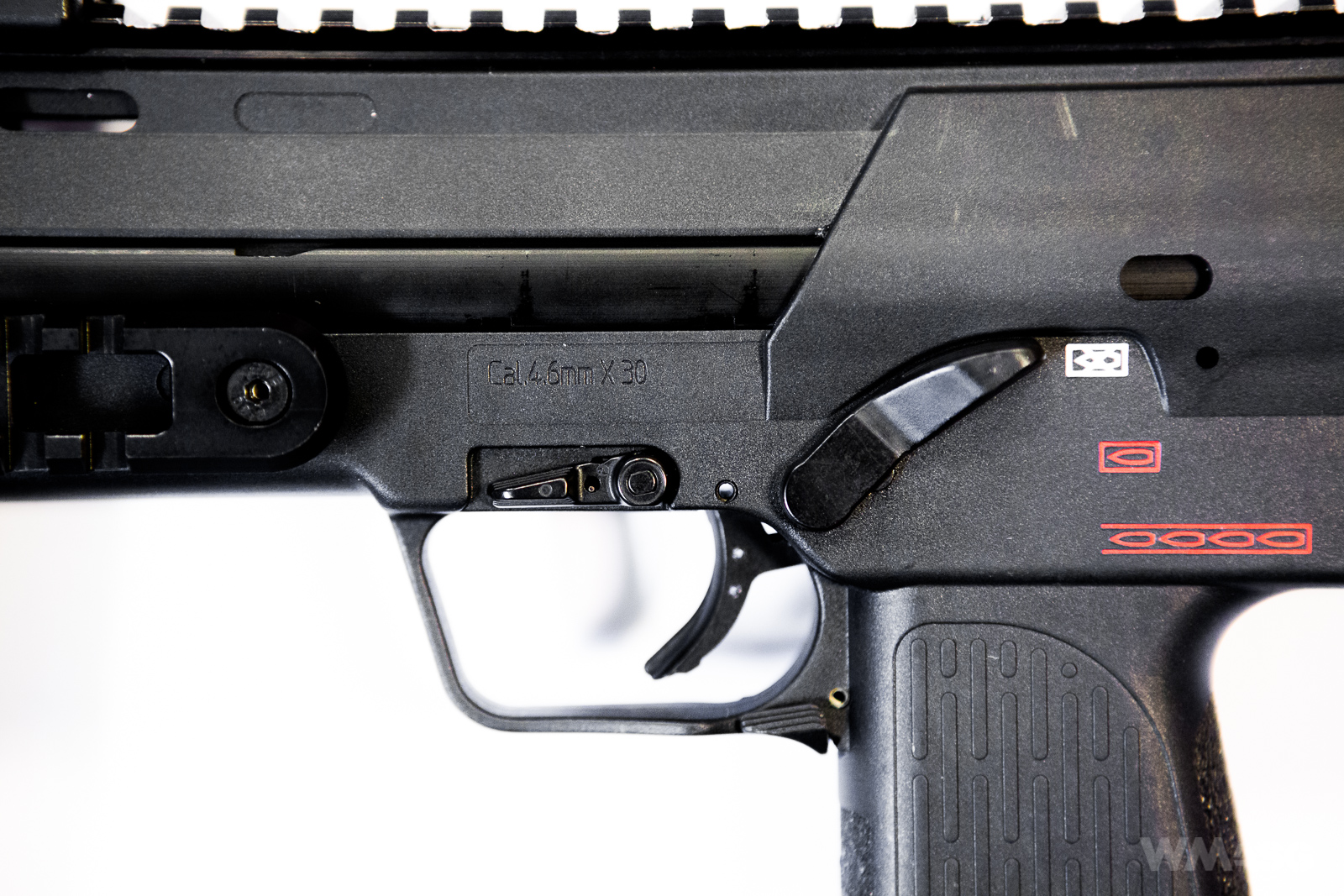

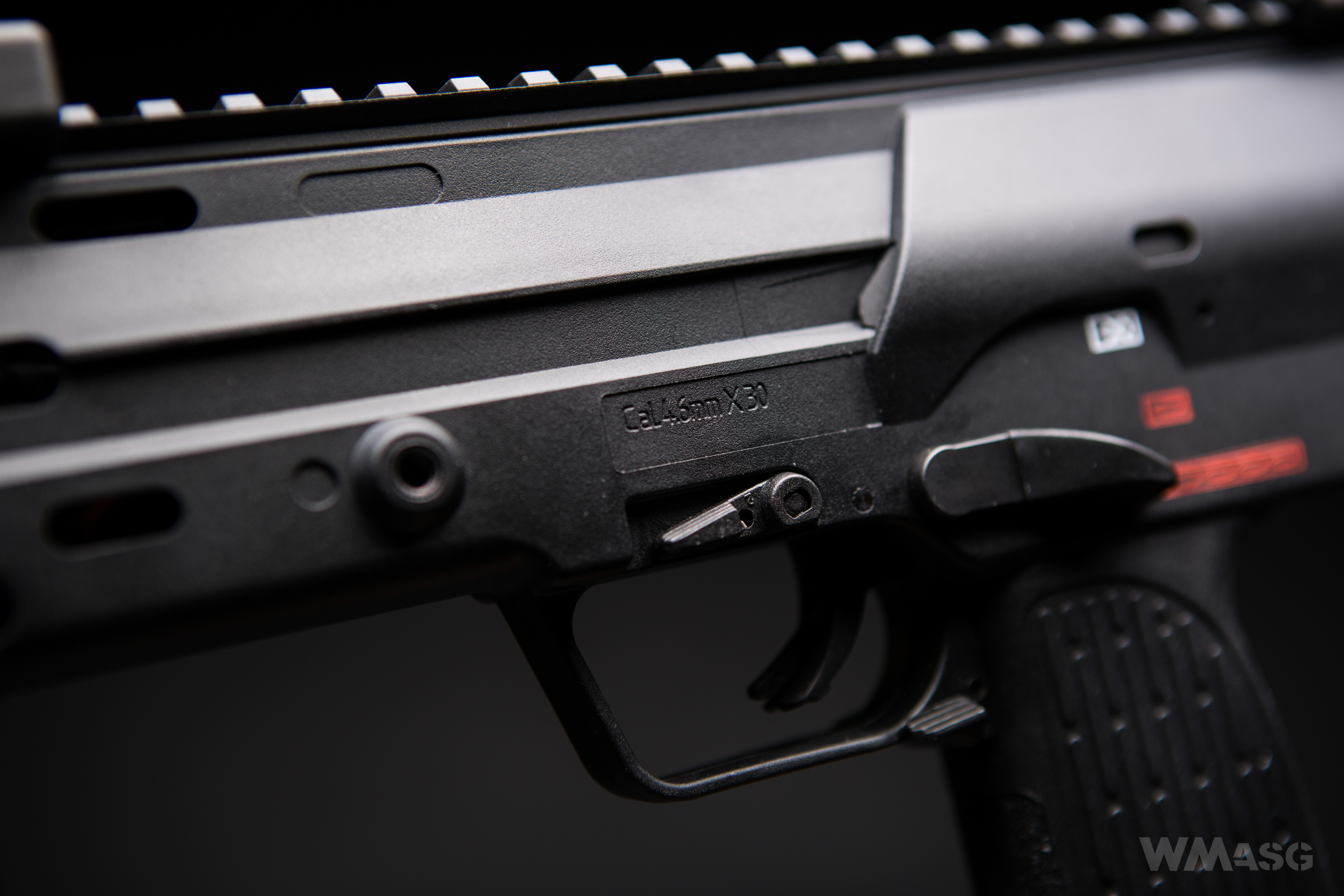

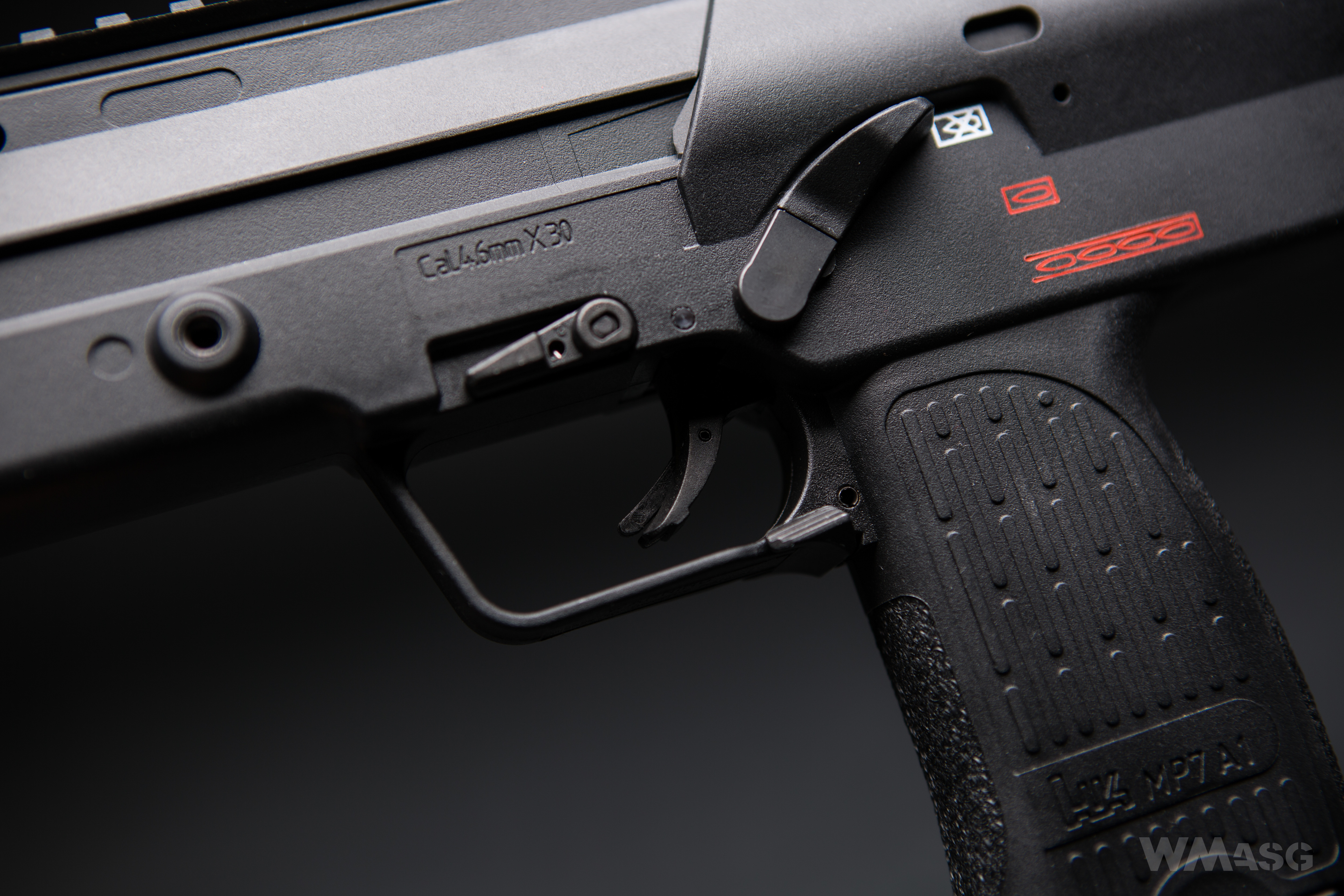

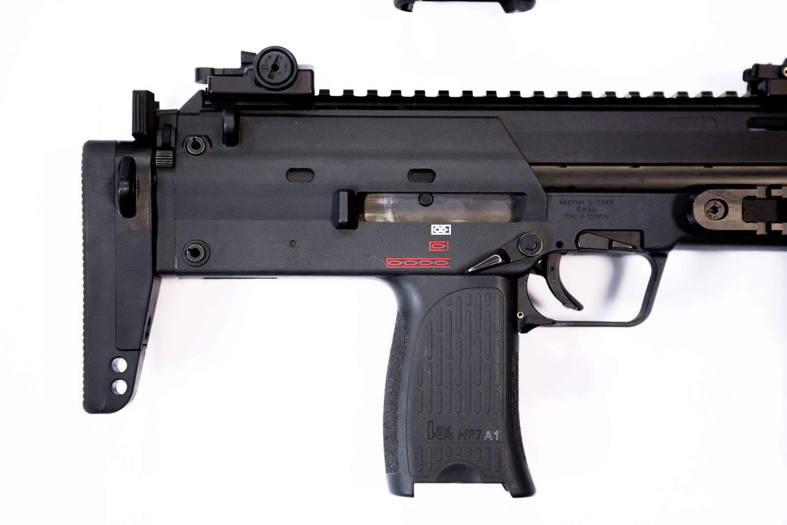

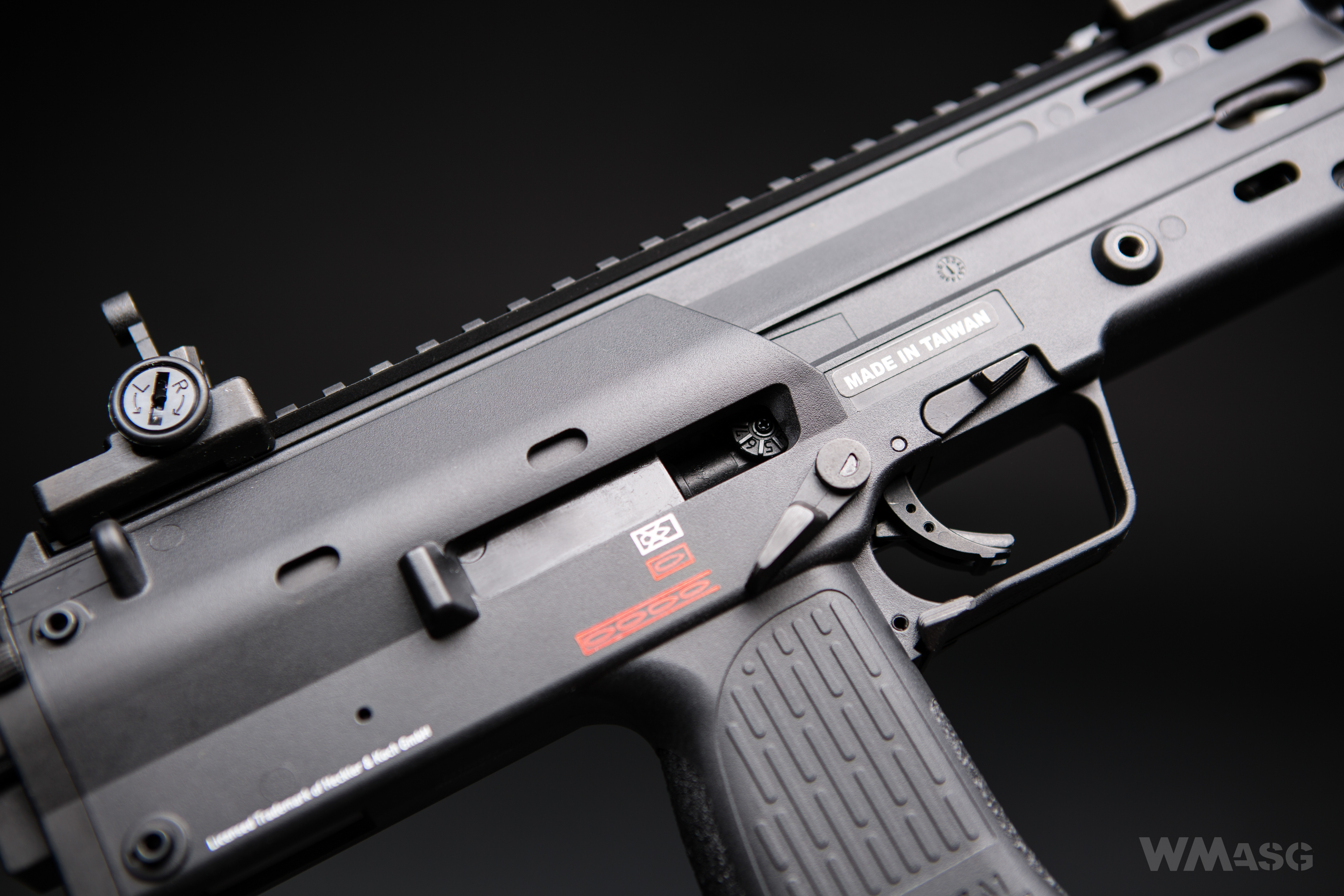

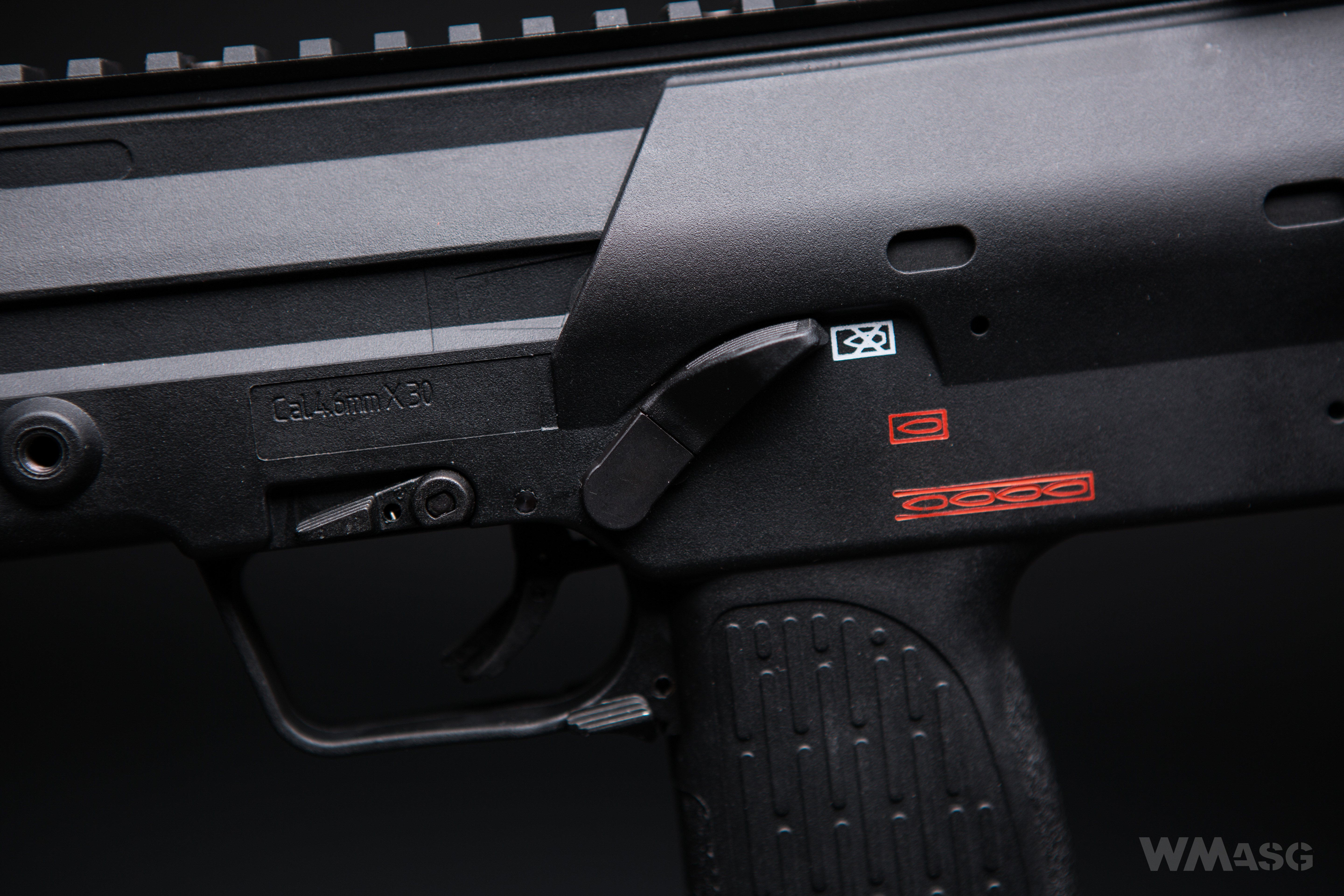

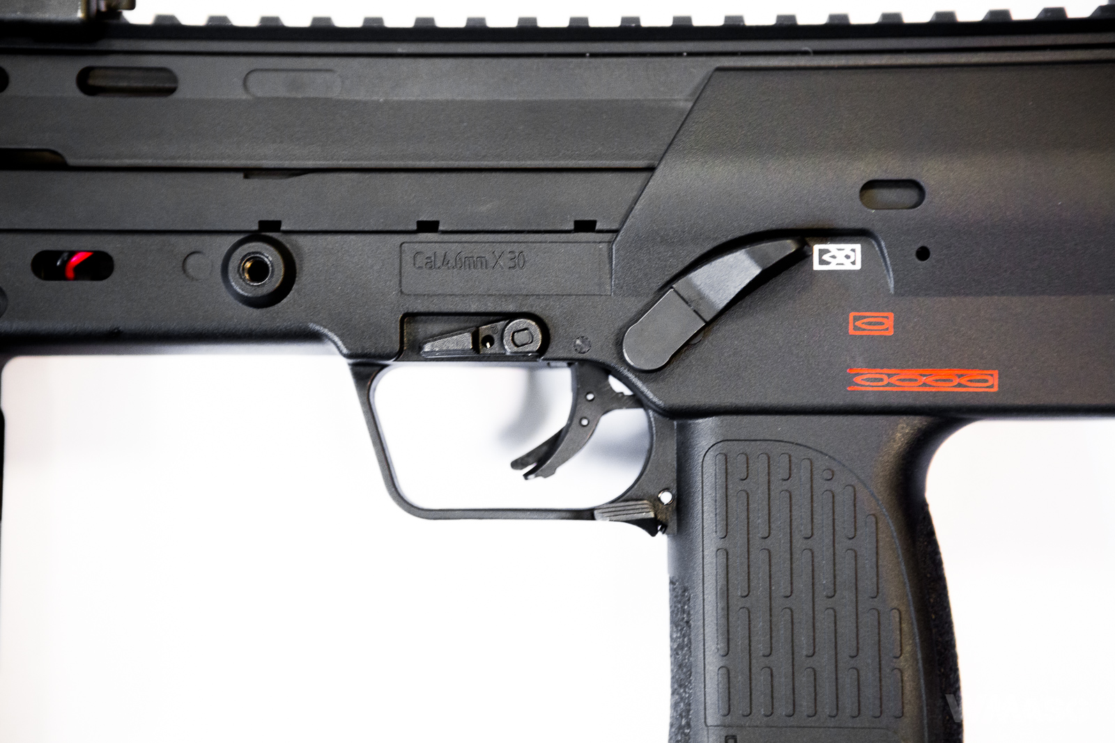

W oryginale broń jest przystosowana do obsługi przez strzelców prawo- i leworęcznych. Oczywiście tak samo jest w replice. Główny bezpiecznik/selektor umieszczony jest obok spustu i oznaczony w prosty i czytelny sposób.

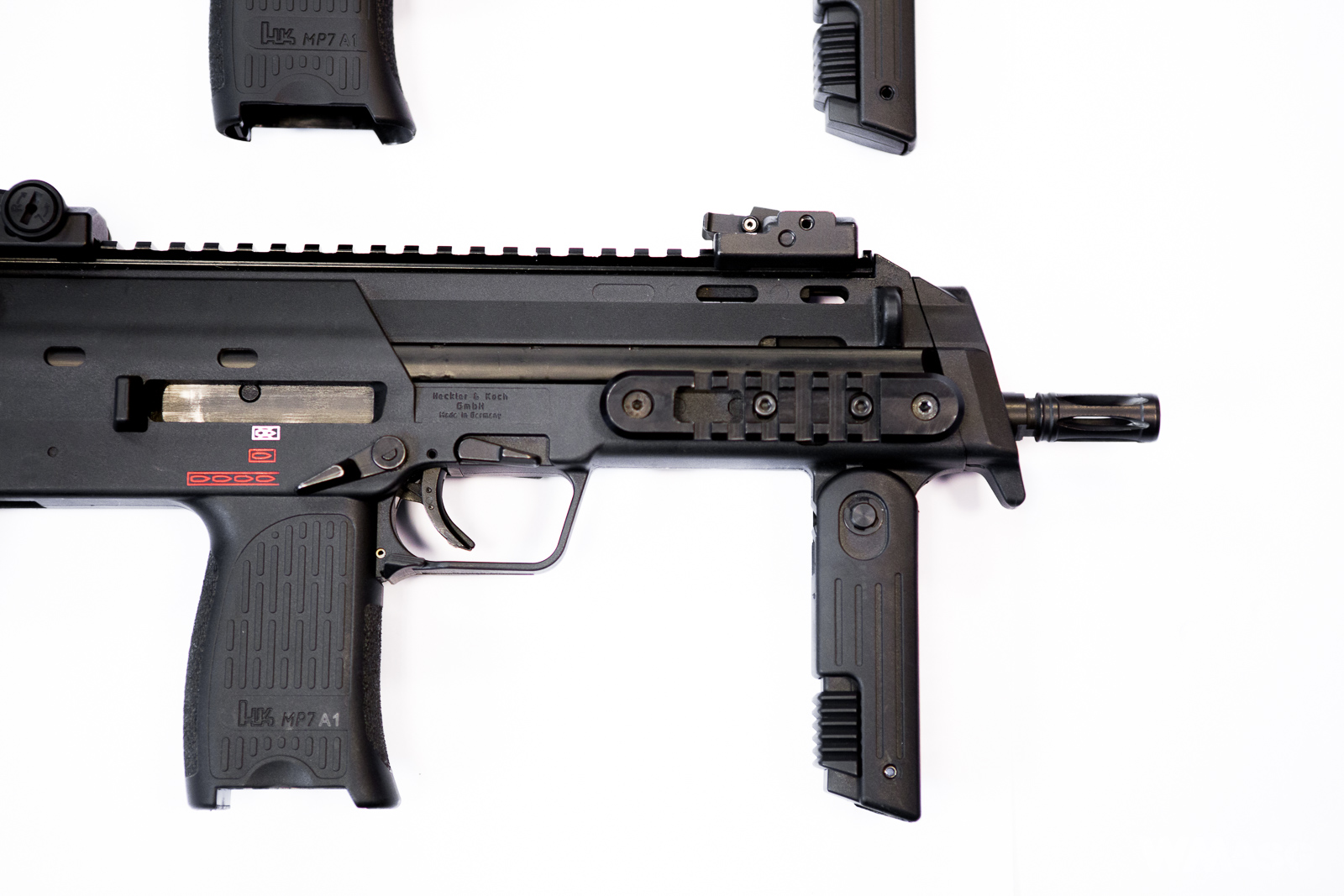

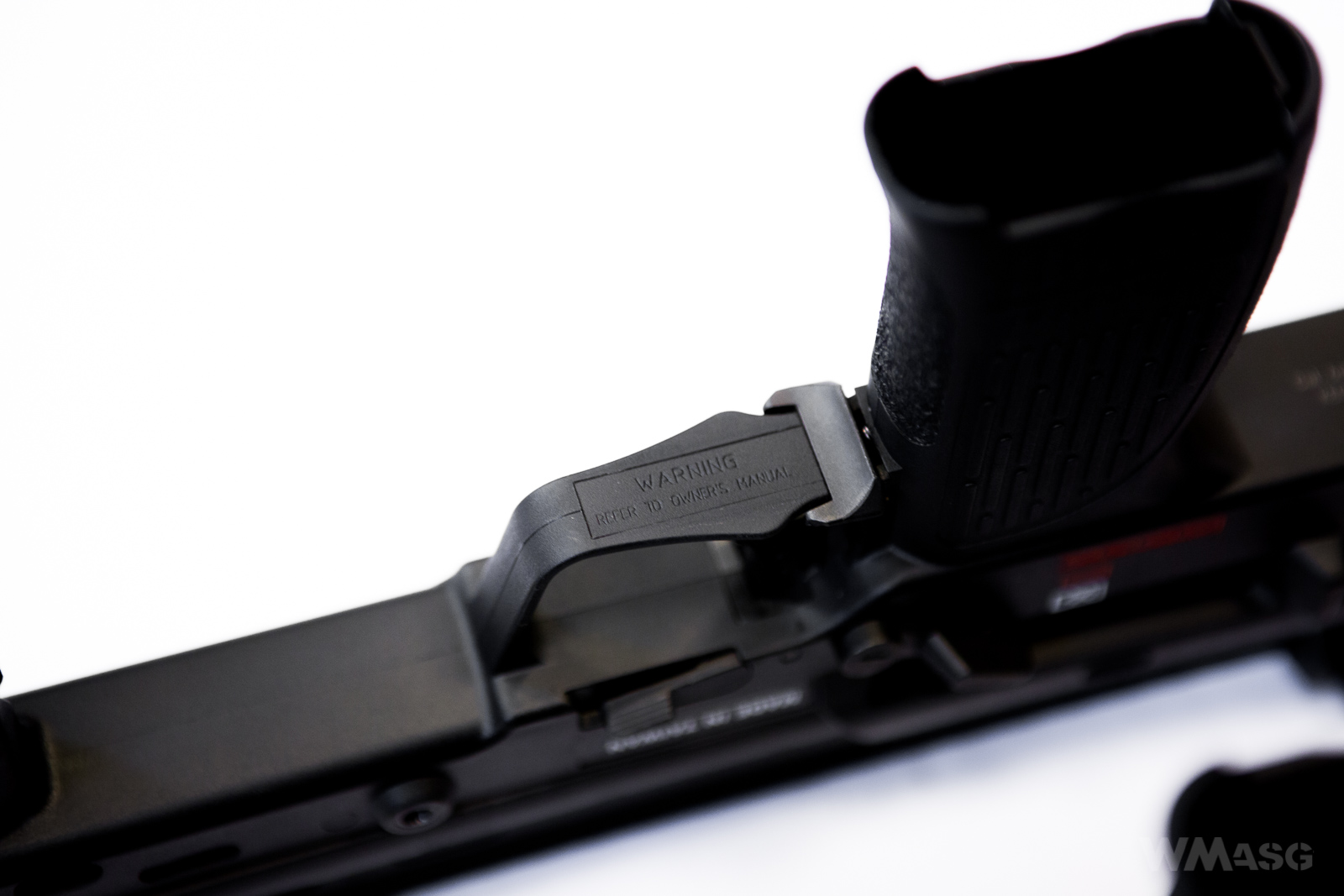

Nieco bardziej z przodu umieszczony jest zwalniacz zamka. Na kabłąku spustowym, tuż przy połączeniu z chwytem pistoletowym znajduje się z kolei przycisk zwalniający magazynek. To rozwiązanie, które MP7 zapożyczyło z pistoletów (np. Glock czy USP).
Kolejne "zapożyczenie" od Glocka to dodatkowy bezpiecznik umieszczony w spuście. W oryginale działa nieco inaczej, ale w replice także jest funkcjonalny - spustu nie da się ściągnąć nawet po odbezpieczeniu bezpiecznikiem skrzydełkowym jeśli palec nie leży prawidłowo.

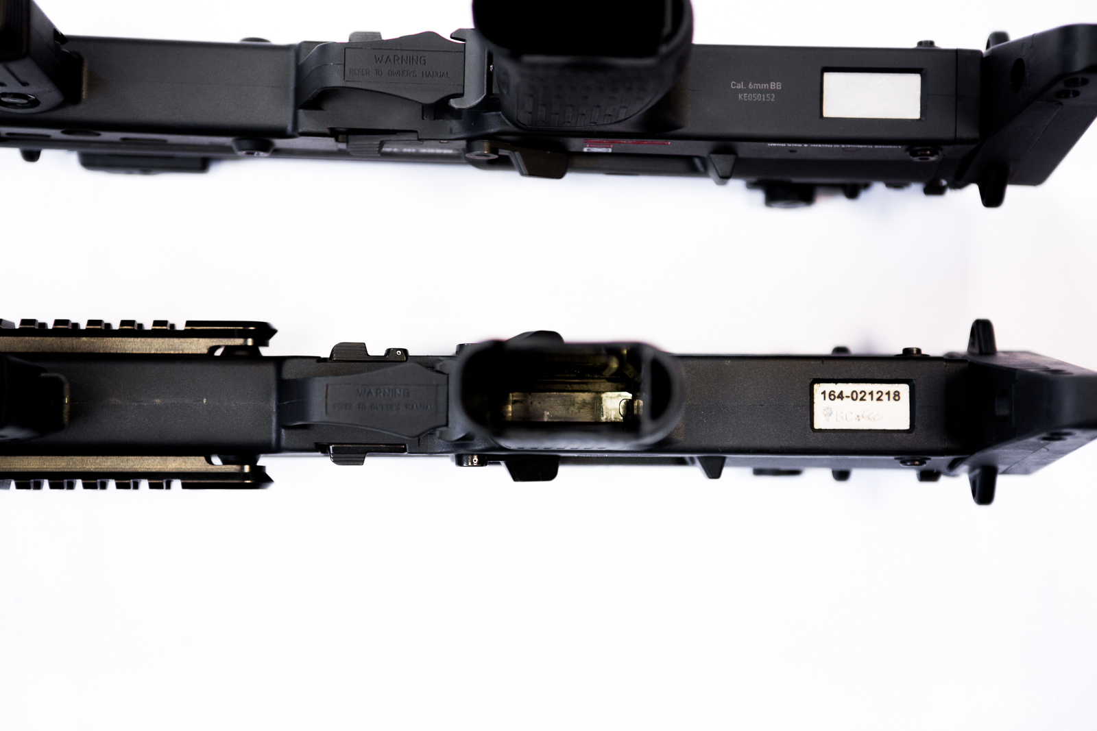

Ten sam fragment w palnym:

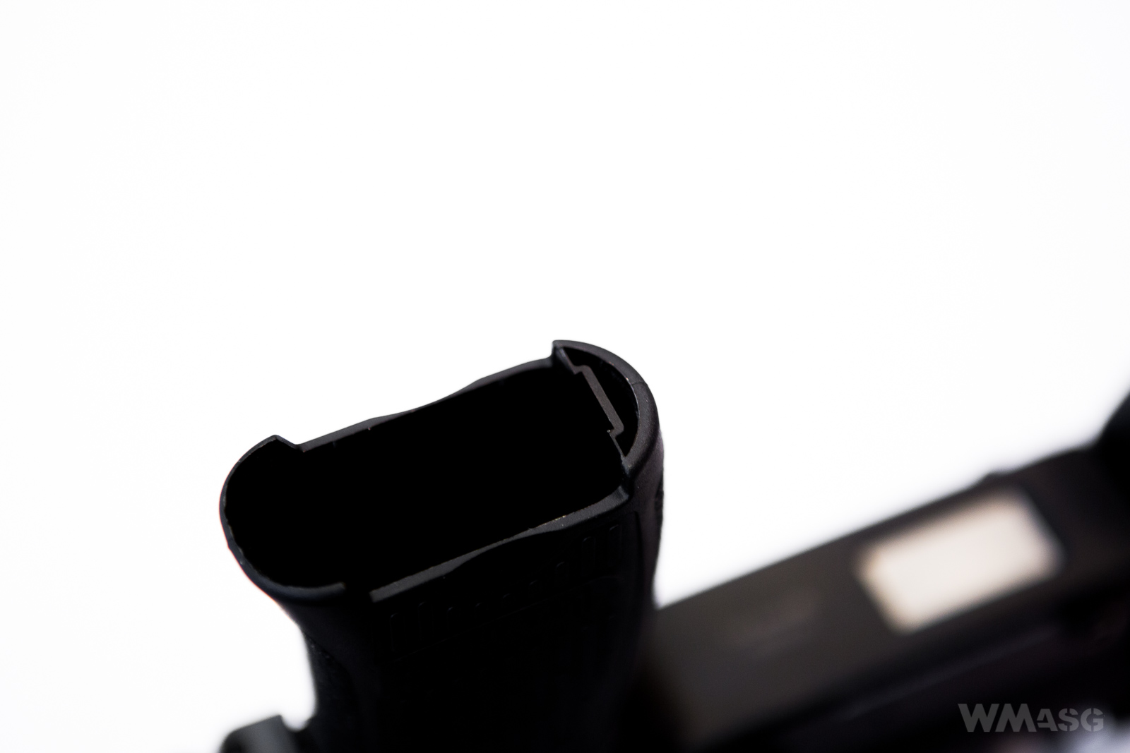

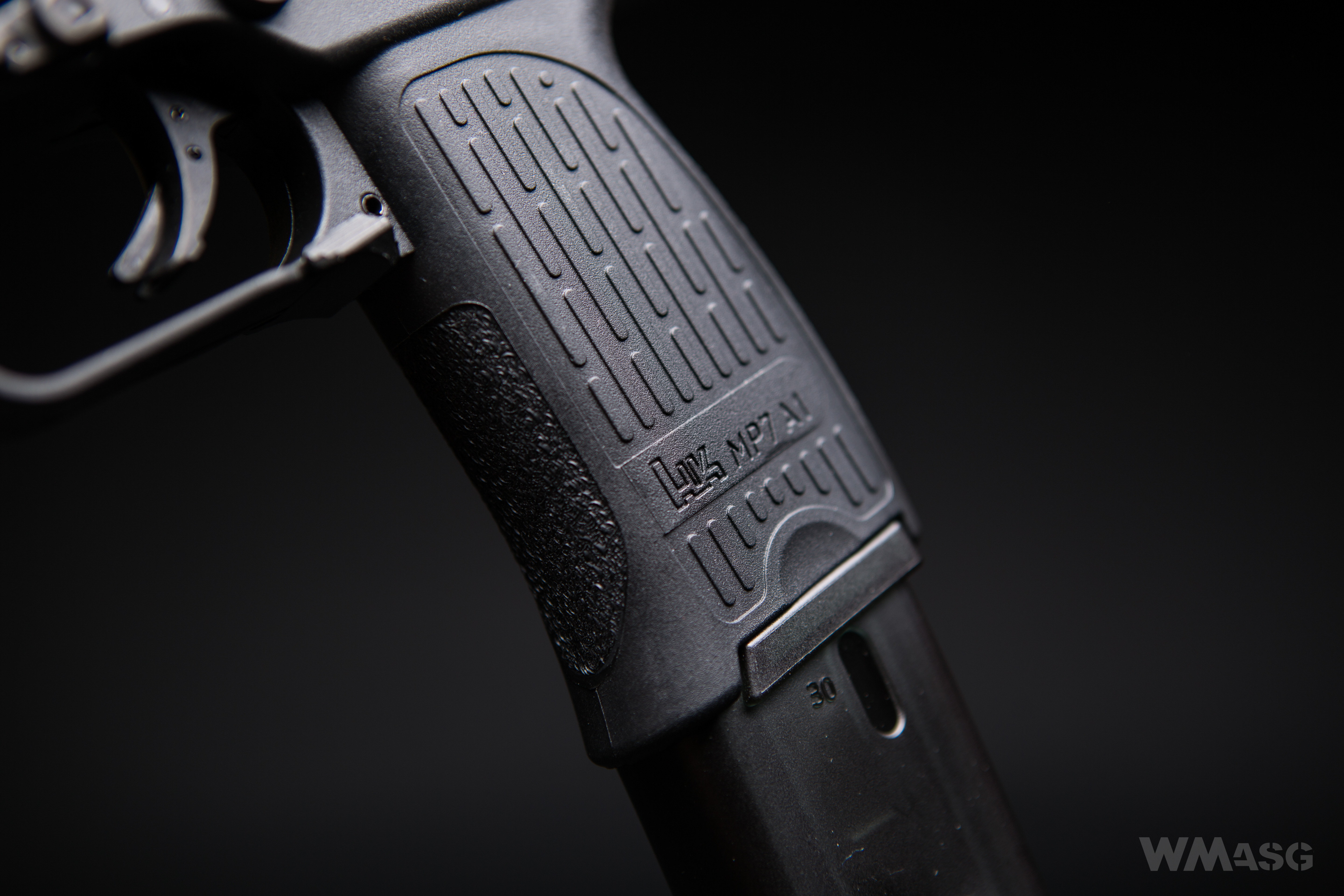

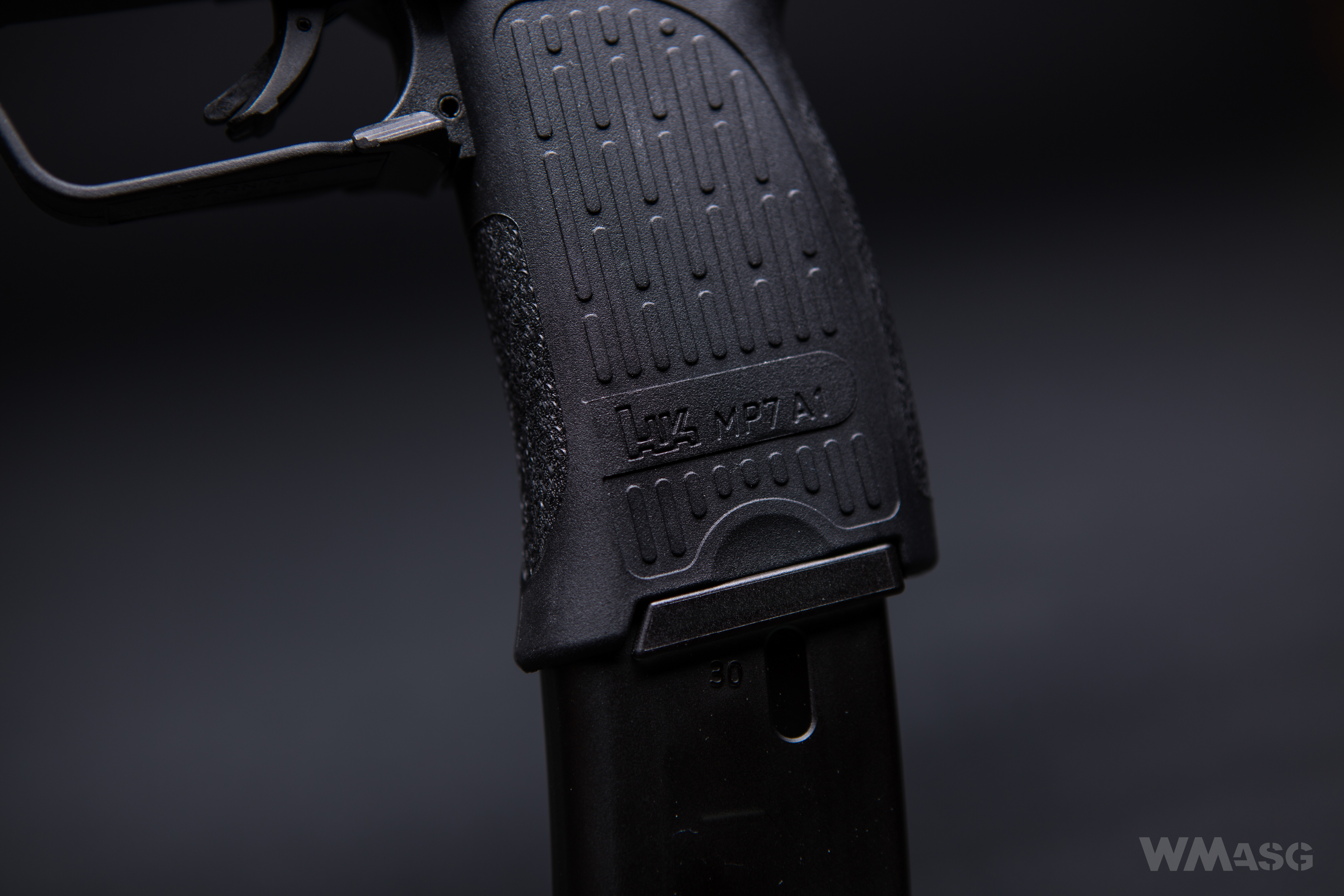

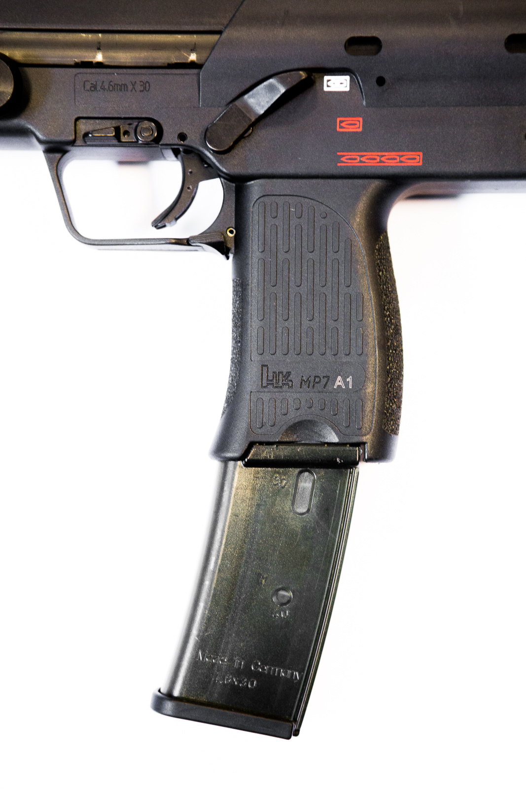

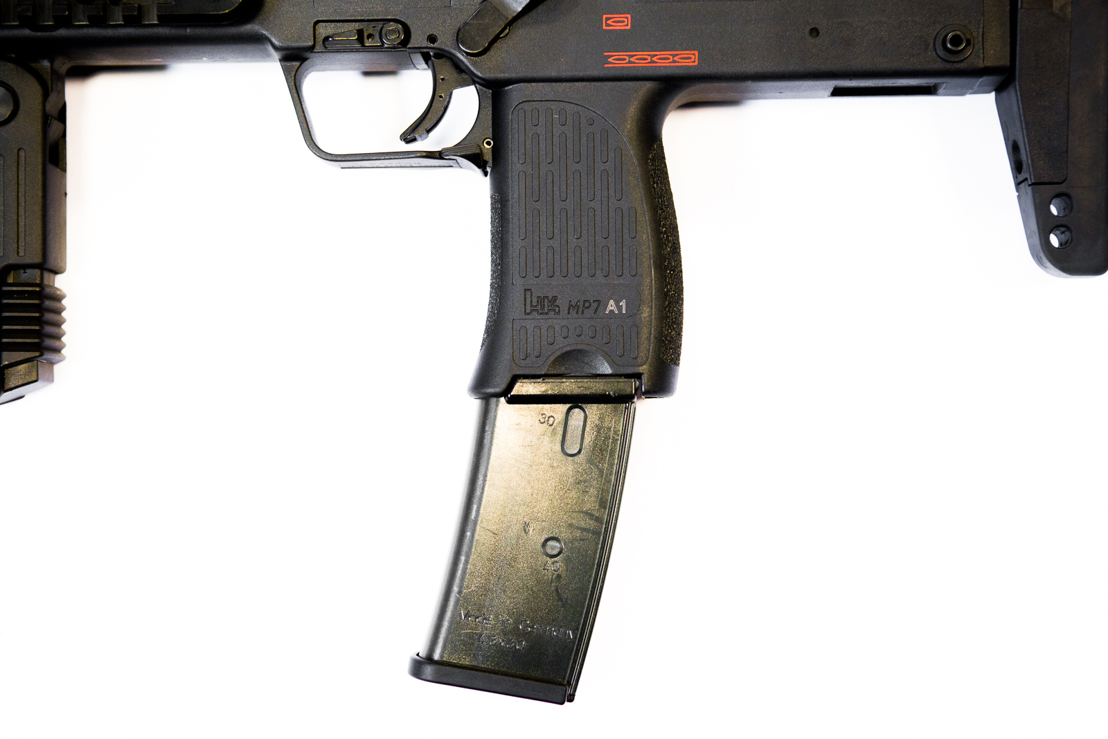

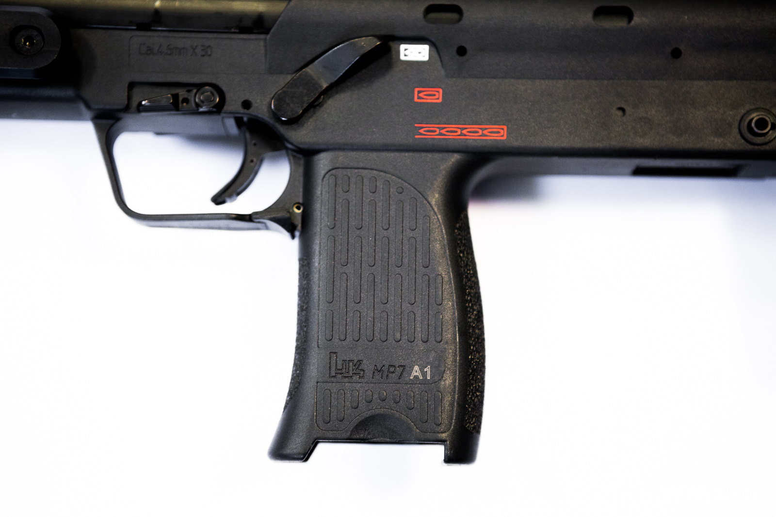

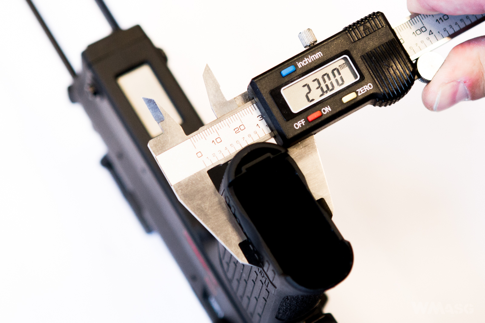

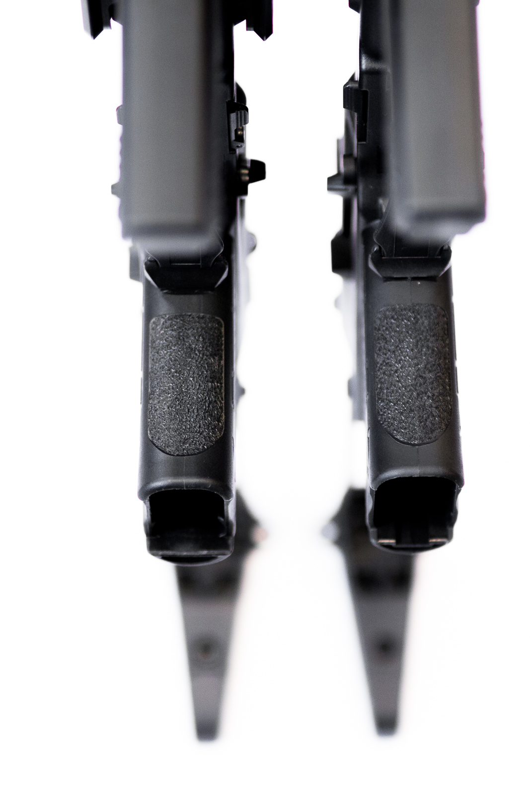

A skoro jesteśmy w tym miejscu - chwyt pistoletowy z logo HK i charakterystycznymi podcięciami, których zadaniem jest ułatwienie wymiany magazynka:
I palny:

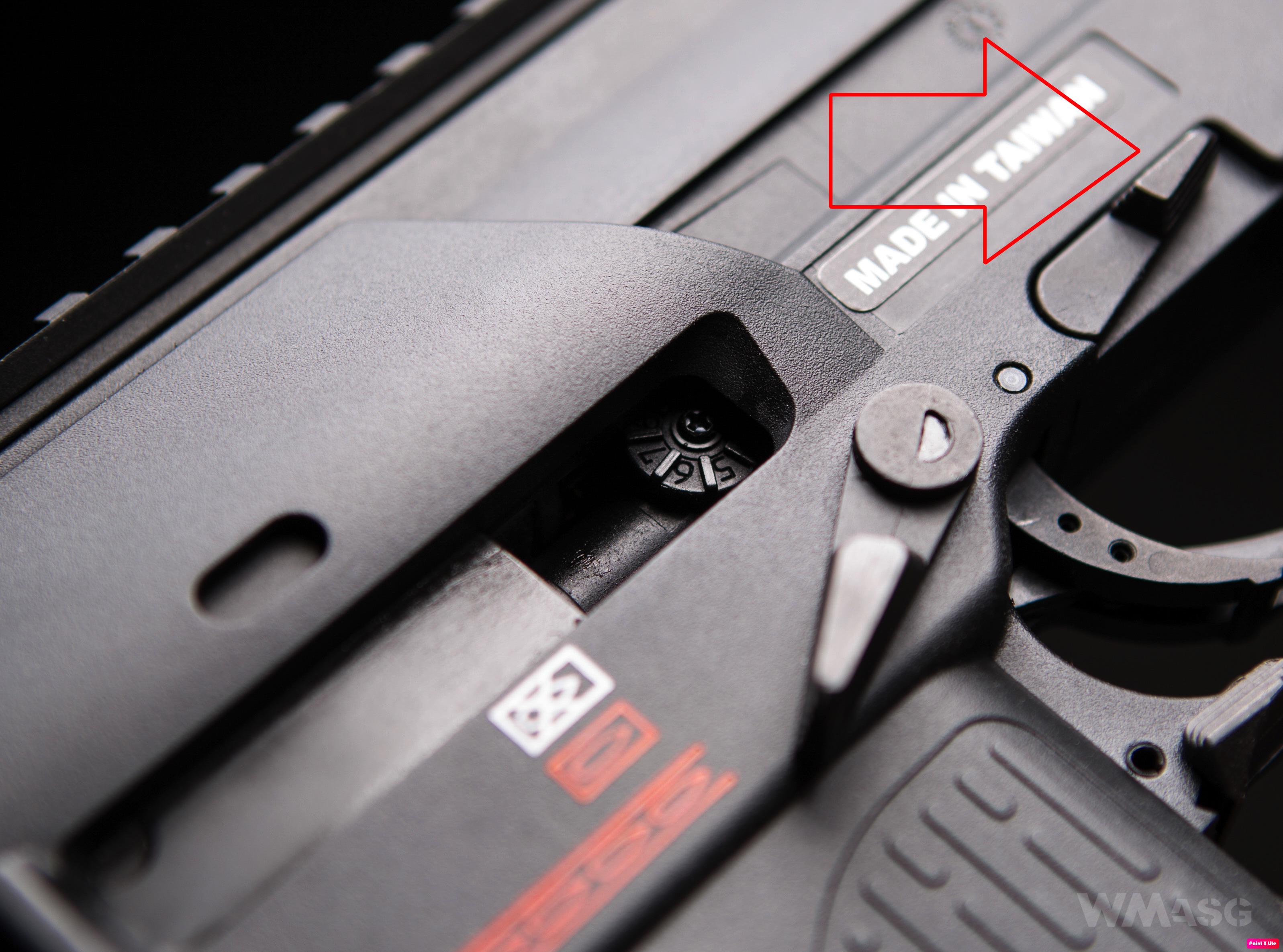

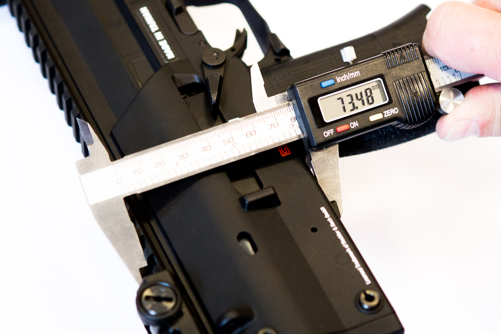

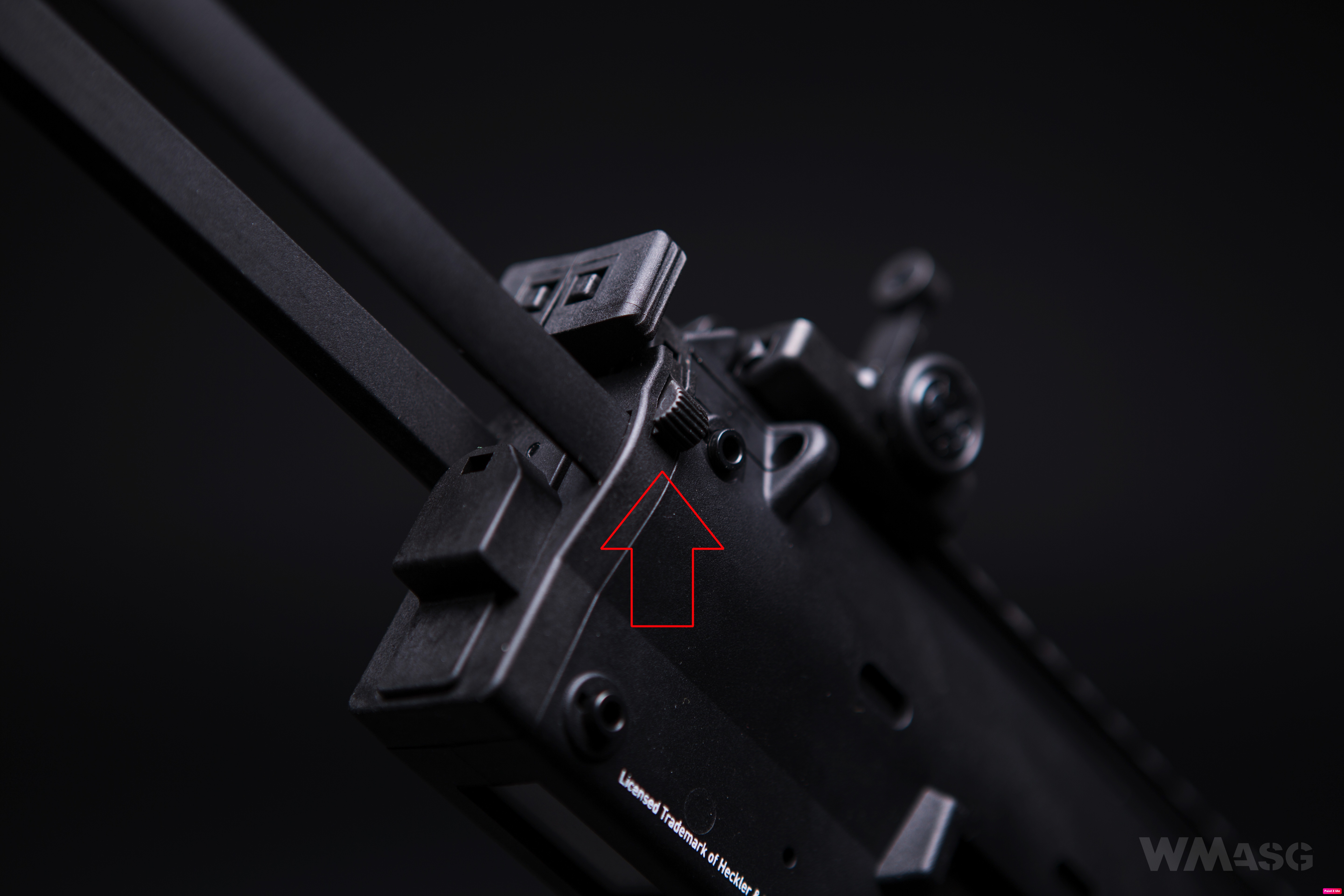

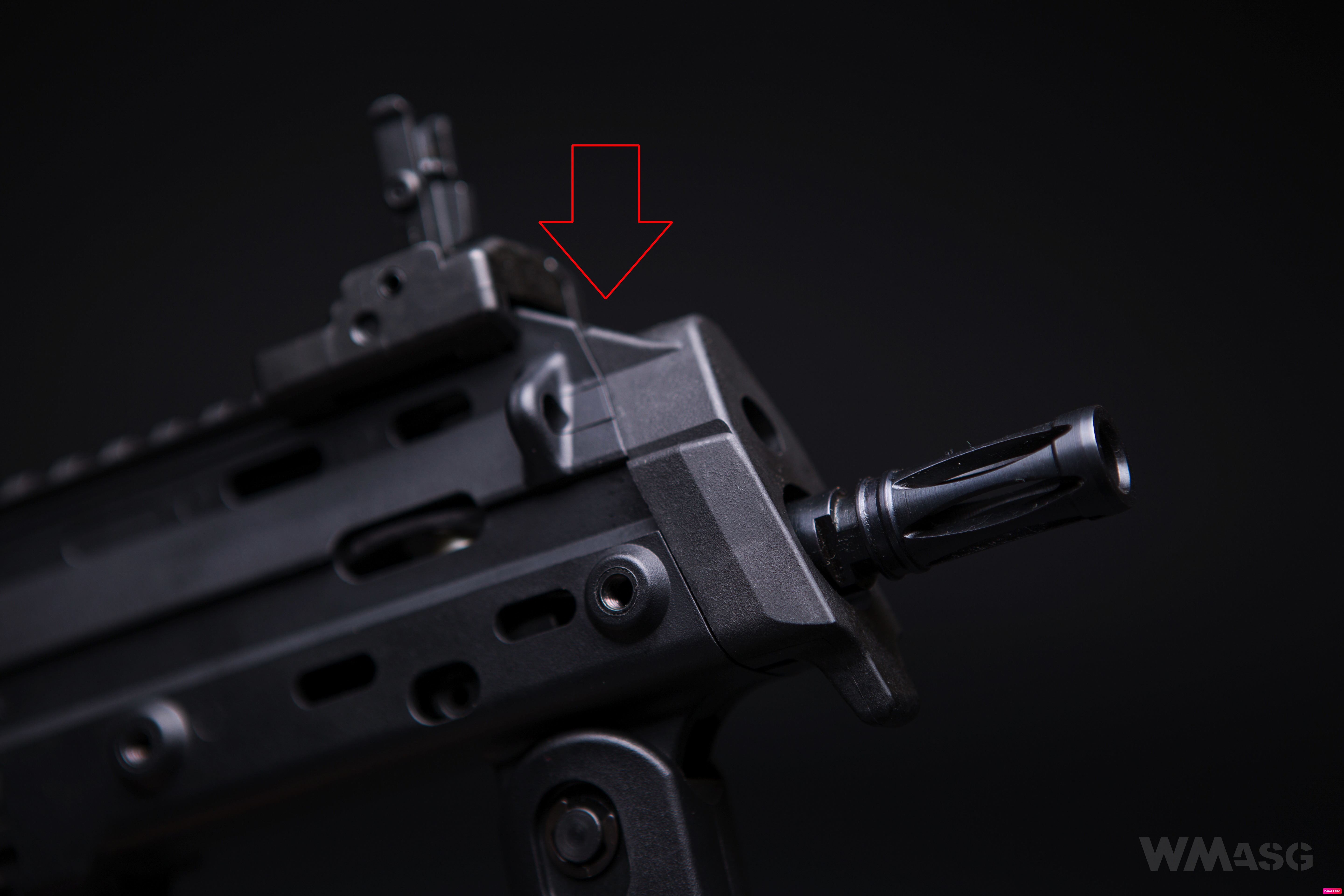

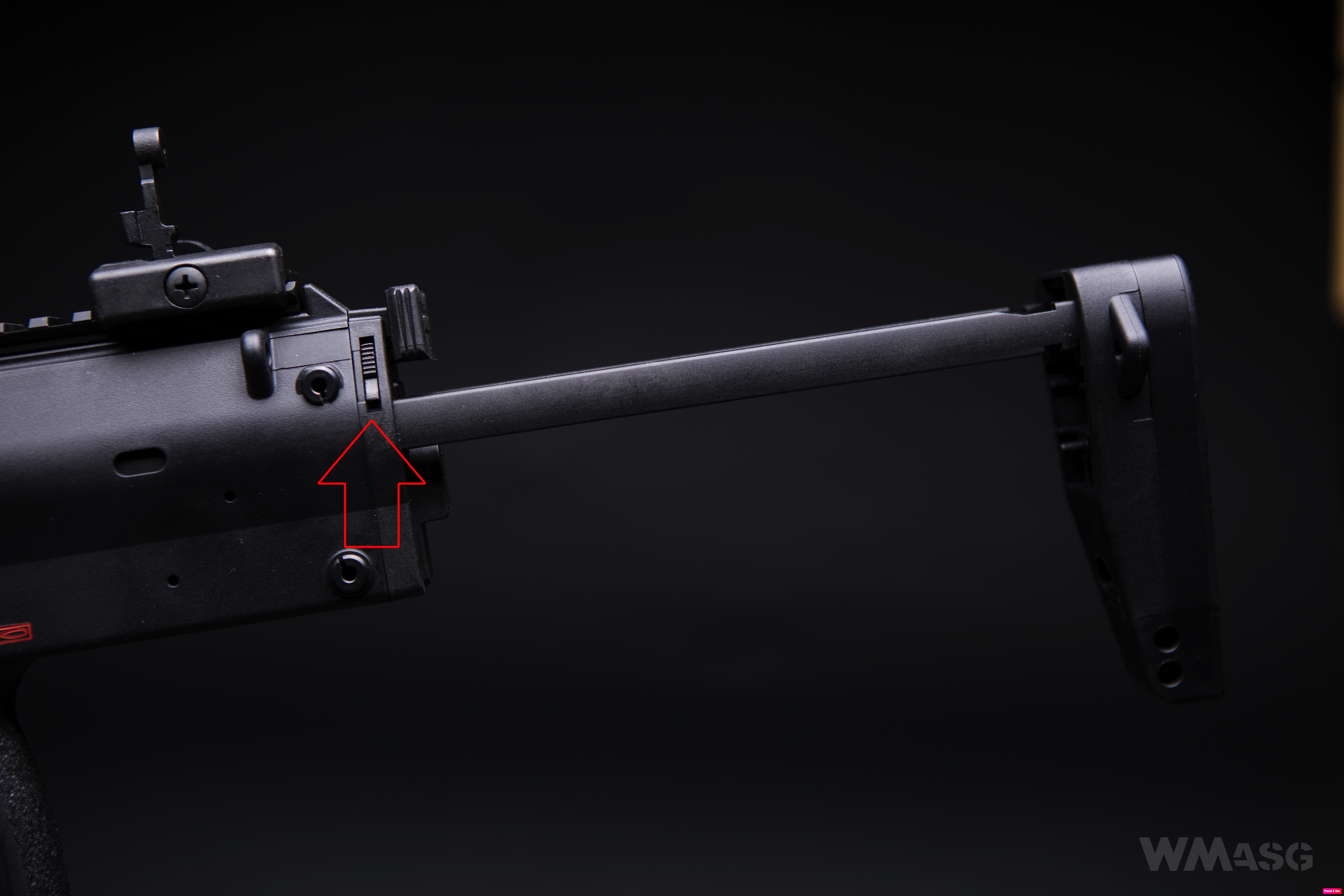

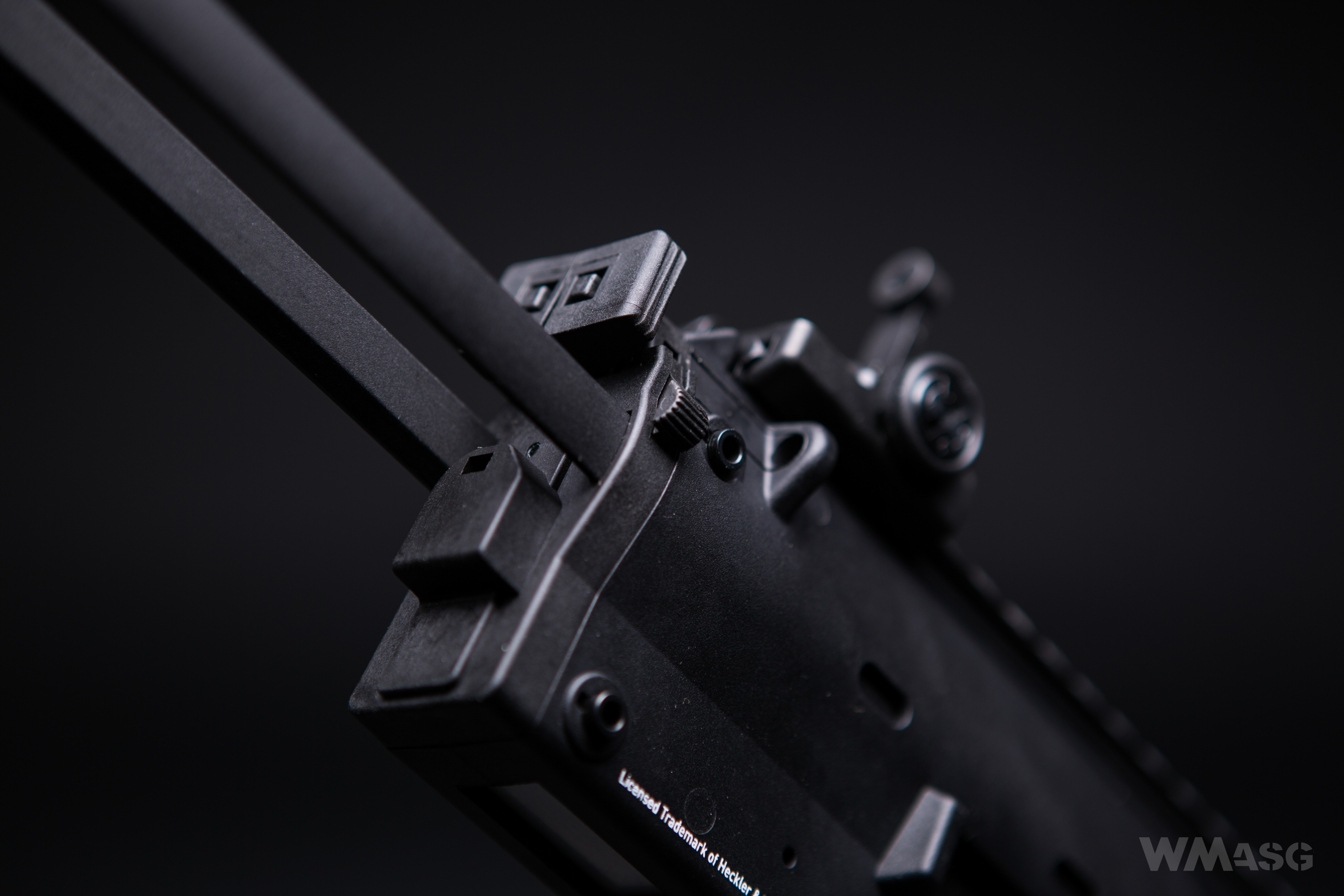

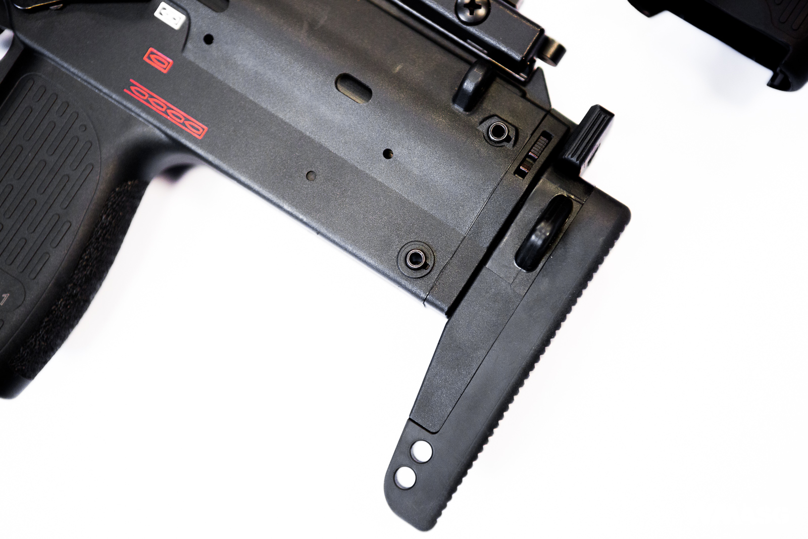

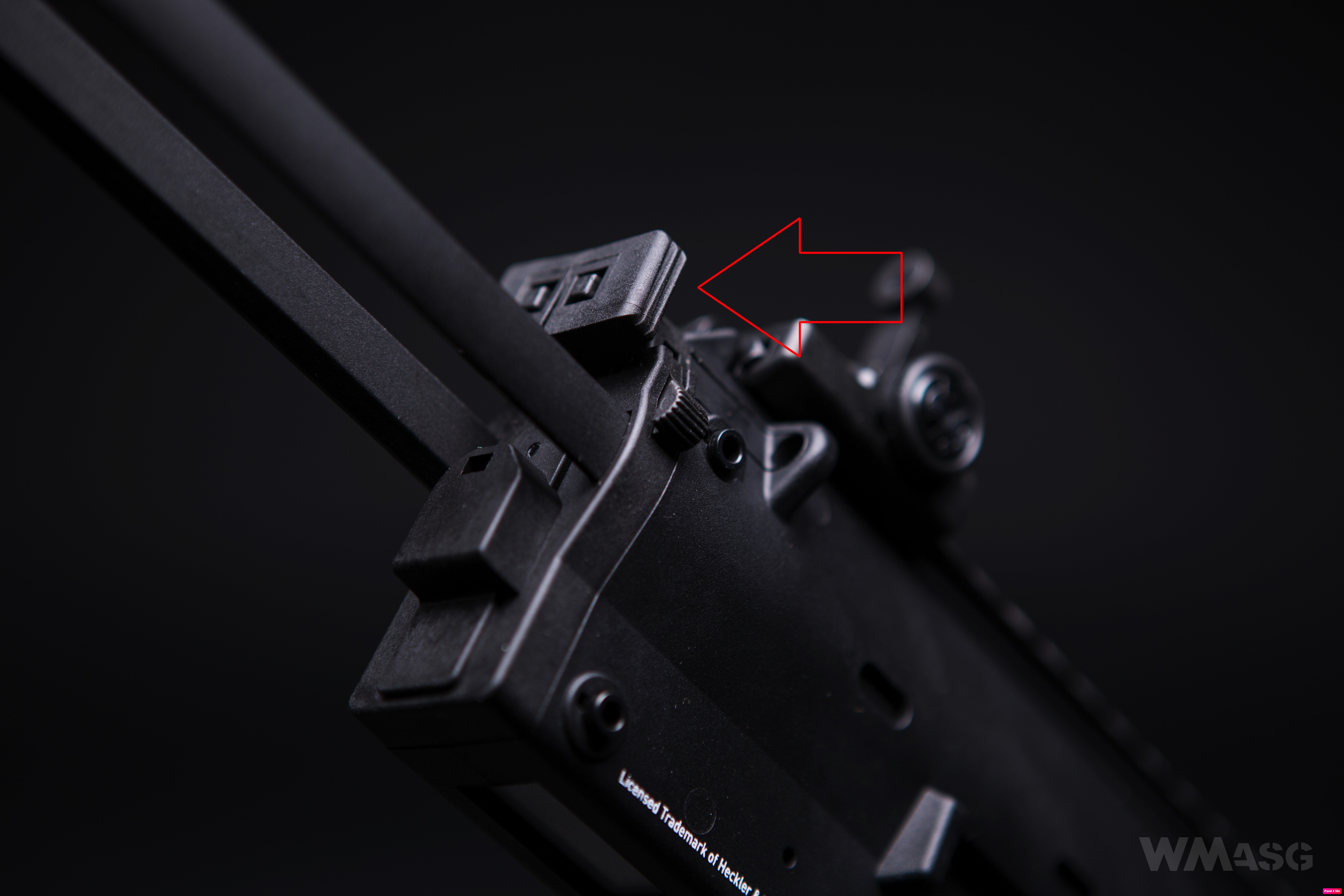

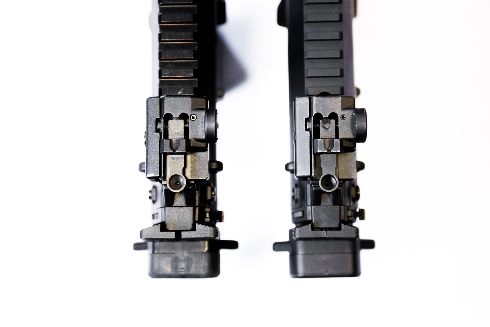

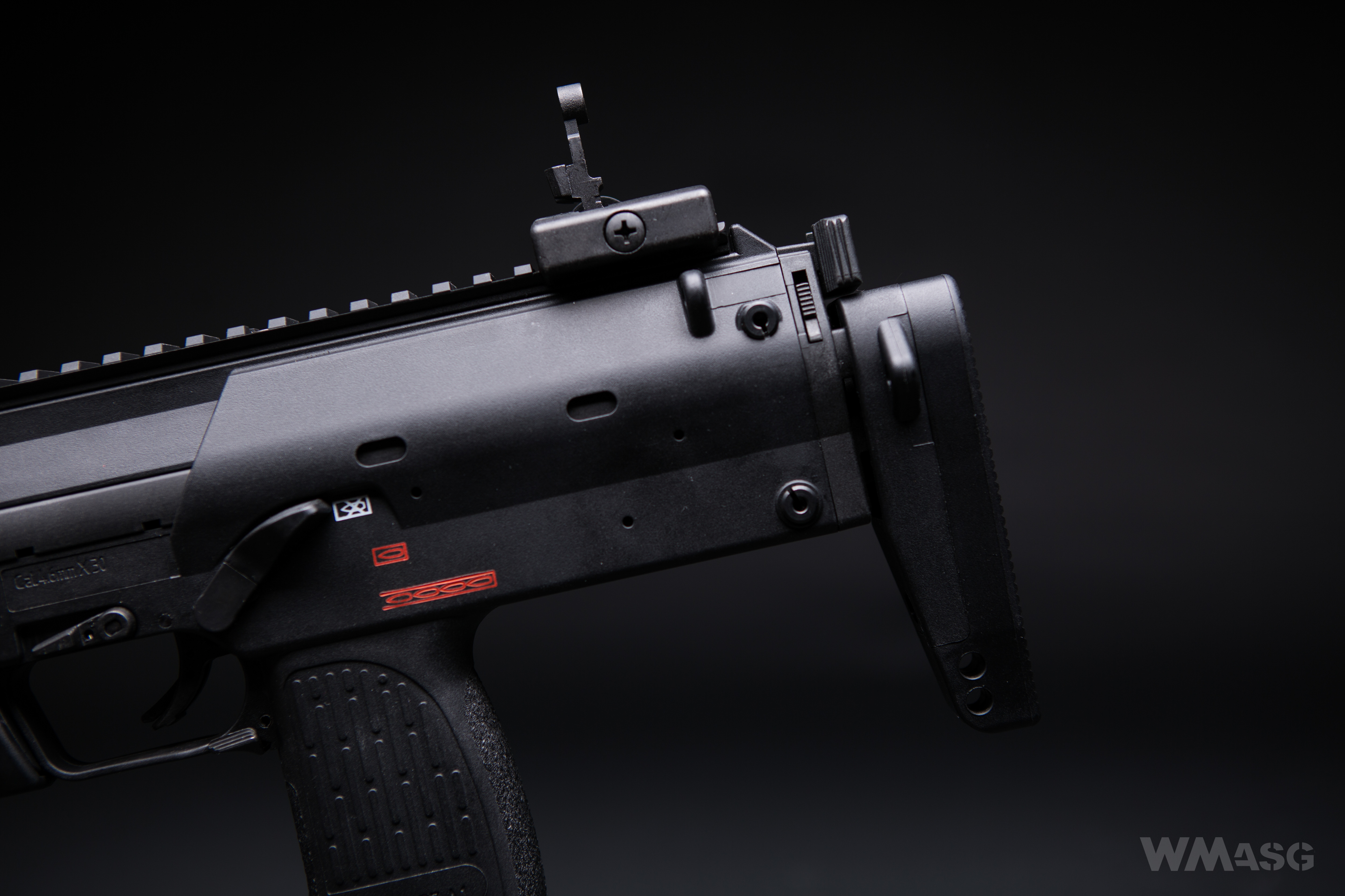

Pozostałe manipulatory, czyli dźwignia napinacza oraz przycisk służący do regulacji kolby znajdują się w górnej części korpusu, z tyłu. Dolna strzałka wskazuje dźwignię i kierunek, w którym należy ją przesunąć żeby regulować kolbę. Widoczna dźwignia służy jedynie do regulacji. Z lewej strony jest dodatkowa, której jednoczesne przesunięcie pozwala całkowicie wysunąć kolbę i odłączyć ją od repliki (kolejne zdjęcie).

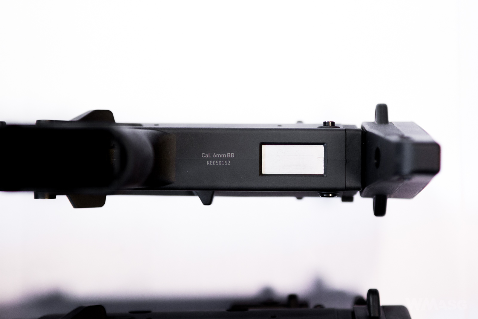

Pozioma strzałka to napinacz, który w replice służy do otwarcia okna wyrzutnika na czas regulacji HopUp. Po odciągnięciu dźwigni atrapa zamka pozostaje w tylnym położeniu. Sama dźwignia nie ma żadnej sprężyny - gdy atrapa się zablokuje dźwignię trzeba dopchnąć z powrotem.
Dostęp do regulacji HopUp nie jest najwygodniejszy, ale da się z tym żyć. Po wyregulowaniu systemu należy nacisnąć zwalniacz - wtedy atrapa zamka wróci w przednie położenie zamykając okno wyrzutnika. Niestety w testowanym egzemplarzu działało to tak sobie. To znaczy po wyjęciu z pudełka działało w ten sposób, że okno nigdy całkowicie się nie domykało, trzeba było lekko cofnąć napinacz i ponownie przesunąć go do przodu. Po rozłożeniu i złożeniu sytuację lekko poprawiliśmy, ale nadal nie działa to bez zarzutu. Mam wrażenie, że opisywany egzemplarz trafił do nas już po jakichś testach i demontażu, w wyniku którego lekko uszkodził się mechanizm przesuwu atrapy zamka. Ale o tym w części technicznej.

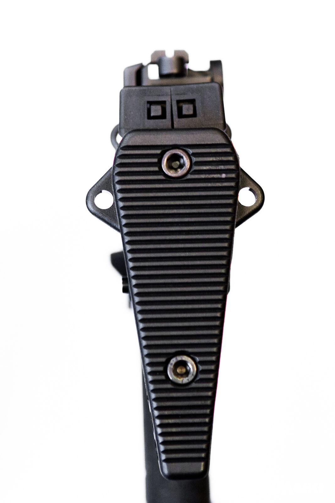

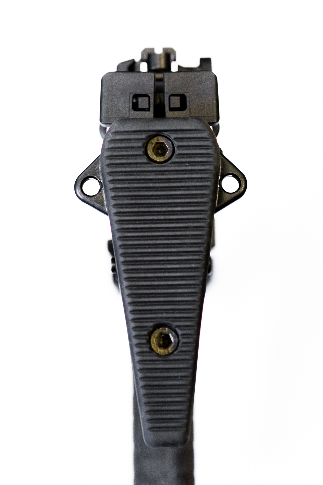

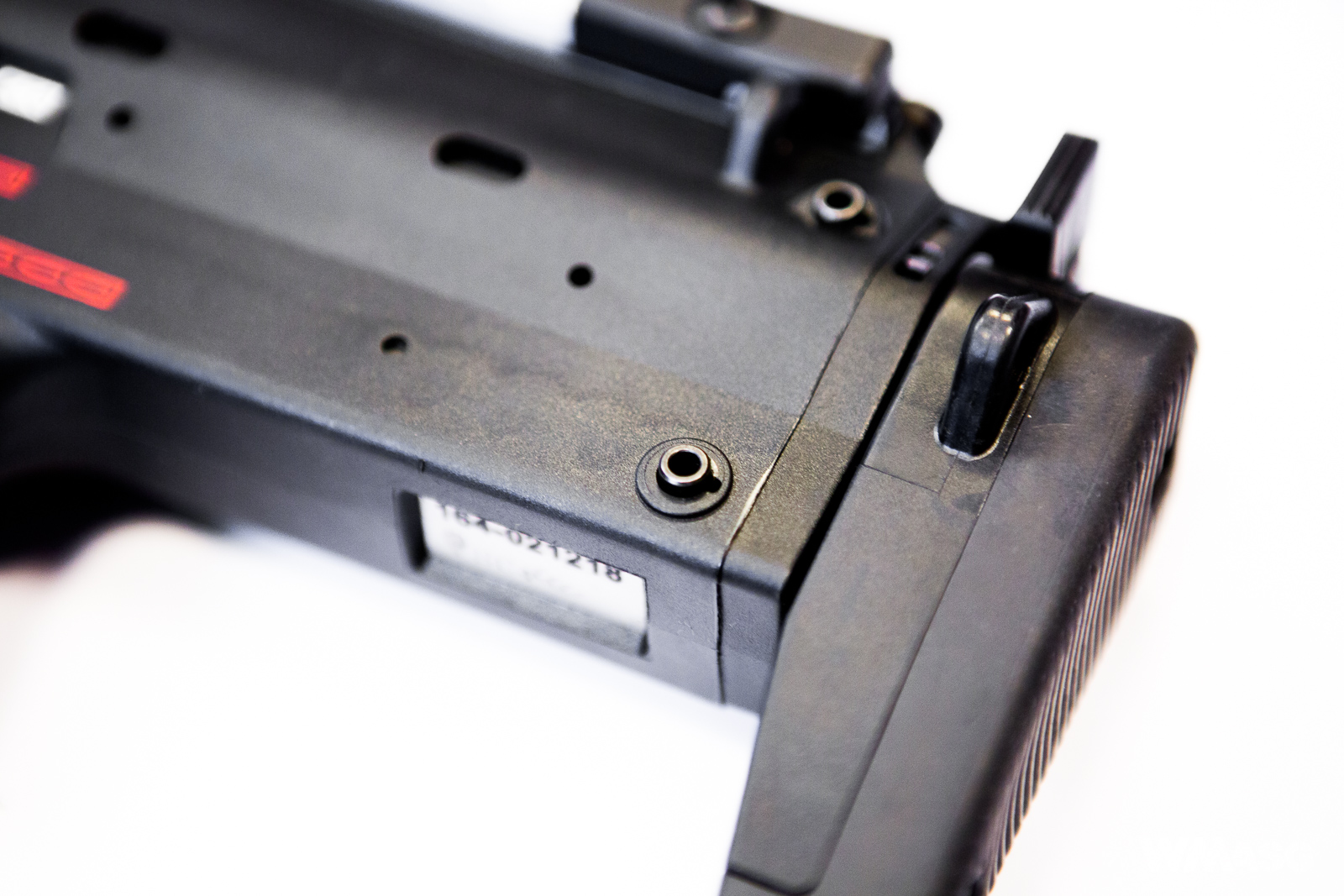

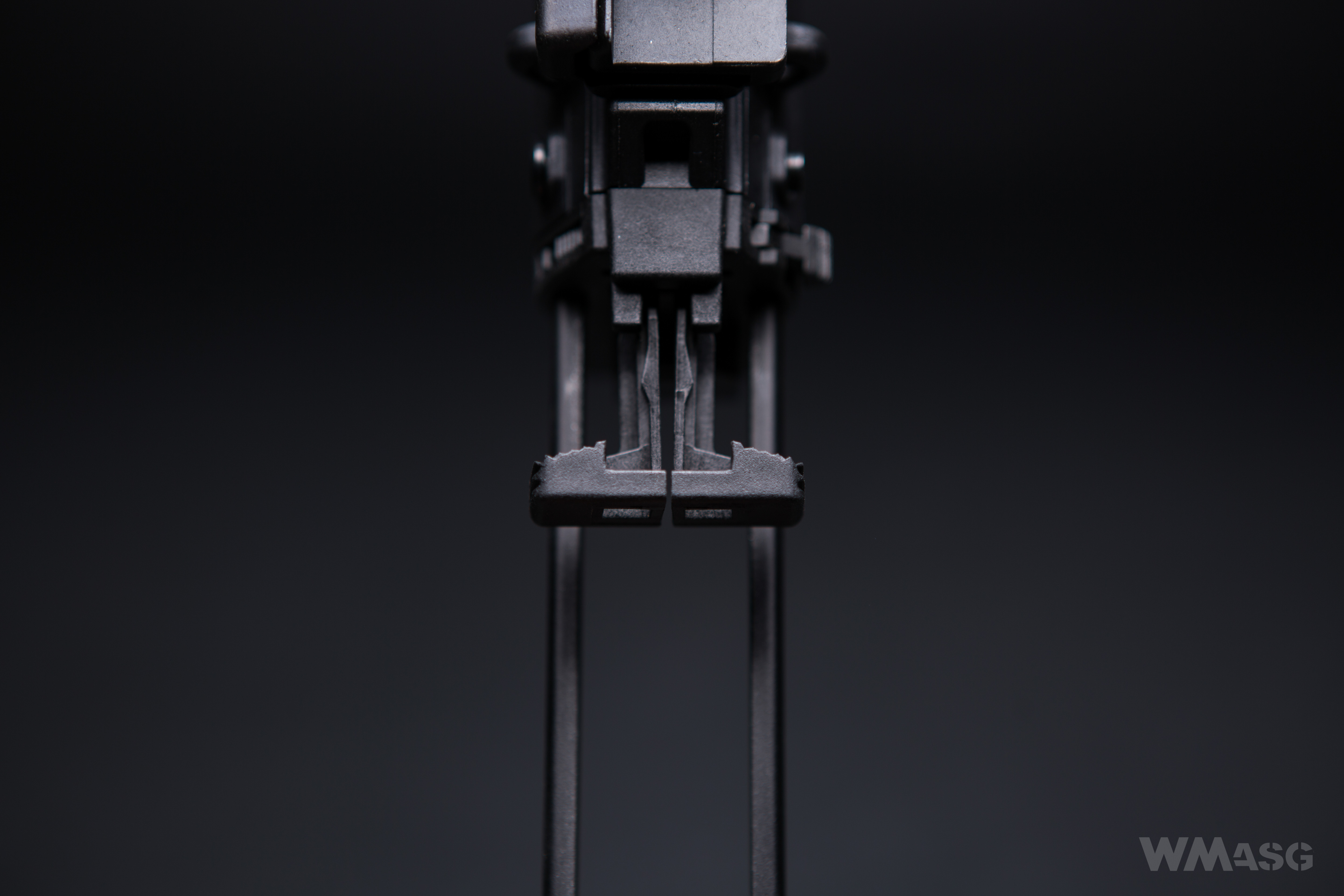

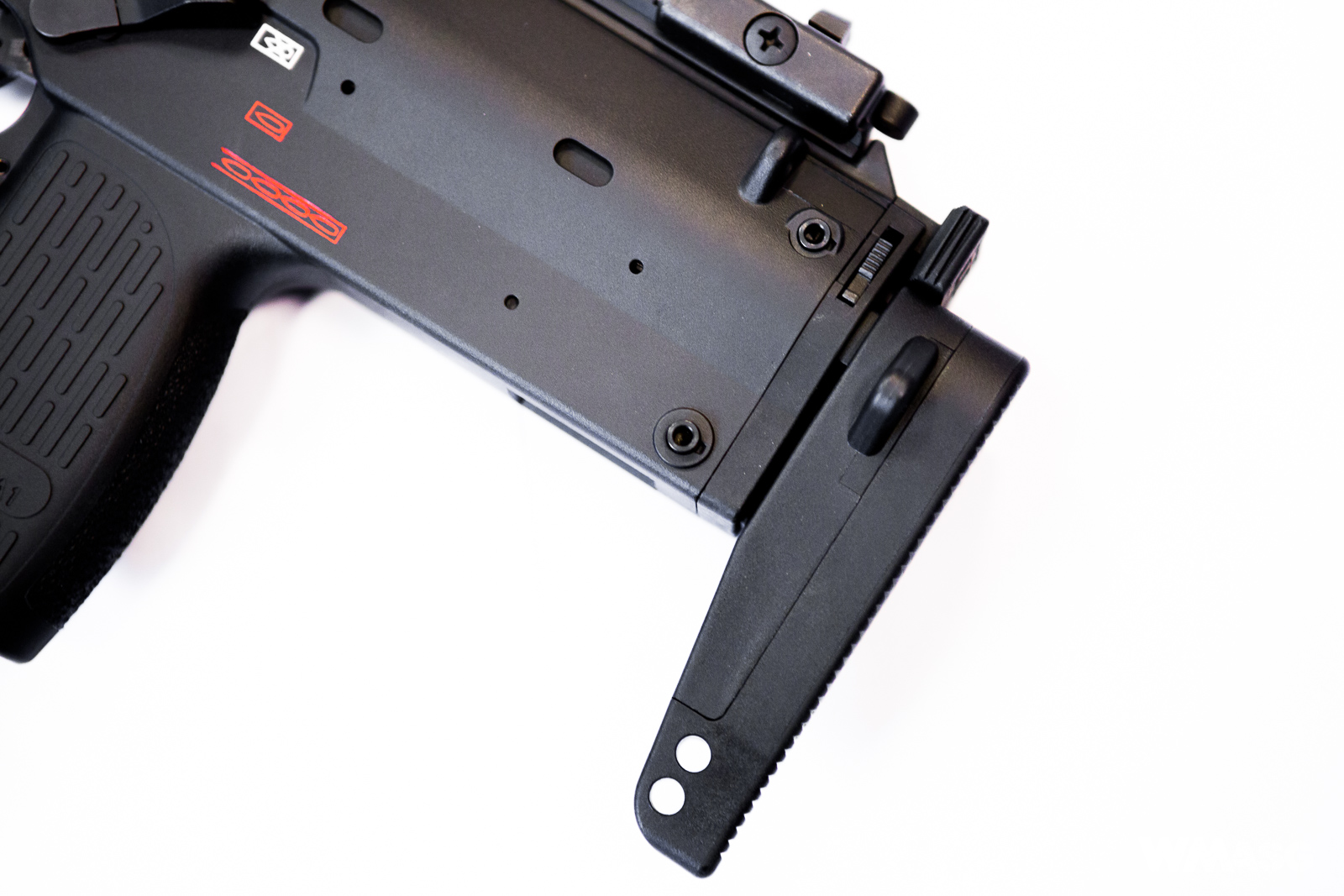

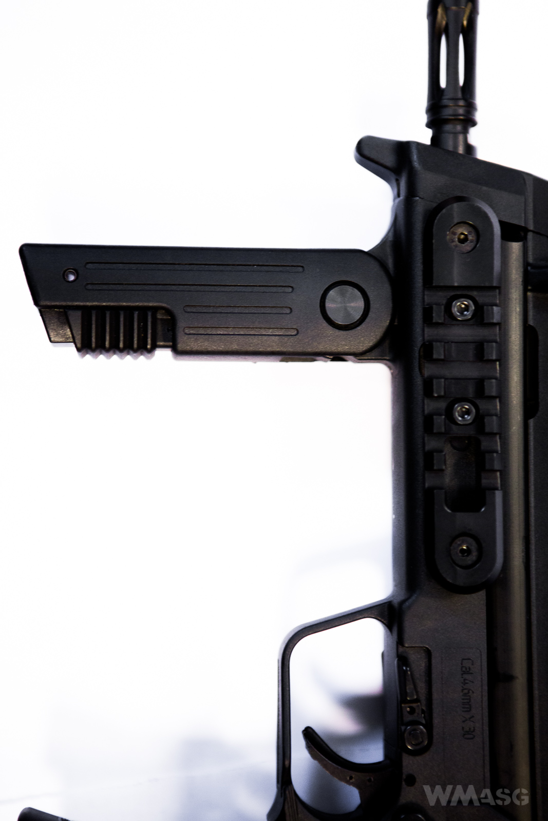

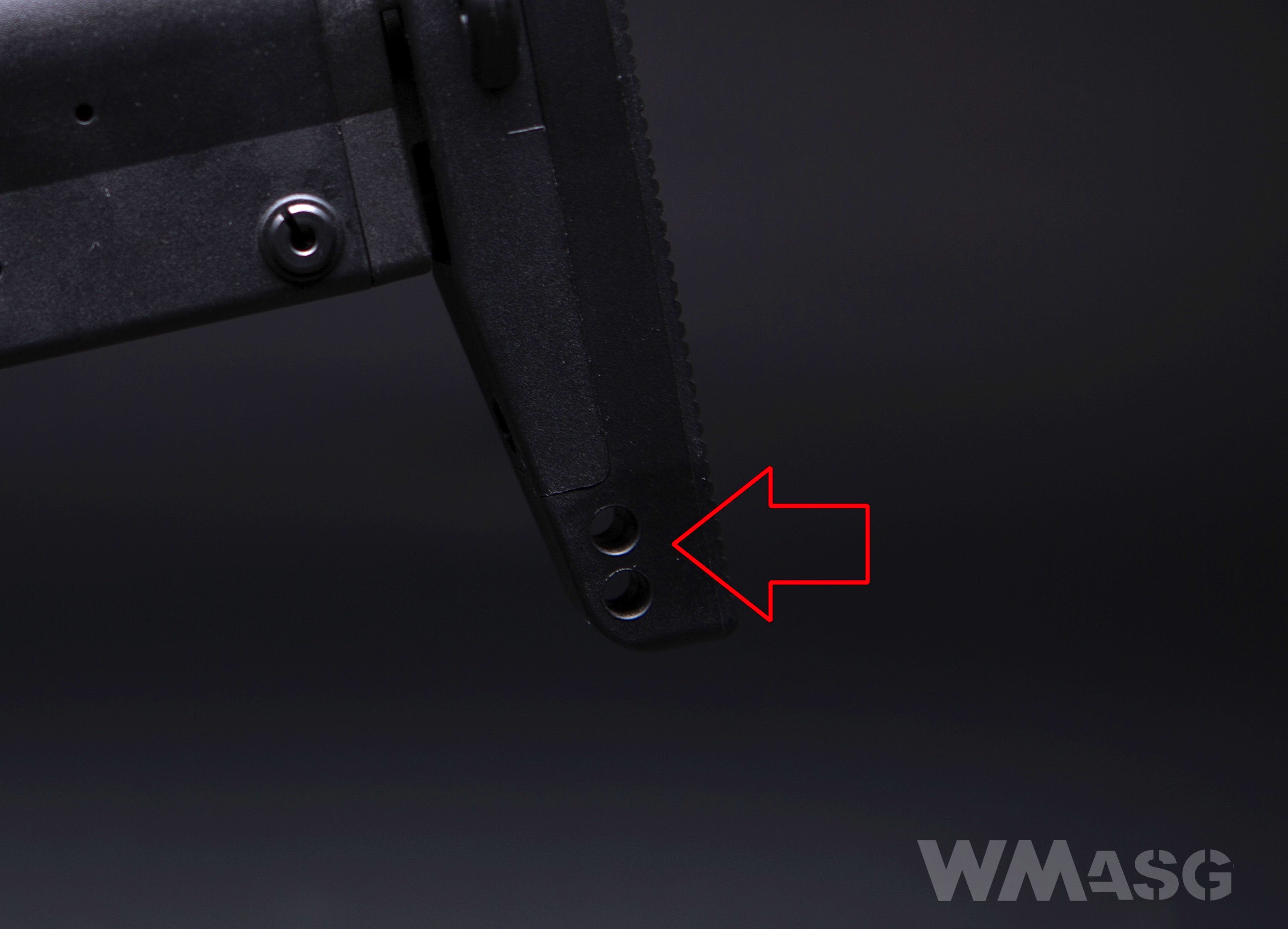

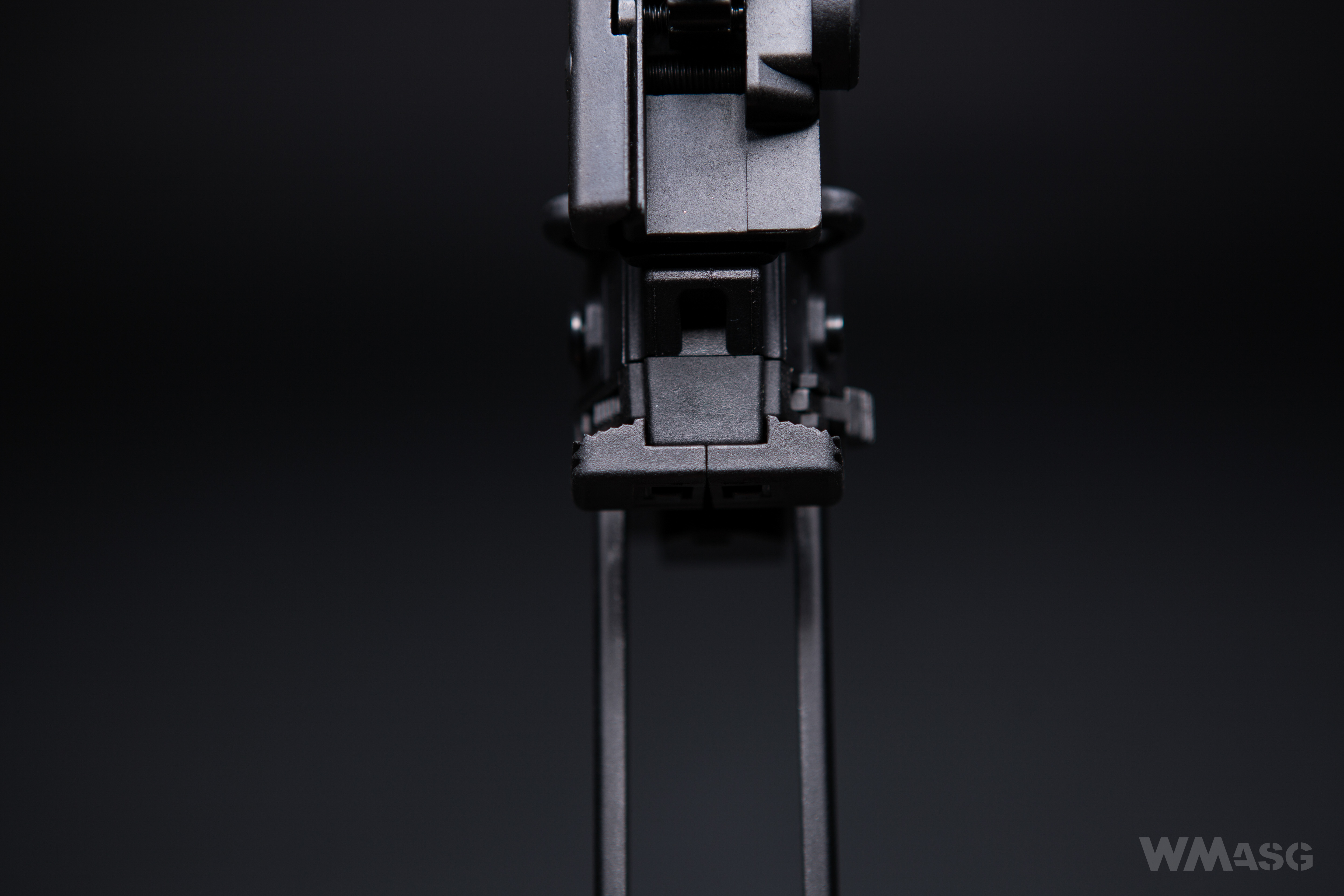

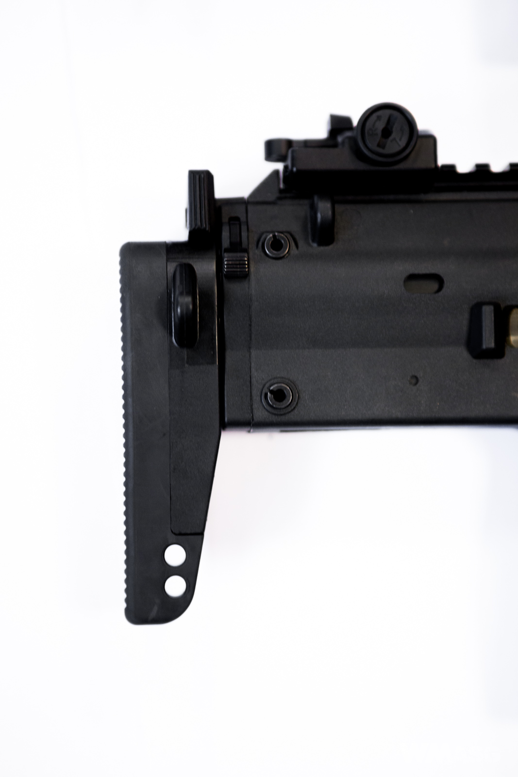

Kolba, której regulację już wstępnie opisałem posiada 2 metalowe prowadnice, które poruszają się po korpusie pistoletu. Możliwe są 4 nastawy długości kolby - oczywiście 2 skrajne (złożona/rozłożona) i  2 pośrednie. Po obu stronach wykonanego z polimeru (nie z gumy) trzewika umieszczono dodatkowe oczka do montażu pasa nośnego (chociaż na korpusie są już 4). W trzewiku umiejscowiono także 2 otwory przeznaczone prawdopodobnie do chwilowego przechowania kołków mocujących tylną płytkę korpusu. Średnica otworów jest jednak zbyt duża i kołki z nich wypadają.
W przedniej części pm-a znajdują się zatopione w polimerze stalowe węzły (gwinty) mocowania szyn na akcesoria.

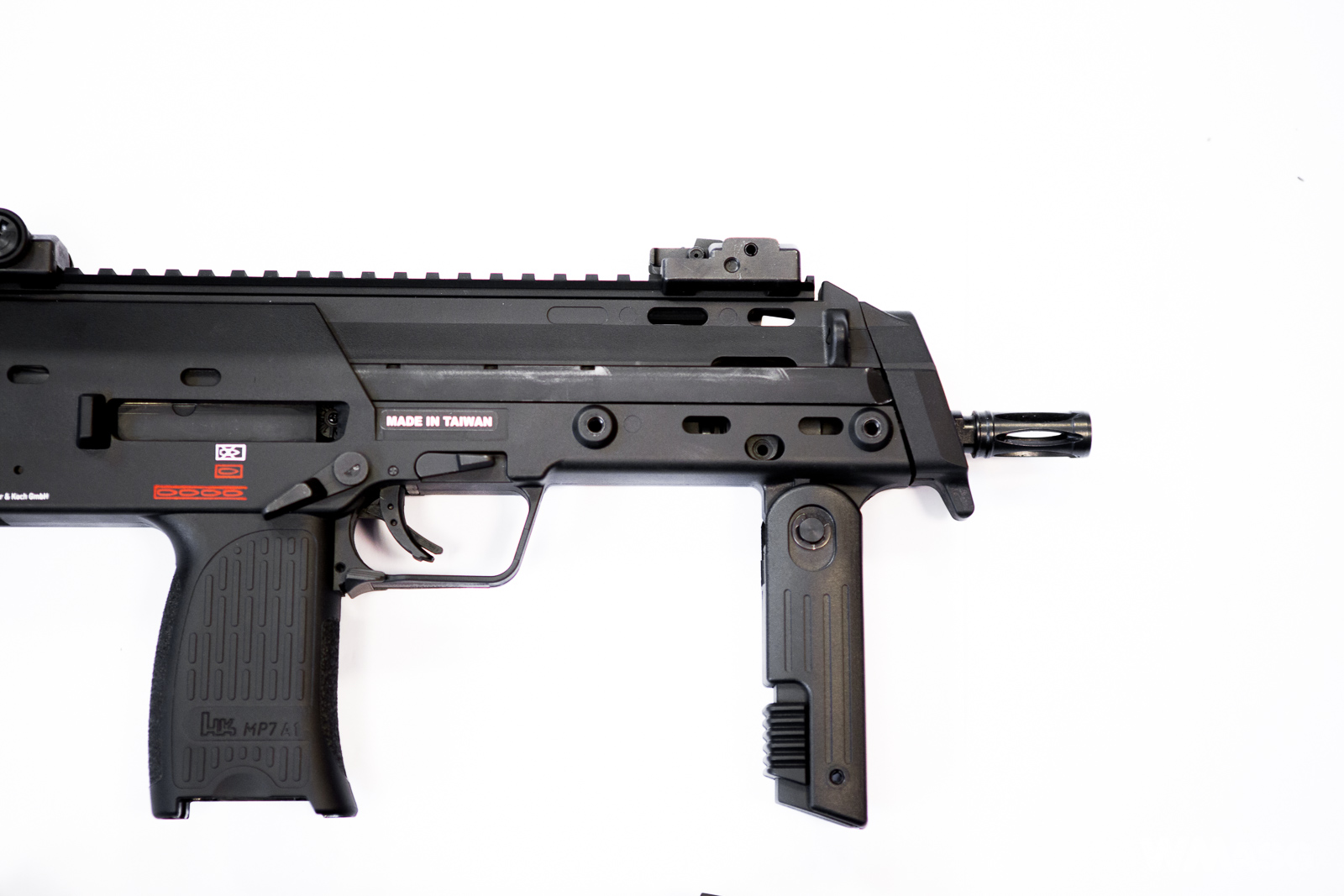

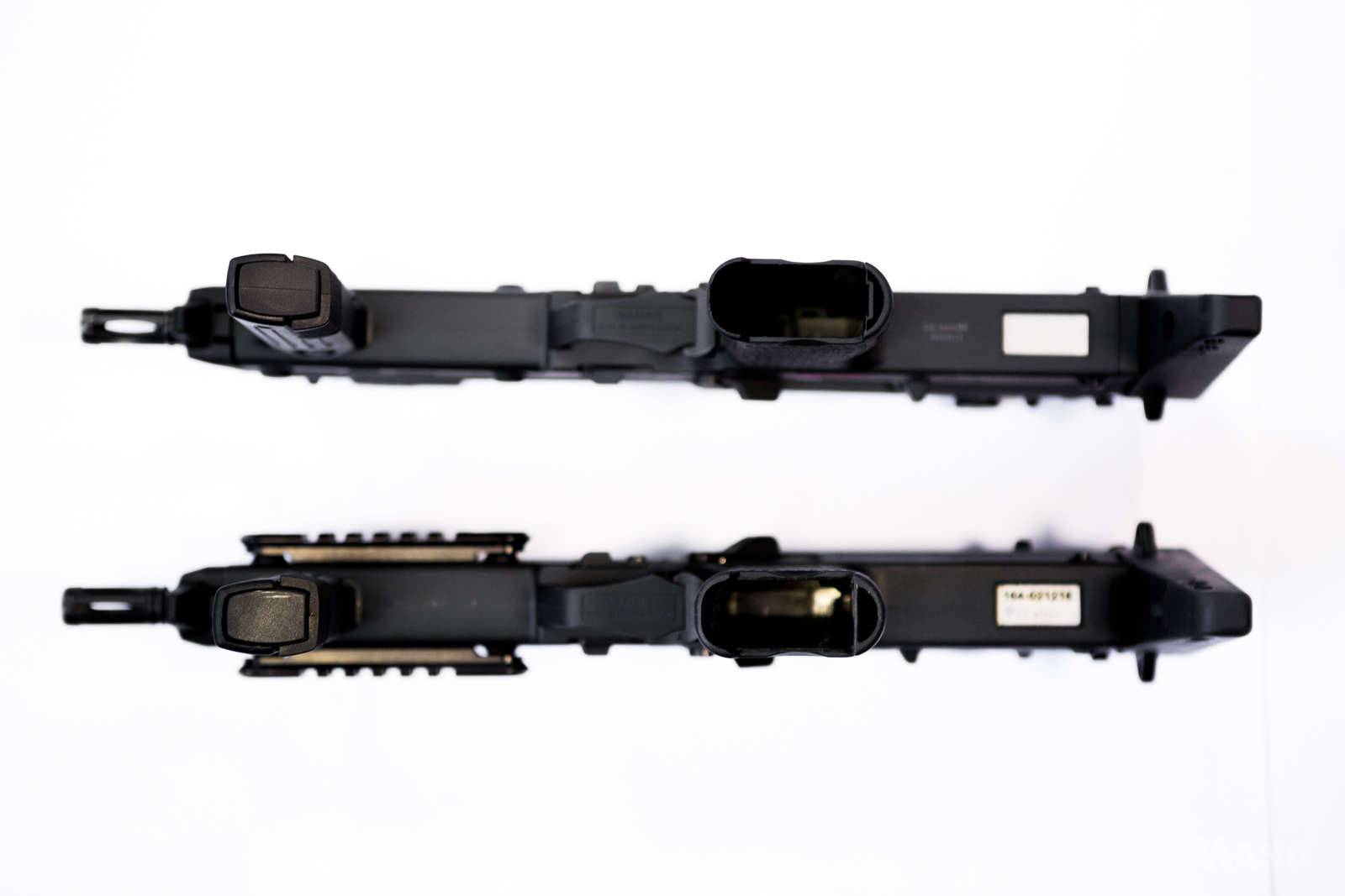

Przewidziano montaż krótkich 6-cio slotowych szyn Picatinny. W komplecie z bronią bojową szyny są. Replika ich nie ma.

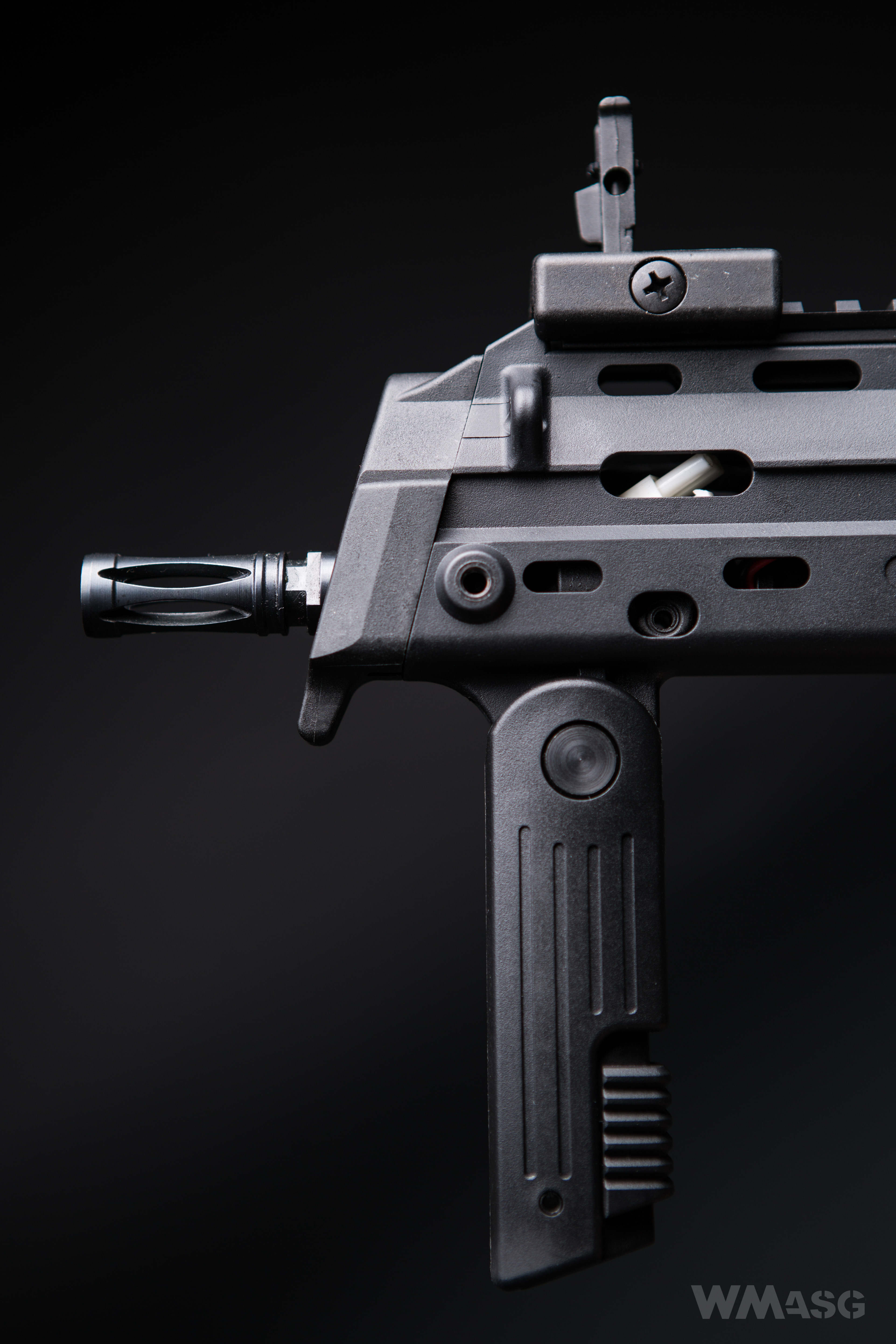

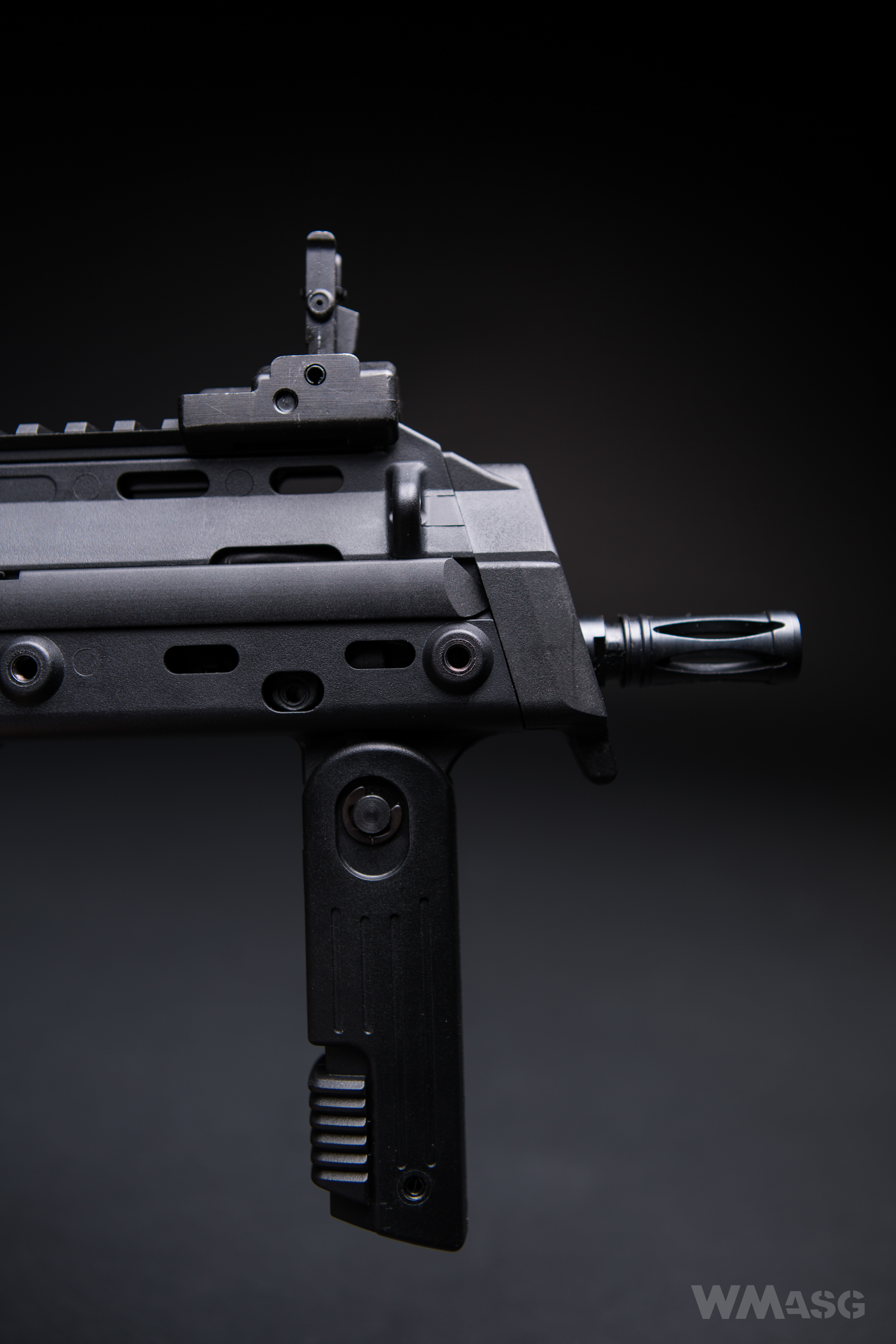

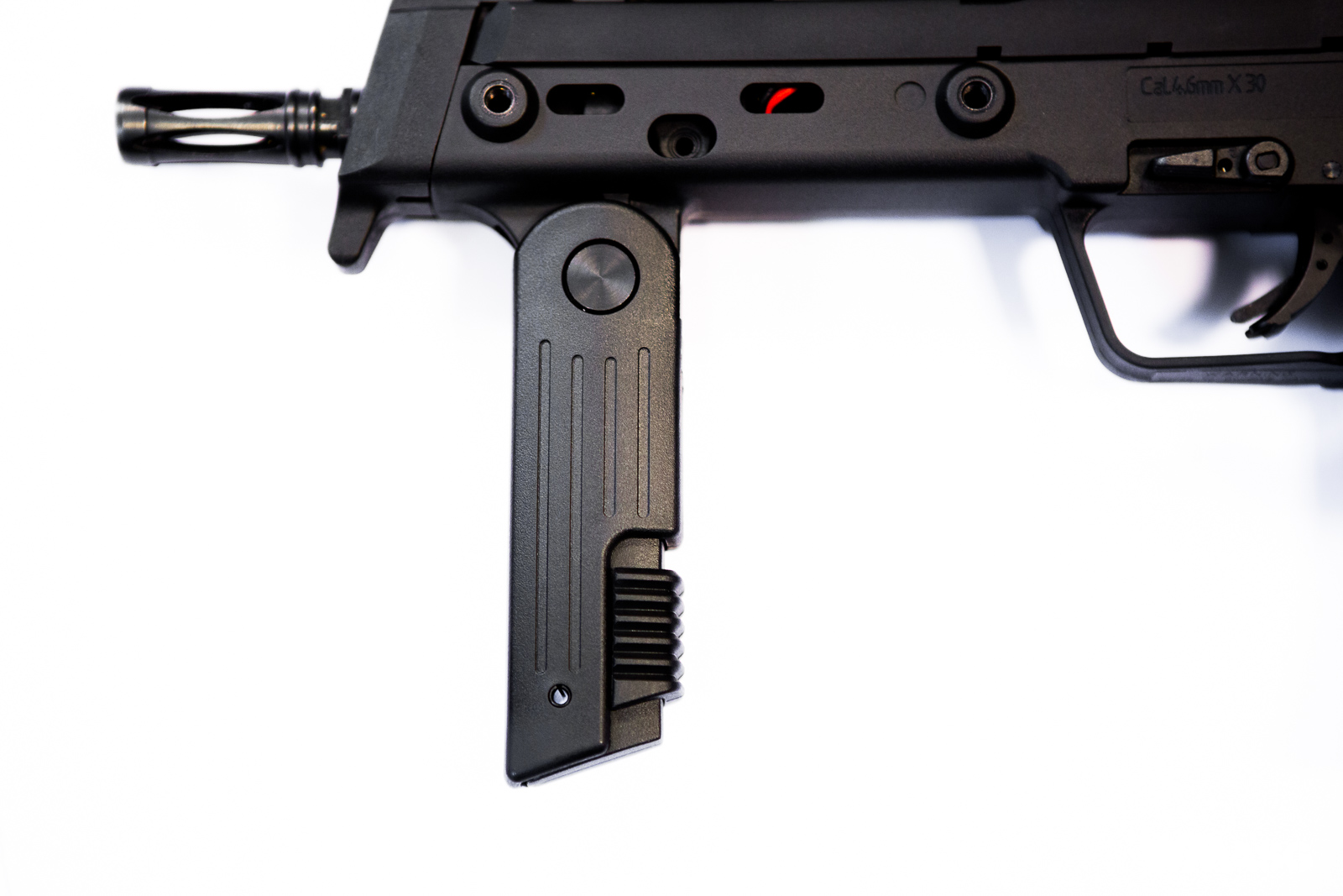

Widoczny składany chwyt taktyczny wykonany jest i pracuje prawie jak ten z wersji palnej. Ma jedynie lekki luz na zatrzasku blokującym. Przednią krawędź łoża, tuż przed chwytem uformowano na kształt opory dla dłoni (hand stopera), która ma uniemożliwić niekontrolowane przesłonięcie wylotu lufy.

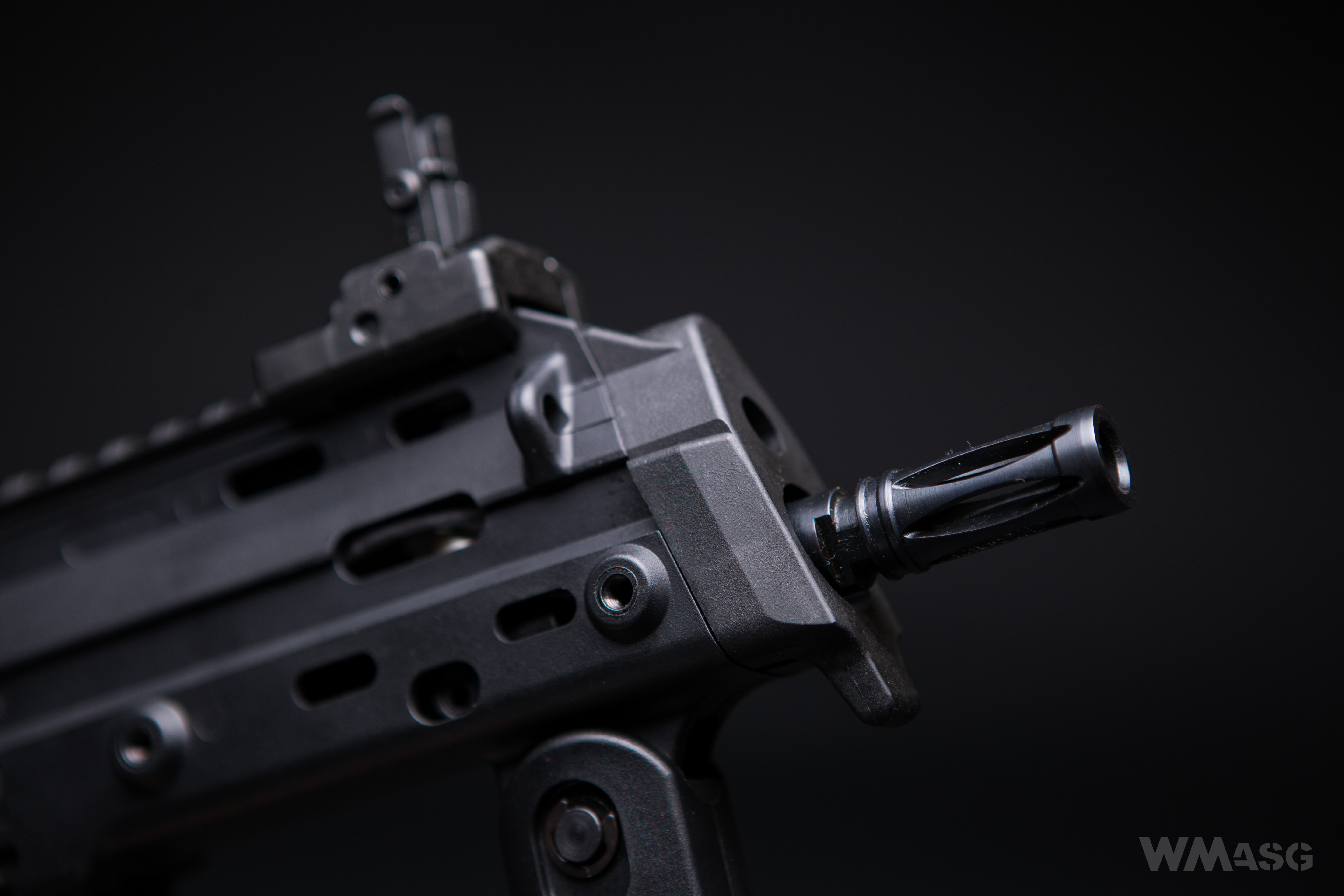

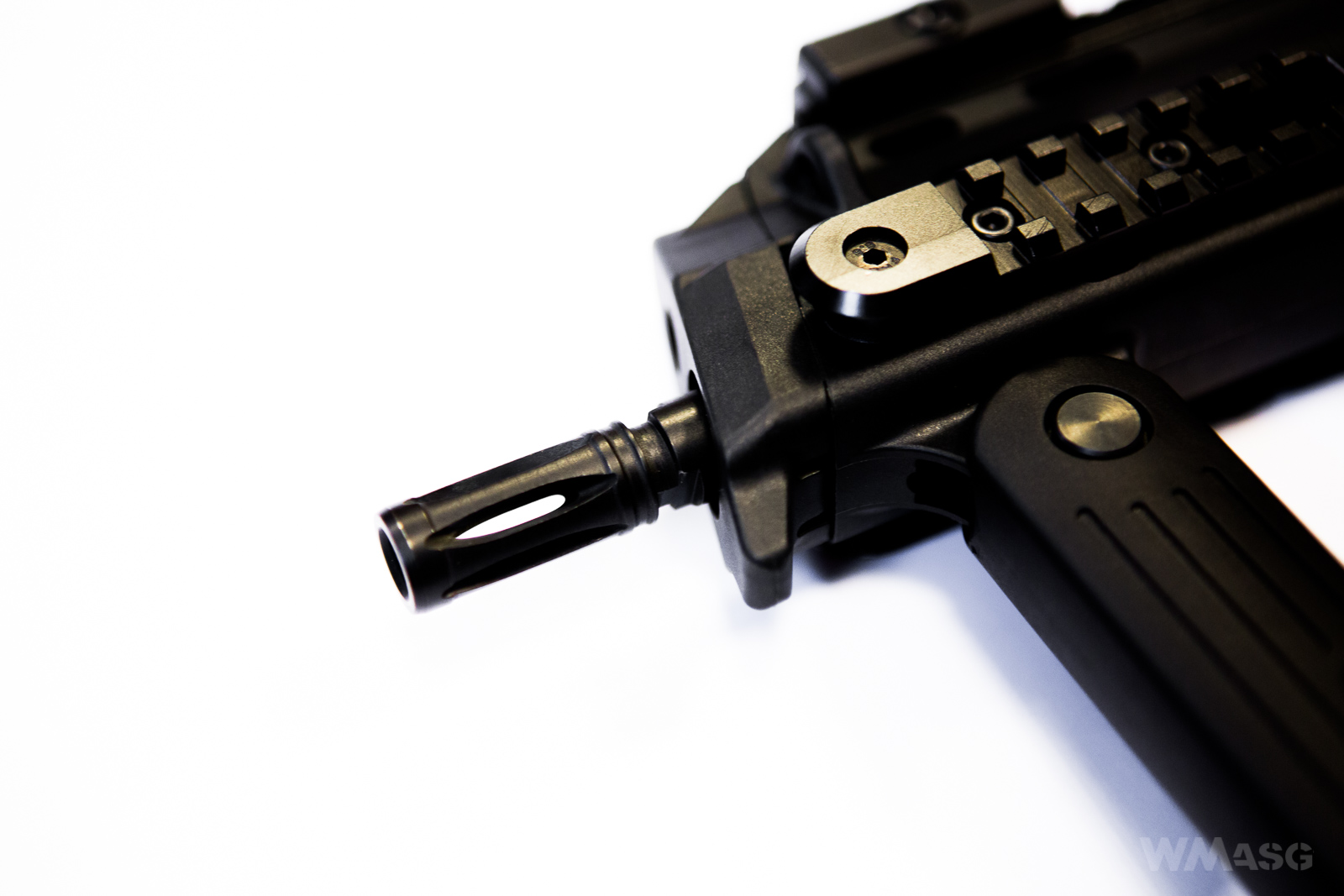

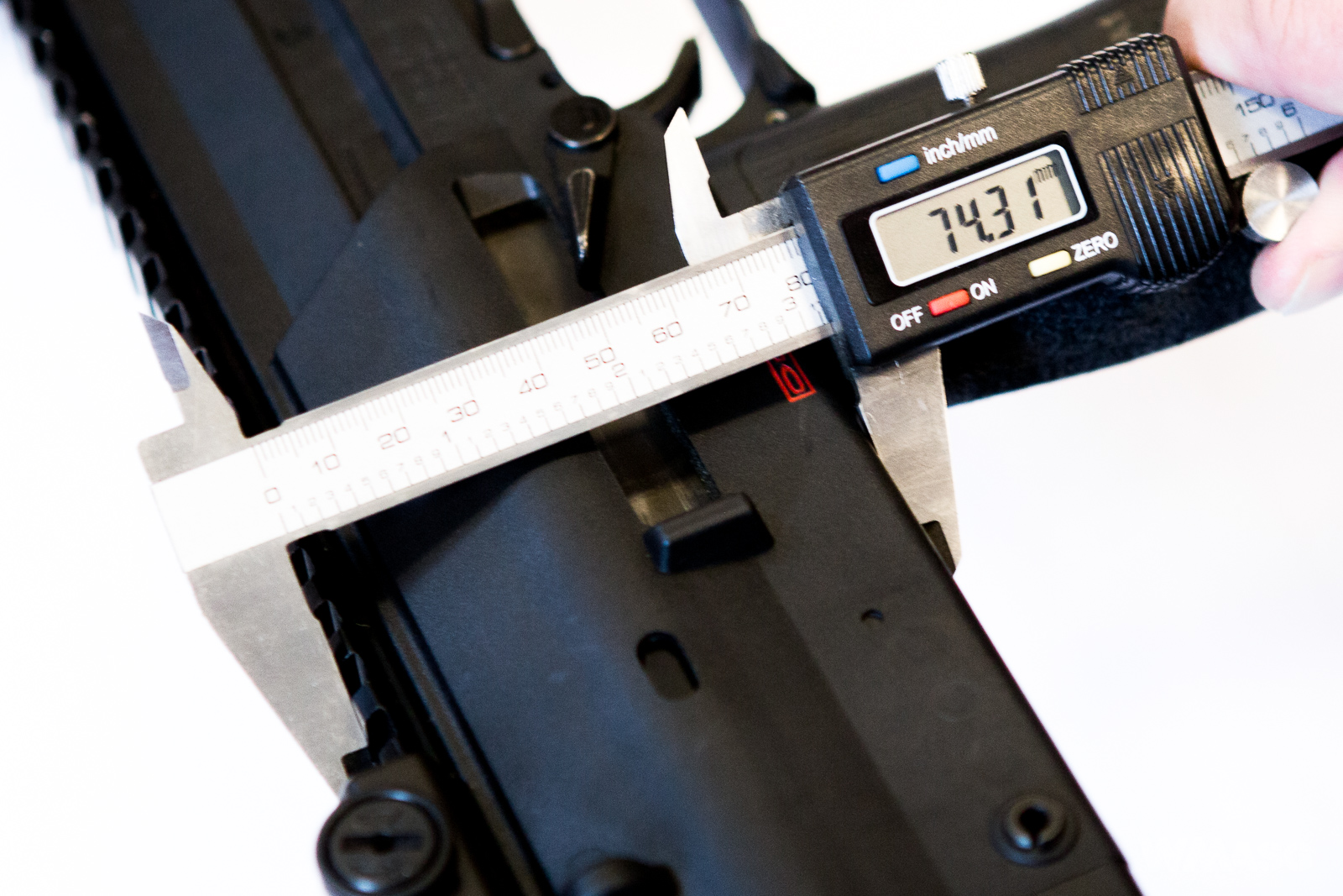

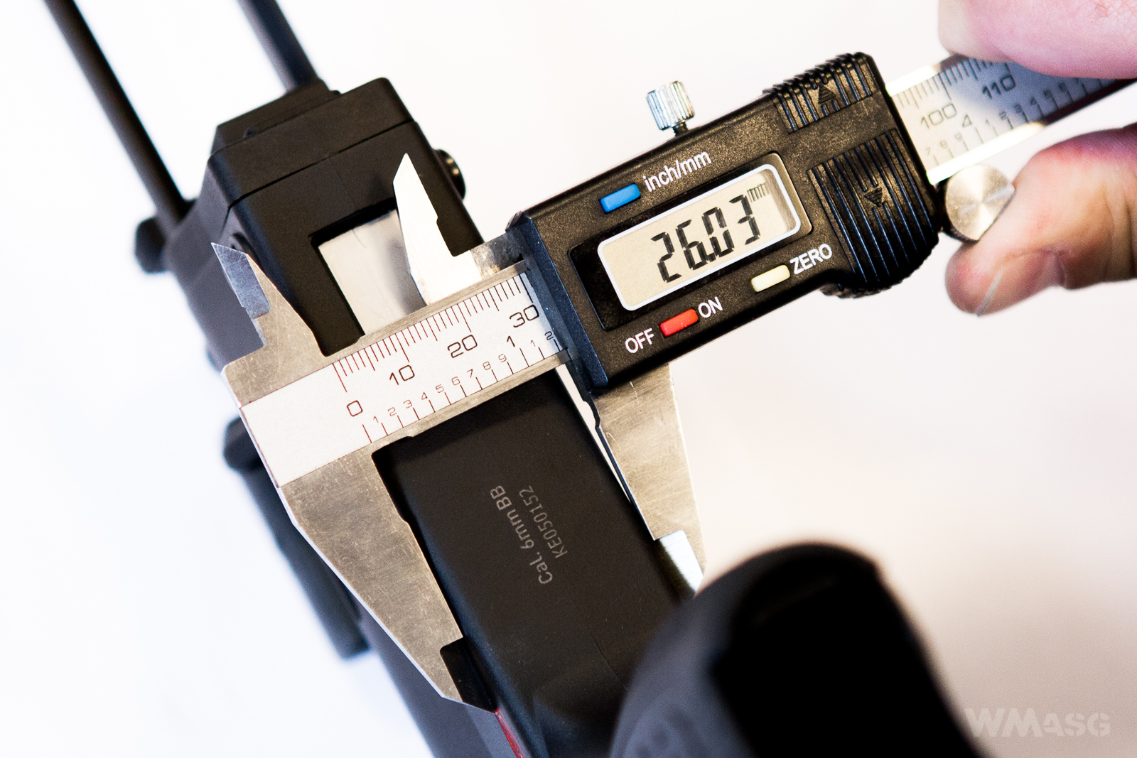

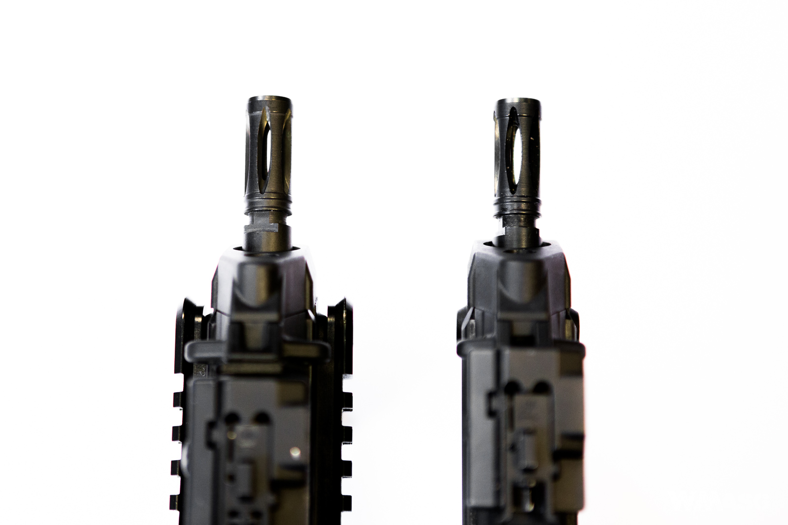

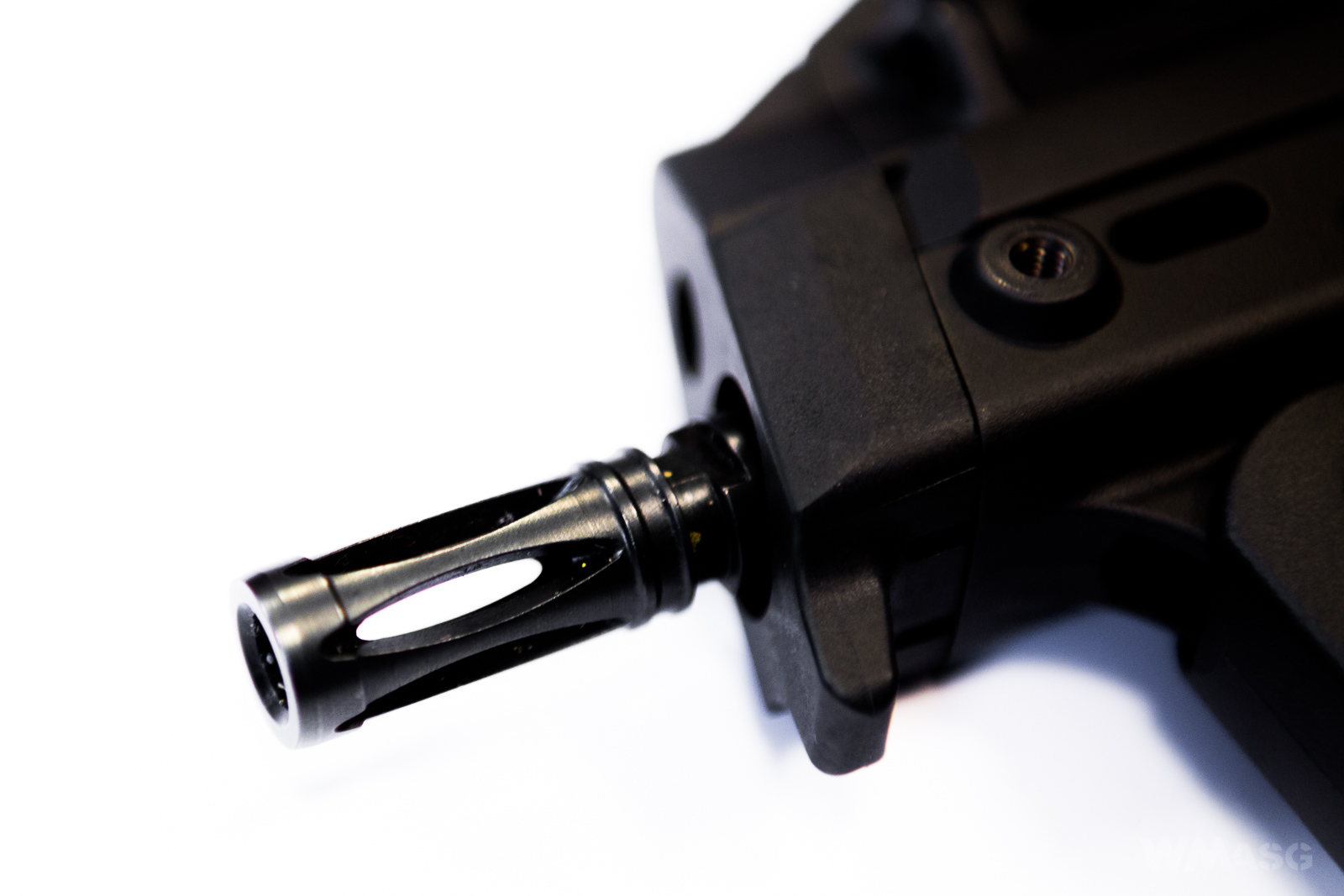

Miejsca na akumulator nie ma zbyt wiele, ale bez problemu zmieści się tam pakiet LiPo 11.1V o pojemności około 1200mAh. Replika wyposażona jest we wtyczkę mini Tamiya. Widoczny powyżej tłumik płomienia wykonany jest ze stali i mocowany gwintem prawoskrętnym (CW) o średnicy około 11.3mm.

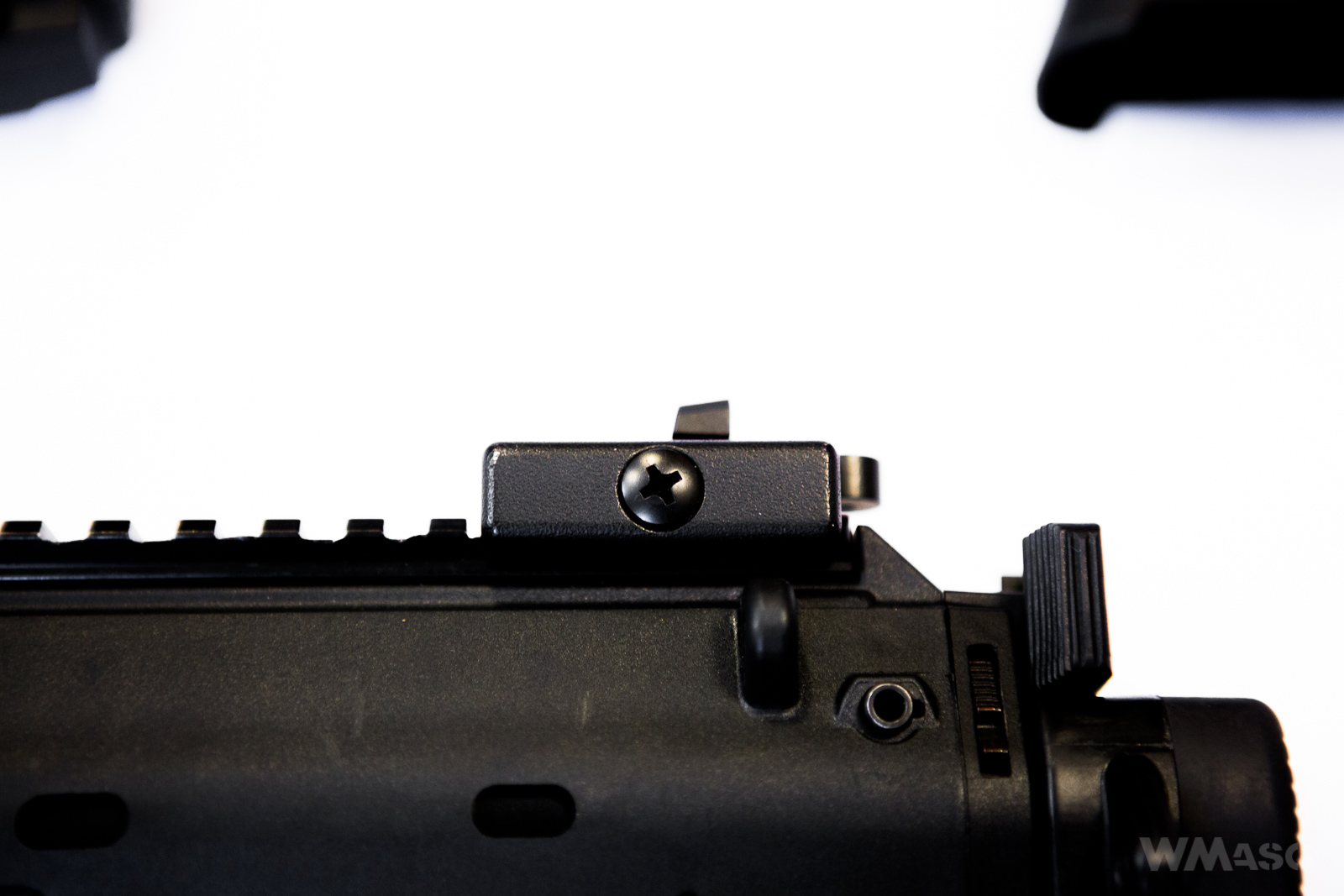

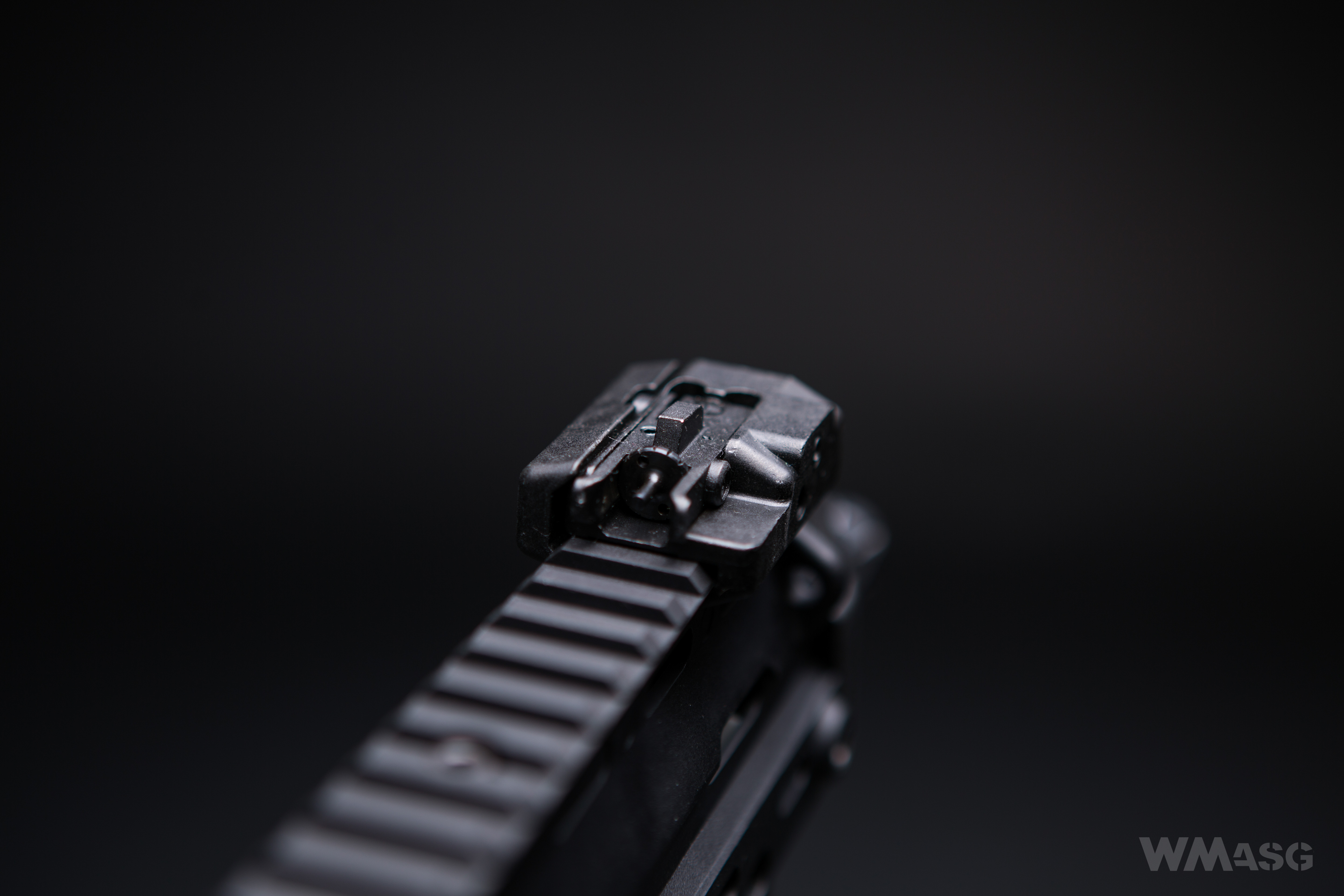

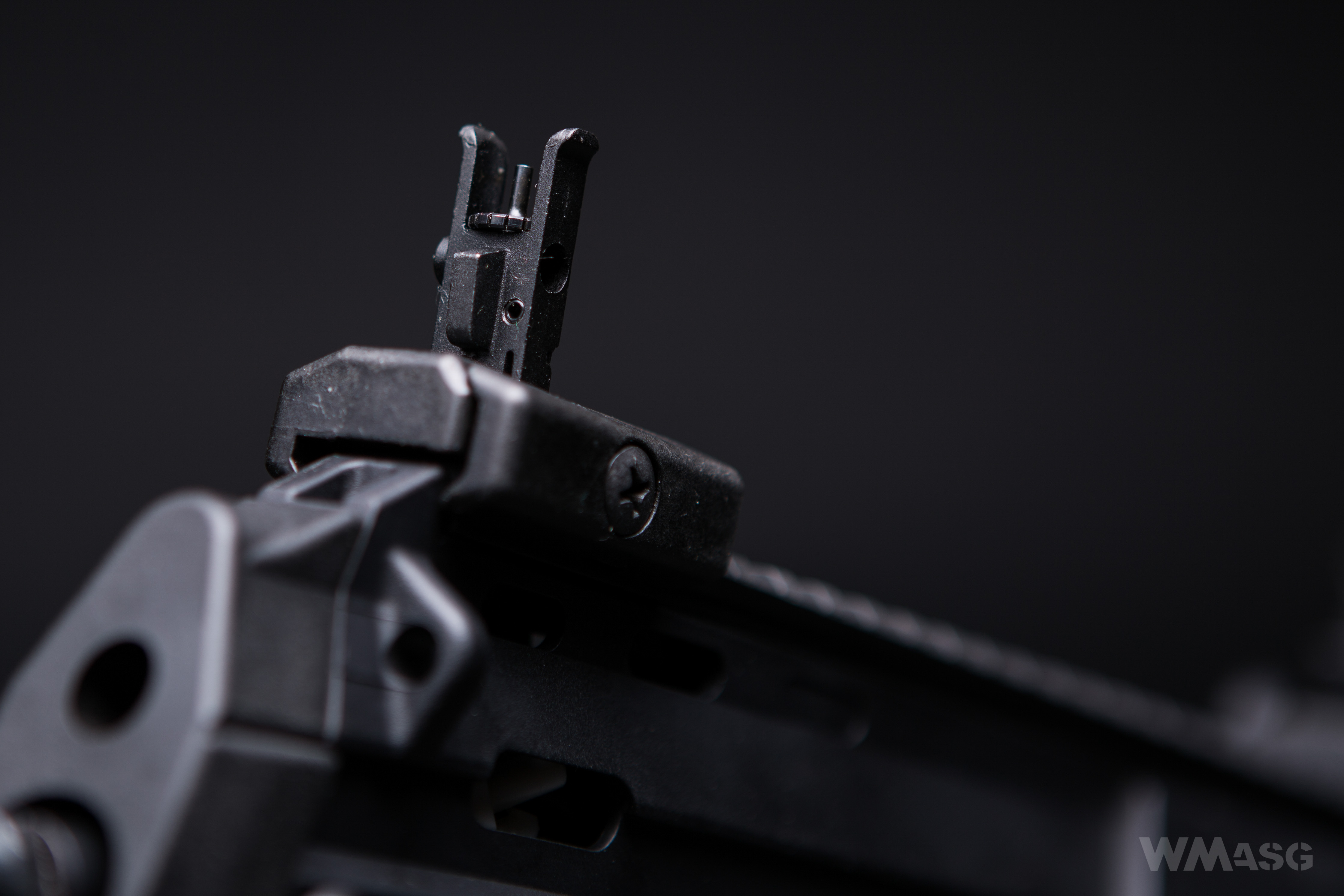

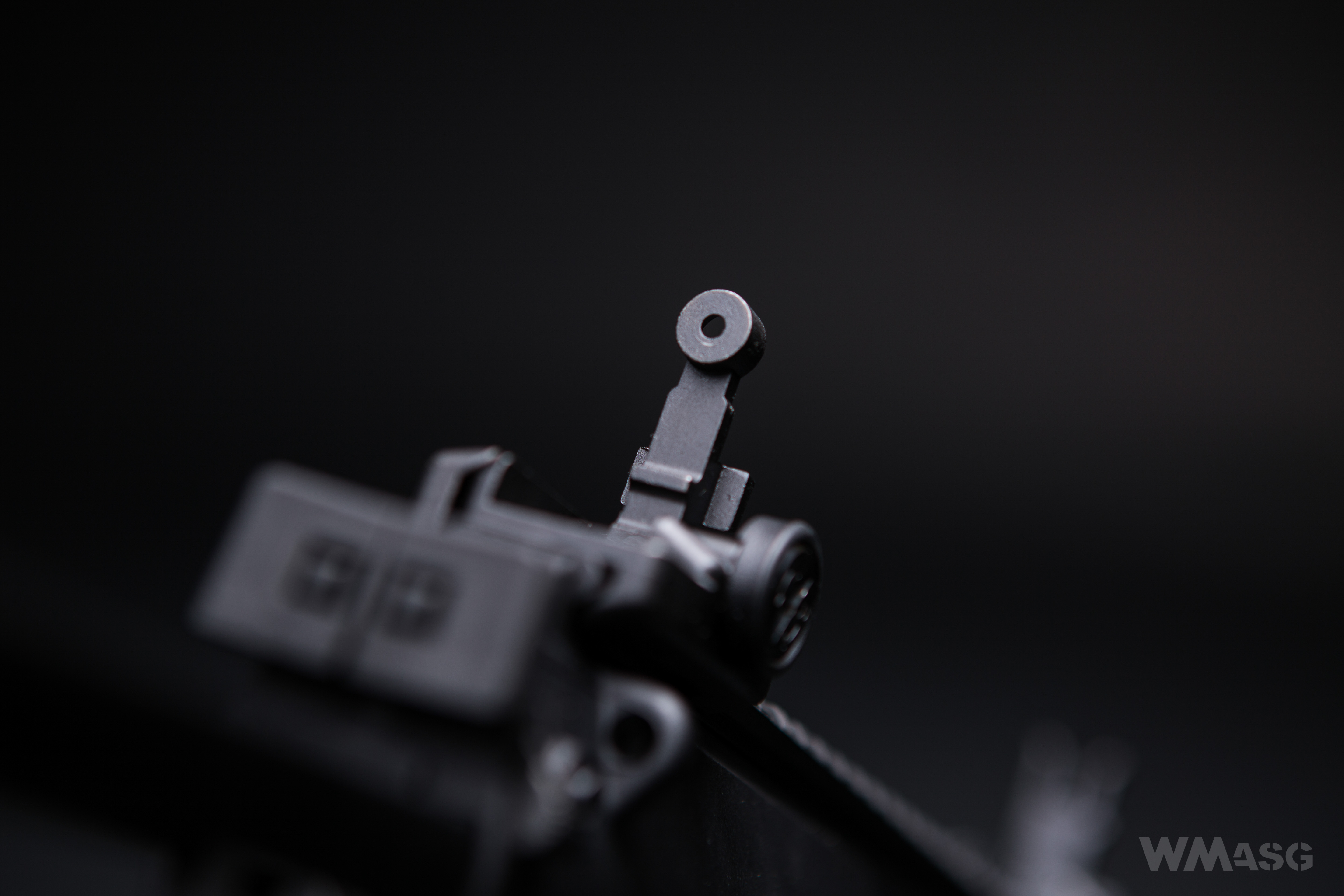

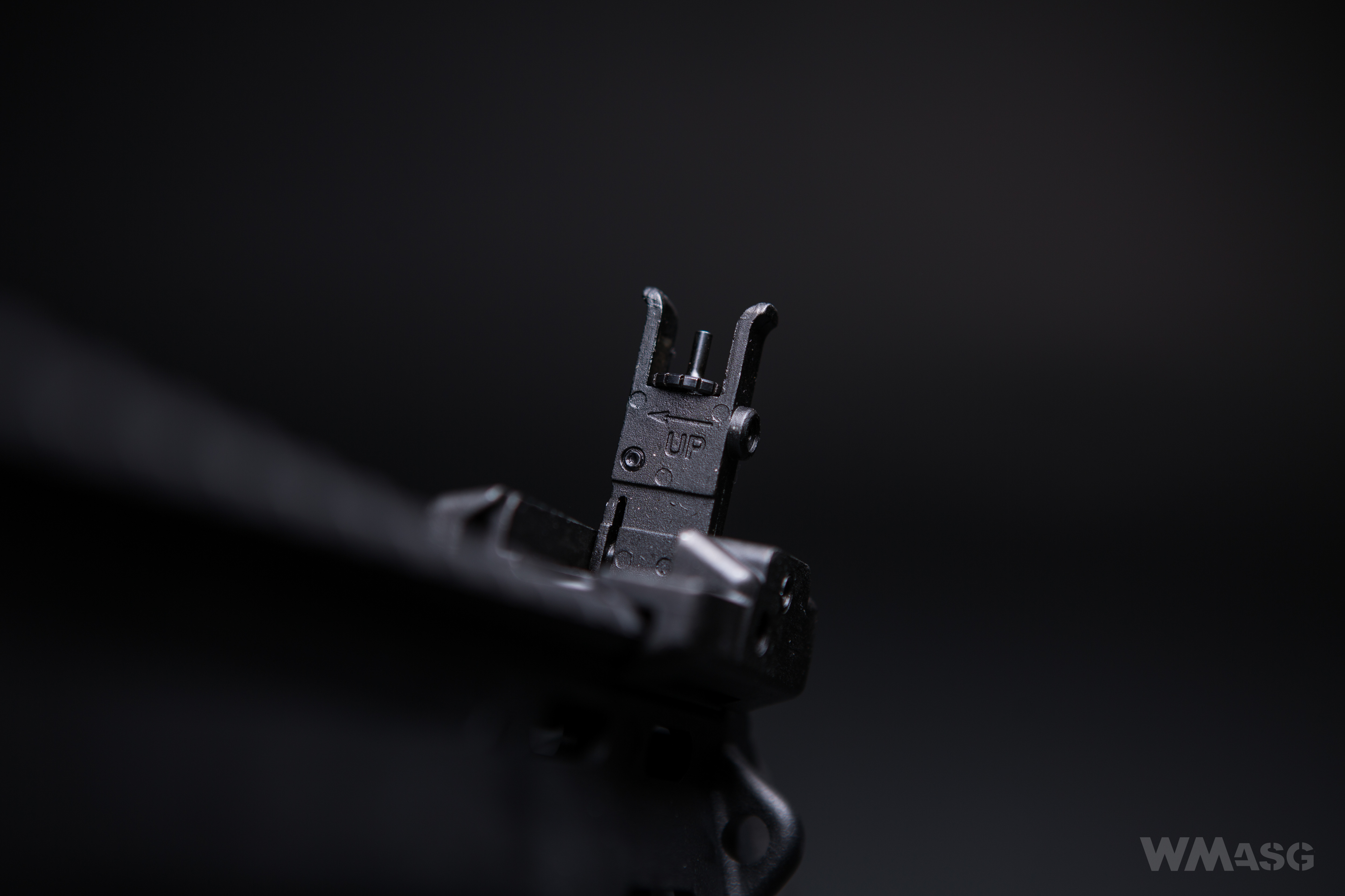

Klasą dla siebie okazują się przyrządy celownicze. Po pierwsze można je łatwo zdemontować. Po drugie są dwupozycyjne, to znaczy można ich używać w stanie złożonym, jako low profile i po podniesieniu. Gdy są złożone  trapezowa muszka jest stała, a regulować można szczerbinkę w poziomie. W pozycji rozłożonej słupkową muszkę można regulować na wysokość, a pojawiający się w miejsce szczerbinki przeziernik nadal przesunąć w prawo lub lewo. Przyrządy złożone (niskie):
I poniesione:

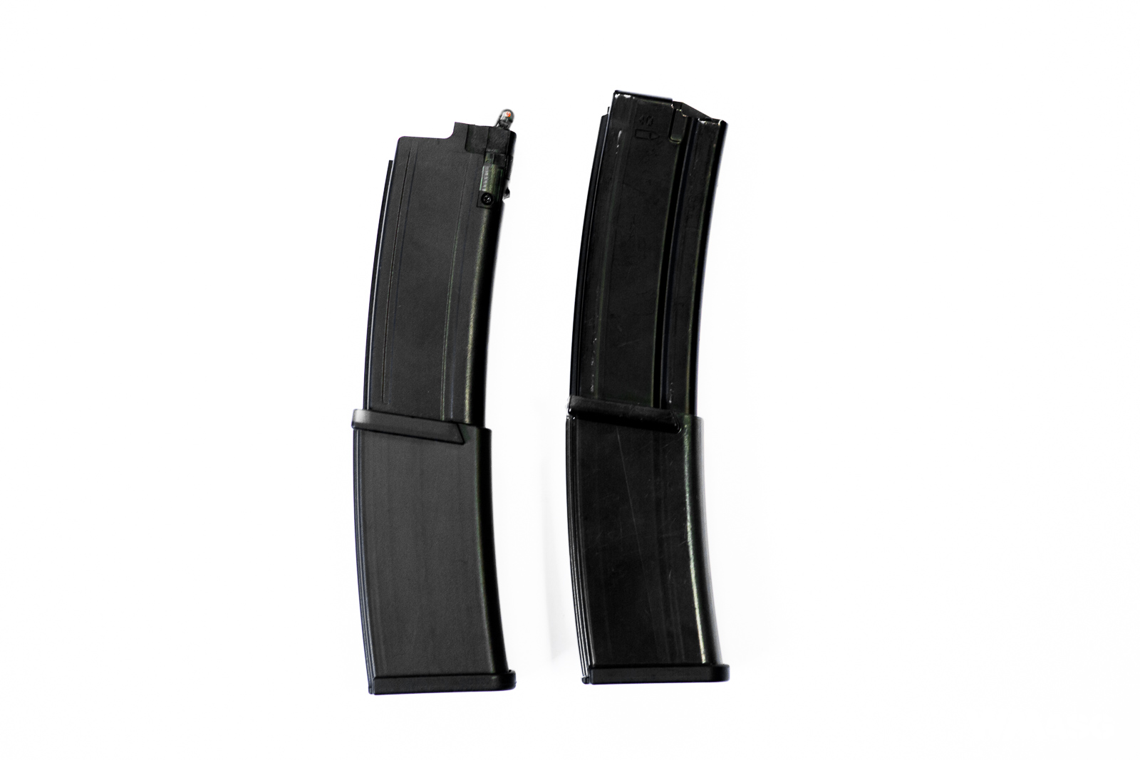

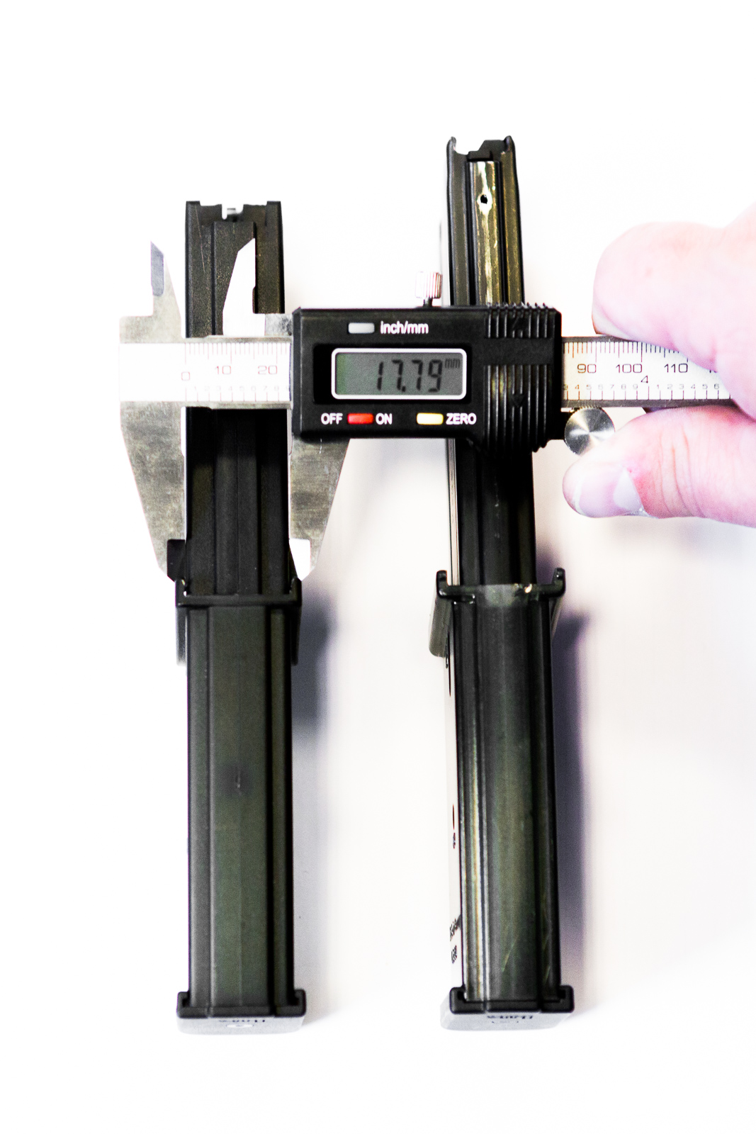

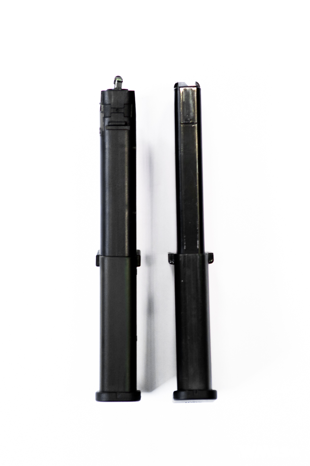

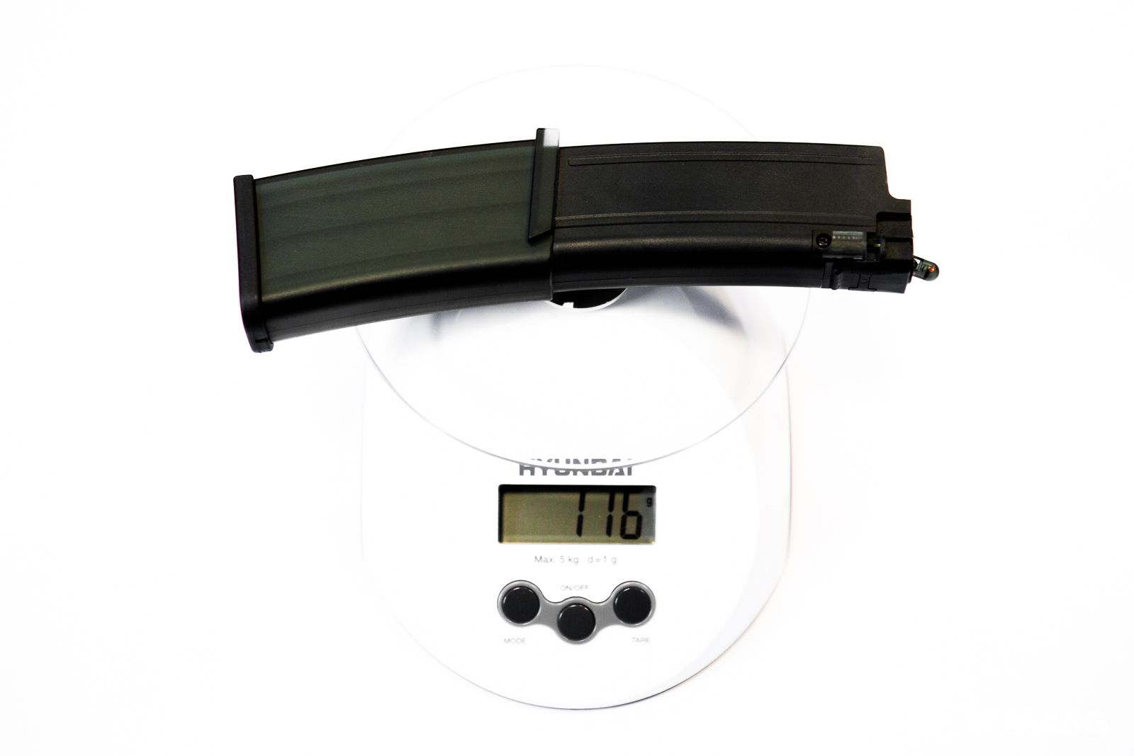

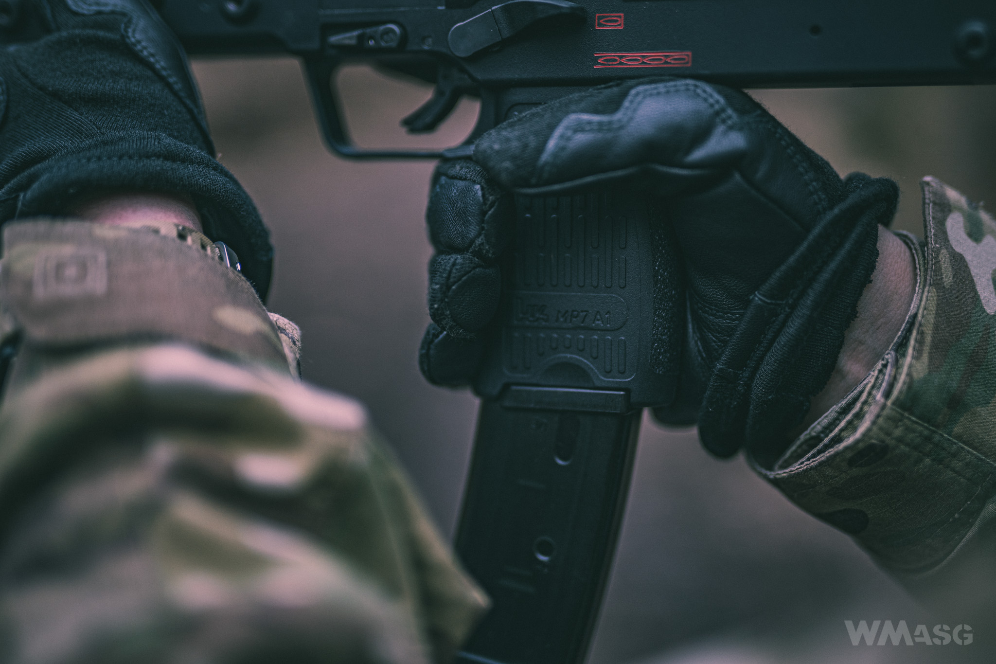

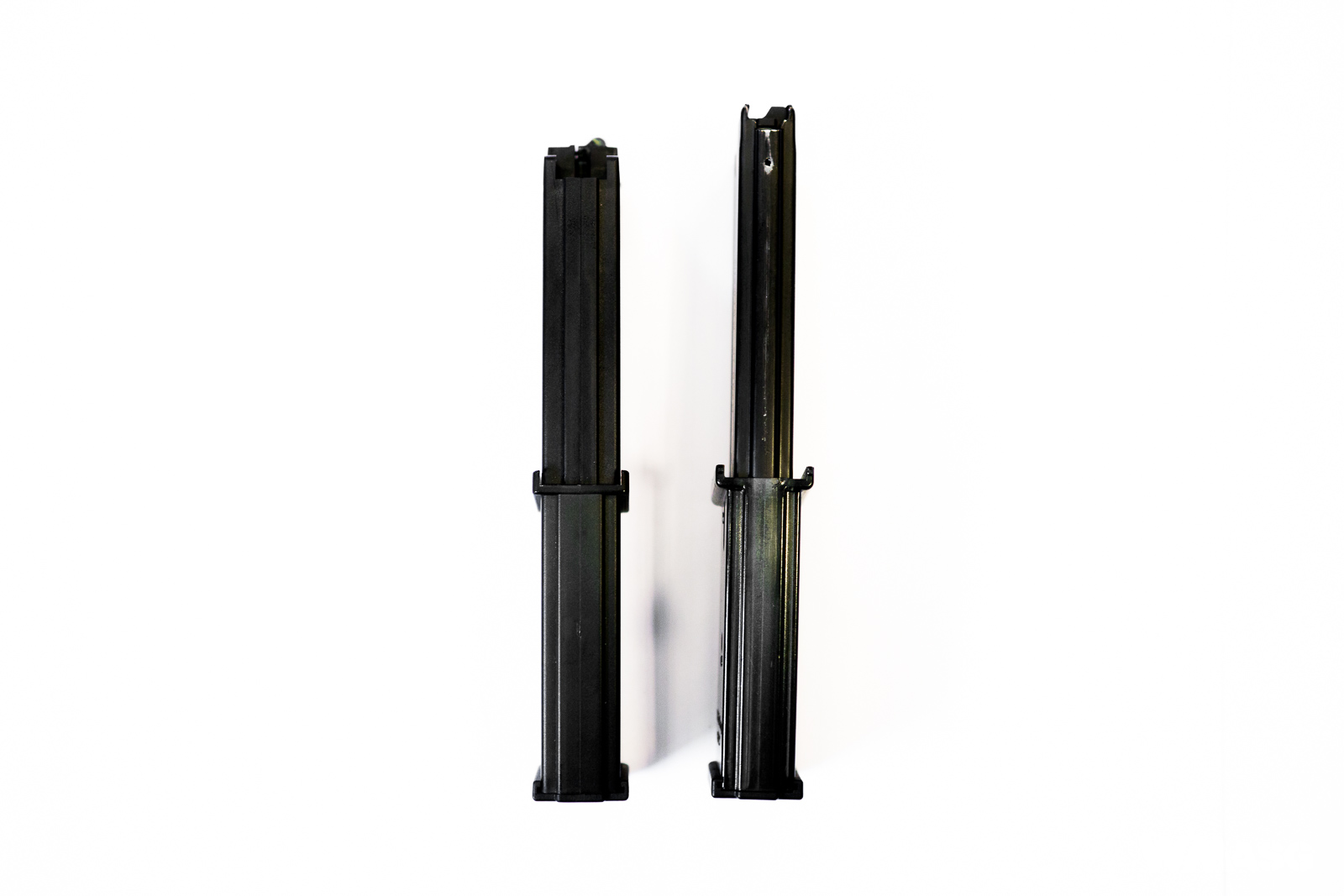

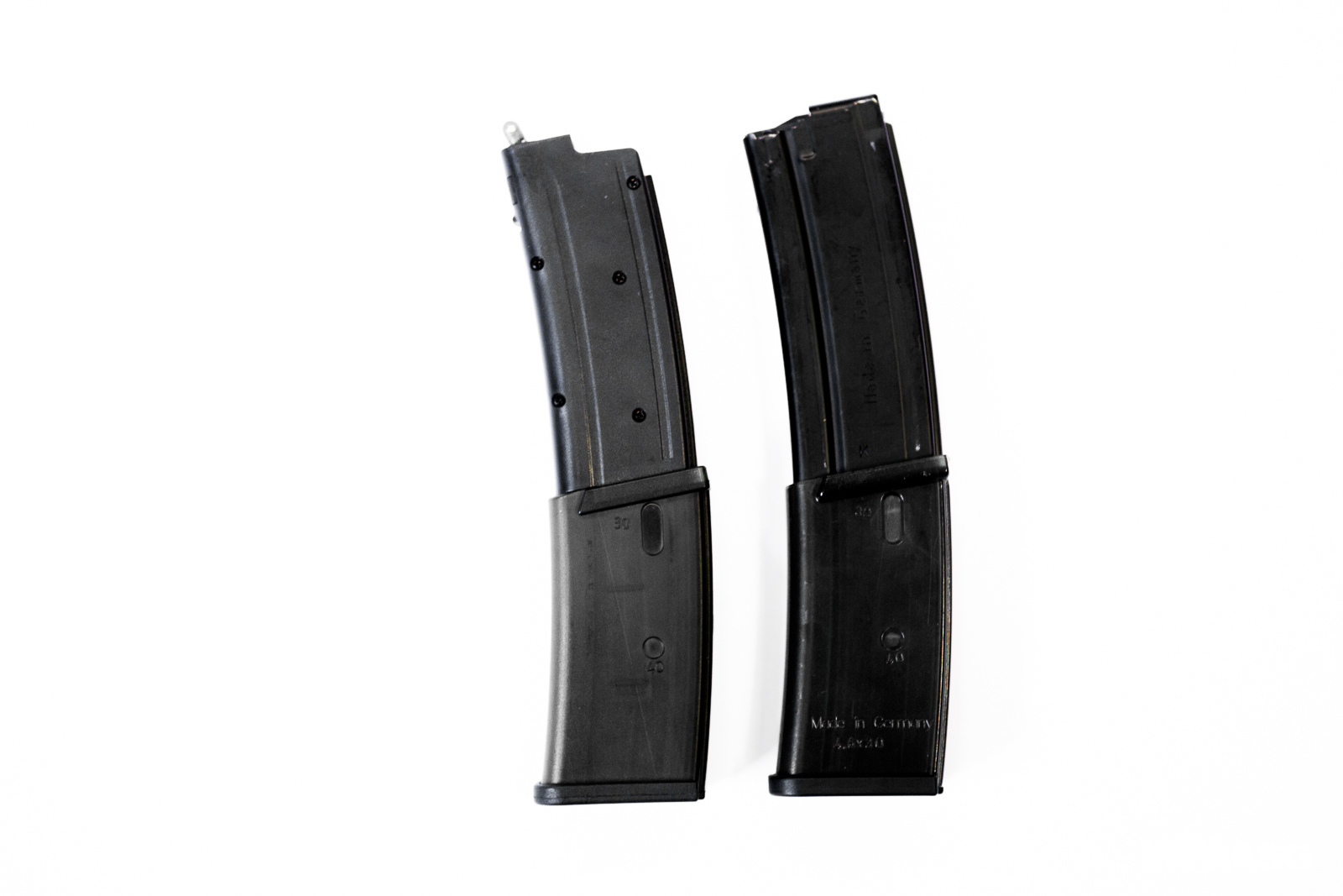

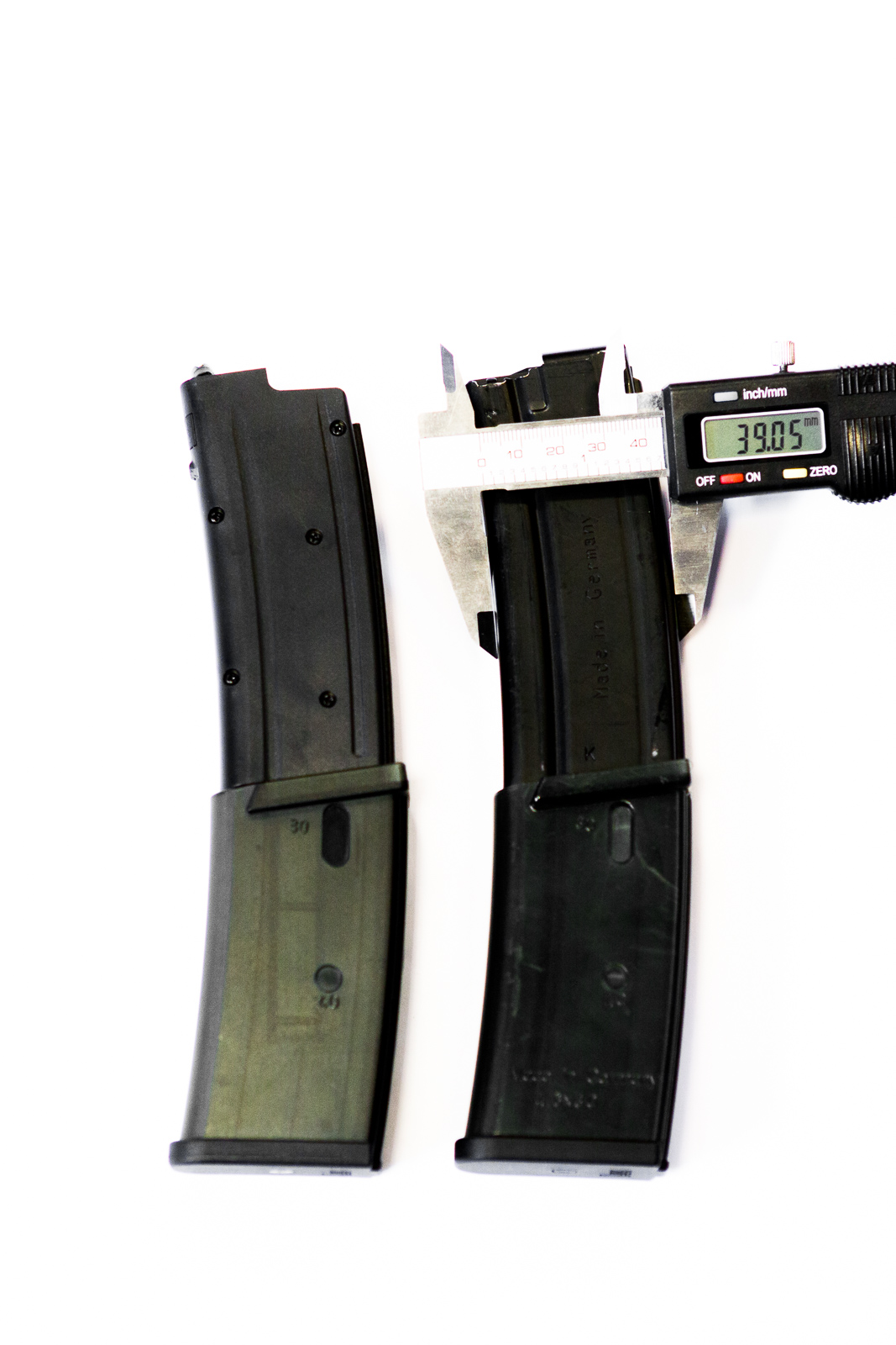

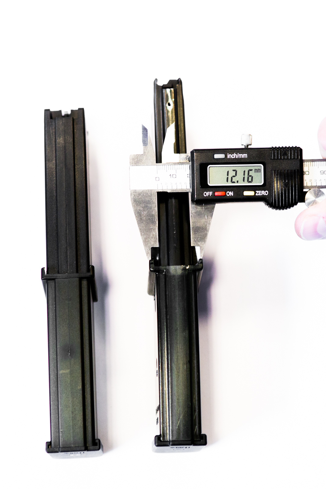

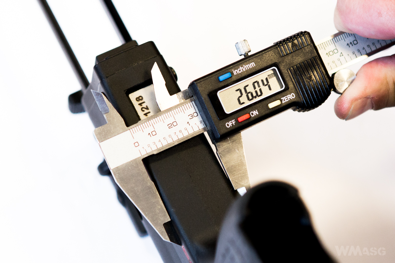

Magazynek
Dołączony do repliki mid-cap w całości wykonany jest z polimerów. Magazynek ma wychodzący wysoko popychacz, w którym zatopiony jest magnes odpowiadający za odcięcie zasilania po wystrzelaniu ostatniej kulki. Cały magazynek siedzi w gnieździe bardzo pewnie, ale po wciśnięciu zwalniacza wypada pod własnym ciężarem. Podczas testów nie mieliśmy najmniejszych kłopotów z podawaniem kulek. W porównaniu z bojowym airsoftowy magazynek jest nieco szerszy w części ukrytej w chwycie oraz nieco krótszy (bojowy po praweJ).

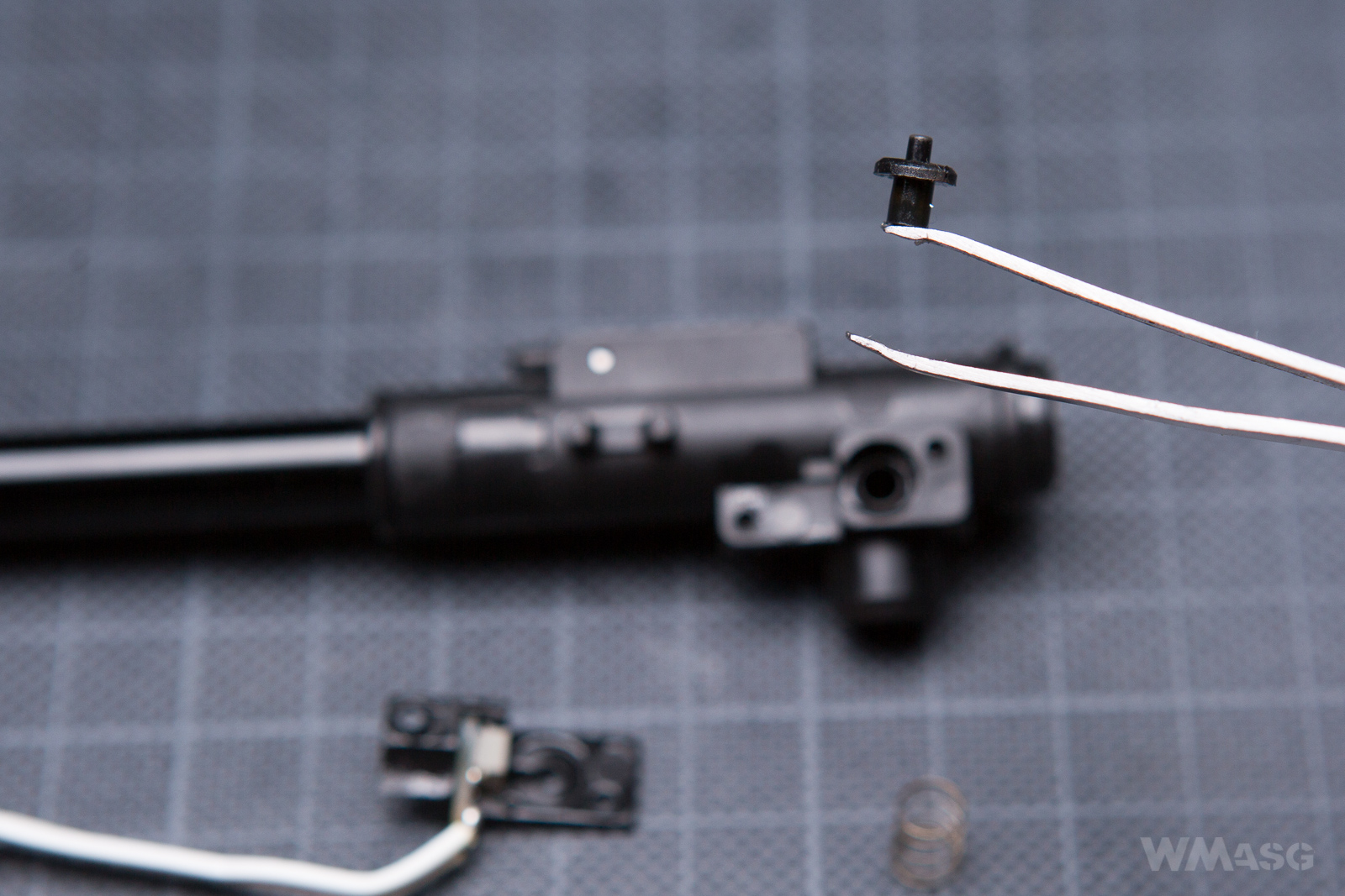

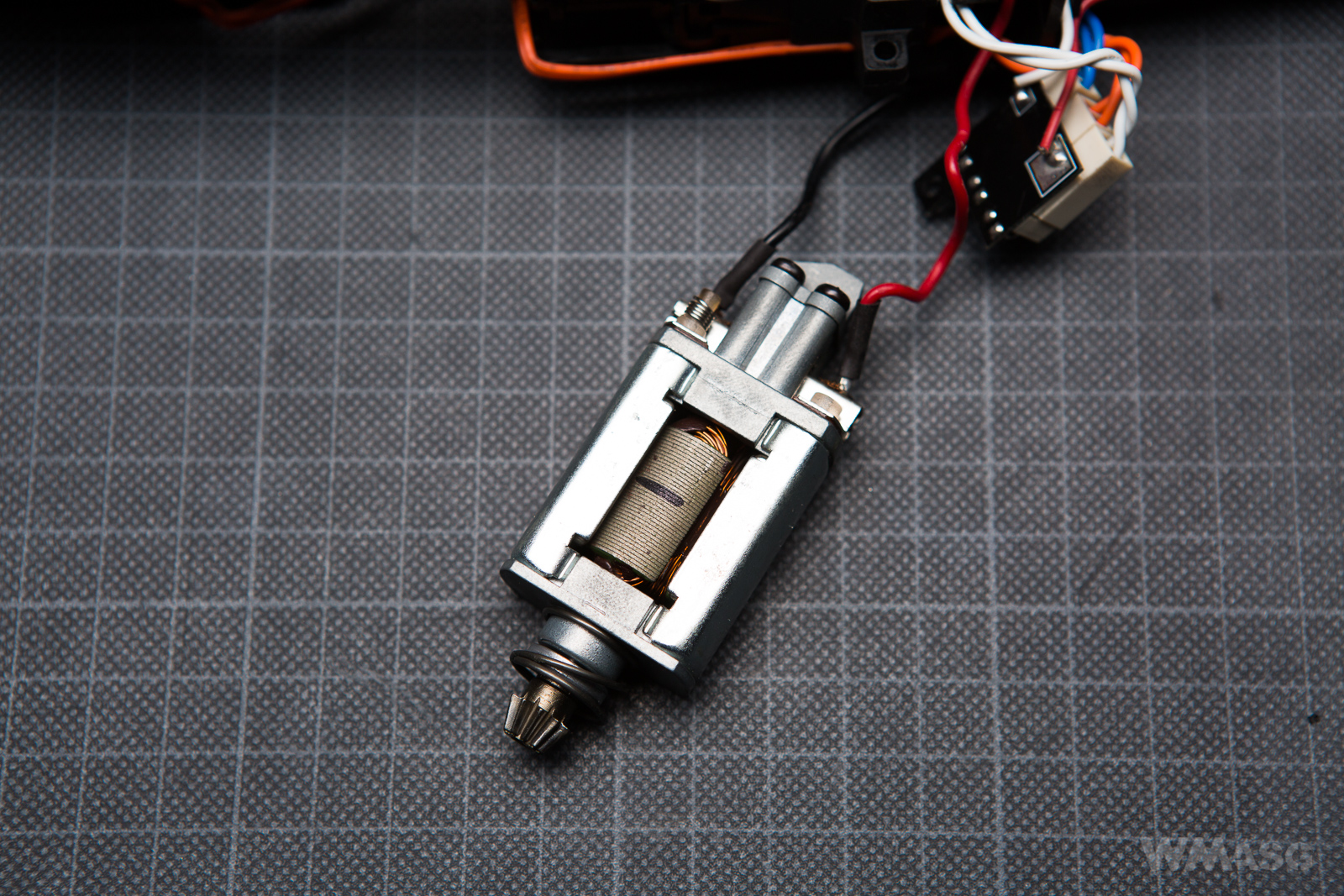

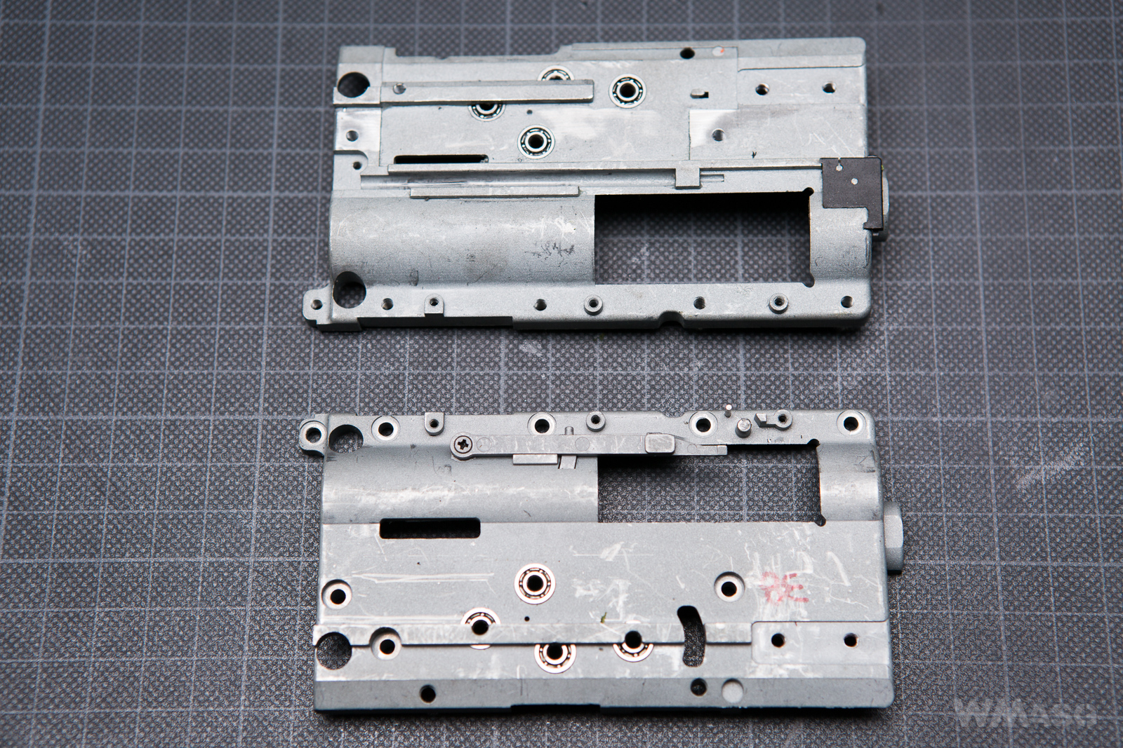

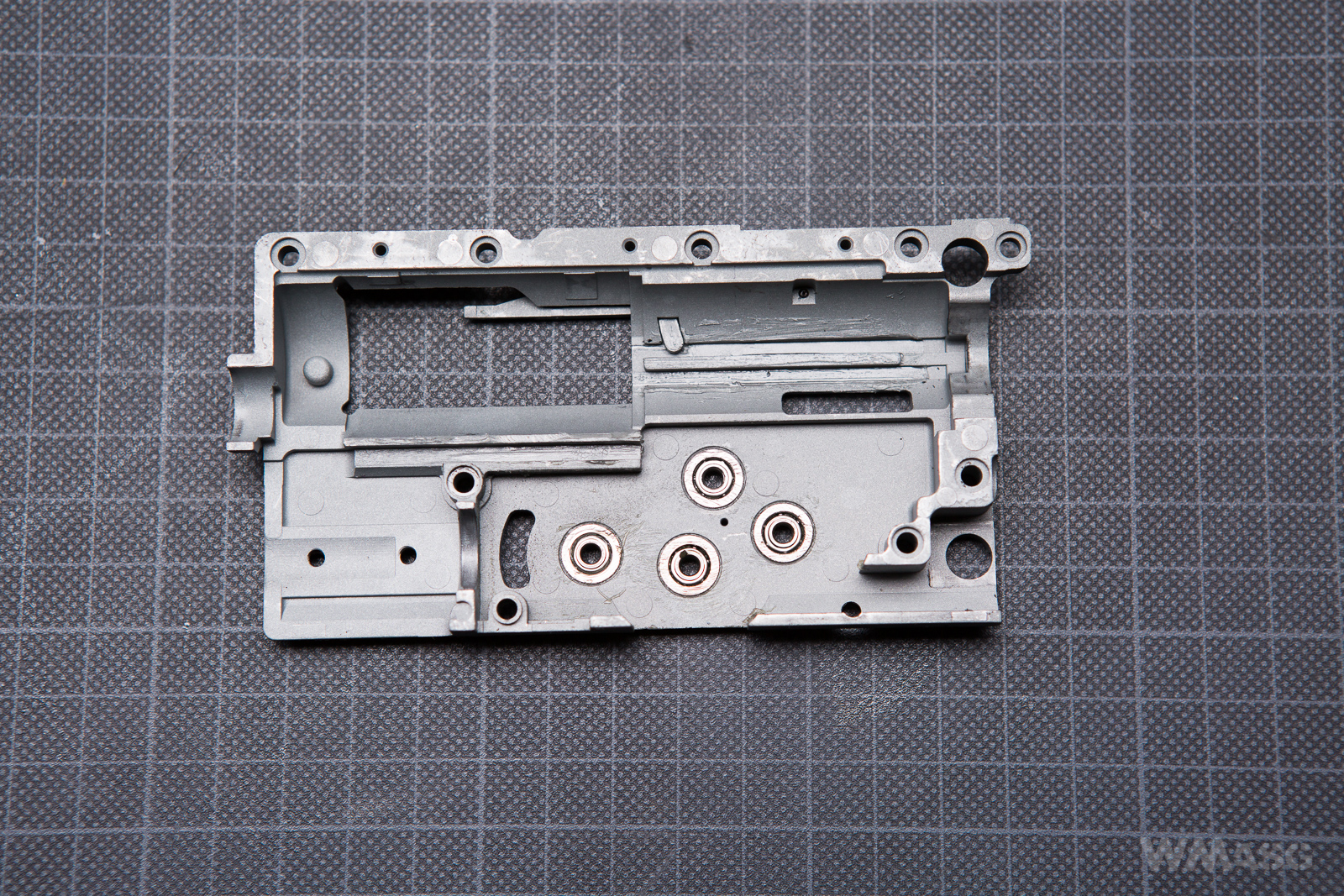

Mechanizm

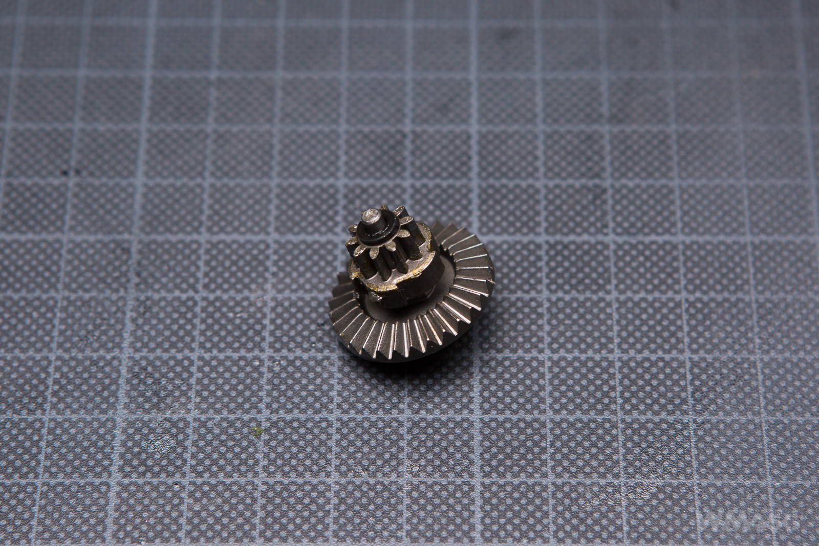

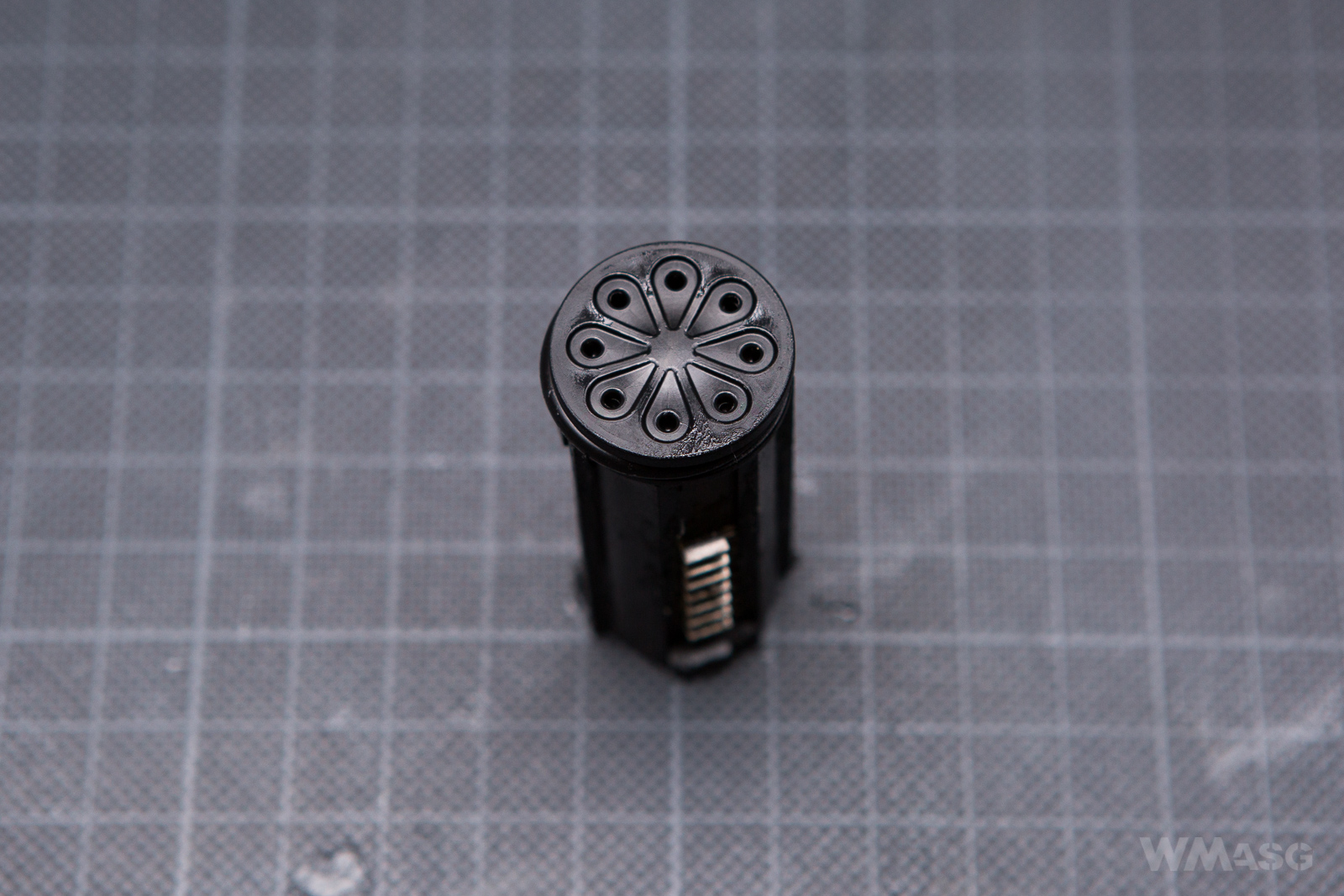

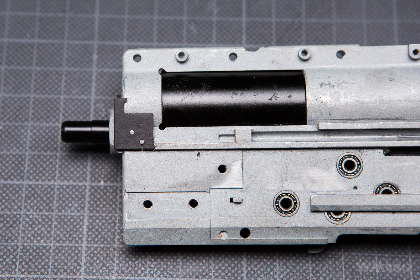

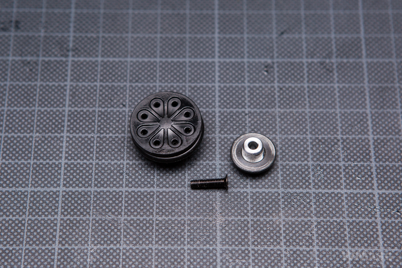

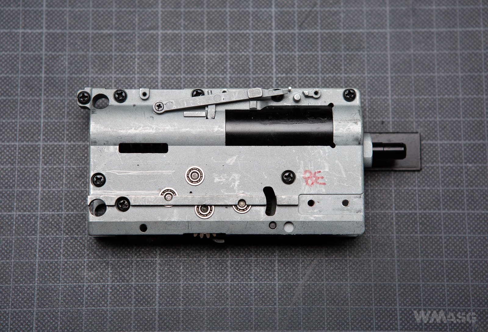

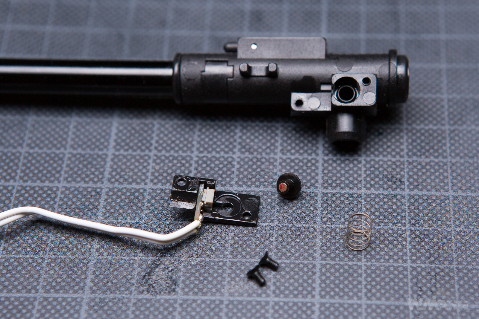

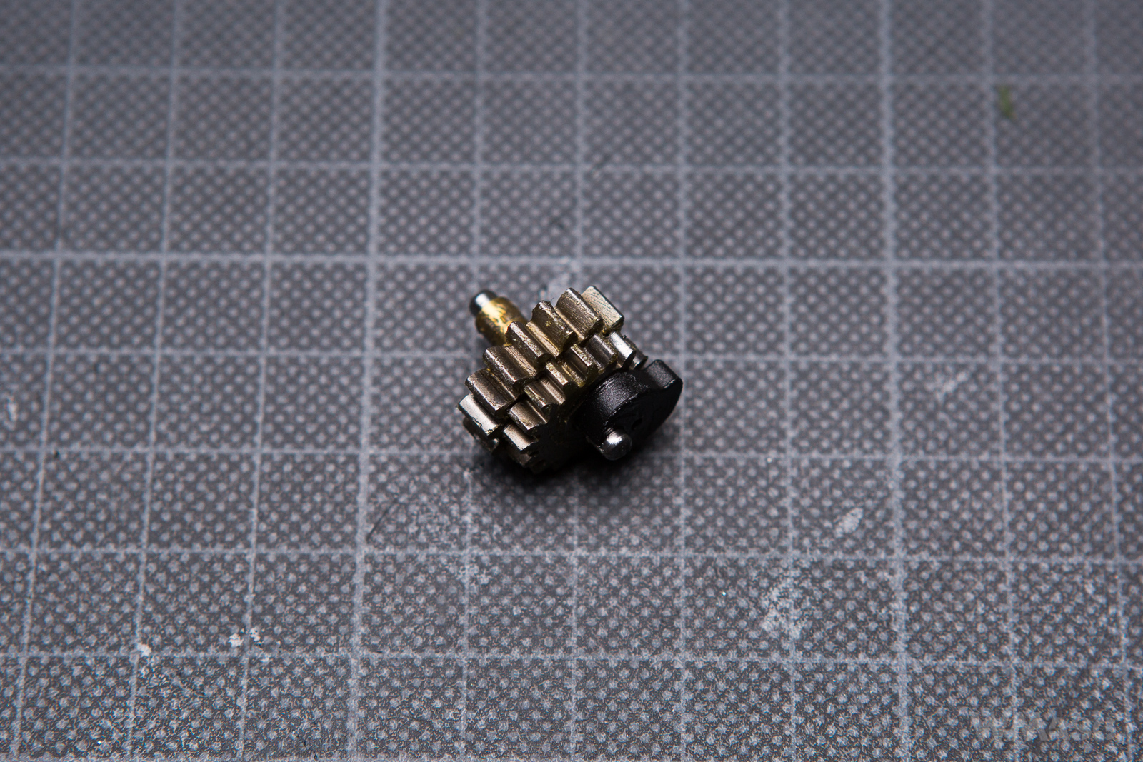

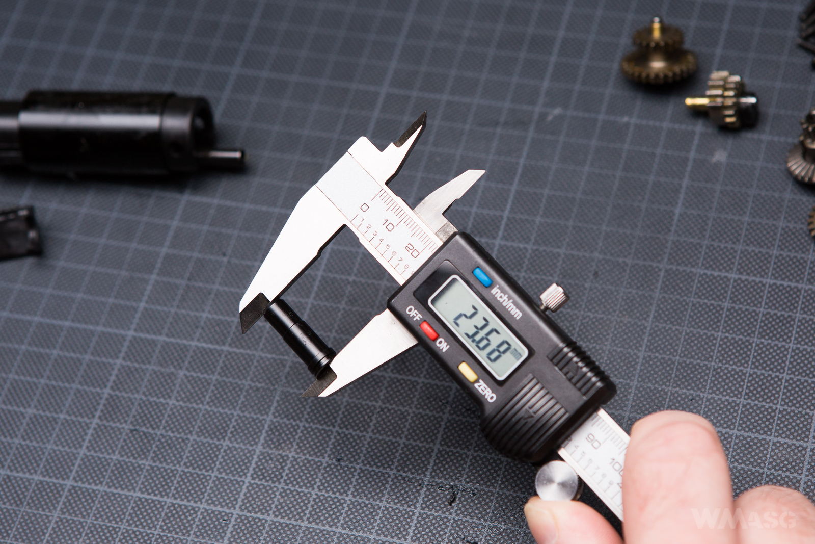

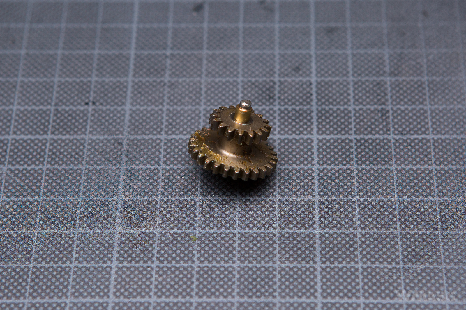

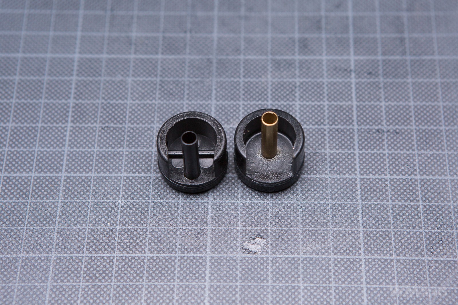

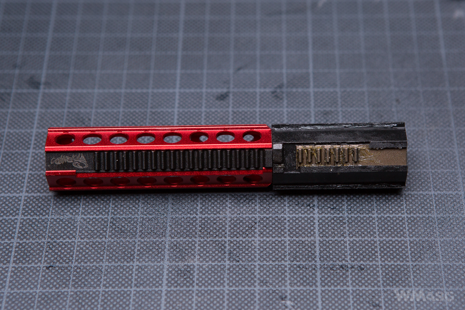

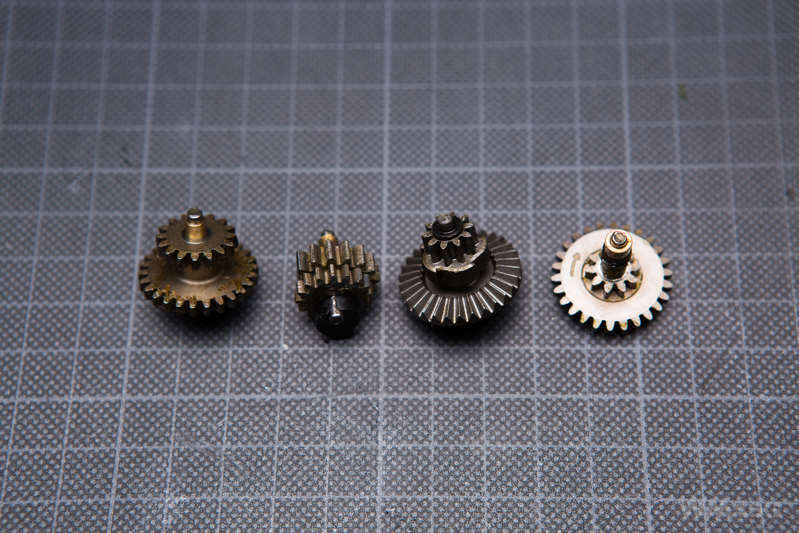

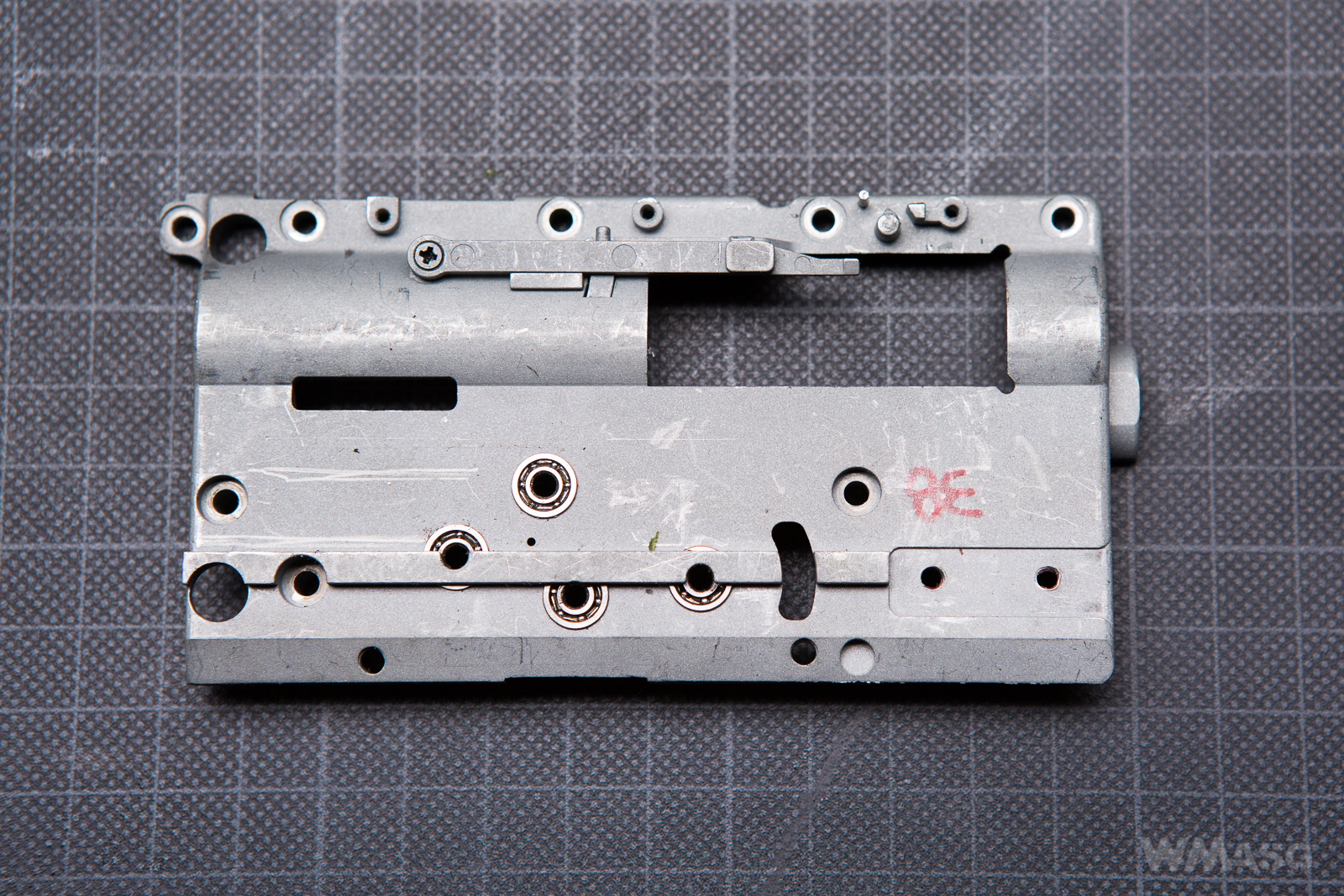

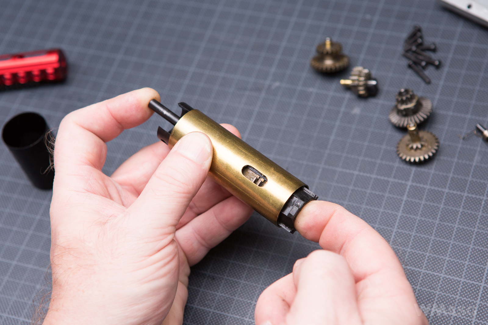

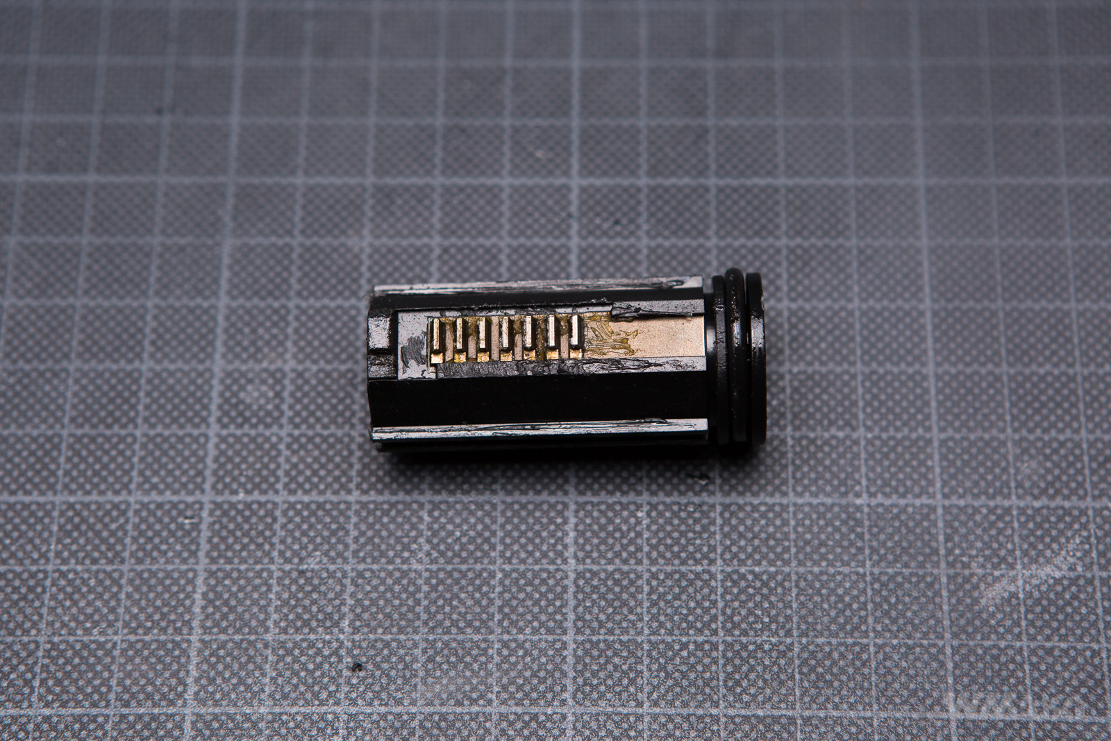

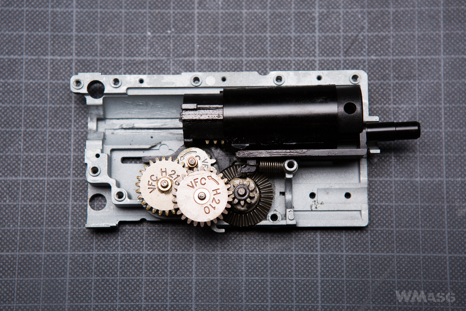

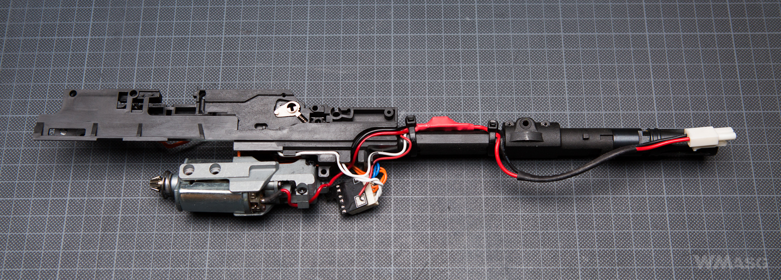

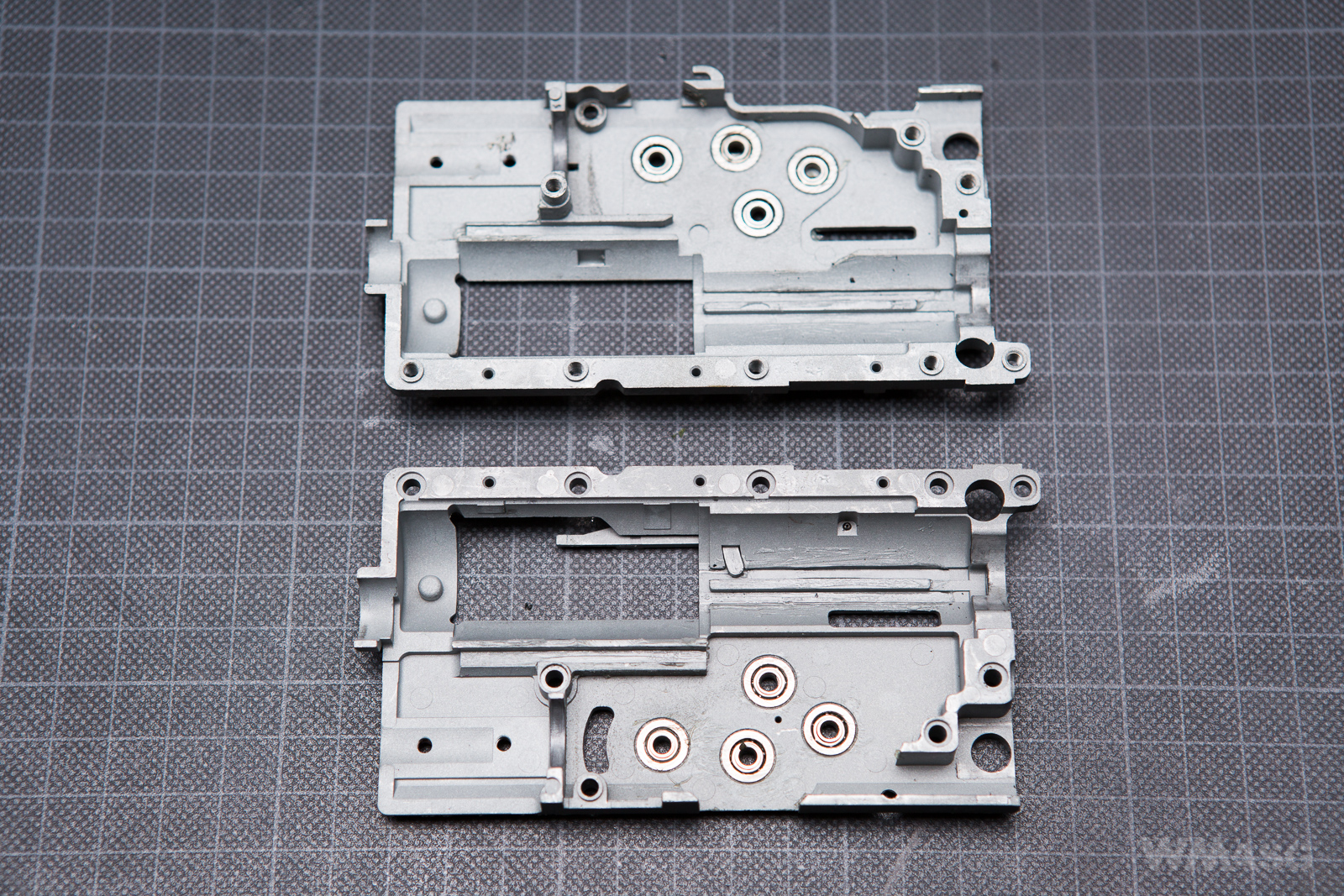

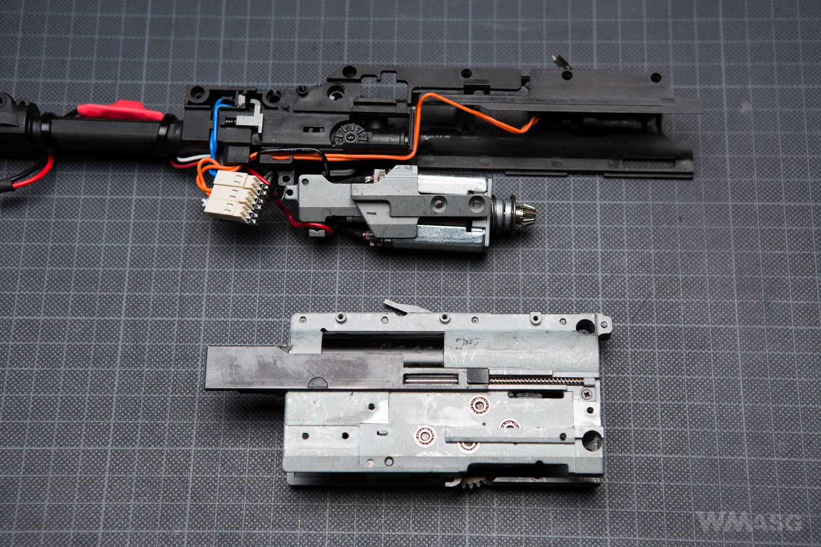

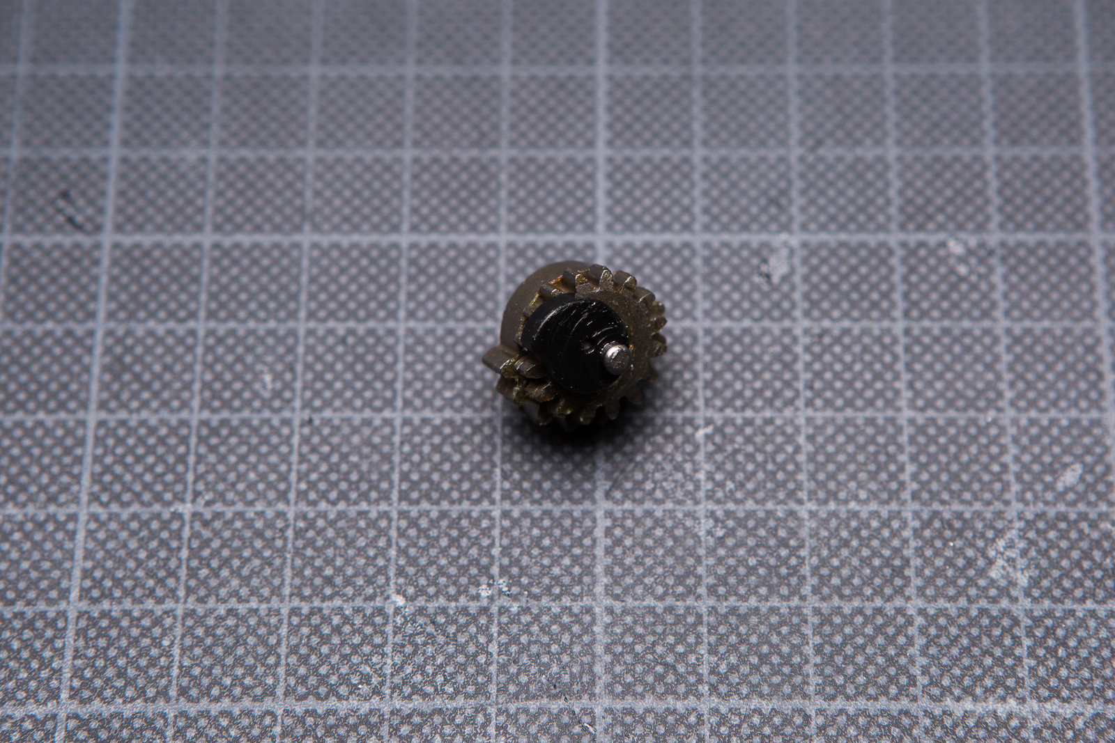

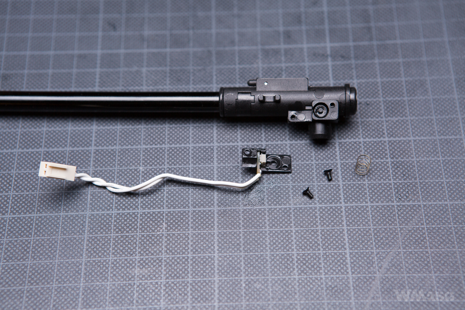

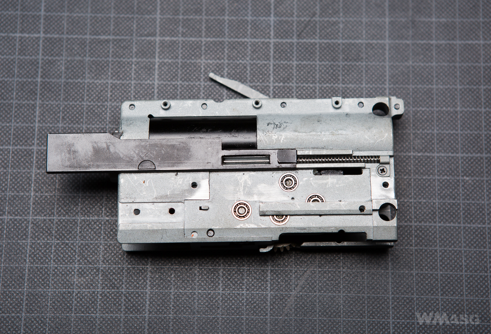

Zastosowany w replice mechanizm powstał specjalnie na potrzeby tego projektu. Sposób demontażu nie jest szczególnie skomplikowany, ale ciasne spasowanie elementów nie ułatwia zadania. Według mnie jest to jedna z tych replik, których nie warto/nie wolno rozbierać dopóki działa. Replikę napędza dedykowany szkielet, w którym pracuje zespół 4 kół zębatych. Do sterowania wykorzystano układ elektroniczny z mosfetem, delikatne mikrowyłączniki SMD oraz jeden czujnik Halla. Mechanizm jest zaprojektowany bardzo sprytnie, po inżyniersku. Ale jest przez to mocno skomplikowany i dość wymagający w złożeniu. Dodatkowo zastosowane części otwierają zupełnie nowy standard, w związku z tym dostępność części zamiennych jest i pewnie długo będzie ograniczona. Na zdjęciu poniżej wyjęty i częściowo rozebrany moduł wewnętrzny repliki. Gearbox, koszyk silnika i obudowa lufy wewnętrznej połączone są w całość i taki element w całości wyjmuje się z korpusu.

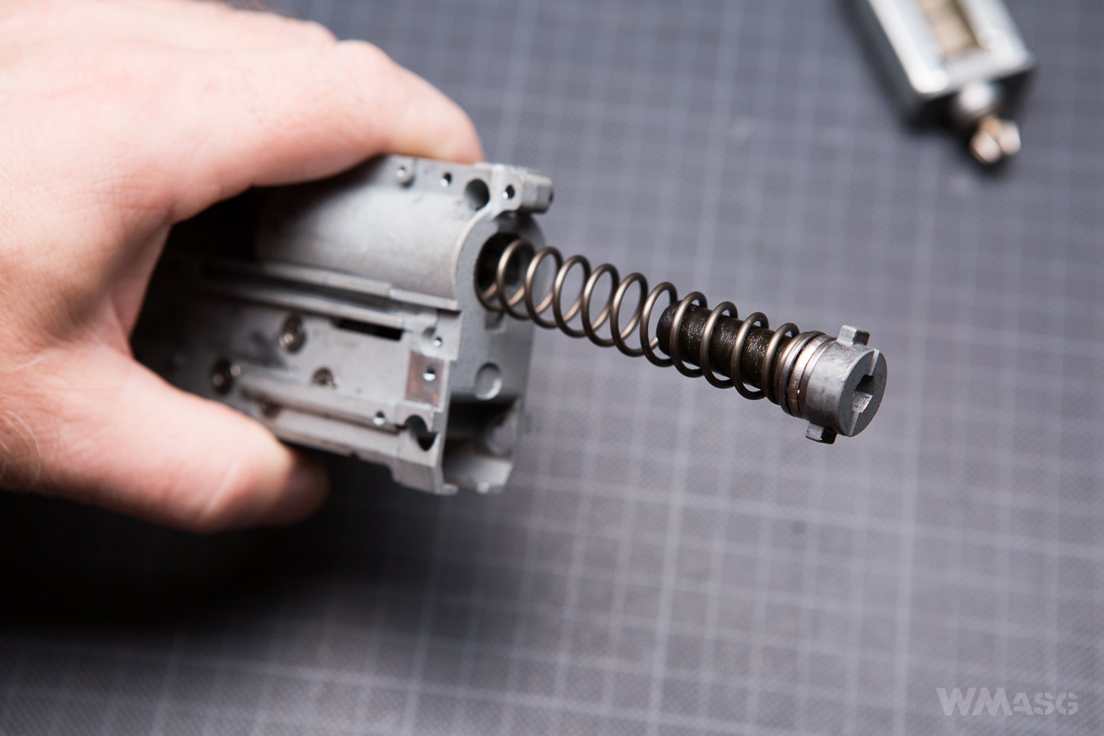

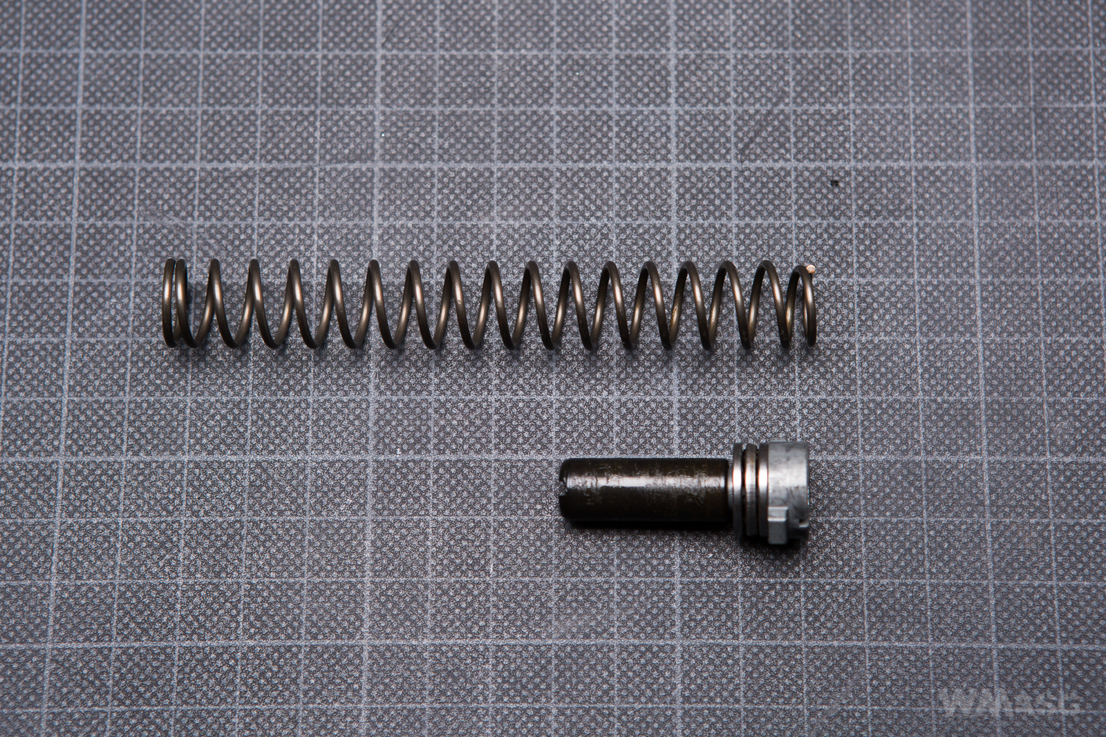

W sieci można spotkać informację, że MP7 jest wyposażone w system szybkiej wymiany sprężyny. Co do zasady to prawda - można wymienić sprężynę bez otwierania gearboxa. Problem polega jednak na tym, że aby to zrobić należy wyjąć moduł napędzający z korpusu repliki i nieco go rozebrać. A wtedy... patrz wyżej. Jednak jeśli ktoś bardzo chce - można:

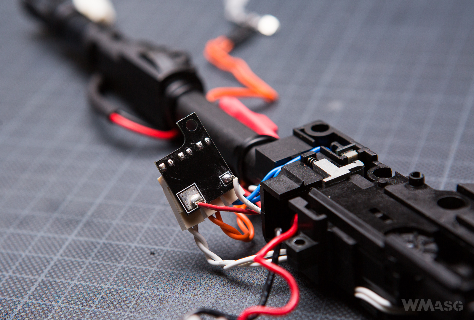

Wnętrze gearboxa:

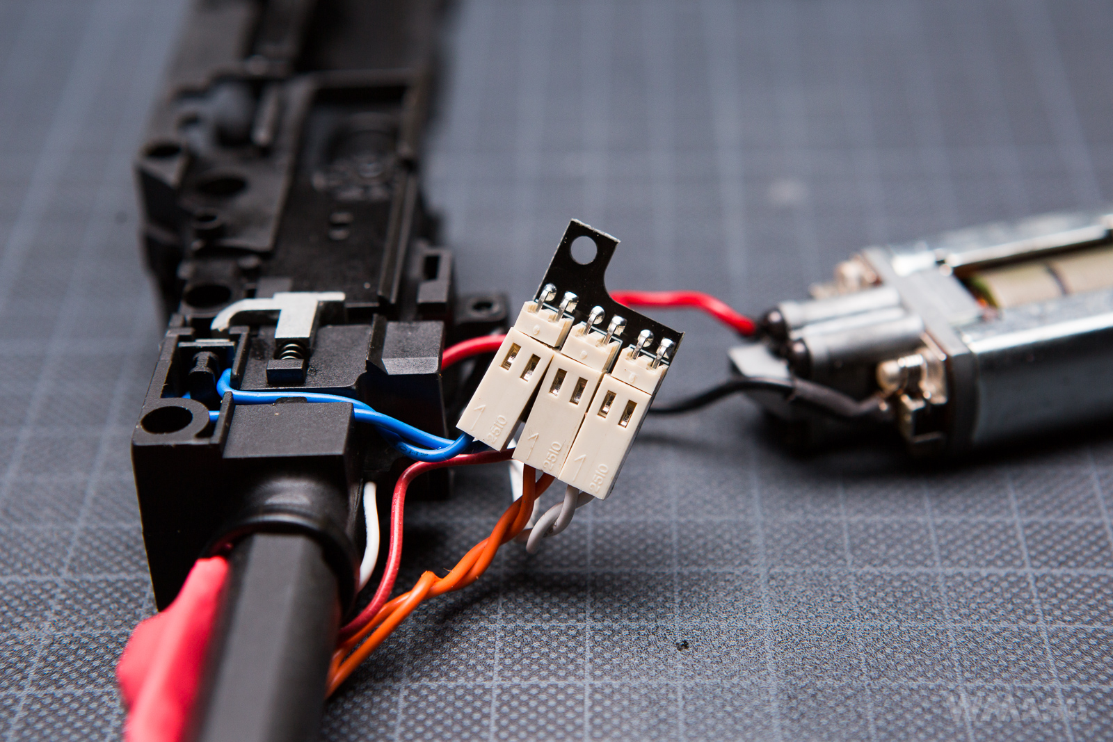

Zwróćcie uwagę na brak jakichkolwiek kabelków i styków. Wszystko pozostało na zewnątrz na płytkach drukowanych. Tu, do wnętrza mechanizmu wchodzą tylko sprytne dźwigienki.
Więcej szczegółów technicznych w dalszej części.
