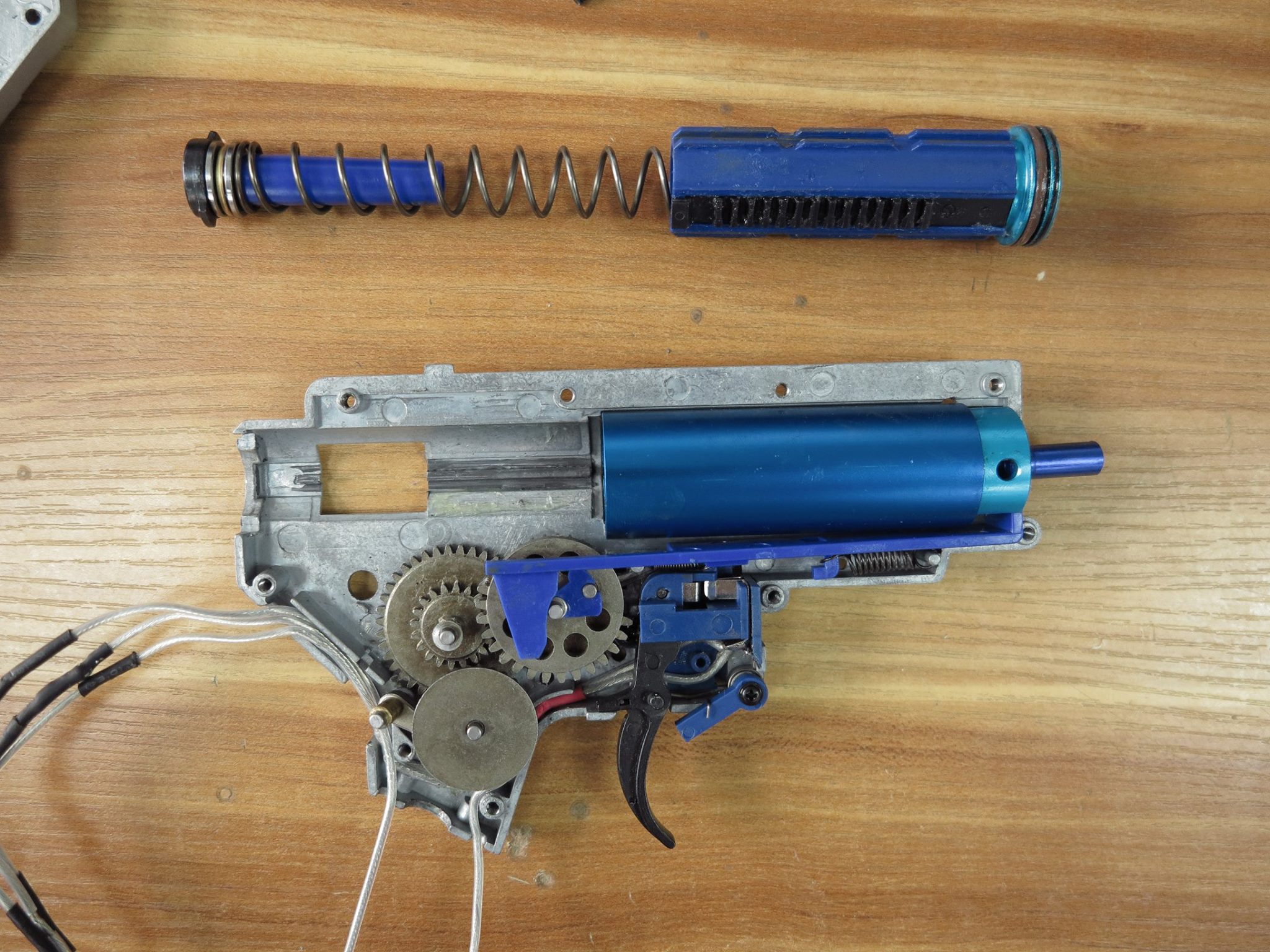

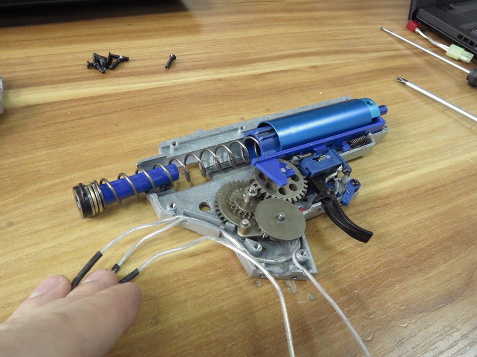

Zauważyć w nim można prowadnicę sprężyny z systemem szybkiej jej wymiany i łożyskowaniem. Z pewnością to ostatnie się przyda przez wzgląd na zastosowany tam tłok. Posiada on pełną stalową listwę, wyposażoną w 14 zębów. Klasyfikuje go to jako model high speedowy. Ten swą konstrukcją przywodzi on na myśl produkt firmy SHS, również w kolorze niebieskim i o podobnym, jeśli nie identycznym wykończeniu całości.

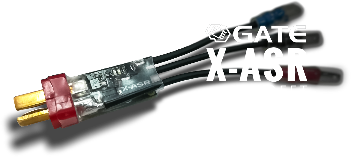

Wraz ze stalowymi zębatkami poruszającymi się na łożyskach kulowych 8mm, niskooporowym okablowaniem oraz MOSFETem X-ASR od firmy GATE, przełożyć się to powinno na to, że replika wyposażona w ten gearbox prosto po wyjęciu z pudełka generować będzie przyzwoitą szybkostrzelność. Dodatkowo, użytkownik nie powinien uświadczyć szybkiego przepalania się elementów takich jak przewody. Poprawie ulegnie również szybkość oddawania strzałów w trybie pojedynczym.

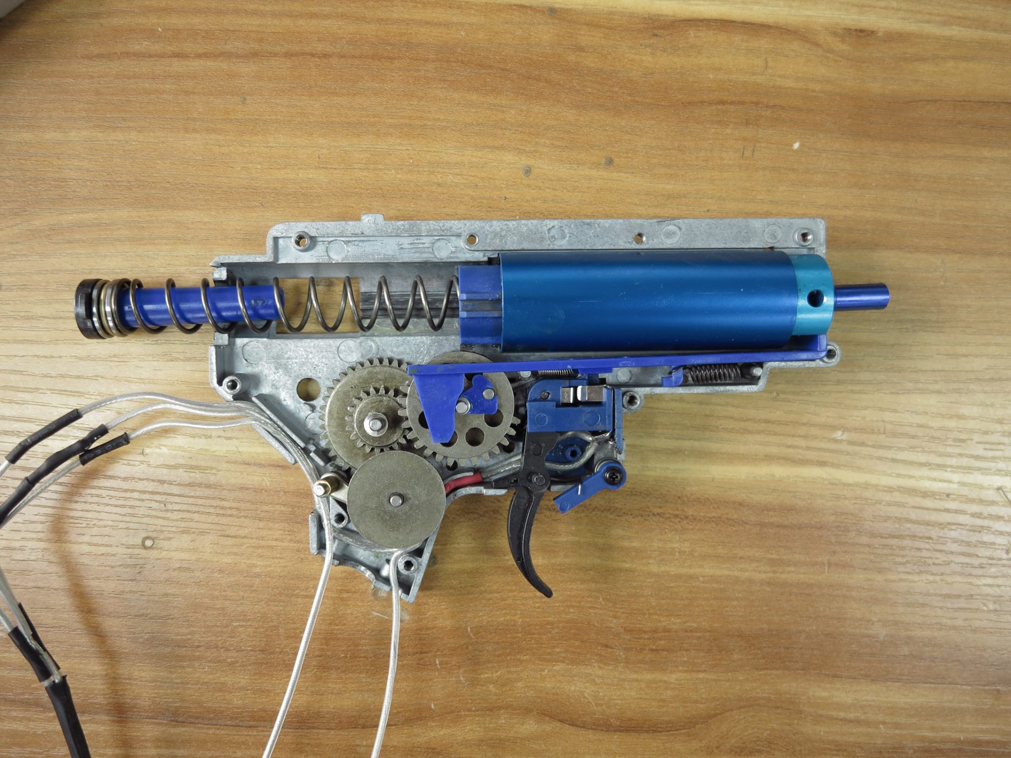

Głowica tłoka w tym wypadku wykonana została z aluminium. W gerboxie zastosowano cylinder typu zero, chociaż tak jak w przypadku replik G&P; może on posiadać frezowanie wewnątrz, co sprawi że pomimo braku otworów klasyfikowany jest jako typ 2.  Na jego końcu odnajdziemy głowicę cylindra wyposażoną w podwójne uszczelnienie. Na niej poruszać się będzie dysza, tak samo jak w przypadku poprzednich elementów wykonana z tego metalu.
