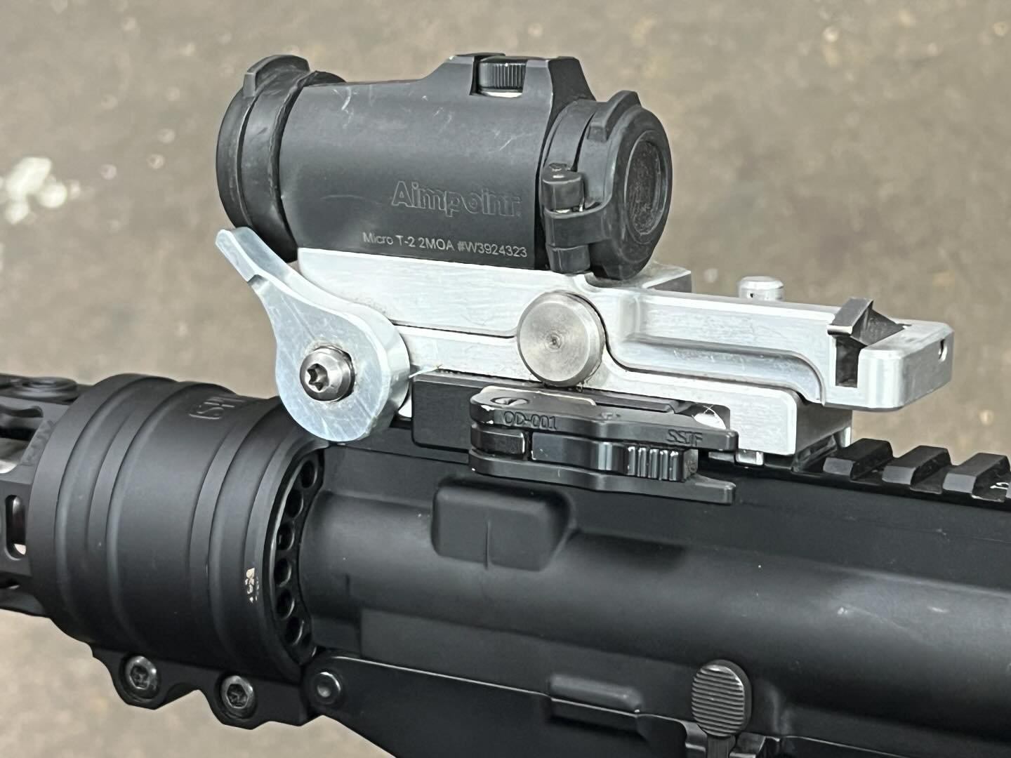

Pewien czas temu znana jednostka SF nawiązała kontakt z producentem, szukając projektanta i wykonawcy dla specjalnego montażu do kolimatorów Aimpoint, który umożliwiałby szybkie przełączanie się pomiędzy dwoma ustawionymi przez użytkownika położeniami punktu celowniczego. Zapotrzebowanie na takie rozwiązanie wynikało z chęci wykorzystania celownika na broni w kalibrze .300 BLK wraz z dwoma rodzajami amunicji mocno różniącymi się balistyką pocisku: naddźwiękową i poddźwiękową.
Należy zaznaczyć, że miało to miejsce zanim jeszcze na rynku pojawiły się innego rodzaju produkty, jak choćby TARAC® od TACOM HQ™ czy system celowniczy Wilcox BOSS™.

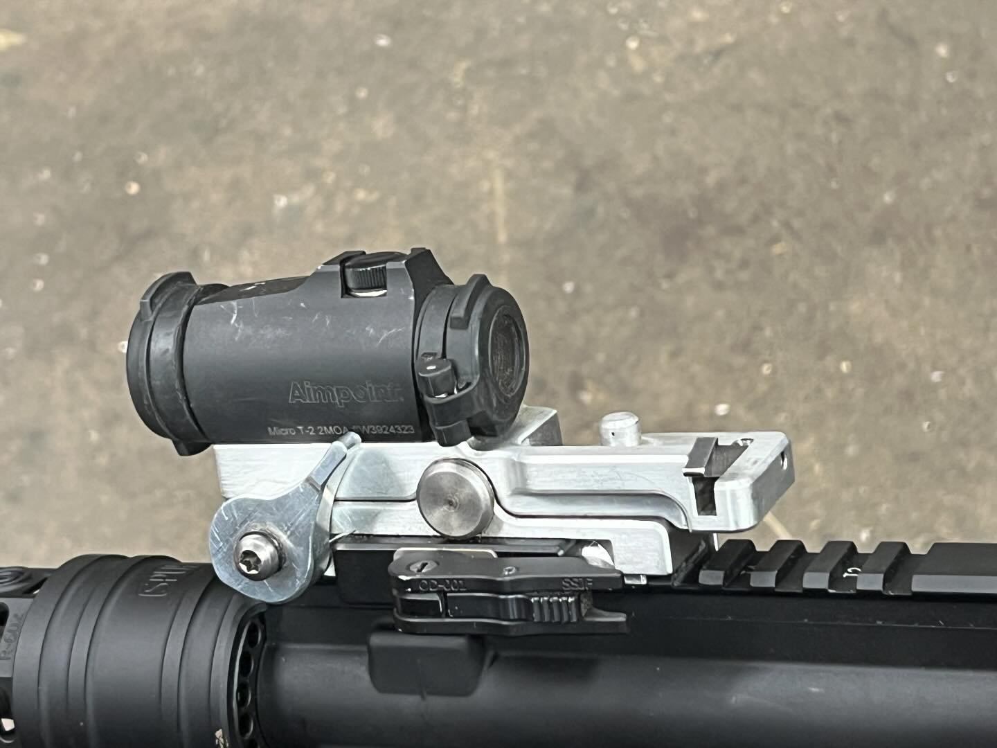

W pierwszej kolejności zaprojektowany został specjalny montaż, który pozwalał na dwustopniowe przełączenie ustawienia za pomocą dźwigni. Pomysł nie przypadł jednak do gustu, gdyż umożliwiał regulację drugiej pozycji wyłącznie w pionie, podczas gdy zmiany w trajektorii lotu pocisku przy zastosowaniu amunicji poddźwiękowej wymagały także korekty nastaw w poziomie.

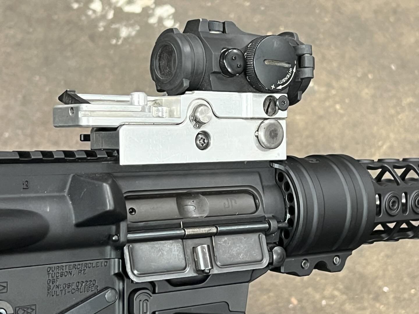

Producent uznał, że dołożenie drugiej płaszczyzny regulacji do tego rozwiązania może okazać się problematyczne. Zamiast tego zaproponował integrację jej z bazą montażu, jednak wyłącznie w sposób wcześniej ustalony i sprzężony ze zmianą nastaw w pionie. Brak możliwości dokonywania niezależnych poprawek ponownie skutkował odrzuceniem projektu.
W tym momencie zaproponowane zostało najprostsze z możliwych rozwiązań: widoczny na tytułowym zdjęciu montaż pozwalający na umieszczenie w głównej linii celowania dwóch jednakowych kolimatorów, ustawionych dla obu typów amunicji. To także nie spełniło oczekiwań klienta, który następnie zwrócił się o pomoc do konkurencji. Jak twierdzi Spuhr AB (który opatentował ten ostatni projekt), brak na rynku sensownych produktów pozwala sądzić, że i kolejny wykonawca nie sprostał pierwotnie postawionym wymaganiom.
