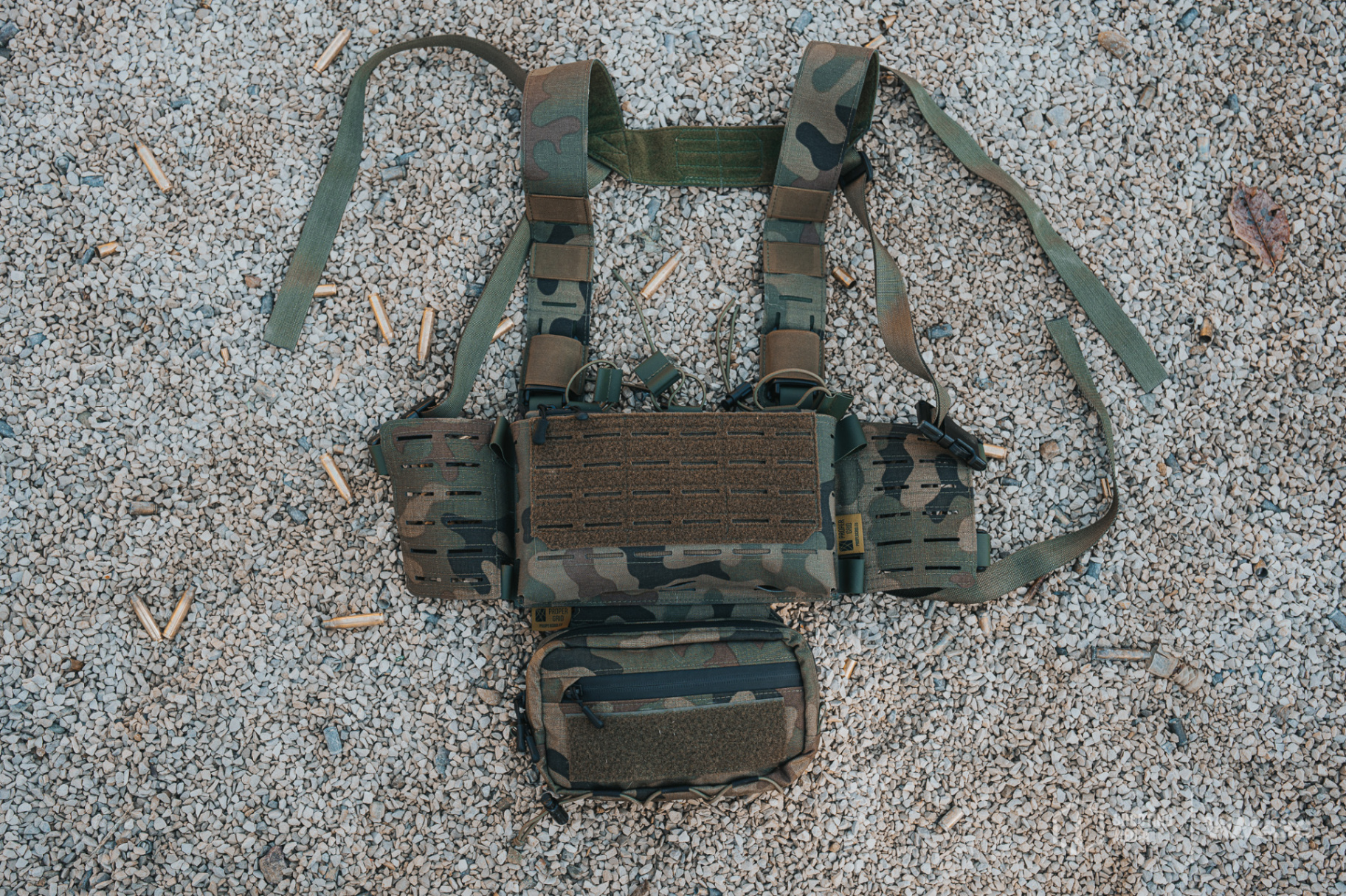

Panel Przedni typu Chest Rig N. 22

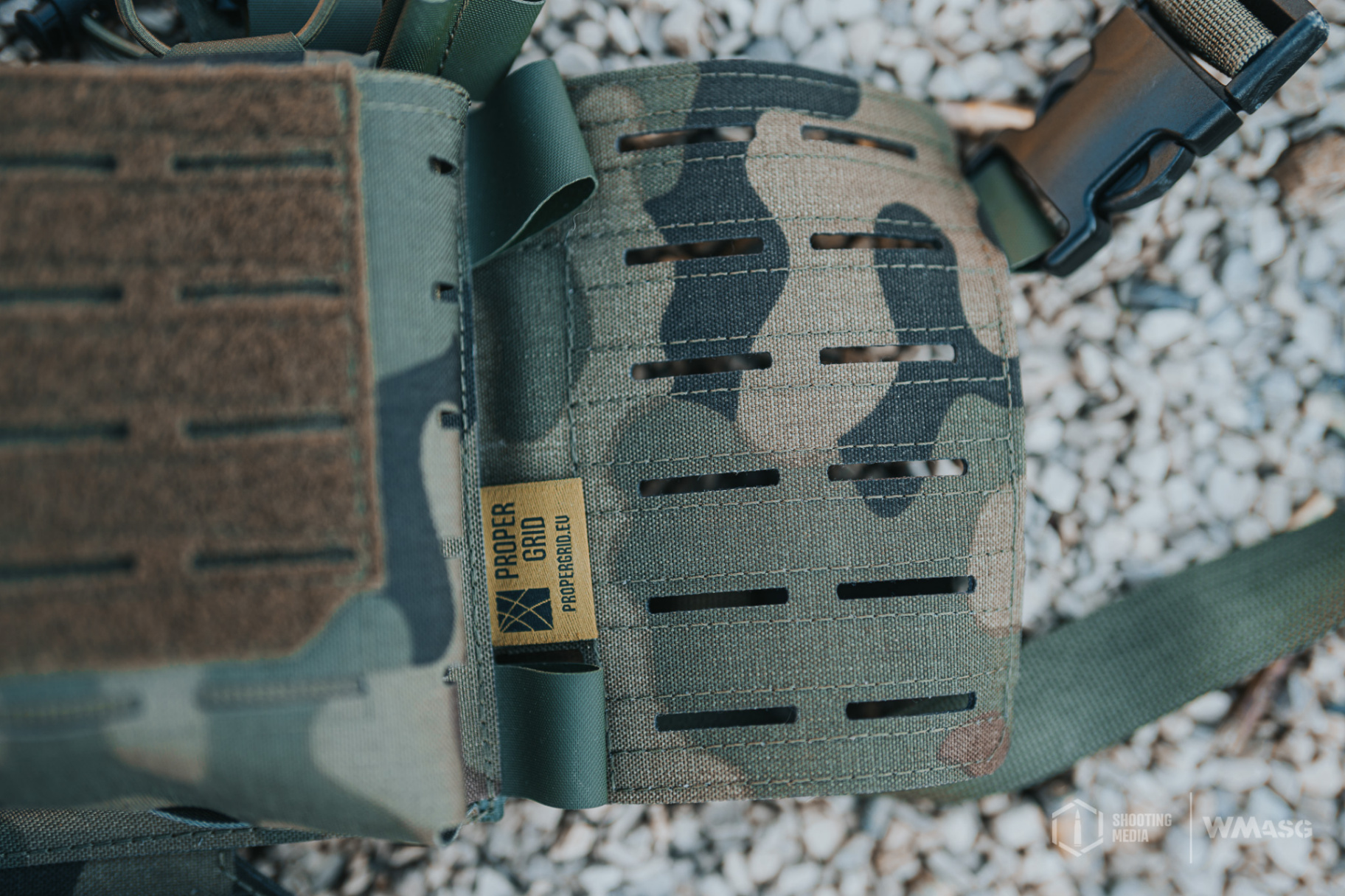

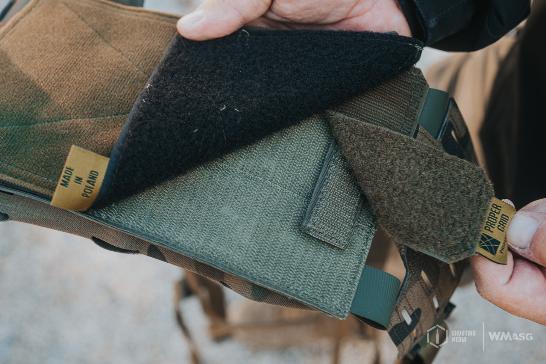

Pozornie jest to dość prostej konstrukcji panel, służący w naszym przypadku jako główny element, wokół którego skupiać się będzie cały nasz zestaw. W rzeczywistości jest to wielofunkcyjny placard, który można dołączyć do praktycznie każdego Plate Carriera oferowanego na rynku. Elementy plastikowe są wyjmowalne, przez co można zastosować różne klamry. Gdyby to nie pomogło – w zestawie znajdują się jeszcze karabińczyki G-hook.
Od tyłu wszyty jest na całej powierzchni rzep haczyk od Velcro, który zapewni doskonałą trwałość, jak i sztywność po złapaniu pętelki na elemencie, do którego chcemy dołączyć N.22. Żeby ostre elementy rzepa nie niszczyły ubrań, całość jest przykryta panelem z miękką częścią rzepa, przypominający trochę przez swoją gęstość welur. Skoro już przyglądamy się tylnej stronie, warto zwrócić uwagę, że właśnie od tej strony mamy możliwość przytroczenia dodatkowych elementów, których montaże też posiadają z obu swoich stron rzepy. Do tego jednak wrócimy w momencie omawiania modułowości.

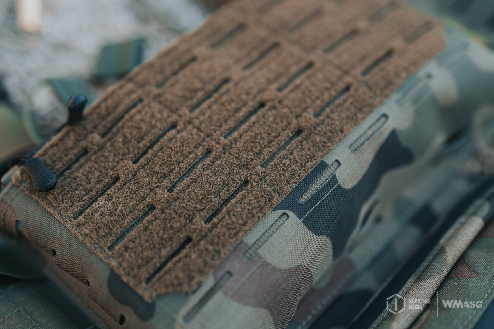

Front posiada nacięcia wykonane za pomocą lasera. Ilość otworów odpowiada trzem rzędom i sześciu kolumnom taśm zgodnych z systemem MOLLE/PALS. Lwia część przodu pokryta jest rzepem miękkim w kolorze zielonym oraz Multicam w zależności od wersji kolorystycznej. Od spodu również mamy nacięcia, przez które można przetroczyć shock cord, co umożliwi przenoszenie, chociażby stazy w bardzo wygodny sposób. Oczywiście pojedyncze ładownice również można tutaj przytroczyć – chociażby pistoletowe. W środku mamy dwa rodzaje Velcro, który ma za zadanie trzymać w ryzach wymienne wkłady. Można je zamówić u producenta lub zastosować konkurencyjne – ponieważ użyto tutaj pewnego niepisanego standardu. Do wkładów jeszcze wrócimy w późniejszej części artykułu.

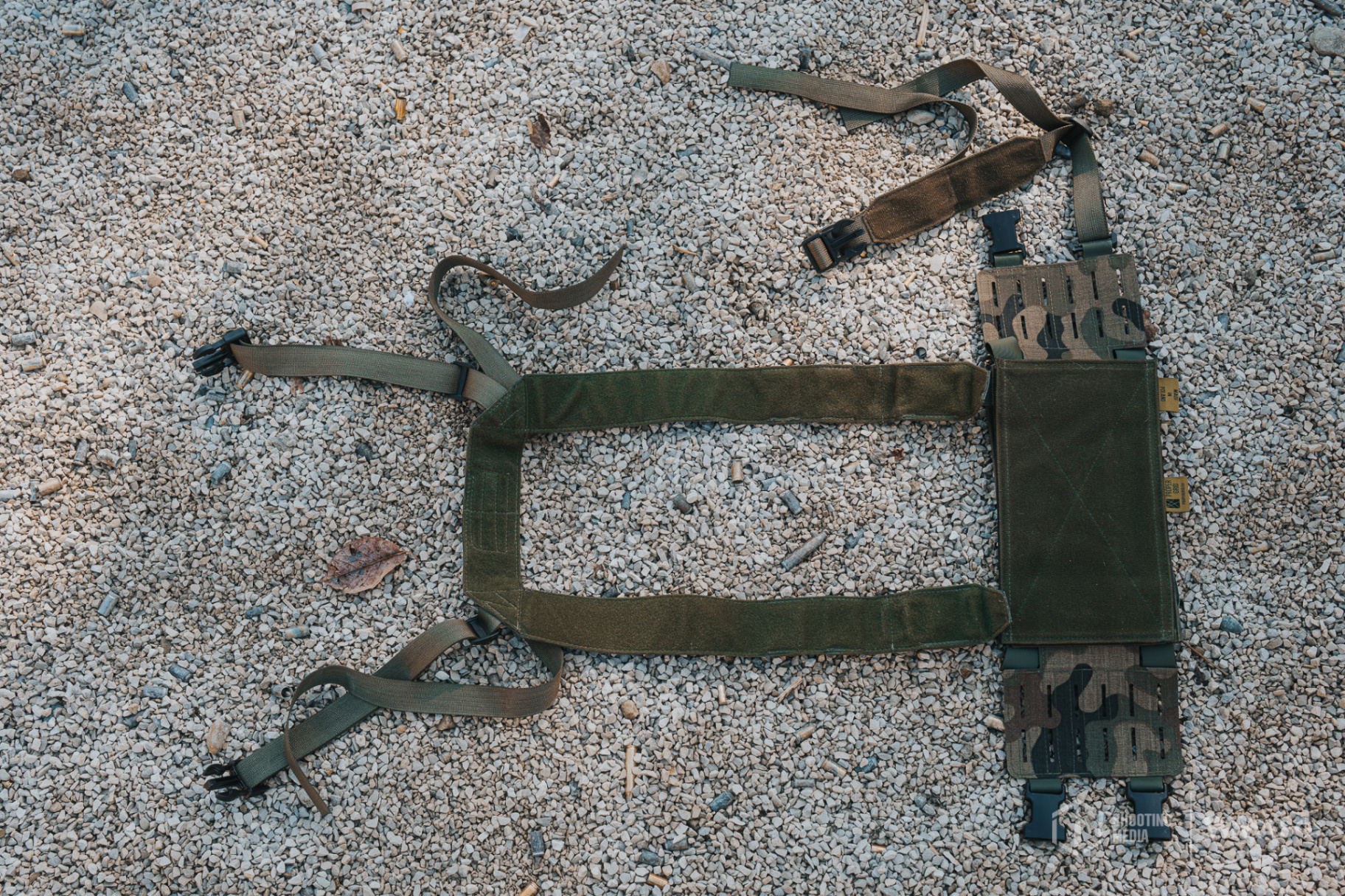

Szelki do kamizelek taktycznych
Wykonane są z jednej warstwy Cordura oraz obszyte miękkim welurem z drugiej strony. Konstrukcja w tak zwane „H” jest jedną z moim zdaniem najwygodniejszych rozwiązań. To, co warto zaznaczyć, to kolejna fuzja z technologią laserową. Co prawda zaledwie w paru miejscach, jednak dodających sporo funkcjonalności w tych pozornie prostych szelkach. Widoczne jest to już na przedniej części, na której nacięcia pozwalają nam na troczenie pojedynczych ładownic, lub urządzeń zapinanych na klips, jak chociażby radiostacje indywidualne.
Mamy też wszyte taśmy z gumy płaskiej: dwa rzędy mogące trzymać, chociażby lightsticka, czy okablowanie od wspomnianej wcześniej radiostacji oraz szerze chroniące klamry służące do integracji z docelowym oporządzeniem. Plastiki można zdjąć i zastosować, chociażby g-hook. Kolejne nacięcia znajdziemy na części leżącej już na plecach użytkownika – zaraz pod karkiem. Co prawda mamy tutaj zaledwie jeden rząd montażowy to dzięki niemu można zamontować większą kieszeń cargo, ponieważ do dyspozycji mamy cztery kolumny MOLLE/PALS. Tyle samo znajduje się również na części paska leżącego na lędźwiach. Należy jednak zwrócić uwagę na to, że jest on przyszyty na stałe do taśmy. Zatem istotne jest odpowiednie wyregulowanie, aby znalazł się na środku.

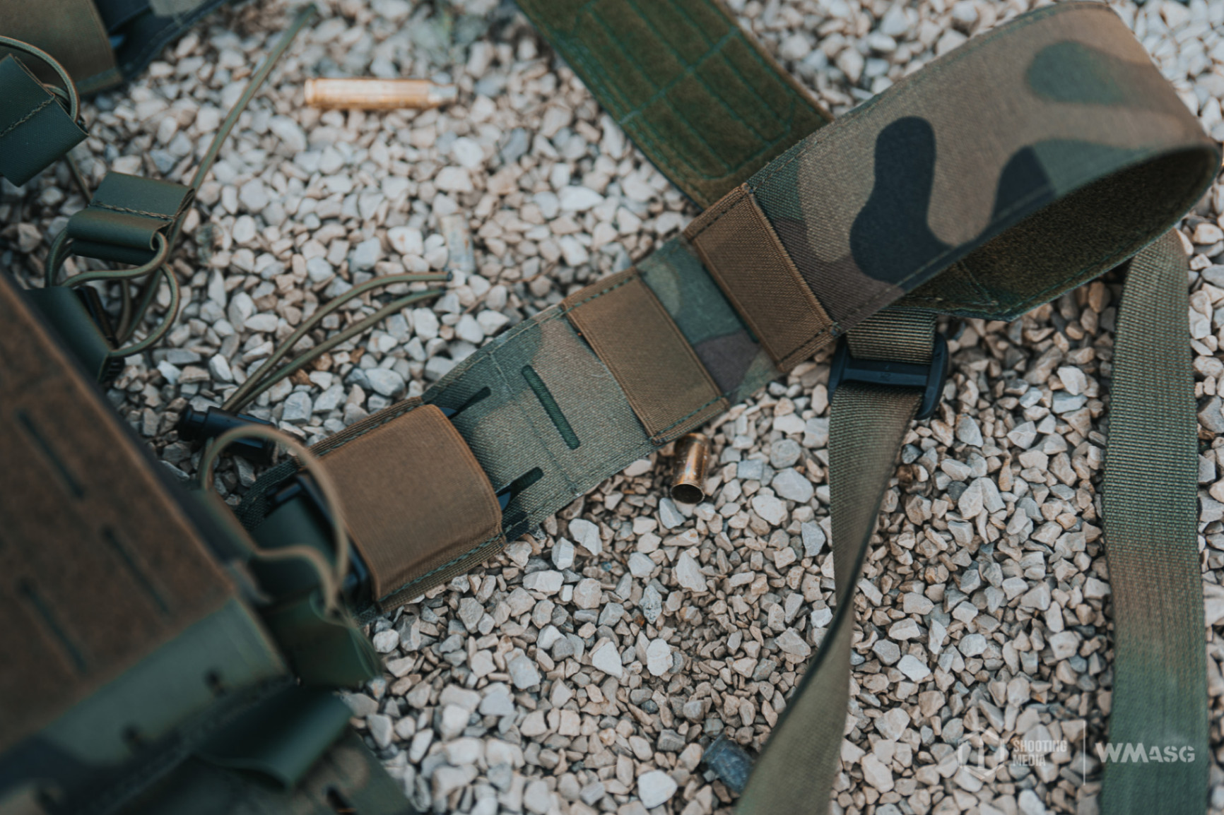

Panel Adapter Molle Wing
Dzięki tym elementom możemy poszerzyć nasz placard na szerokości, tworząc pełnoprawny wymiarami Chest Rig. Montuje się je za pomocą obustronnie wszytego rzepa do części tylnej N.22. Wymiarowo odpowiada trzem rzędom oraz dwóm kolumnom montażowym zgodnym z MOLLE/PALS. Adaptery te spełniają swoją funkcję, jednak w trakcie użytkowania odniosłem wrażenie, że nie są wystarczająco sztywne i niektóre ładownice z ciężkimi magazynkami powodowały odginanie się ich w trakcie, chociażby biegu. Będąc w kontakcie z Proper Grid, w trakcie luźnej rozmowy wspomniałem o tym problemie, po czym zapewniono mnie, że nowe wersje są już z dodatkowym usztywnieniem, co ma wyeliminować ten problem. Niemniej, otrzymana przez nas wersja tego usztywnienia nie ma.

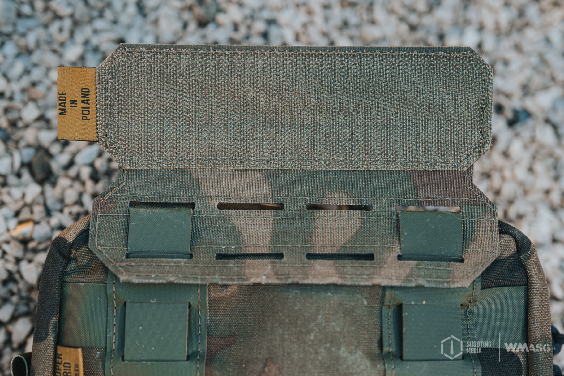

Adapter Molle / PALS
Prosty, aczkolwiek bardzo praktyczny element, który można zaczepić od dołu N.22, lub jakiegokolwiek innego Plate Carriera posiadającego zapinanie swego poszycia przy użyciu rzepa. Dzięki temu pozornie małemu elementowi możemy przytroczyć Nerkę N.33, ładownice, ochronę podbrzusza, czy przeciągnąć gumo-sznurek do montażu stazy. Osobiście uważam, tę drobnostkę za wartą uwagi – może znacznie rozszerzyć możliwości już posiadanego wyposażenia i to niekoniecznie od Proper Grid.

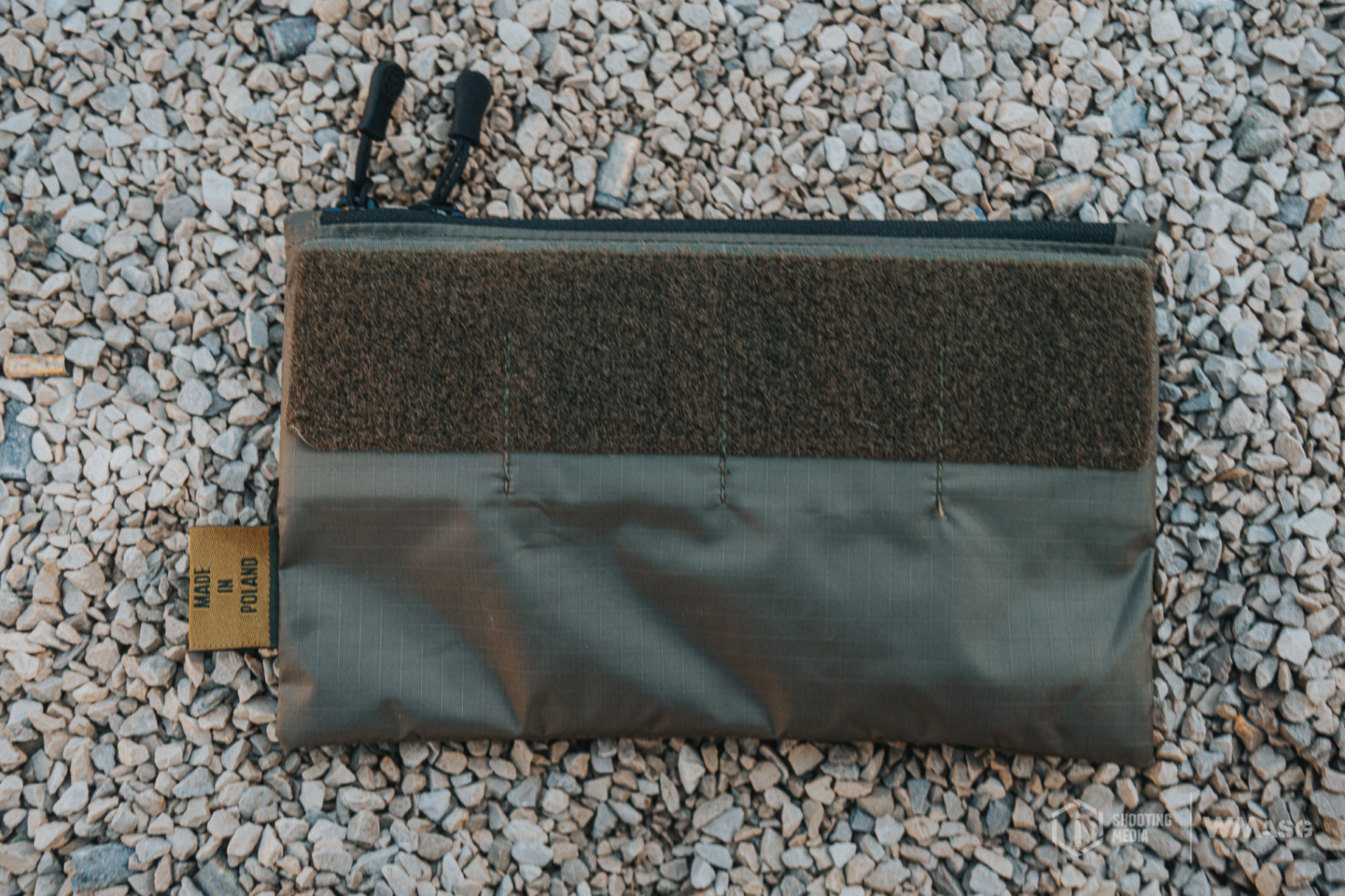

Organizer Kangaroo Admin Insert
Skoro już jesteśmy przy funkcjonalnych drobnych elementach ,to warto przyjrzeć się kieszeni administracyjnej, która ma swoje miejsce w N.22 zaraz obok insertów na magazynki. Rozmiar wypełnia prawie całą wewnętrzną przestrzeń panelu, dzięki czemu mamy całkiem sporo miejsca na większy notes, czy też ewentualnie telefon. Zapinany na zamek suwakowy spiralny, ten organizer skutecznie ochroni przedmioty przed wypadnięciem, a zarazem daje duży i swobodny otwór przy sięganiu do środka. Wewnątrz znajduje się organizer z gumy płaskiej. Oczywiście warto pamiętać, że magazynki będą naciskały na przedmioty oraz w przypadku wkładania magazynka do ładownicy, również można uszkodzić zawartość przenoszoną w „Kangaroo”. Co prawda, wymaga to pewnego pecha, ale jest to możliwe. Macie plecak z rzepem miękkim i brakuje Wam kieszonki na drobnostki? Tutaj również ten produkt odnajdzie się całkiem dobrze. Jakbym miał się na siłę czegoś uczepić, to jest to właśnie Velcro, które jest wszyte poziomo, a nie pionowo. Ma to związek z wytrzymałością na zerwanie związaną z ułożeniem haczyków zastosowanych w rzepie. Wszywając w pionie, dopiero uzyskujemy przewidzianą przez producenta siłę trzymającą oba elementy ze sobą. Oczywiście w przypadku takiej kieszonki ma to nikłe znaczenie, warte zwrócenia uwagi, tylko gdyby ktoś chciał jej użyć do przytroczenia, chociażby do plecaka na zewnątrz. Pod obciążeniem po prostu mogłaby się odczepić. Nie miałoby to miejsca, wszywając rzep inaczej.

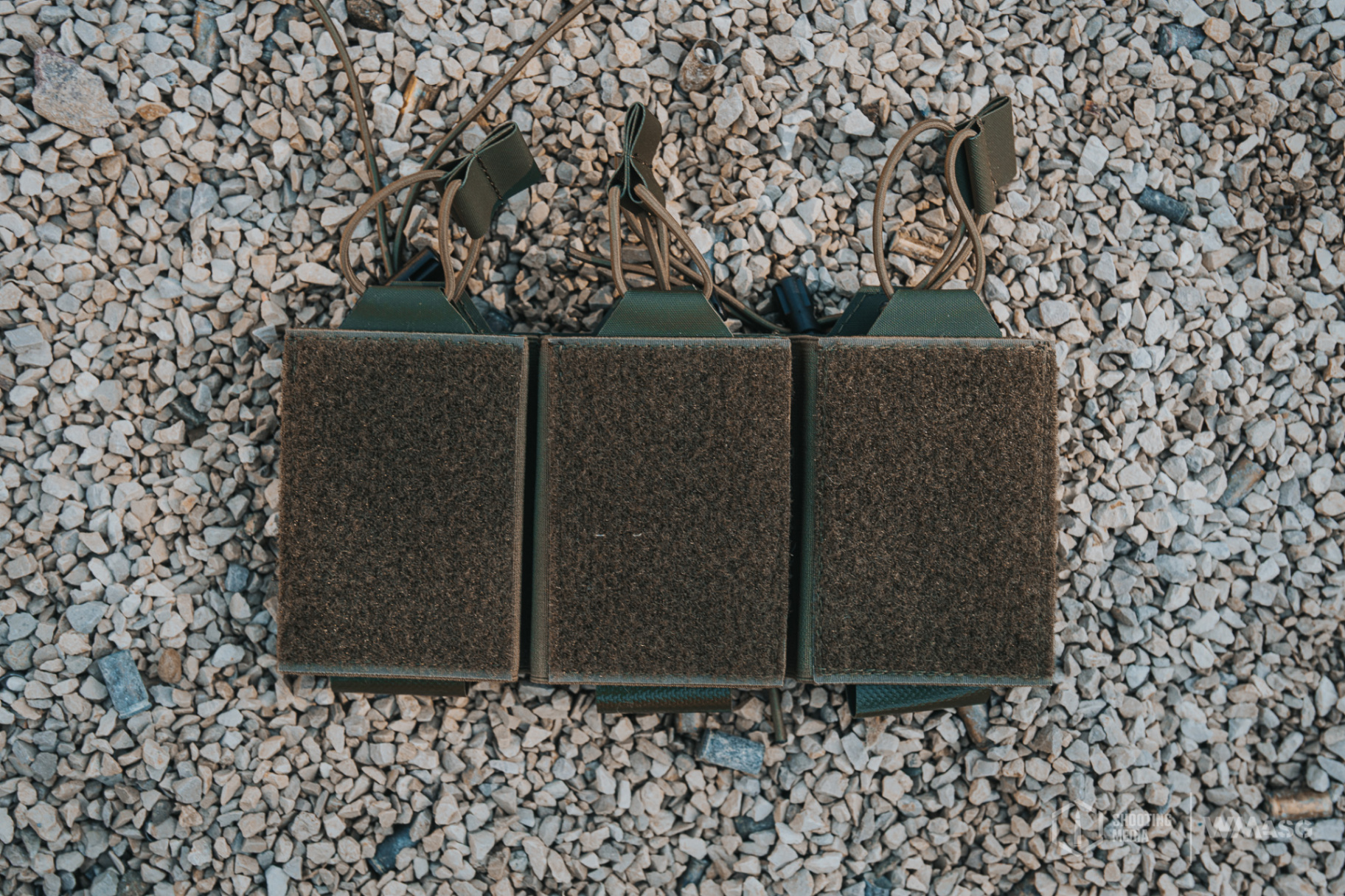

Ładownica otwarta potrójna Insert na magazynki AK/ AR-15
Insert, dzięki któremu możemy stosować praktycznie dowolnie i wymiennie magazynki rodziny AR lub AK. Wewnątrz placarda trzyma się solidnie dzięki sporej powierzchni rzepa przyszytego po obu jego stronach. Bardzo przydatnym rozwiązaniem znajdującym się tutaj jest możliwość regulowania, na jaką głębokość ma się wsuwać magazynek. Przydaje się to w przypadku stosowania różnych karabinków mających różne wymiary magazynków.

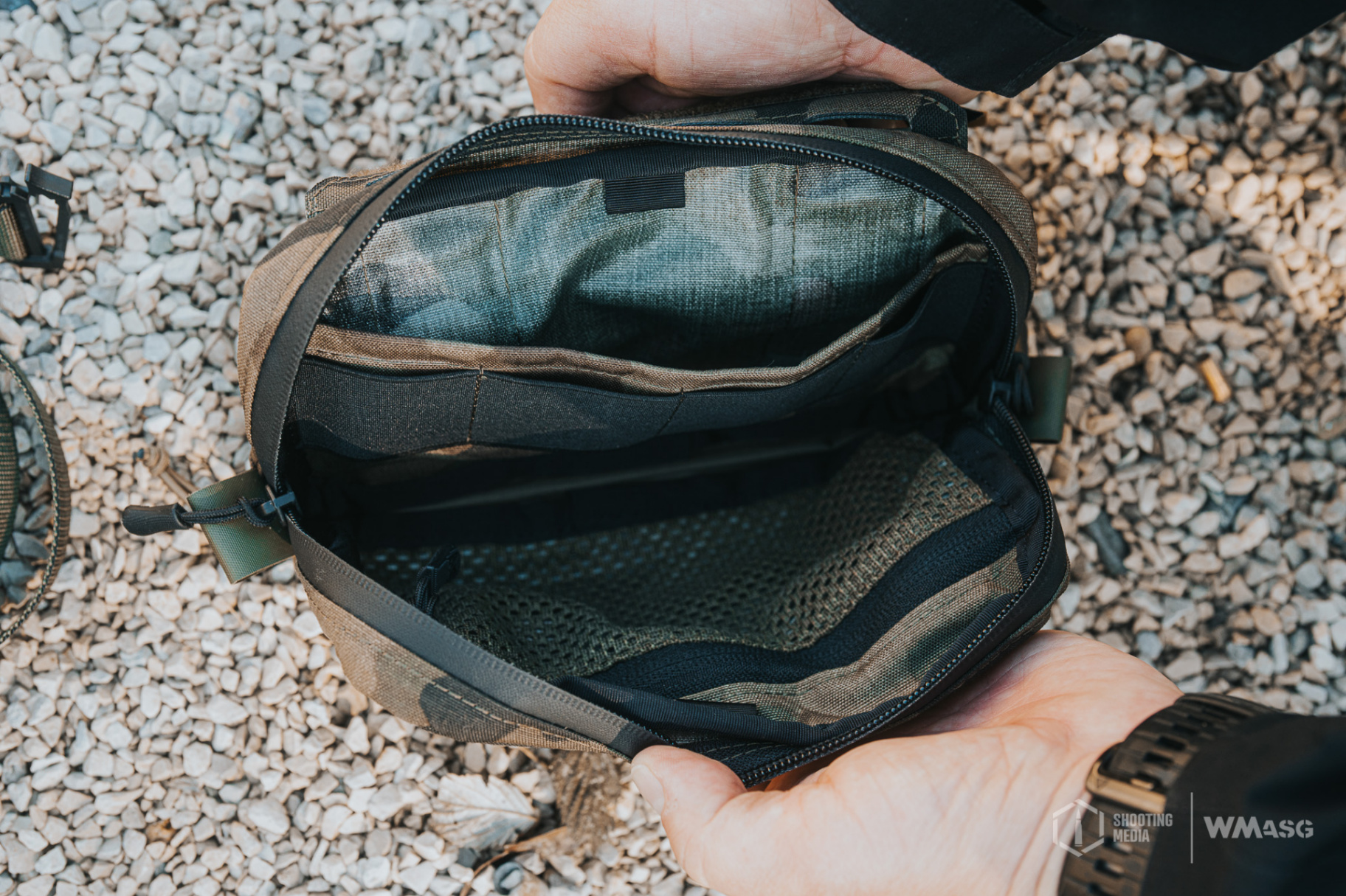

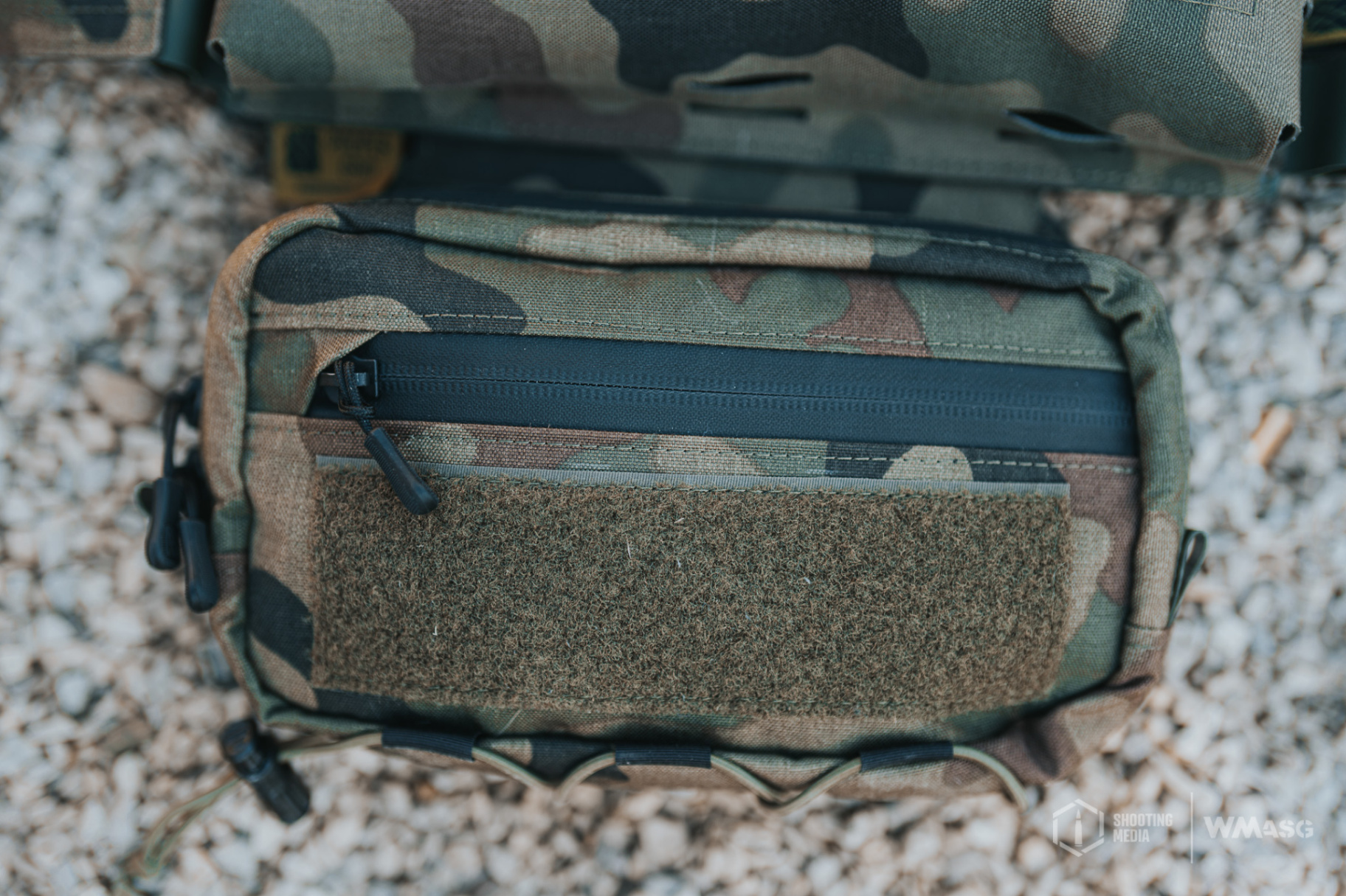

Nerka Kieszeń Dangler N.33
Na koniec element, który spiszę się równie dobrze na polu walki, co i w codziennym użytkowaniu. Mianowicie mowa tutaj o ostatnio niezmiernie popularnej tak zwanej nerce. W naszym przypadku pełni ona część seta oporządzeniowego. Niemniej, nic nie szkodzi na przeszkodzie, by Dangler N.33 nosić samodzielnie, do jeansów. W zestawie są dołączone paski umożliwiające noszenie jej na pasku, czy też w formie „kołczanu prawilności”.
Oczywiście jest też możliwość przetroczenia do taśm zgodnie z systemem MOLLE/PALS. Co też ma zastosowanie w naszym przypadku – do adaptera. Wymiarowo jest dość niska, ale za to szeroka, dzięki czemu moim zdaniem ma bardzo dobrą pojemność. Zmieści podstawowy zestaw narzędziowy, zarówno ten na strzelnicę, jak i na strzelankę. Dzięki przegródkom można odseparować telefon, tak by nie uszkodzić ekranu przenoszonymi innymi drobiazgami. Dodatkowo kolejna kieszonka z siatki zapinana na zamek, daje wgląd na zawartość, co się dość często przydaje.
Do segregowania latarek od multitoola przyda się organizer z gumy płaskiej. Tutaj też znajdzie się jedyna moja uwaga związana z N.33. Mianowicie w szwach brakuje ryglowania, a zastosowano przeszycie proste. Co prawda przy zastosowanych niciach o wytrzymałość szycia nie ma co się martwić, to inaczej ma się sprawa w przypadku gumy. Przy nadmiernym jej rozciągnięciu, poprzez występujące obciążenia i charakterystykę nici może dojść do przetarcia gumy. Oczywiście nie jest to proces natychmiastowy oraz trzeba mocno te taśmy rozciągać, żeby do tego doszło. Zatem nie ma powodów do paniki, ale daje miejsce do poprawy. W głównej komorze zapinanej na zamek mamy jeszcze szlufkę na karabińczyk lub długopis. Z zewnątrz od frontu jest rzep miękki oraz bryzgoszczelny zamek, dający nam dostęp do kieszeni z siatką. Spód posiada szlufki, przez które przechodzi shockcord, przez którego możemy przełożyć, chociażby stazę.
