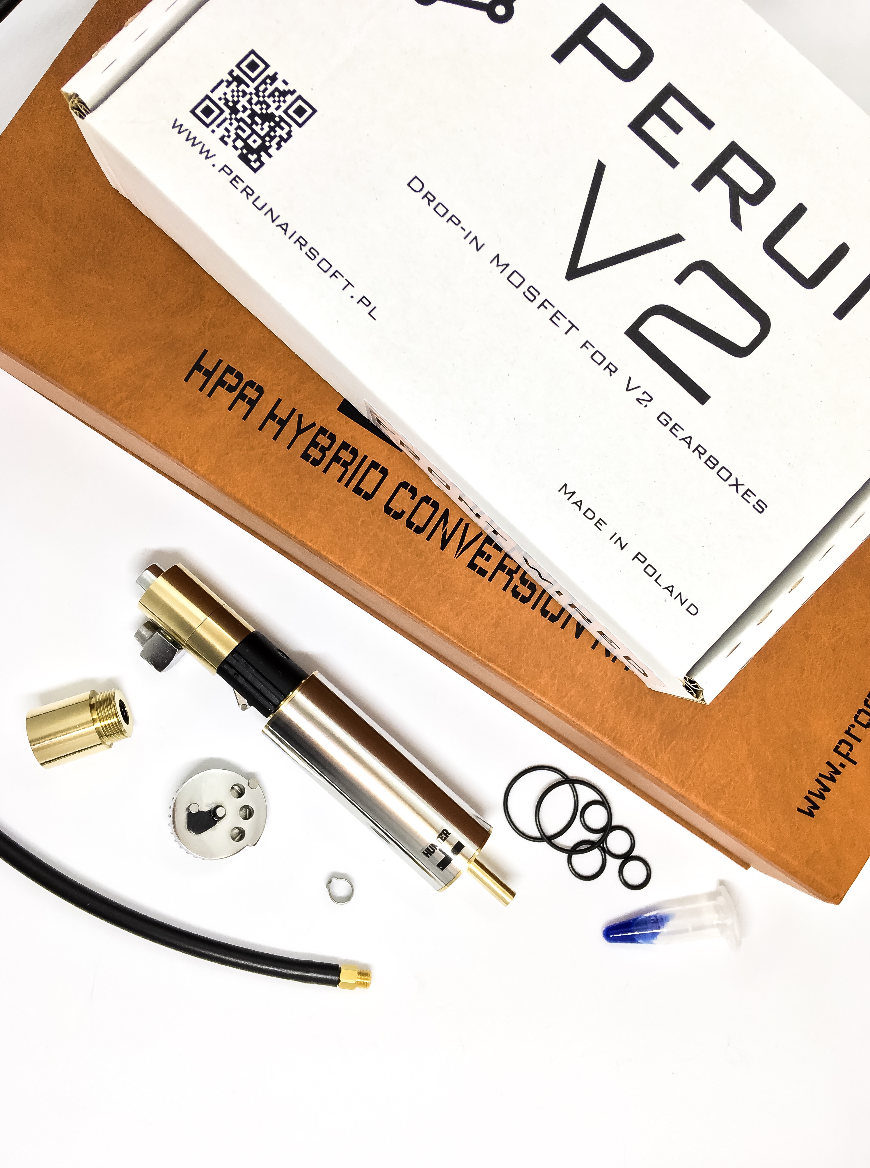

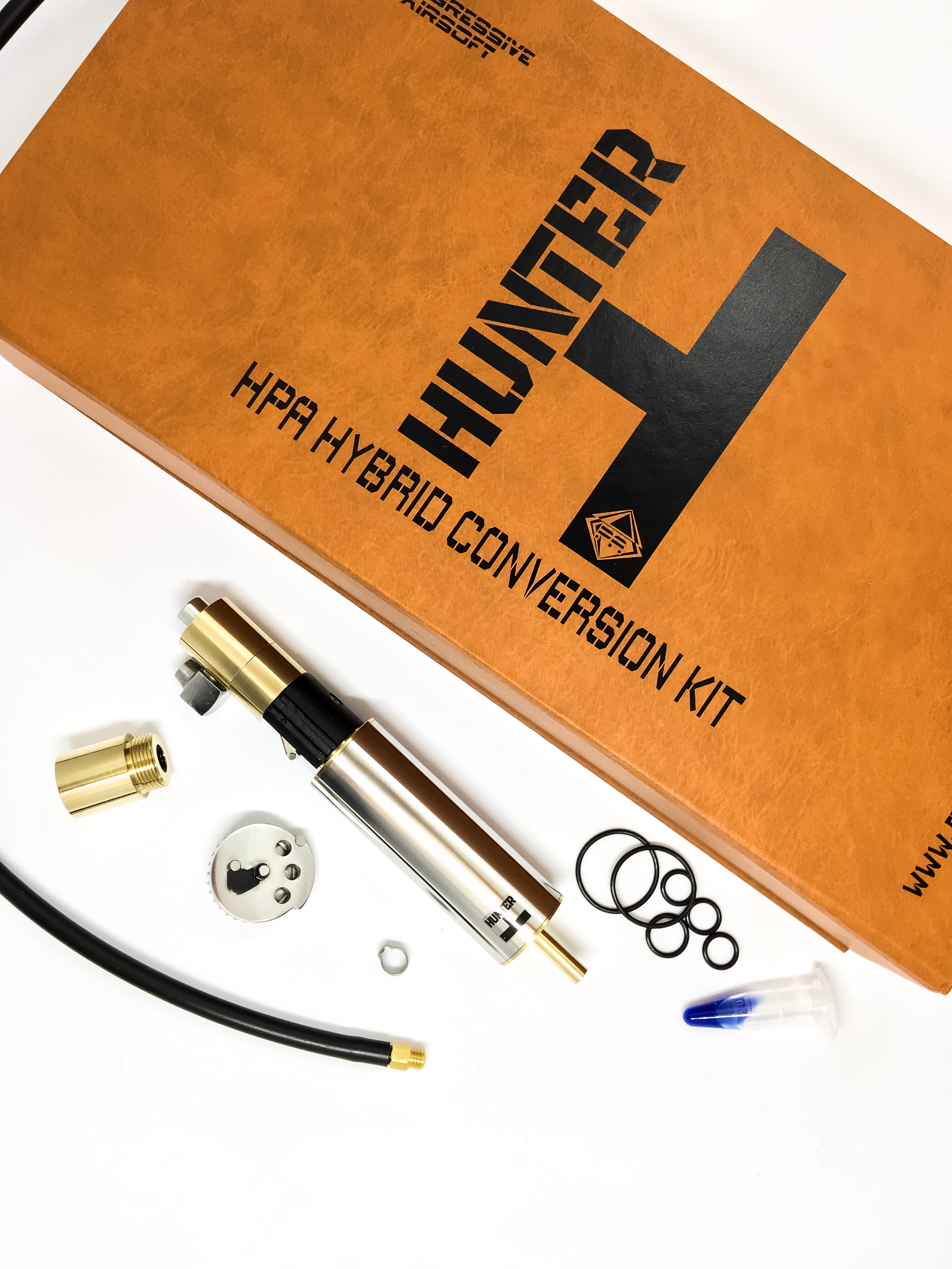

Omawiany produkt produkcji polskiej firmy Progressive Airsoft ma bez problemu pasować do wszelkich replik wykorzystujących gearbox V2 i V3. Zasada jego działania jest w pełni autorska, mianowicie urządzenie to jest według opisu twórców hybrydowe. Co dokładnie oznacza to określenie? Do oddania strzału wykorzystywane są zarówno zębatki jak i sama konwersja HPA.
Oto opis zasady działania ze strony sklepu: ,,HUNTER zastępuje układ cylindra oraz zespół tłoka. W odróżnieniu od innych rozwiązań tego typu, zestaw wykorzystuje pewne elementy klasycznego układu AEG. Jego podstawową cechą jest użycie pracy zębatek oraz silnika elektrycznego do otwarcia zaworu, którym jest każda konwersja HPA. Moc oferowana przez takie zestawienie, zapewnia bezproblemową pracę w każdym zakresie ciśnień i upraszcza konstrukcję. To, co odróżnia pracę HUNTER’a od działania układów typu AEG, to poza osiągami, przede wszystkim znikome siły oddziałujące na elementy repliki. Nie ma możliwości uszkodzenia szkieletu, jego czoło nie jest poddawane żadnym obciążeniom. Ponadto praca zębatek z konwersją HUNTER na najwyższym dozwolonym ciśnieniu, odpowiada ułamkowi pracy na sprężynach o najniższych nominałach. Dzięki temu, jak i konstrukcji uniemożliwiającej zacięcie opisanej niżej, uszkodzenie zębatek jest prawie niemożliwe."
Ma to przekładać się na bezproblemową pracę w pełnym zakresie ciśnień, czyli od 3 bar do 11 bar, a akumulator dzięki brakowi sprężyny ma zapewniać o wiele dłuższy czas działania repliki. Dodatkowo, bez problemu można wraz z konwersją używać standardowych dysz do replik AEG, dzięki czemu każdy jej użytkownik będzie mógł uzyskać idealną szczelność całego układu pneumatycznego. Do zestawu dołączana jest zębatka tłokowa, współpracować ona ma wraz z pozostałymi zębatkami o przełożeniu 18:1. Wkrótce pojawić ma się również wersja przeznaczona do użytkowania konwersji wraz z zębatką typu dual sector gear.

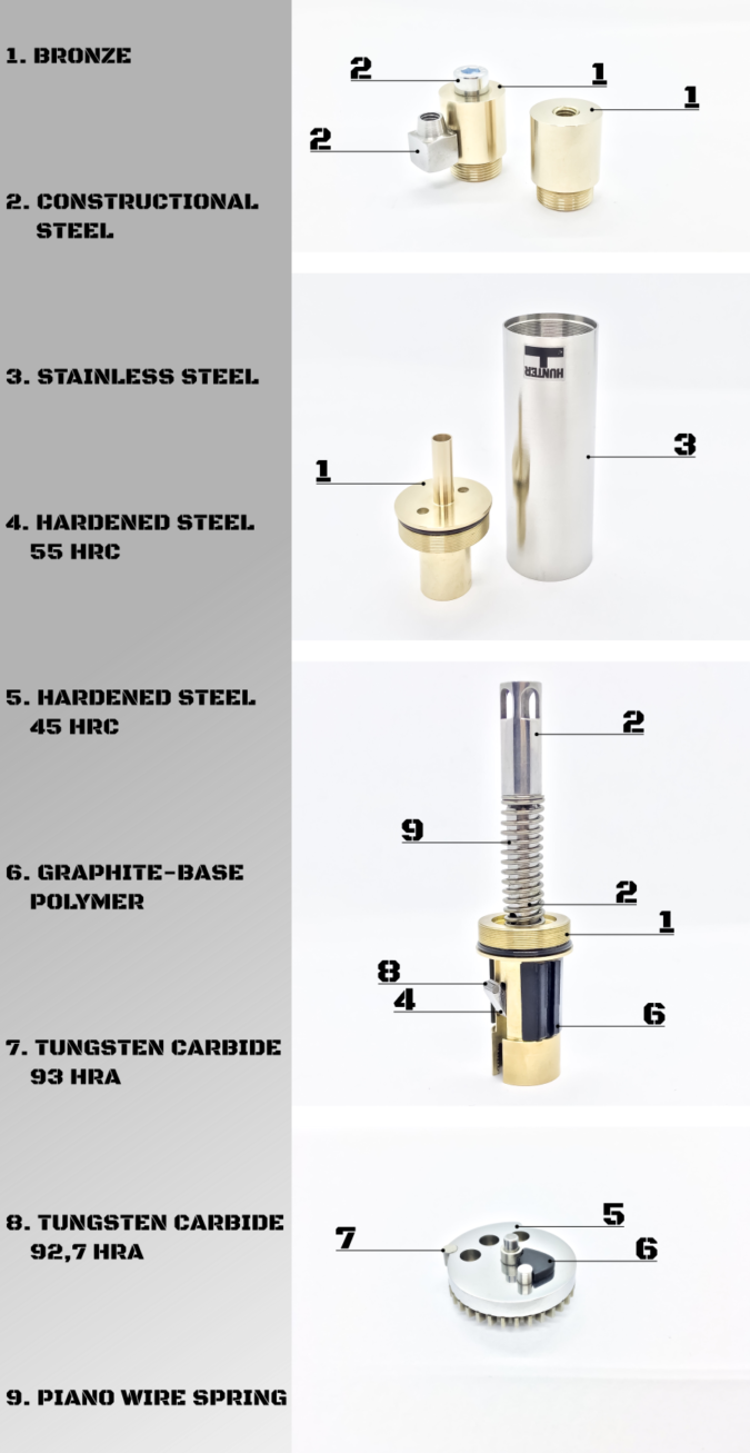

Do jej stworzenia użyto takich materiałów jak: spiekane węgliki, brąz, stal konstrukcyjna, stal nierdzewna i stal hartowana. Elementy z tworzywa sztucznego natomiast bazują na graficie, rozwiązanie to ma maksymalnie zmniejszać tarcie i dodatkowo wykazywać one mają dzięki temu właściwości samosmarujące.

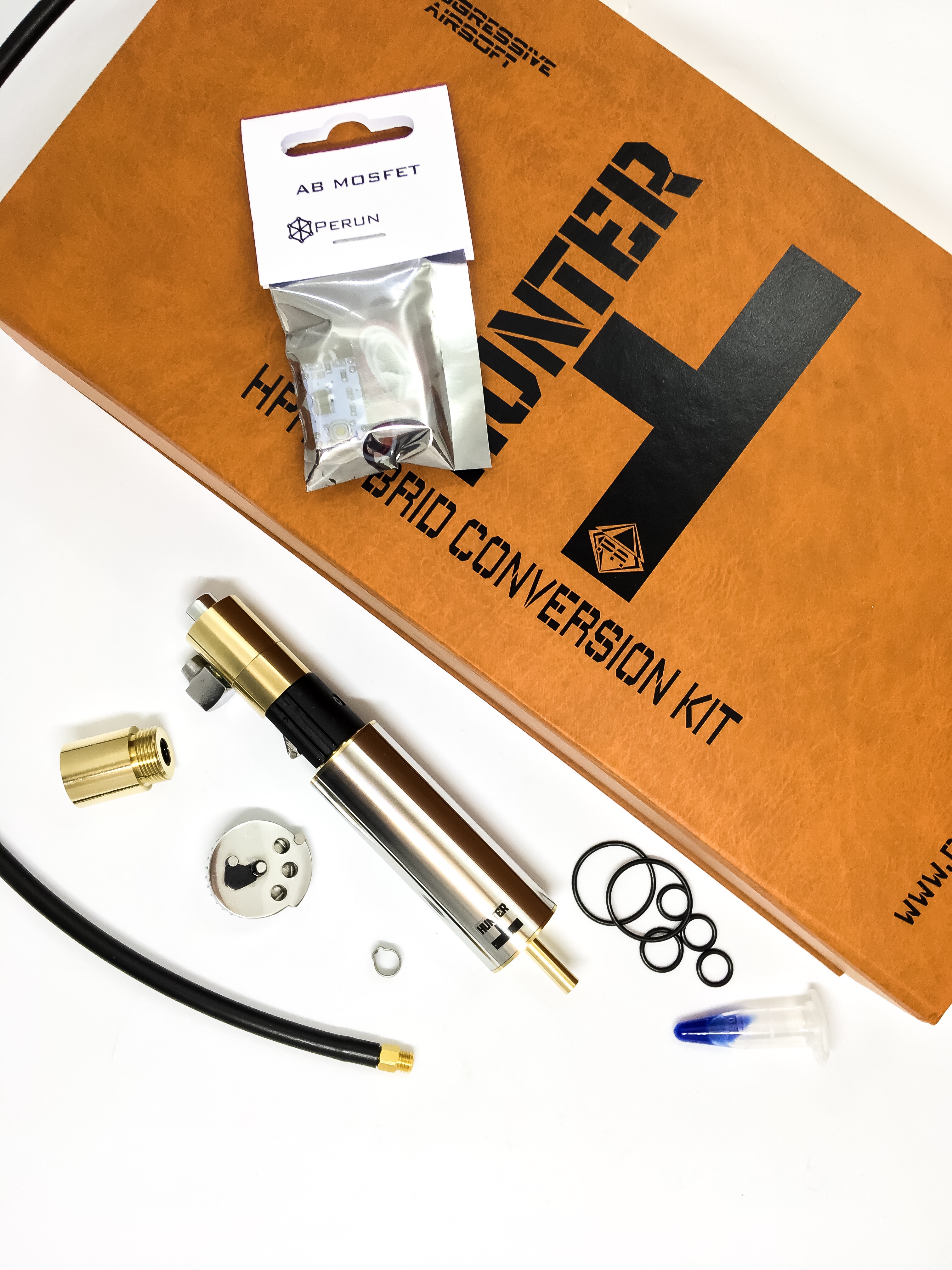

Oprócz podstawowej wersji, sprzedawane mają być również te, z różnymi układami MOSFET firmy Perun.  Ceny mają wynosić zależnie od wersji, od 1089 zł do 1339 zł, a sprzedaż ich rozpocząć się ma już w przeciągu kilku dni.
