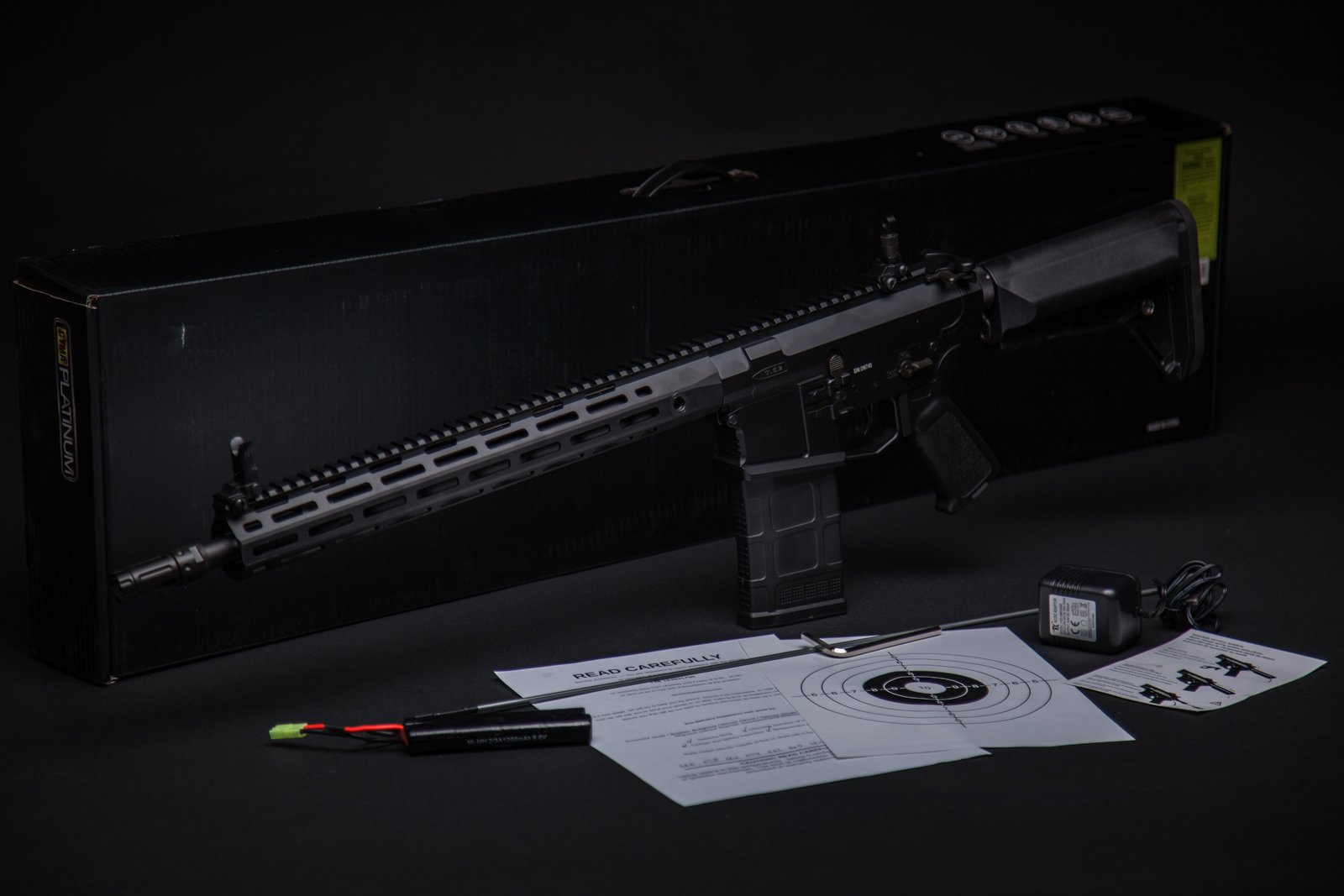

W zestawie: replika, magazynek hi-cap na 500 kulek, wycior, instrukcja, metryczka kontroli jakości z wynikami fabrycznych pomiarów prędkości wylotowej oraz niklowo-wodorkowy (NiMH) akumulator o pojemności 1200mAh z najprostszą możliwą ładowarką. Jak zwykle w opisie repliki na stronie internetowej sklepu przeczytamy informację, że akumulator i ładowarka pełnią wyłącznie funkcje rozruchowe. Należy się zatem liczyć z koniecznością zakupu innego akumulatora i dedykowanej do niego ładowarki.

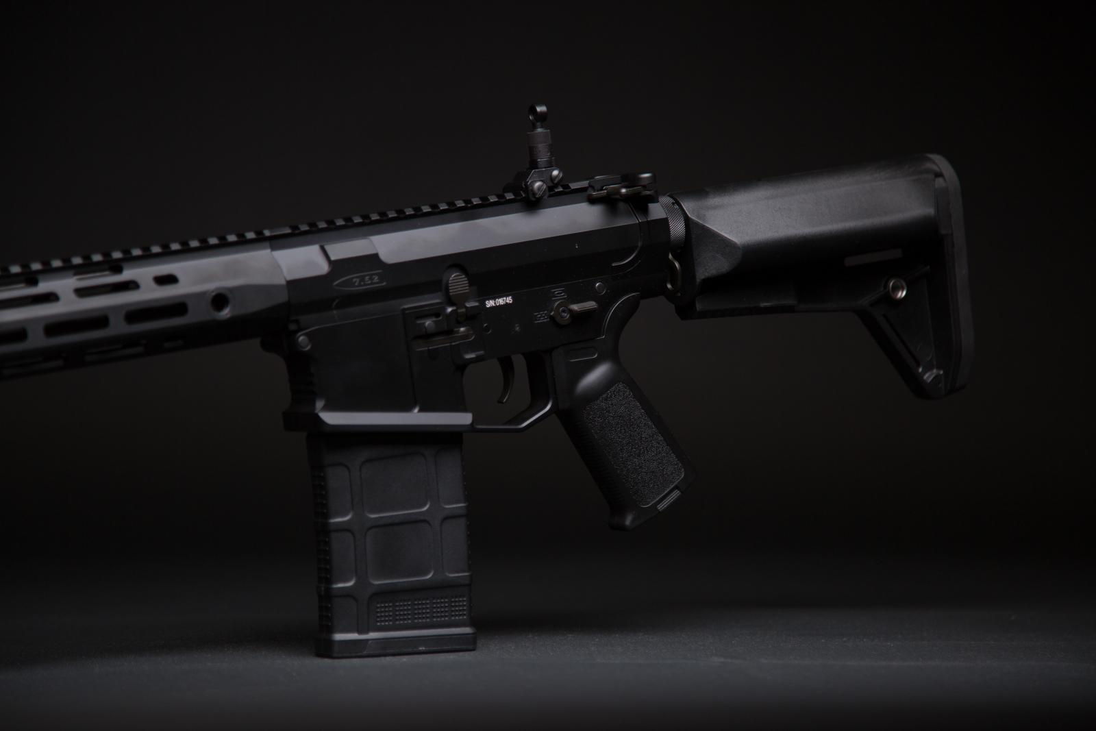

Wszystkie repliki 098 posiadają jednakowe nowocześnie wyglądające korpusy o wydatnych agresywnych krawędziach, powiększonych, stałych kabłąkach spustowych oraz zintegrowanych magwelach ułatwiających szybką wymianę magazynka.

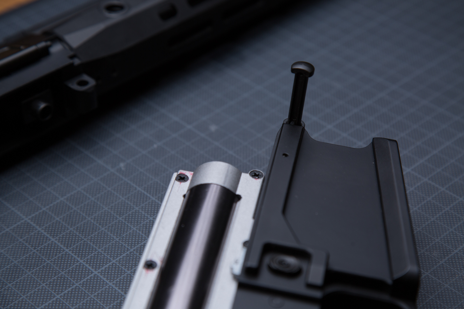

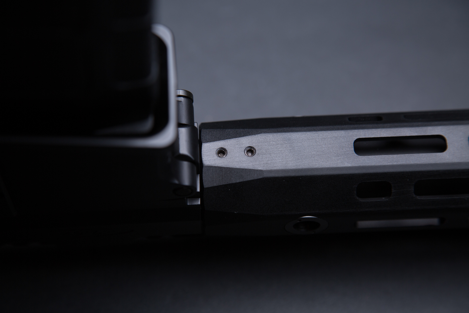

Podobnie jak w opisywanym niedawno modelu 097 także tu widać, jak zmienia się jakość replik marki Cyma. Dopasowanie elementów i montaż stoją na najwyższym poziomie. Tak – najwyższym. Nie da się tego zrobić lepiej i uznani producenci markowych replik także lepiej tego nie robią. Zdjęcia styku komory spustowej z komorą zamkową lub chwytem pistoletowym dobrze to ilustrują. Nawet połączenie górnej szyny komory zamkowej z szyną łoża, które w modelu 097 nie było idealne tutaj nie budzi najmniejszych wątpliwości.

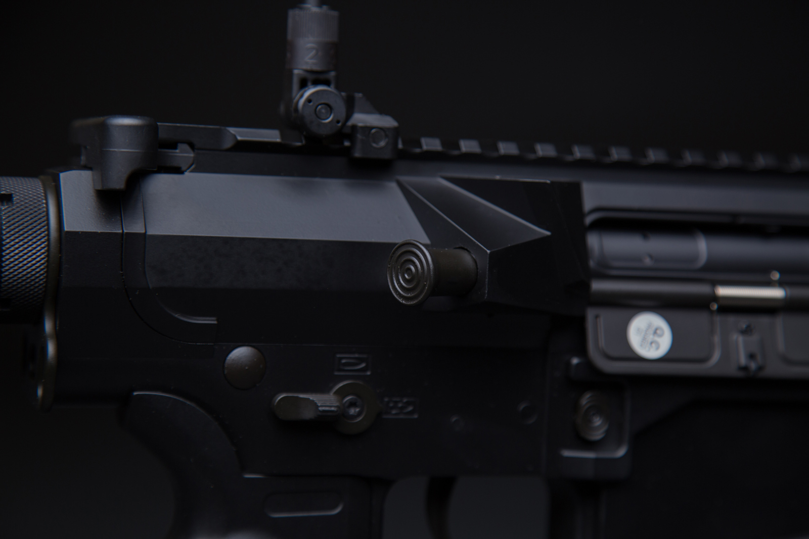

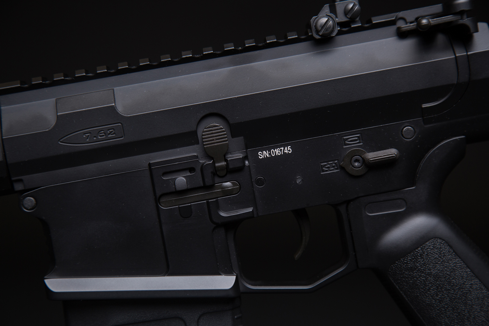

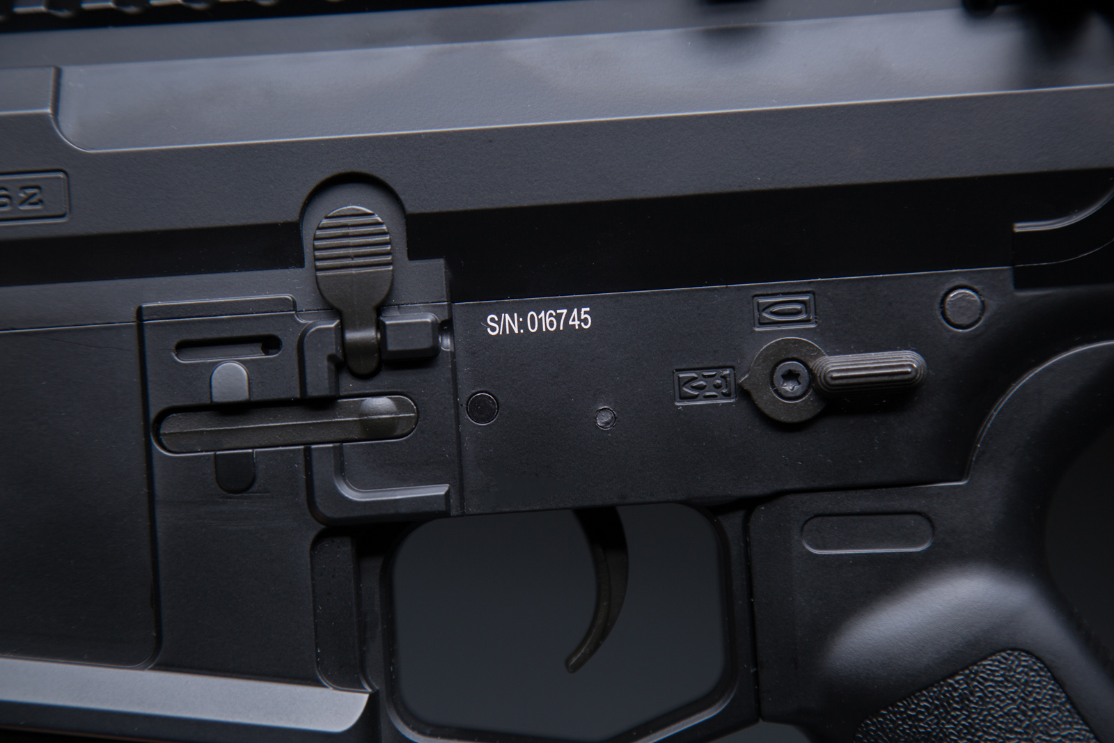

Użytkowo i funkcjonalnie replika jest typowym karabinkiem systemu AR. Pewnym unowocześnieniem są wspomniane już magwele oraz osłona spustu. Wzorem wielu innych współcześnie produkowanych AR-ów skrzydełka bezpiecznika/selektora są umieszczone po obu stronach komory spustowej.
Pozostałe manipulatory, czyli przyciski zwalniacza magazynka i zamka (bolt catch) oraz napinacz są już rozmieszczone tradycyjnie. Bolt catch jest funkcjonalny i zatrzymuje atrapę zamka w tylnym położeniu na czas regulacji systemu HopUp. Podobnie jak w modelu 097 tu także atrapa wraca w przednie położenie bardzo dynamicznie, co świadczy o dokładności montażu, ale i rosnącej świadomości konstruktorów.
Napinacz, który otwiera klapkę wyrzutnika i odciąga atrapę zamka ma wyraźnie powiększony przycisk.

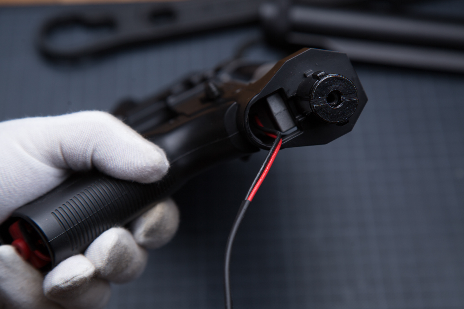

Wykonany z polimeru chwyt pistoletowy ma sztywne denko ze stopu aluminium. To dobrze, bo większa sztywność ułatwia wyregulowanie położenia silnika. Do regulacji potrzebny jest klucz imbusowy nr 6. To też dobrze, bo gniazdo w śrubie regulacyjnej nie będzie się wyrabiać.

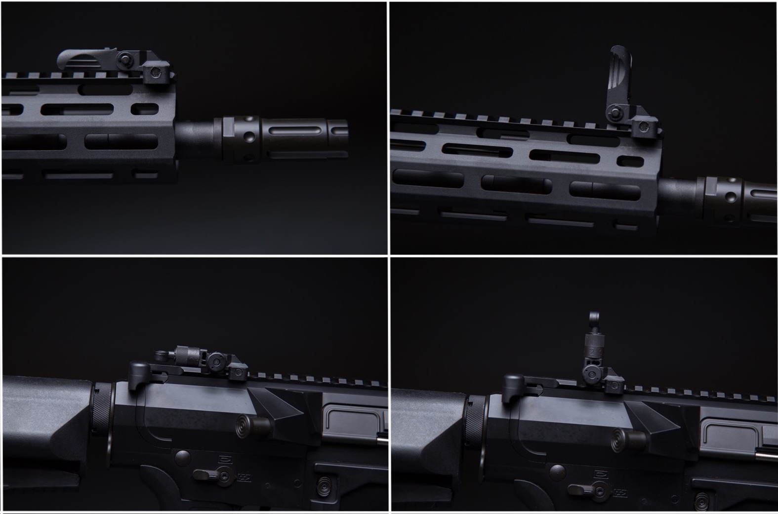

Składane metalowe przyrządy celownicze są wspólne dla całej linii Cyma Platinum. Jest to kopia zestawu KAC 200-600m Micro produkcji Knight’s Armament. Z tyłu mamy regulowany w obu płaszczyznach przeziernik, a z przodu muszkę regulowaną jedynie na wysokość.

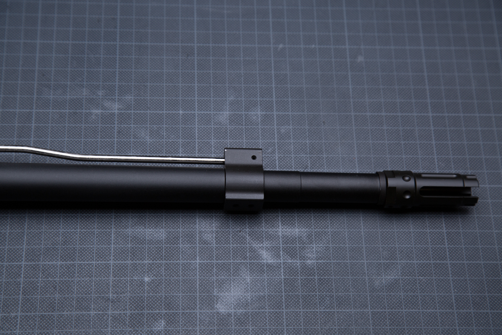

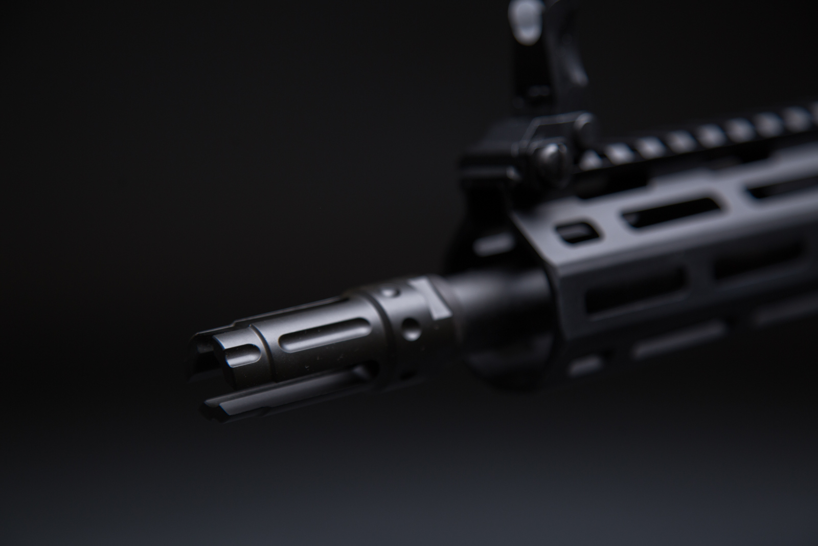

Jednoczęściowa metalowa lufa zewnętrzna zakończona jest standardowym lewoskrętnym (CCW) gwintem 14mm. Na nim zamocowane jest urządzenie wylotowebędące kopią KAC QDC 3-PRONG FLASH SUPPRESSOR - 5.56mm produkcji Knight's Armament. Jest to drobna nieścisłość, bo replika karabinu .308 Win winna mieć nieco inny tłumik płomienia - KAC 7.62 QDC 3-PRONG FLASH HIDER. Ale po pierwsze w oryginale oba urządzenia są do siebie bardzo podobne, po drugie w replikach nie służą zupełnie do niczego, a po trzecie ten sam tłumik wykorzystano w CM.097 (gdzie jak najbardziej pasuje) – co stanowi argument natury ekonomicznej. Na gwincie lufy umieszczony jest gumowy o-ring dystansujący. Tłumik płomienia zabezpieczony jest śrubą dociskową.

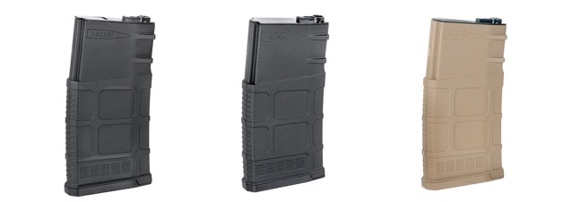

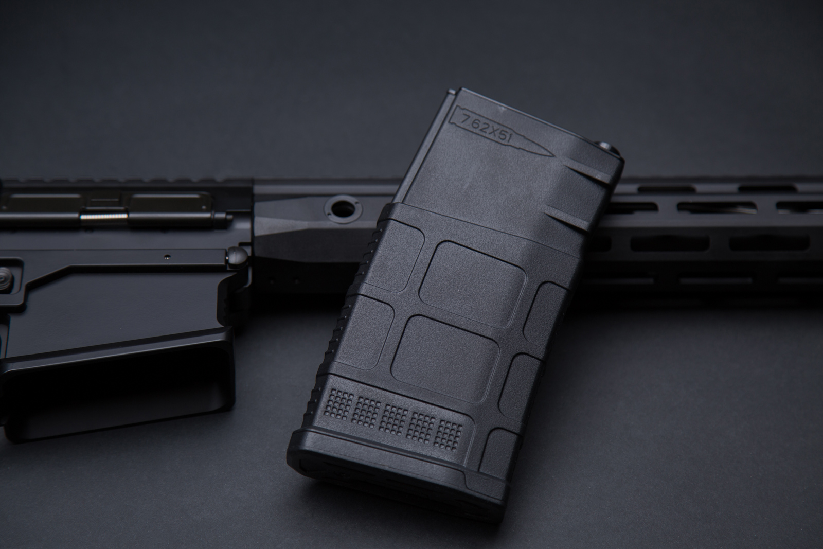

Magazynek to polimerowy hi-cap inspirowany zapewne magazynkami PMAG Magpula. Tradycyjna konstrukcja nakręcana jest kółkiem umieszczonym w stopce. Podczas testów magazynek nie sprawiał najmniejszych problemów. Trzeba także odnotować, że siedzi w gnieździe dość pasownie. Nie ciasno, ale bez irytującego luzu czy klekotu.
W ofercie Taiwangun są identycznie wyglądające magazynki Battle Axe. Hi-capy na 500 (po lewej) oraz mid-y na 120 kulek, w tym także w kolorze piaskowym.

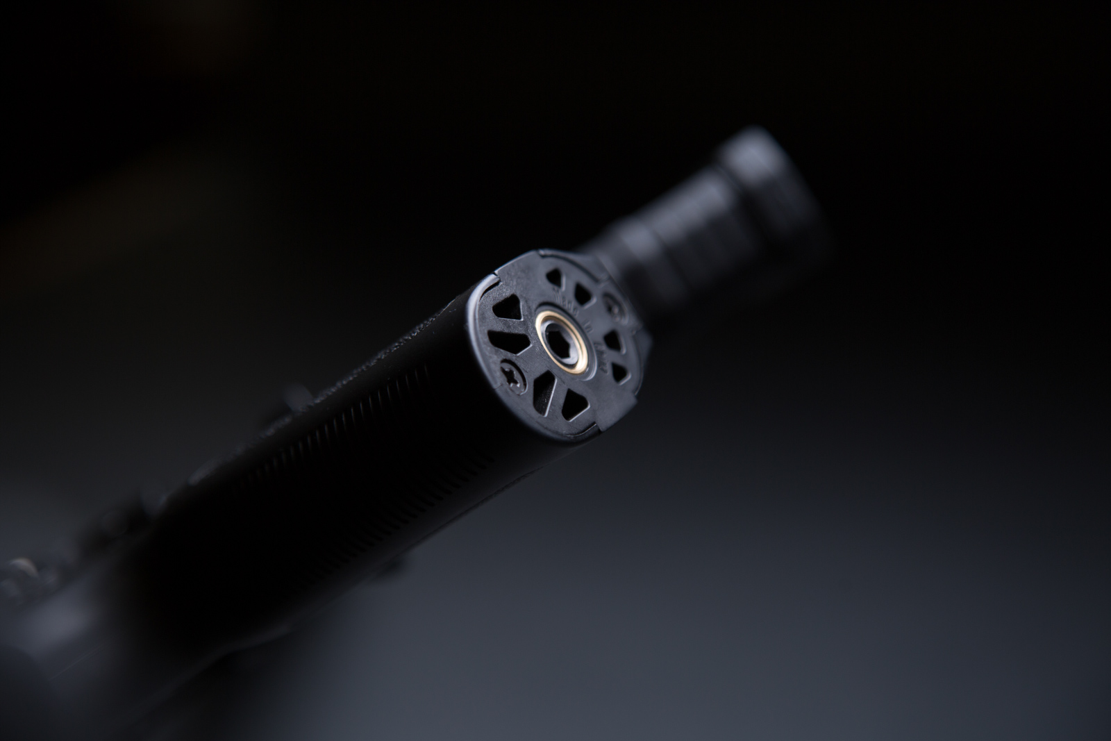

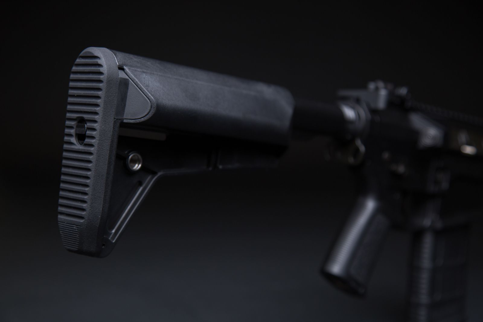

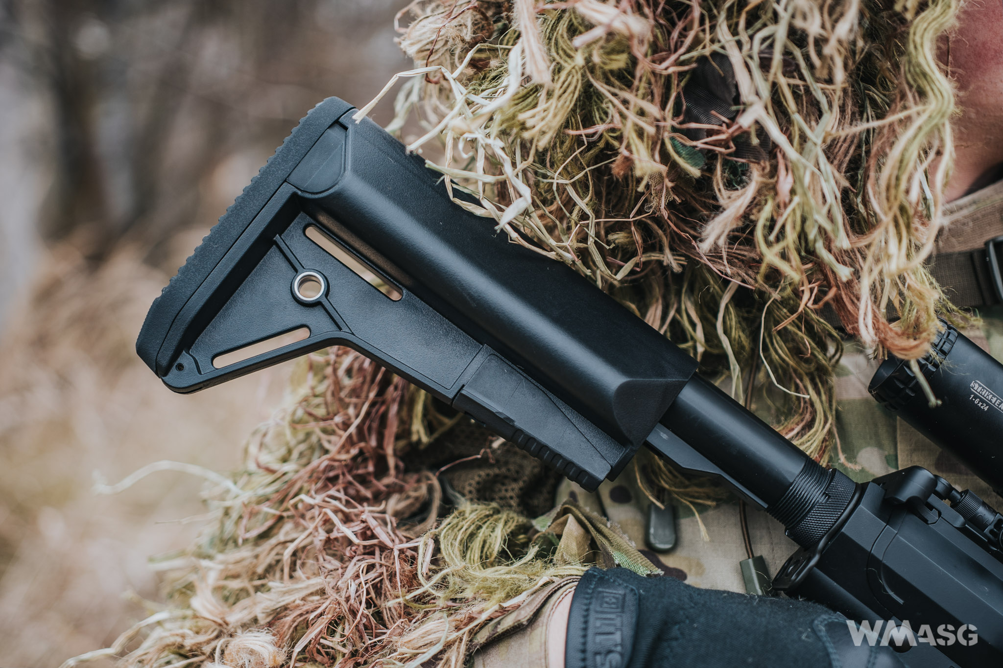

6-pozycyjna teleskopowa kolba ma miejsce na akumulator. Uchylna stopka z zasuwką umożliwia dostęp. Zasuwka to wygodne i trwałe rozwiązanie, lepsze od stosowanych w innych kolbach sprężystych zaczepów z tworzywa, które lubią się z czasem ułamać. Miejsca na akumulator niestety nie ma zbyt wiele. Dołączony do repliki wodorkowy 1200mAh wchodzi bez problemu. Podobnie używany przez nad w trakcie testów 2-modułowy LiPo 1100mAh 11.1V. Po obu stronach umieszczono dodatkowe gniazda QD do montażu pasa.

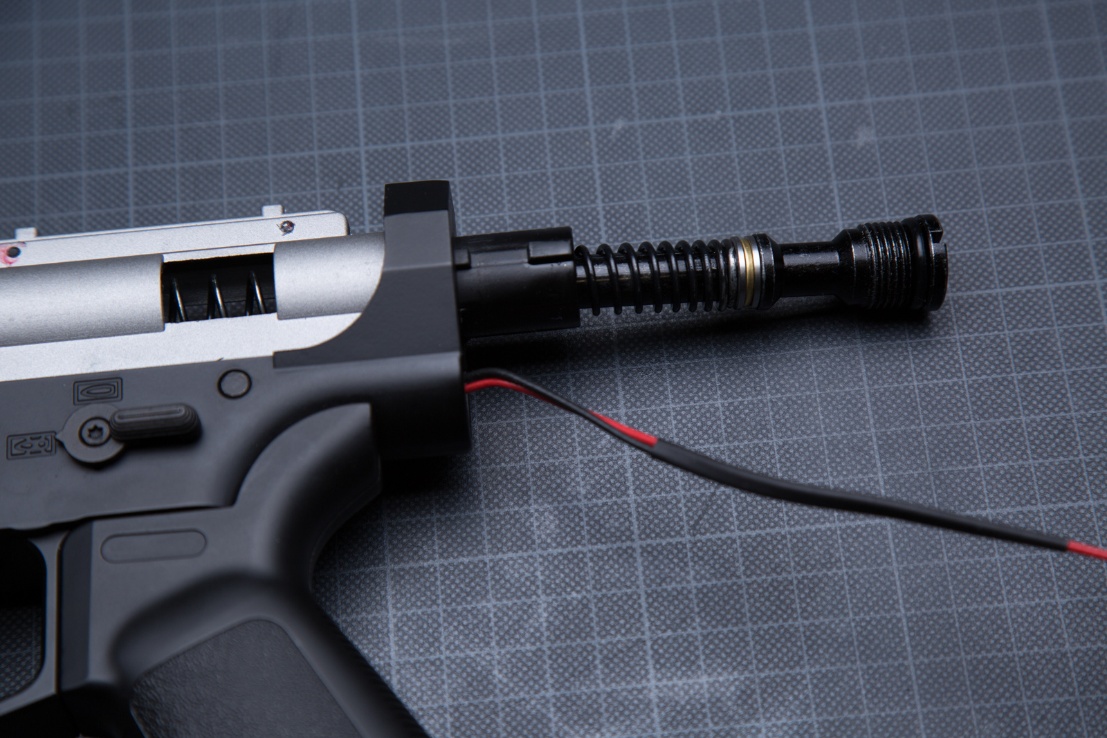

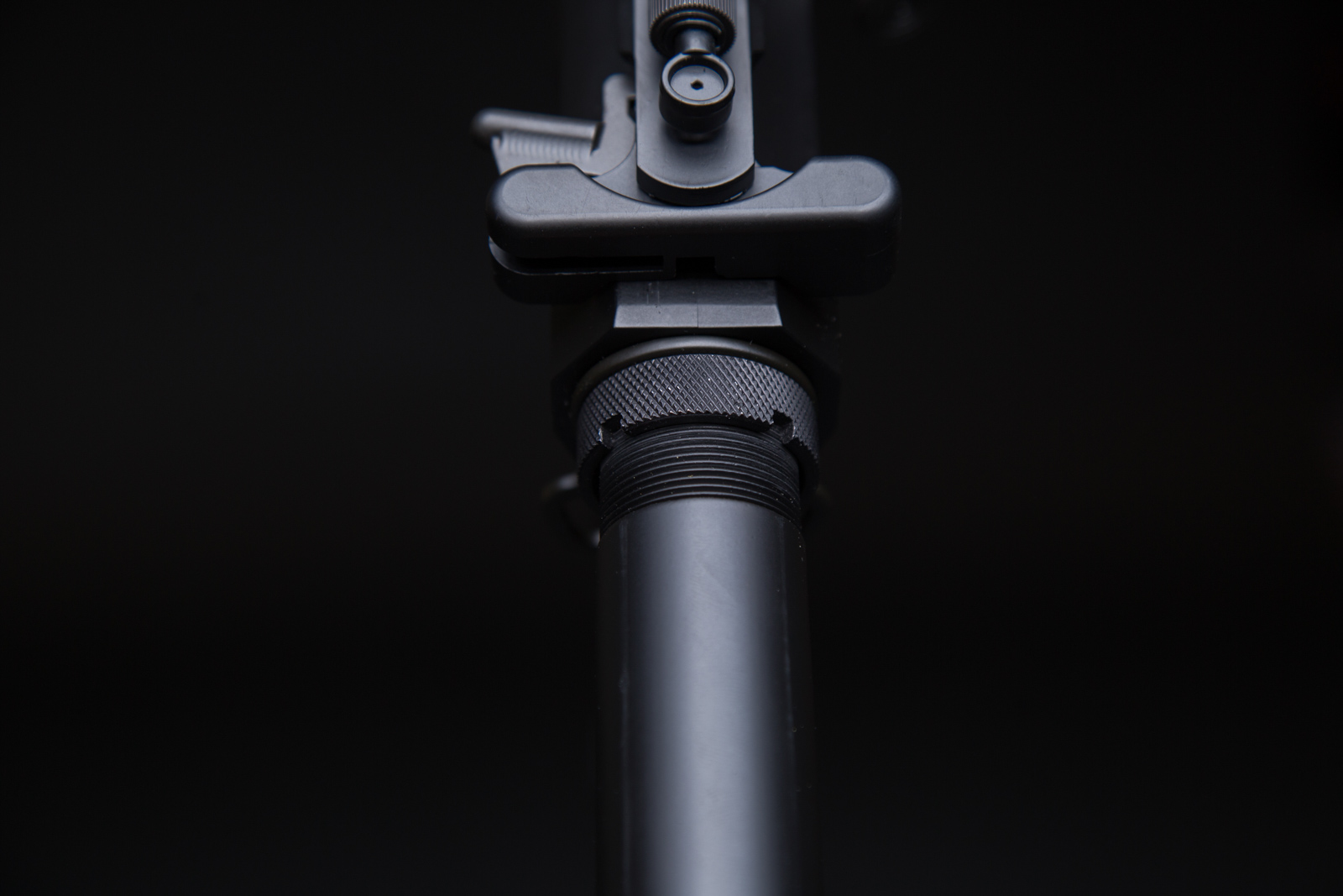

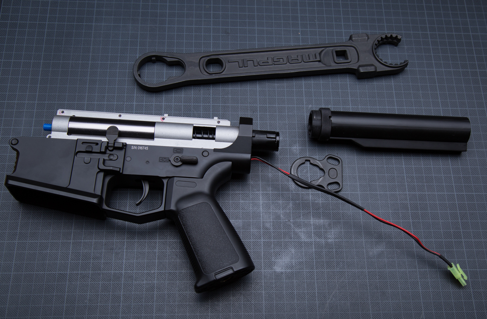

Zastosowany system szybkiej wymiany sprężyny pozwala dokonać tego bez wyjmowania mechanizmu z komory spustowej, ale wymaga zastosowania narzędzi. Do odkręcenia prowadnicy kolby (stock pipe, buffer tube) przyda się dedykowany klucz do nakrętki koronowej. Dalej przyda się płaski śrubokręt, klucz imbusowy nr 6 lub moneta. Prowadnica mocowana jest w znany już sposób nie w szkielecie, ale w króćcu komory spustowej. Na zdjęciach poniżej komora zamkowa jest odłączona, ale oczywiście nie trzeba tego robić wymieniając sprężynę.

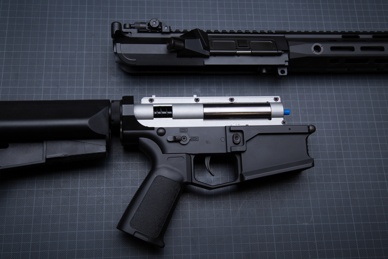

A skoro już była mowa o odłączaniu komory zamkowej... Pod tym względem replika zbudowana jest w typowy sposób. Wybicie przedniego pina pozwala zsunąć komorę zamkową. Warto zaznaczyć, że oba główne piny są zabezpieczone przed zgubieniem - nie wysuwają się całkowicie z gniazd.

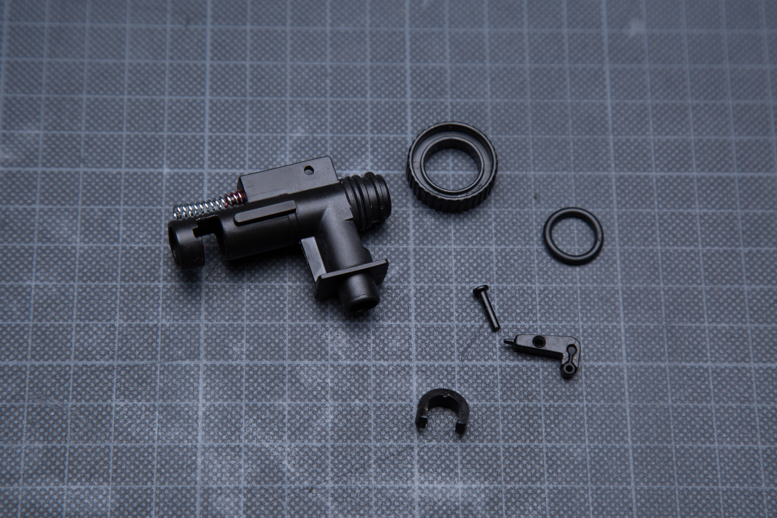

W replice zastosowano polimerową komorę HopUp z osiowo umieszczonym pierścieniem regulacyjnym (rotary). Gumka jest standardowa. Mosiężna lufa ma długość 400mm. Nietypowy jest dystanser, który dzięki specjalnemu kształtowi mocowany jest do ramienia dociskowego. Korzyść z tego rozwiązania jest oczywista - podczas regulacji HopUp podnoszące się ramię dociskowe (mniej HU) zabiera ze sobą dystanser. W tradycyjnej konstrukcji dystanser wypychany jest jedynie siłą sprężystości gumki, która zmienia się np. w zależności od temperatury otoczenia. Proste, a dobre. Kształt ramienia nie wyklucza korzystania z tradycyjnych walcowatych dystanserów.

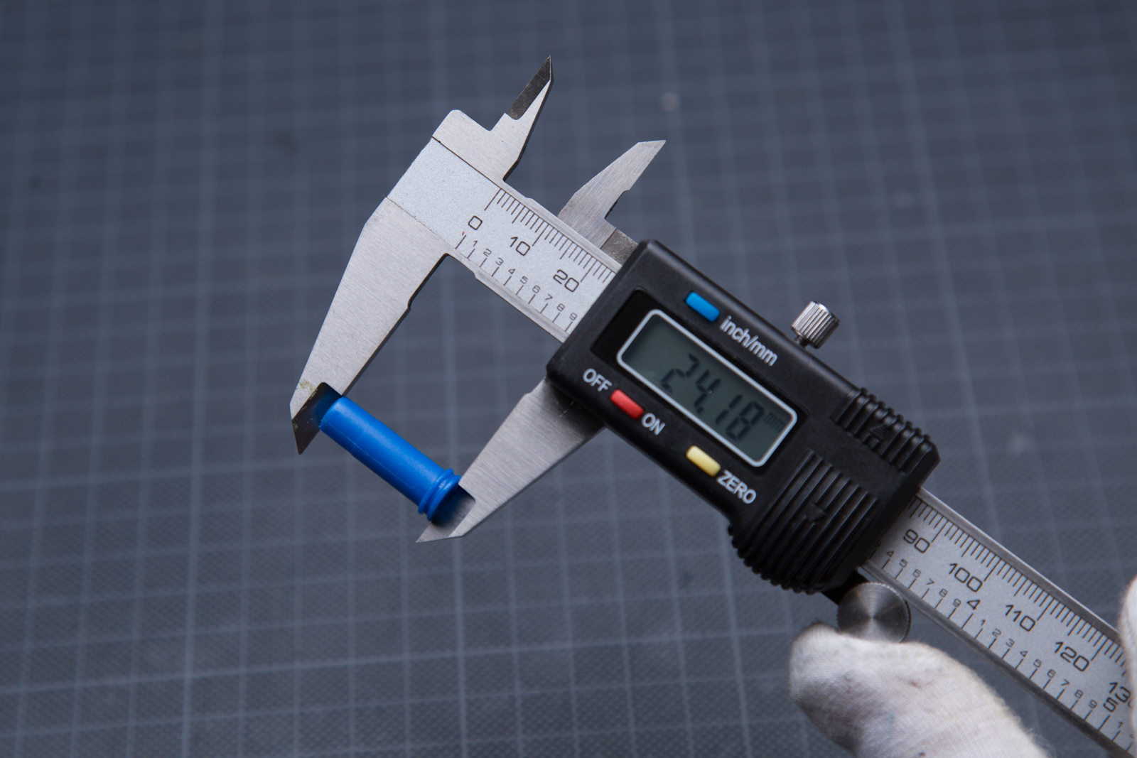

Trzeba jednak zaznaczyć, że w przeciwieństwie do szybkostrzelnego modelu 097 tutaj koła są tradycyjnie wykonane ze spieków, a nie wycinane. "Najsłabszy" element konfiguracji to polimerowa nieuszczelniona dysza o długości 24.2mm.
