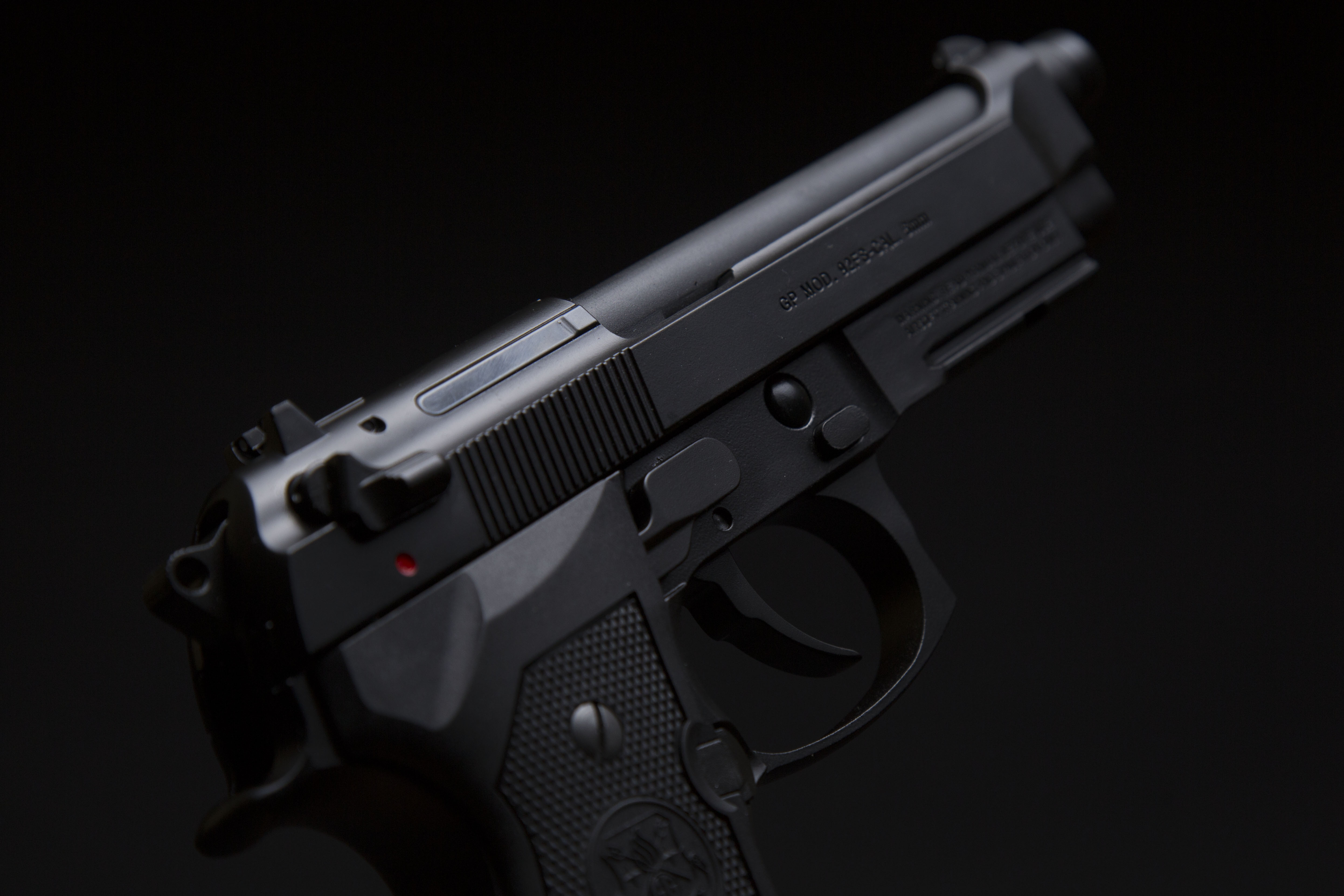

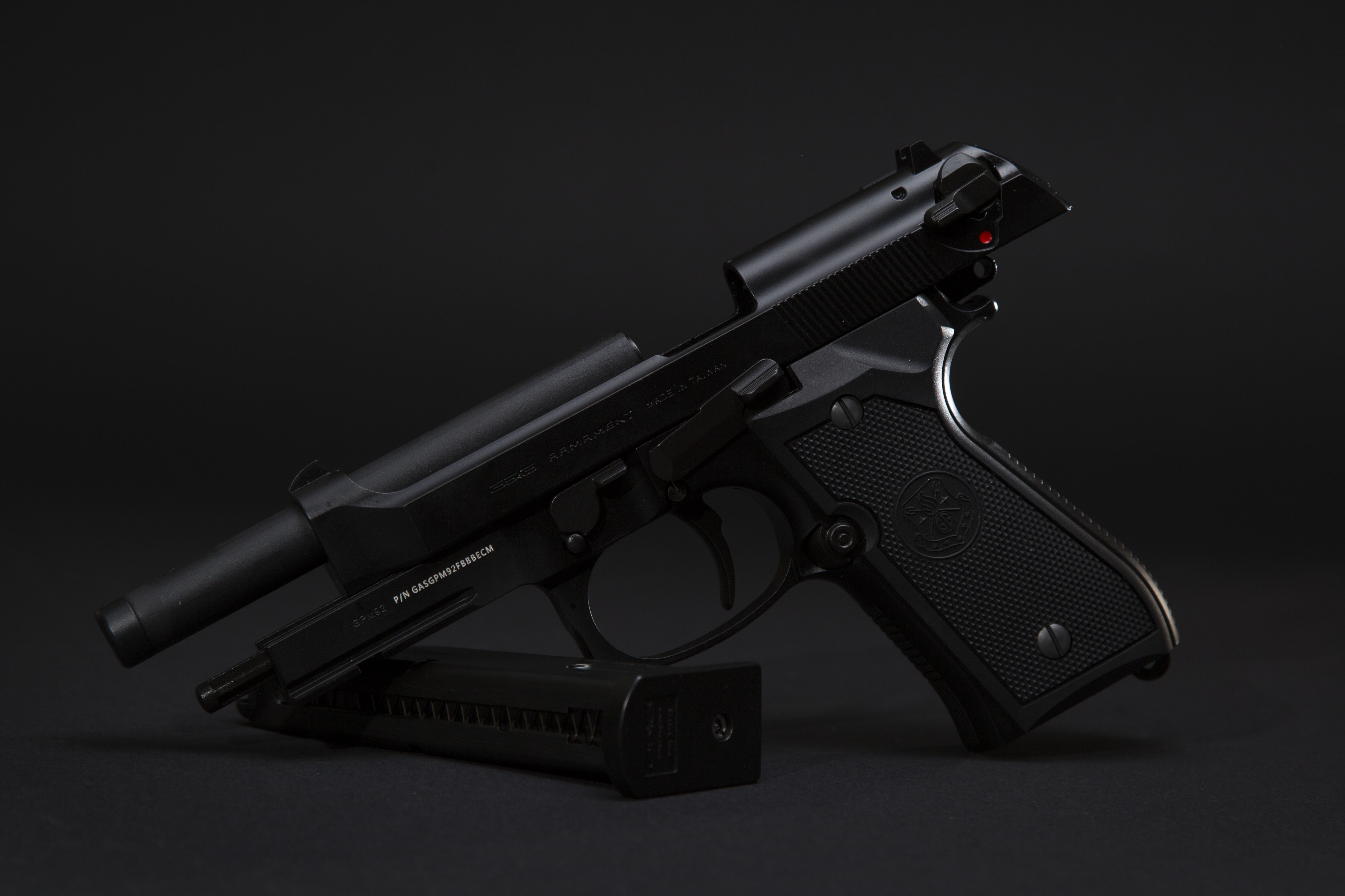

Metalowy zamek wykonany jest czysto i starannie. Warto podkreślić bardzo wysokiej jakości powłokę lakierniczą oraz obustronne głębokie oznaczenia naniesione techniką laserową. Po lewej stronie umieszczony jest też indywidualny numer seryjny repliki.
Żeby zdemontować zamek wciskamy widoczny na zdjęciu powyżej przycisk znajdujący się tuż nad połączeniem osłony spustu ze szkieletem. Równocześnie obracamy o 90 stopni dźwigienkę z drugiej strony szkieletu najpierw lekko cofamy, a potem wysuwamy zamek do przodu. Niestety pokrętło regulacji HopUp znajduje się na komorze - mamy do niego dostęp włącznie wtedy, gdy zamek jest ściągnięty. Tym samym regulacja HopUp jest irytująca. Chociaż akurat ta wada dotyczy znakomitej większości replik pistoletów. W GPM92 sama regulacja jest precyzyjna i ustalenia stopnia podkręcania kulek nie stanowi już problemu.

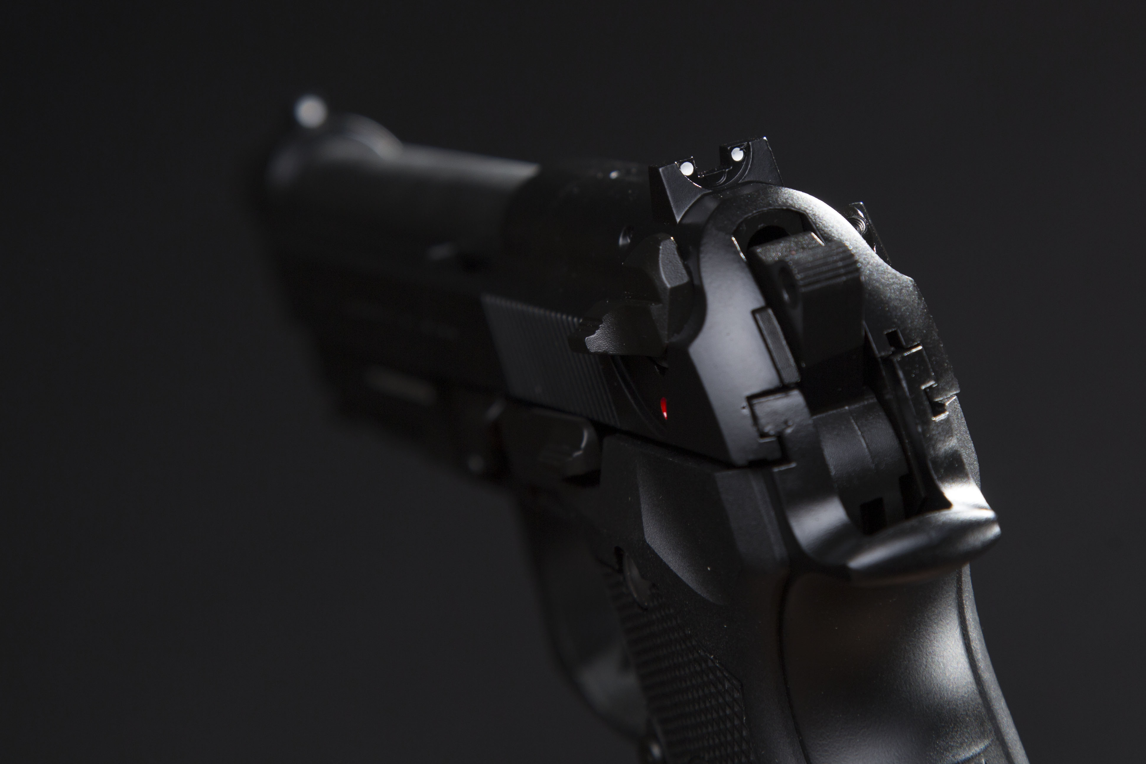

Przyrządy celownicze
Muszka i szczerbinka są integralnymi częściami zamka. W związku z tym oczywiście wykonane są z metalu i nie posiadają regulacji. Mają za to naniesione białe znaki mające ułatwiać celowanie w warunkach ograniczonej widoczności. Znaki naniesione są zwykłą białą farbą – nie fosforyzują w ciemności.

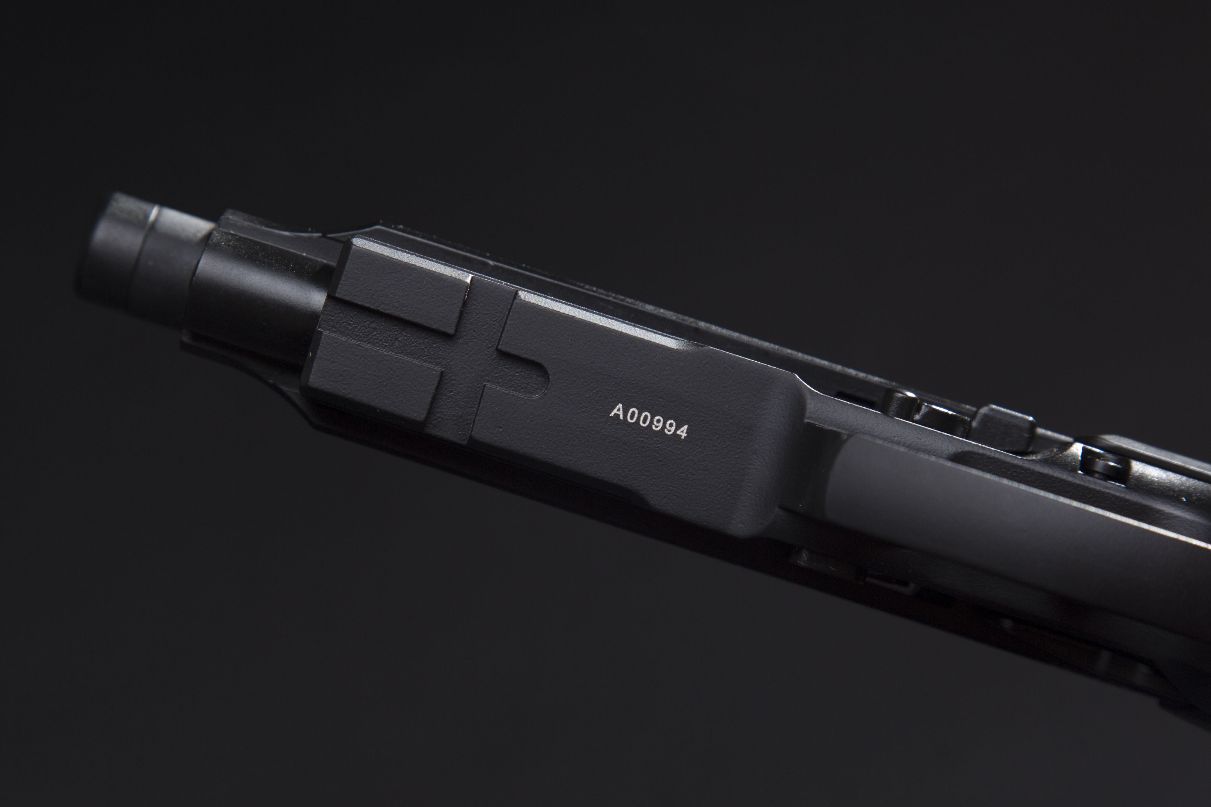

Lufa zewnętrzna

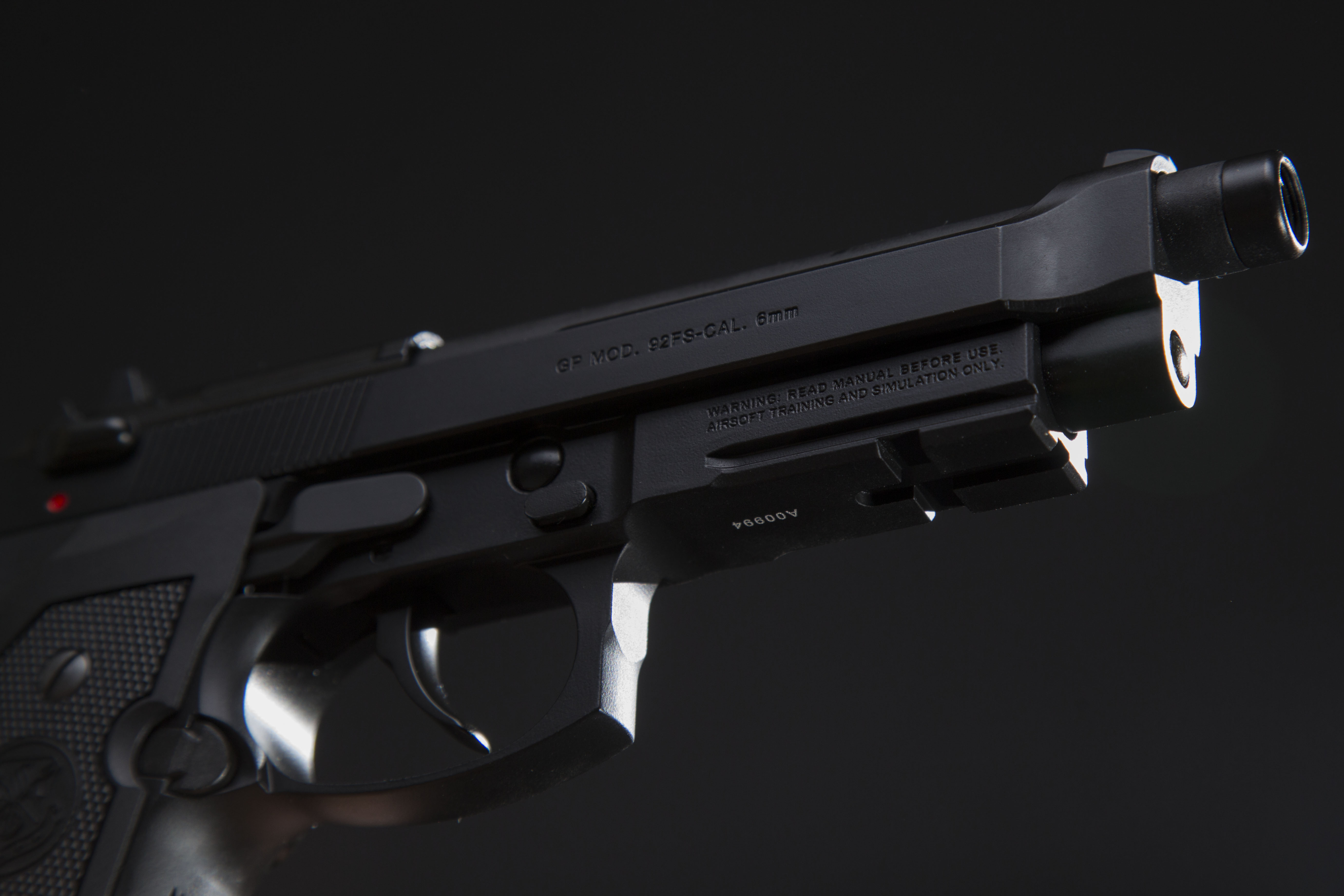

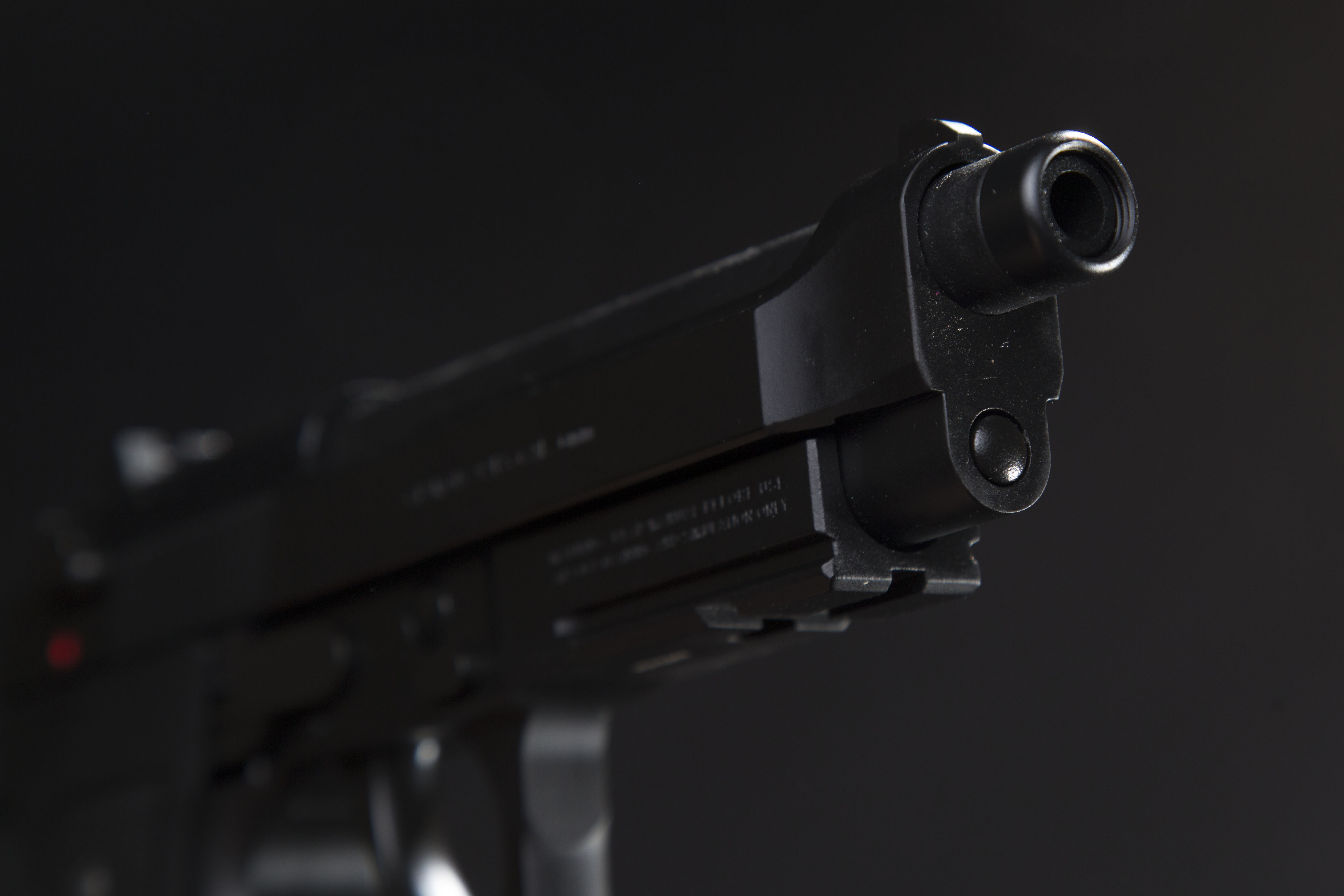

Lufa zakończona lewoskrętnym gwintem zewnętrznym 12 mm przeznaczonym do montażu tłumika dźwięku ukrytym pod specjalną tulejką. Powierzchnia lufy pomalowana jest tą samą farbą co pozostałe metalowe elementy repliki.

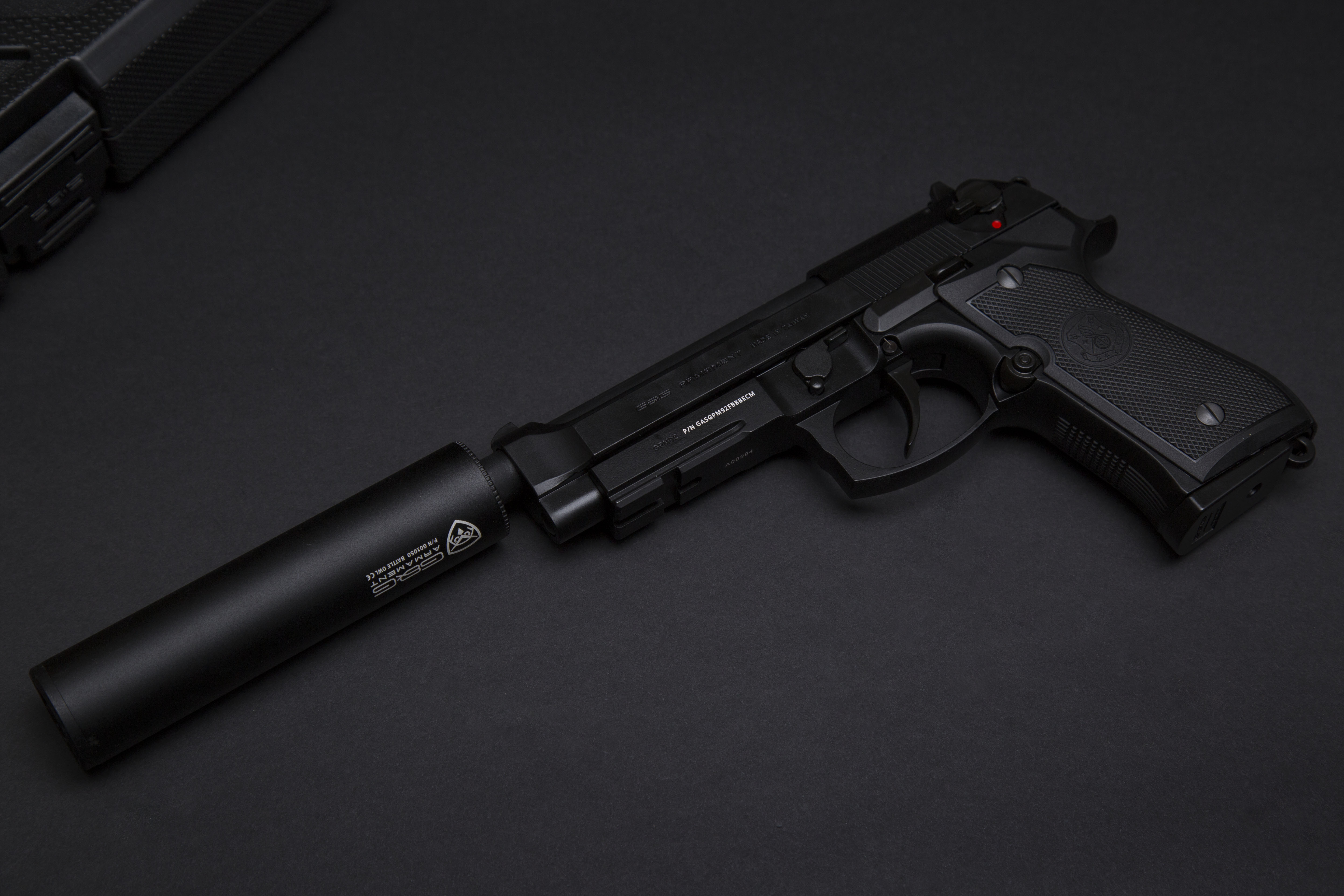

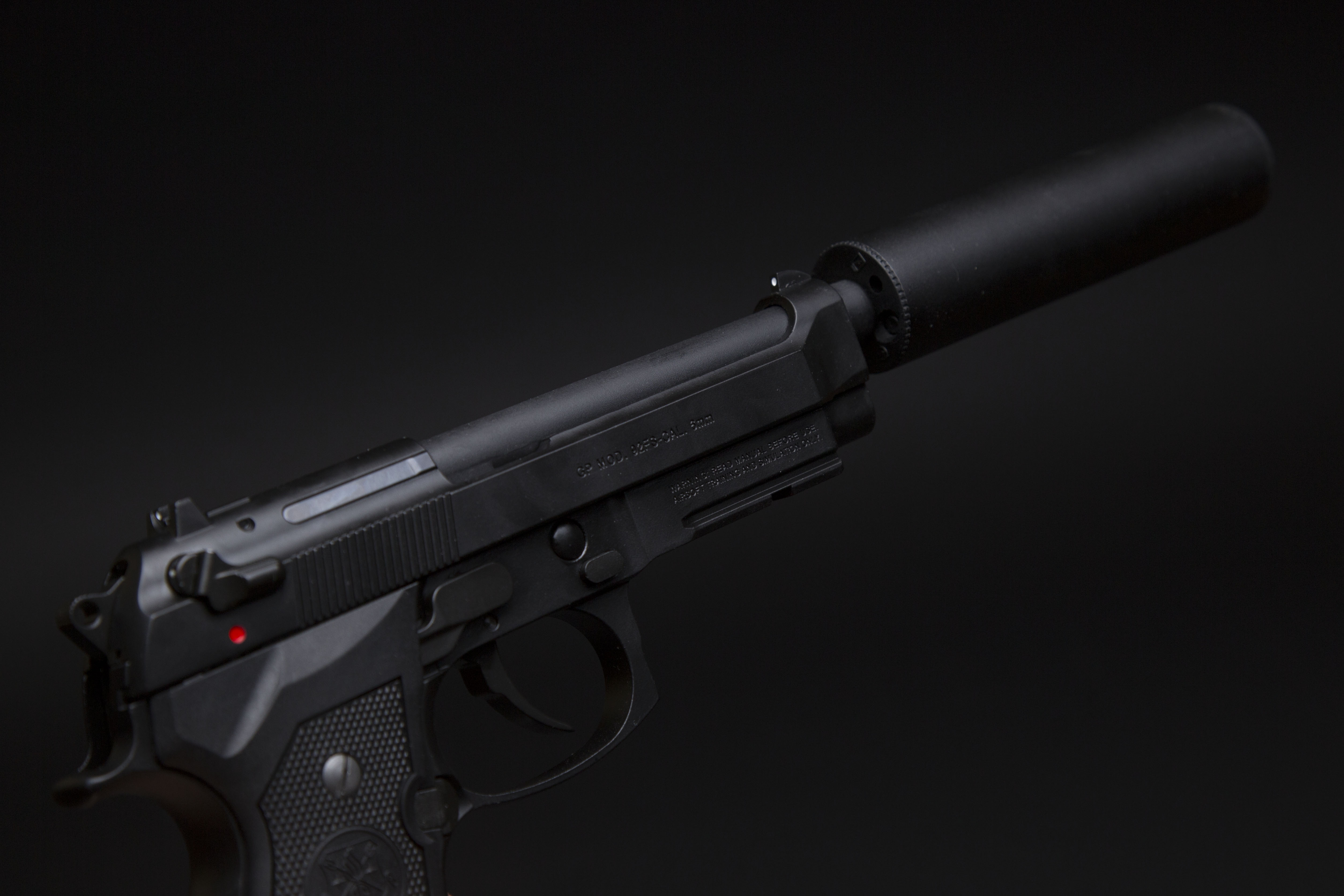

Na zdjęciach poniżej pistolet z dedykowanym naświetlaczem kulek w formie tłumika dźwięku. Urządzenie nie ma żadnych właściwości wyciszających, natomiast fluorescencyjne kulki naświetla bardzo dobrze. Efekt strzelania z naświetlaczem jest hmmm... spektakularny.

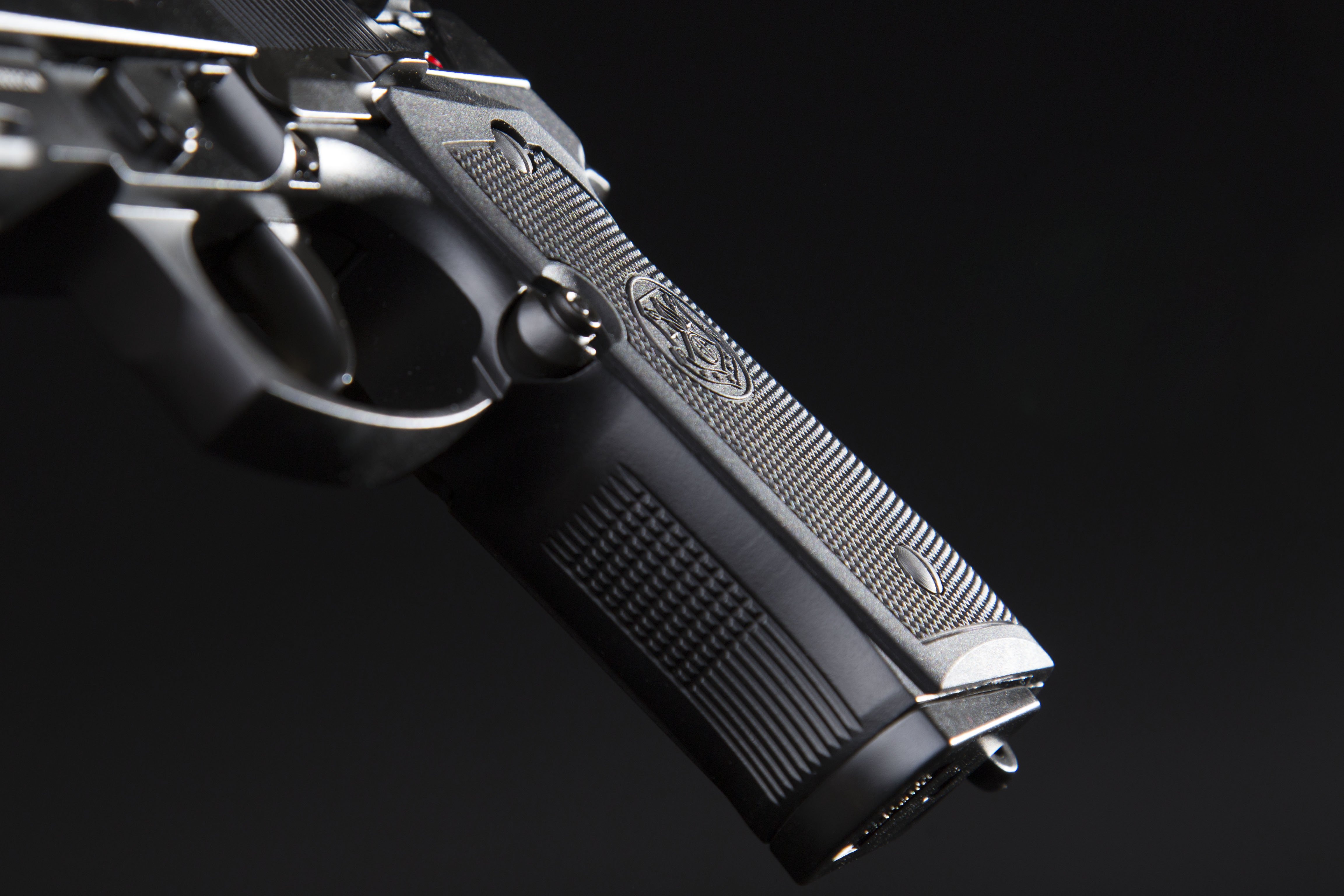

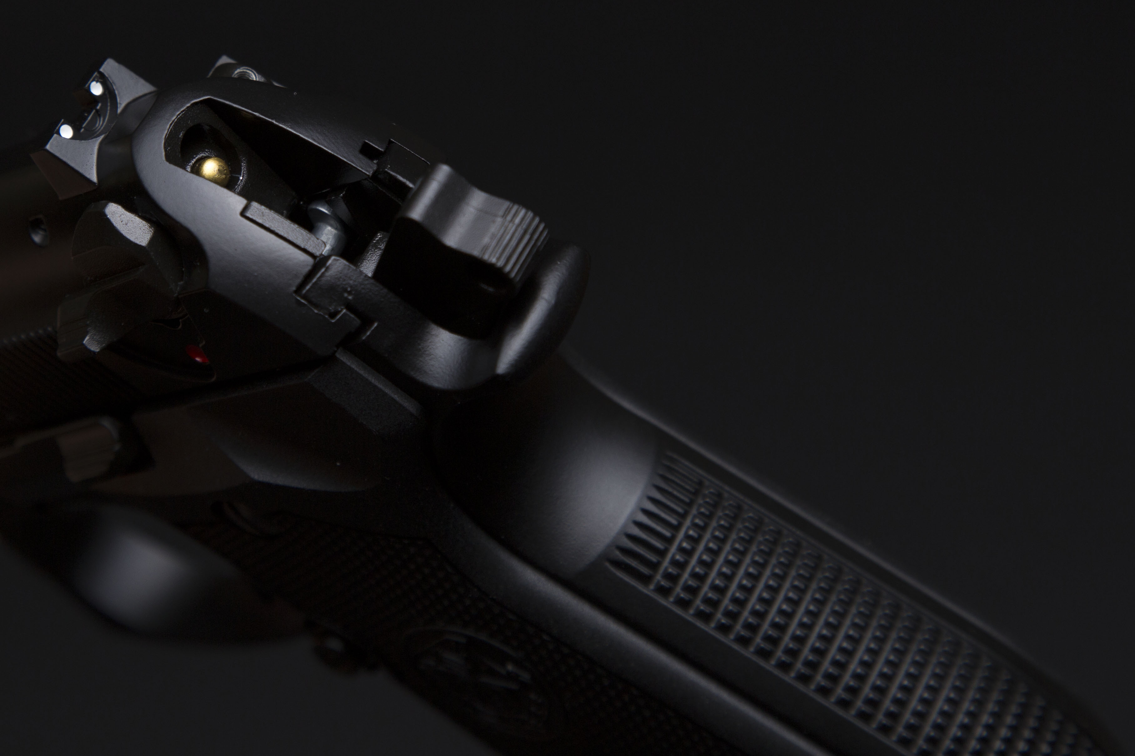

Szkielet

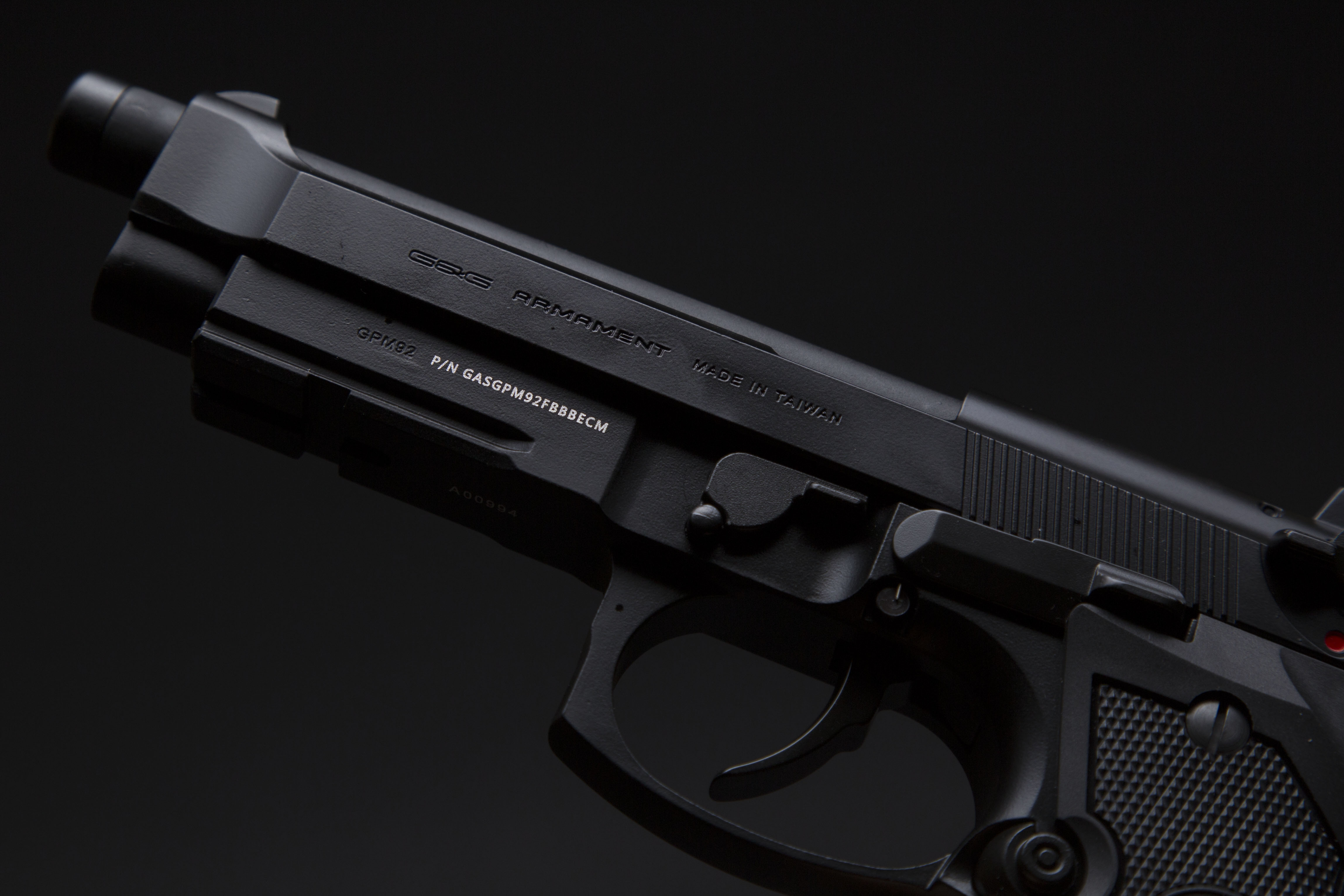

Szkielet pistoletu wykonany jest z tego samego stopu aluminium co zamek. Od spodu w przedniej części uformowany jest w szynę Picatinny do montażu latarki taktycznej lub laserowego wskaźnika celu.

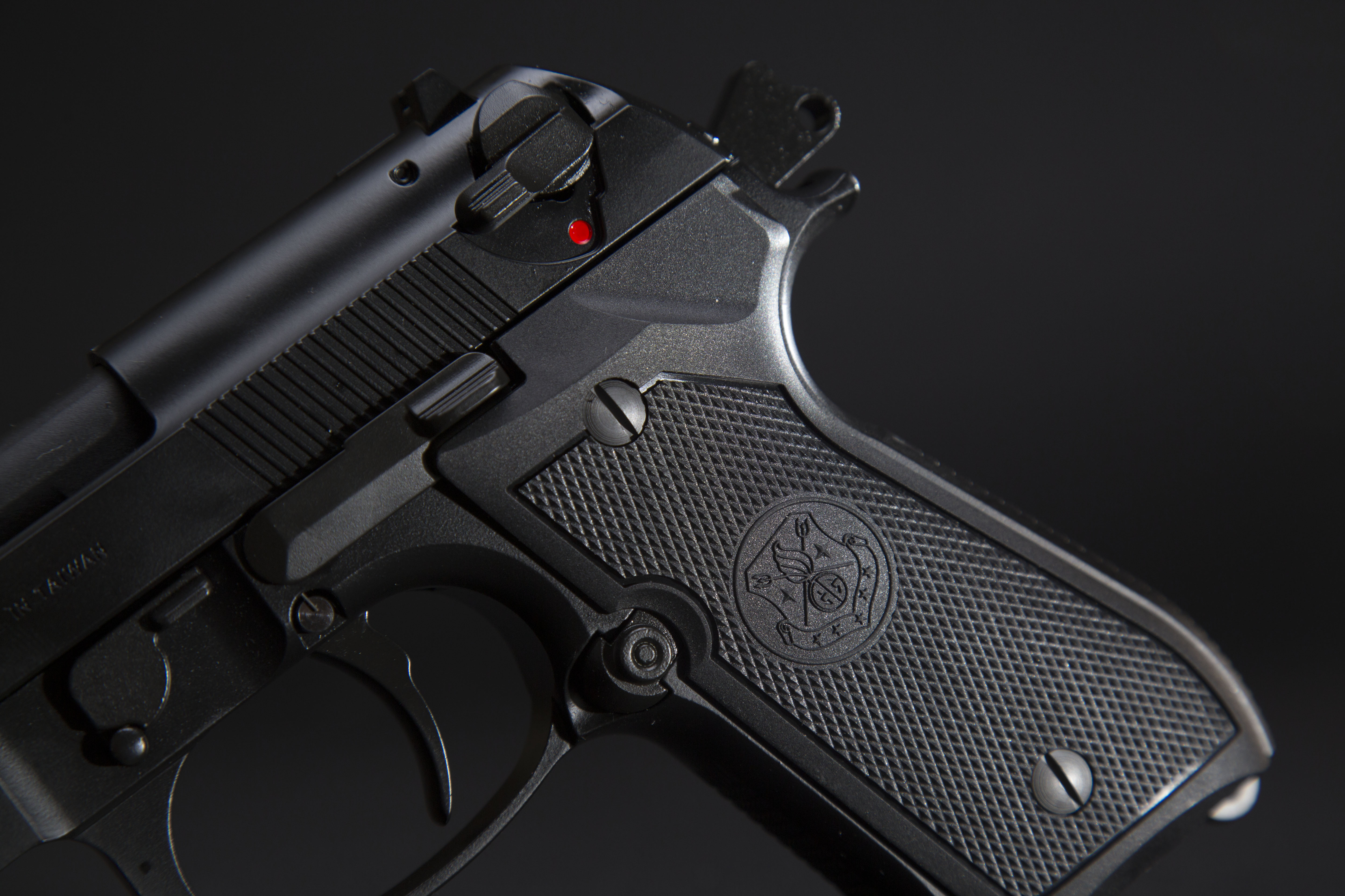

Chwyt stanowi integralną część szkieletu. Osobnymi elementami są jedynie polimerowe nakładki z logo G&G, które dzięki wpisaniu w okrąg na pierwszy rzut oka przywodzi na myśl skojarzenie z logotypem producenta palnego pierwowzoru - firmy Beretta.
Oba grzbiety chwytu są wydatnie teksturowane, co gwarantuje pewne trzymanie pistoletu.
