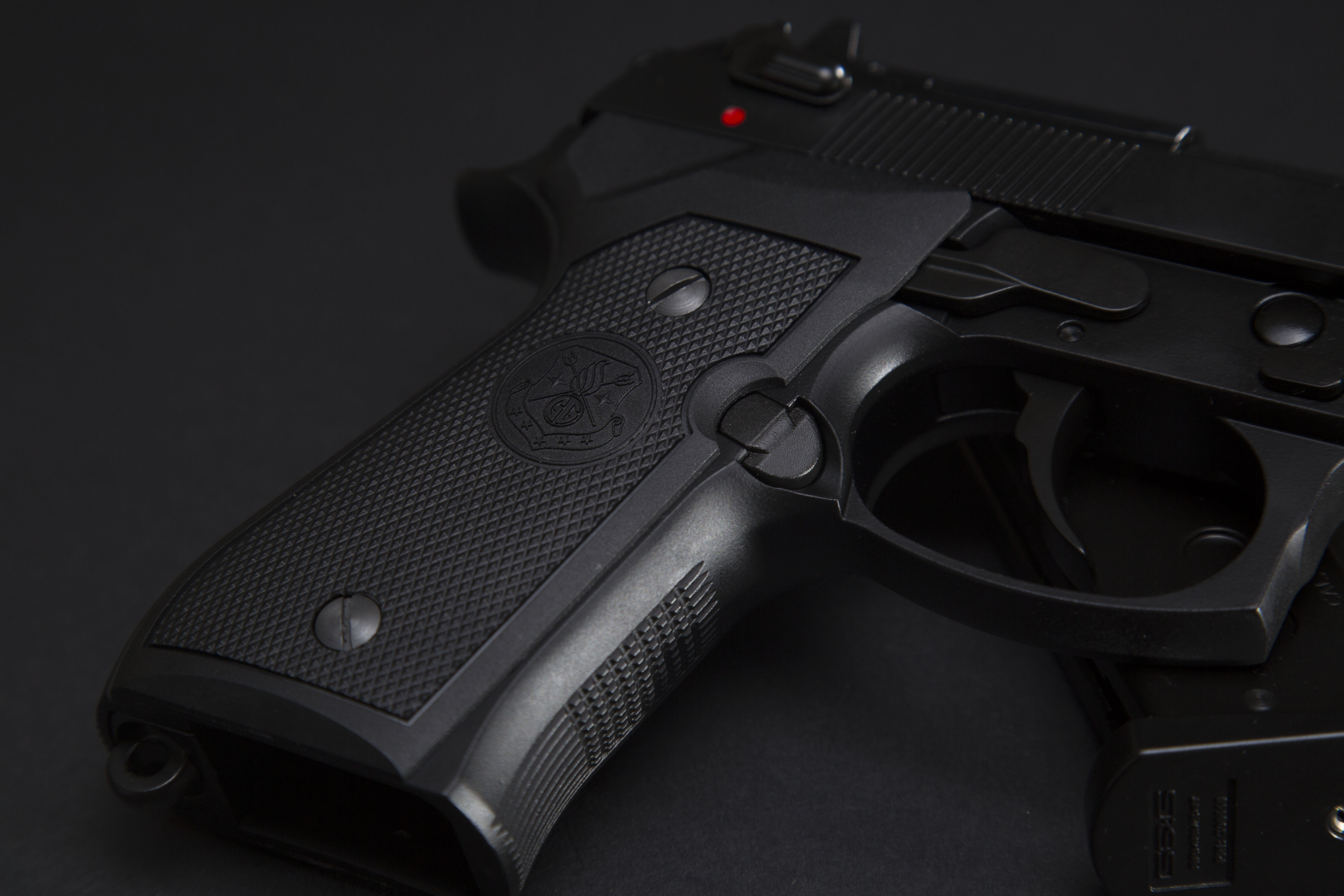

Ponieważ konstrukcja pistoletu sięga zamierzchłej przeszłości większość manipulatorów jest jednostronna. Konstruktorzy nie wzięli w ogóle pod uwagę potrzeb (możliwości?) strzelców leworęcznych. Stara szkoła :) Bezpośrednio nad spustem znajduje się zwalniacz zamka. Poniżej, w miejscu w którym osłona spustu łączy się z chwytem umieszczony jest jednostronny przycisk zwalniający magazynek.

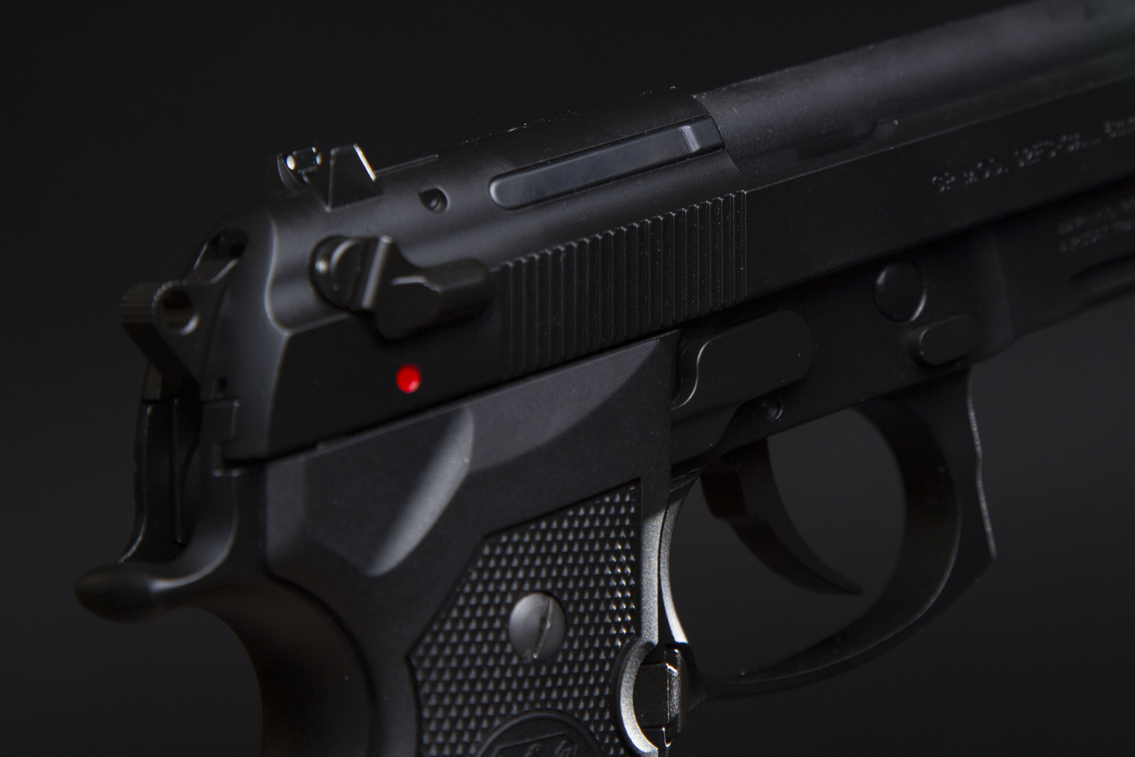

Tak wygląda ten fragment pistoletu z prawej strony.  Nad spustem widoczna dźwignia łącząca go z kurkiem.

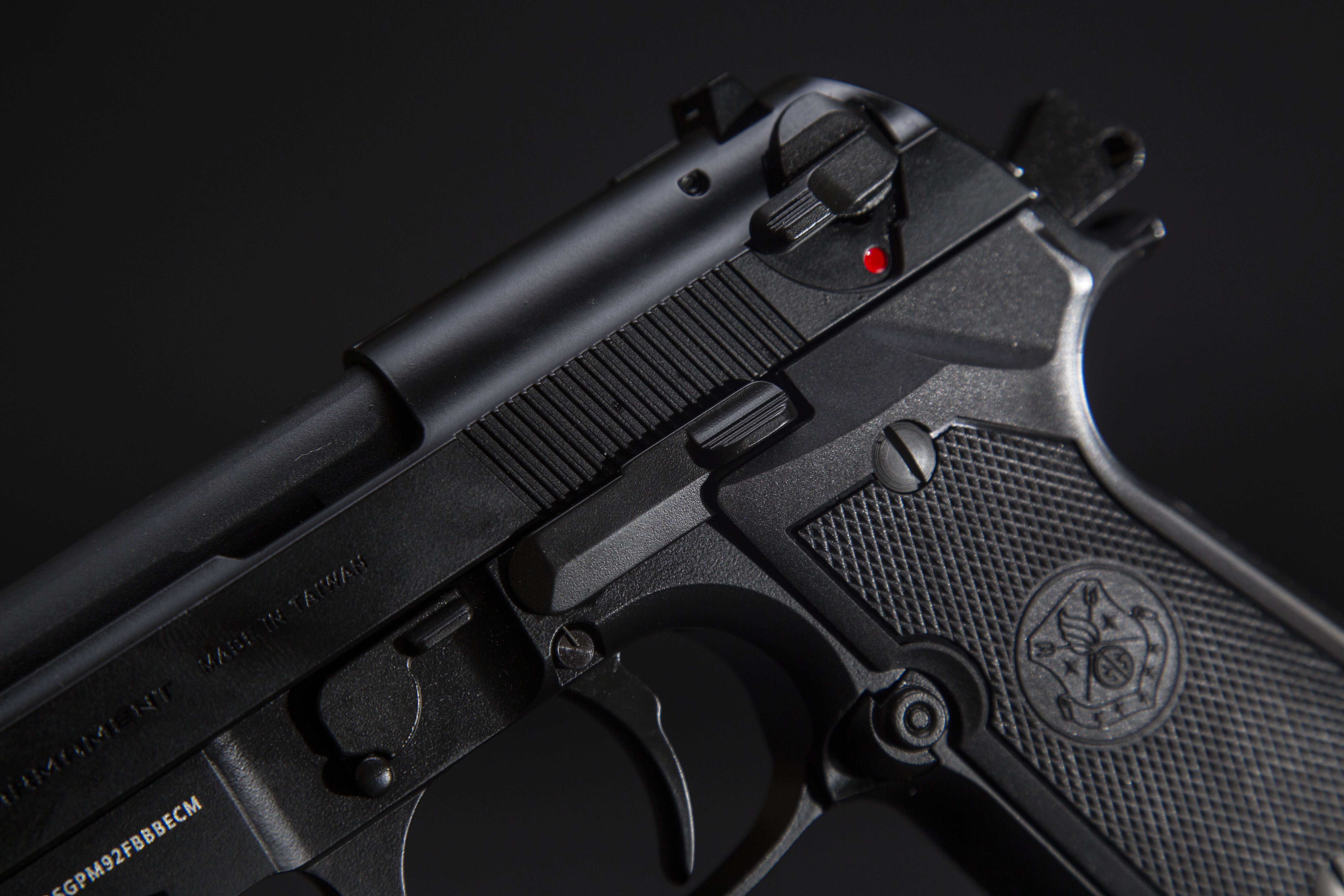

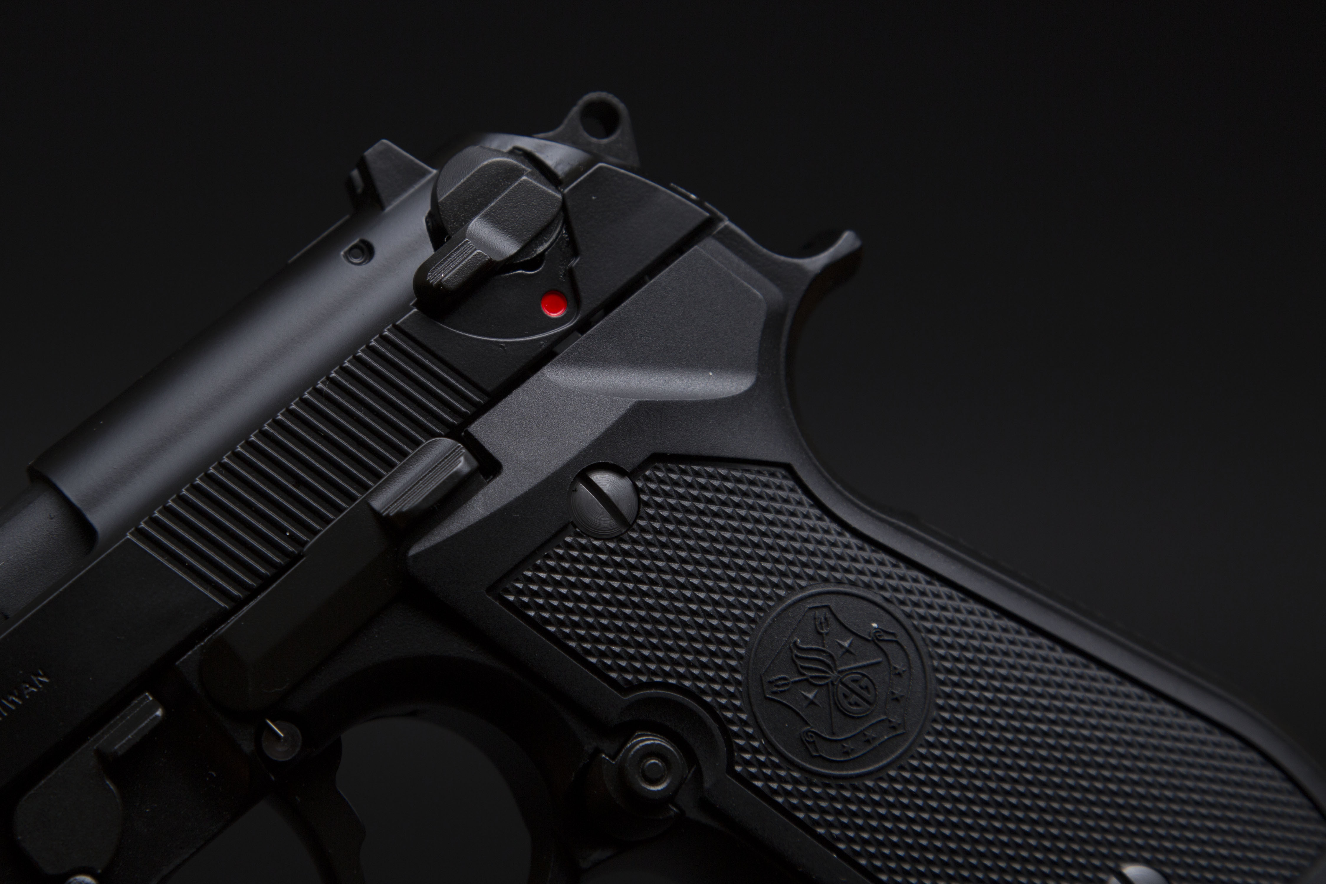

Bezpieczniki to jedyne obustronne manipulatory Beretty. Pełnią także rolę mechanizmu zrzucającego kurek bez oddania strzału. Działa to w ten sposób, że zabezpieczając przeładowany pistolet (kurek napięty - z tyłu) zwalniamy kurek, który wraca do przedniego położenia, ale strzał nie pada. Po odbezpieczeniu pełne ściągnięcie spustu powoduje także pełny cykl pracy kurka (napięcie i zwolnienie), ale strzał nie pada. Gdy jednak przed naciśnięciem spustu ręcznie napniemy mechanizm uderzeniowy (cofniemy kurek) strzał padnie. Nie do końca to zgodne z palnym pierwowzorem, ale ten typ tak ma.

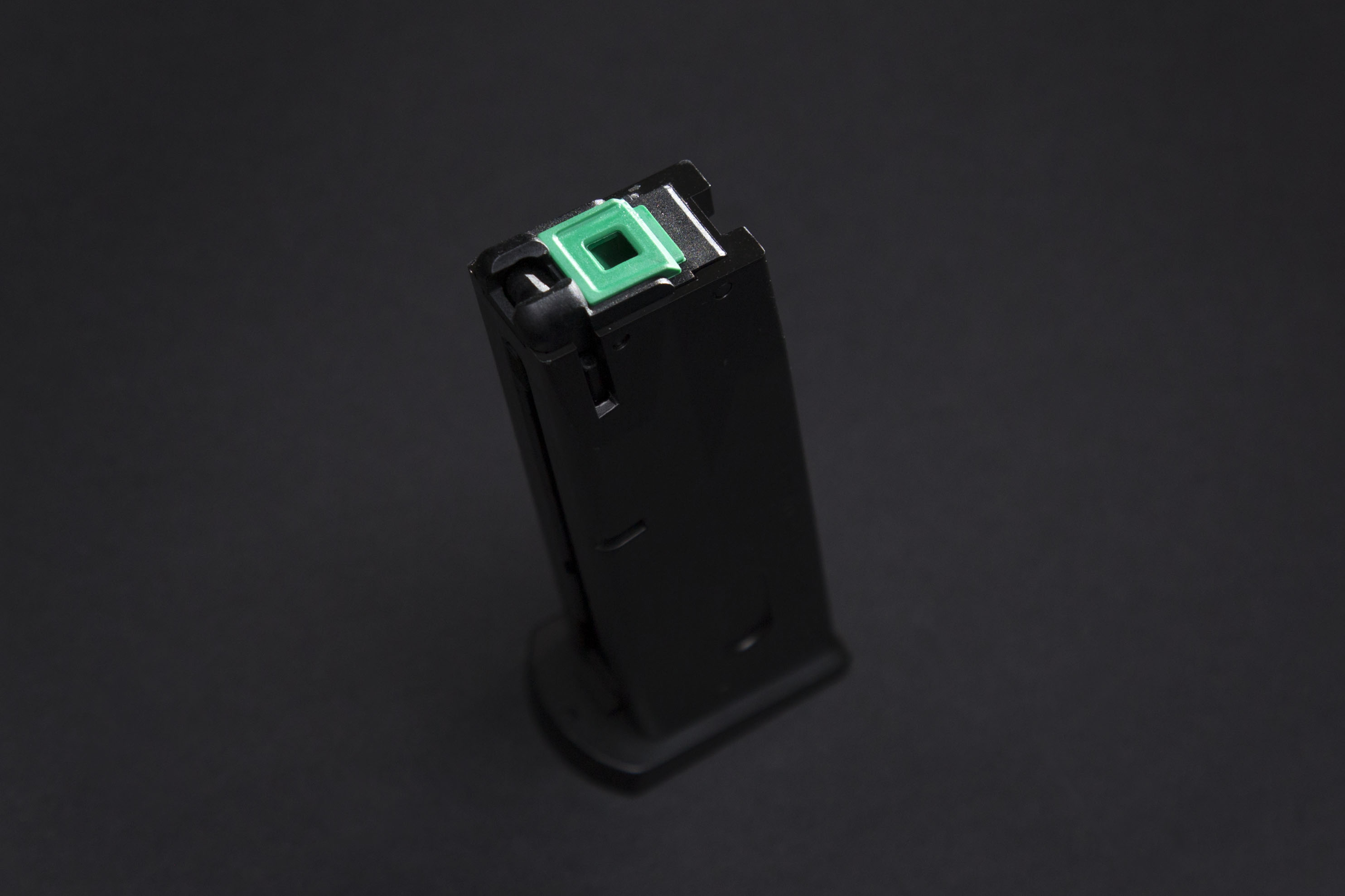

Magazynek

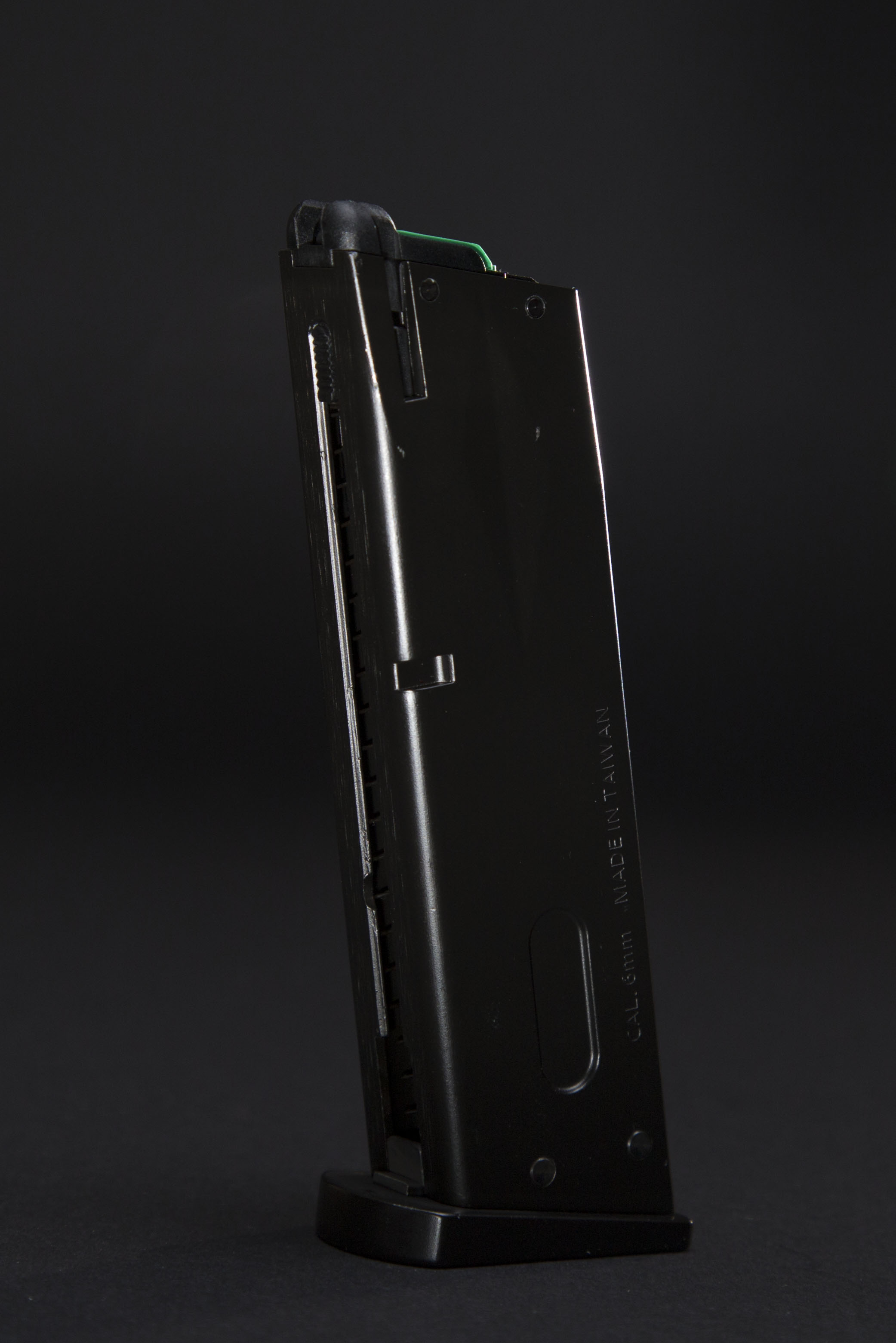

Magazynek ma nominalną pojemność 27 kulek. Nam udało się ładować tylko po 22 kulki. Z jednego ładowania gazem wielokrotnie udało się wystrzelić niecałe trzy magazynki - około 60 kulek.
Uszczelki magazynka wykonane są z zielonej gumy, która przypomina materiał stosowany do produkcji uznanych „zielonych gumek G&G”.
Zupełnie niedawno pojawiła się nowość - magazynek o pojemności 55 kulek. Niestety - otrzymaliśmy jedynie informację na ten temat, nie testowaliśmy samego magazynka.
