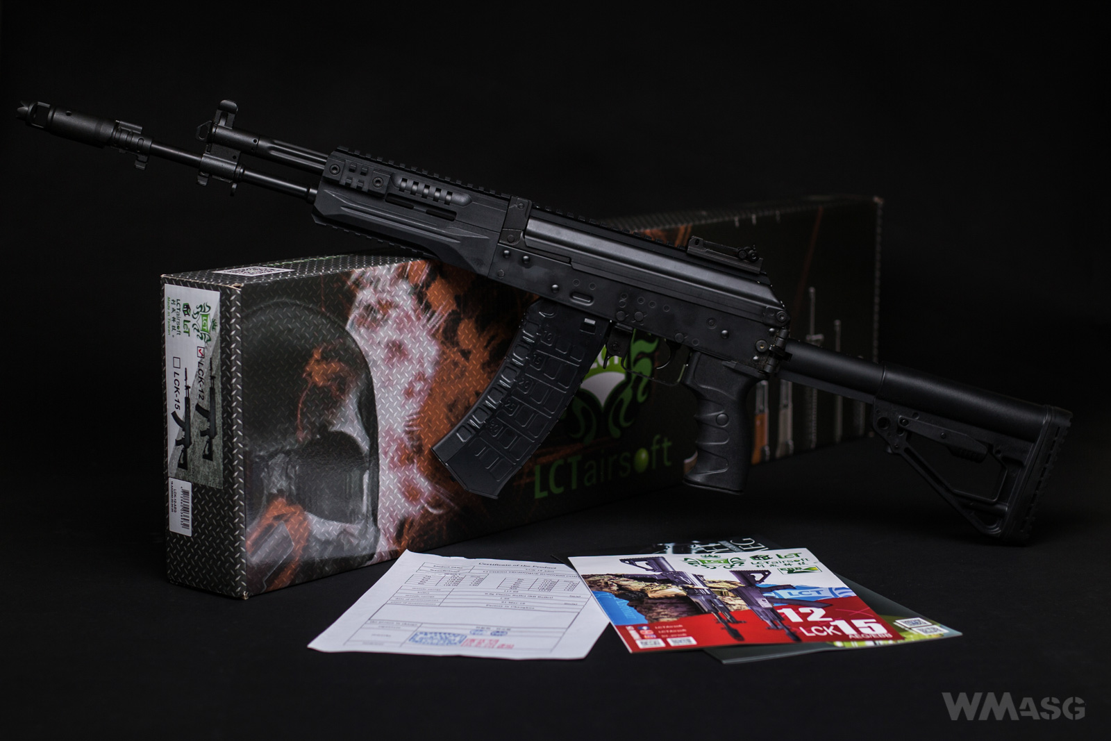

Zestaw jest bardzo skromny. Poza repliką i magazynkiem otrzymujemy jedynie indywidualną metryczkę konkretnego egzemplarza z fabrycznym pomiarem prędkości wylotowej, dwujęzyczną "obrazkową" instrukcją obsługi oraz składany katalog wyrobów LCT. Warto podkreślić, że na krótszym boku pudła przedstawiono dwie repliki oznaczone jako LCK-12 i LCK-15 z "checkboxem" przy każdej. W sprzedaży będą obie wersje: AK-12 i AK-15. W oryginale różnią się amunicją, do której są przystosowane (AK-12 to 5,45x39, AK-15 7,62x39 mm). Na poniższym zdjęciu są karabinki bojowe, AK-12 u góry.
LCK-12. AK-12 od LCT Airsoft - mamy go!
Źródło: www.kalashnikov.media
W naszych realiach jest to dokładnie ten sam karabinek (w 100% ta sama replika) ukompletowana jedynie z inaczej wyglądającym magazynkiem. Inaczej mówiąc - o tym, czy pracownik LCT zaznaczy checkbox AK-12 czy AK-15 decyduje rodzaj magazynka jaki wsadzi do pudełka. Zatem przynajmniej w teorii w zależności od potrzeb można wystąpić z AK-12 (trzeba mieć komplet magazynków typu 5,45x39) lub AK-15 (z odpowiednimi magazynkami). Dodatkowa dobra wiadomość jest taka, że replika przyjmuje magazynki innych producentów.LCK-12. AK-12 od LCT Airsoft - mamy go!

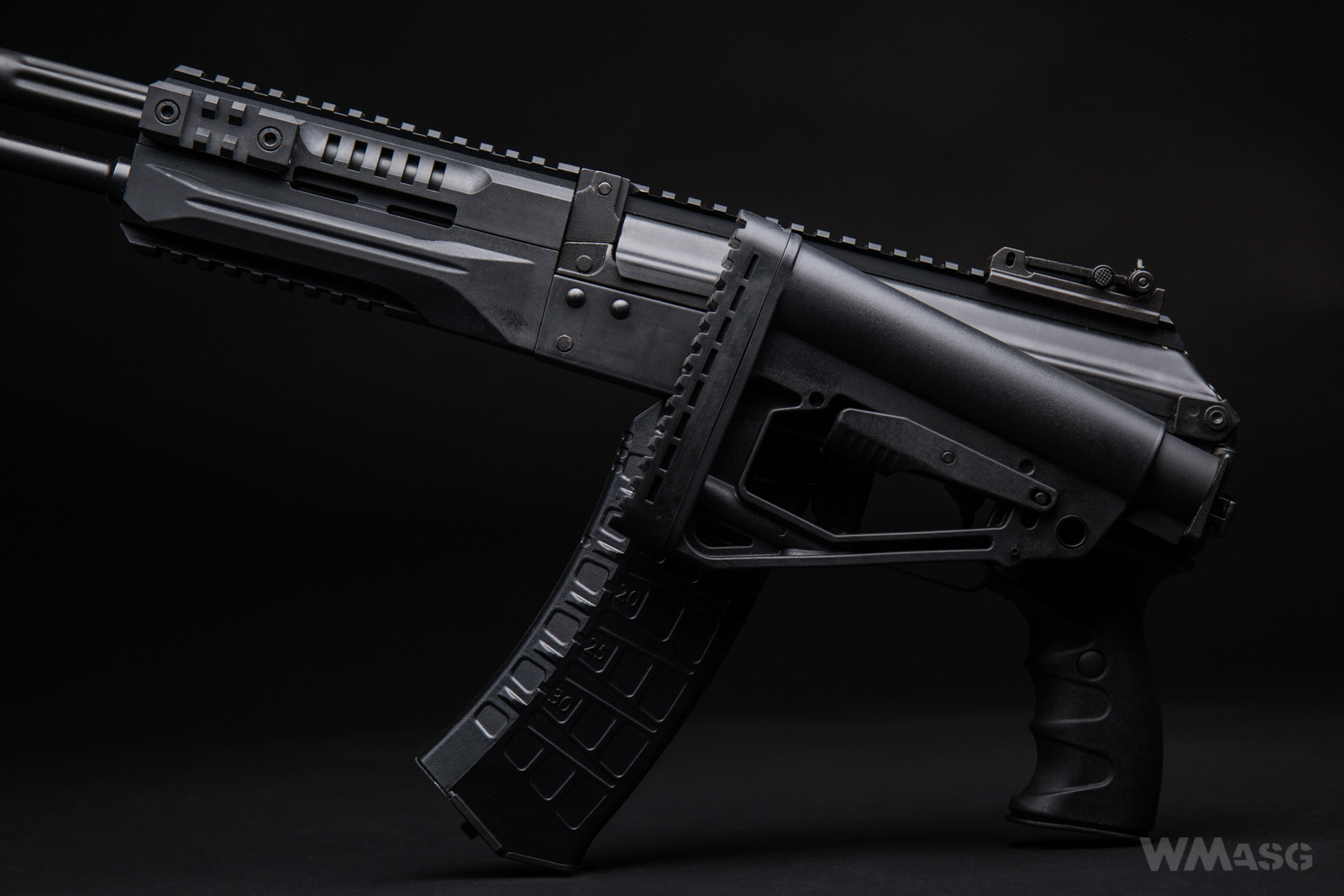

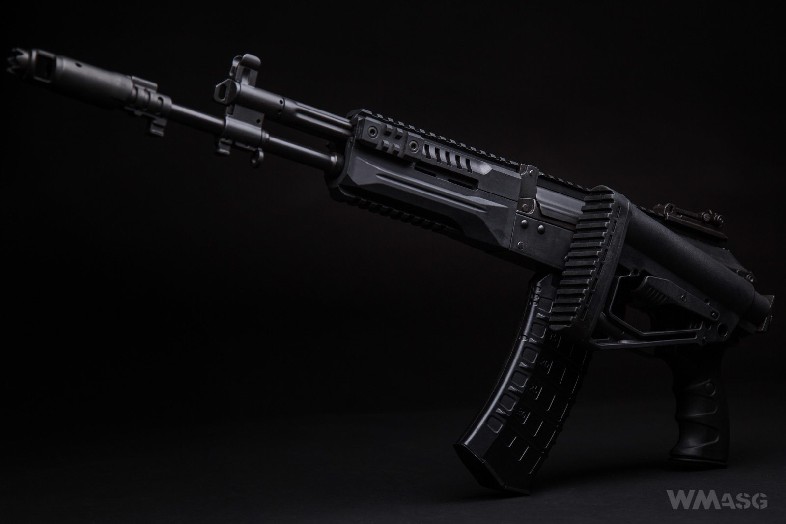

Pierwsze wrażenie
Na kimś, kto programowo nie lubi kałachów replika nie zrobi pewnie wielkiego wrażenia. Ot, kolejny kałach (jakby kolejne AR-y nie były - ot, kolejnymi AR-ami). Ja tam kałachy szanuję. I lubię. Dla mnie ten AK-12 jest niesamowity. Stal, oksyda, stal, oksyda, twardy polimer. Po wzięciu to ręki wrażenie nie mija. Masa robi swoje (i lekko ciągnie na lufę). Z ergonomią nadal nie ma wiele wspólnego, chociaż możliwość regulacji długości kolby z pewnością cieszy. Ale to dalej kałasznikow.
Oczywiście nie miałem możliwości porównać repliki z wersją bojową. Niemniej patrząc i biorąc replikę w ręce mam wrażenie, że jest bardzo "wiarygodna".LCK-12. AK-12 od LCT Airsoft - mamy go!
Strzelanie również nie zaskakuje - to w dalszym ciągu replika AK. Od strony airsoftowej techniki też nie ma tu żadnych wynalazków czy kontrowersyjnych rozwiązań. Obsługa nadal jest taka, do jakiej przyzwyczaiłem się od wielu lat. I nie może być inaczej, bo sami Rosjanie po wieloletnich próbach zatoczyli koło i finalny AK-12 to w zasadzie mocno zmodernizowany AK-74M. Czy to dobrze? Nie czuję się na siłach komentować wyborów i decyzji rosyjskich speców od uzbrojenia. Myślę, że wiedzą, co robią.
Jako stary "razwiedczyk" zwróciłem uwagę na jeszcze jedną rzecz. Otóż energiczne potrząsanie repliką powodowało dwa niezależne dźwięki (brzęczenie). Pierwszy był oczywisty - przednie mocowanie pasa nośnego - do skasowania. Drugi trochę mnie zdziwił, ale o nim za chwilę.

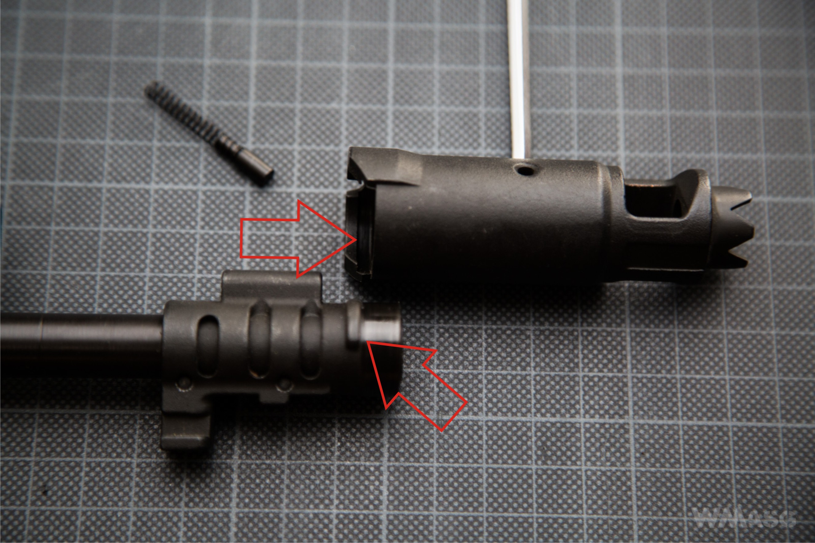

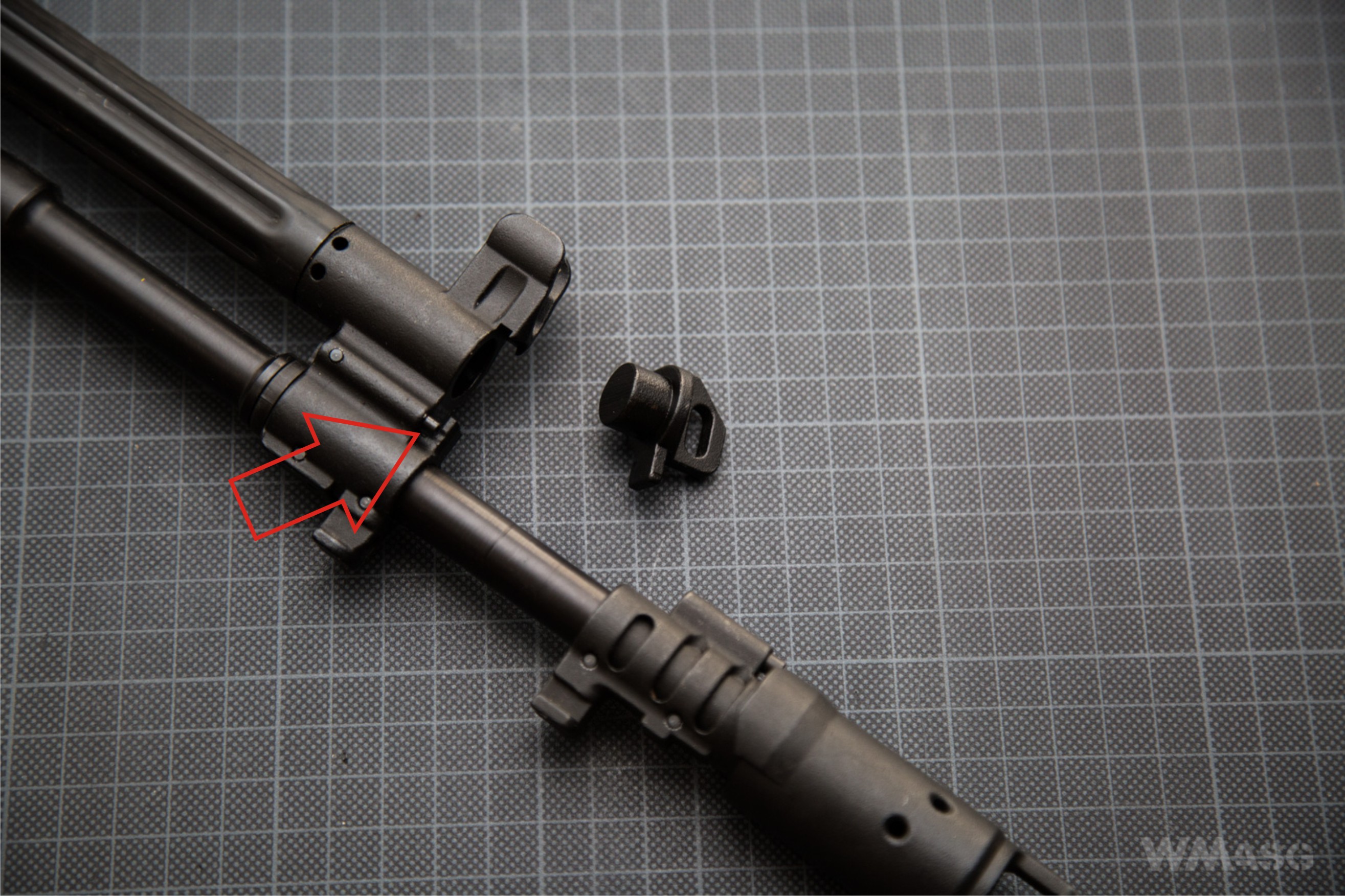

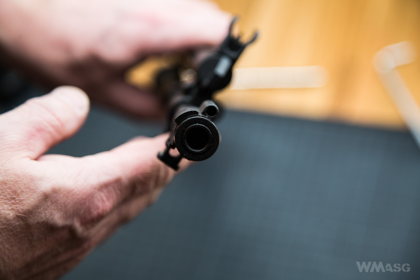

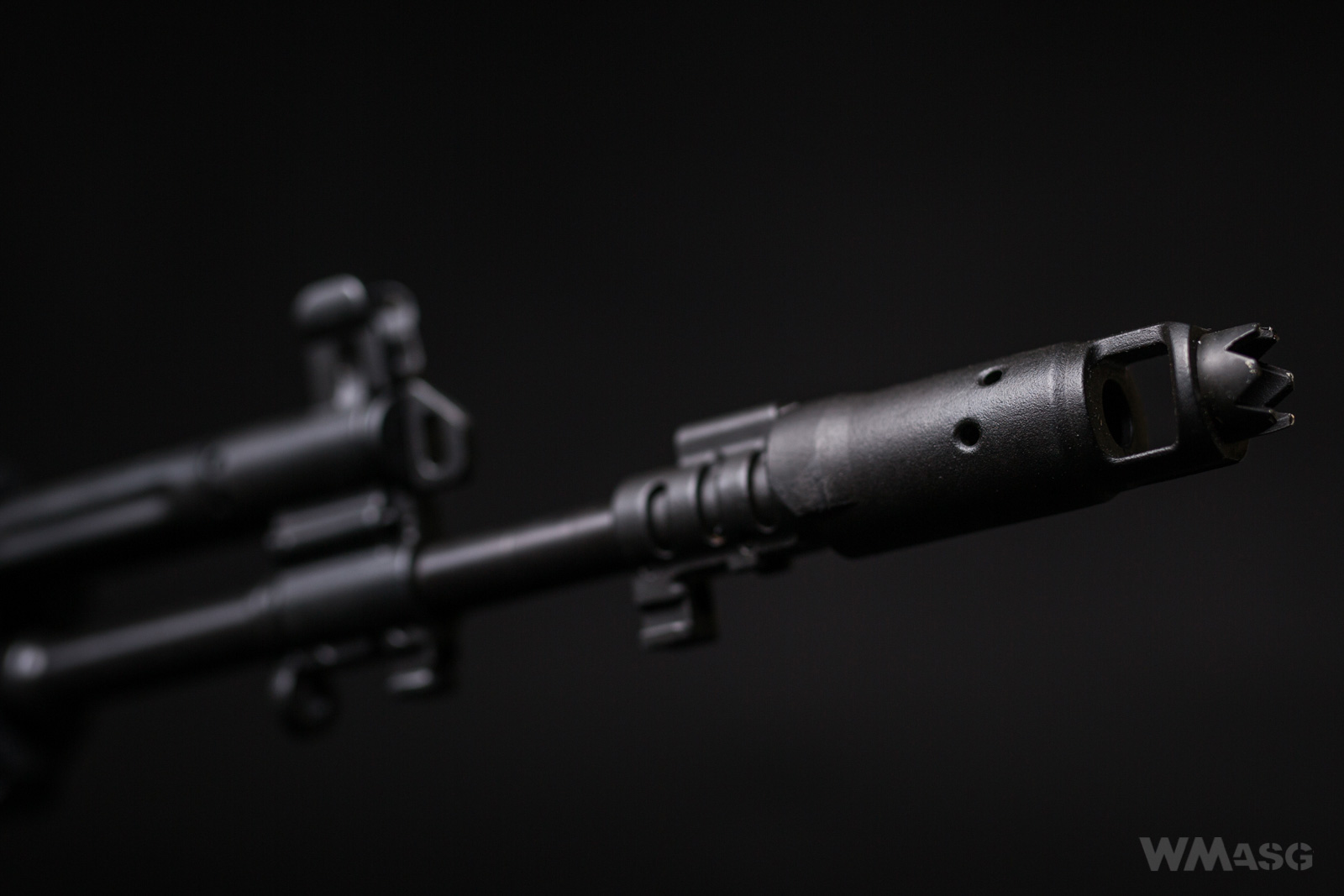

Urządzenie wylotowe
Zaczynając od przodu. Urządzenie wylotowe przypomina nieco kształtem to znane z AK-74, ale tylko trochę. Zasadniczo różny jest sposób montażu. Nie ma tu żadnego gwintu. Po wciśnięciu kołka zabezpieczającego należy obrócić "gwizdek" o ćwierć obrotu (odryglować) i można zsunąć w kierunku wylotu lufy. Nie ma gwintu - nie ma airsoftowych  tłumików dźwięku. Do czasu, aż LCT wprowadzi na rynek atrapę dedykowanego tłumika. Przy okazji - pasowanie jest bardzo ciasne - trzeba się naprawdę mocno przyłożyć.
Strzałki wskazują elementy, które muszą się zaryglować.

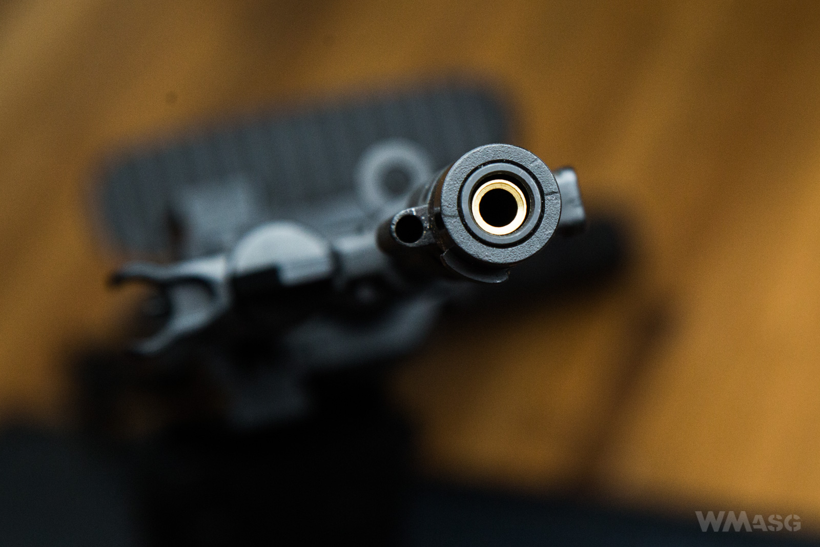

Tu ryglujący występ z innej perspektywy (lufa wewnętrzna zdemontowana):LCK-12. AK-12 od LCT Airsoft - mamy go!

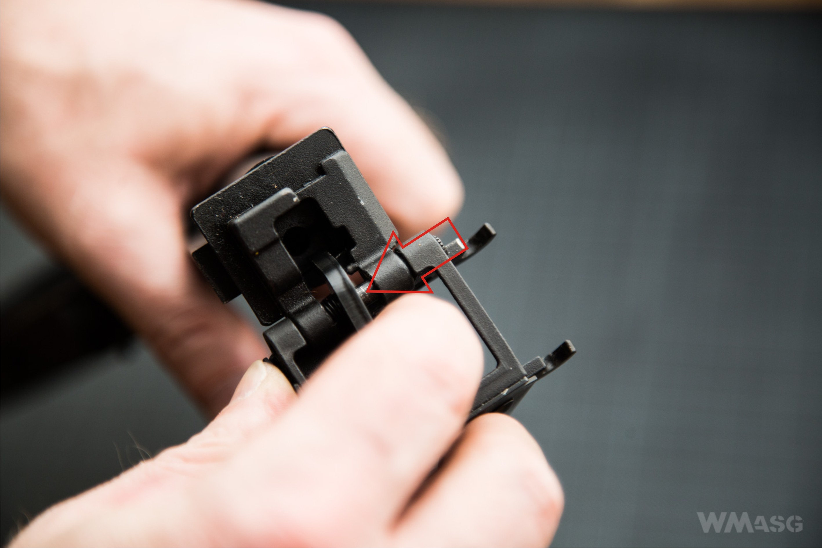

Kolanko gazowe

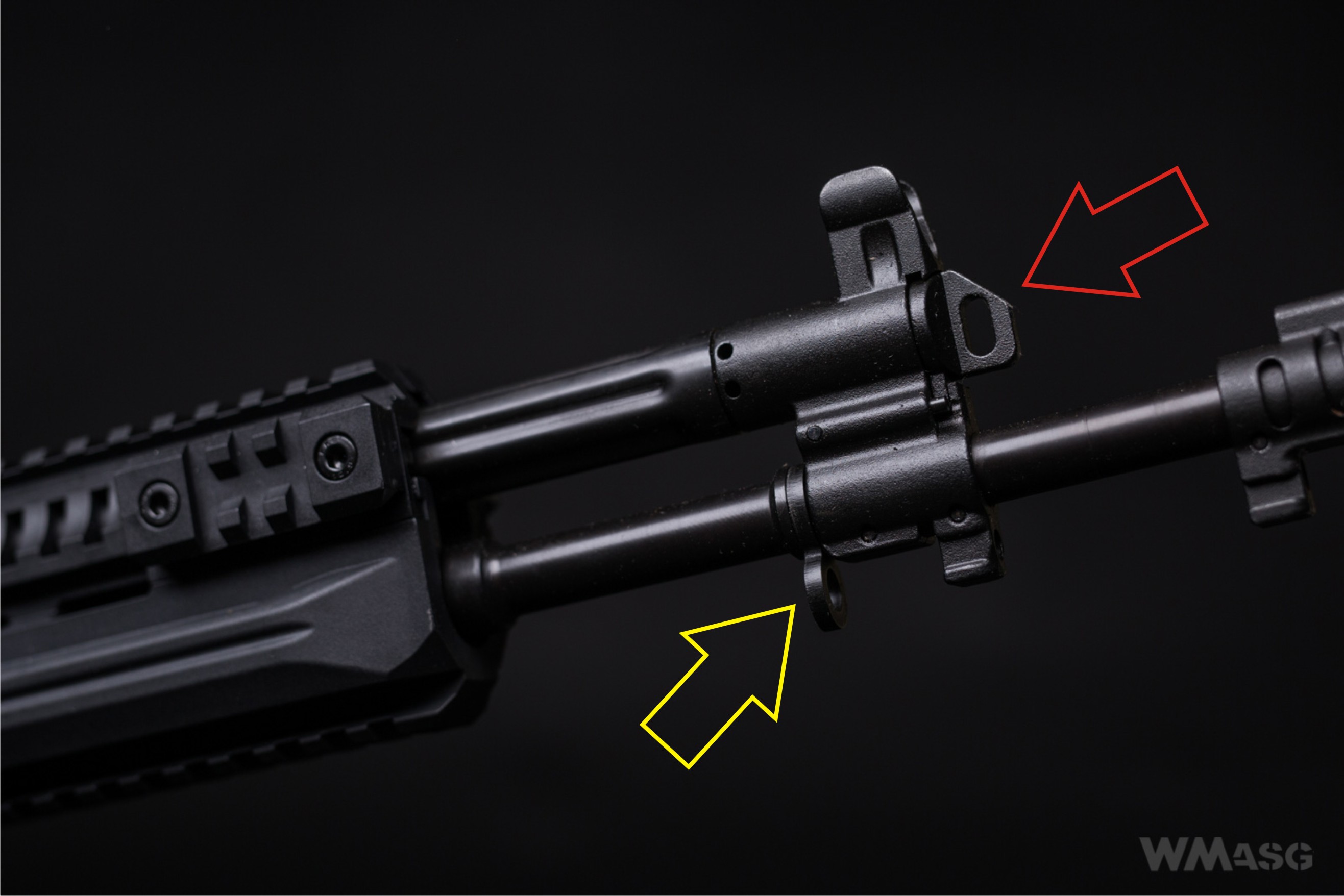

Podobnie jak wszystkie elementy na końcu lufy także tu wszystko jest stalowe. Żółta strzałka wskazuje obracające się wokół lufy mocowanie pasa. Czerwona to wbrew pozorom nie regulator gazowy, ale otwierane denko rury gazowej. Wyjaśniam - AK-12 w odróżnieniu od wcześniejszych wersji ma rurą gazową zabudowaną na stałe - bez możliwości demontażu w warunkach polowych. Koniecznością zatem było wyposażenie jej w otwór służący do czyszczenia i konserwacji. Wskazany strzałką element to zamknięcie tegoż otworu.
Strzałka poniżej wskazuje typowy kołek ze sprężynką blokujący zatyczkę. Demontaż domyślnie - wcisnąć kołek, obrócić o ćwierć obrotu, wyjąć.

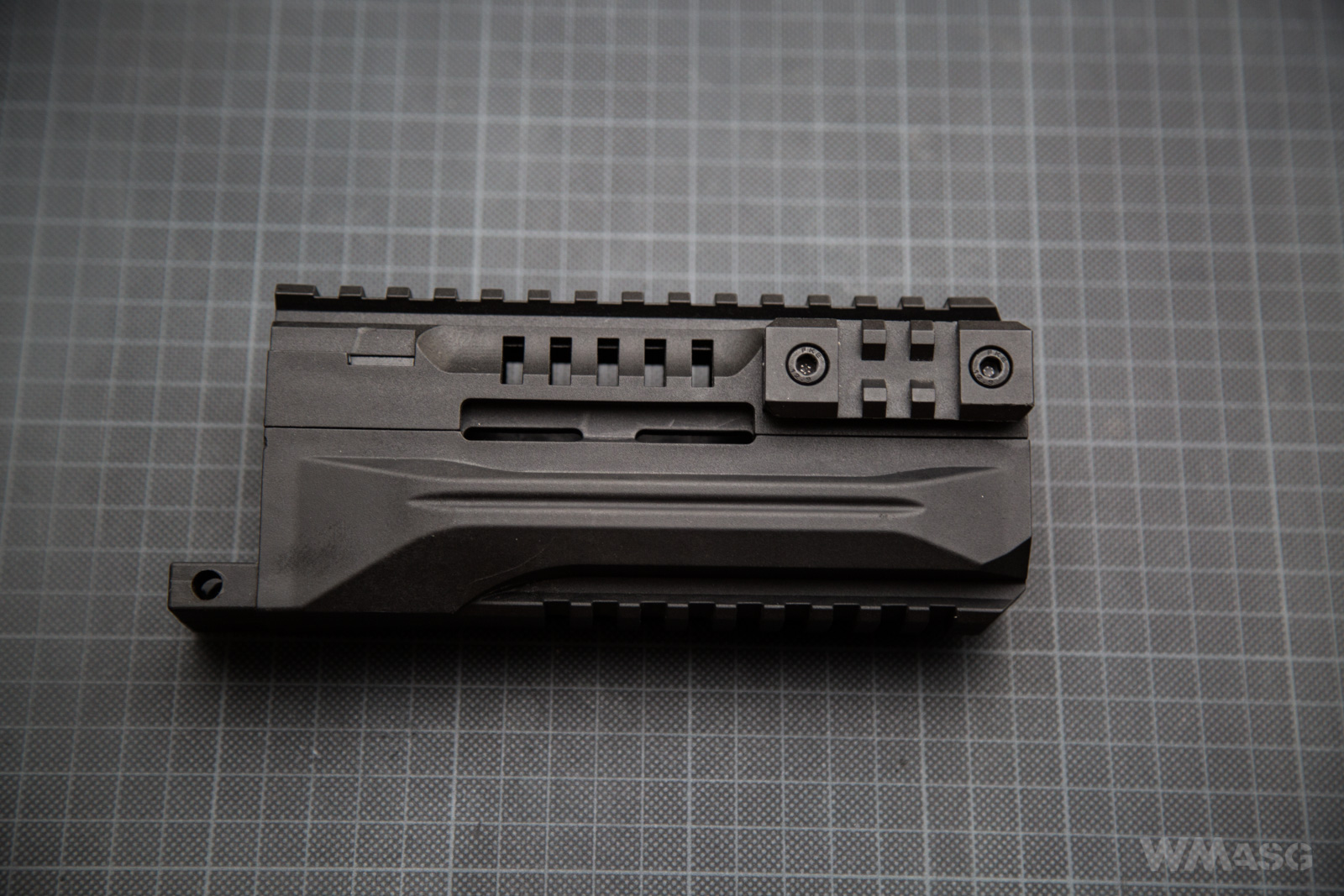

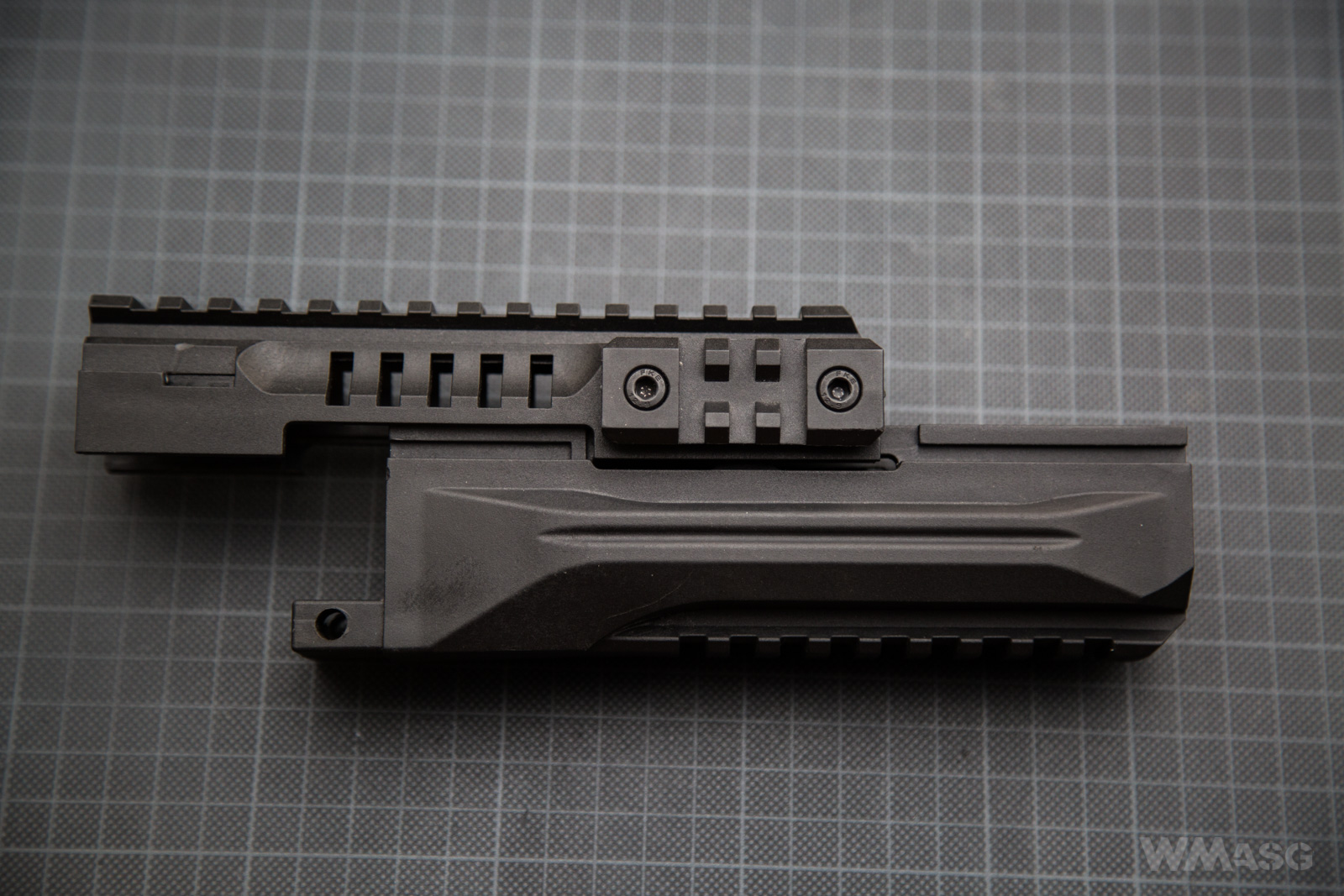

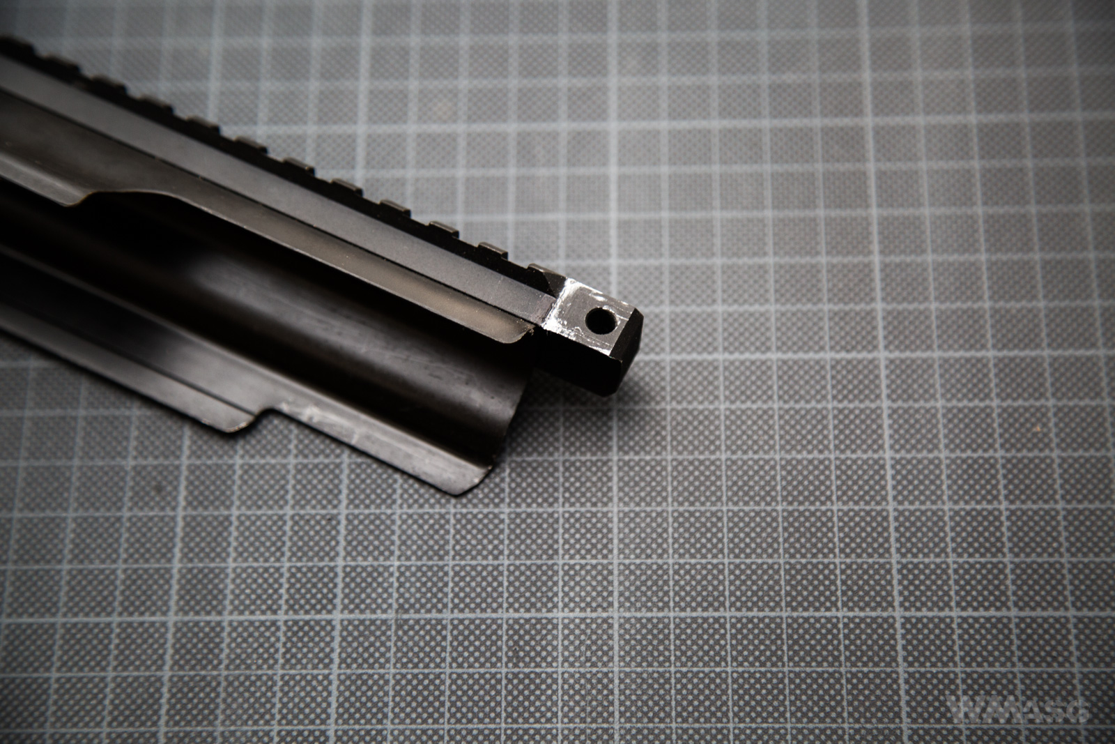

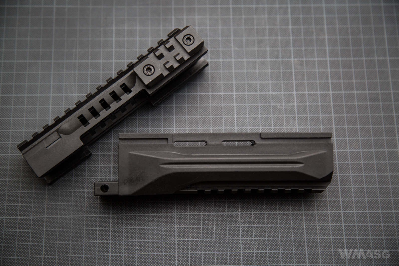

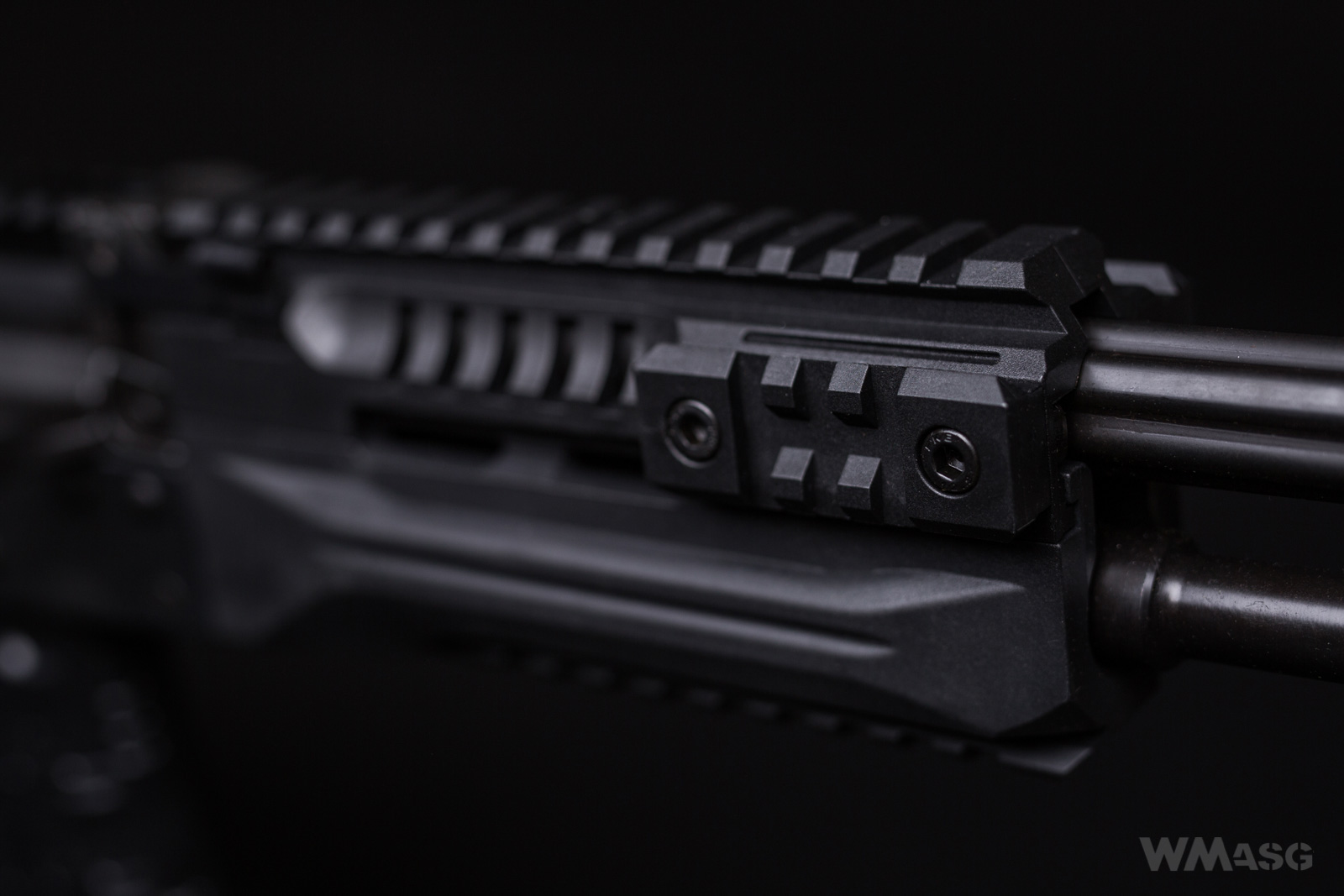

Łoże i nakładka rury gazowej
Oba elementy wykonane są z bardzo twardego zbrojonego mikrowłóknami tworzywa sztucznego. Wygląda to tak dobrze, że nie zdziwiłby mnie rzeczywiście wojskowy rodowód tego materiału. Dół łoża uformowany w jedną długą szynę Picatinny. Podobnie z nakładką - górna część jest po prostu szyną. Krótkie boczne szyny są odłączalne, nie ma natomiast możliwości zamontowania ich w innym miejscu.
Sposób montażu łoża i nakładki do karabinka jest zupełnie inny od stosowanych dotychczas. Przede wszystkim w AK-12 nie ma rygla blokującego łoże i nakładkę. Po drugie połączone ze sobą łoże i nakładka stanowią jeden element, który jako monolit mocowany jest do karabinka. Po trzecie - całość mocowana jest dodatkowym kołkiem, który pojawił się w AK-12.
Po kolei.  Łoże i nakładka:LCK-12. AK-12 od LCT Airsoft - mamy go!
Sposób łączenia nakładki z łożem. Składamy od tyłu w połowie długości i przesuwamy nakładkę do przodu. Oczywiście należy zrobić to na lufie karabinka - zmontowany element nie przejdzie przez urządzenie wylotowe i kolanko gazowe z podstawą muszki.LCK-12. AK-12 od LCT Airsoft - mamy go!
Zmontowany element. U dołu z lewej widoczny otwór na kołek mocujący.LCK-12. AK-12 od LCT Airsoft - mamy go!

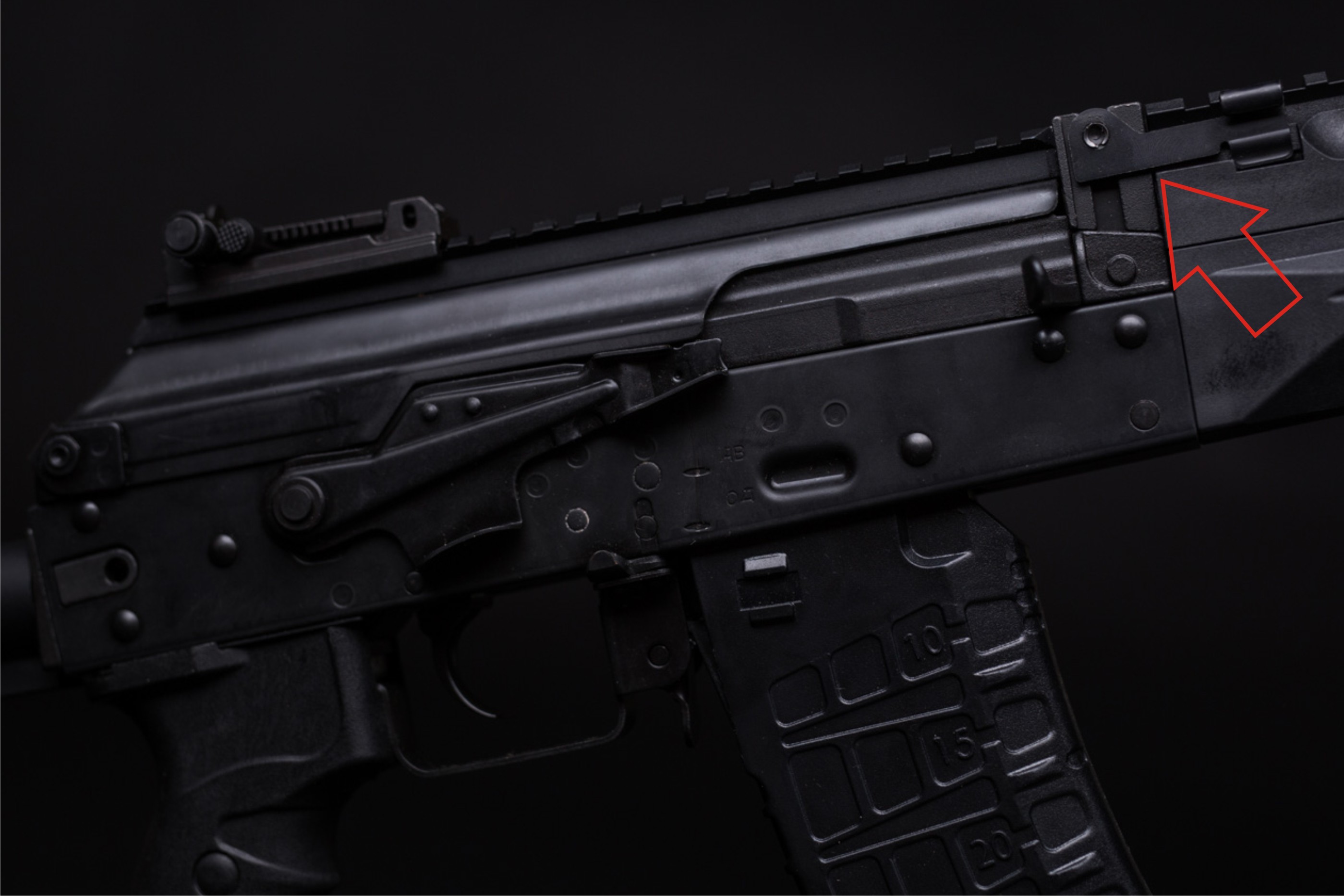

Strzałka wskazuje miejsce zakołkowania łoża w korpusie. Nieco wyżej widać jedno z zaledwie kilku kompromisowych uproszczeń, które zastosowało LCT - "kołek" obsady lufy to atrapa.

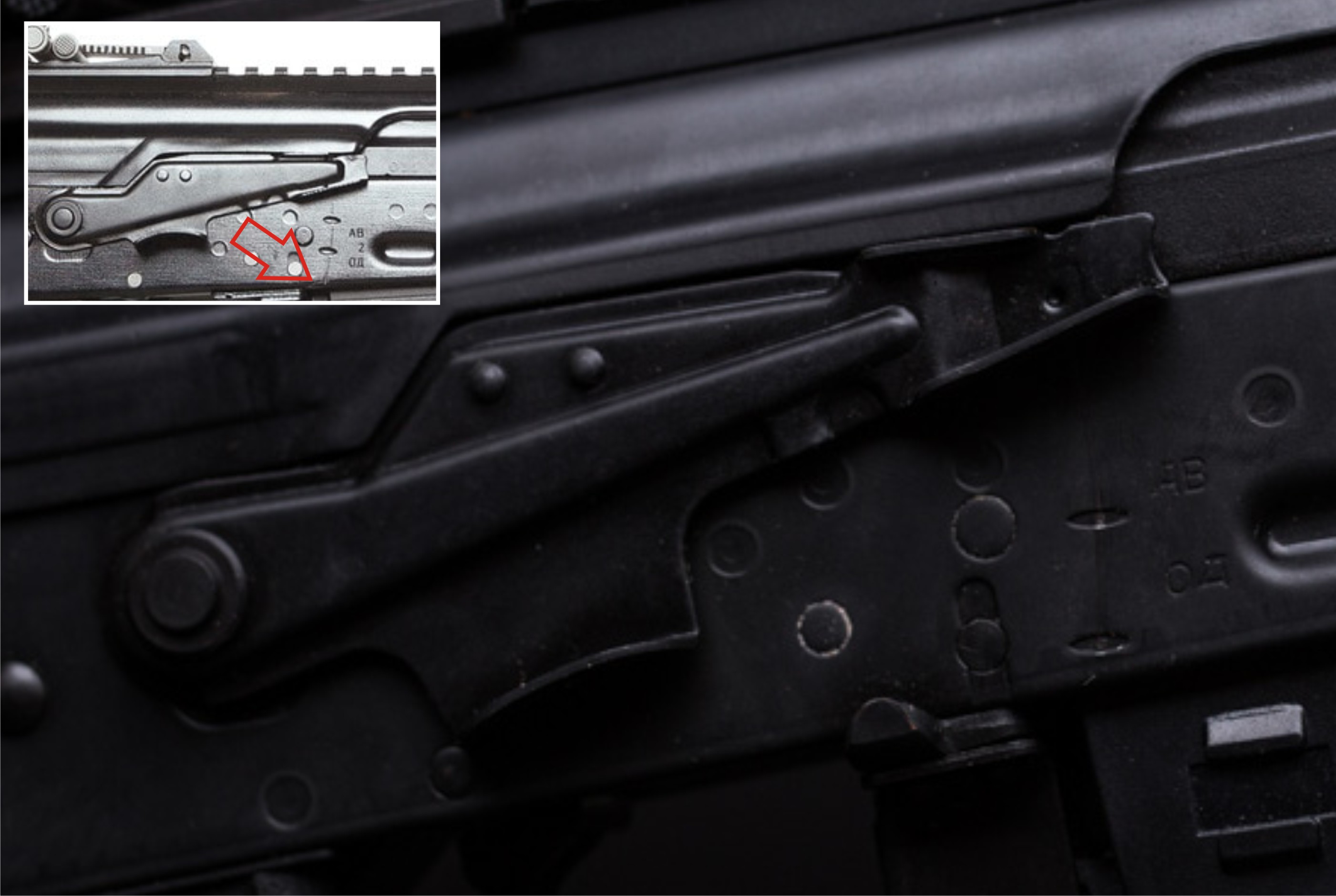

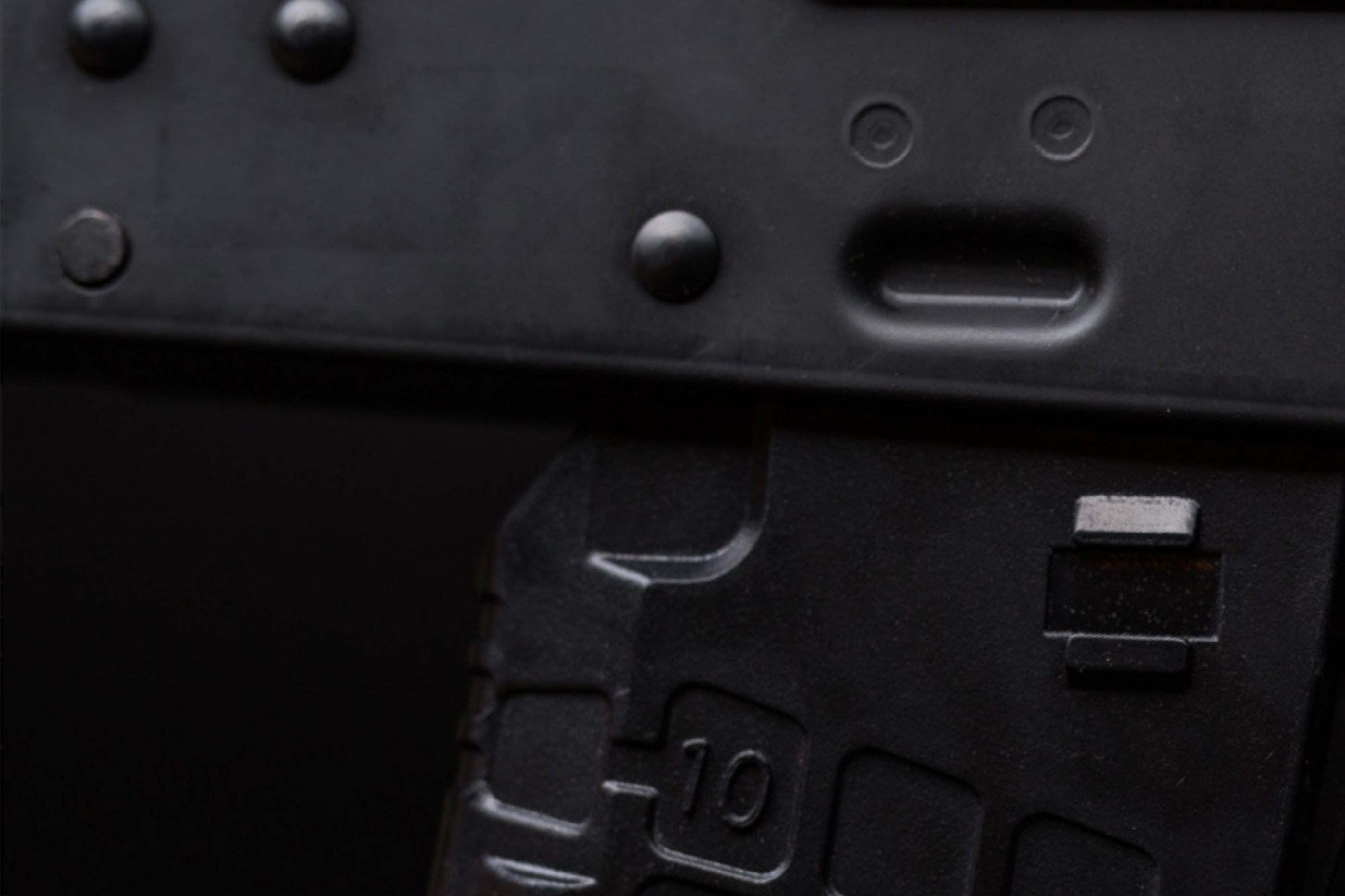

Prawa strona korpusu. W miejscu dawnego rygla nakładki w AK-12 pojawił się inny, służący do blokowania pokrywy komory.
LCK-12. AK-12 od LCT Airsoft - mamy go!Skrzydełko bezpiecznika/selektora wyposażone w "półkę" ułatwiającą operowanie. W praktyce skrzydełko porusza się z dużym oporem - ciężko poruszyć je palcem, szczególnie w dół.
Na miniaturce fragment bojowej wersji karabinka. Selektor ma cztery nastawy: zabezpieczony/ciągły/seria trzystrzałowa/pojedynczy (strzałka). Replika, która nie strzela serią po trzy ma tylko trzy nastawy, standardowe dla wcześniejszych wersji AK (zabezpieczony/ciągły/pojedynczy). Szkoda.

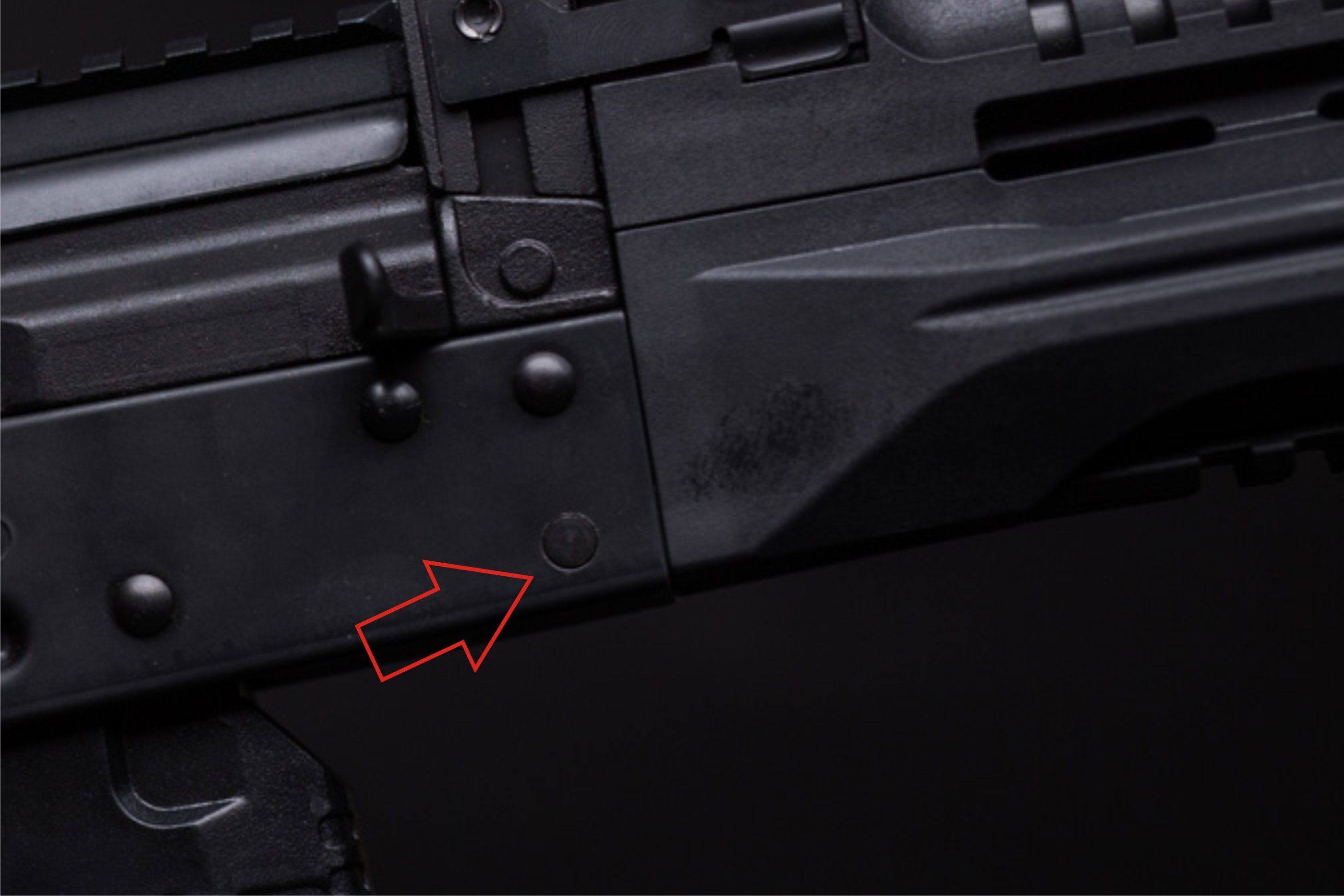

Druga strona korpusu. Wygląda zwyczajnie. Widoczny okrągły przycisk służący do składania kolby. Widać także, że w AK-12 nie ma typowego zatrzasku pokrywy.
AK-12 nie ma "pazurka" blokującego złożoną kolbą w karabinkach AK-74S, AK-74M czy AKS-74U. Blokowanie kolby rozwiązano w odmienny sposób. Nie wiem jak to działa w oryginale. W replice średnio mi się podoba, ale chyba można to będzie poprawić we własnym zakresie.

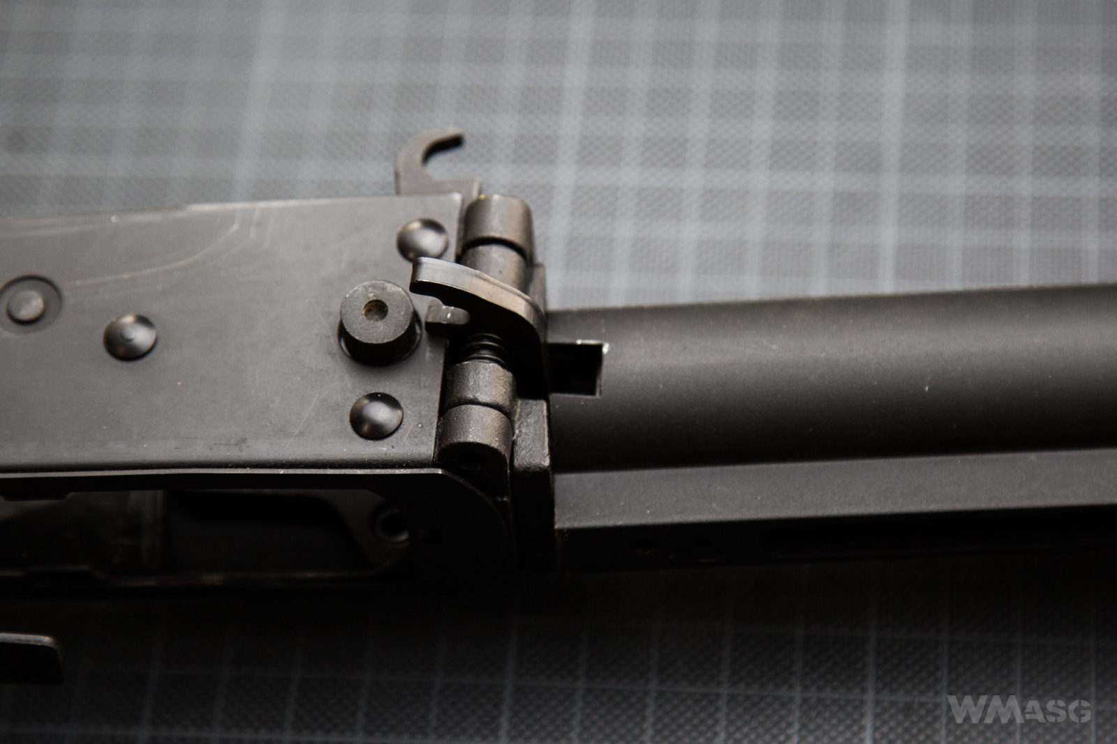

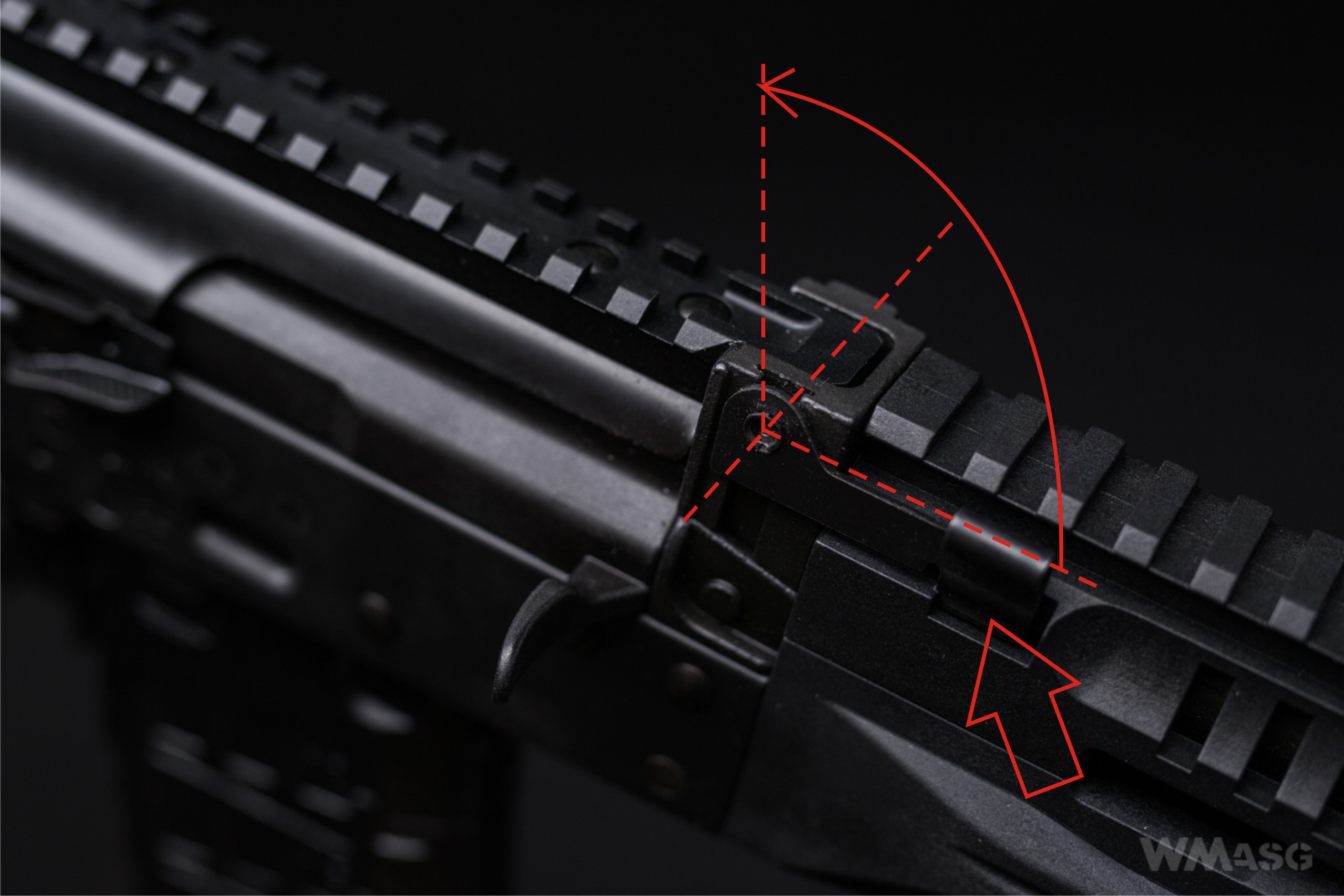

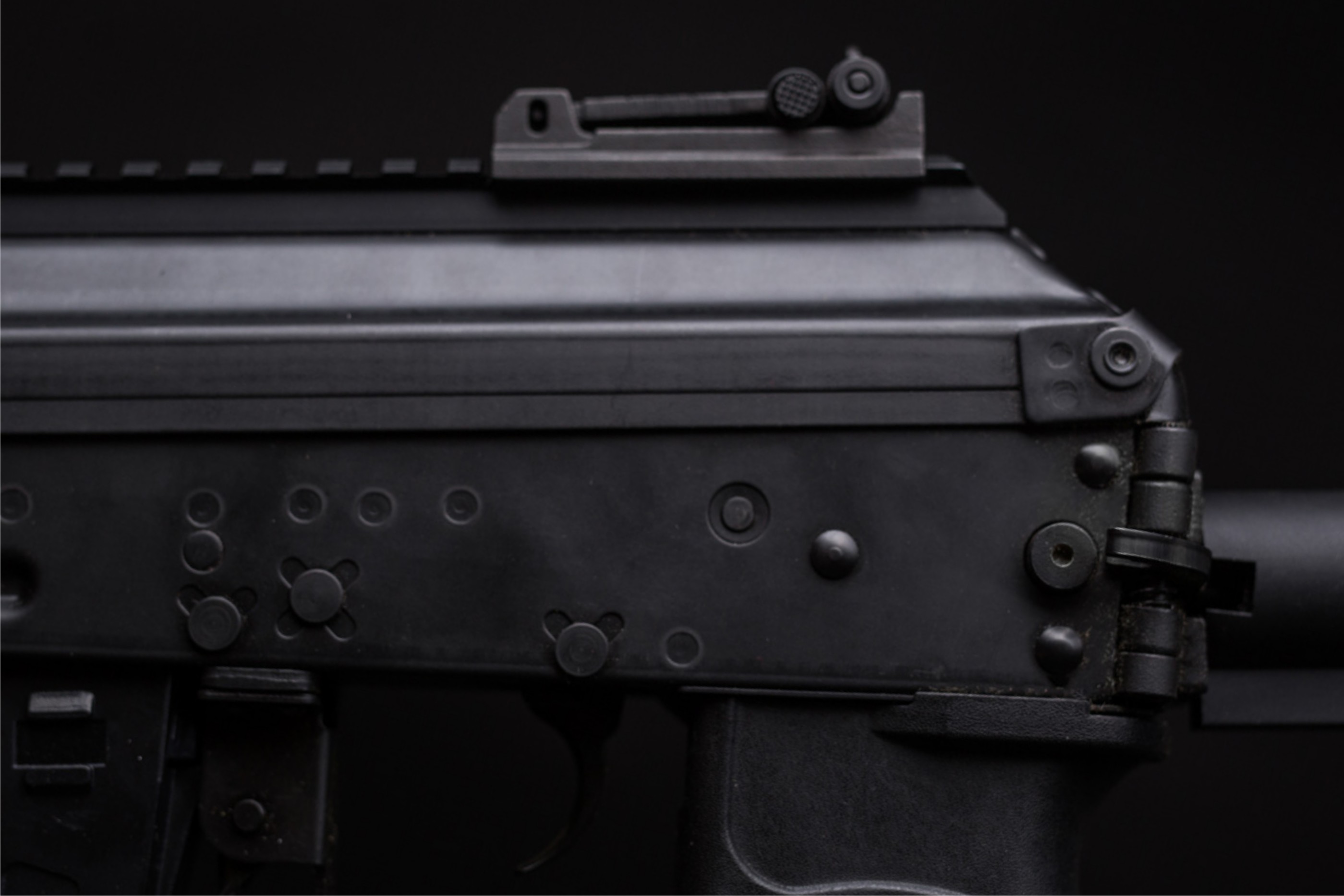

Pokrywa komory

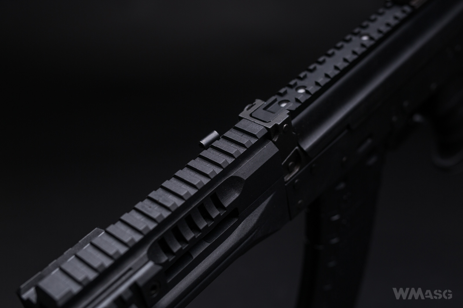

Pokrywa to kolejna rzecz wyróżniająca AK-12. Po pierwsze na całej długości wyposażona jest w przynitowana na stałe szynę Picatinny. Po drugie właśnie ze względu na przeniesienie montażu przyrządów celowniczych (mechanicznych i optycznych) bezpośrednio na pokrywę zmieniono sposób jej mocowania.  Dotychczas pokrywa utrzymywana na miejscu tylnym zatrzaskiem robiła co chciała. Teraz siedzi sztywno.
Sposób zdejmowania pokrywy omówimy za chwilę dokładnie, bo miejsce na akumulator typu stick przewidziano właśnie tutaj. Tymczasem jeszcze widok połączenia szyny pokrywy z szyną nakładki rury gazowej. Nie jest idealnie na zero, ale "schodek" ma mniej niż 1 milimetr.

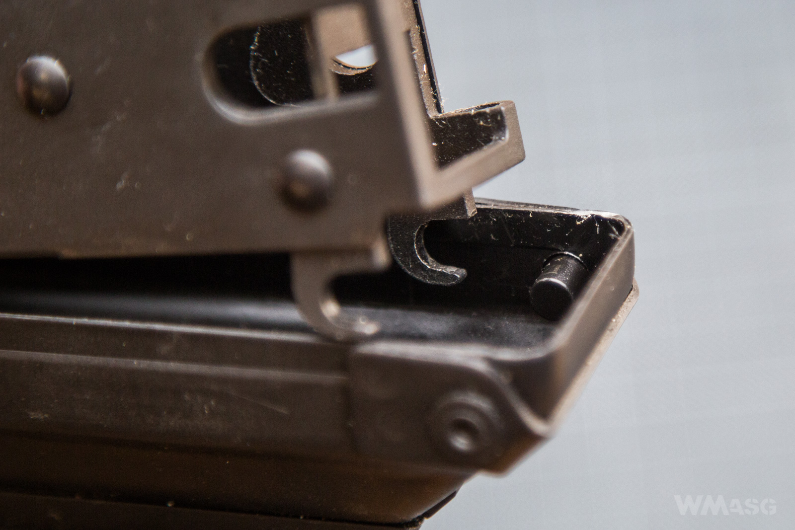

I jeszcze widok od tyłu na miejsce, w którym dotychczas był zatrzask pokrywy.LCK-12. AK-12 od LCT Airsoft - mamy go!
Zdejmowanie pokrywy (na przykład w celu podłączania akumulatora).
Krok 1 - podnieść rygiel w przedstawiony poniżej sposób, a następnie całkowicie wyjąć go z gniazda.

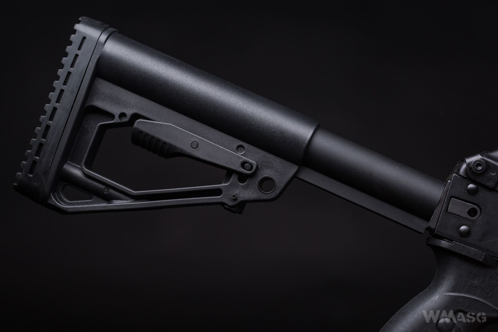

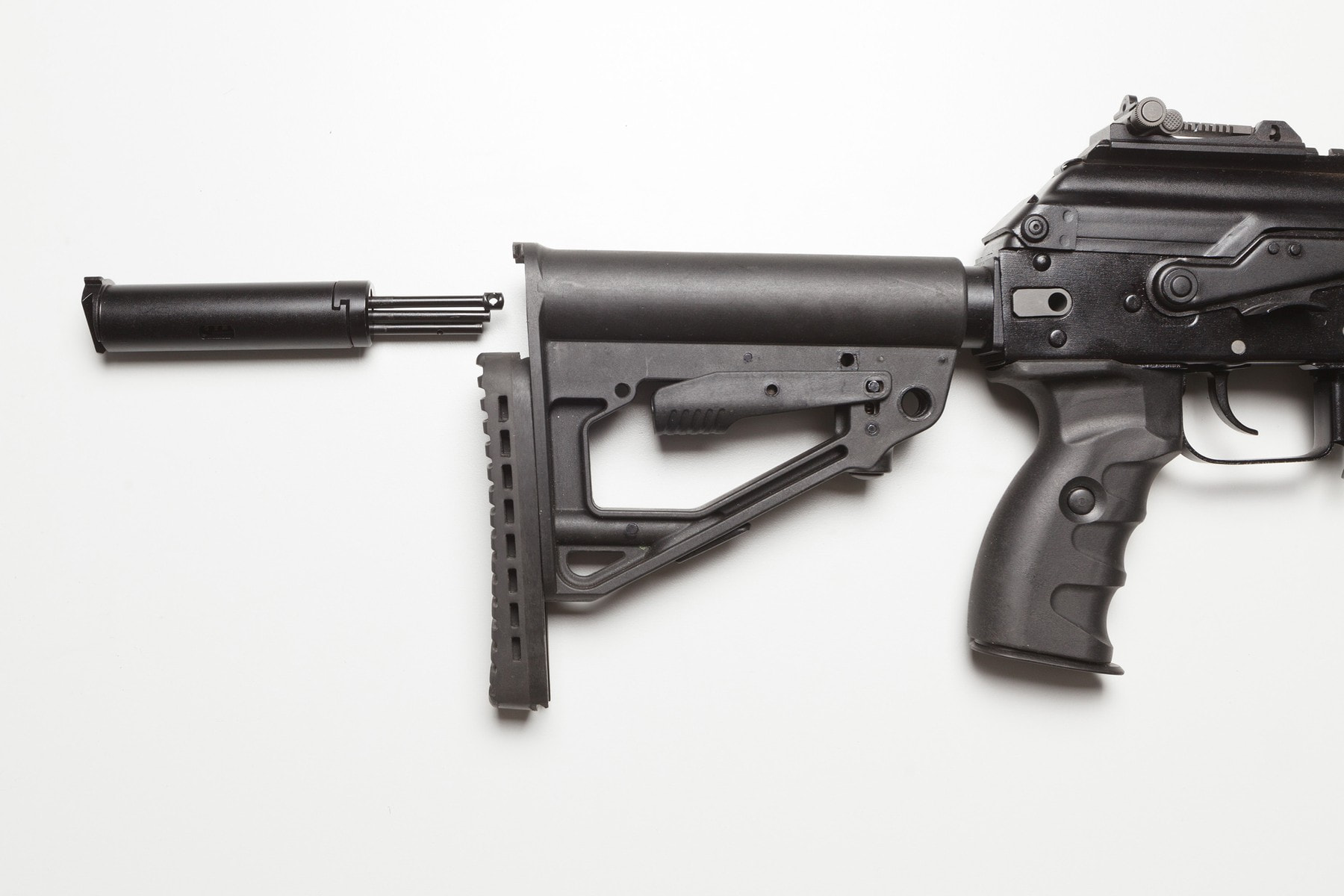

KolbaLCK-12. AK-12 od LCT Airsoft - mamy go!
AK-12 posiada składaną na lewą stronę kolbę o regulowanej teleskopowo długości (łącznie pięć nastaw). Kolba wykonana jest z bardzo twardego tworzywa sztucznego. Teoretycznie nic nie stoi na przeszkodzie aby używać repliki z kolbą złożoną na bok. Jednak sposób jest stabilizacji pozostawia sporo do życzenia - kolba nie przylega do korpusu i lekko się porusza. To oczywista wina zaczepu, który nie utrzymuje jej w jednym położeniu.LCK-12. AK-12 od LCT Airsoft - mamy go!
W oryginale zapewne można stosować akcesoryjne kolby standardu AR-15, bo prowadnica (stock pipe) wygląda bardzo podobnie. Nam udało się to pół na pół. To znaczy z przymierzanych kilku kolb replik AR-15 kilka spasowało od razu. W kilku innych konieczna byłaby interwencja pilnikiem.
Warto wspomnieć o dwóch rzeczach. Pierwsza to mocowanie pasa typu QD dobrze widoczne na zdjęciu powyżej. Druga to możliwość zsunięcia gumowej stopki.LCK-12. AK-12 od LCT Airsoft - mamy go!

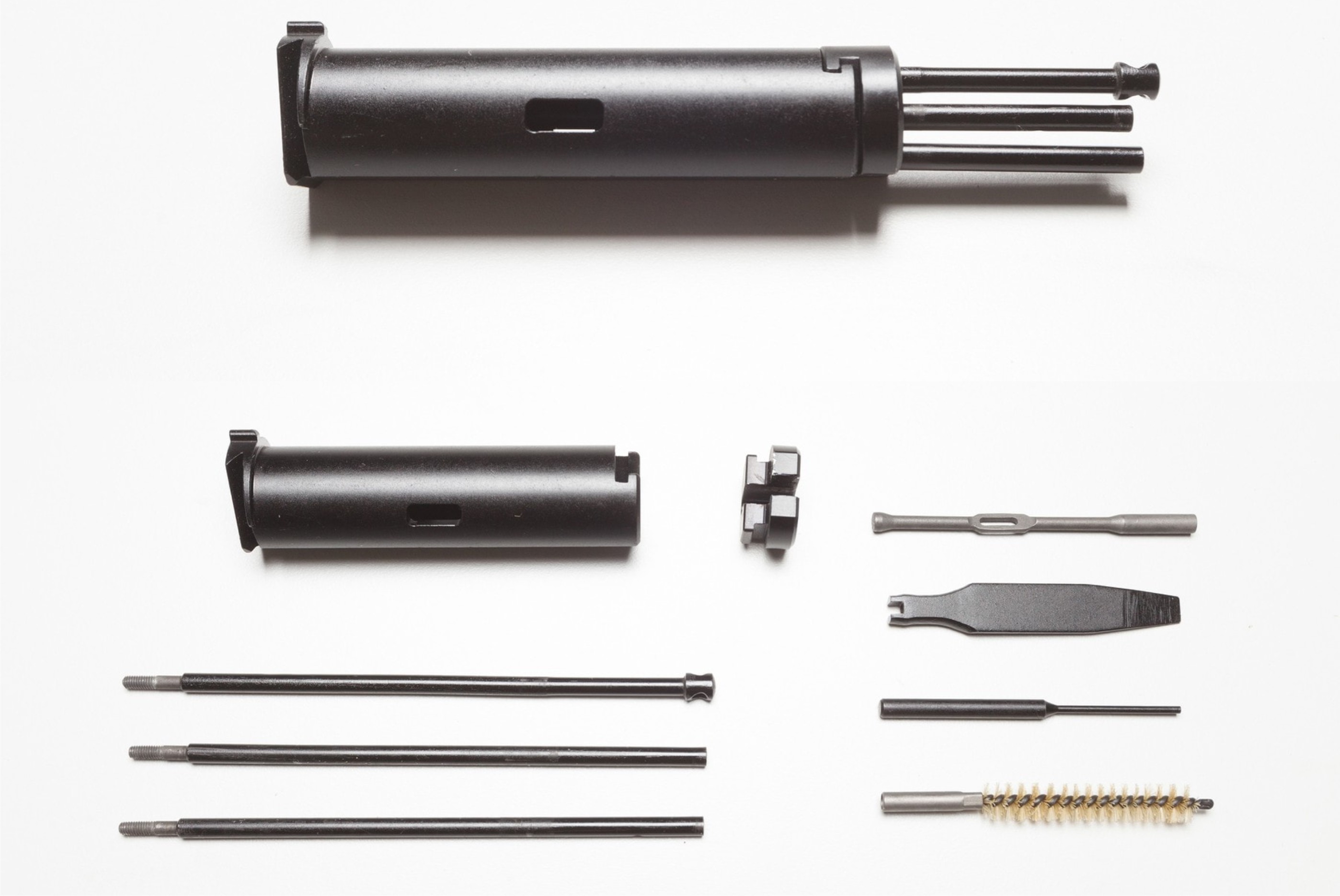

W oryginale w prowadnicy kolby mieści się przybornik ze skręcanym wyciorem oraz kluczykiem do regulacji muszki. W replice nie ma przybornika. Niestety nie umiem powiedzieć, czy zdobyty gdzieś "ostry" zmieściłby się w prowadnicy.LCK-12. AK-12 od LCT Airsoft - mamy go!
Sposób rozkładania i składania kolby
Widok zatrzasku - kolba złożona
Aby rozłożyć należy wcisnąć i przytrzymać zatrzask jednocześnie rozkładając kolbę.LCK-12. AK-12 od LCT Airsoft - mamy go!

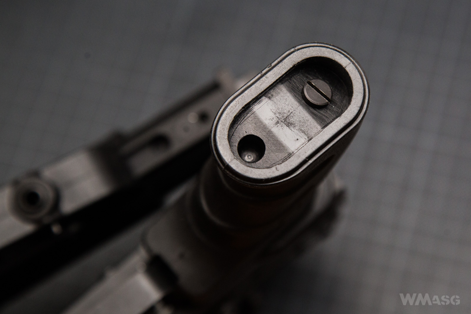

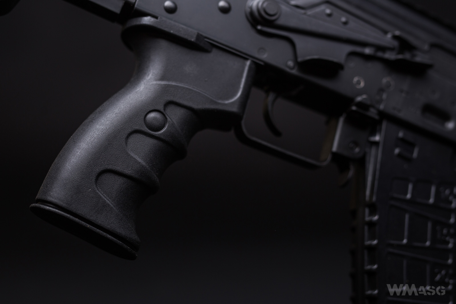

Chwyt pistoletowy

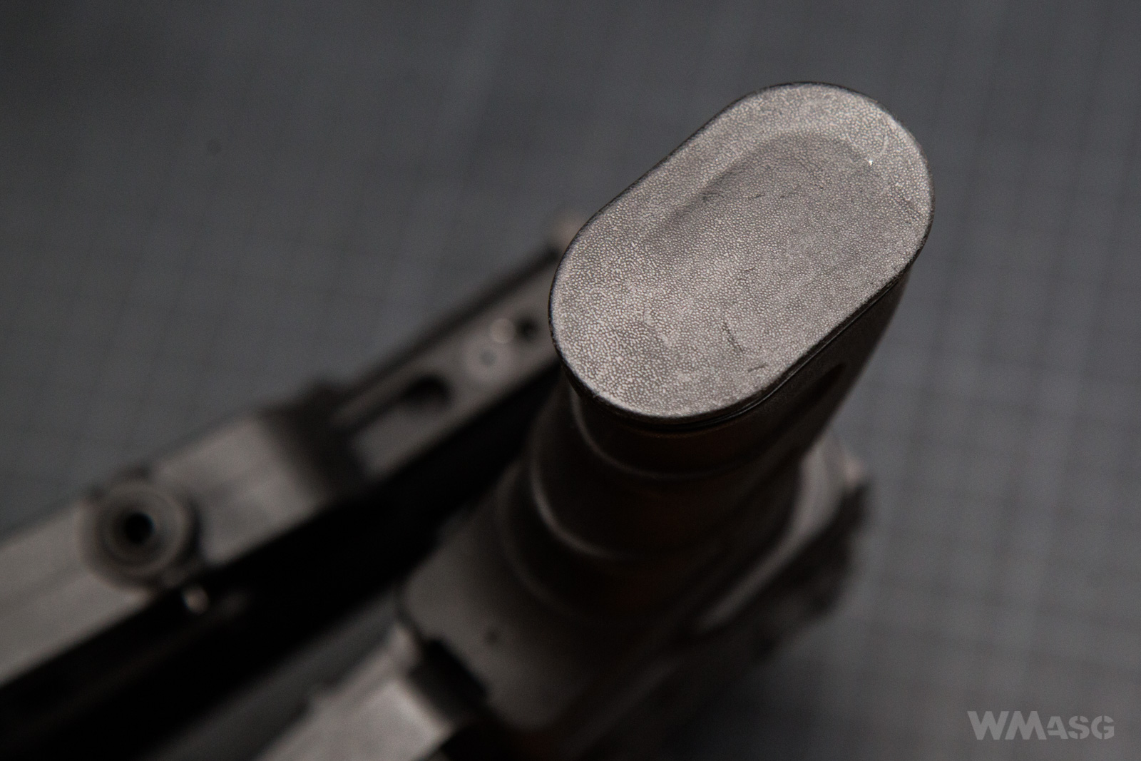

AK-12 w oryginale posiada chwyt pistoletowy, w którym znalazło się miejsce na mały schowek.LCK-12. AK-12 od LCT Airsoft - mamy go!
Chwyt repliki wygląda bardzo podobnie. Z oczywistych względów (silnik) to okrągłe, które w bojowym chwycie jest obustronnym przyciskiem służącym do wyjęcia zasobnika w wersji airsoftowej jest jedynie przetłoczeniem.
Śruba montażowa i regulacji silnika ukryte są pod denkiem podobnym do denka zasobnika.LCK-12. AK-12 od LCT Airsoft - mamy go!

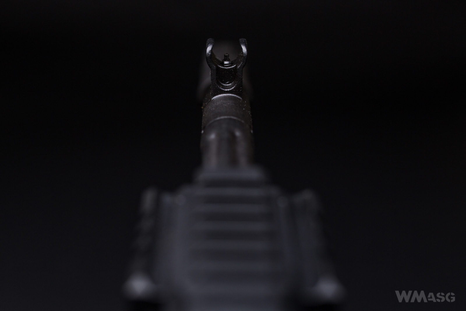

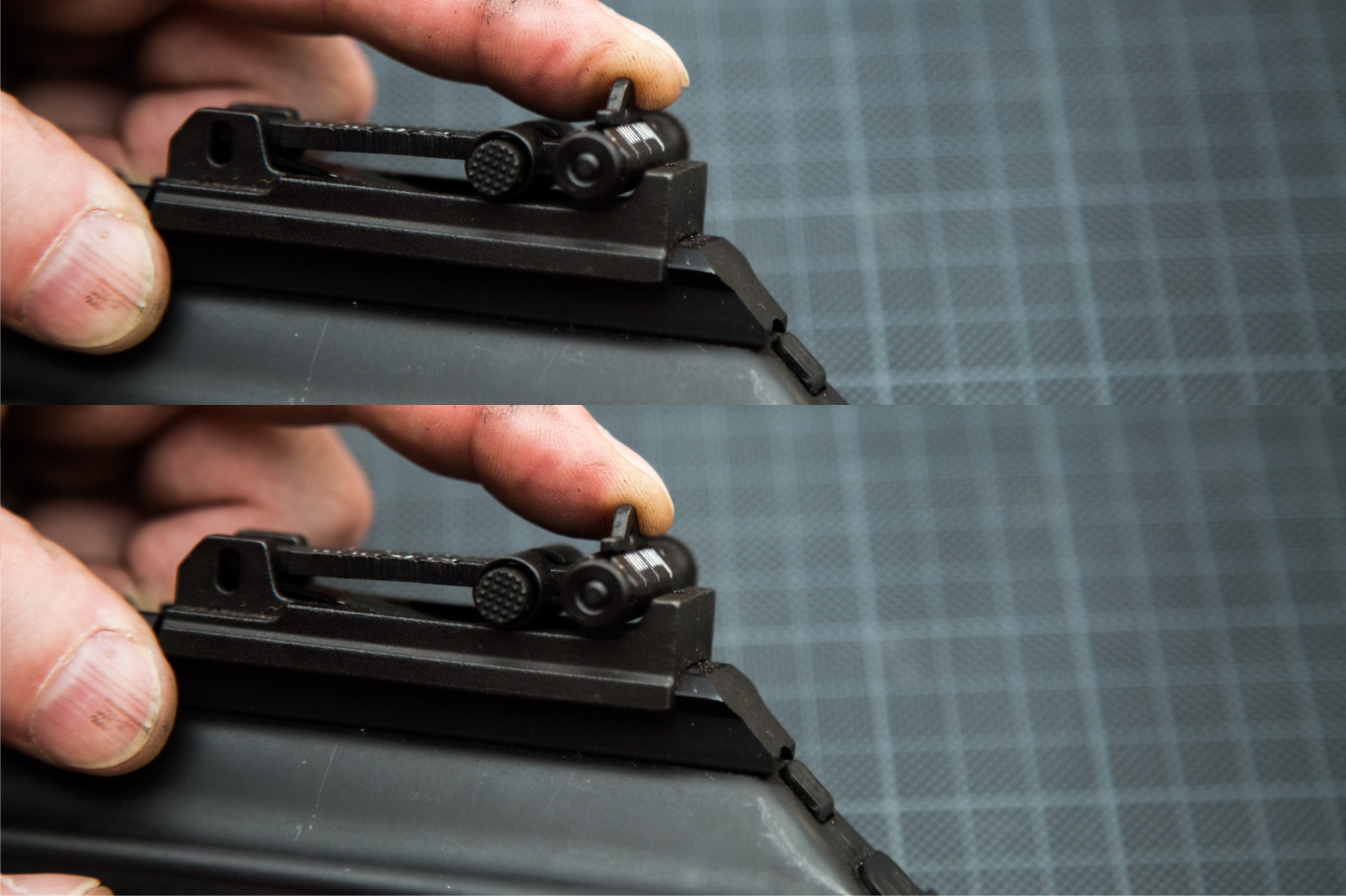

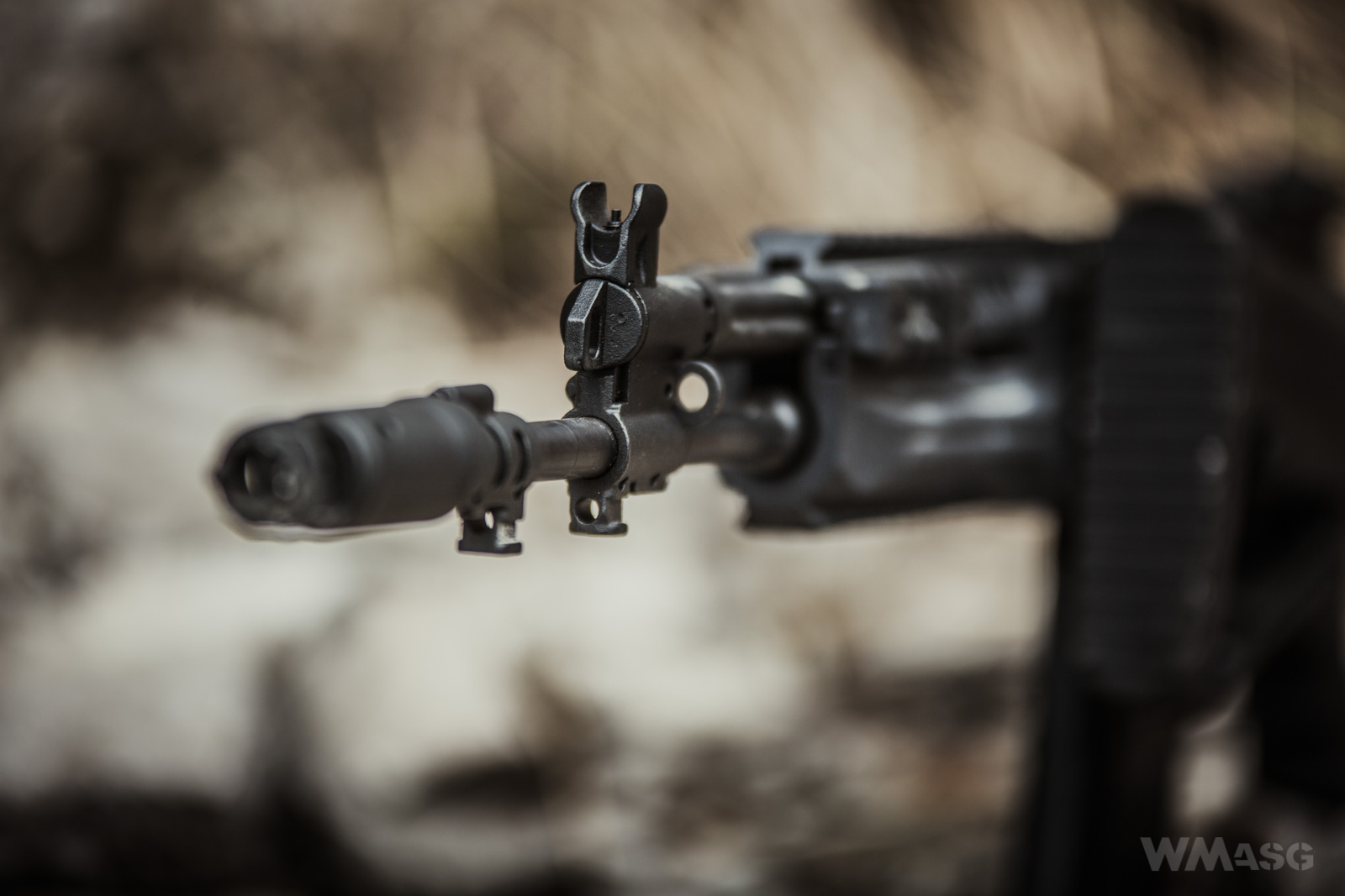

Przyrządy celownicze

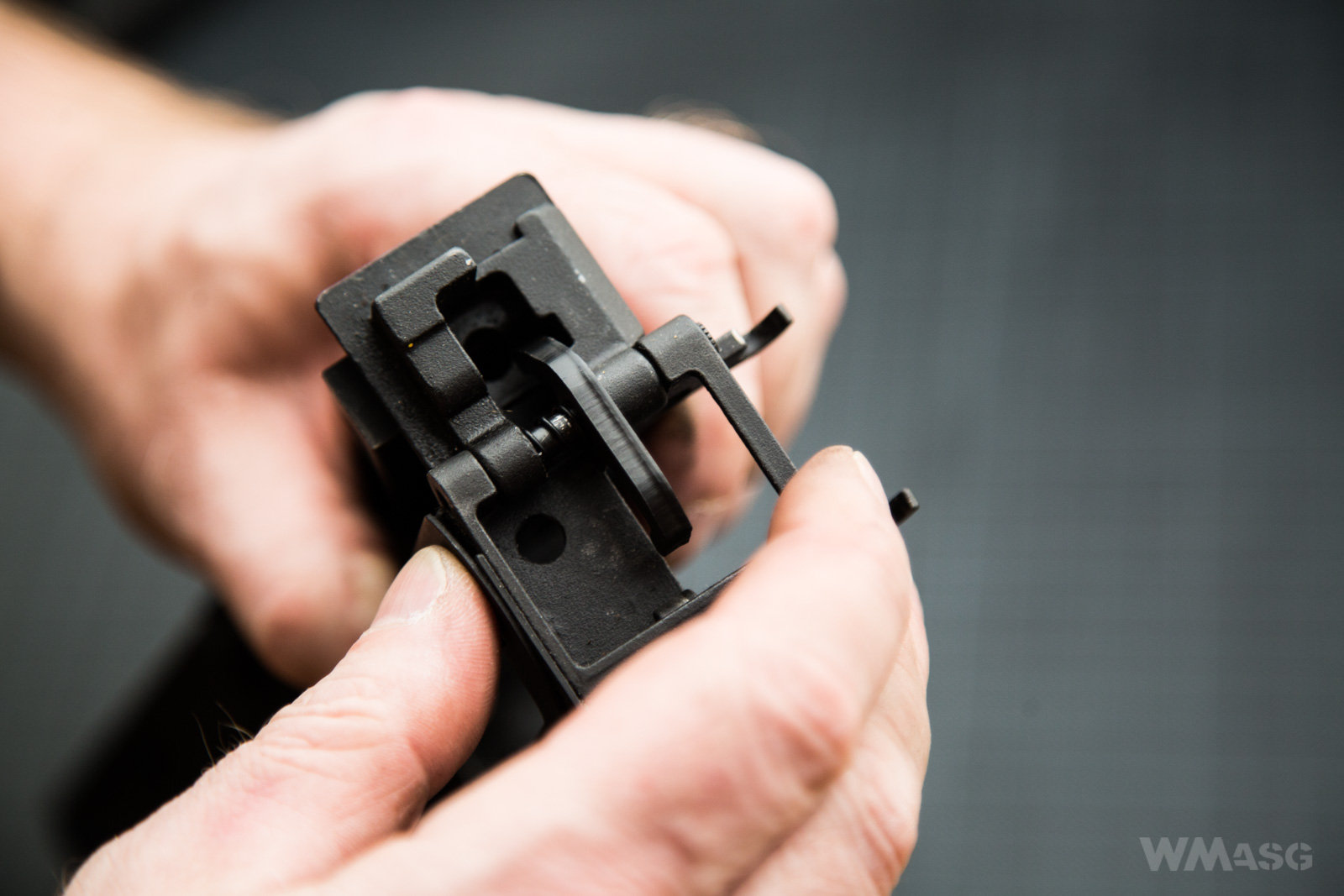

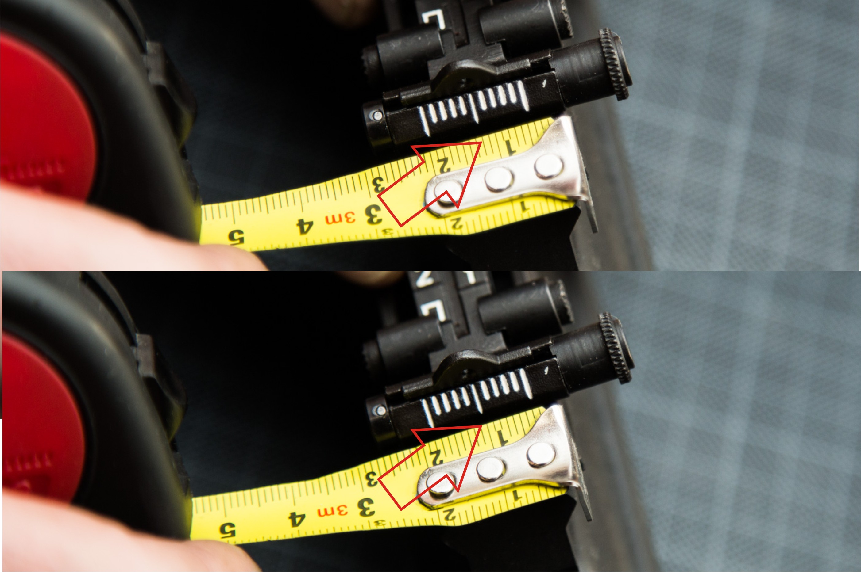

Muszka regulowana jest w pionie poprzez wkręcanie w podstawę. Zrezygnowano z bębenka pozwalającego na przesuwanie w prawo lub lewo.
LCK-12. AK-12 od LCT Airsoft - mamy go!LCK-12. AK-12 od LCT Airsoft - mamy go!

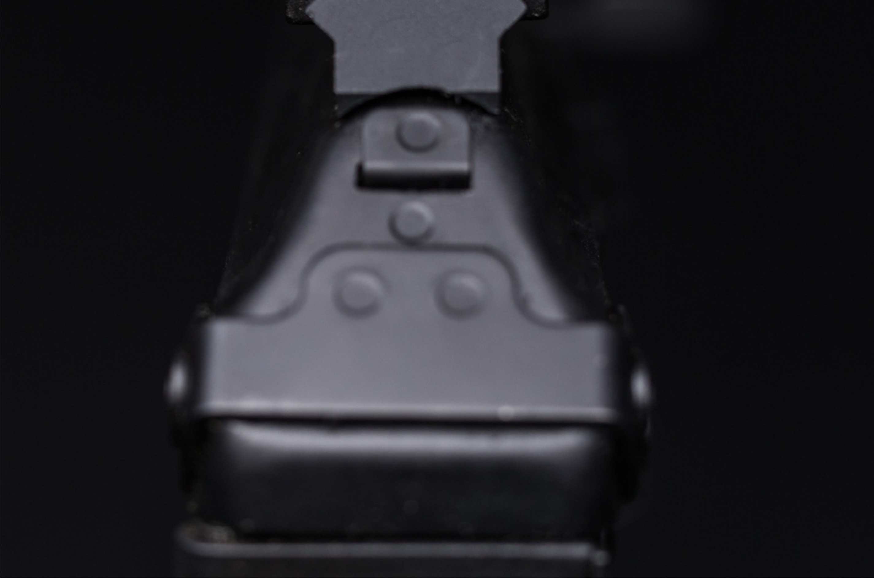

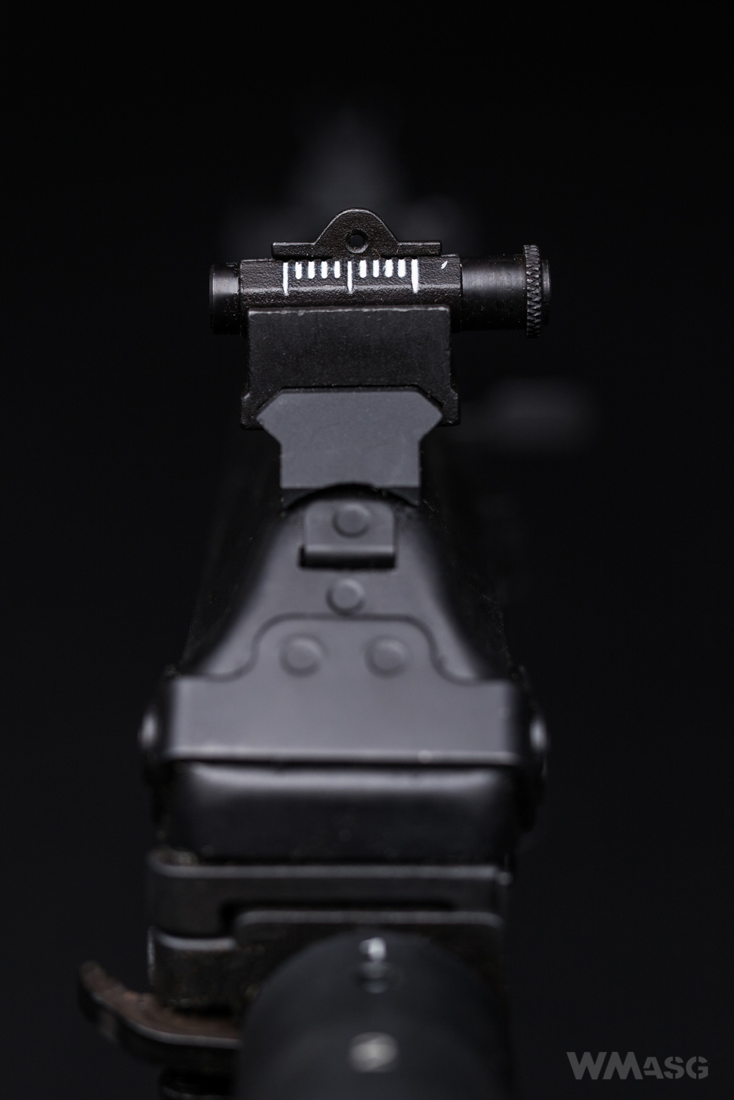

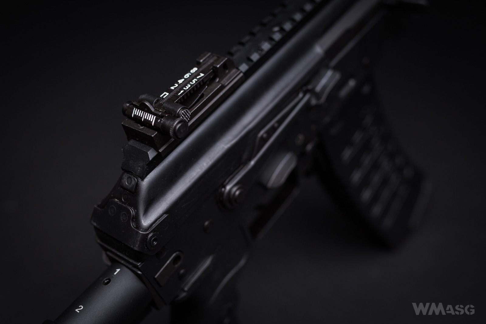

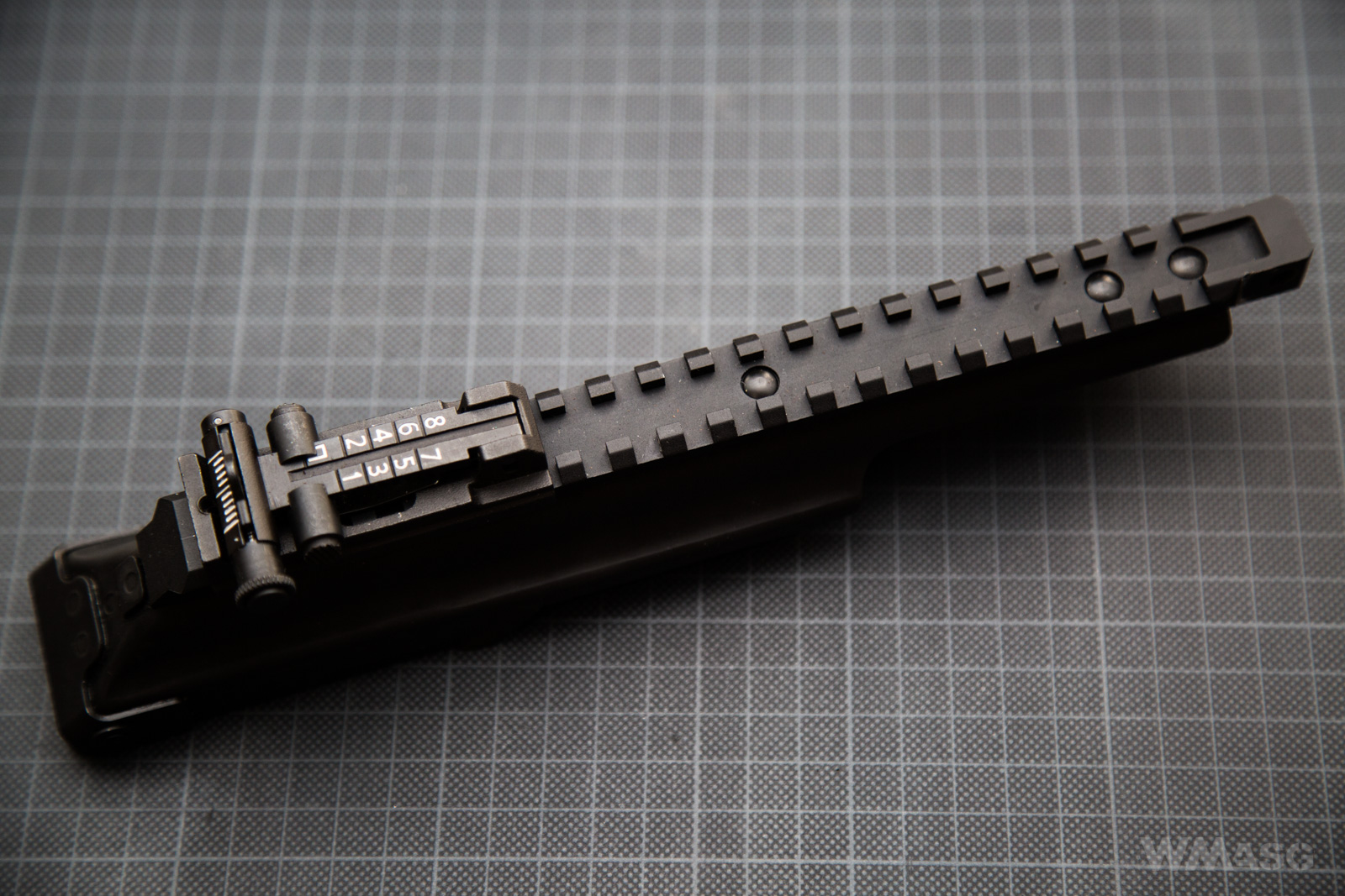

Zastosowany tylny celownik mechaniczny stanowi pewną odmianę. LCK-12. AK-12 od LCT Airsoft - mamy go!Po pierwsze został przesunięty do tyłu, aż na krawędź pokrywy komory zamkowej aby wydłużyć linię celowniczą i poprawić tym samym celność broni. Po drugie w miejsce stosowanej od lat szczerbinki zastosowano przeziernik. Po trzecie poza standardową regulacją (skalowanie według odległości od celu) pojawiła się także regulacja lewo/prawo przywodząca nieco na myśl celowniki karabinów wsparcia. LCK-12. AK-12 od LCT Airsoft - mamy go!
Czepiam się, ale omawiając przeziernik zwrócę uwagę na dwie niedoskonałości. Po pierwsze - ramię ma niewielki luz w obsadzie. Poruszając nim palcami przesuwamy samo oczko przeziernika o ponad milimetr.LCK-12. AK-12 od LCT Airsoft - mamy go!
Po drugie również element z oczkiem porusza się minimalnie w tył i w przód.LCK-12. AK-12 od LCT Airsoft - mamy go!
Obie rzeczy na pewno wpływają na celność repliki. Ale z drugiej strony - strzelamy plastikową kulką o żadnej balistyce na odległość rzędu 50-60 metrów. A poza wszystkim - luzy można skasować.

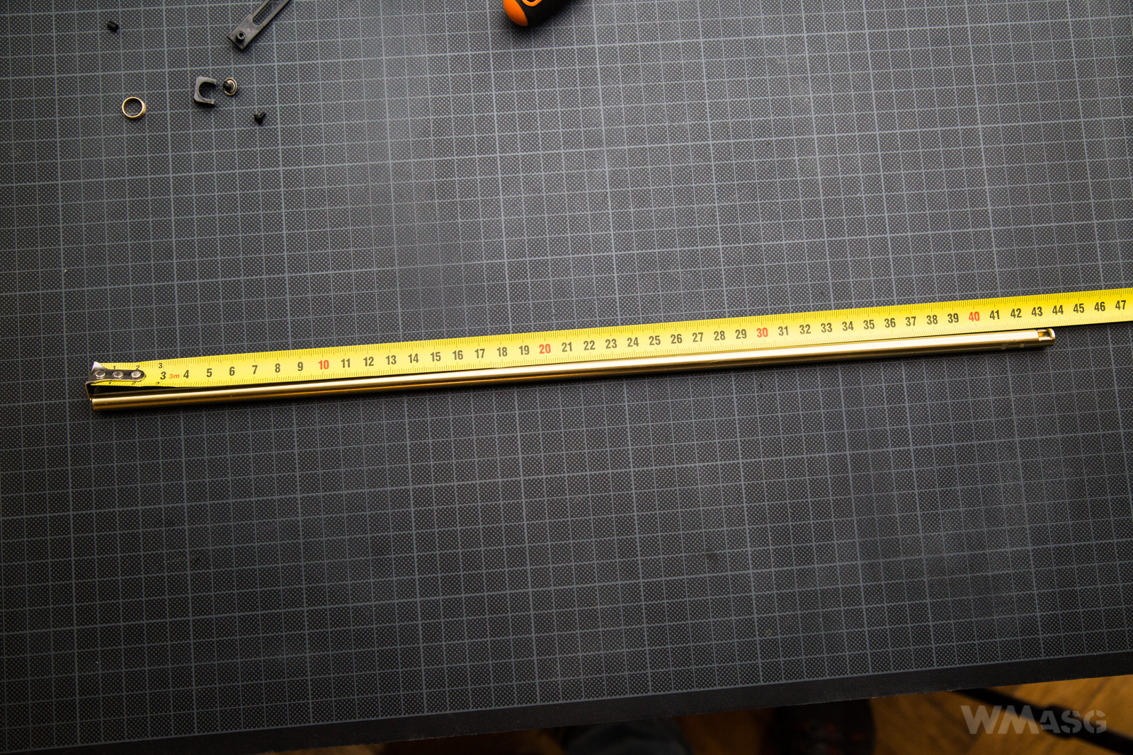

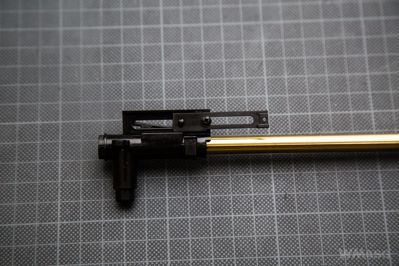

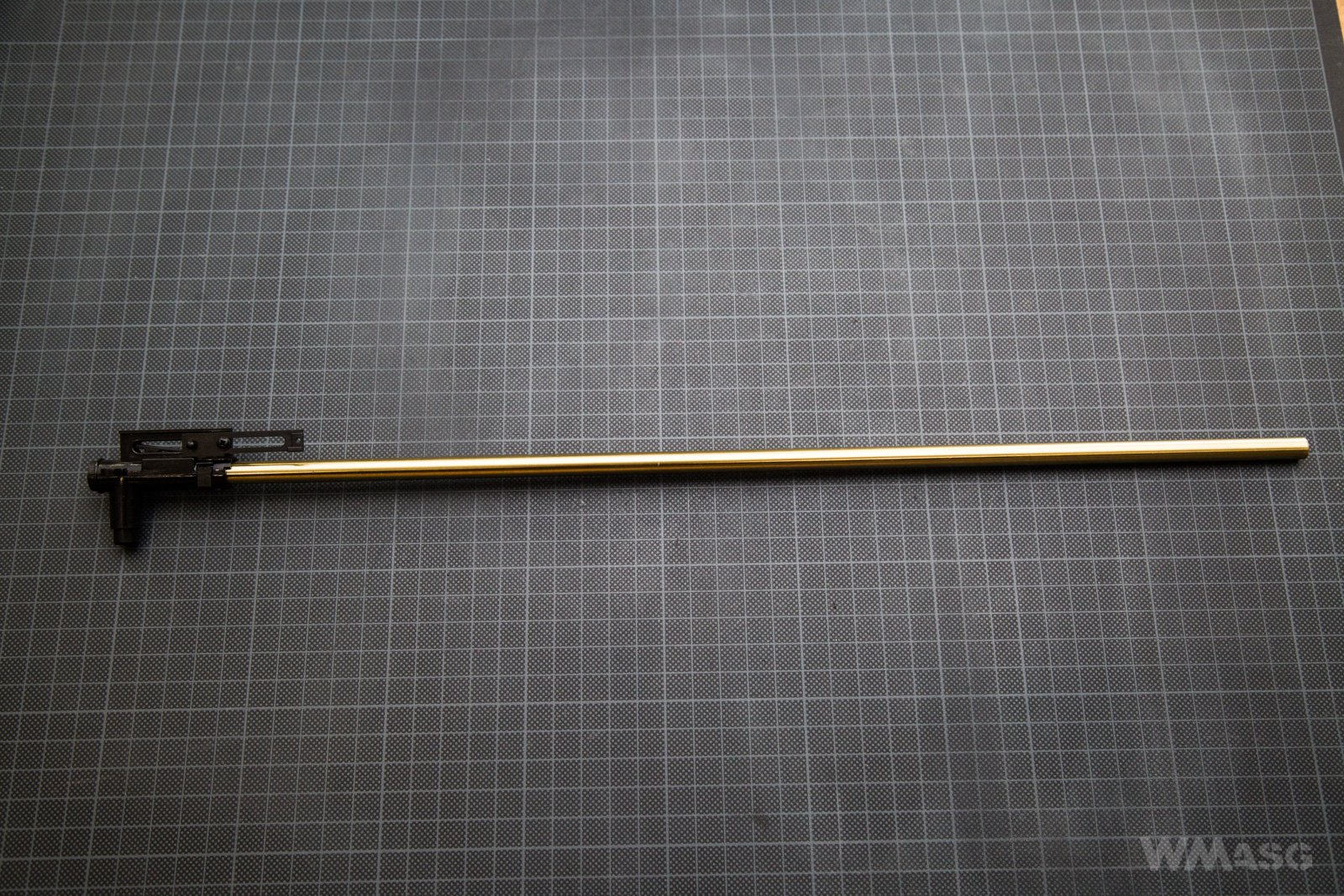

Lufa wewnętrzna, komora i regulacja HopUp
Pod tym względem replika jest standardowym karabinkiem AK. Dostęp do komory uzyskujemy po odsunięciu atrapy suwadła.
Producent nie podaje średnicy wewnętrznej lufy. Jej długość to 435 mm. Wydaje się jednak, że można zastosować także lufę o długości 455 mm - nie skończy się wtedy równo z lufa zewnętrzną, ale nie będzie wystawać z urządzenia wylotowego. Komora HopUp to standardowa komora AK.LCK-12. AK-12 od LCT Airsoft - mamy go!

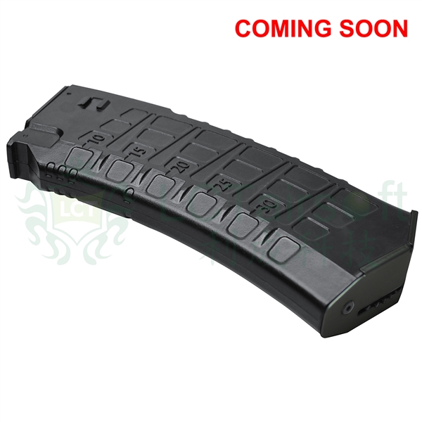

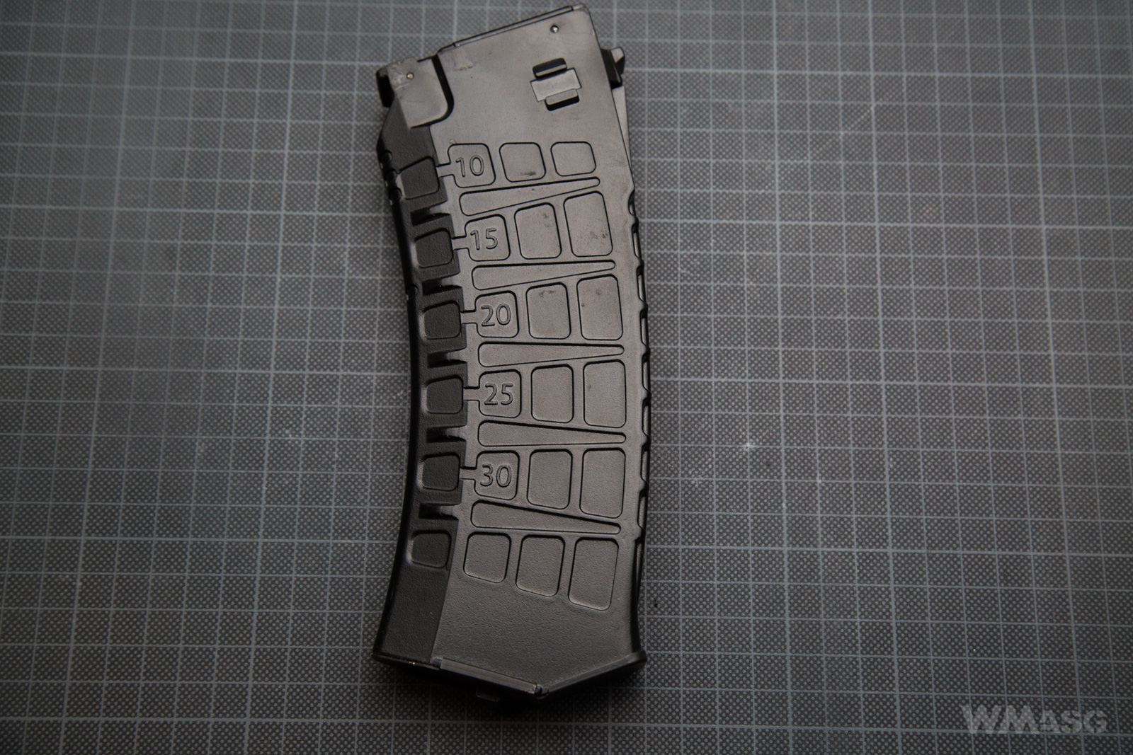

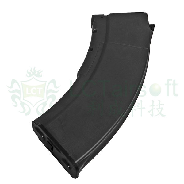

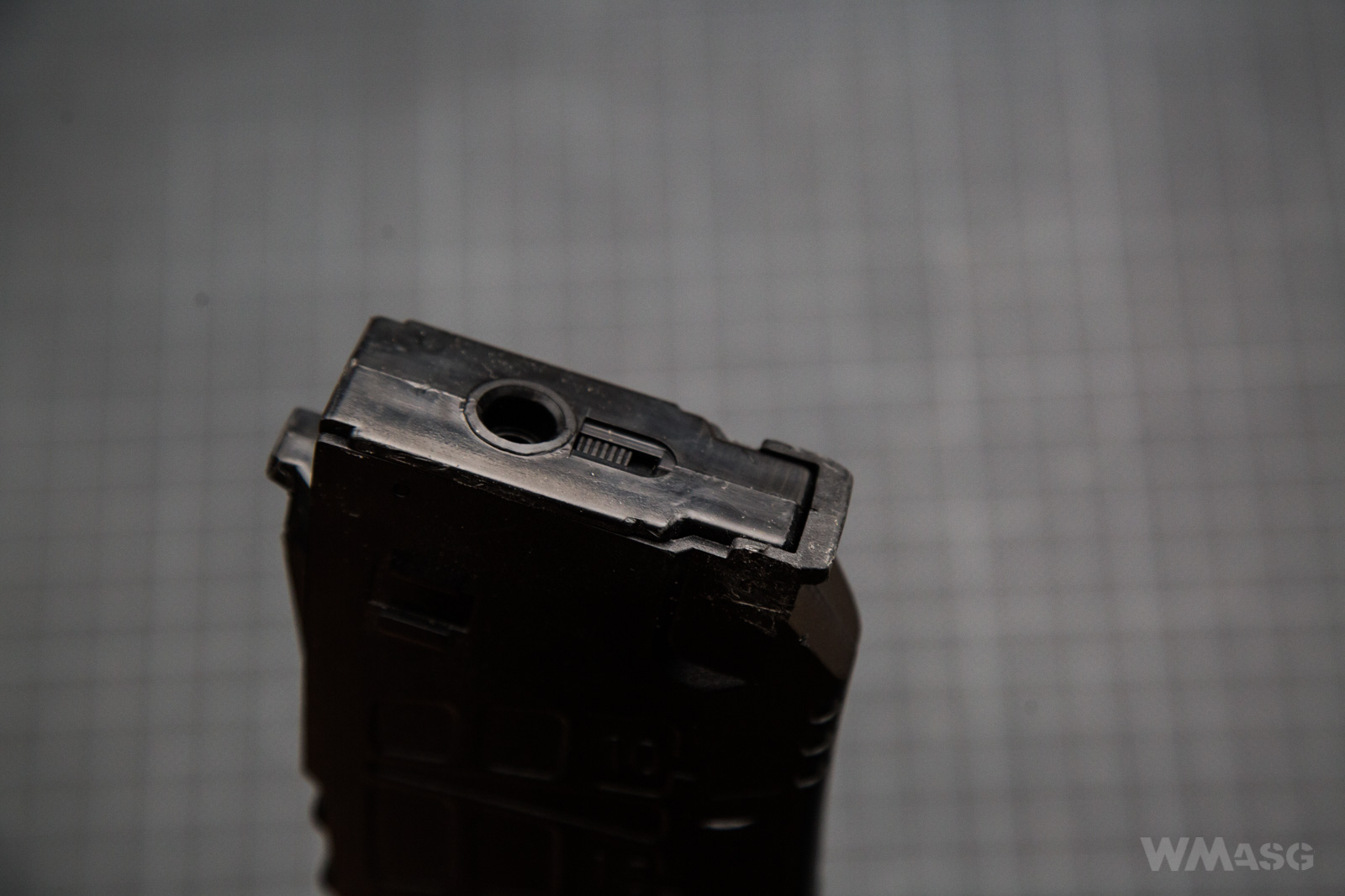

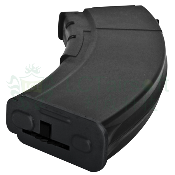

MagazynekLCK-12. AK-12 od LCT Airsoft - mamy go!
Testowa replika to AK-12 - dlatego w zestawie otrzymaliśmy replikę magazynka na amunicję 5,45x39. To mid-cap na 130 kulek.LCK-12. AK-12 od LCT Airsoft - mamy go!
W ofercie LCT wkrótce znajdą się również identycznie wyglądające hi-capy na 450:LCK-12. AK-12 od LCT Airsoft - mamy go!
