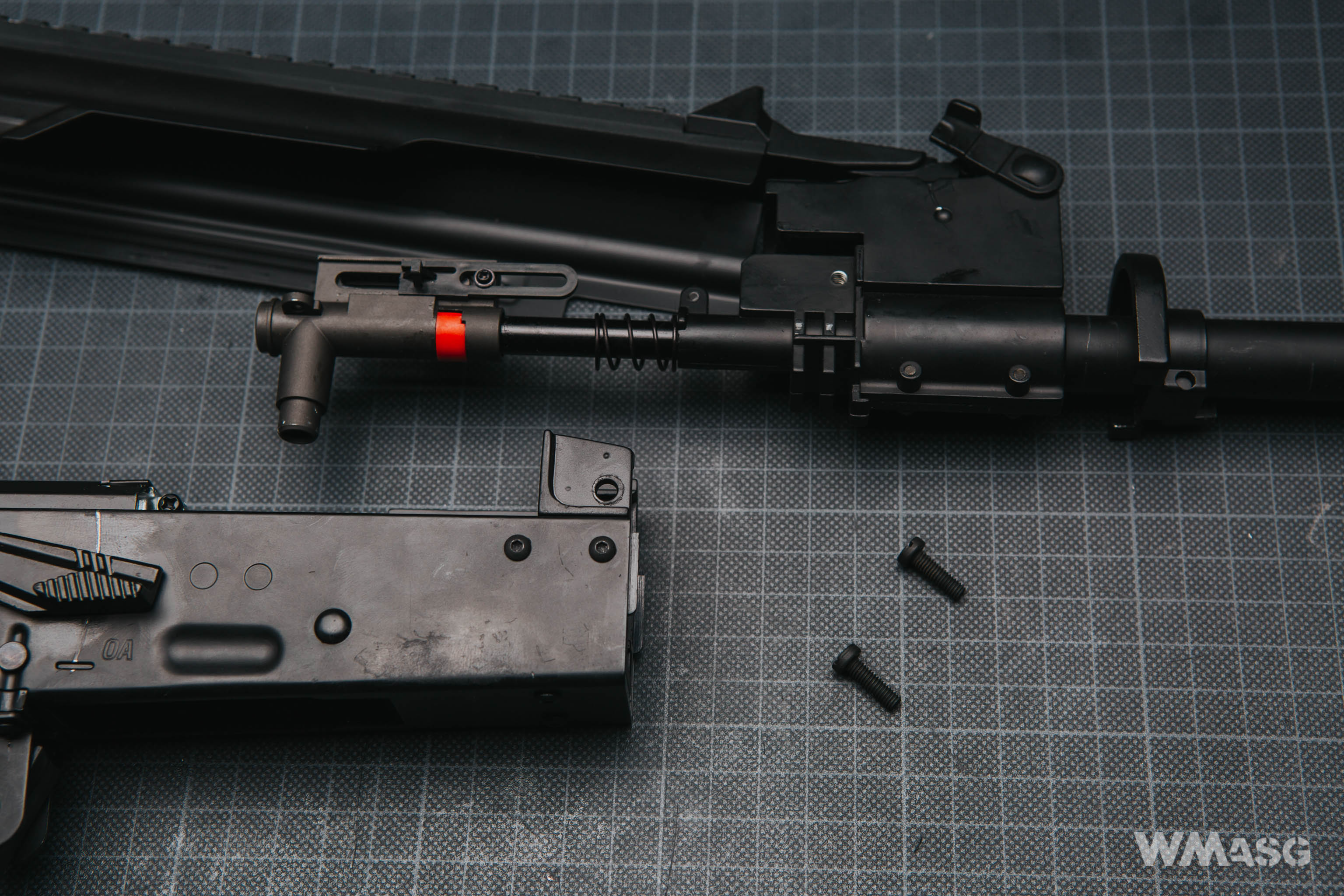

Komora zamkowa ARK co do zasady będącego repliką AK jest dedykowana wyłącznie do tej repliki – nie jest kompatybilna z wyrobami innych producentów. Poza typowym dla ICS rozwiązaniem obsadzenia lufy ze względu na typ zastosowanej kolby w ARK zmieniono także tylną część komory – jest zakończona ZnAl-owym elementem, w którym umieszczono zawias i zaczep kolby. Zmiana kształtu komory zamkowej wymusiła także zmianę kształtu i wymiarów pokrywy – inny jest kąt nachylenia tylnej ścianki, a boki zachodzą wyraźnie niżej na ściany komory.
Pokrywa jest uchylna – jak np. w AKS-74U. Oś obrotu umieszczono podobnie - w miejscu, w którym zwykle mocowane jest ramię celownika. Sam celownik – prostą nieregulowaną szczerbinkę przeniesiono na przedłużenie zawiasu. To także rozwiązanie zaczerpnięte z AKS-74U, tyle że tam są przynajmniej 2 nastawy.
Górą pokrywy poprowadzona jest standardowa ZnAl-owa szyna przykręcana od wewnątrz. Pokrywa jest dość stabilna, zamontowany na niej celownik optyczny będzie trzymał airsoftowe zero.

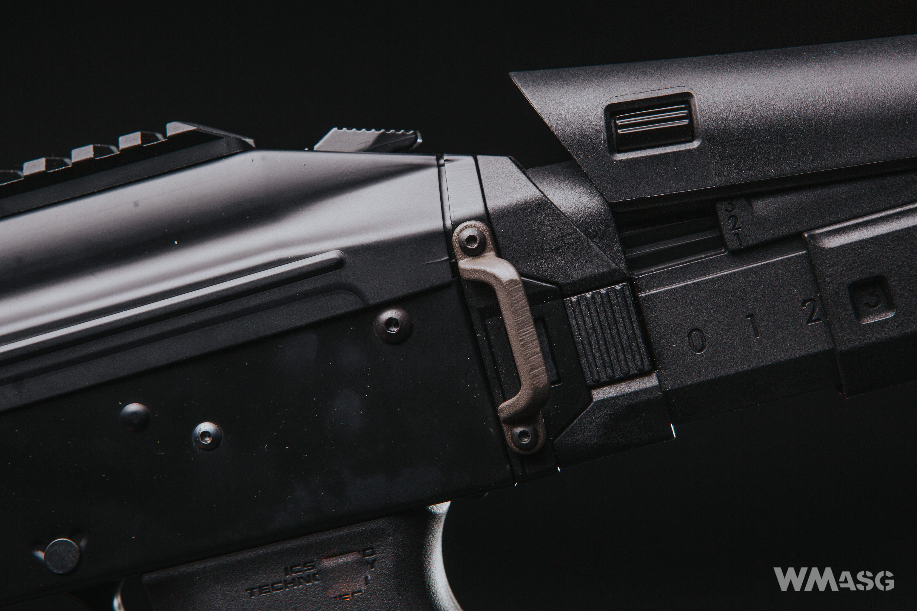

Inaczej niż w ogromnej większości replik systemu AK wykonano skrzydełko bezpiecznika/selektora. Po pierwsze nie jest zrobione ze stalowej blachy – to aluminiowy (stop) odlew. Stąd grubość elementu – blisko 5mm. Punkt mocowania dźwigni pozostał oczywiście ten sam – śruba montażowa ukryta jest pod metalowym wciskanym „kapturkiem”, ale ułatwiającą operowanie palcem wskazującym „półkę” przesunięto nieco do tyłu i faktycznie jest odrobinę łatwiej.
Druga istotna cecha to wycięcie w górnej części dźwigni. Służy do zablokowania atrapy suwadła w tylnym położeniu.
Tylko nie bardzo wiemy po co? Na czas regulacji Hop-Up? Ale dźwignia blokuje suwadło w pozycji „zabezpieczony”, w której nie można oddać kontrolnego strzału.

Bzdura. Szczęśliwie Hop-Up można regulować także bez blokowania suwadła w tylnym położeniu metodą stosowaną w innych replikach AK – przytrzymując suwadło częściowo odsunięte podczas regulacji.
Tych, którzy jednak chcieliby koniecznie przeszczepić dźwignię bezpiecznika z ARK do innych replik – blokowanie suwadła nie zadziała. W ARK suwadło cofa się dużo dalej niż w innych replikach ze względu na zupełnie inną budowę – skok jest niemal dwukrotnie dłuższy. Mniej cofającego się suwadła nie można zaczepić o wycięcie w dźwigni.

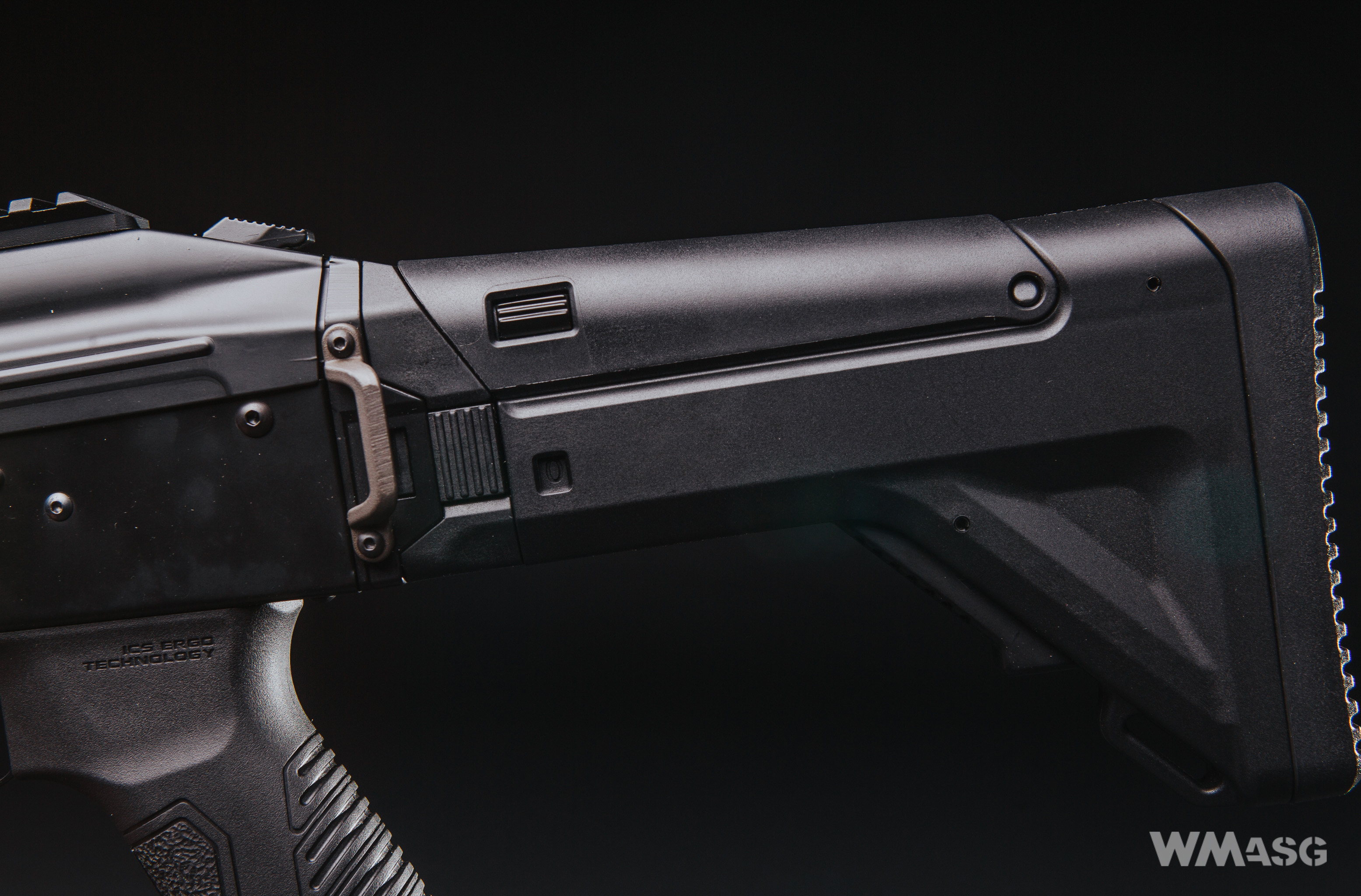

Wspomniana już kolba przypomina trochę kolbę ACR-a (Masada) oraz Żukowa (Zhukov) z aktualnej oferty Magpula. Przypomina. Jest to natomiast kolba ICS-a przeniesiona wprost z produkowanej już od kilku lat ACR-opodobnej repliki CXP-APE. Magpul reklamując kolbę Żukow tłumaczył, że składa się na prawą stronę ze względu na „jaskółkę” i mocowane na niej celowniki optyczne (oryginalne rosyjskie kolby składają się na lewo – jeśli cokolwiek jest zamontowane na jaskółce” kolby złożyć się nie da). W ARK „jaskółki” nie ma.
Kolba podobnie jak oryginalny Żukow poprowadzona jest na przedłużeniu osi lufy (jak w AR-ach). Dzięki temu łatwiej utrzymać broń w celu. W airsofcie nie ma to większego znaczenia, ale zaznaczyć warto. Kolba ma 2 możliwości regulacji. Pierwsza to baka policzkowa – 5 nastaw wysokości. Druga to teleskopowa regulacja długości (6 nastaw).
Do kolby mamy kilka zastrzeżeń. Pierwsze to materiał. Czarne tworzywo, z którego jest zrobiona wydało nam się zbyt miękkie. Nie, nic nie pękło. Ale tworzywo wyczuwalnie pracuje w rękach. Drugie zastrzeżenie dotyczy ryzyka uszkodzenia przewodów zasilających, które wychodzą z korpusu karabinka i wchodzą do kolby. ICS stosuje sztywne „druty” – trzeba uważać podczas rozkładania kolby z położenia transportowego.
Trzecia rzecz – regulacja baki policzkowej. Nie ma żadnego ogranicznika. Jeśli nie policzymy/nie wyczujemy ustawień to przeskoczymy skalę i baka będzie „latać” na zawiasie. W praktyce działo nam się tak za każdym razem.
Rzecz czwarta – regulacja długości. Identycznie jak w przypadku baki nie ma działającego ogranicznika - bardzo łatwo przeciągnąć płetwę kolby poza użyteczny zakres i zostać z nią w rękach. Sprawę dodatkowo komplikują sztywne i długie przewody.
Ostatnia rzecz to gumowa stopka. Jest to po prostu kawałek gumy założony na kolbę. Wątpliwości budzi ewentualna łatwość zgubienia.

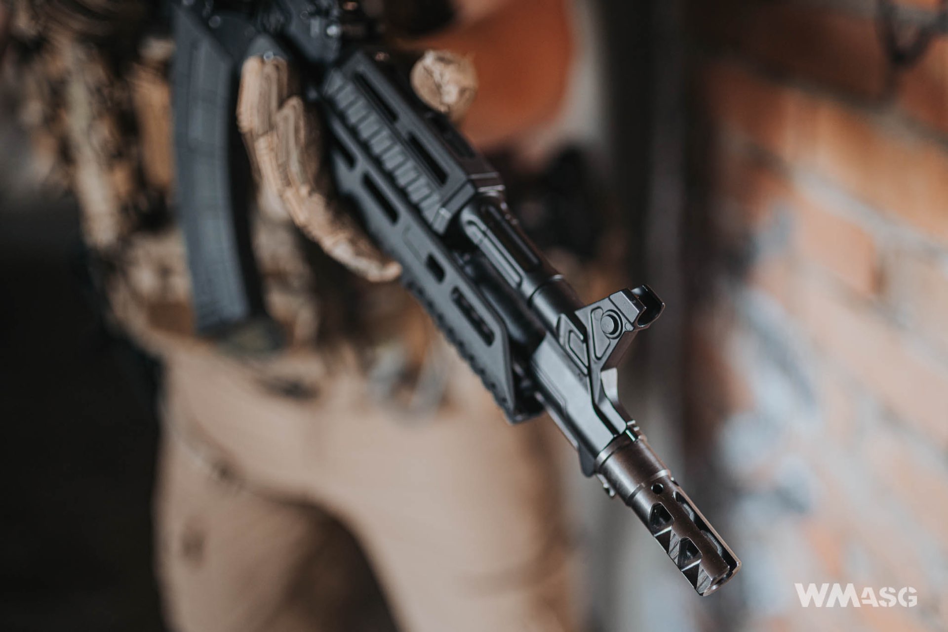

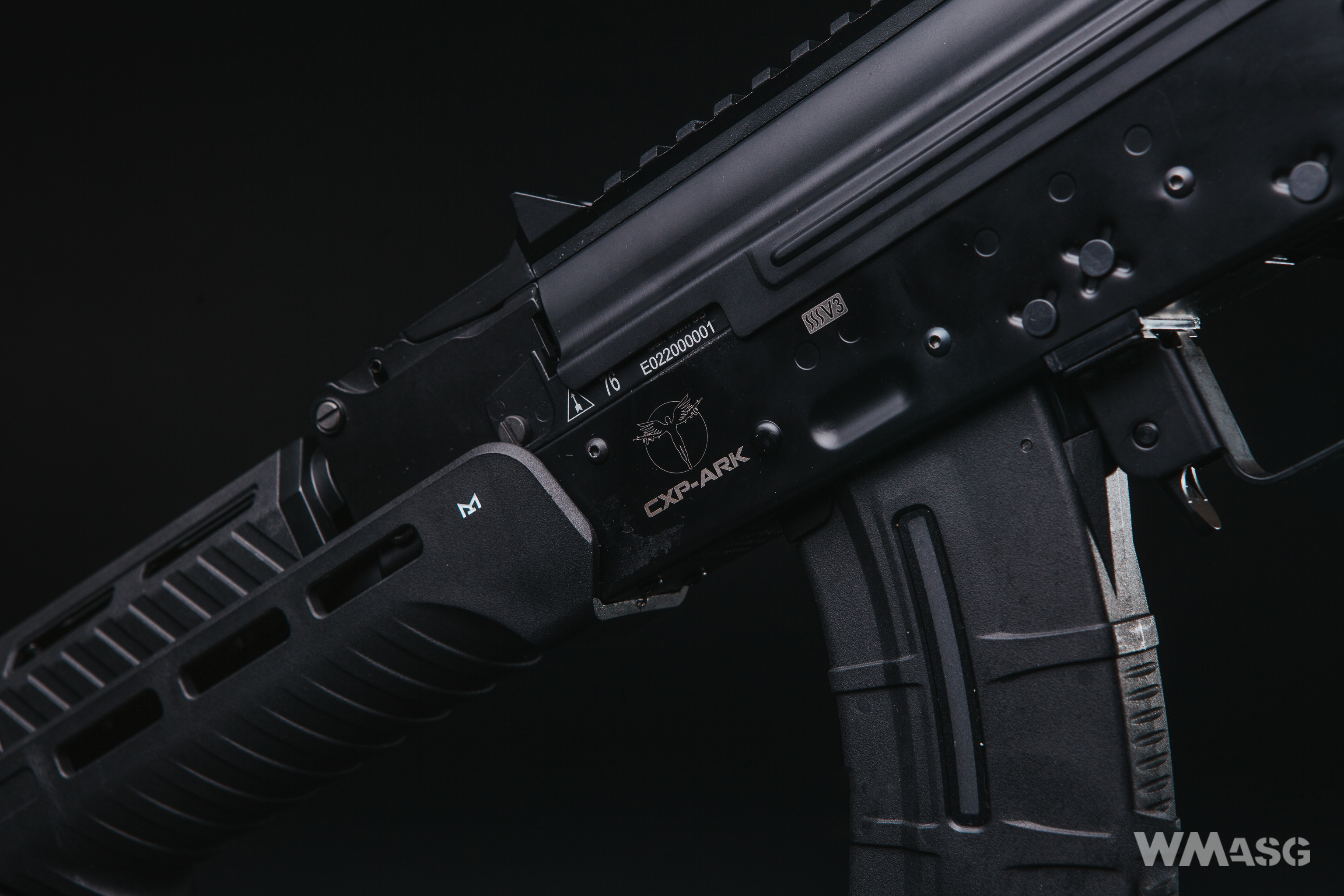

Polimerowe łoże wykonane jest w standardzie M-lok – nosi nawet stosowne oznaczenia. Zrobiono je z tego samego materiału co kolbę – nam wydało się także nieco zbyt miękkie. Kształt – podobnie jak kolba i chwyt – przywodzi na myśl łoże Żukow Magpula w skróconej wersji Zhukov-U. Niemniej i łoże i nakładka są autorskimi projektami ICS-a i do Magpula są jedynie podobne.
Gniazda standardu M-lok znajdują się na bocznych ściankach łoża i na grzbiecie nakładki. Dodatkowo od spodu łoża umieszczono krótką, 8-slotową szynę Picatinny. Nakładka wraz z rurą gazową ma standardową długość 17cm. Łoże, ze względu na sposób połączenia z komorą zamkową nie jest kompatybilne z replikami innych producentów.

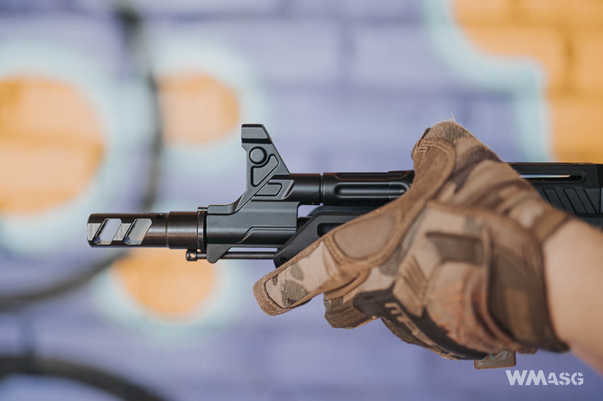

Blok gazowy jak w porównywalnych karabinkach jest jednocześnie podstawą muszki. ICS jest konsekwentny w swoim podejściu do projektowania – także ten element jest zupełnie niestandardowy. Wrażeniowo najbliżej mu do kolumbijskiego Galila ACE, ale to faktycznie tylko wrażenie. Tak naprawdę elementy nie są w ogóle podobne.
Muszka regulowana jest na wysokość w niemal tradycyjny sposób. Niemal, bo trzeba wcisnąć prawą stronę atrapy „baryłki”. Do regulacji służy kluczyk dołączony do repliki. Cały element osadzony jest na lufie swobodnie i zabezpieczony od dołu śrubą ukrytą pod wyciorem, który ma 215mm długości i jest w 100% atrapą.

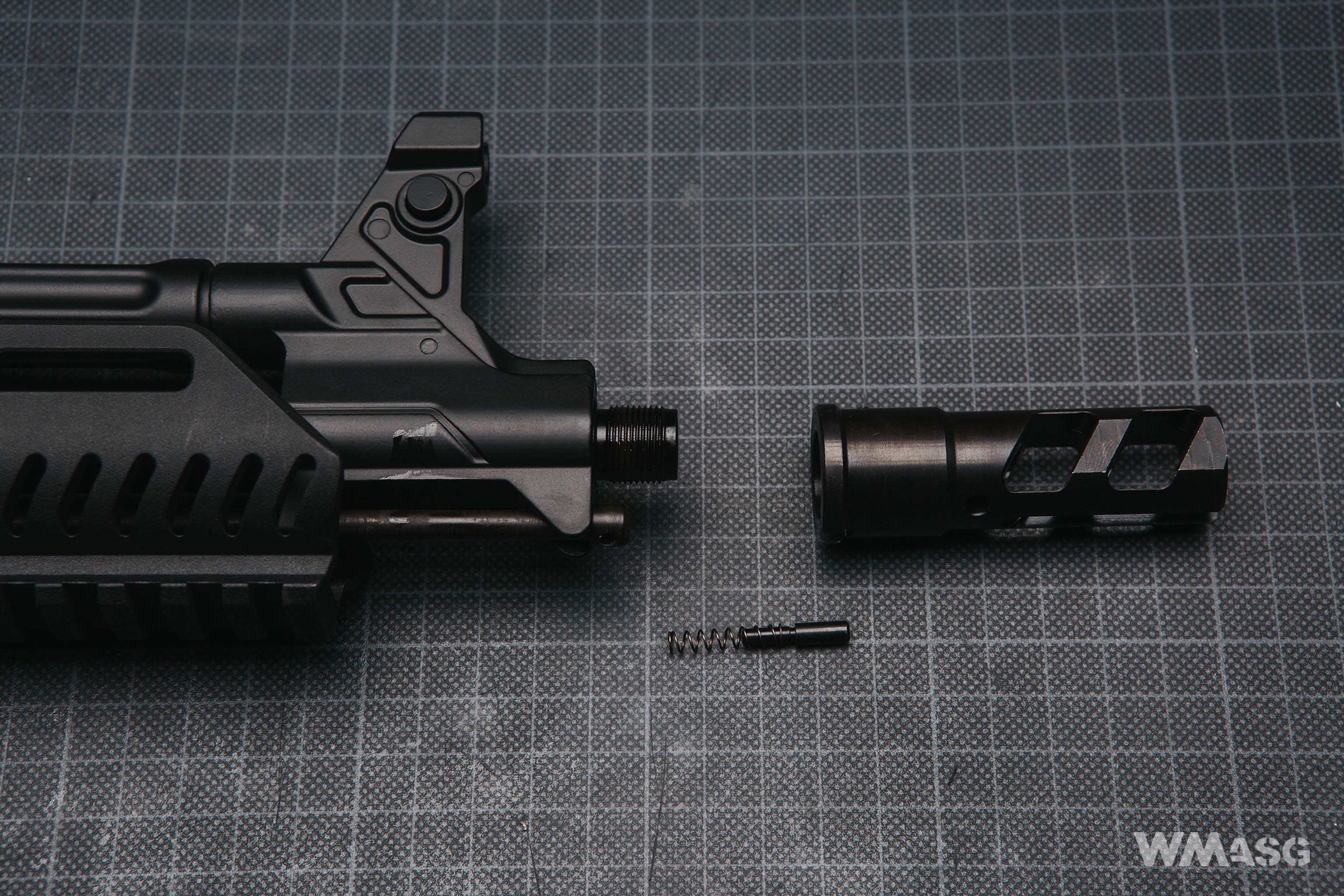

Urządzenie wylotowe wykonane jest z barwionej elektrochemicznie stali osadzone na 14mm gwincie lewoskrętnym. Od spodu zabezpieczone jest wkrętem dociskowym, a od góry typowym kołkiem na sprężynce, który łatwo zgubić.

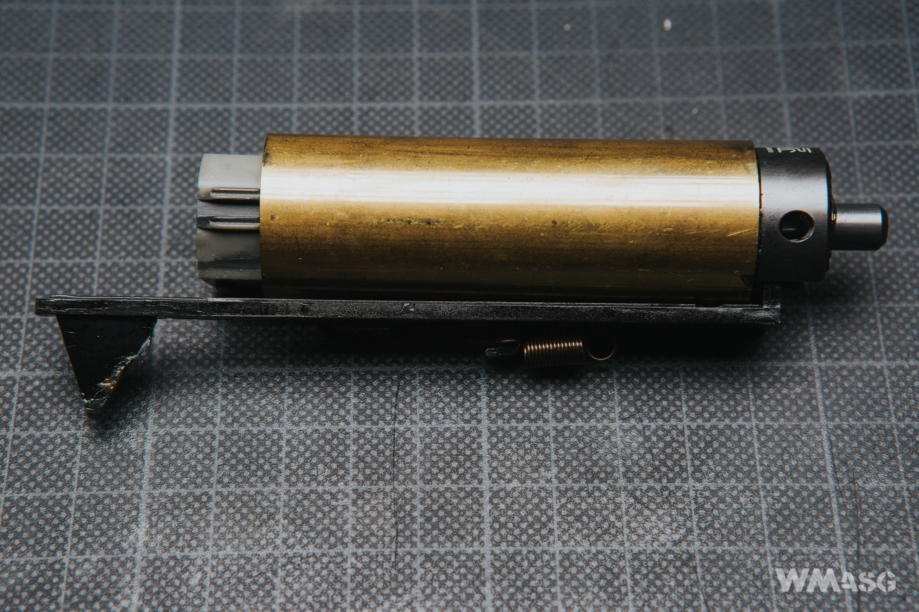

W replice zastosowano gearbox w wersji 3 z możliwością szybkiej wymiany sprężyny, w którym zastosowano standardowe dla ICS części wysokiej jakości, w tym aluminiowe głowice cylindra i tłoka, łożyskowaną prowadnicę sprężyny, stalowe (spiekane) koła zębate oraz tłok ze stalowymi zębami.
Opisywany egzemplarz wyposażony jest w 2-modułowy układ sterujący E-Trigger. Pierwszy moduł umieszczono wewnątrz gearboxa, drugi znajduje się w kolbie, blisko wtyczki do akumulatora. Niestety sztywne przewody z dodatkowym modułem zajmują sporo miejsca w kolbie. Można będzie także wybrać wersję z tradycyjną kostką stykową i prostym mosfetem, który prawdopodobnie także umieszczony będzie w kolbie.
Mechanizm oferuje możliwość zwolnienia (odprężenia) sprężyny. Można pokusić się o dokonanie tego jedynie po ściągnięciu chwytu pistoletowego (np. w przypadku zacięcia mechanizmu). Wymieniając sprężynę gearbox i tak trzeba wyjąć z komory zamkowej – wtedy zwolnienie jest łatwiejsze.
Podobnie jak w innych replikach ICS lufa wewnętrzna jest aluminiowa. W CXP-ARK ma 370mm długości. Komora HopUp wygląda na standardową, ale współpracuje z fabrycznie montowaną dyszą o długości 18.1mm – wymiana dyszy może spowodować problemy z podawaniem (standardowe krótkie dysze AK mają 19.7mm).
