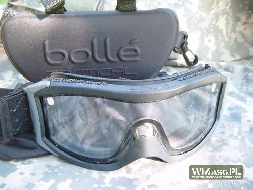

Gogle ochronne:
Ceny gogli są zazwyczaj wyższe niż okularów ochronnych. Popularność na spotkaniach jest adekwatnie mniejsza. Również konstrukcja gogli niesie ze sobą specyficzne wady i zalety.
Największa zaleta gogli, to doskonała ochrona oczu. Dopóki nie ingerujemy w ich obudowę, to nie są w stanie przepuścić kulki na drugą stronę. Dzięki mocowaniu na gumie, dobrze założone gogle pewnie leżą na twarzy i raczej nie ma możliwości, aby mogły spaść lub znacząco się przesunąć. Część niskoprofilowych gogli, podobnie jak okulary, może nie utrudniać używania przyrządów celowniczych, nawet bardzo nisko osadzonych. Zasłaniają większy obszar twarzy, dzięki temu wyłapują więcej trafień.
Część gogli jednak potrafi sprawiać problemy podczas składania się do nisko osadzonych przyrządów celowniczych. Niektóre, gorszej jakości modele, mogą również w pewnym stopniu ograniczać pole widzenia. Budowa gogli wymusza na nich większą wagę oraz rozmiary. Z tego powodu gogle ochronne mogą nie komponować się dobrze z każdym rodzajem nakrycia głowy. Większa niż w przypadku okularów waga, na dłuższą metę może sprawić, że gracz będzie czuł się niekomfortowo. Ze względu na ścisłe przyleganie do twarzy, gogle ochronne cechują się ograniczoną cyrkulacją powietrza, co może być przyczyną szybszego męczenia oczu, zwiększonego parowania i trudności z odprowadzeniem pary na zewnątrz gogli.
O ile brak mi jest doświadczenia w długim używaniu gogli ochronnych, o tyle uważam, że najlepiej sprawdzać się one mogą w czarnej taktyce, kiedy prawdopodobieństwo otrzymania trafienia w głowę jest stosunkowo duże. Podobnie jak w przypadku okularów ochronnych, podczas działań CQB zalecam stosowanie dodatkowej ochrony dolnej części twarzy. Gogle ochronne mogą się dobrze sprawdzić również nocą, kiedy gracze narażeni są na otrzymanie trafienia z bliskiej odległości.
