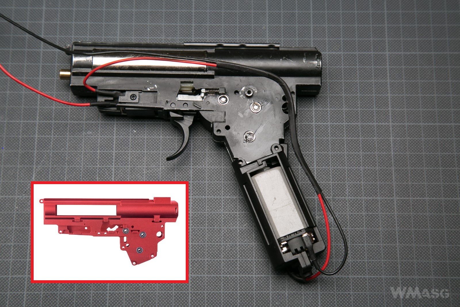

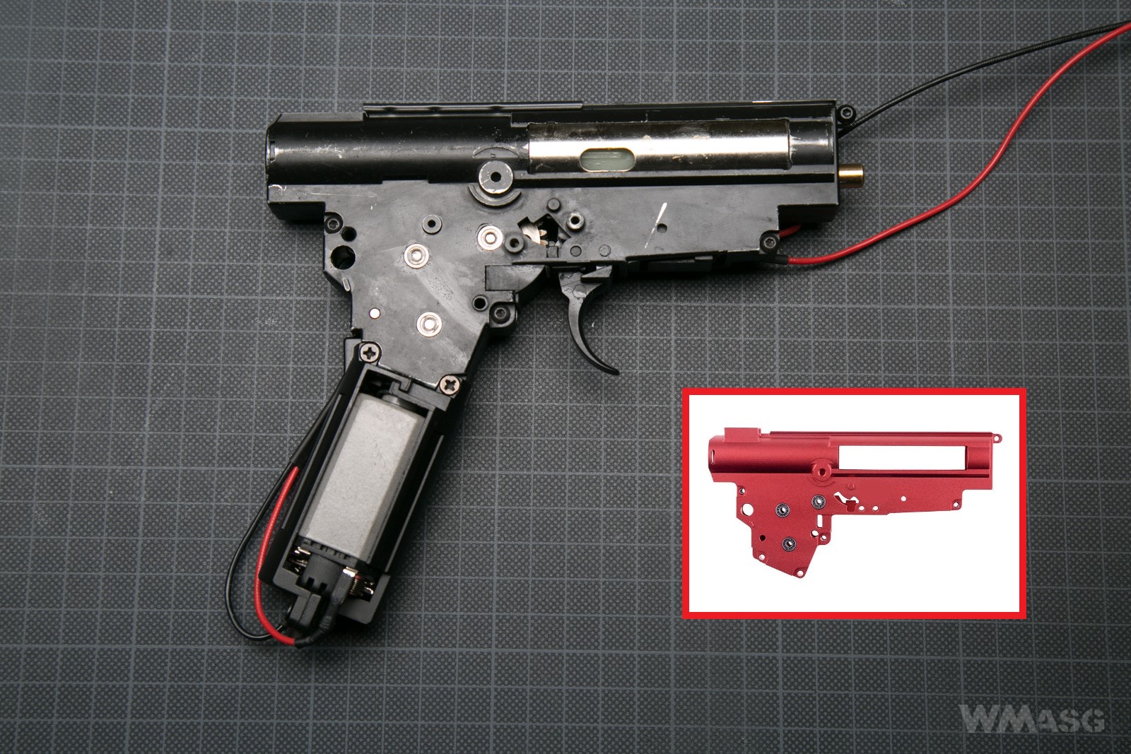

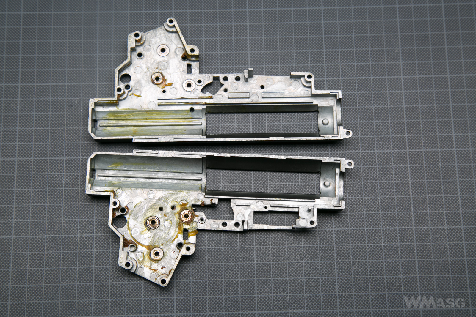

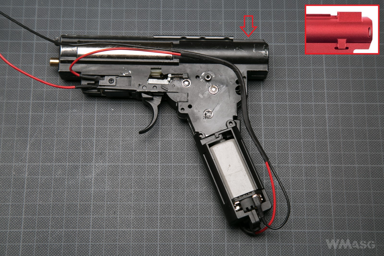

Wspomniałem wcześniej, że szkielet to lekko zmodyfikowana "trójka". Przyjrzyjmy się teraz uważnie. Dla porównania standardowa wersja (tu akurat aluminiowa Specna Arms).

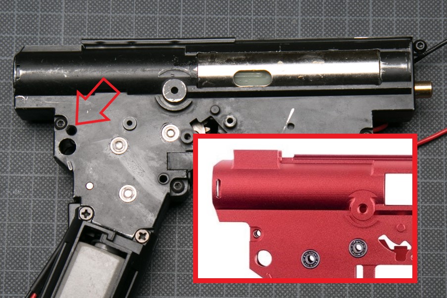

Długość wsuwki łączącej obie części jest nieistotna. Problemem są sanki montażowe zaczepu pokrywy komory zamkowej. W szkielecie Spectre sanki są ścięte - inaczej nie wszedłby do korpusu pm-a.

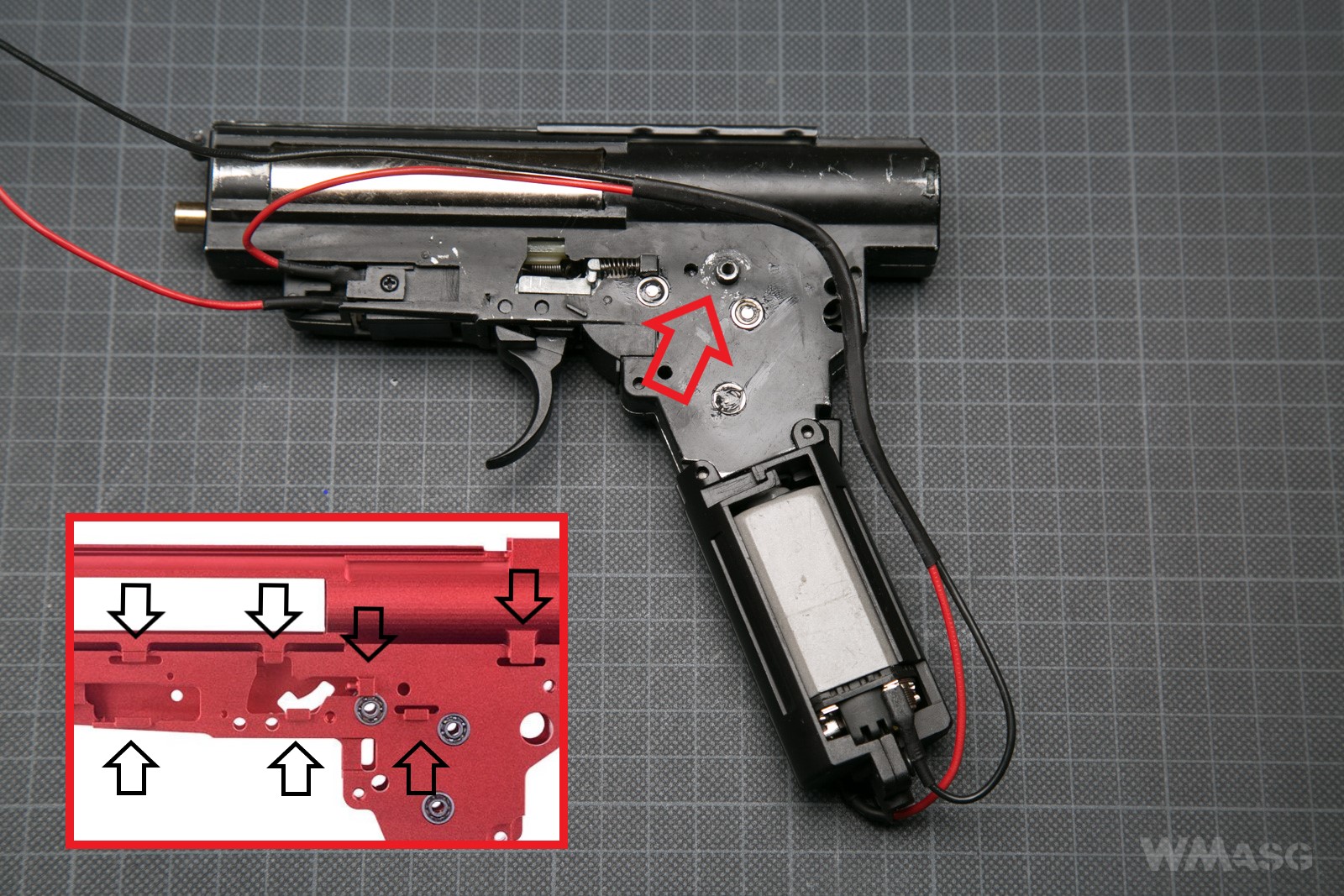

Kolejna różnica to dodatkowy otwór w szkielecie Spectre, przez który przechodzi kołek ustalający pozycję gearboxa w korpusie repliki.

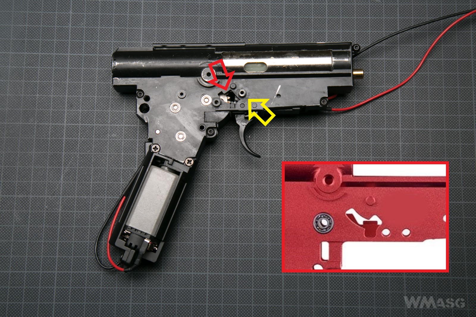

Dalej, też w prawej połówce szkieletu - wycięcie, przez które bezpiecznik mechanicznie blokuje spust (czerwona strzałka) i mocowanie skrzydełka bezpiecznika (żółta).

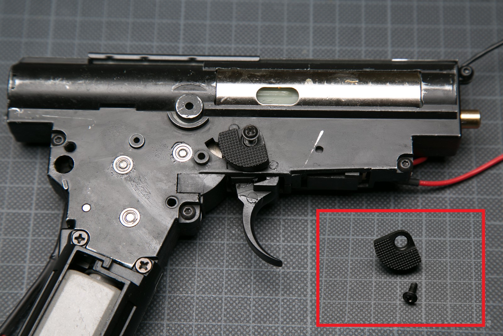

Zdjęcie jedynie poglądowe, oczywiście skrzydełko powinno być zamontowane na zewnątrz korpusu repliki:

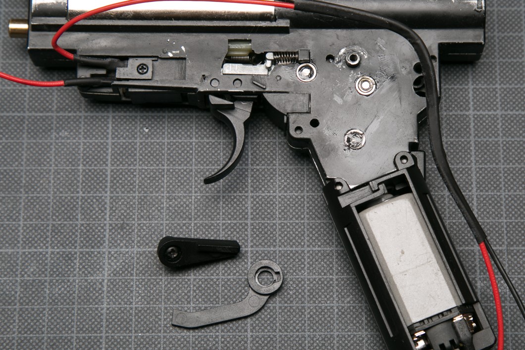

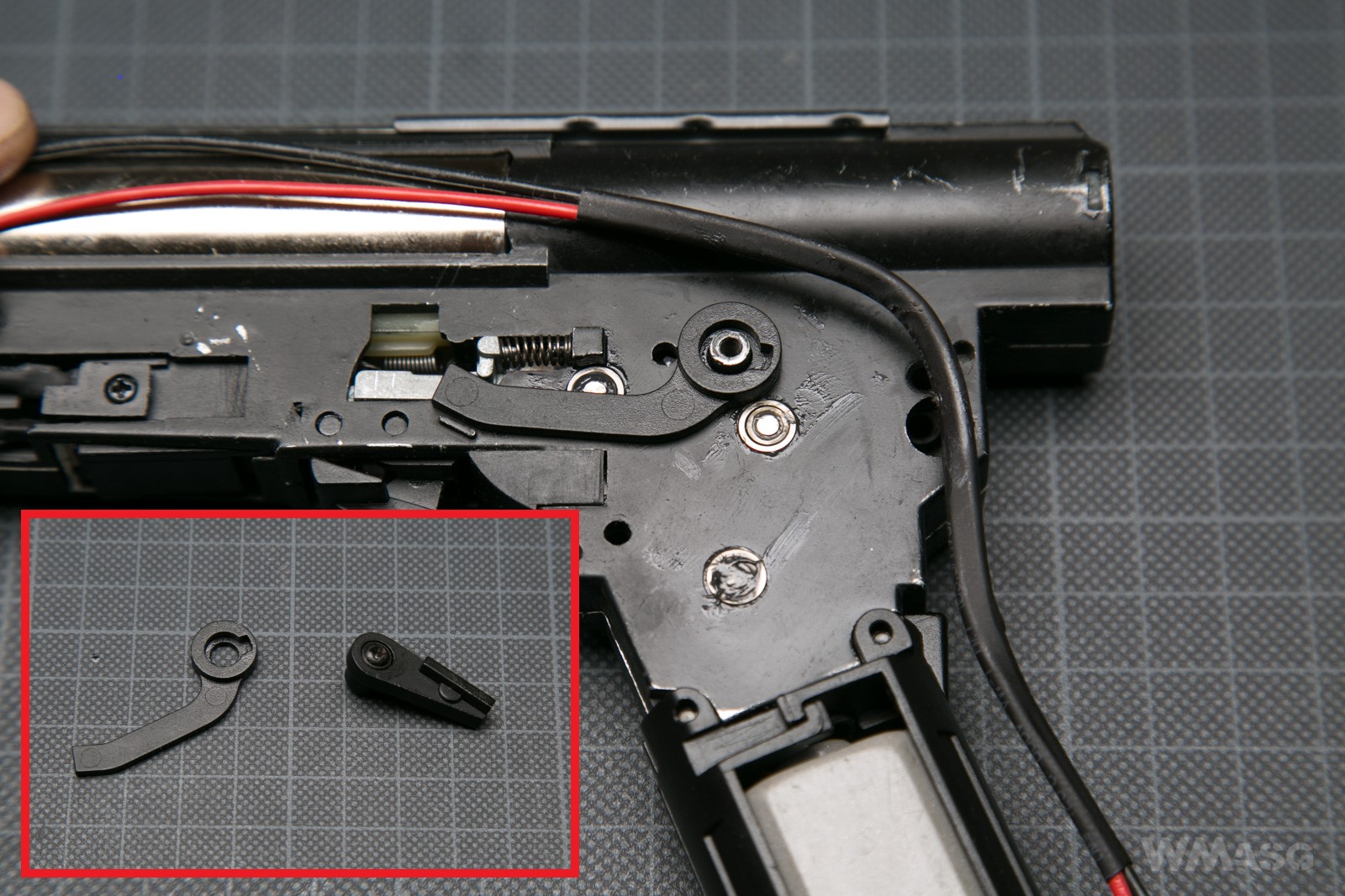

I wewnętrzna, robocza część skrzydełka selektora (na zdjęciu brakuje stalowej kulki ustalającej pozycję - mam, nie zepsułem, nie zgubiłem).
Po drugiej stronie nie ma prowadnic płytki selektora (czarne strzałki na miniaturce), której w Spectre po prostu nie ma. Jest za to jest mocowanie skrzydełka selektora ognia (czerwona strzałka).
Gearbox ze skrzydełkiem i ramieniem selektora:

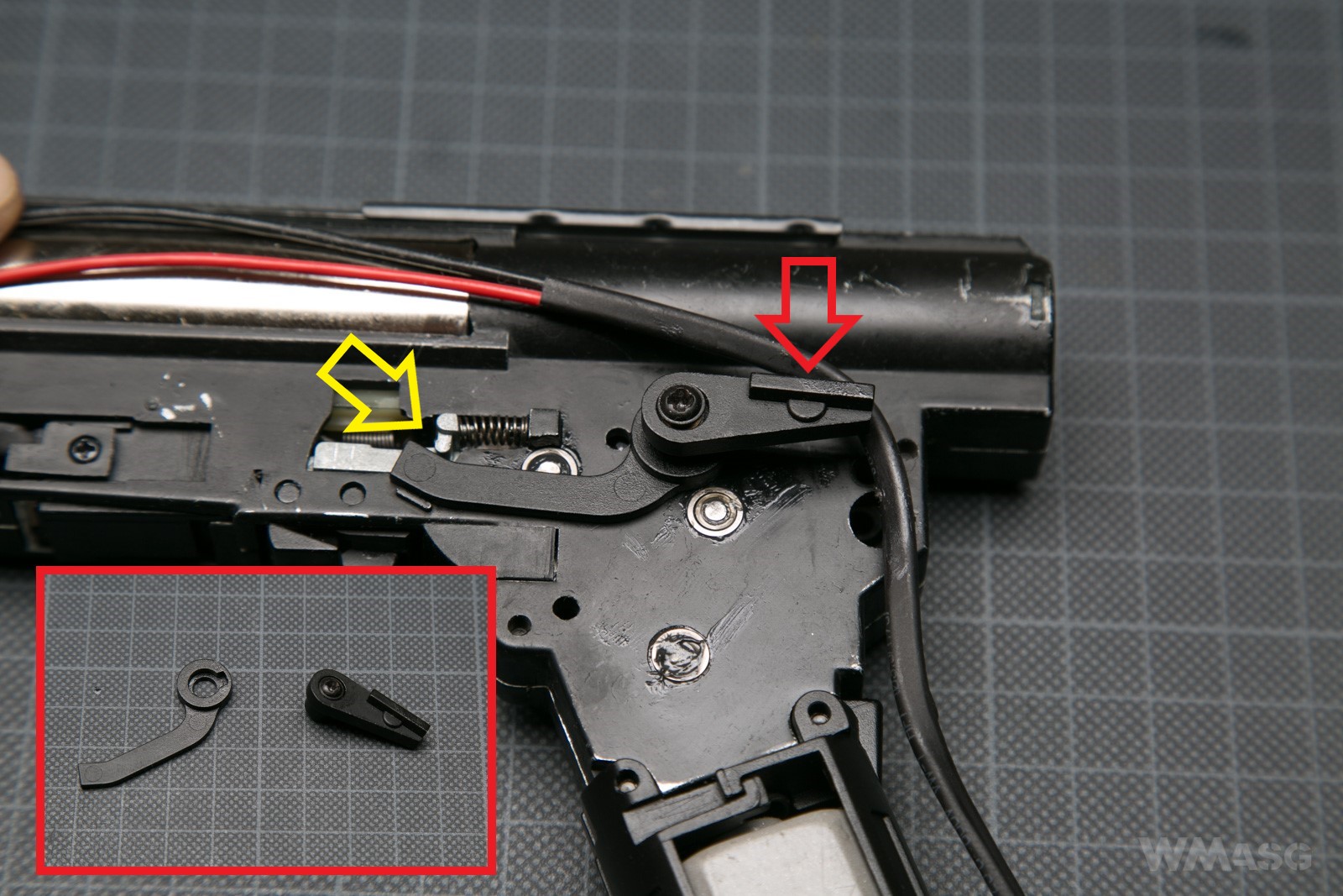

I poglądowo konstrukcja mechanizmu:
Opuszczenie skrzydełka selektora (czerwona strzałka) powoduje ruch ramienia do góry i podniesienie przerywacza (żółta strzałka) - replika strzela ogniem ciągłym.
To tyle różnic. Niby nie są znaczące, ale trzeba by się trochę napracować żeby zmusić standardowy szkielet wer. 3. do pracy w Spectre.

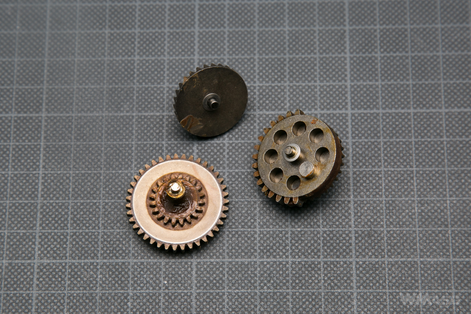

Standardowe stalowe koła zębate wykonane ze spieków.

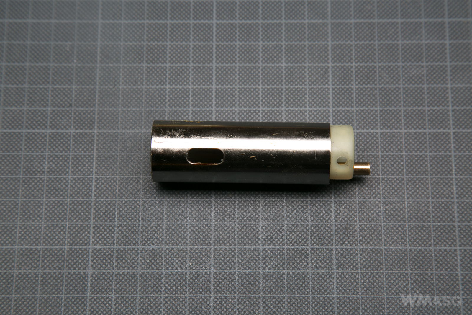

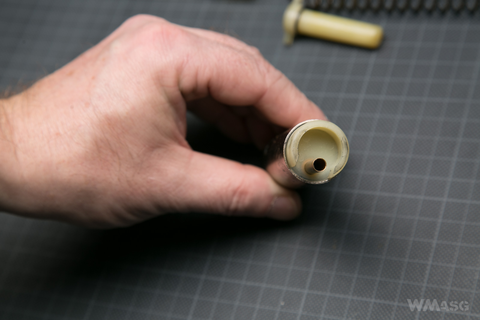

Chromowany cylinder typu 2. z głowicą z tworzywa.

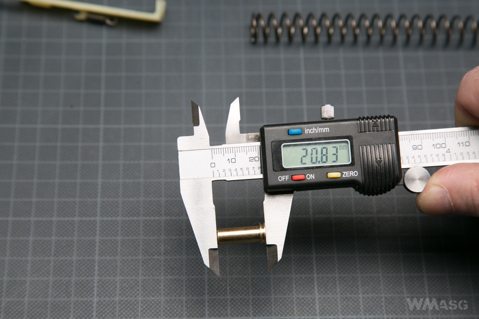

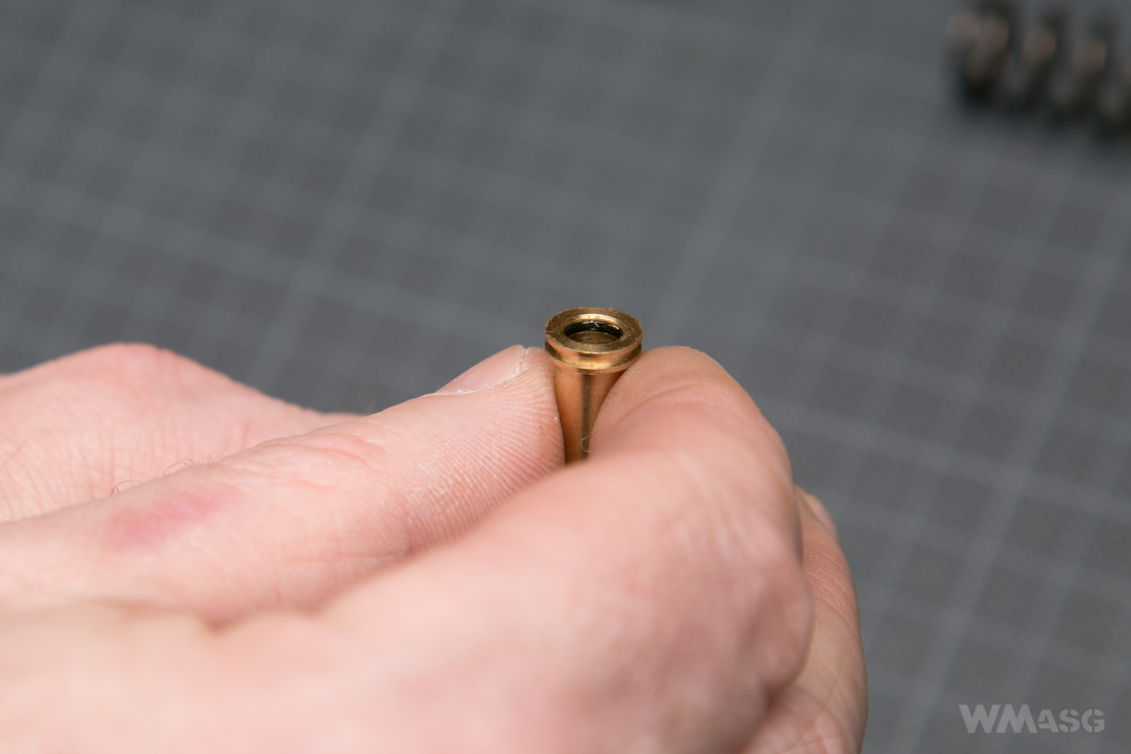

Mosiężna uszczelniona dysza o długości 20,8 mm.

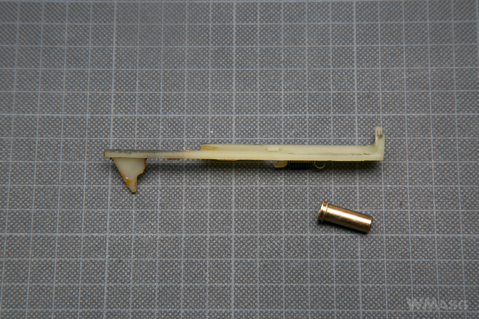

I standardowy dosyłacz.

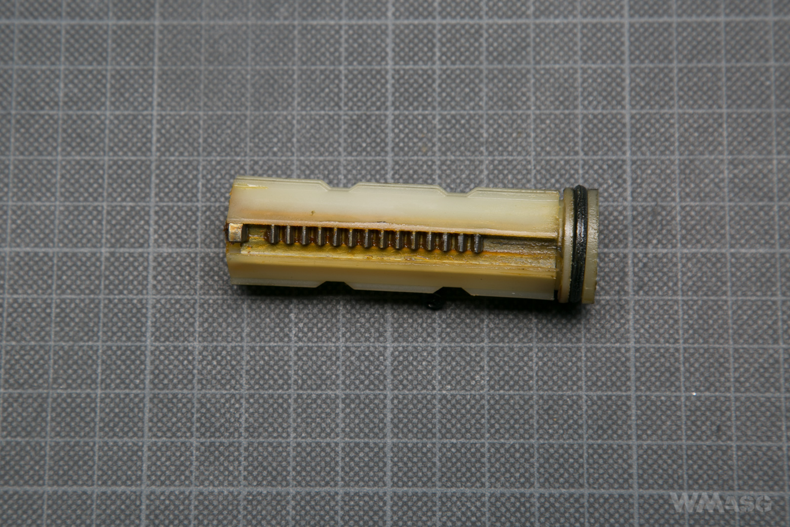

Tłok ze wszystkim stalowymi zębami. Nie wiedzieć czemu tłok dedykowany jest do kół o przełożeniu 32:1 - ma zwężone zęby.
Płaska wentylowana głowica tłoka.

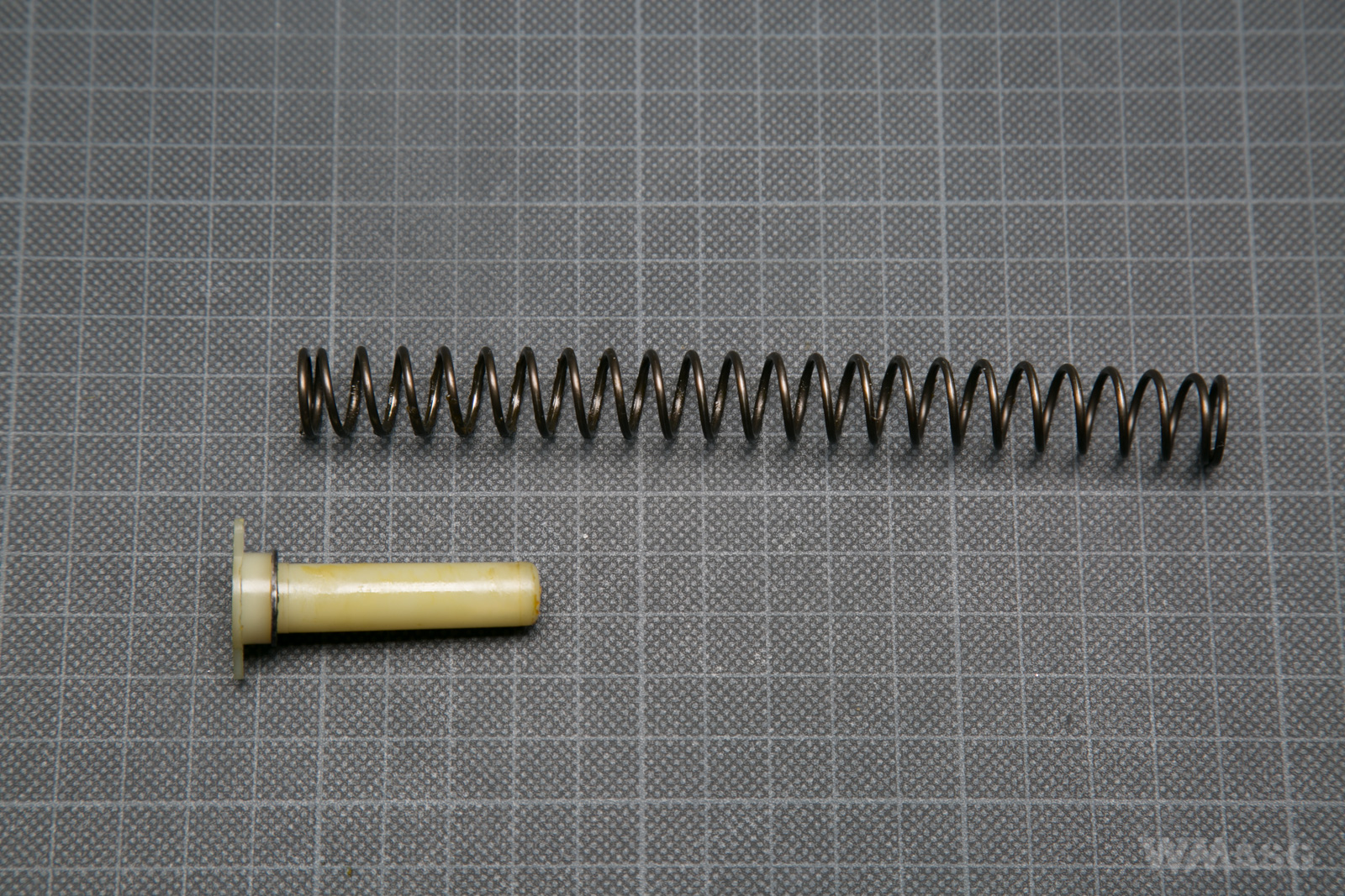

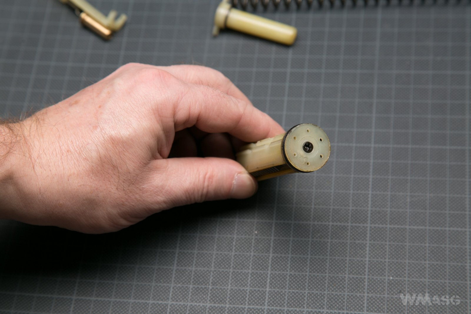

Sprężyna o regularnych zwojach i polimerowa prowadnica.

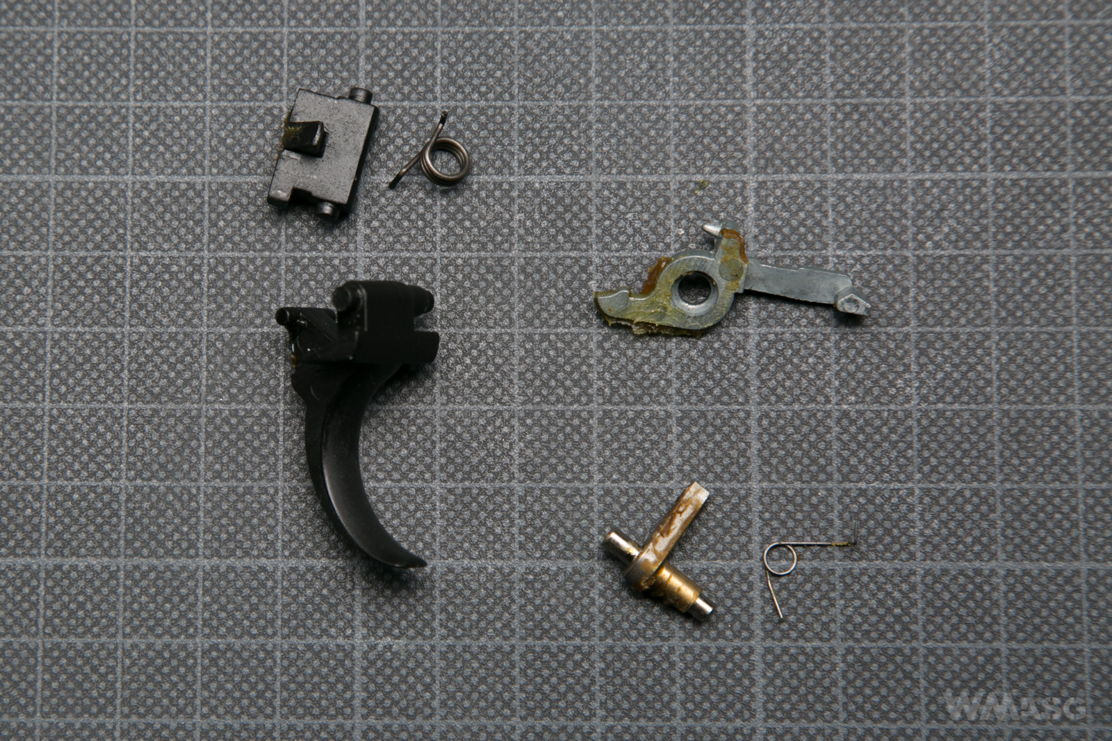

Język spustowy rodem z AK. Przerywacz i zapadka przeciwpowrotna standardowe.

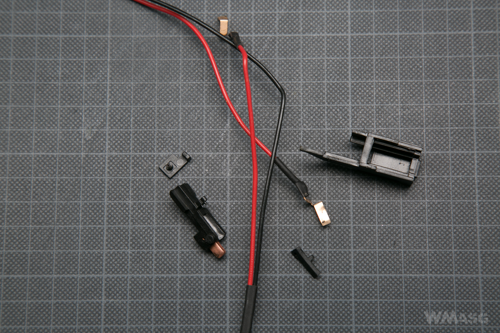

Kostka stykowa i cienkie sztywne przewody.

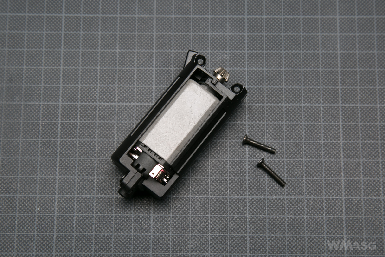

Silnik krótki, umieszczony w koszyku standardowym dla replik AK. Nie posiada żadnych oznaczeń.

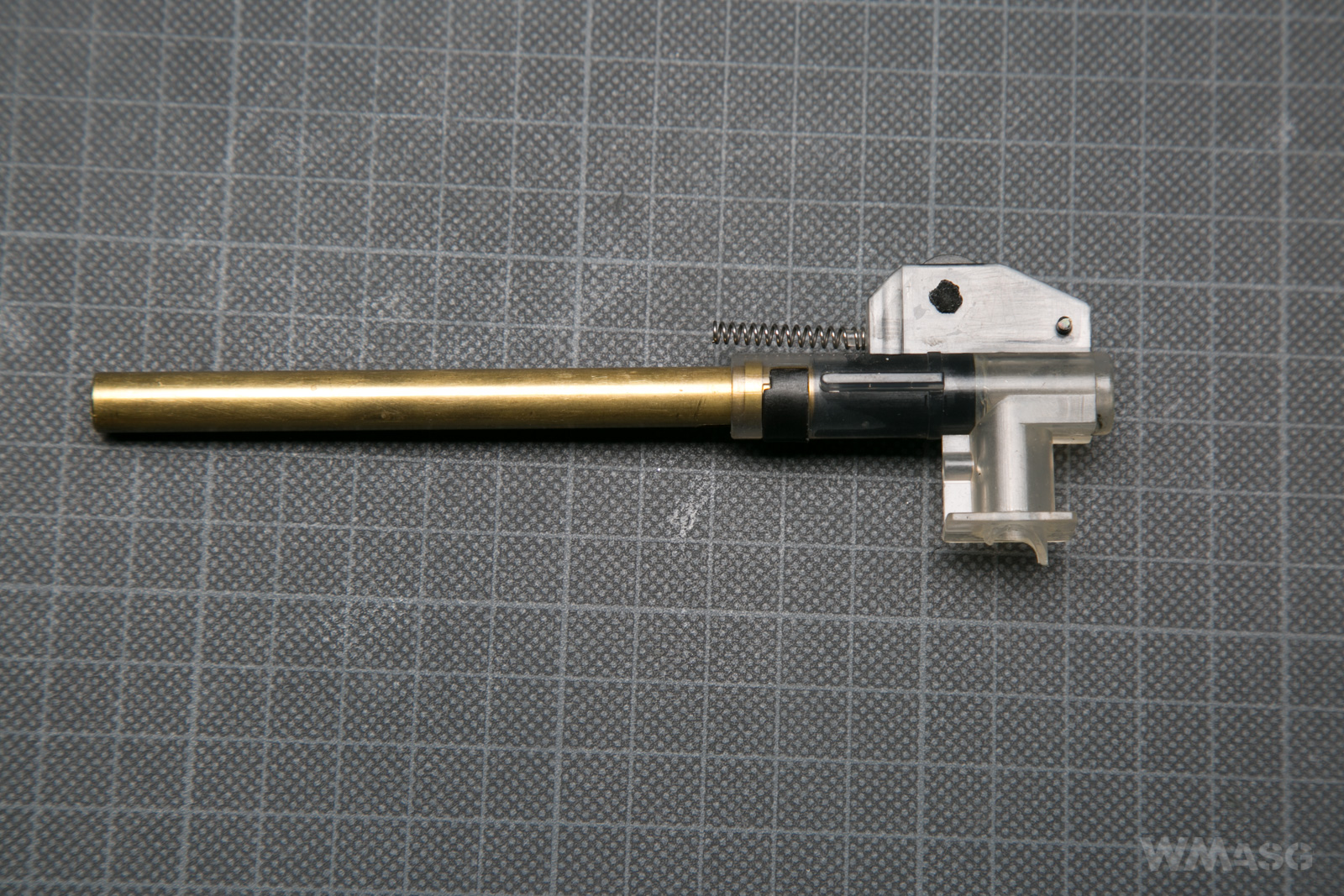

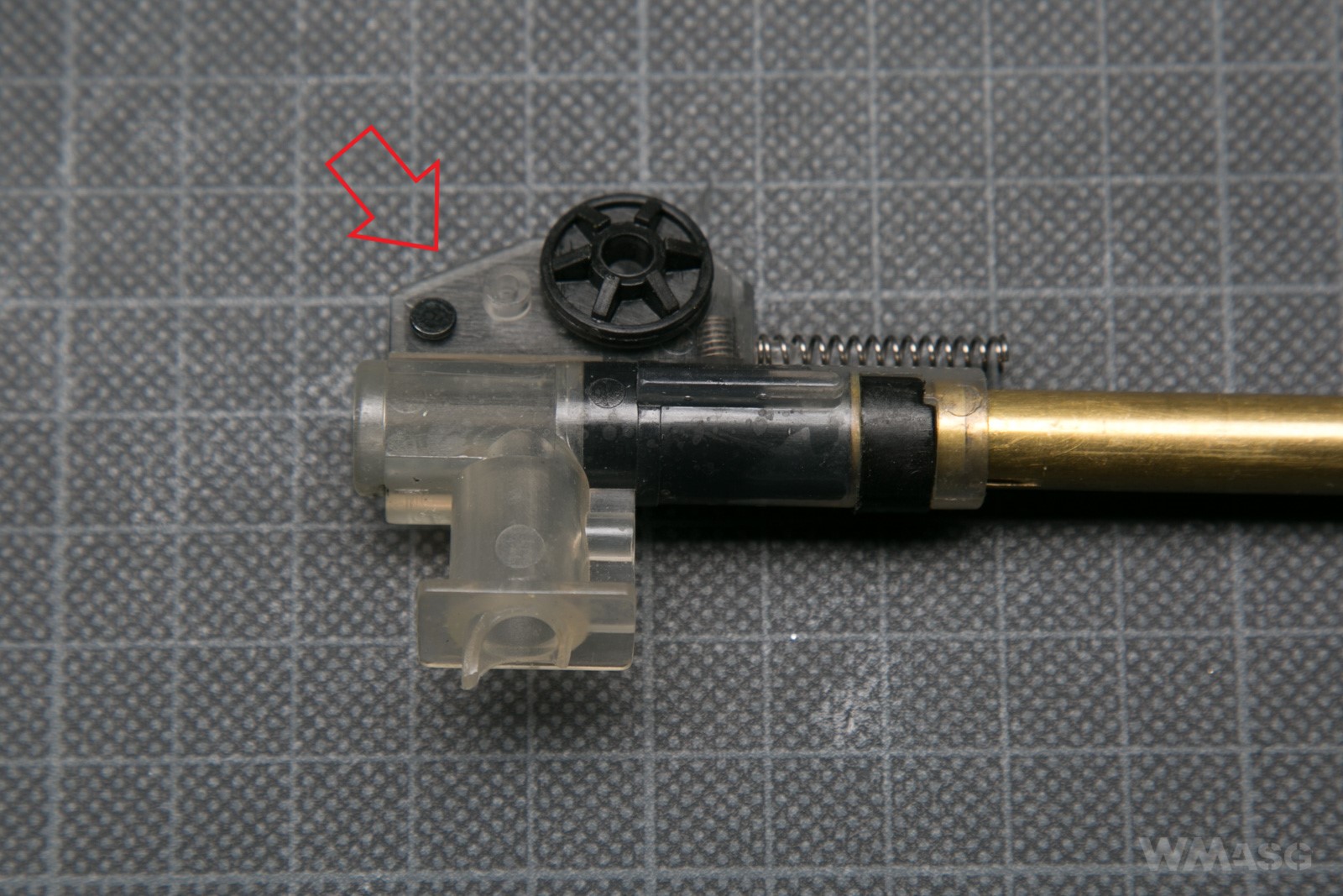

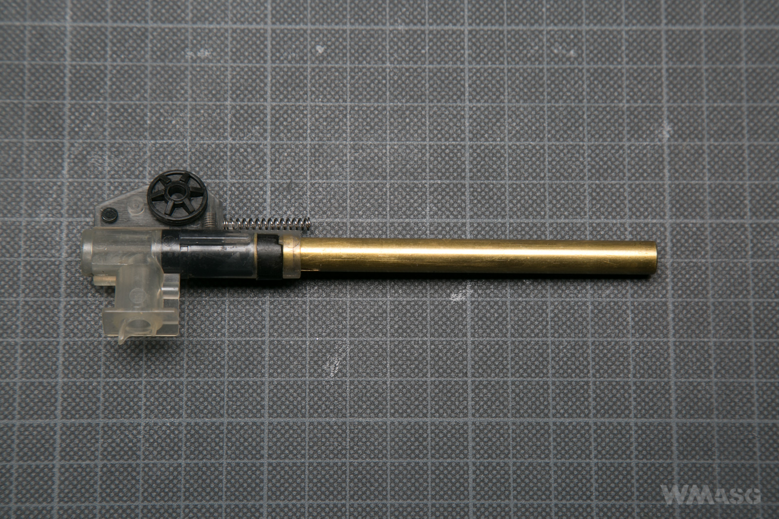

Lufa wewnętrzna i komora HopUp
Mosiężna lufa o długości 125 mm i średnicy wewnętrznej 6,06 mm. Komora HopUp wykonana w przezroczystego bezbarwnego tworzywa. Regulacja pokrętłem. Gumka standardowa.
W opisywanym egzemplarzu komora była uszkodzona (fragment lejka wchodzący w otwór magazynka). Ponieważ korpus komory wyglądał na zgodny z komorami replik AR-15 składając replikę zastąpiłem ją komorą Elementa (z czerwonego tworzywa). Konieczne było podcięcie nowej komory w górnym narożniku stykającym się ze szkieletem aby odwzorować nachyloną krawędź fabrycznej komory. Po tej drobnej modyfikacji komora Elementa pasuje bez zastrzeżeń - replika strzela (podaje) ogniem pojedynczym i ciągłym. Ale żeby nie było za różowo: komora Spectre ma tylko jedno kółko, podczas gdy ta do AR-15 aż trzy. W rezultacie po wymianie regulacja HupUp jest jeszcze bardziej utrudniona niż w rozwiązaniu fabrycznym. W ogóle nie ma mowy o regulacji palcami. Pozostaje skorzystać z jakiegoś narzędzia
