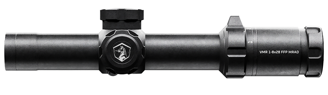

VMR 1-8x28
VMR 1-8x28 to luneta stworzona do walki na krótkich dystansach, w sytuacjach CQB (Close Quarters Battle). Prawdziwe 1x pozwala na intuicyjne strzelanie obuoczne i szybkie przechodzenie między celami. Pole widzenia wynosi 35,2 m na 100 m (115,5 ft na 100 yd). Jest to jedyna z tej linii biegówka dostępna w dwóch wariantach - z systemem regulacji i pomiaru w miliradianach(MRAD)lub w MOA (Minute of Angle), zależnie od wyboru. Podświetlenie siatki oferuje 11 poziomów jasności, regulowanych za pomocą przycisku. Zależnie od wersji, model wyposażony jest w siatkę celowniczą QR-19 MOA dla strzelców skoncentrowanych na krótkich dystansach albo HXT-08 MRAD przeznaczoną dla strzelców precyzyjnych. Wieżyczki regulacyjne są zakrywane(capped turrets). Zakres regulacji wynosi 33 MRAD (lub 111 MOA)w pionie (elevation) oraz 22MRAD (53 MOA)w poziomie (windage). Wartość kliku wieżyczki wynosi .25 MOA lub .1 MRAD w wersji z siatką HXT-08 MRAD. Długość lunety wynosi około 27,7 cm, a jej waga wynosi około 723g. Posiada też wodoodpornośćIPX7. Odległość oka od okularu lunety (eye relief) wynosi około 9,5 cm.

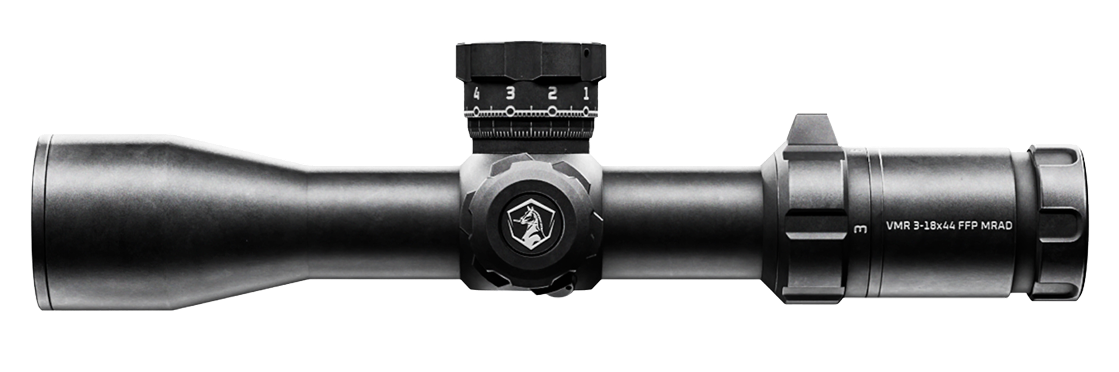

VMR 3-18x44
Drugi z kolei jest model VMR 3-18x44, przeznaczony do strzelectwa na średnich dystansach. Zakres powiększenia 3-18x oraz 44 milimetrowy obiektyw pozwalają na strzały na krótkim dystansie, jak i kontrolowane trafienia na odległości 550 metrów (600 jardów). Obraz w lunecie jest ostry na każdym dystansie, ze względu na boczną regulację paralaksy (Side focus) działającą od 15 jardów do nieskończoności.Wieżyczki balistyczne posiadają blokadę push pull, a wartość kliku wieżyczki wynosi 0.1 MRAD. Zakres regulacji wynosi 35 MRAD w pionie(elevation) oraz 17 MRAD w poziomie(windage). Luneta ma około 30,2 cm długości. Konstrukcja waży około 950 g. Odległość oka od okularu lunety wynosi około 9,6 cm.

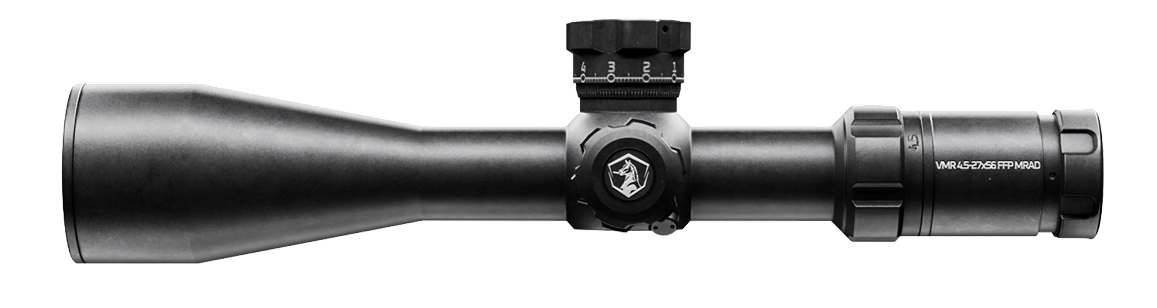

VMR 4.5-27x56
VMR 4.5-27x56 to ostatni i jedyny niedostępny jeszcze do kupna model z tej linii. Zgodnie z informacją producenta ma trafić do sprzedaży w lato 2026 roku.VMR 4.5-27x56 to konstrukcja dalekiego zasięgu z obiektywem 56 mm i zakresem powiększenia 4.5-27x. Siatka HXT-28 MRAD posiada punkt centralny o średnicy 0,06 MIL. Wieżyczki są w pełni odsłonięte i blokowane, a wartość ich kliku wynosi 0.1 MRAD. Zakres regulacji wynosi 34 MRAD w pionie(elevation) oraz 14 MRAD w poziomie(windage). Boczna regulacja paralaksy działa w zakresie od 30 jardów do nieskończoności. Luneta mierzy w długości około 37,3 cm i waży około 995 g. Odległość oka od okularu lunety wynosi około 9,6 cm.
